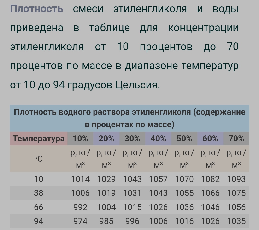

/upload/iblock/e2f/593jsku59hfuuure8lcouf33gyk86lj5/IMG_20231230_190835.jpg
Густина:
• етиленгліколя 1.11 г/мл
• дистилята 1.0 г/мл
• суміші 1.08 г/мл
Маса суміші 1.11+1.0=2.11 кг
Об'єм суміші 2.11/1.08≈1.95 л

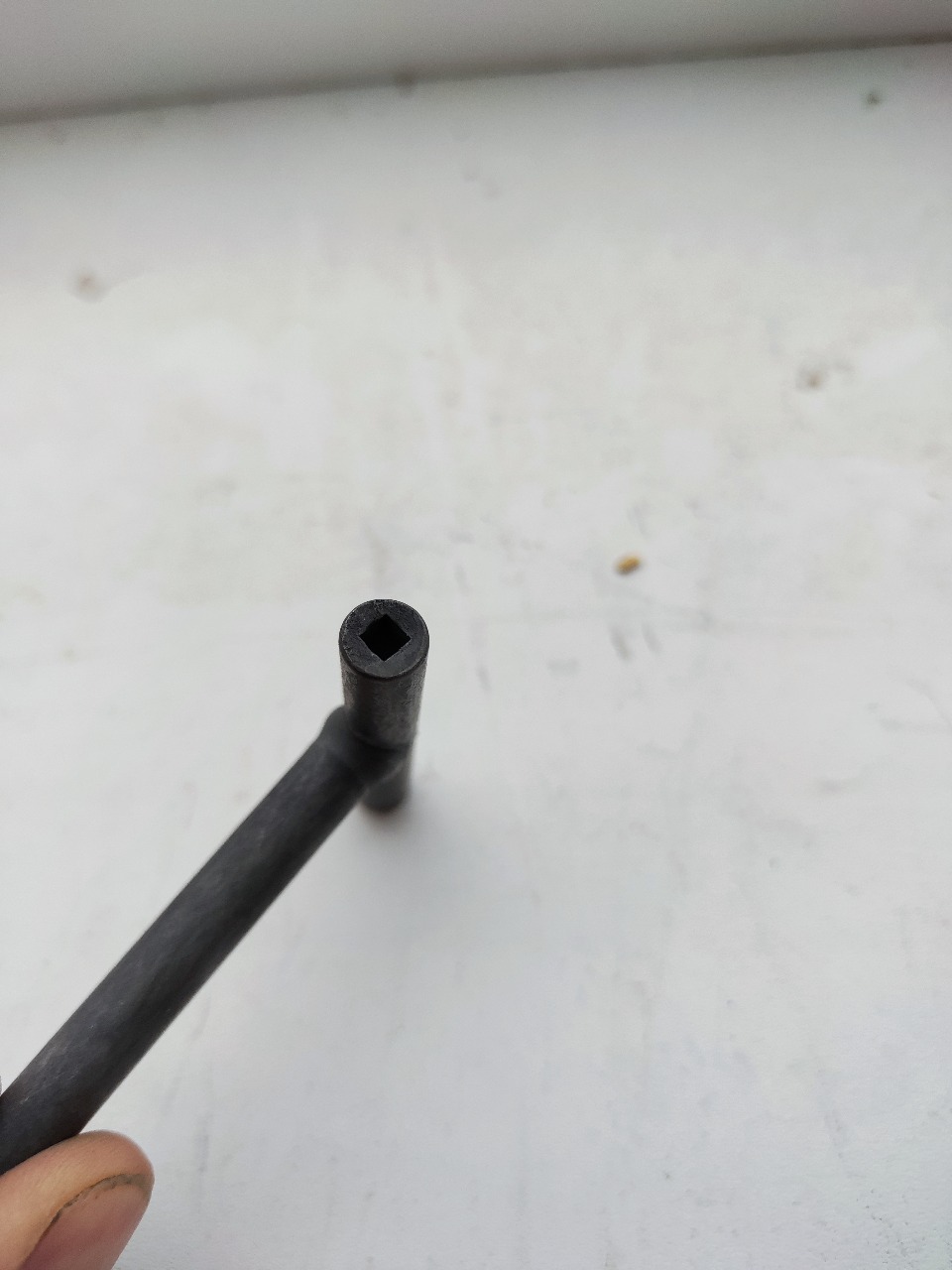

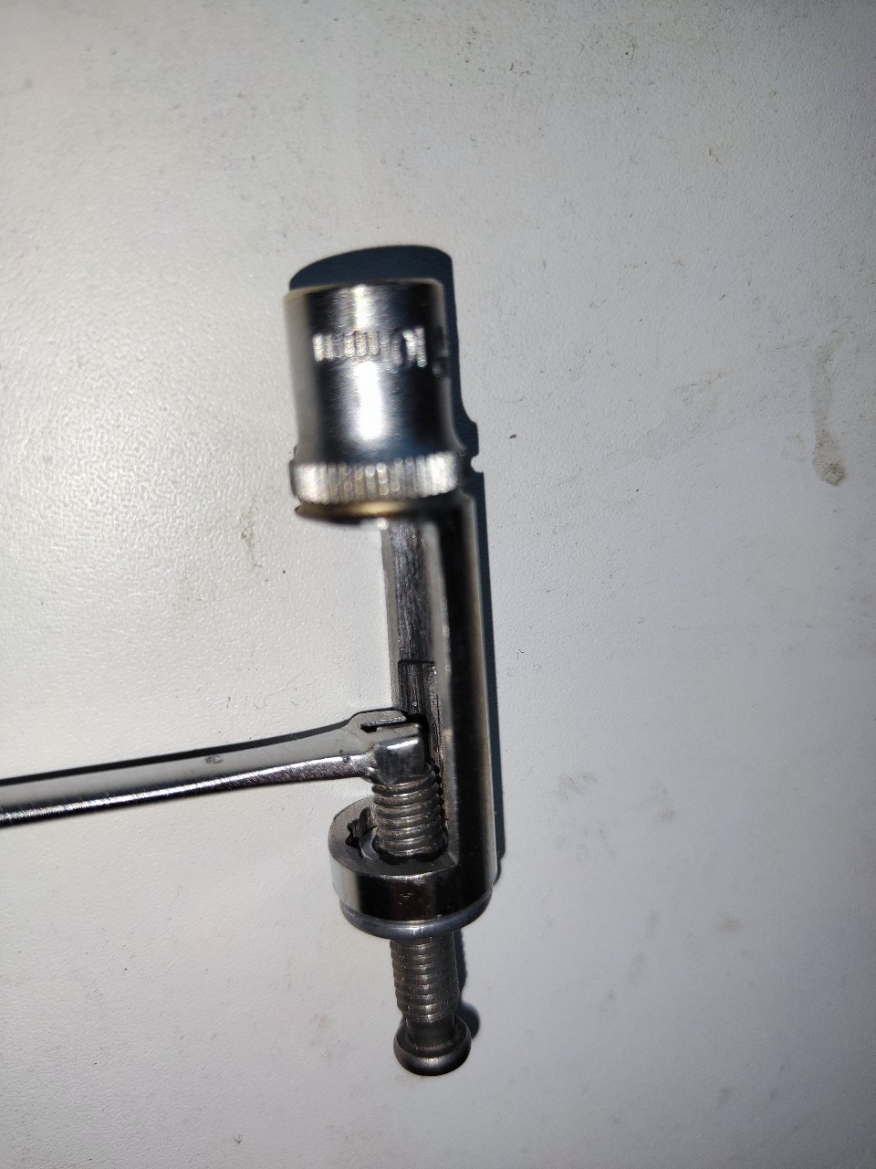

ПРИСПОСОБА РЕГУЛЮВАННЯ КЛАПАНІВ ПІД ДИНАМОКЛЮЧ - ДОПОВНЕННЯ
• Підготовка - щуп
• Проблемні питання
/upload/iblock/fc4/txanyy3zjy8tym9skn4lu61ir9ns9uw1/IMG_20240105_093845.jpg /upload/iblock/570/g3ps0qi5uc4yuhxl1srx78kdxiappmk9/IMG_20240105_093827.jpg

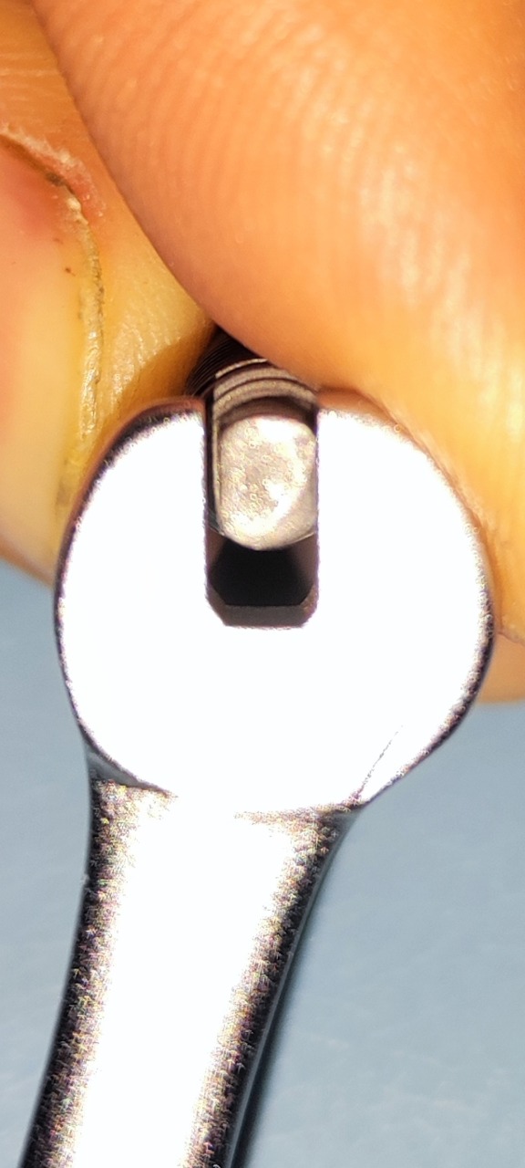

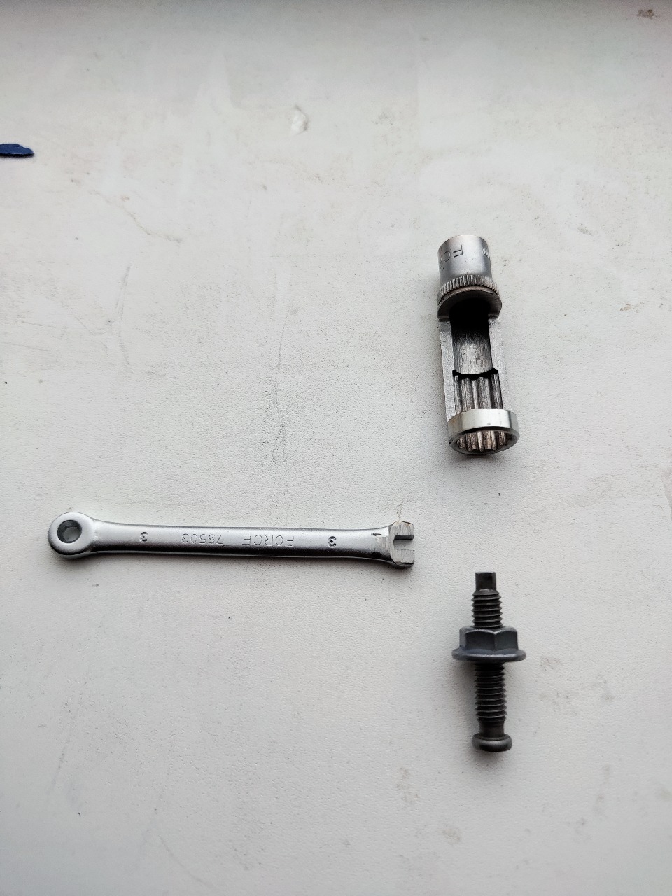

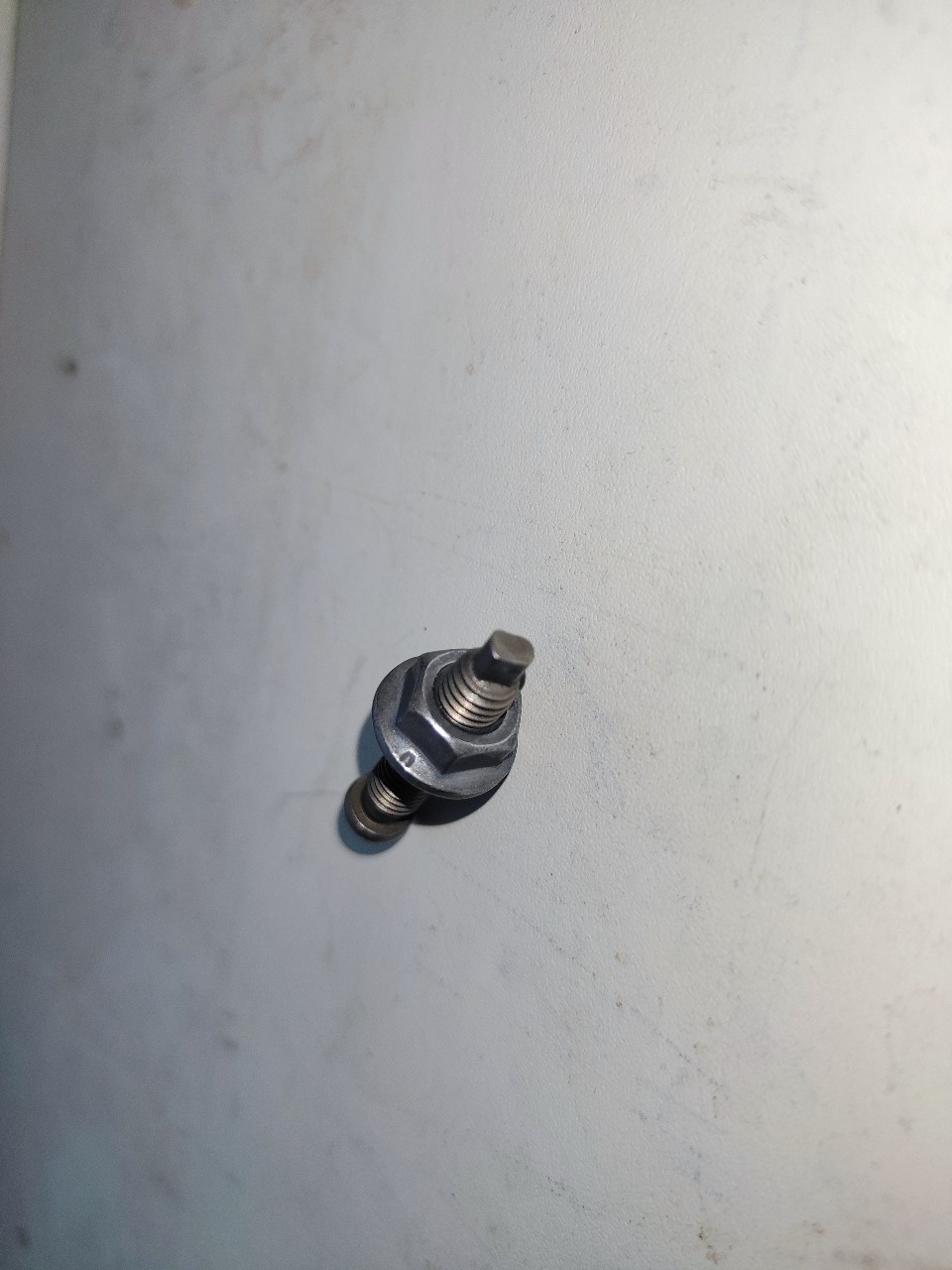

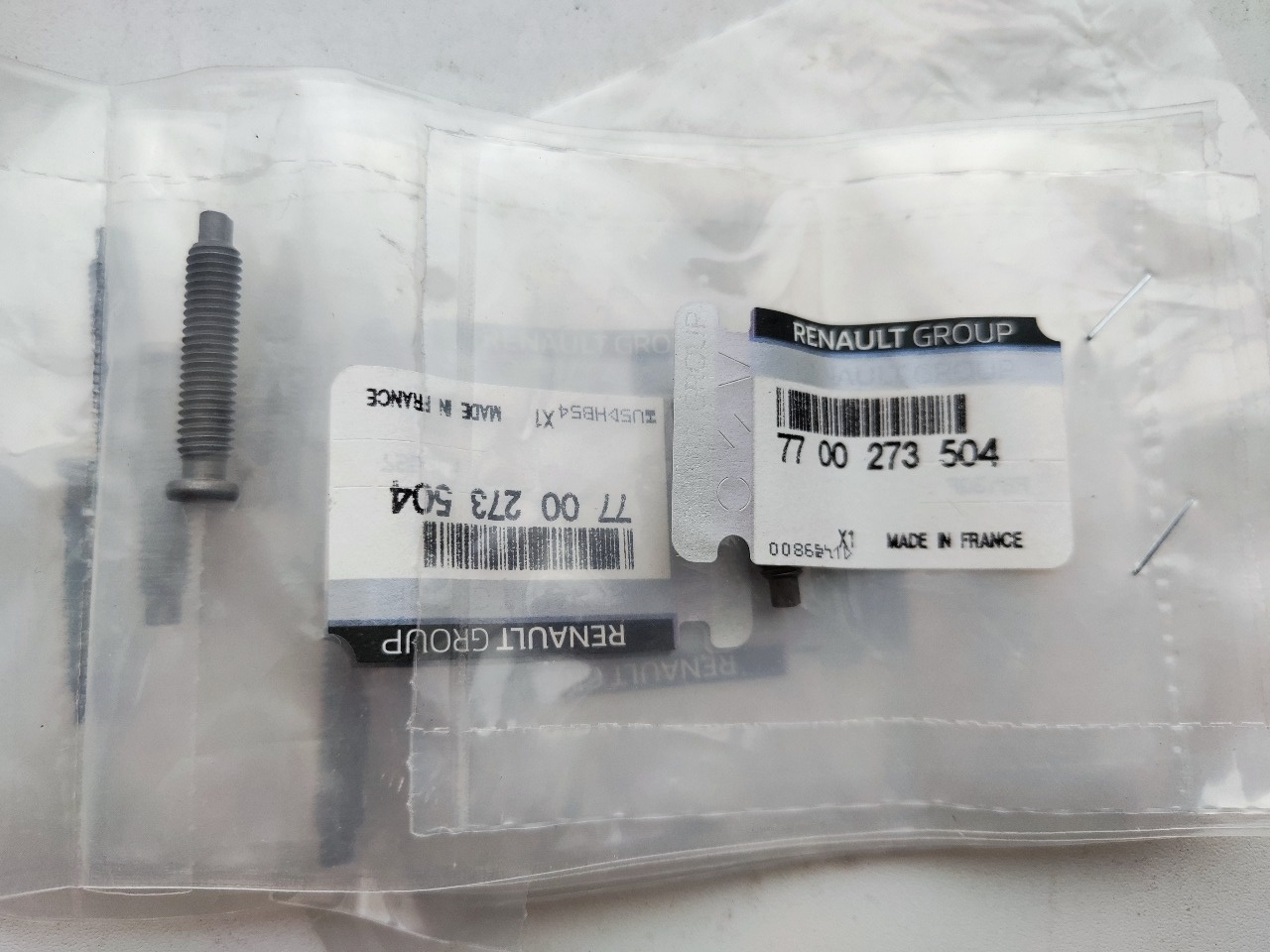

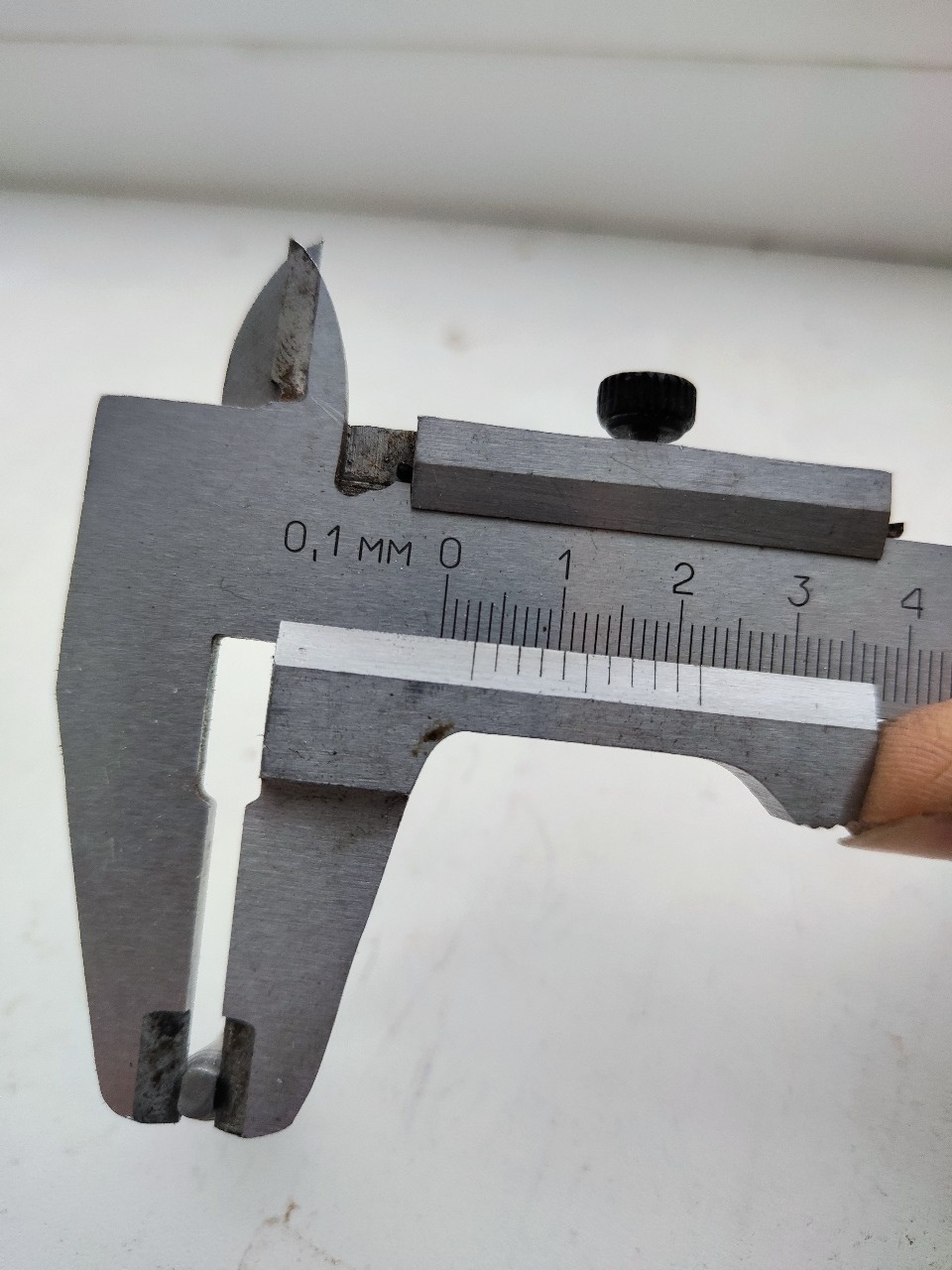

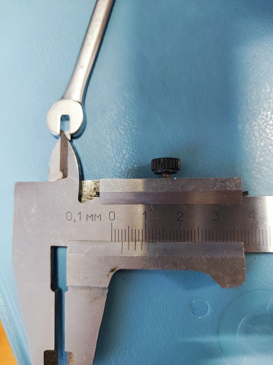

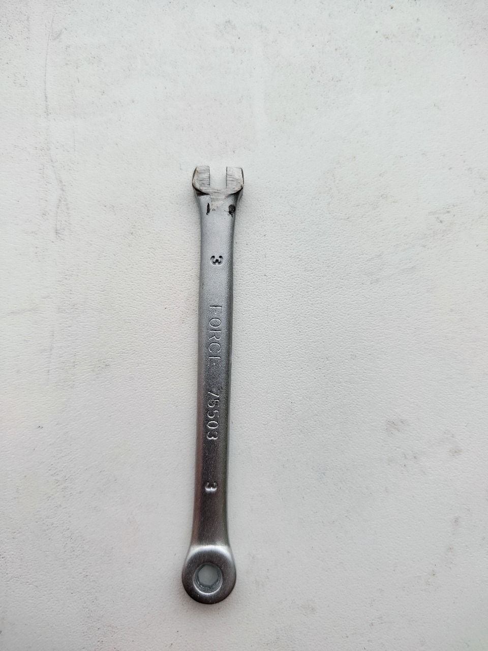

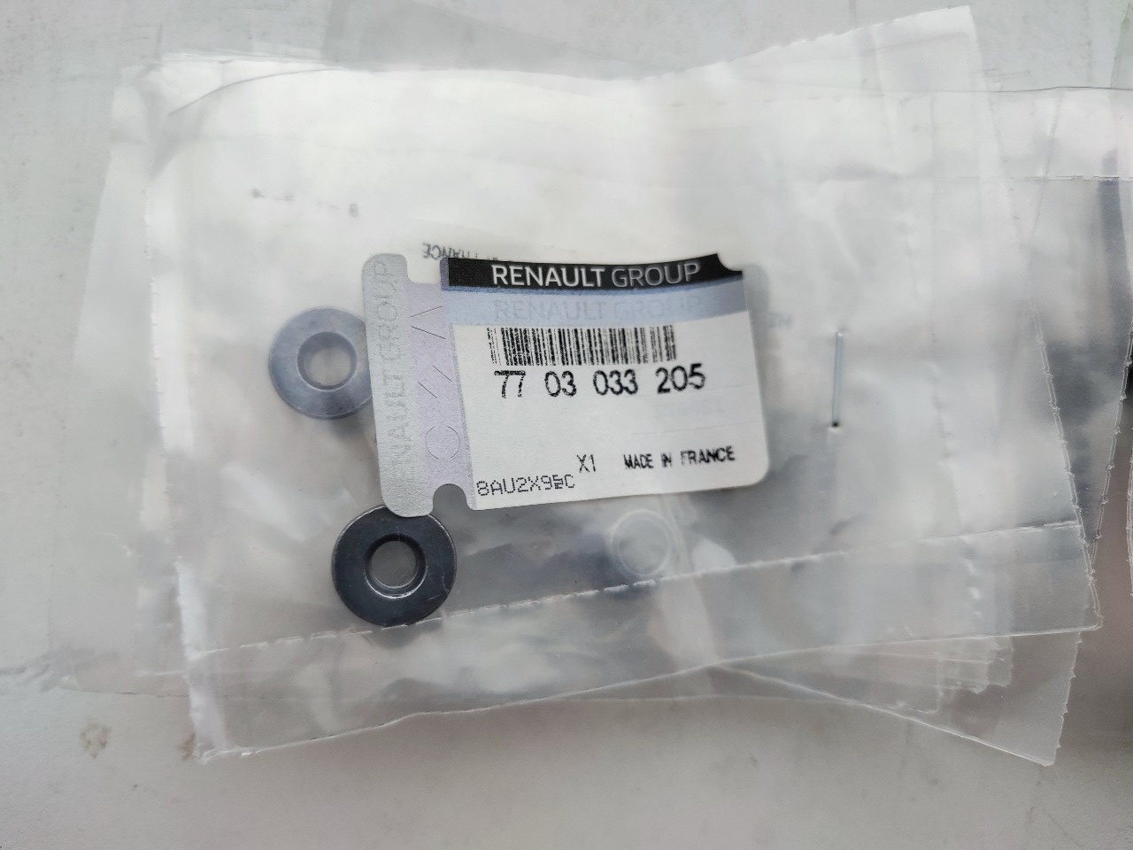

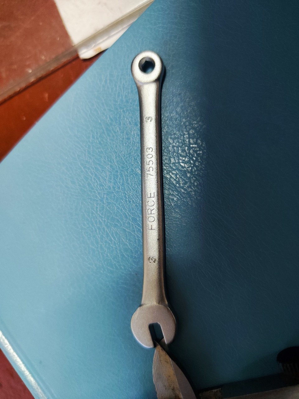

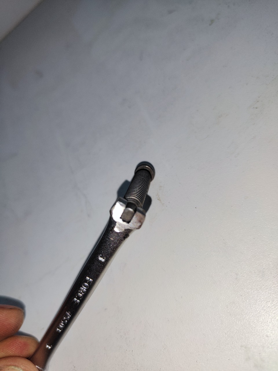

Мій задум частково потерпів фіаско  sad . Прикупивши, на всяк випадок, нові контргайки та гвинти виявив, що в останніх головка зовсім не квадрат 3 мм, відповідно інструмент для регулювання клапанів не підійшов. В надії вийти із ситуації без "колхозу" заказав рожково-накидний ключ 3 мм, но китайські 3 = 3.2-3.3 мм реальним, що спричиняло люфт при утримані гвинта. Псіханув - звернувся до народного досвіду (vlad5229  upp) допрацював надфілем.
Нові котргайки 7703033205 та гвинти 7700273504
/upload/iblock/4a9/0l8xgr2bxu51pqq7ayuc8ny3b32thh75/IMG_20240105_093045.jpg /upload/iblock/249/km9xejvd3bwihpqyy6cr43ayo83k5ph4/IMG_20240105_093051.jpg
Гвинт, форма головки не квадрат
/upload/iblock/92c/o0zhb29vzv0pf5uxd31aes0e0mskfozm/IMG_20240105_102713.jpg /upload/iblock/957/455r96n8wv4gkkx0fh451v09291ulakw/IMG_20240105_093423.jpg /upload/iblock/e0e/i0gi4gijbaii5q8o2ncroehlww6um04e/IMG_20240105_093338.jpg
Китайський рожково накидний ключ 3 мм по факту 3.2-3.3 мм
/upload/iblock/3e4/xyu4z3y2nrhczmllgnimr258mn4848gt/IMG_20240105_083252.jpg /upload/iblock/3d3/2flivsx370ywj73spki2282n6z0r74ym/IMG_20240105_083301.jpg /upload/iblock/50d/sjjvfd0uvbjjshw626r271oqb2qf1w9m/Screenshot_2024_01_05_08_35_15_934_com.miui.gallery.jpg

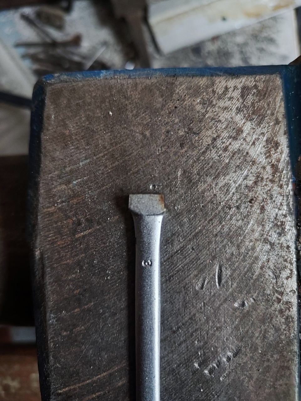

Надфіль вирішив проблему
/upload/iblock/da7/b3ikl7jxftf1c6u69fe2odfaxlqxvadz/IMG_20240105_085938.jpg /upload/iblock/39b/n9s7fmf0bgwiqhh2qvha40wcnxnl8nf1/IMG_20240105_093206.jpg /upload/iblock/4e5/fj5ccb21gvu1nfhk0zia9tz9o76p9et3/IMG_20240105_093233.jpg
Прокладка клапаної кришки - Victor Reinz 713162210
/upload/iblock/6e9/j1q9wh2mzl3qxlb49b0iev1hgevsvcox/IMG_20231228_053633.jpg /upload/iblock/3b0/rmtbl3w0eg23csoyktlp0wkhjobh18vs/IMG_20231228_053632.jpg
P.S. Подумав, що клапана потрібно регулювати при ~+20°C. Мені, що весни чекати, гаража то - німа ?  dntknw
В мене також був не квадрат.
