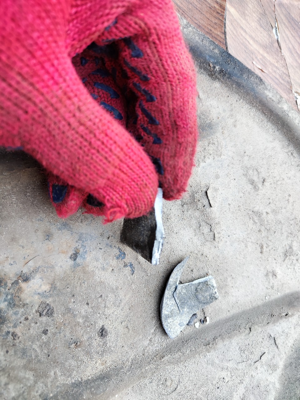

Чи не правильний монтаж?Не вірится в останнє
Також був впевнений, що не міг накосячити. Думаючи, що нові детальки не ламаються шукав причини в інших місцях, втративши купу часу та нервів. Досвід показав - завжди сумнівайся в своїх діях.

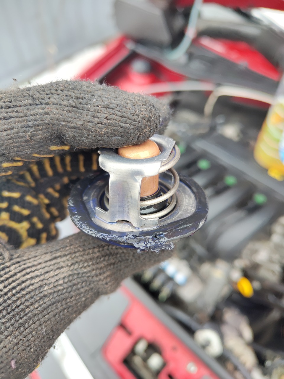

В мене в машині 4-й термостат від 2011 року. Прокладка ще досі рідна. Останнього раху сстановив Мahle, але нажаль температура при роботі не сильно піднялась - 83,5-84 в русі. Такий собі такий "Літній" варіант для траси і швидкості  110-130км на годину. Наступного разу напевно буду ставити від Опеля але він на 2мм менший.
До речі - паливні корекціції в автомобілі не змінюються при низькій температурі охолоджучої рідини.
Тобто коли ми їздимо з поганим термстатом то корекція іноді змінюється лише в пробках.

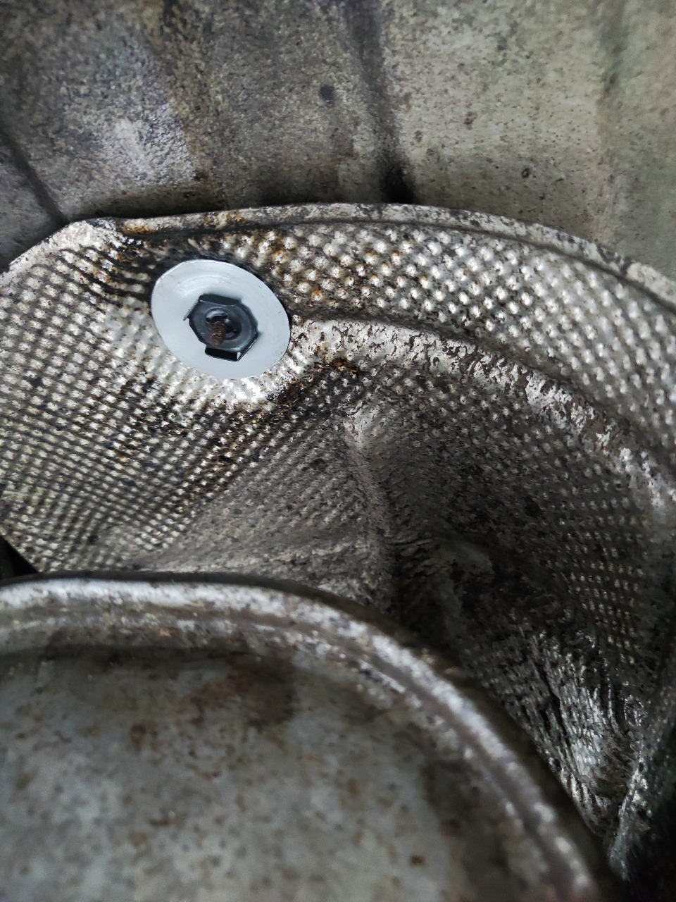

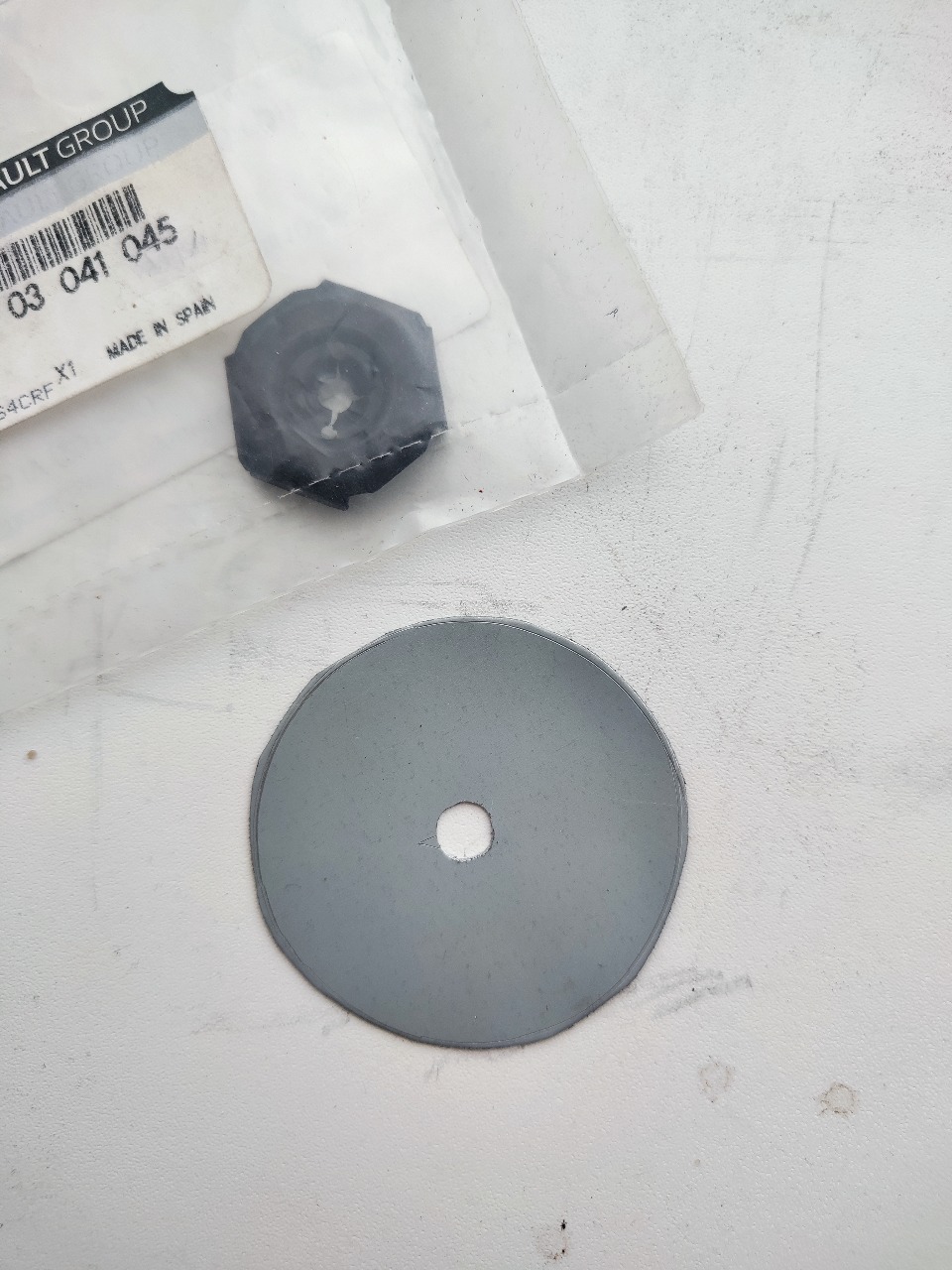

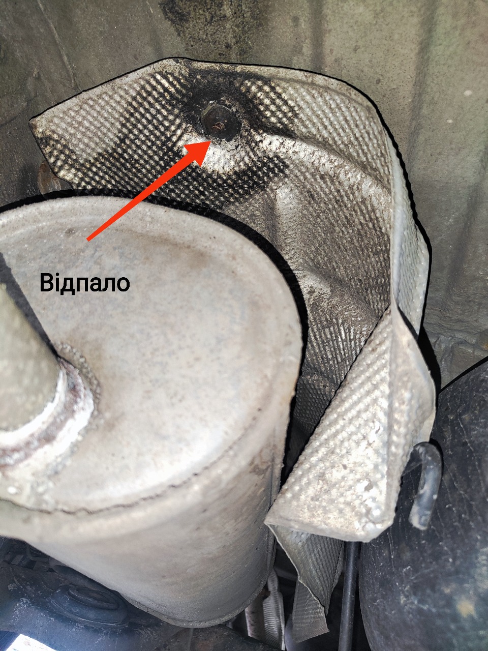

ТЕРМОЗАХИСТ ГЛУШНИКА
/upload/iblock/bda/96y0038q7vpyk43nb7swogb0ss9zh803/IMG_20240221_161355.jpg /upload/iblock/89b/5px5ar5by998rnkfisi05ov2pnyb5jrg/IMG_20240221_132230.jpg /upload/iblock/61f/ex9n007cbtn26yfxfmhrblnol711ab30/IMG_20240220_145440.jpg
Відпав та бряскав по глушнику. Закріпив новою гайкою 7703041045 та шайбою.

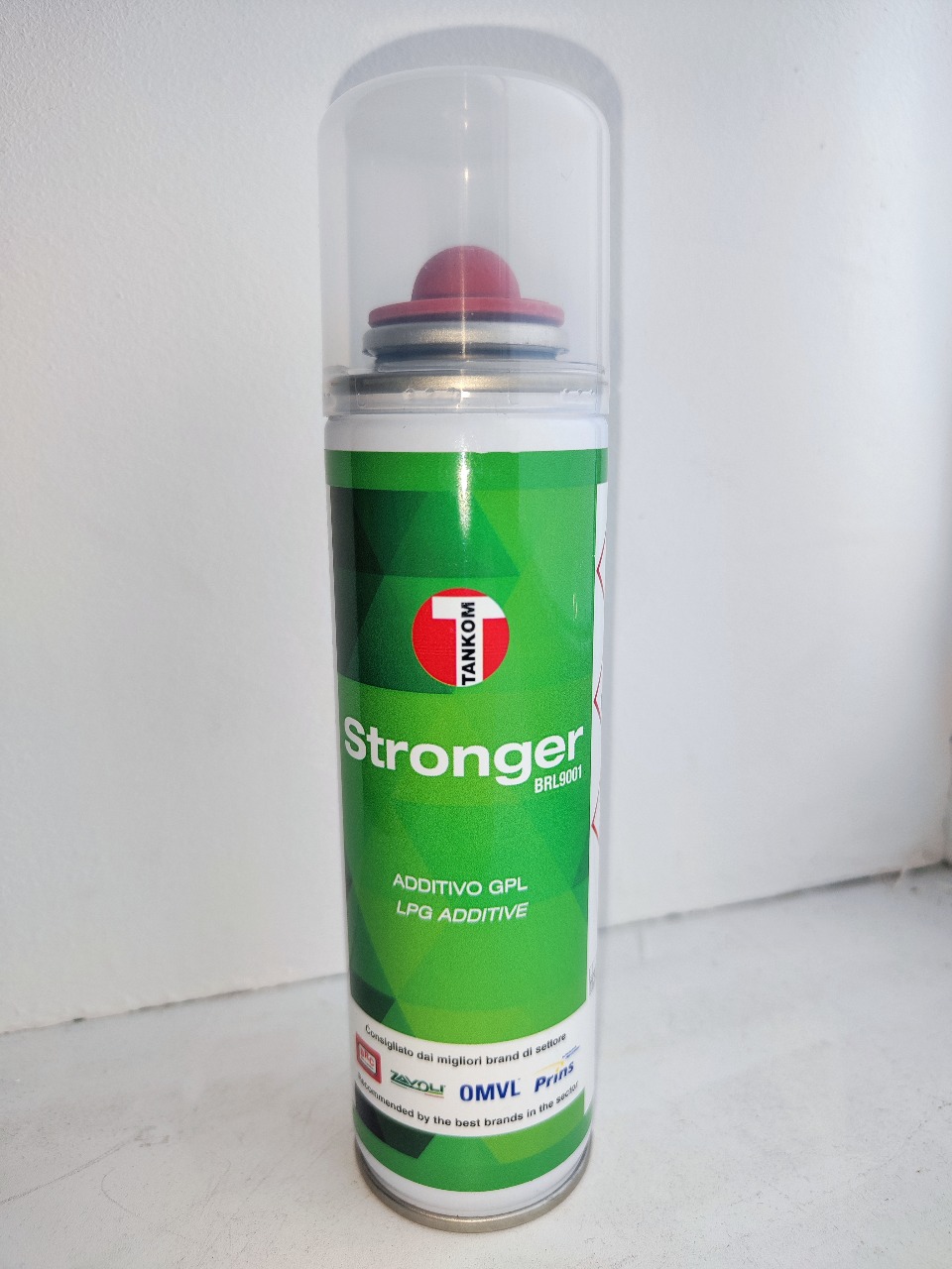

ПРОФІЛАКТИКА ГБО
/upload/iblock/299/do6udoip8w08aip04rzn74x6tz4iebyj/IMG_20240220_132805.jpg
Вперше використовую. Пробіг на газу 40 тис.км. Впорскується в пустий балон. Рекомендується кожні 10 тис. км. Комплексний очищувач. Ціна 300 грн.
584
Дуже багато непотрібних, марних витрат.
Дивно, що не кожні дві години треба це плацебо використовувати.

ПРОФІЛАКТИКА ГБО
Не розумію що він там має очистити і куди має подітись сміття.
586 Відредаговано Yeka (2024-02-22 10:31:30)
Теж подібним користувався,опис тут-https://www.logan.in.ua/forum/post713180.html#p713180
Дуже дієвий засіб,правда іншого виробника. Користуюся,періодично,на всіх машинах. Профілактику  роблю в сильну жару під +30.
При використанні-ОДЯГАЙТЕ ТОВСТІ РУКАВИЦІ-БАЛОН ОБМЕРЗАЄ МИТТЄВО!!! Інакше є шанс заробити холодний опік долонь.

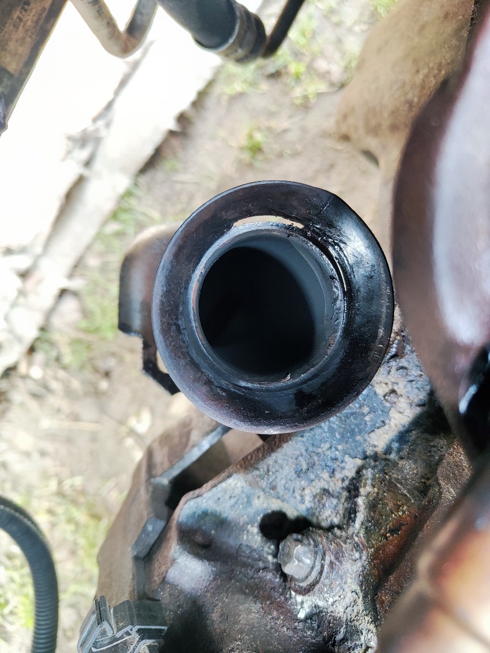

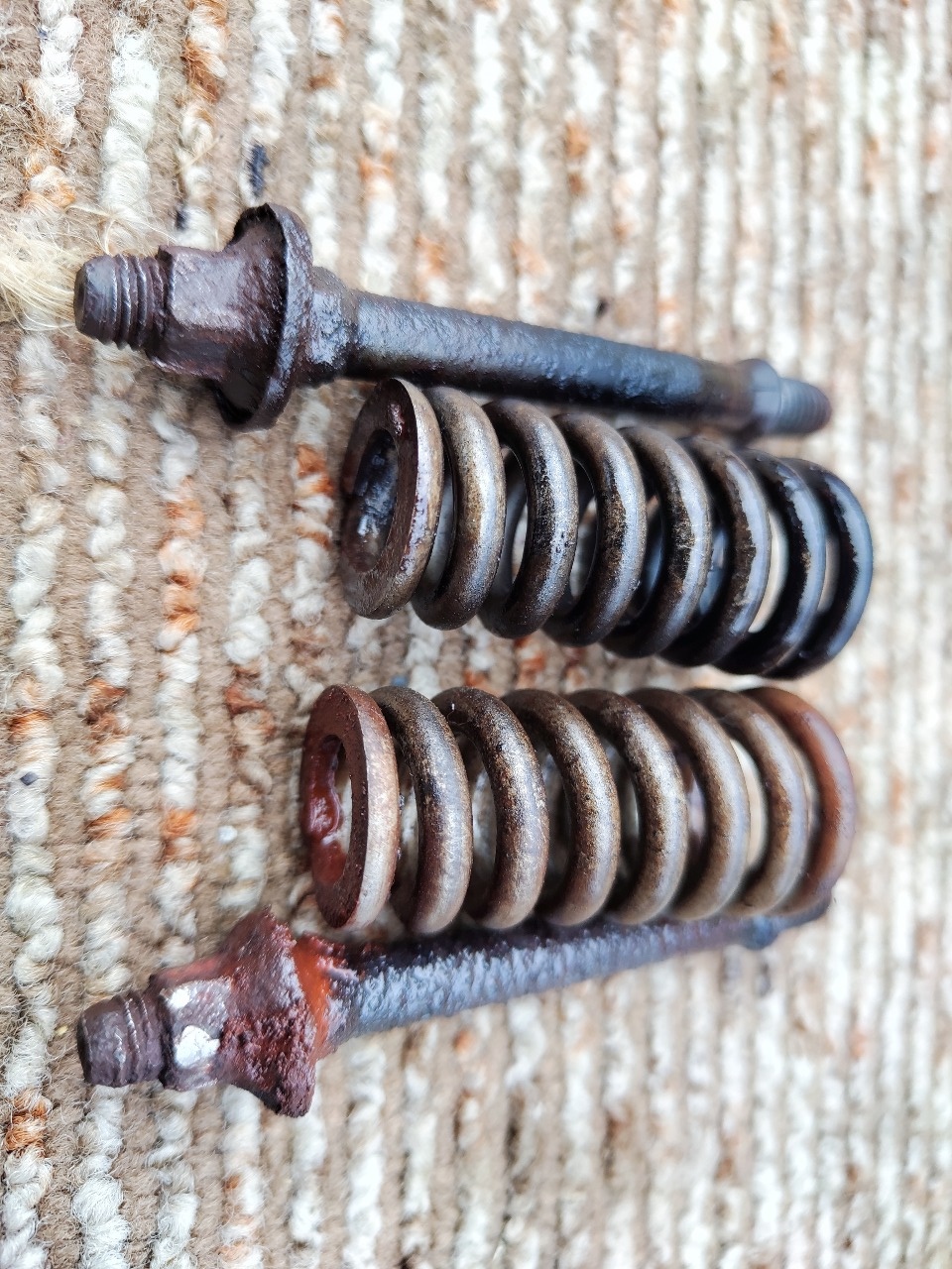

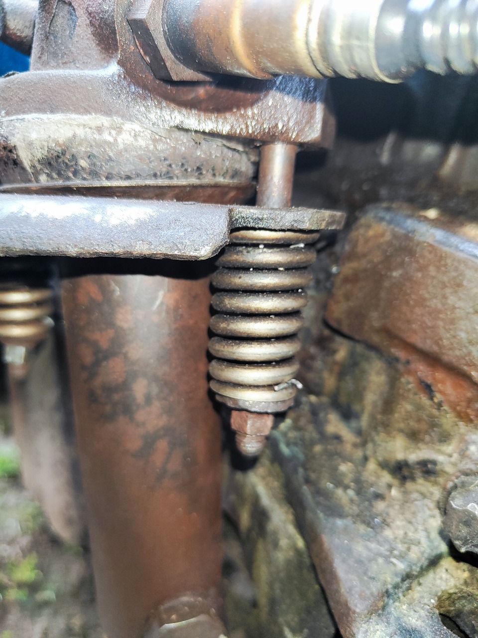

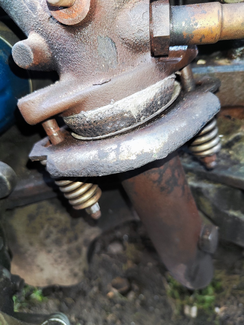

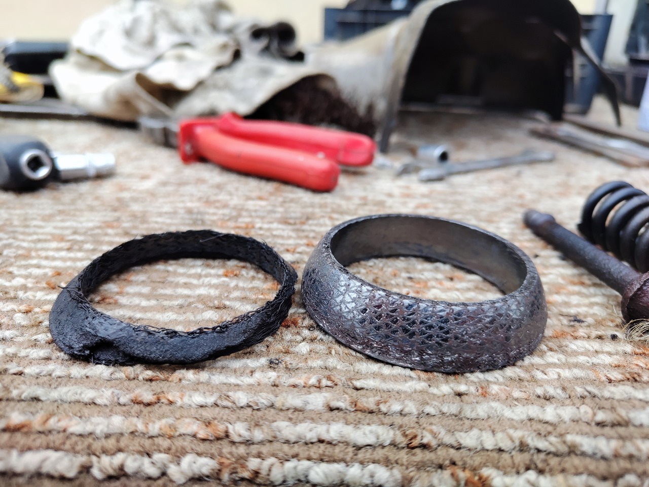

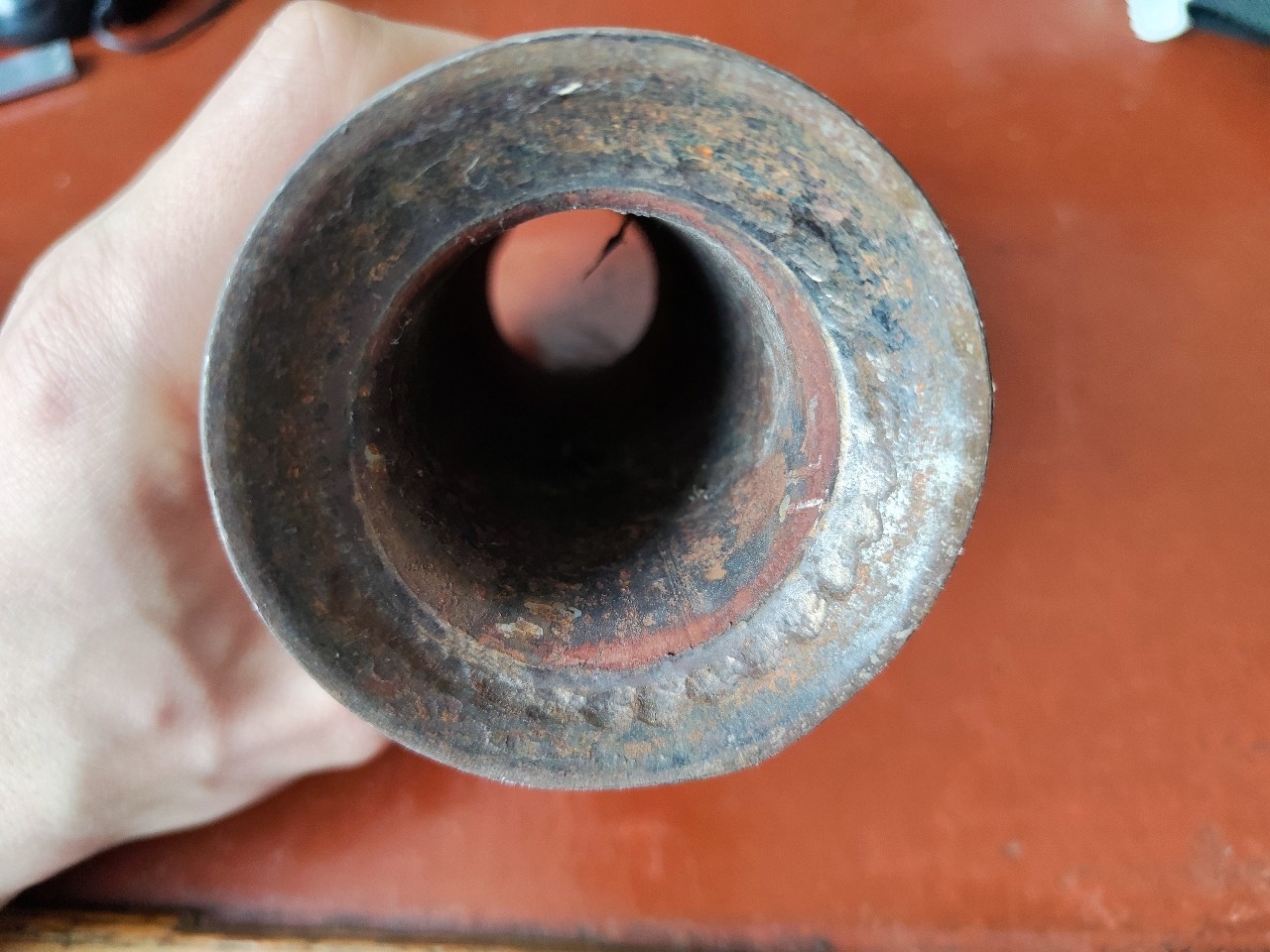

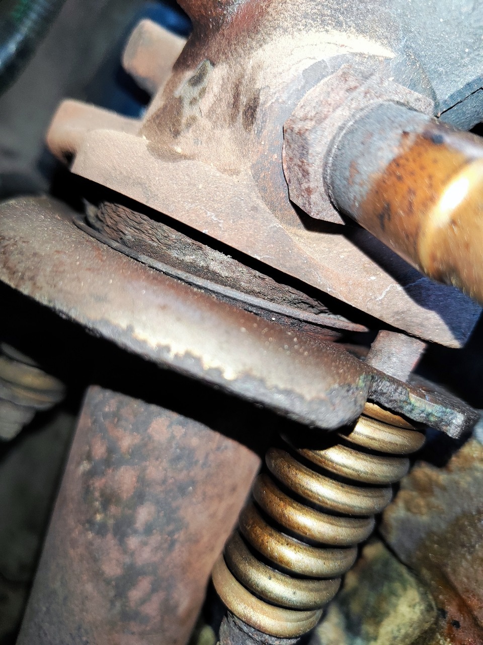

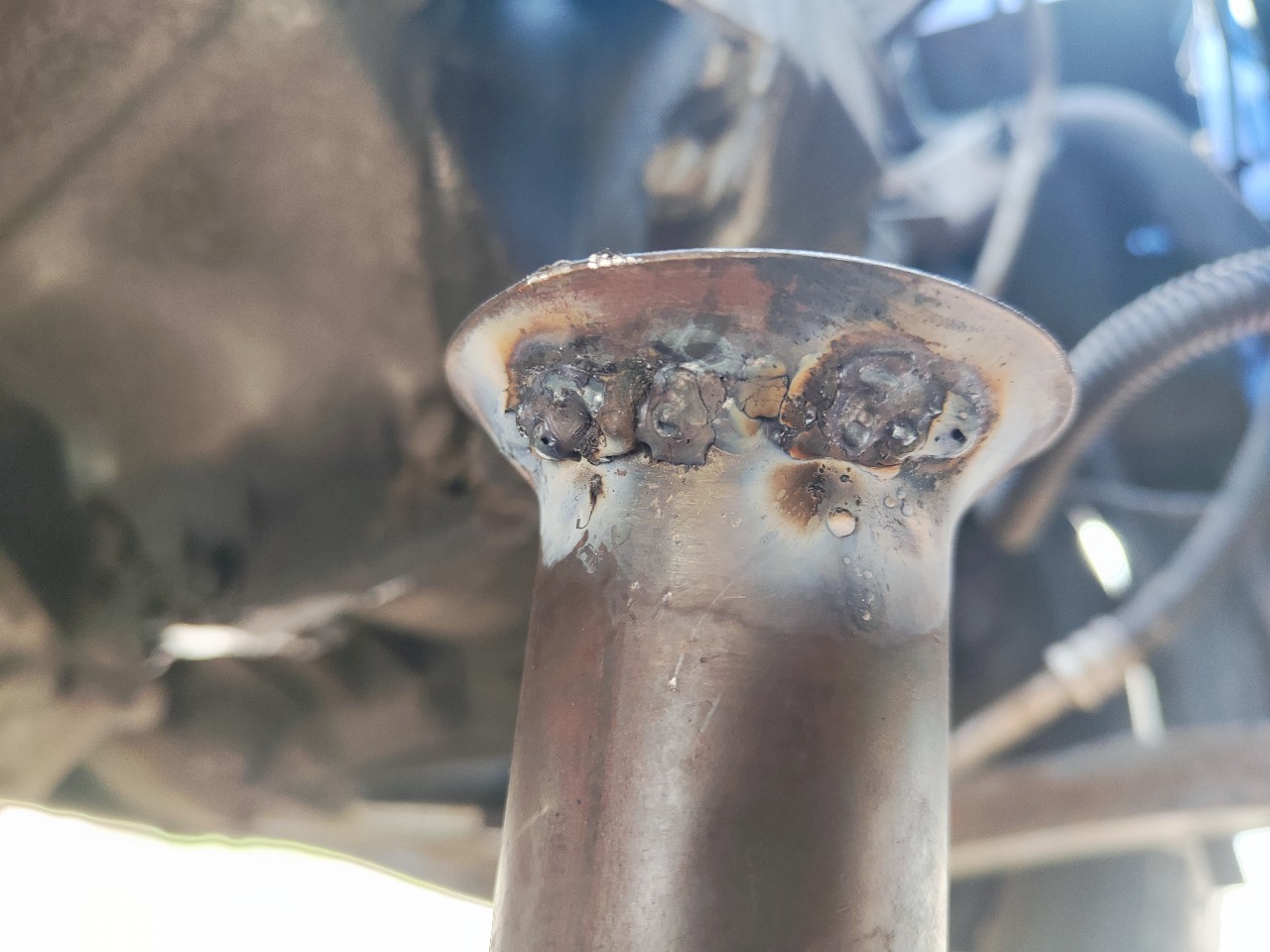

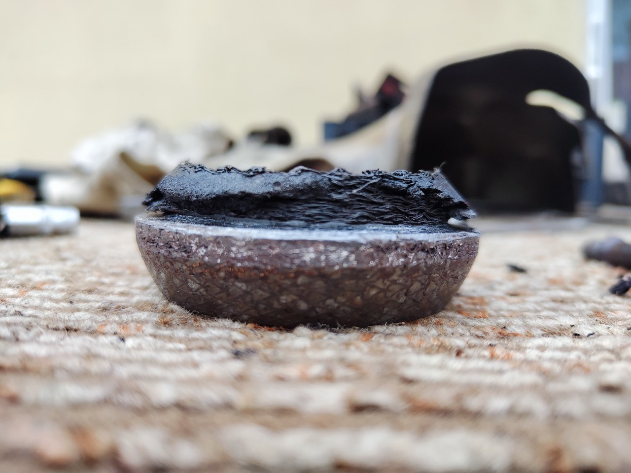

SANDERO. РЕМОНТ З'ЄДНАННЯ ВИХЛОПНОЇ ТРУБИ
Чирконувши днищем на крутому в'їзді проявив себе звук вихлопних газів та характерна вонь в салоні. Оглянувши вихлопну трубу пошкоджень не знайшов. Звук був в районі з'єднання колектор-прийомна труба. Розібрав.
/upload/iblock/355/81gj4ml24ev4ih3e261lsfkoigofhzxy/IMG_20240303_082725.jpg /upload/iblock/f23/12bv4bnj5xyoz09rxlx5kdpl6xmdv22d/IMG_20240303_092211.jpg /upload/iblock/a05/g9gxfey2tguj8ct0fpd2vzvukuixzltz/IMG_20240303_092650.jpg

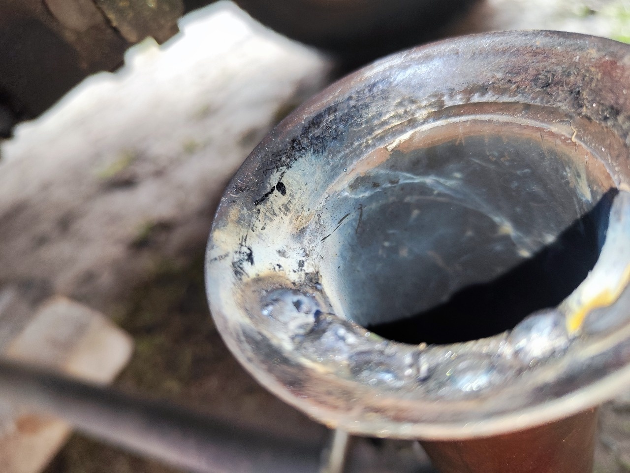

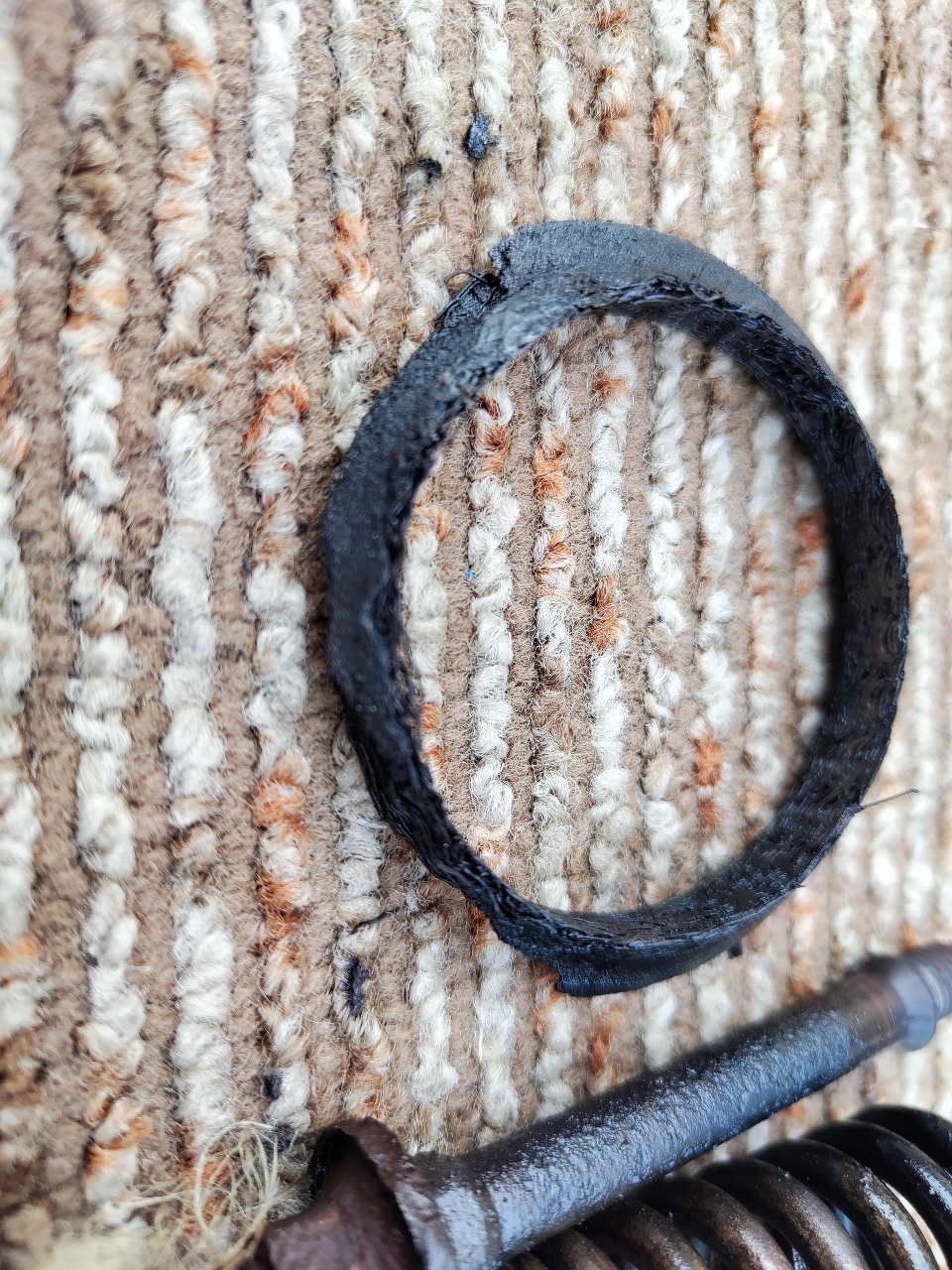

Ущільнююче кільце і його кріплення під заміну. Прийомна труба мала прогорівші отвори, а на захисті знайшлись залишки від удару труби об двигун.
/upload/iblock/5b5/jdhcq22d2h86lg2y27k5wjpy552lind5/IMG_20240303_092726.jpg /upload/iblock/23b/lbexjw67j7wd0g5zcm3h62a75m8q8866/IMG_20240303_084116.jpg /upload/iblock/7f5/g8phlbyyz3of29strcgvr22gqmnr8fia/IMG_20240303_094054.jpg
Трубу як зміг заварив, кільце встановив від K4M, по діаметру практично однакове, по висоті дещо більше, кріплення лишив старі.
/upload/iblock/151/52vlnqfe2m0id30haislu8zq0syvla8i/IMG_20240303_095313.jpg /upload/iblock/fa5/dyrtpo2m7so7s7ndhl5e03uy85eksfyw/IMG_20240303_095330.jpg /upload/iblock/de5/o9a6sm9pm8tktbl6l3x3b76udkxrqln6/IMG_20240303_104436.jpg /upload/iblock/834/553or2v2tt61vy9rss6nurfmsvo7t8k9/IMG_20240303_104450.jpg
Зайвий звук зник. Прориву вихлопних газів не спостерігаю. Пізніше заміню кріплення новими.

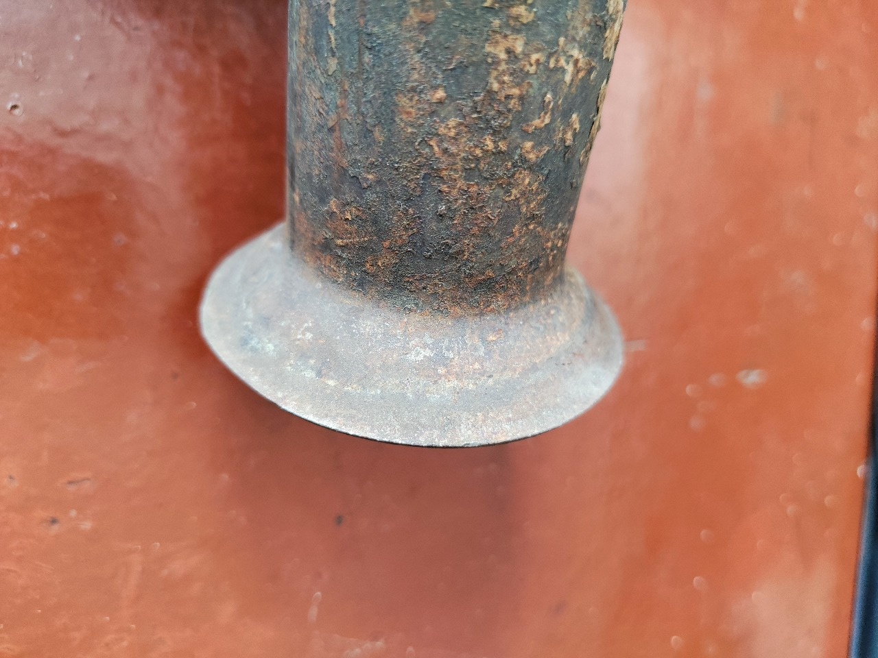

І приймальну трубу також.Їй не довго лишилось,а новий ущільнювач "нахляпи"зварки (вибач,але то є хляпанина dntknw ) прогризуть .
589 Відредаговано igorsh88 (2024-03-04 18:54:11)
Згоден - необхідна заміна фланца. Ремонт був на швидкоруч тим, що мав. Жалкую, що розміри фланца/труби не заміряв.
590 Відредаговано gri (2024-03-04 20:05:38)
Наружа труби-45мм.Діметр раструба не важливий(у принципі).Меньшим,ніж труба, він не буде.І не вари дугою,тільки напівавтоматом.Дугова зварка сильно перегріває метал,глушак довго не проходить.

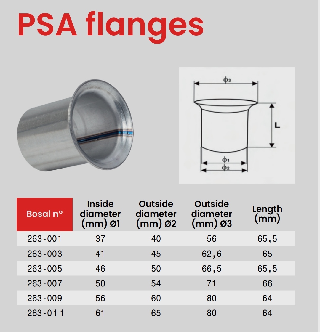

Згідно каталогу має підійти фланець Bosal 263-003
Зовнішній діаметр: 45 мм
Внутрішній діаметр: 41 мм
Діаметр по фланцу: 62.5 мм
Загальна довжина: 65 мм
/upload/iblock/45a/5vy01xa6liqm184ecah659z2m6cffmu5/IMG_20240305_090233.jpg
Література: Каталог Bosal
Інтернет ресурс: Web.tecalliance.net/bosal

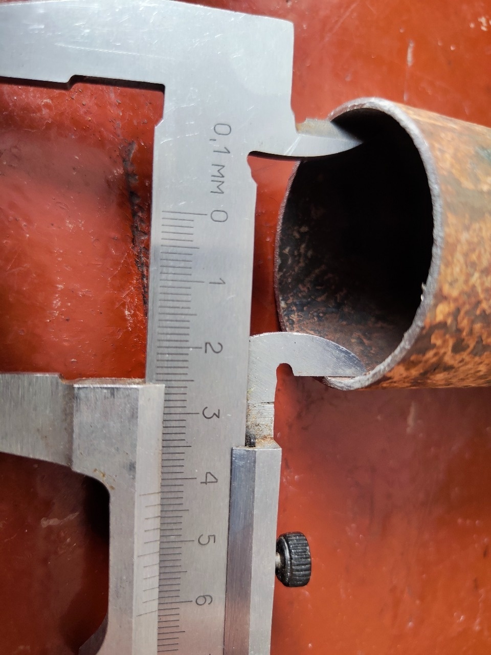

Не вперше користуюсь резонаторами/глушниками від Bosal - прогарів та проблем з ними не мав

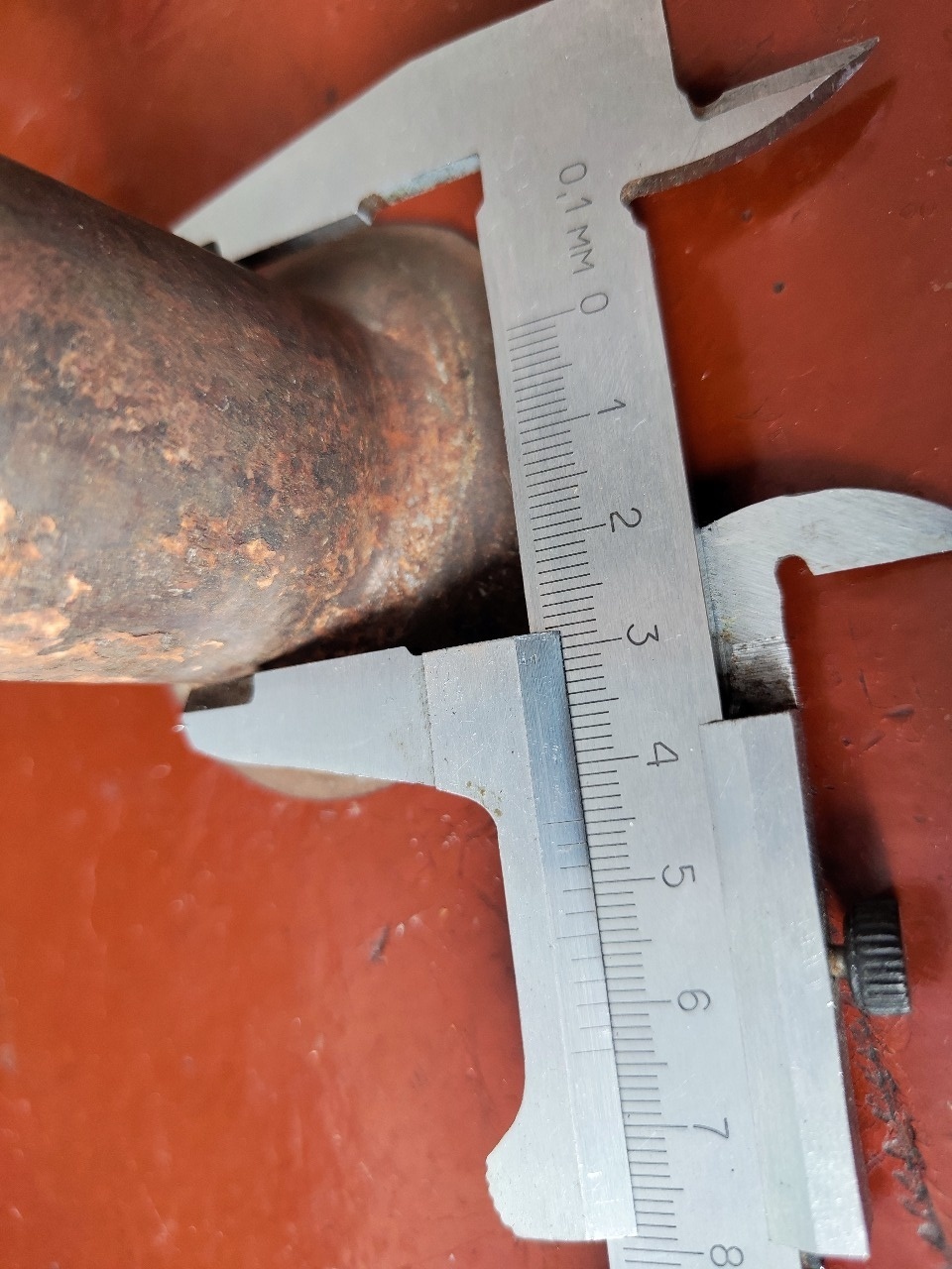

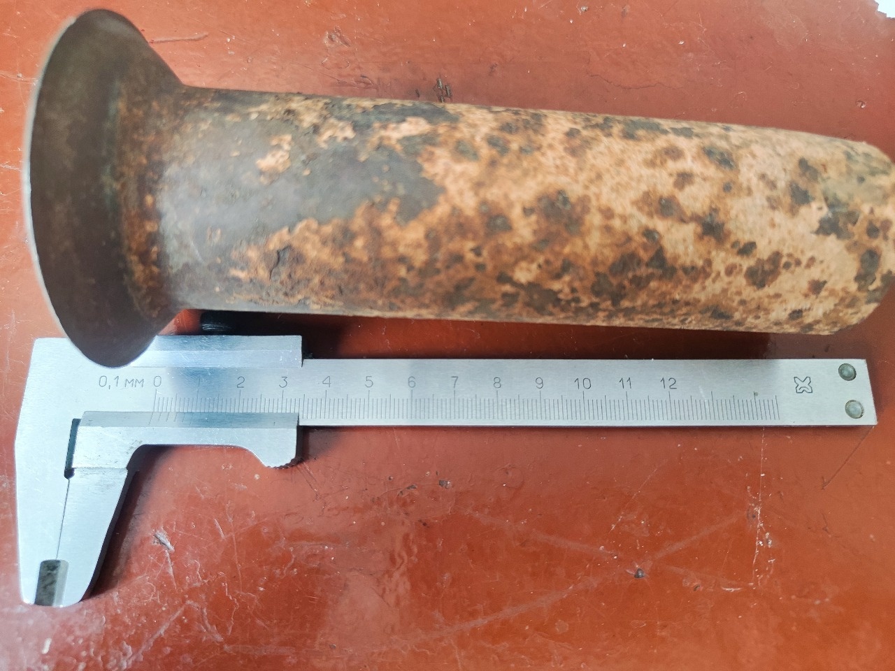

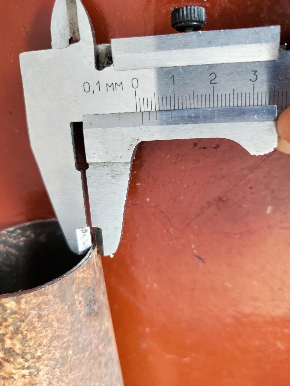

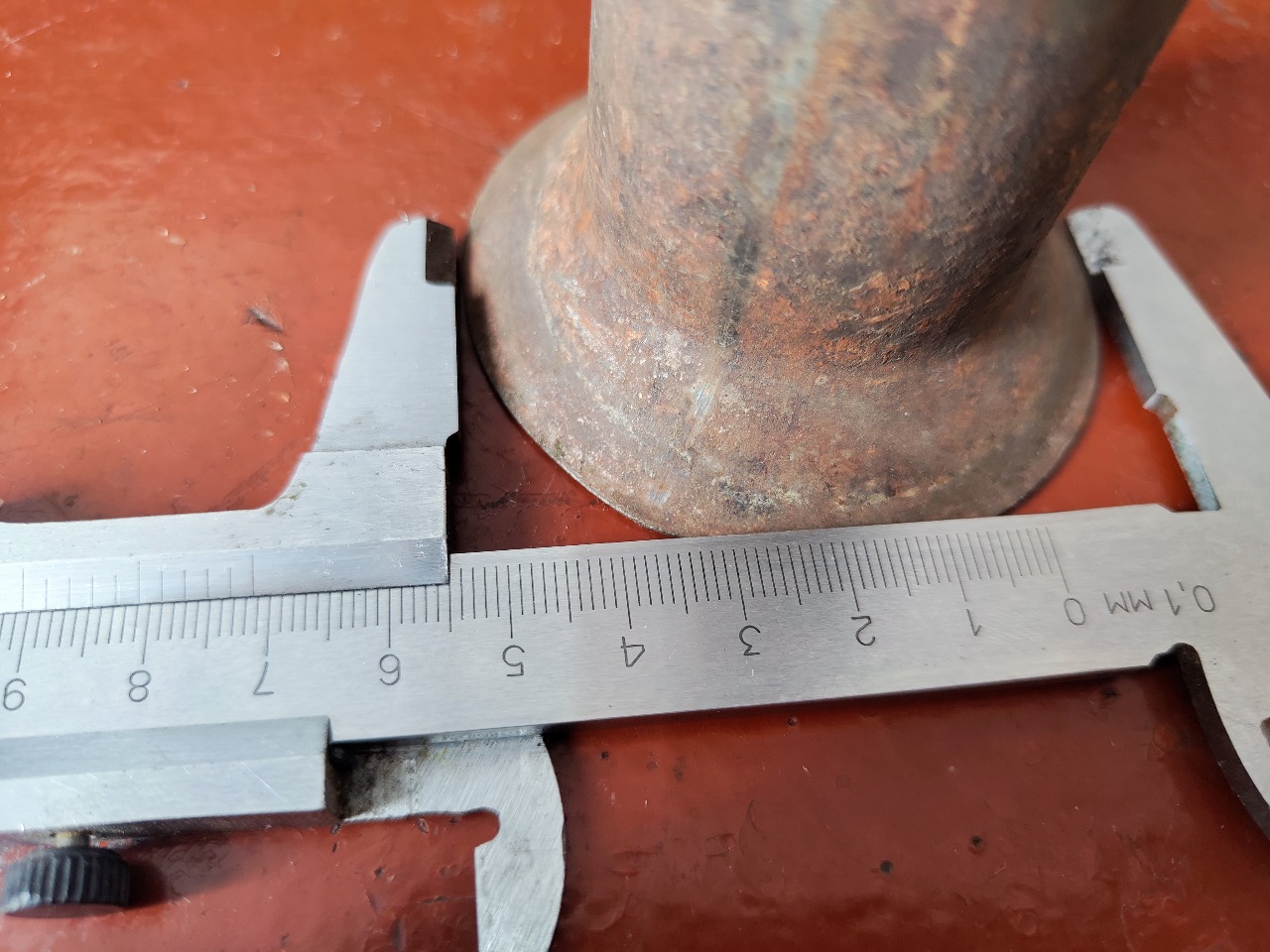

Для заміру знайшов оригінальний бу фланець. Стан робочий, без прогорівших отворів, однак кратери присутні.
/upload/iblock/8a8/65odt3oudp70zyt7ebp36aemzo6s8rdv/IMG_20240305_133642.jpg /upload/iblock/2ce/b7hju71ggsefek451lhdtl04cs8o4yck/IMG_20240305_133700.jpg

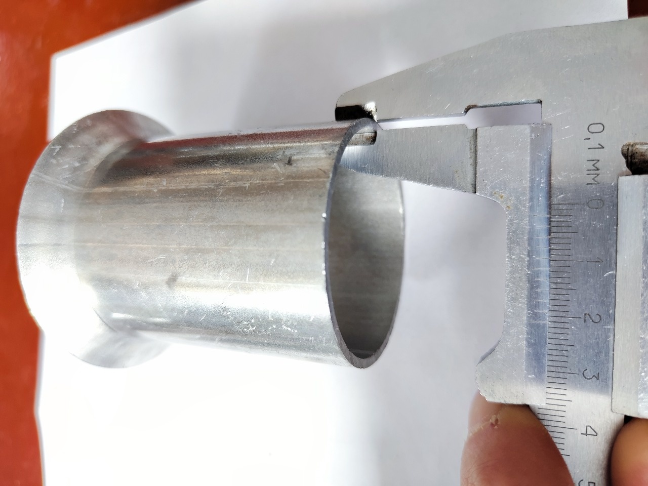

Провір заміри:
Діаметр зовнішній: 45 мм
Діаметр внутрішній: 42 мм
Товщина стінок: 1.5 мм
Діаметр фланца: 71 мм
Довжина відрізу: 150 мм
/upload/iblock/cda/v8lf7ivrin8dl9trqprtgkmthgrjr8gm/IMG_20240305_134238.jpg /upload/iblock/ad5/ka9kiust3q1443z5ybdsqsi0o2df4m2w/IMG_20240305_133600.jpg
/upload/iblock/668/1hmcfv72c0orho8fgwj58p46xp906kjg/IMG_20240305_133901.jpg /upload/iblock/1f8/sbhm21t66lkilrp0iw9tqmv9sicy9qaq/IMG_20240305_134359.jpg /upload/iblock/510/2hjic4ggrxjwn5tblzhwp7pvsp1f9xe5/IMG_20240305_133744.jpg
Висновки:
Фланець від Bosal має на 0.5 мм товщі стінки тому його вибір є доцільним
/upload/iblock/13e/razur5o7w6g8q3j11p5fhbuvmkzkfb1f/IMG_20240306_111730.jpg /upload/iblock/45a/5vy01xa6liqm184ecah659z2m6cffmu5/IMG_20240305_090233.jpg

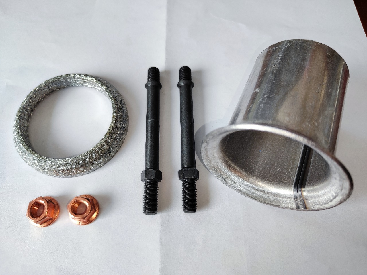

Отримав детальки для ремонту фланца вихлопної труби Sandero 1.6 K7M:
1. Прокладка 52x67 мм FA1 221-953 (оригінальний номер 6001547473) 74 грн
2. Шпилка M8x90 мм FA1 225-903 (оригінальний номер 7703027513) 66 грн x 2шт
3. Гайка M8х1.25 мм ELRING 247.130 (оригінальний номер 7703034303) 27 грн x 2шт
4. Ремонтний фланець 41/45×62,6×65 мм FA1 006-941 112 грн. Метал завтовшки 2 мм !
gri написав:
І не вари дугою, тільки напівавтоматом. Дугова зварка сильно перегріває метал, глушак довго не проходить.
Напівавтомат... так, хвилинку, де ж він? Тут dntknw - німа, і там - німа. Що там гугла пише ... Ого  shok  10+ штук грн  kez_15
