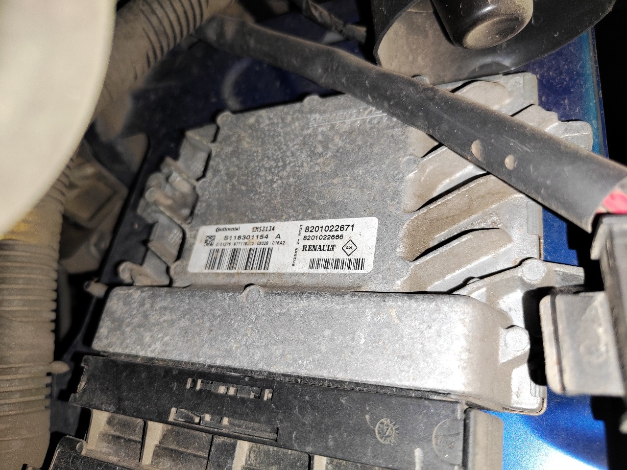

Не важливо дизель чи бензин. Покажіть/напишіть який у Вас ЕБУ (закріплений позаду АКБ), а ще ліпше встановіть програмульки: Pyren (смартфон) або Ddt4All (компютер) скачавши їх, наприклад, з мого Бортового журналу -> Зміст -> Діагностика. Перша дозволяє генерувати ті самі Pid-и для Torque. Маючи ELM-ку Ви взмозі подивитися не лише стандартні параметри протокола OBD2, а й чисто реношні. Приклад

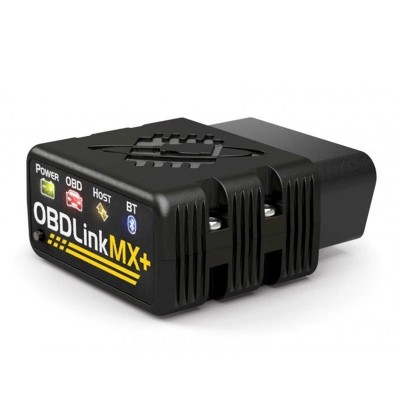

Блок може видавати декілька параметрів за раз однак звичайна китайська ELM-ка не підтримує групові запити.
Необхідно мати щось типу OBDLink MX+ та відповідні налаштування в Torque Pro.
Ціна його кусь-кусь тому зчитую кожен параметр окремо, що зменшує швидкість оновлення.

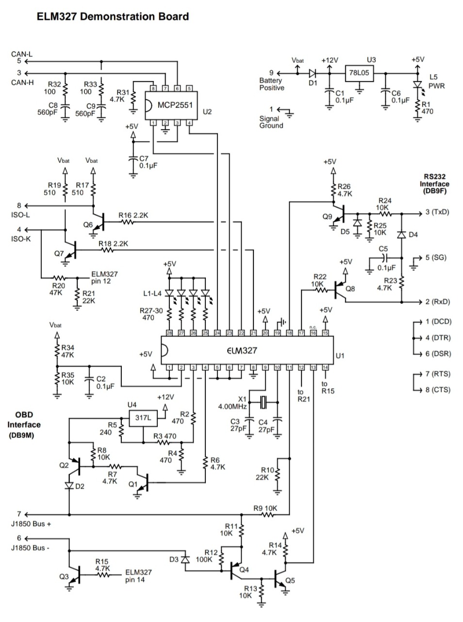

То ELM-ка це не звичайний k-line адаптер тільки з підключенням через блютуз?
Не зовсім, крім K-Line підтримується і CAN інтерфейс та й вся логіка перетворень реалізована на Pic мікроконтролері.

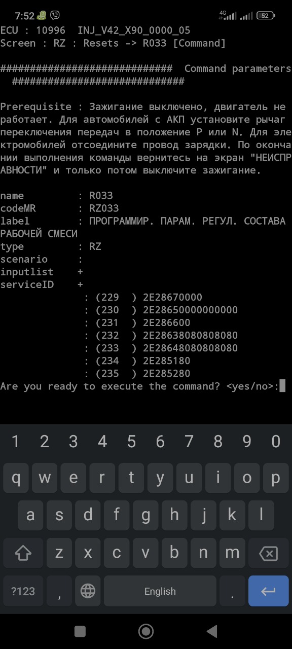

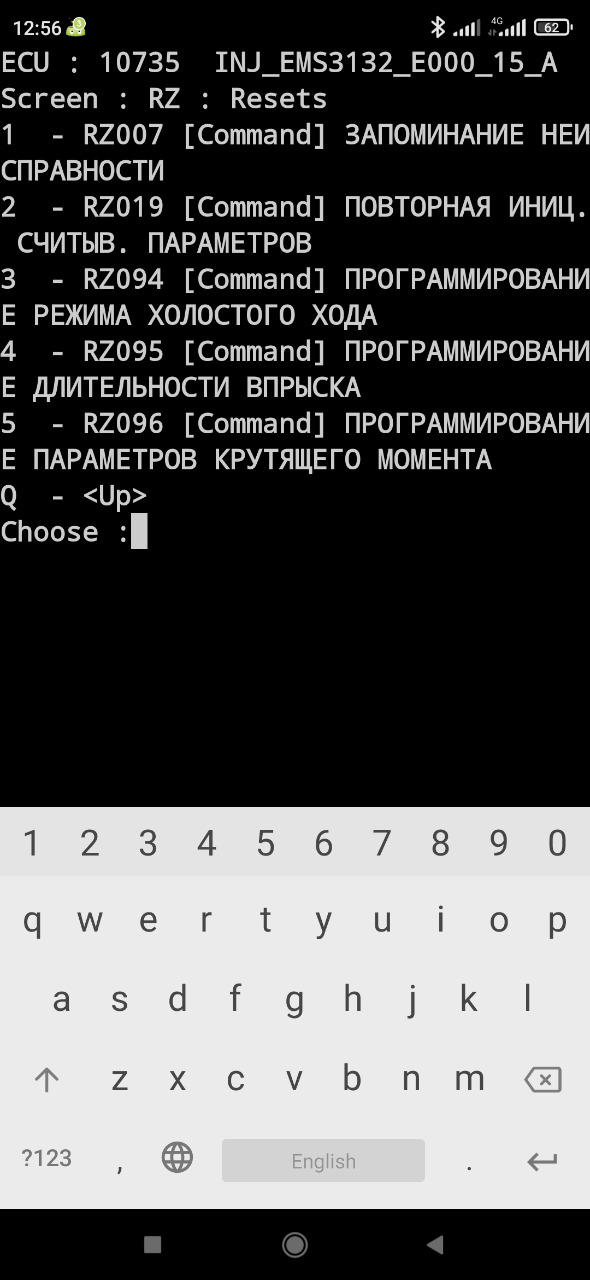

Скидаємо адаптації:

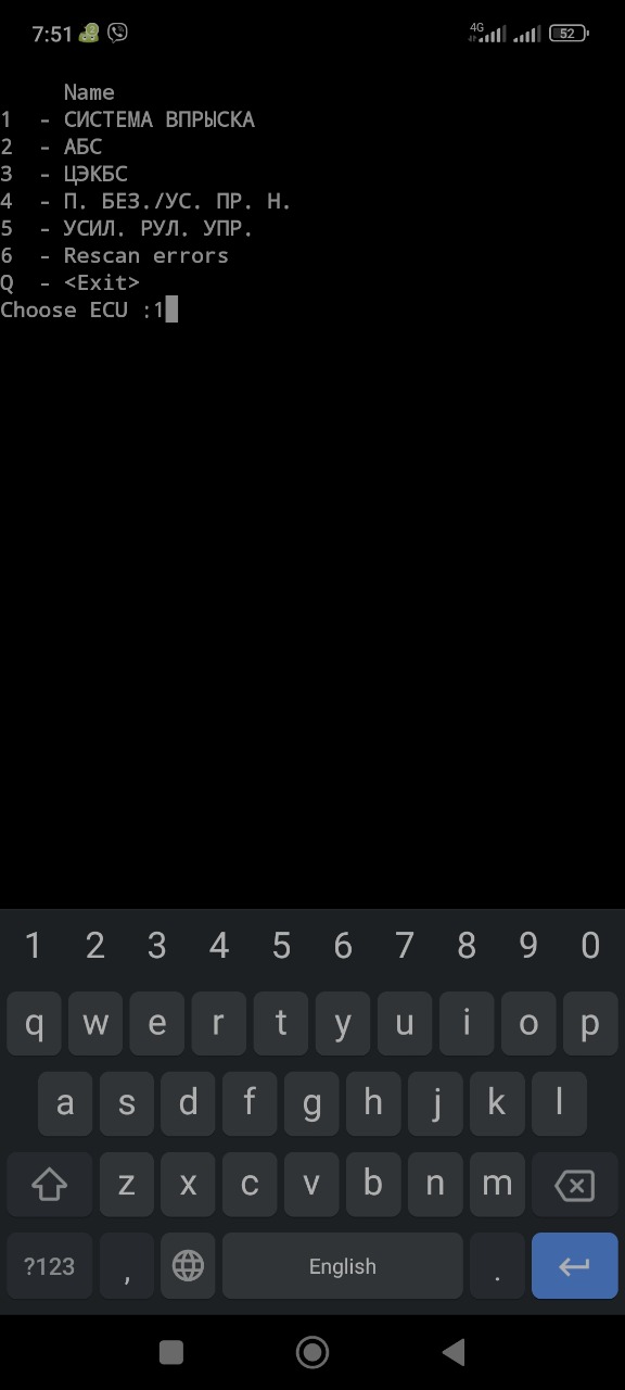

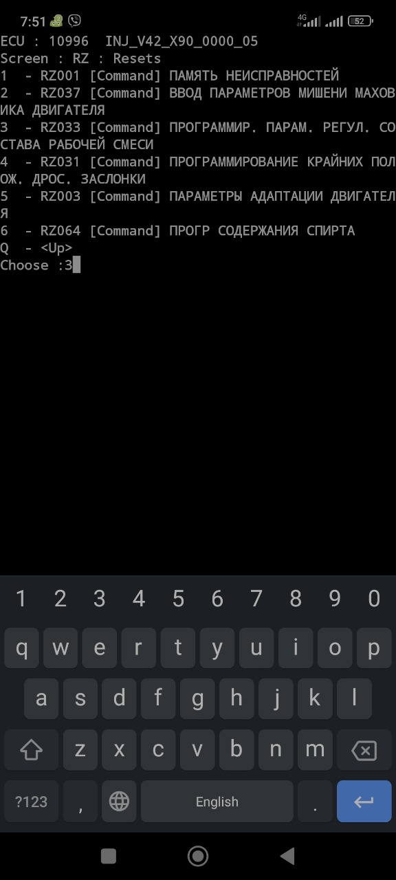

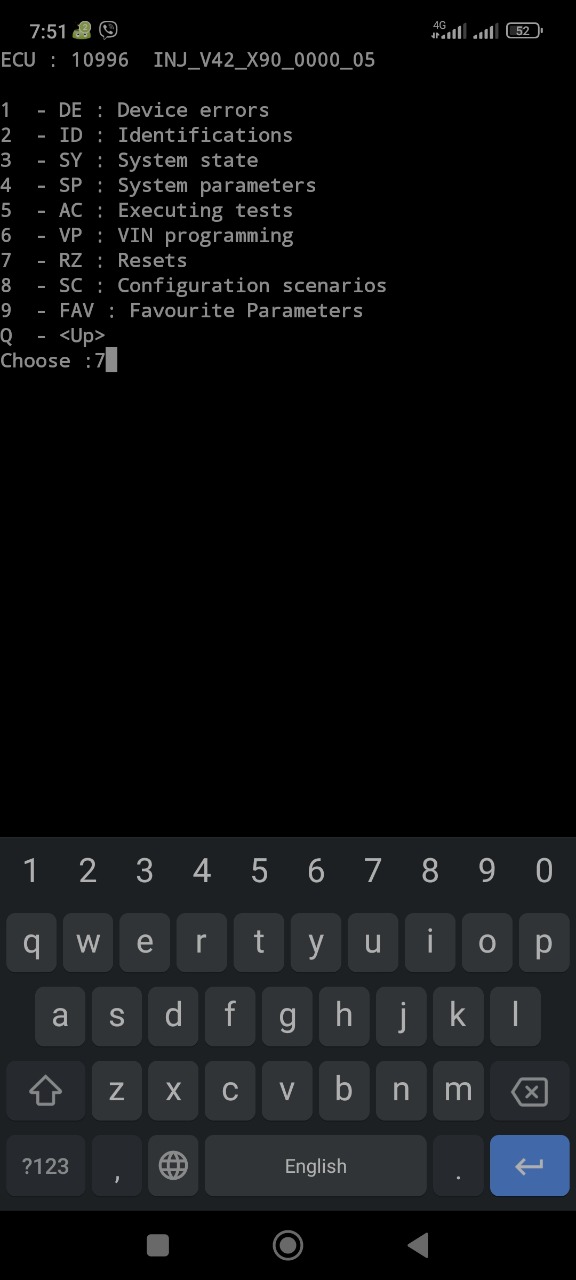

Вставляємо ключ і вмикаємо запалювання (не заводим). Запускаємо Pyren і заходимо в Систему вприска -> resets
По черзі виконуємо: "Программир. парам. регул. состава рабочей смеси" та "Параметри адаптации двигателя".
Закриваємо все, вимикаємо запалювання, хутко тікаємо з авто закривши всі двері. Очікуємо 10-15 хв.

Інший двигун (K7M) - інший блок керування (EMS3132).

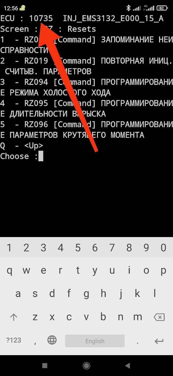

Двома поверхами вище (тут) дане питання піднімалося. У Вашому випадку команда "RZ095 - программирование длительности вприска" здійснює скидання паливних корекцій.

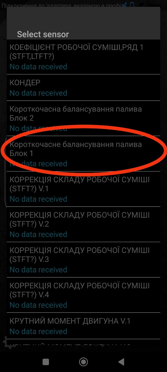

Дякую.Через цю команду вдалося стерти корекції. Підкажіть,будьласка, де можна прочитати як зняти піди з свого ЕБУ за допомогою Пірен і перенести в Торку.
Додаємо PID-и в Torque Pro за допомогою Pyren
Готові PID-и для K7M - Google Disk

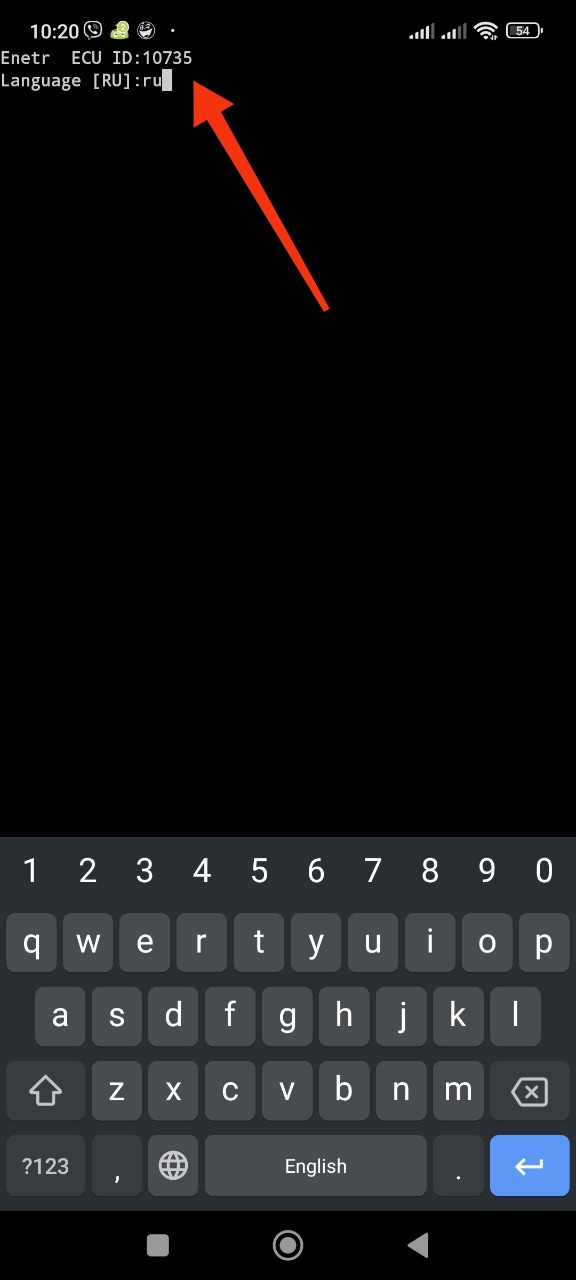

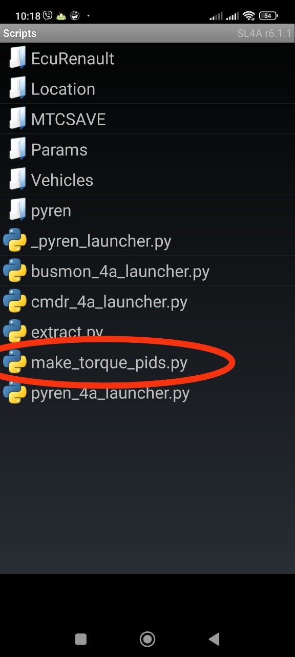

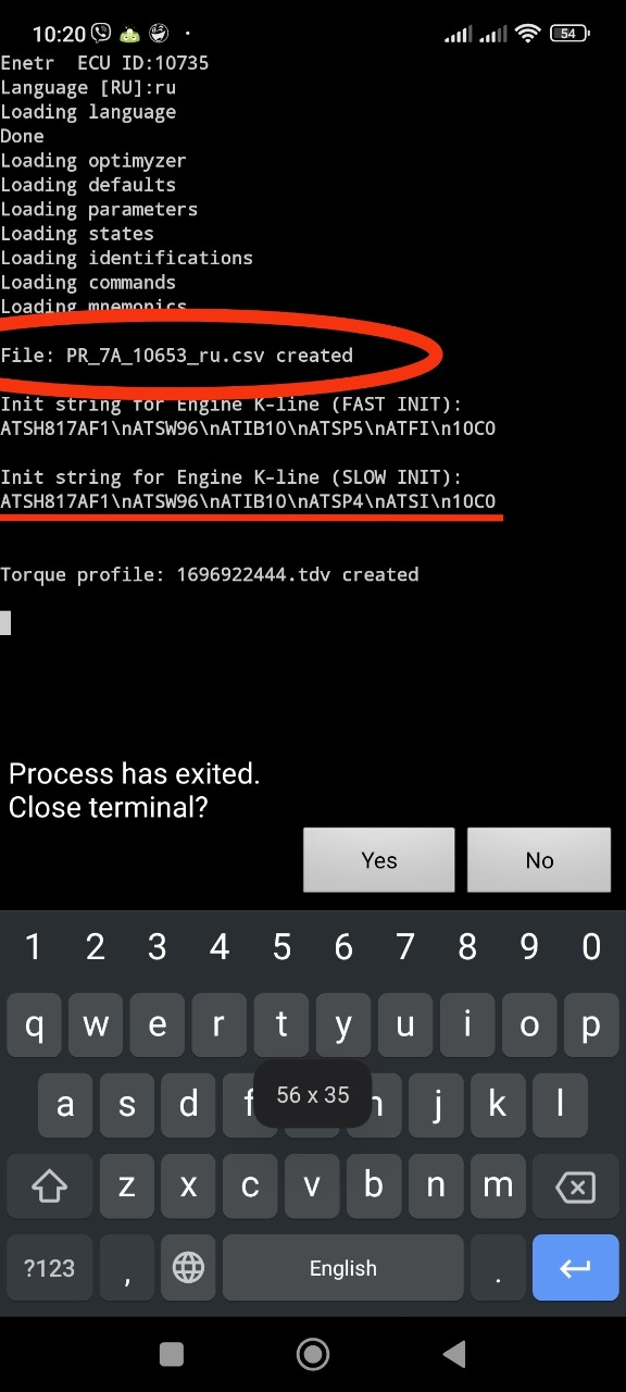

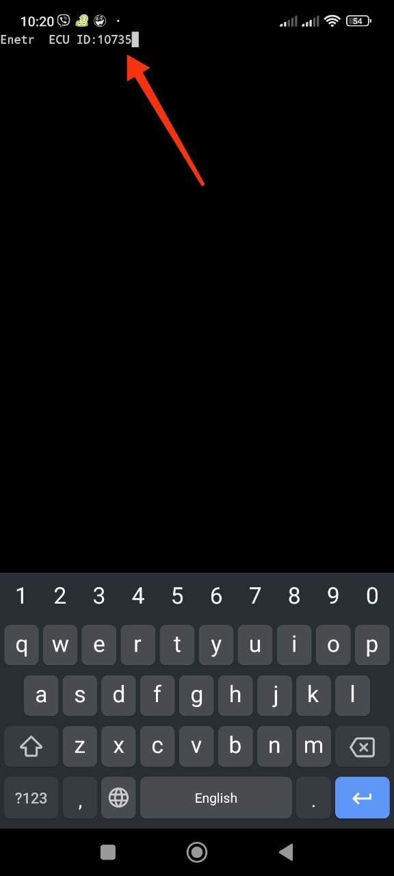

1. Відкриваємо Pyren (мона без автівки) та обираємо меню make_torque_pids.py;
2. Вводимо id* свого ЕБУ та мову;
3. Pyren згенерує файл .csv з нашими pid-ами та строку ініціалізації, запам'ятовуємо їх.

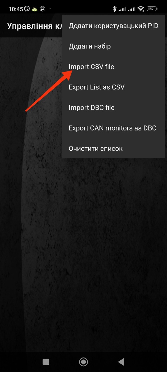

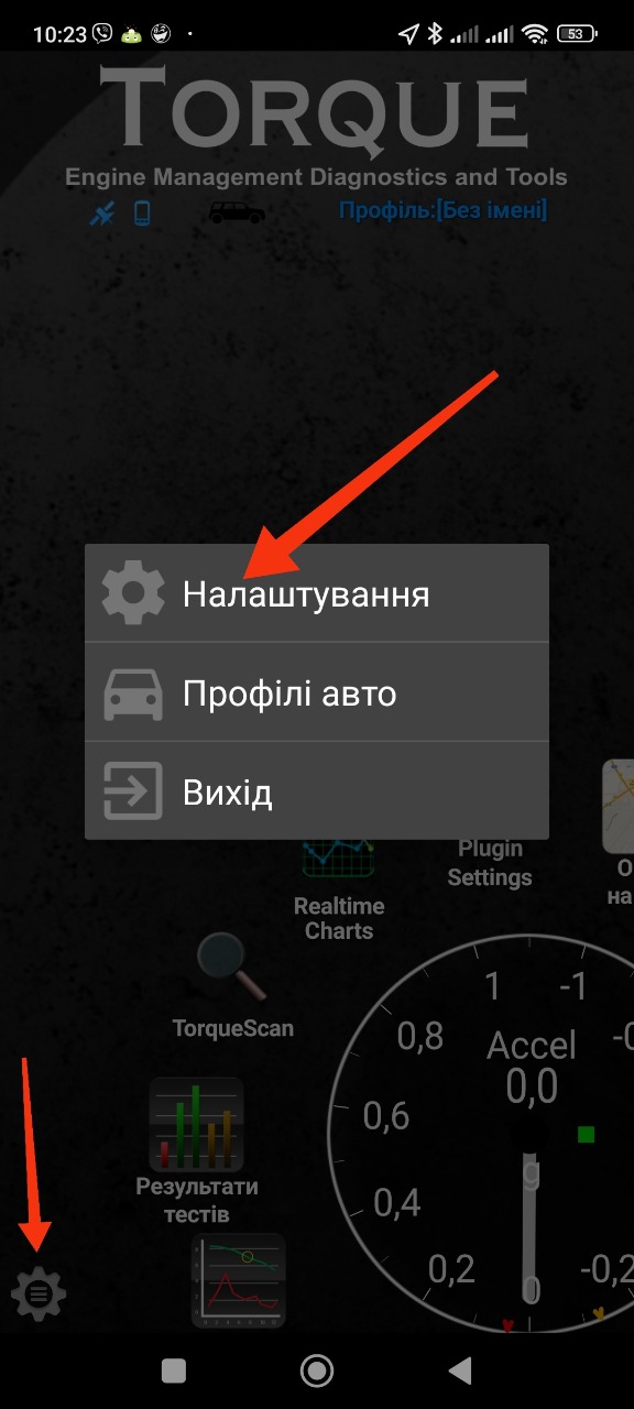

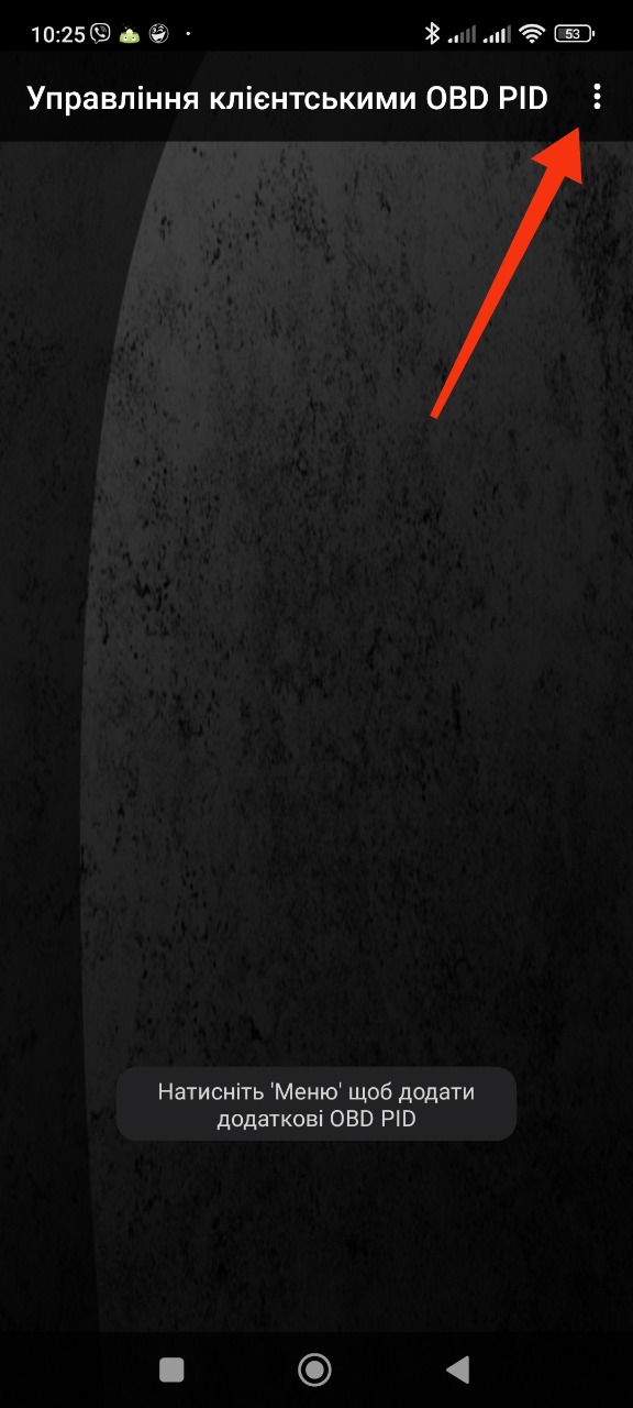

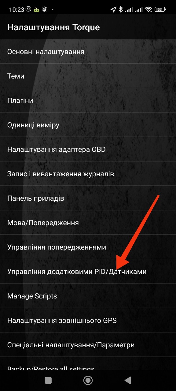

4. Відкриваємо Torque Pro та заходим в налаштування;
5. Обираємо пункт меню Управління додатковими PID/датчиками;

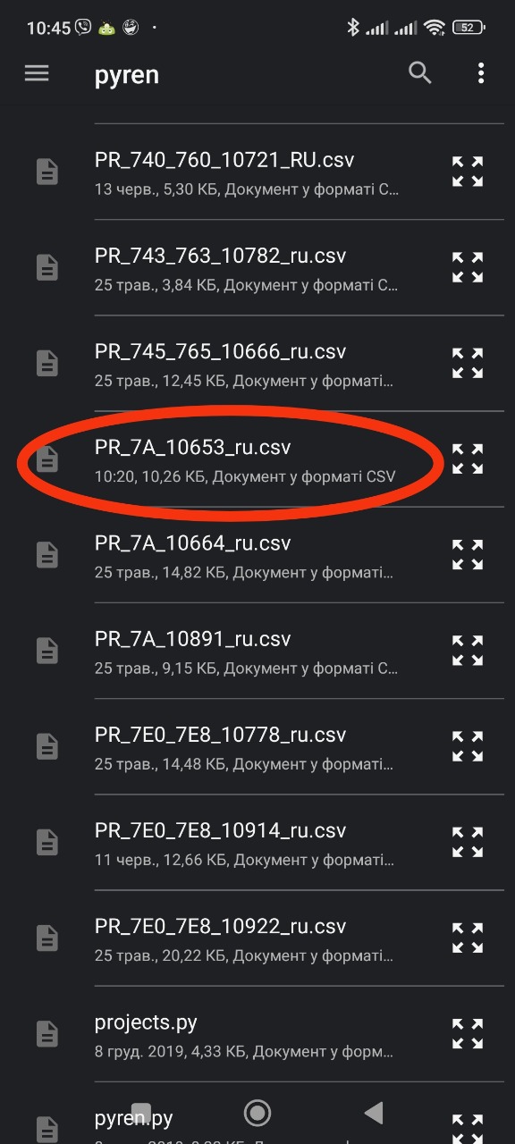

6. Тицяєм на три точки зверху праворуч та обираємо меню Import CSV file;

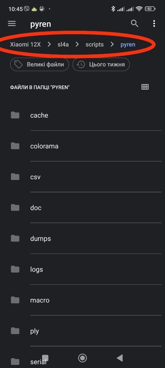

7. Знаходимо згенерований pyren-ом файлик з pid-ами в папці: корінь системи -> sl4a -> scripts -> pyren;
8. Піди успішно додані, користуйтеся.
Кому нуна - пишіть id Вашого ЕБУ зроблю PID-и

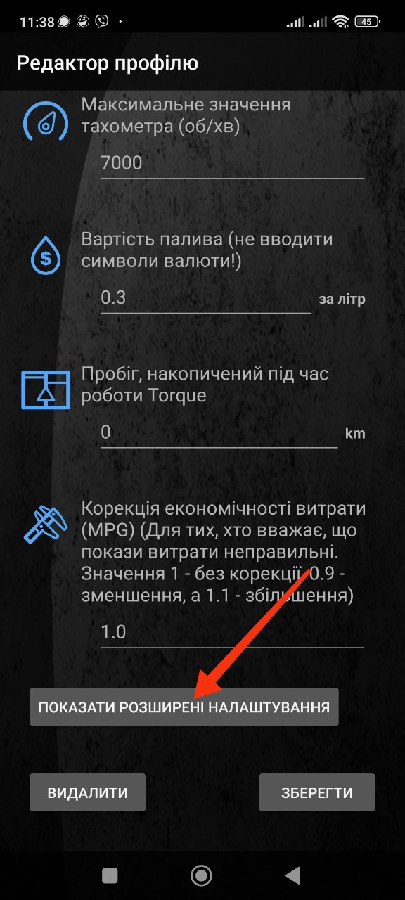

Строка ініціалізації,після збереження,має такий вигляд
Але після включення ініціалізації Торка перестає бачити машину.В чому може бути причина?
Вирішив перевірити самостійно, підібрав схоже авто.
Пацієнт: Sandero 2009 з двигуном K7M 1.6 блок ЕБУ EMS3134

В пошуках проблеми виявилось, що строка ініціалізації не вірна, виправив:
ATSP5
ATSH817AF1 та поставив галочку "Використовувати альтернавний OBD заголовок"
Результат - все працює.

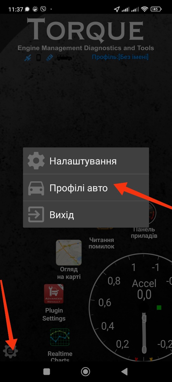

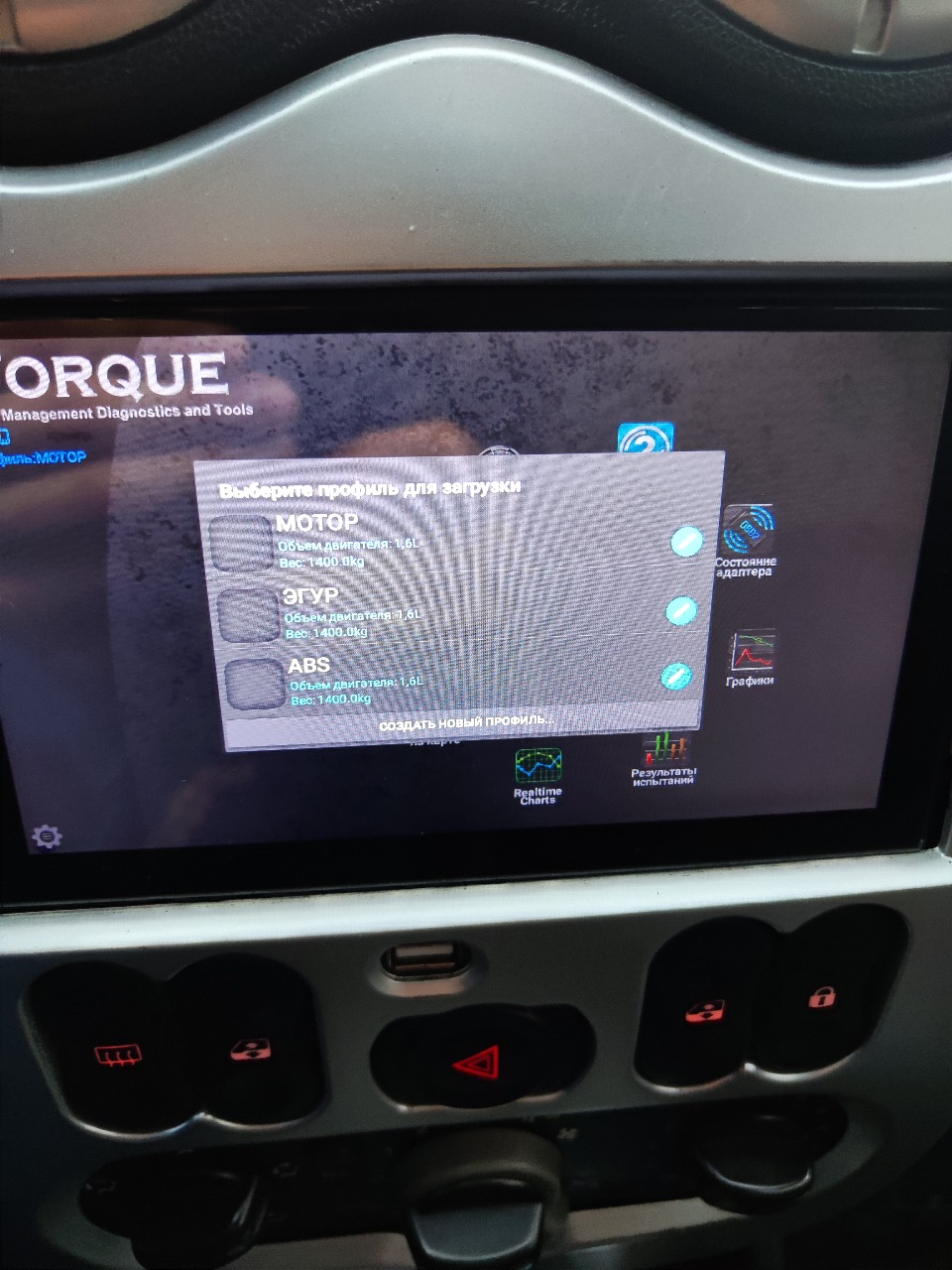

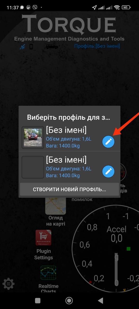

Лікування - створити два профілі, перший без будь-яких налаштувань, другий з прописаною строкою ініціалізації та перемикатися між ними + вкл/викл запалювання та всунь/винь ELM-ку. Особисто в мене на кожен блок ЕБУ свій профіль зі своєю строкою ініціалізації.

Торка побачила ЕБУ тільки в такому виглядіі строки ініціаліізації.Тобто треба було поставити тільки галочку.Решта варіантів результату не дали.
Але побачила ненадовго.Після запуску,десь через хвилину,зєднання пропадає.І щоб підключитися знову треба зносити/відновлювати профіль і перегружати Торку.

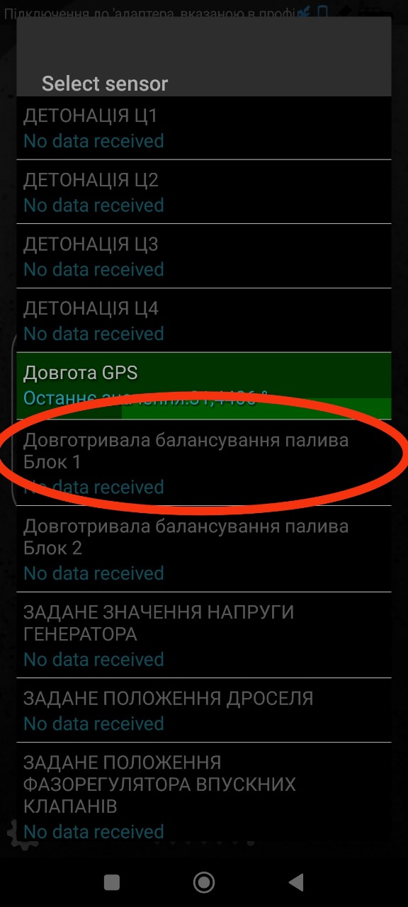

За час поки Торка бачить піди вони мають ось такий вигляд
Значення в них не міняються.Просто жовтий фон по відношенню до ориг.торківських які повноцінно відображаються з динамічно змінюваними значеннями.
