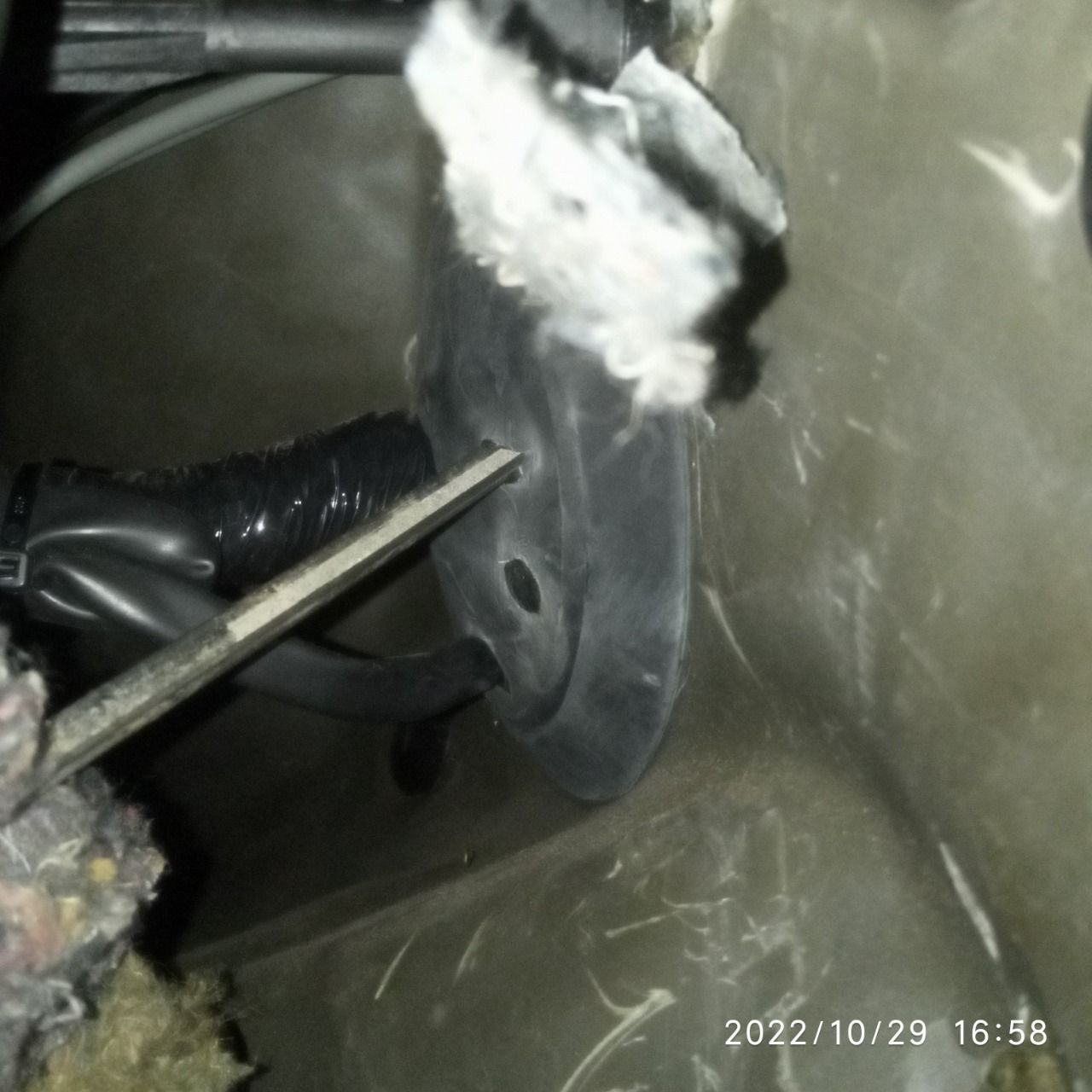

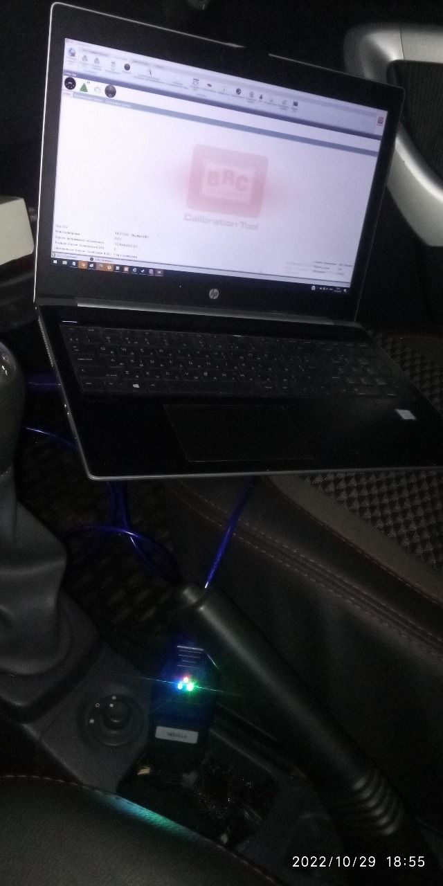

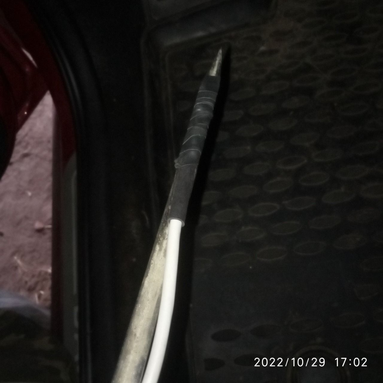

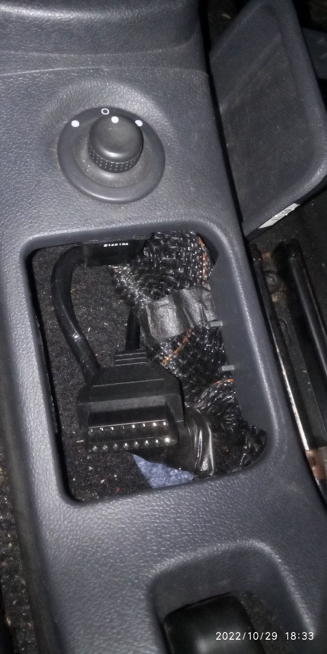

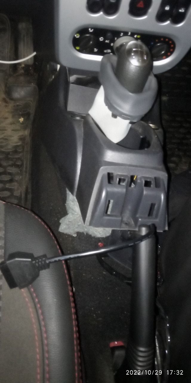

Шнур ГБО в салон

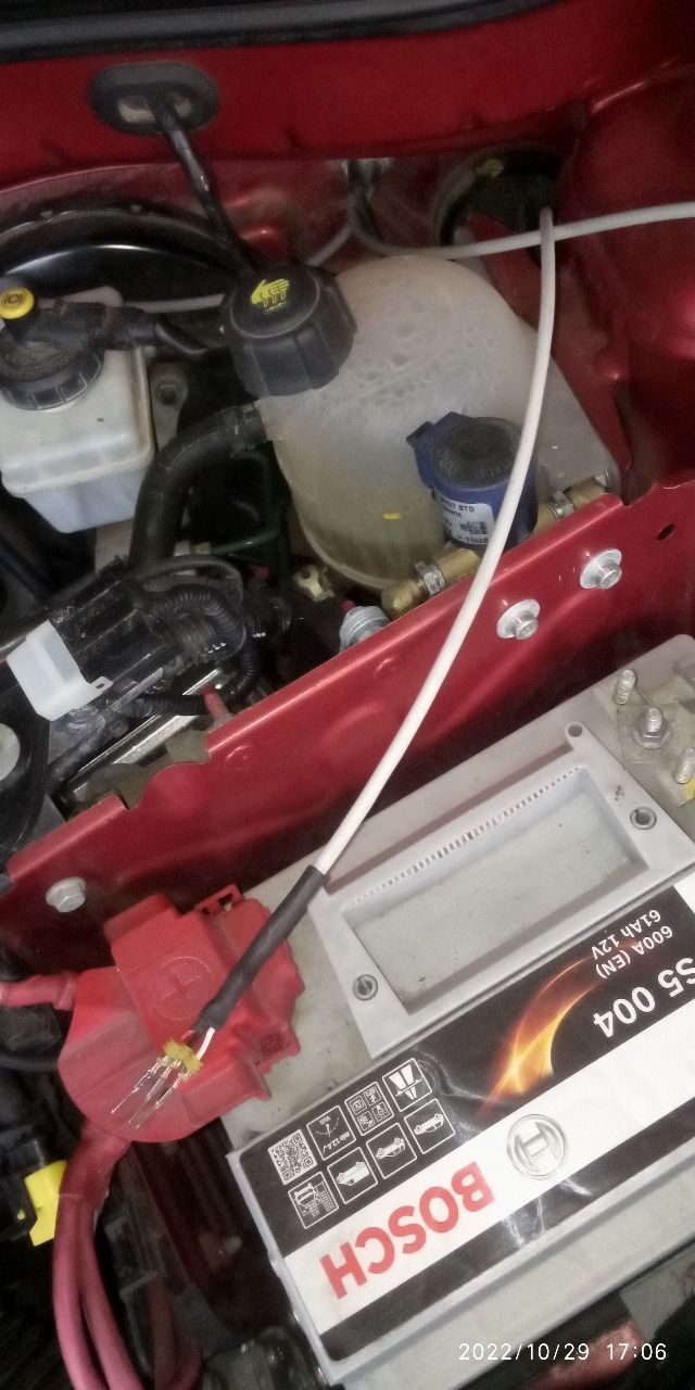

Погравшись зі шнурком зрозумів, що для налаштування ГБО в русі необхідно розмістити діагностичний розєм в салоні. Звісно, можна придбати bluetooth шнурок, но знову ж таки романтика страждань втрачається.

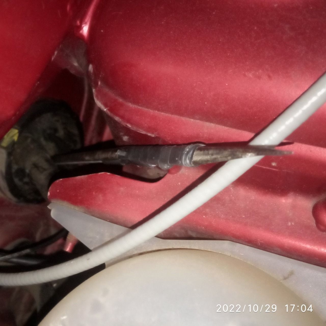

Оскільки K-Line лінія чутлива до завад придбав пару метрів екранованого трьохжильного кабеля FR2OH2R 3x0.5 450/750V
/upload/iblock/5d9/6wr9v9cidxhk7lcis6u6s60khzmb2wbe/kab_pvs_eng_2.png
Далі взяв шампур  smile примотав до нього один кінець кабеля і впіхуяв все разом в резинку, що зєднує підкапотний простір і салон. Протянувши кабель закріпив його під капотом, надівши попереднь штирьки і розєм. В салоні розмістив його під ручником.
/upload/iblock/2ad/tjwh4nmrd1hkh1vccscmi91xg4w50gcy/IMG_20221029_170217.jpg/upload/iblock/bd4/prx9vw52645u4hubj6a1i483dgtrtebt/IMG_20221029_165814.jpg/upload/iblock/17c/an4agzz7il8xffr7ifldmgsok2sr5znl/IMG_20221029_170422.jpg/upload/iblock/b25/83fwnqjkn7cycqo836i07hkfkfqg769m/IMG_20221029_170603.jpg/upload/iblock/fa4/j828it9tvqy0k96z59bz4sehazcbu897/IMG_20221029_173223.jpg/upload/iblock/b66/aaocg886bt8my2q2n6hars1kzxx9pkrw/IMG_20221029_183342.jpg

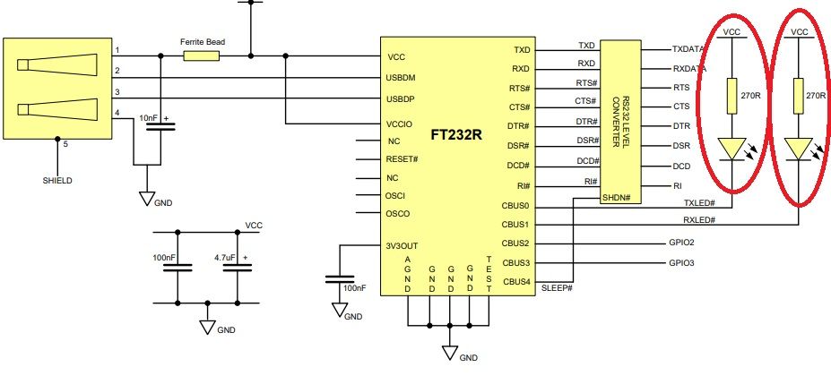

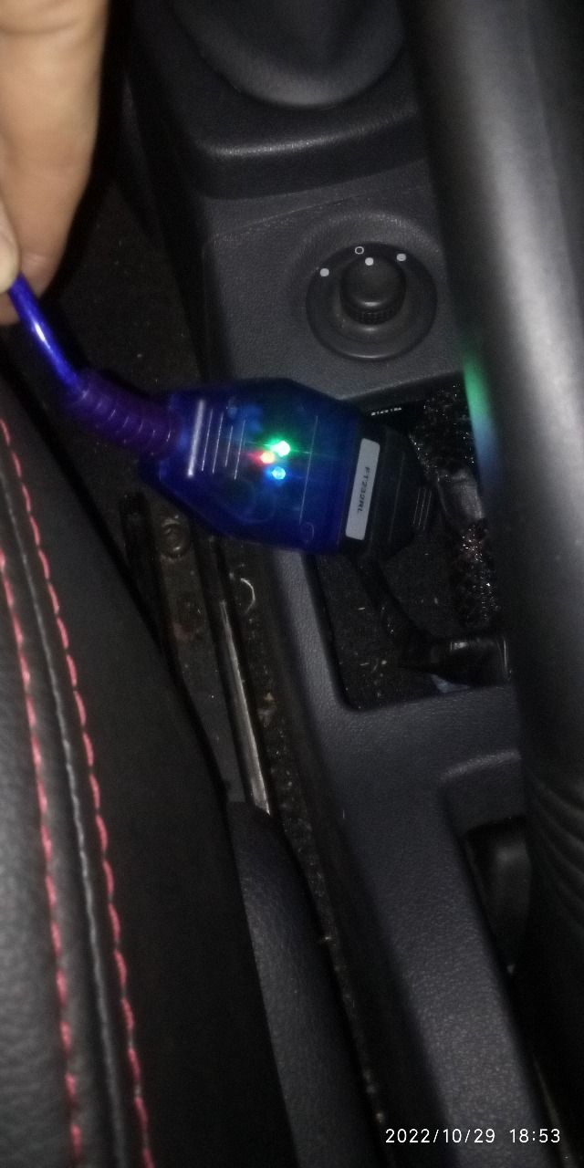

З метою індикації прийому-передачі даних в K-Line адаптері VAG COM 409.1 розмістив два світлодіоди. Перевірив, гірлянда працює.
/upload/iblock/fa6/eakclatvv9qdk3flxn3vtp67eol4z3bt/IMG_20221029_185301.jpg/upload/iblock/7d9/tv6utuzdim7wpaxqk21ynuy30857k4tn/IMG_20221029_185517.jpg/upload/iblock/dd9/db61faugk2icxuvokye1rjg21gq2m304/22222.jpg

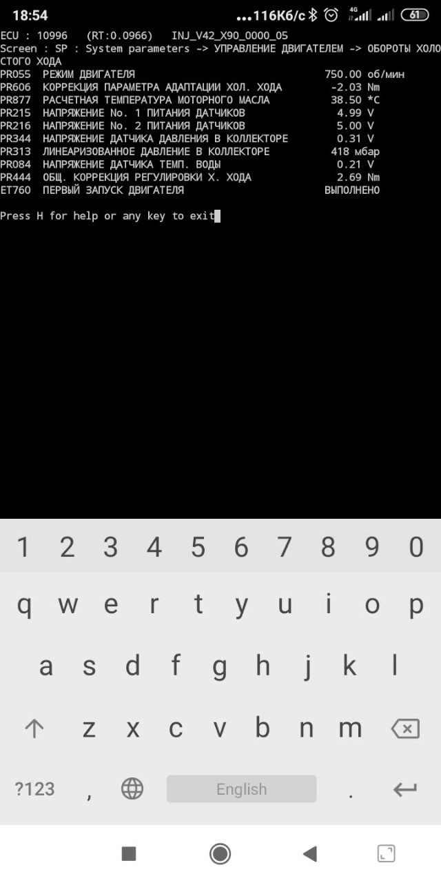

ГБО, помилка P0170, паливні корекції K4M, пошук LTFT і STFT
    З моменту встановлення на сервісі ГБО пару раз вилазила помилка P0170 (соотношение топливной смеси выходит за границы параметров определенных заводом) тому вирішив подивитися паливні корекції. Набравши статистику отримав розход по газу (9±0,5)л/100 км, якби я економно не їздив, при цьому по бензину розход (7±0,5)л/100 км. Тобто в теоретичні (10-15)% ніяк не вкладуюсь.
    Вивчивши матчасть стосовно LTFT/STFT по відеолекціям, що тут приступив до практики.
Взяв ELM-ку, включив, вивів на Torque і.... нічого не зрозумів. LTFT завжди рівна [1.0] і ніколи не міняється, STFT трохи пригає [-0.8 +1.1]. Закривши все пішов читати документацію по системі вприску ЕБУ Valeo V.42.
    Маємо наступні параметри, що відповідають за якісь там корекції:
PR138 - Коррекция состава рабочей смеси
PR139 - Адаптивная коррекция состава рабочей смеси на нагрузочных режимах
PR444 - Интегральная поправка регулирования холостого хода двигателя
PR606 - Адаптивная коррекция холостого хода
    Через Pyren додатково відображається ще одна корекція:
PR137 - Коррекция рабочего состава смеси
/upload/iblock/4b8/2seccge7pe58bcp7iq99x0w8hk291w70/Screenshot_2021_11_14_18_55_06_363_com.googlecode.android_scripting.jpg   /upload/iblock/23d/j3y40bumcgd8bcm0hkgsc3931c04o06a/Screenshot_2021_11_14_18_54_31_954_com.googlecode.android_scripting.jpg
    Параметри PR444, PR606 відповідають за регулювання на холостому ходу. З ними вже мав справу, коли адаптував електронній дросель після його чистки. Параметри PR138, чомусь, завжди рівний [16]. Решта PR139, PR137 - головні претенденти на LTFT і STFT, но не зрозуміло що з них що, по яких формулах рахуються і в яких межах та одиницях виміру відображаються.
    Звернувшись до першоджерела - фрацузкого мануала по сисемі вприску ситуація не прояснилась:
PR137 - відсутній.
PR138 - Correction richesse
PR139 - Adaptatif richesse fonctionnement

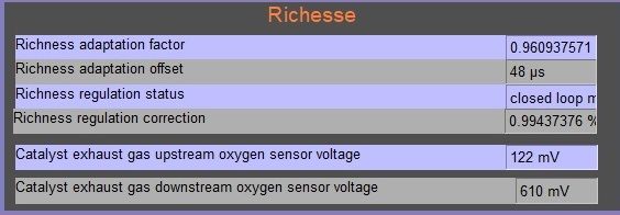

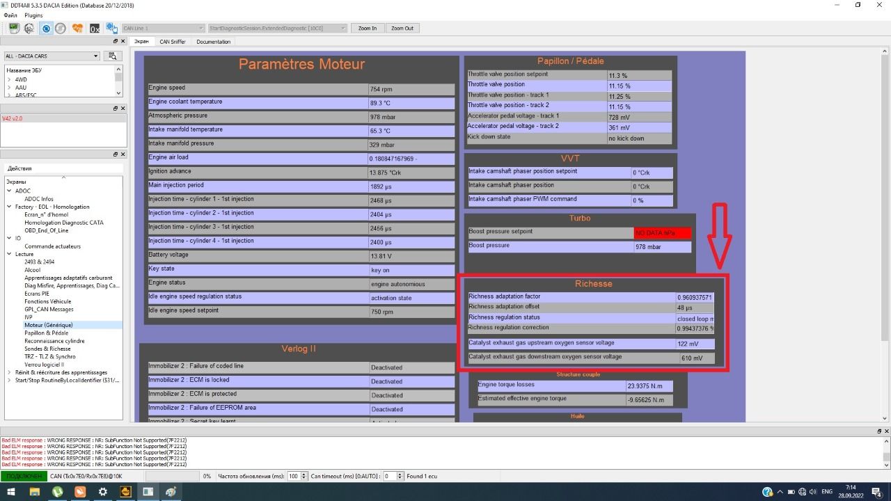

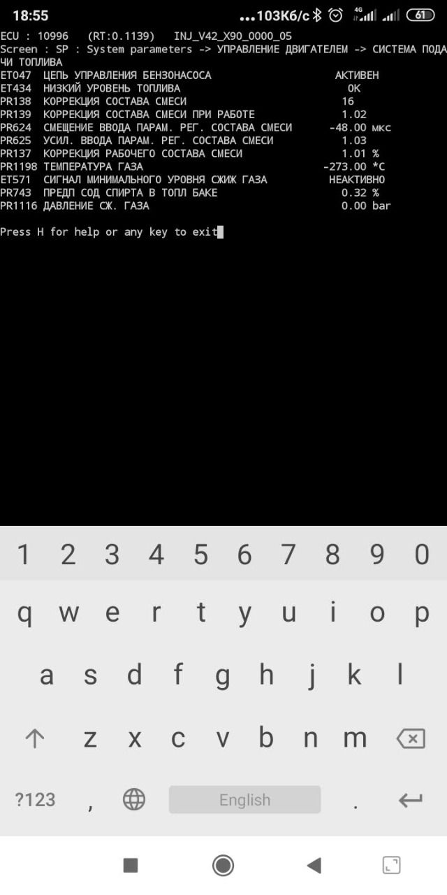

    Далі в ход пішла тяжка артилерія DDT4ALL:
/upload/iblock/39a/qdrj3z19fblw3v4j3ugjf13k5ku5lv42/14.jpg/upload/iblock/591/h78xgt0ddo0j21sggwyuxaapimj9wg3y/15.jpg
Richness adaptation factor - 0.96
Richness adaptation offset - 48 us
Richness regulation status - closed loop
Richness regulation correction - 0.99%
    За допомогою Pyren згенерував PID системи вприску на свій ЕБУ:
"PR_КОРРЕКЦИЯ РАБОЧЕГО СОСТАВА СМЕСИ","PR137","222850","(1.0*((A*256+B)+65535))/98304","0","0","%","7E0"
"PR_КОРРЕКЦИЯ СОСТАВА СМЕСИ","PR138","22284E","A","0","0","","7E0"
"PR_КОРРЕКЦИЯ СОСТАВА СМЕСИ ПРИ РАБОТЕ","PR139","222873","(1.0*((A*256+B)+65535.167))/98304.251","0","0","","7E0"
    По їхніх кодах, у файлах DDT4ALL, знайшов точний опис кожного з параметрів:
    PR137
    Код - 222850
    Назва - Richness regulation correction
    Коментарій - Correction de la boucle de richesse
    Формула - (1.0*((A*256+B)+65535.167))/98304.251
    PR138
    Код - 22284E
    Назва - Richness regulation status
    Коментарій - Etat de la regulation de richesse
        "8": "before closed loop mode",
        "1": "starting mode",
        "2": "open loop mode",
        "4": "full load mode",
        "16": "closed loop mode"
    Формула - A
    PR139
    Код - 222873
    Назва - Corrected average ALFACL for memorized fuel system diagnostic
    Коментарій - ALFACL moyen corrigé pour le diagnostic du circuit d'essence
    Таким чином, параметр PR138 відпав одразу, оскільки він вказує на статус поточної корекції (відкрита петля, закрита петля і т. п). Параметр PR137 це STFT, і нарешті, PR139 це LTFT. Далі, все просто, поміняв формули, шоб значення 128 відповідало умовному "0" і загнав все в Torque, попутно вивівши ще деякі параметри.
    Маючи який-неякий інструмент для діагностики паливних корекцій проїхався на газу і був в шоці! Корекції LTFT/STFT завжди уходили в глибокий мінус (крайнє можливе значення 64), тоді як при русі на бензині все в ідеалі (128±5). Отже суміш на газу дуже багата що і є причиною підвищеного розходу.
/upload/iblock/e6b/nlwx1g2qzvb9uy8yd3h0rfvm7sqg2k73/123.jpg
От так от мені налаштували ГБО на оф сервісі BRC

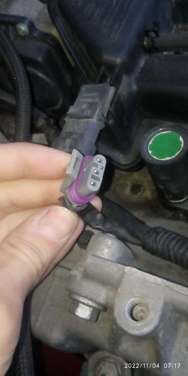

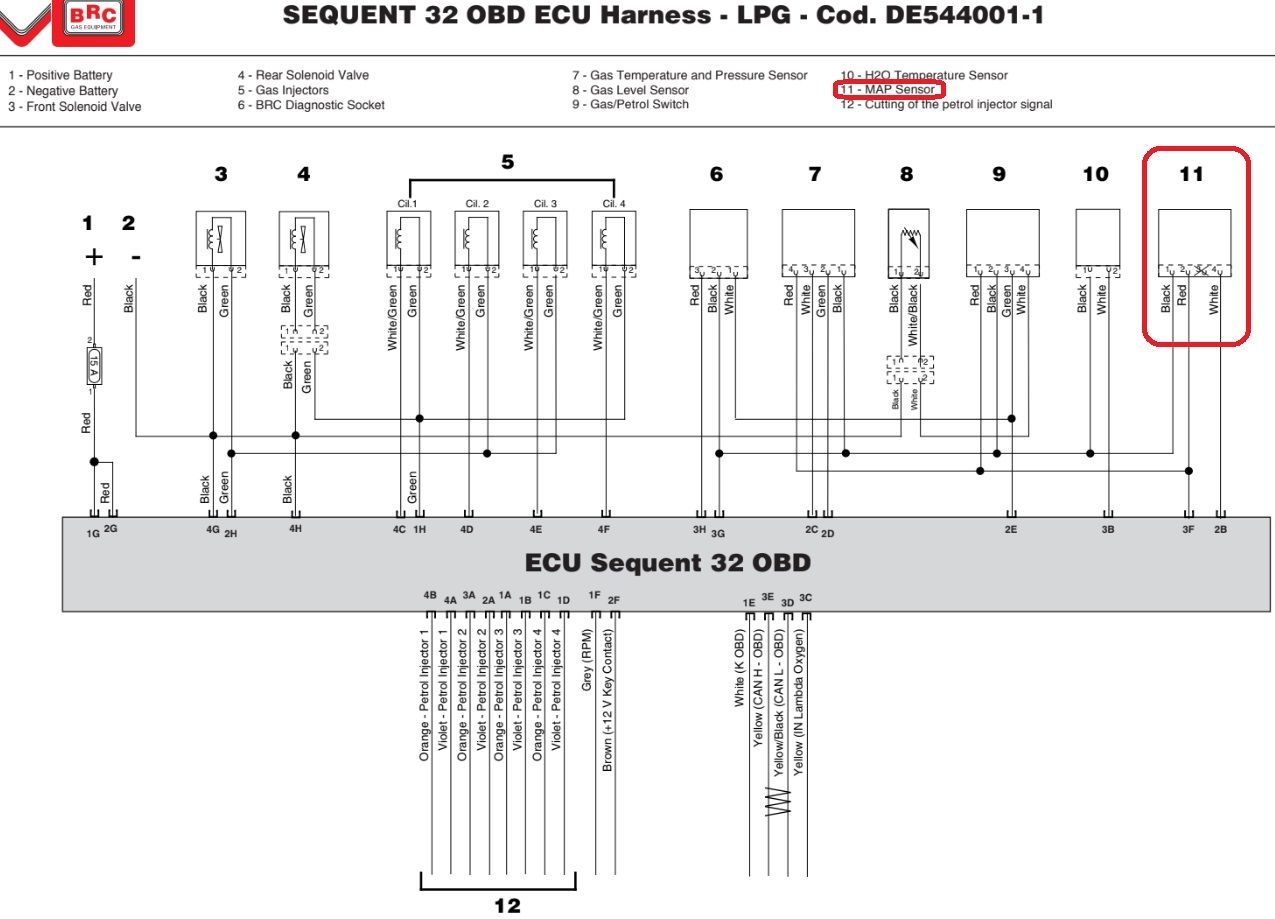

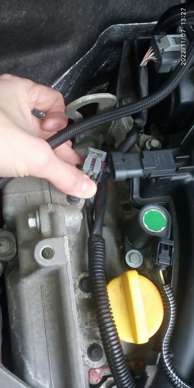

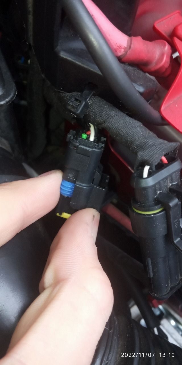

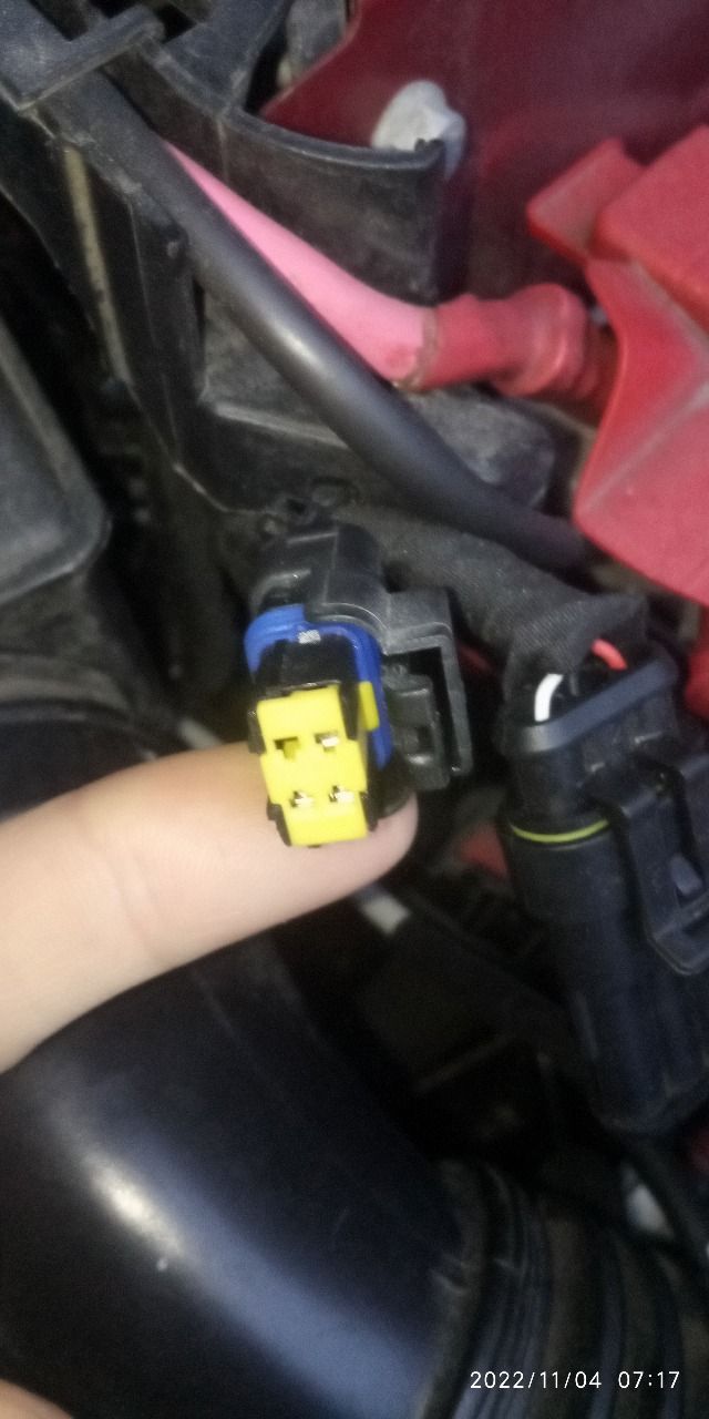

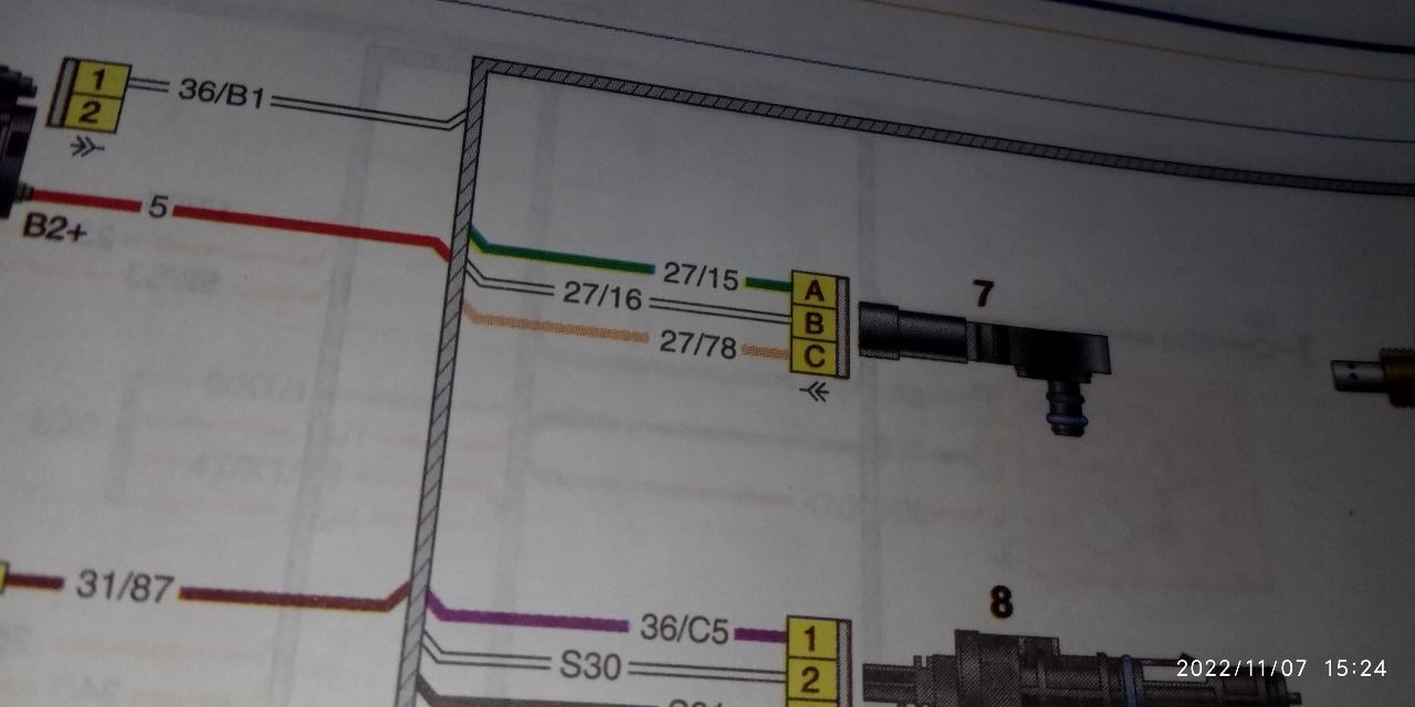

Підключаю штатний MAP сенсор для налаштування ГБО BRC
Для налаштування (переналаштування) ГБО фірми BRC необхідний MAP сенсор. В більш дорогих варіантах BRC (Plug & Drive) він йде в комплекті. В мене ж Sequent32 тому він відсутній, його відключають після настройки на сервісі. В подальшому газомозг оперує віртуальним MAP-ом, що, від слову, повна єрунда - показання далекі від реальних. Варіант придбати MAP за 1500 грн одразу відкинув. Програмне забезпечення ГБО дозволяє підключити будь-який MAP сенсор попередньо відкалібрувавши його. Різати штатну проводку і якось врізатися не хочеться тому вирішив зробити свого роду "тройника".

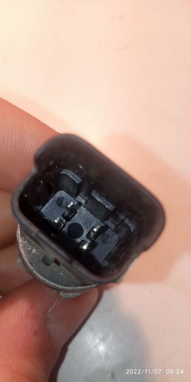

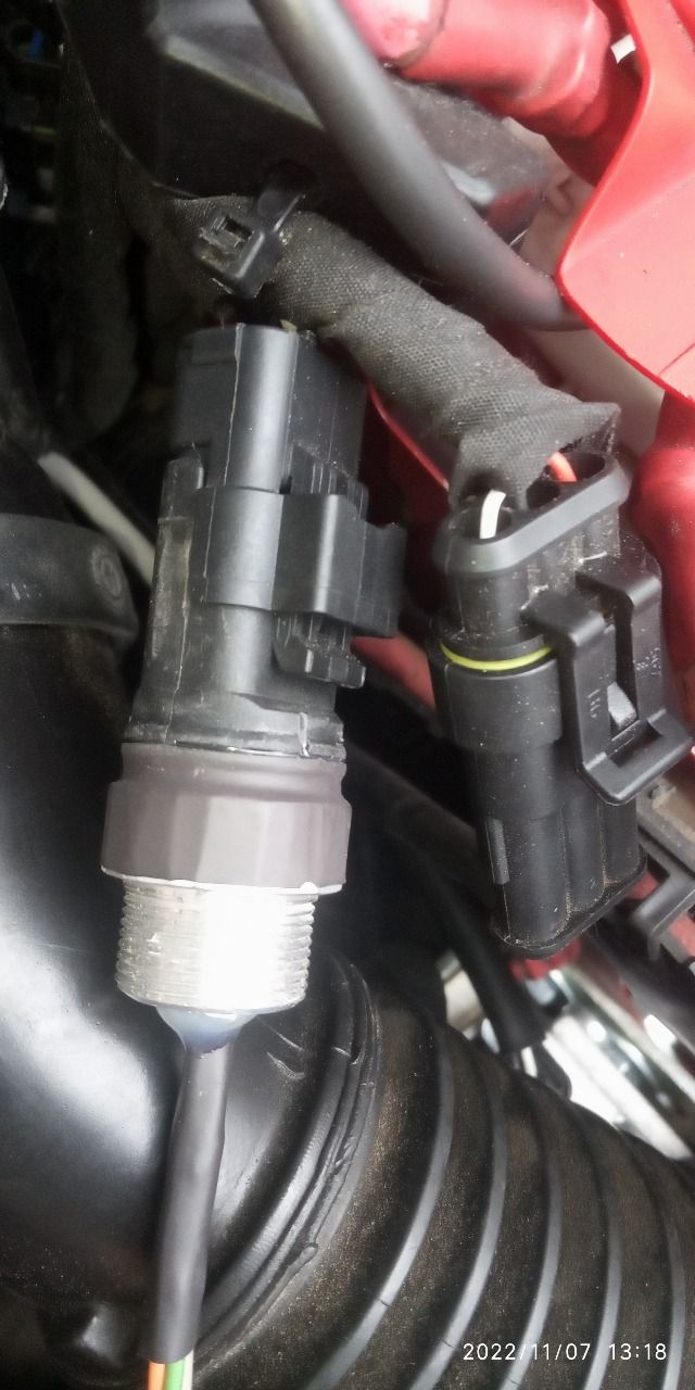

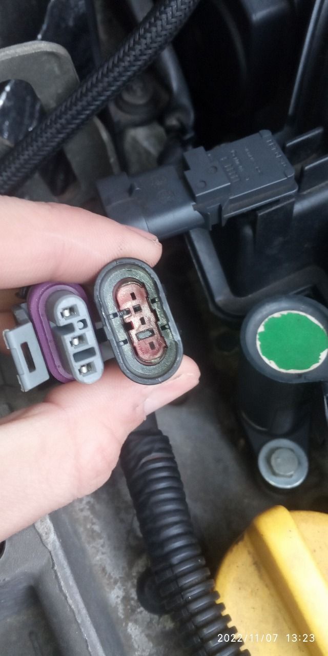

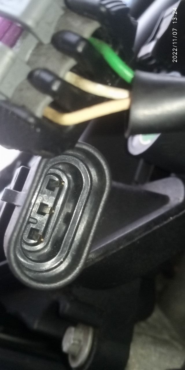

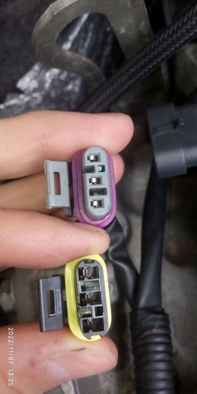

Штатний штекер MAP-а має три контакти і розєм типу AMP Superseal 1.5 3 pin (дзеркальний варіант).
/upload/iblock/aa0/222nfxt2gjent258i53fqjbcok0wapuz/IMG_20221107_132741.jpg/upload/iblock/93c/52xv79tfnn6jru4c0k1xrx4irbx6rmq4/IMG_20221104_071705.jpg/upload/iblock/e0b/2e2dmk4rp7a9oszpyn5amxiy5s5xx0xx/IMG_20221107_132532.jpg
Гніздо знаходиться на самому датчику і дзеркально схоже з тим же AMP Superseal 1.5 3 pin
/upload/iblock/61f/9ygz2ufudahs96inv5wd7imjd428la4j/IMG_20221107_132414.jpg/upload/iblock/9eb/yikedpr5xysyvb9bj3tqi5xtl0g6iyqz/IMG_20221107_132359.jpg

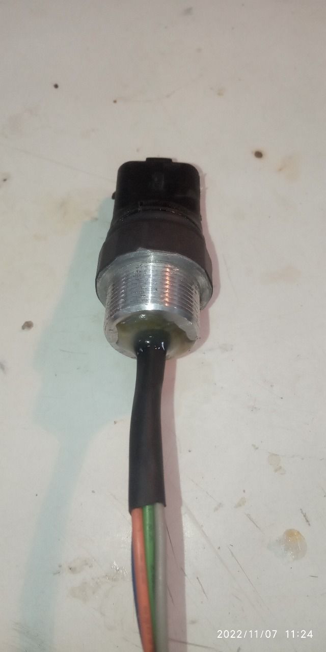

В електричній частині задіяно три контакти, що на пряму ідуть до бензинового ЕБУ. ЗЕЛЕНИЙ - "маса", БІЛИЙ - "сигнальни", ОРАНЖЕВИЙ - "+5В"
/upload/iblock/53b/derhrhhmgv3xtclwxdazmte5h7nabpwo/IMG_20221107_152411.jpg

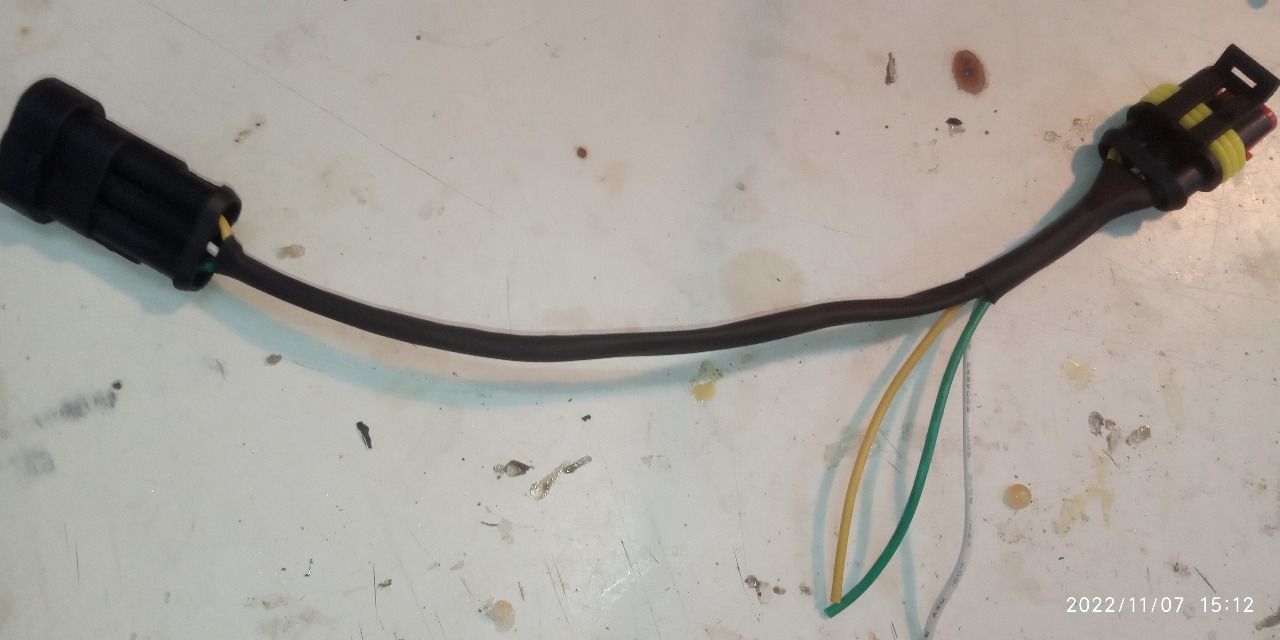

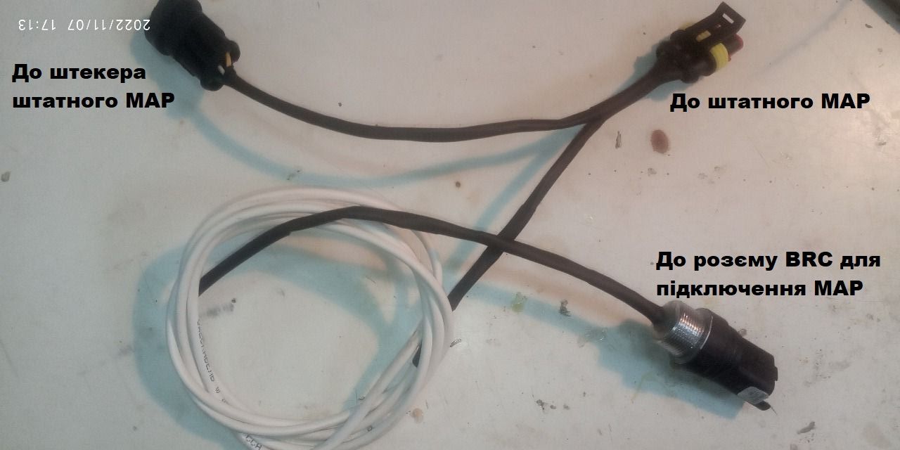

Зпаяв короткий подовжувач з отводом щоб "врізати" ГБО.
/upload/iblock/f49/bun08kwnja27u34y2t3xm5y4wh455s1v/IMG_20221107_151205.jpg
Сам розєм ГБО для підключення MAP 4-ох кантактний, з яких задіяно три. ЧОРНИЙ - "маса", БІЛИЙ - "сигнальний", ЧЕРВОНИЙ - "+12В".
/upload/iblock/fa2/adf1inknfwwh4qc8vgxglk782pfkfus1/IMG_20221107_131915.jpg/upload/iblock/884/0umzhgqtdkuquy9b4tglrixzzlo0b7vz/IMG_20221104_071735.jpg/upload/iblock/419/qoadmlqp07ds63zh9gipsnc42dn8600c/555555555.jpg

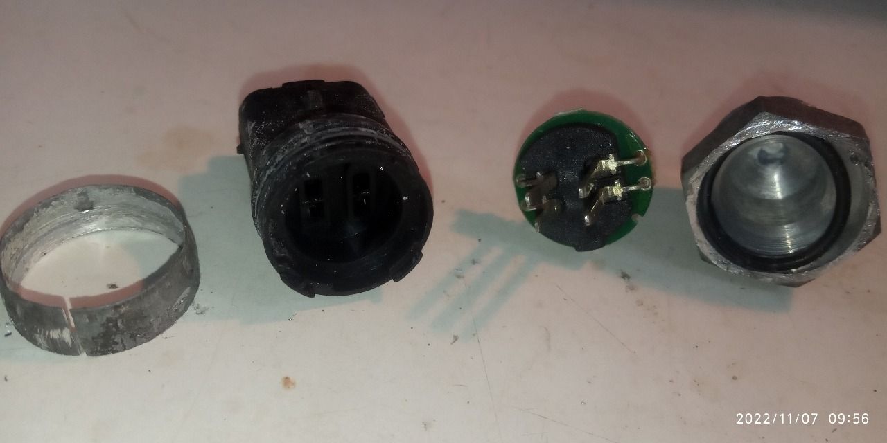

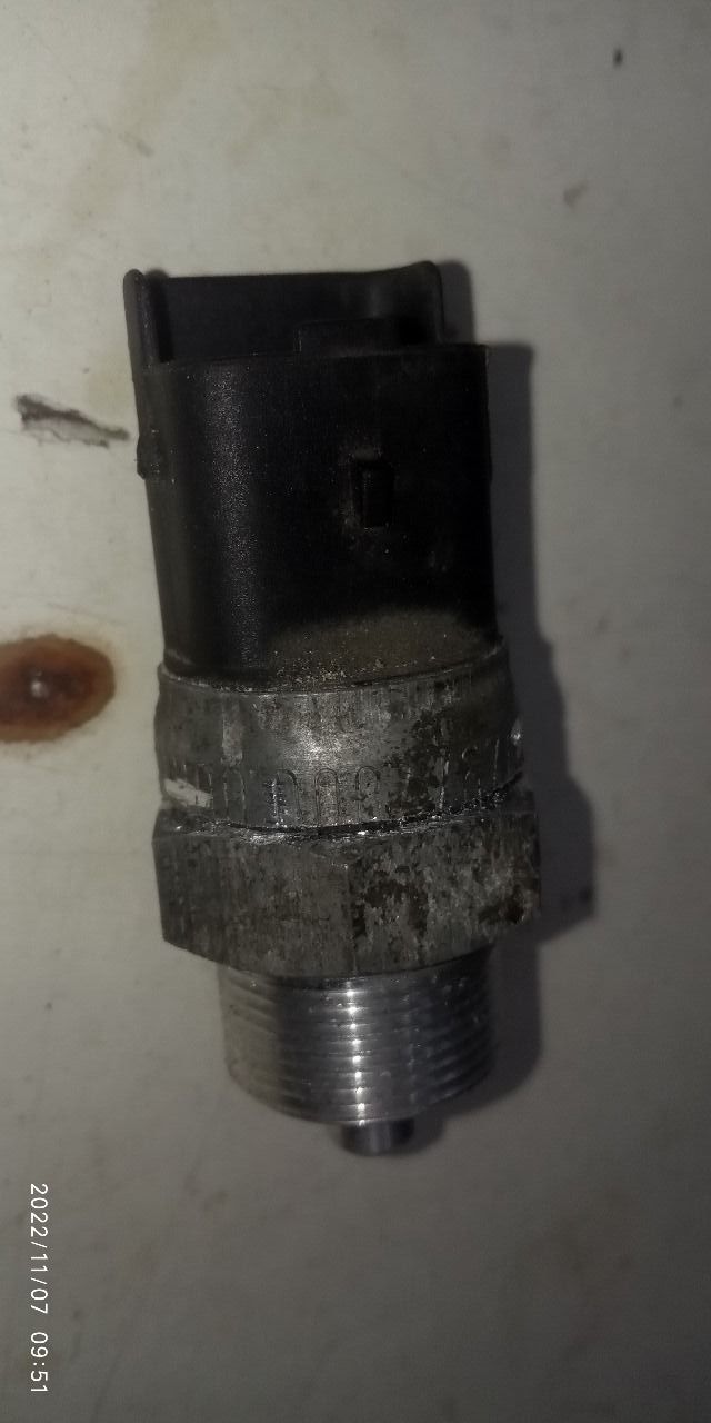

Не знайшов його ответну частину тому придбав якийсь старий б/у датчик температури газу того ж BRC. Розібрав, припаяв проводки і зібрав назад.
/upload/iblock/eb1/fbmvv2oiorbcymkqrtrpz48jokb523hu/IMG_20221107_095125.jpg/upload/iblock/bab/294r23psr2obvvpnpyr2xlk30awew5rc/IMG_20221107_092450.jpg/upload/iblock/966/n9f6arhdk4tseixsa9f8lgaf41ek8hso/IMG_20221107_112424.jpg/upload/iblock/8d2/8wu9adod200do0rr77z6kmbe11dny0kw/IMG_20221107_131836.jpg/upload/iblock/6d5/tq3y6lcvtgfwfp0wpa5i9eoidp28jppq/IMG_20221107_095613.jpg
Екранованим кабелем припаяв його до отвода кабеля, що зробив више. Задіяв лише "масу" і "сигнальний". Живлення не чіпав, оскільки в них різна напруга (+5В і +12В). Все підєднав.
/upload/iblock/5d2/vh3v38ywylh2o71ph99vk3246g0ezqu8/55555555555555555555555555.jpg
Тепер можу задіяти штатний MAP для настройки ГБО BRC.

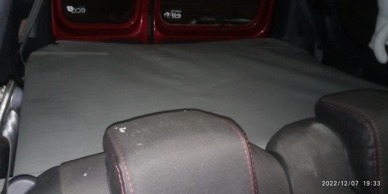

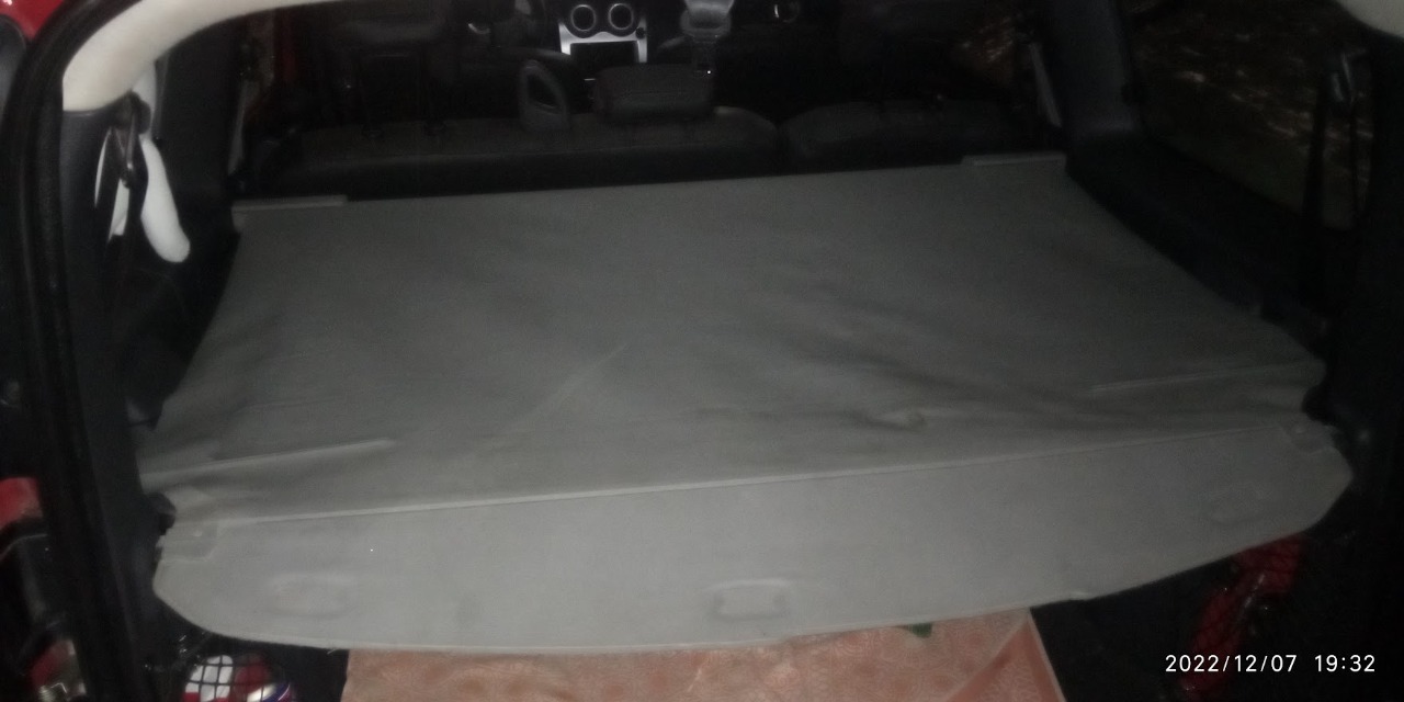

Шторка в багажник
Збулась мрія ідіота. На просторах інтернета знайшов в ідеальному стані. Тепер з вулиці не видно барахла.

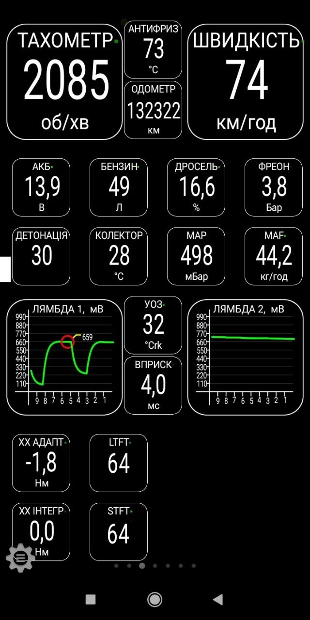

2 DIN магнітола і я сам собі діагност
https://logan.in.ua/upload/iblock/7da/5hgweredat1pb1de20ymj1pdcnk6mhkl/screenshot_014542.png
Перед новим роком встановив 7 дюймову андроїд магнітолу з перехідною рамкою до неї. Налаштував Torque та вивів основні параметри:
1. Швидкість руху
2. Оберти двигуна
3. Температура охолоджуючої рідини
4. Напруга АКБ
5. Рівень палива
6. Пробіг
7. Датчик MAP
8. Датчик положення дроселя
9. Датчик температури впускного повітря
10. Датчик тиску хладогента
11. Кут випередження запалювання
12. Верхню і нижню лямбда зонди
13. Паливні корекції LTFT STFT по протоколу Рено
14. Паливні корекції LTFT STFT по ODB протоколу
15. Адаптивна та інтегральна поправка при роботі на холостих
16. Тривалість вприску
17. Рівень детонації
18. Лічільник пропусків запалювання по циліндрам
19. MAF - величина розрахункова
20. Температура масла - величина розрахункова
21. Потужність генератора - величина розрахункова
22. Миттєвий розхід л/100км і л/год - величина розрахункова
23. Номер передачі
24. Опір лямбда зондів
25. Встановлений режим ХХ
26. Режим петлі (відкритий/закритий цикл, старт)
27. Швидкість вентилятора
28. Індикатор малого рівня палива
29. Висоту по GPS
30. Клапан адсорбера
31. Ймовірний процент спирту в паливі
32. Навантаження на двигун
33. Індикатор роботи двигуна
34. Індикатор бензонасоса
35. Індикатор тормоза
36. Індикатор замка запалювання
37. Індикатор кондиціонера
61

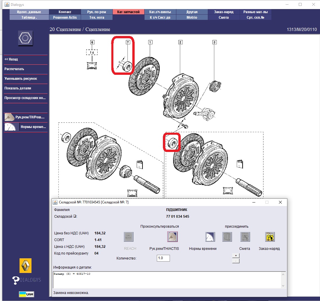

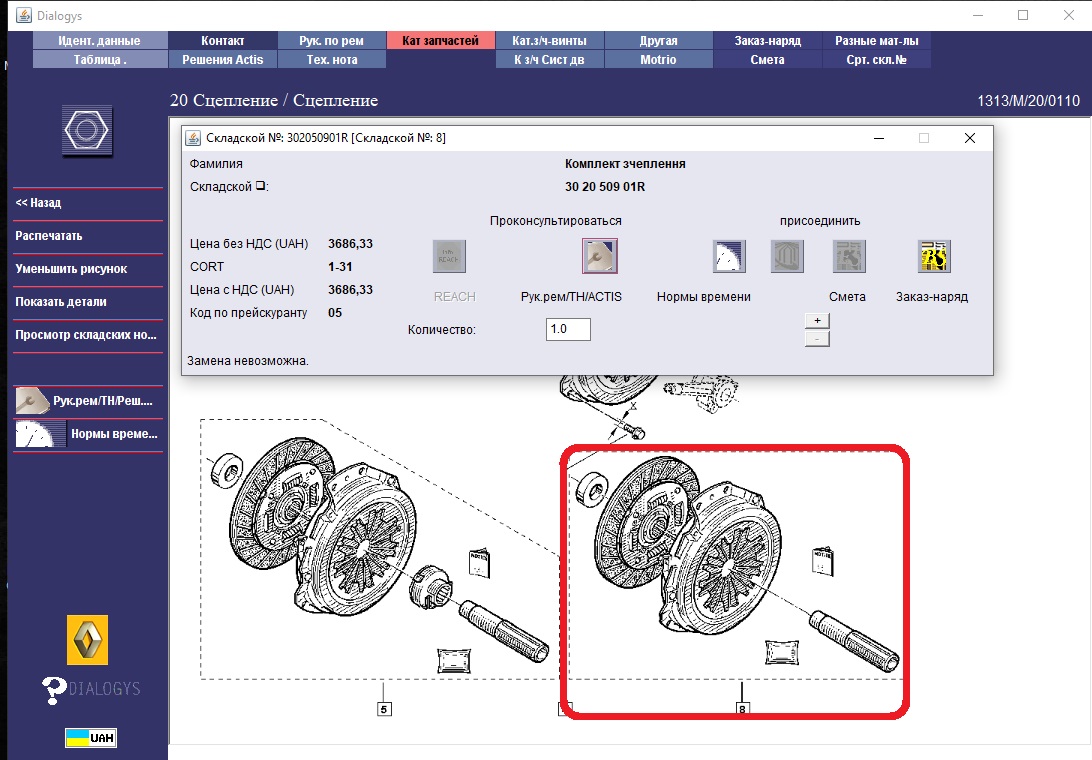

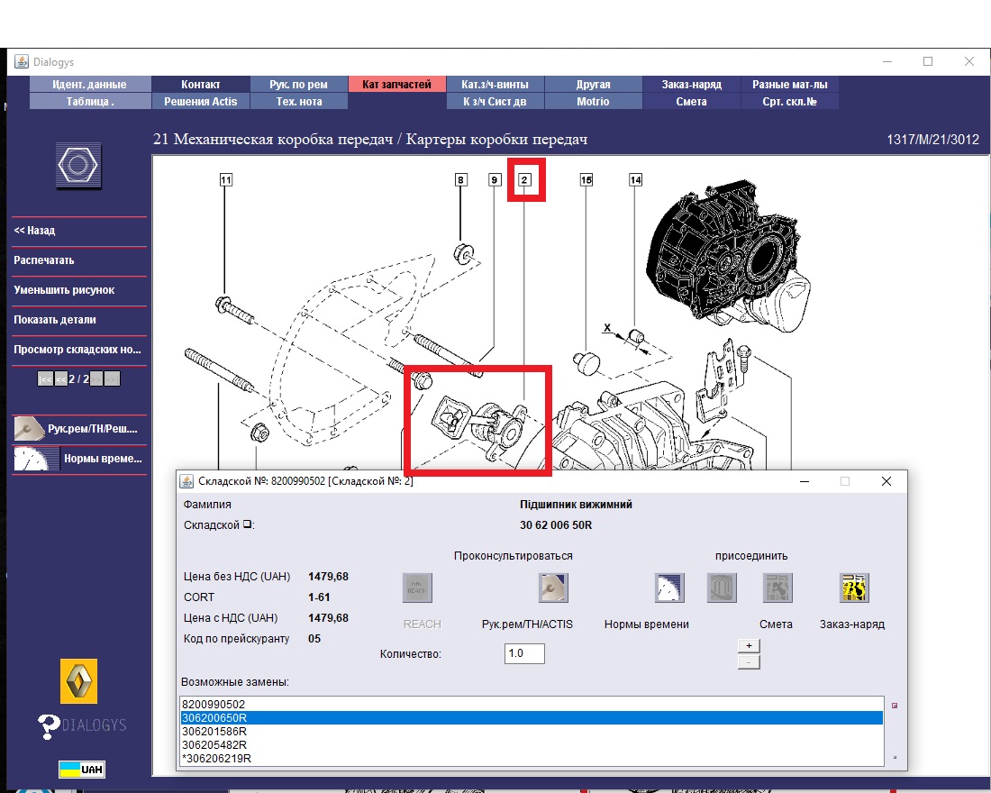

Підготовка до заміні зчеплення
Зчеплення дало про себе знати. Вібрації при старті на першій передачі і при переході на другу, це при тому, що всі три опори двигуна замінені на нові.

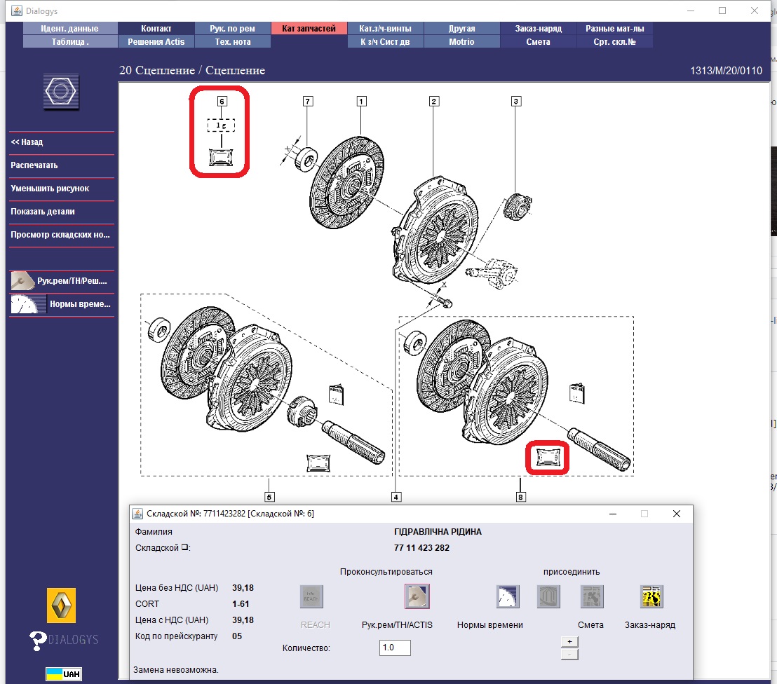

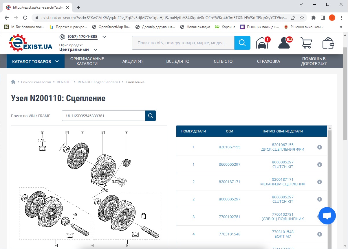

Відкриваєм Dialogys та шукаємо номери необхідних детяльок:
Комплект зчеплення 302050901R без вижимного підшипника
/upload/iblock/800/4k10sax1lesexfota20kyupaahuvy25k/3.jpg

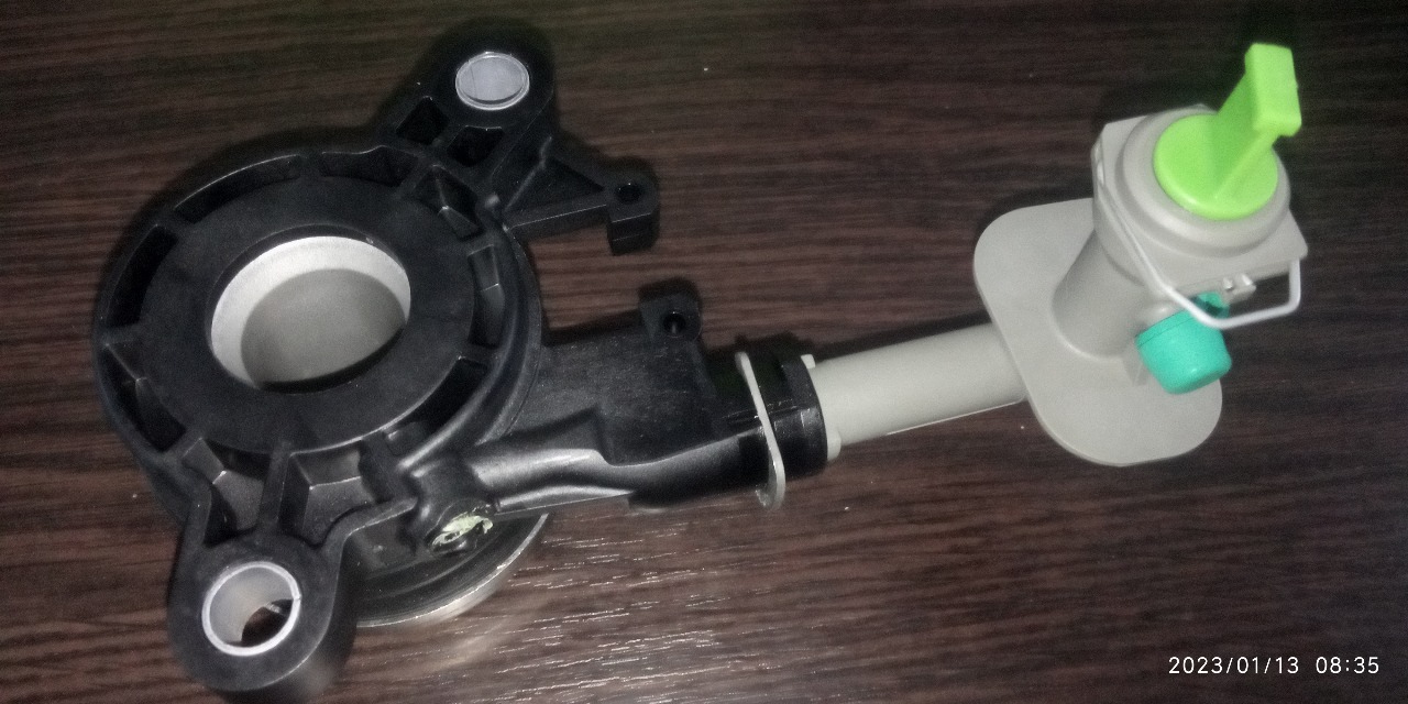

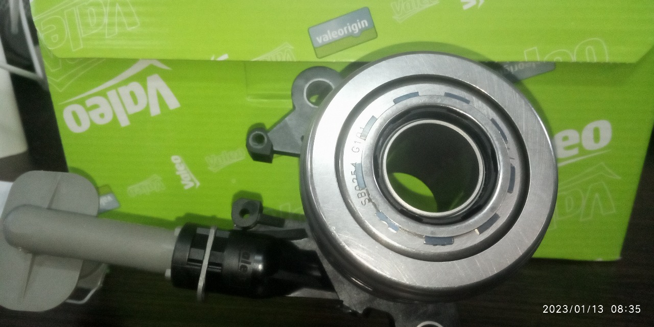

Гідравлічний вижимний підшипник 306200650R
/upload/iblock/9f0/bysp7qxtt5vqx1guej0uqs3z9l2vhktc/4.jpg
Варто відзначити допомогу форуму у виборі вижимного https://www.logan.in.ua/forum/post803010.html#p803010. Дякую  upp

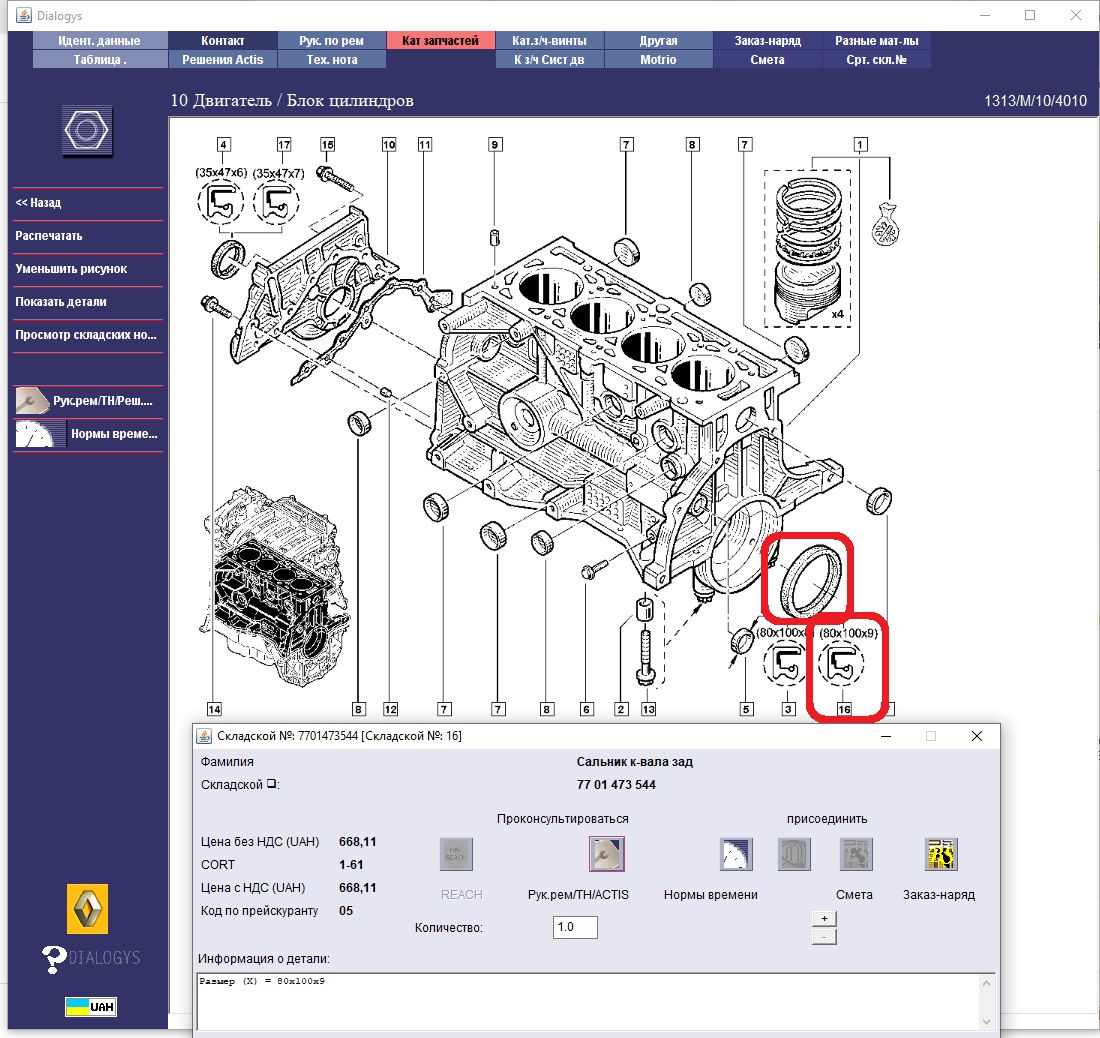

Також, по ходу діла, заміню задній сальник колінчатого вала 7701473544 100x80x9
/upload/iblock/22a/l6p0hucai0hqmeoo0wfa4qa1su37epm5/12.jpg

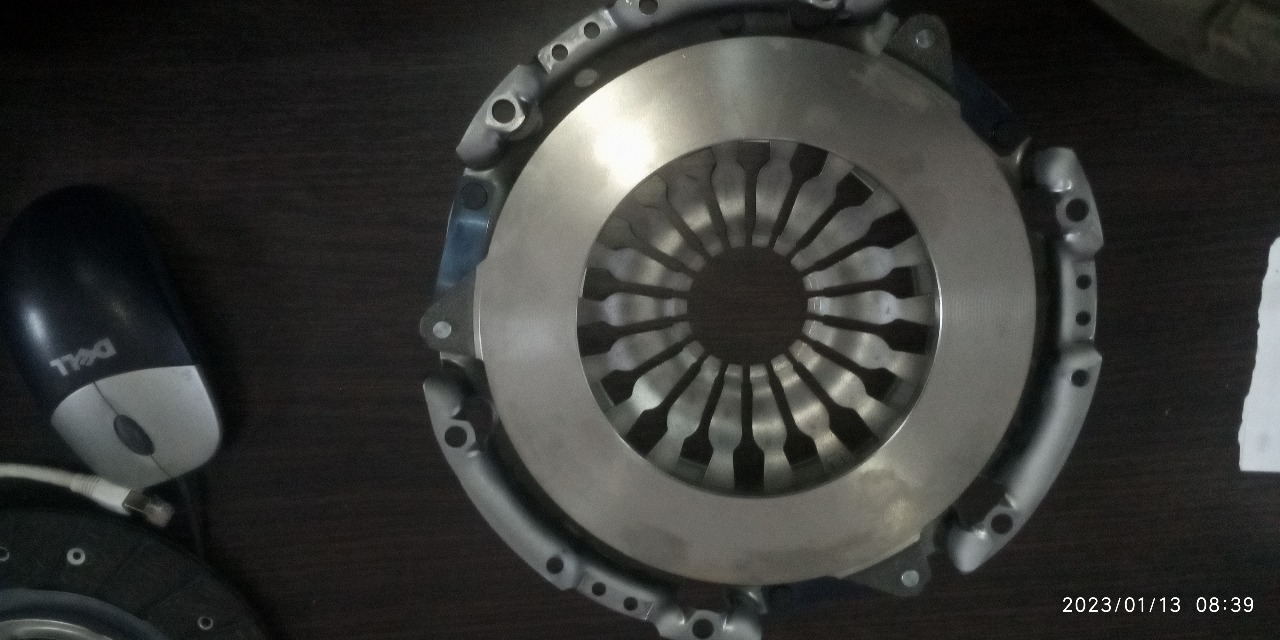

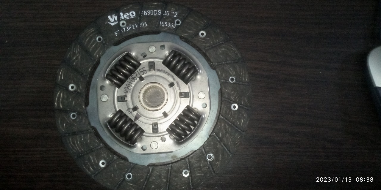

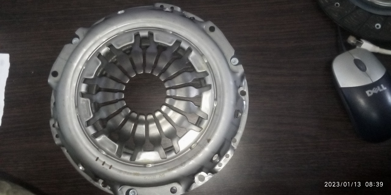

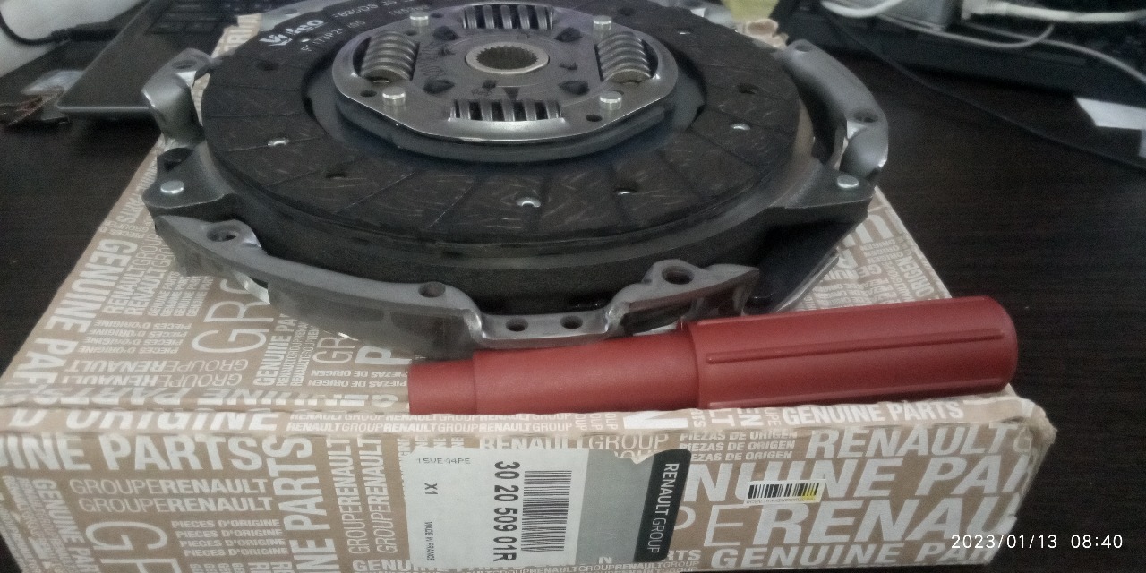

Деталькі заказані, що маємо по факту:

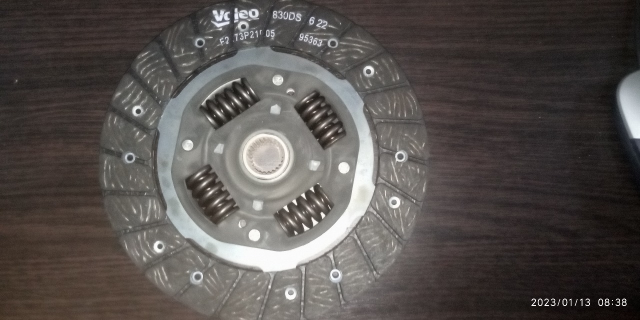

В комплекті зчеплення все від Valeo
/upload/iblock/9bb/r1otcbxhj99nj8k41u122vj5opd7zbej/IMG_20230113_084049.jpg   /upload/iblock/6fd/p0v9rm4tvxv7xwdmxlg89h120zgpy1gf/IMG_20230113_083851.jpg   /upload/iblock/754/q8bz9dnryydu0kfmyngevr7nbfp7lt8u/IMG_20230113_083839.jpg   /upload/iblock/28e/hbpo2jyqo35k8t1cs03xh2e39d0uyyt5/IMG_20230113_083915.jpg   /upload/iblock/4ba/ukmwu0eq0vslue2t943d5v7lctp90ohw/IMG_20230113_083929.jpg
В комплекті була відсутня смазка для шлицов диска 7711423282 і якась не зрозуміла шайба/підшипник 7701034545
/upload/iblock/4e9/g7h2em3p5286k7r1r6sogej259xje943/5.jpg   /upload/iblock/823/8s9o0ir0sd8vqo2svu006mgsz0vznj4p/6.jpg

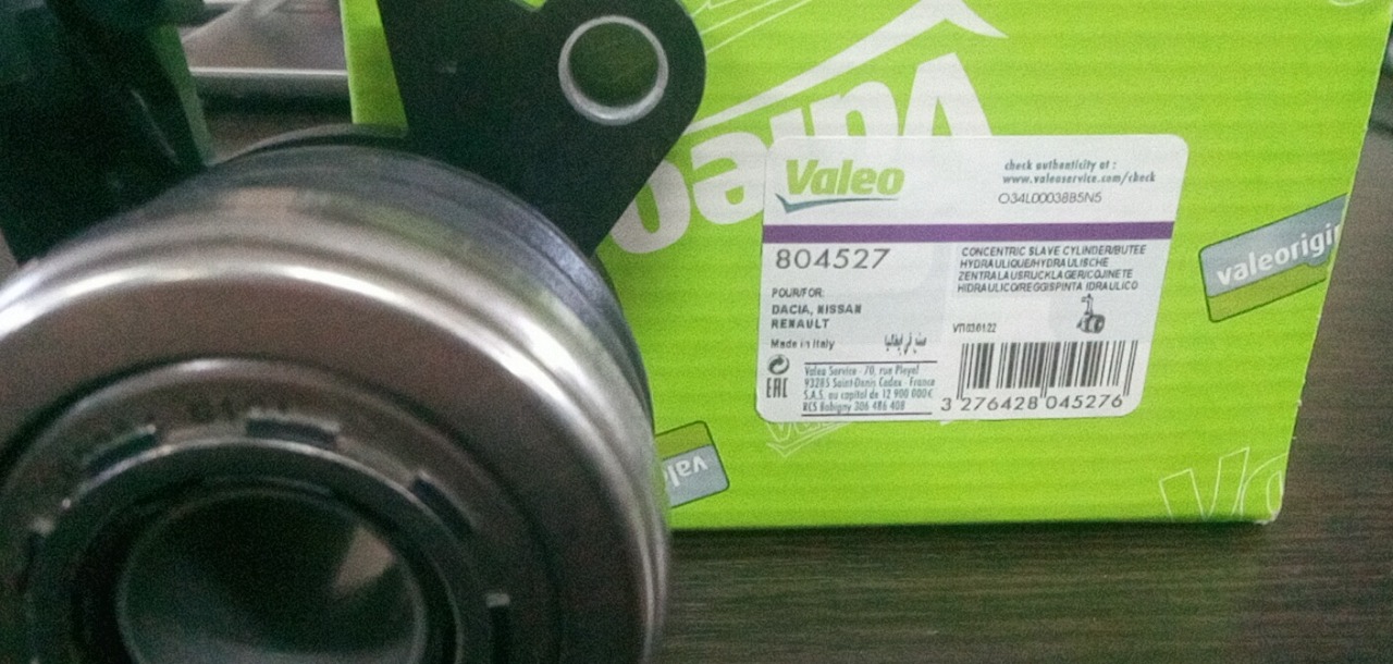

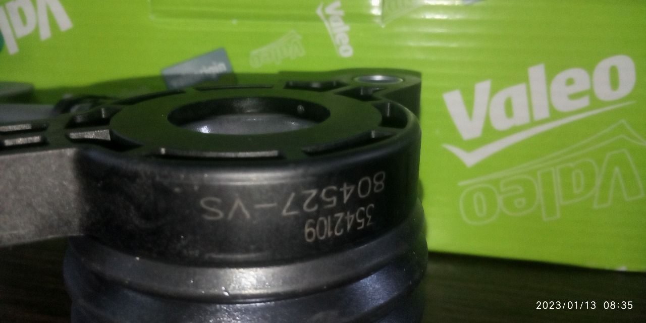

Вижимний гідравлічний підшипник взяв Valeo 804527, аналог 306200650R
/upload/iblock/dc1/axf6myon8aqbypavwijibilopbmgyp0g/PANO_20230113_083558.jpg   /upload/iblock/963/azpz62v0t373vmfm35uspgieo3f84e7r/IMG_20230113_083526.jpg   /upload/iblock/bec/a7cwbv8di1u7zpfbmuw7gp1hcn40y7kk/IMG_20230113_083538.jpg   /upload/iblock/e7b/l7wb8i08qxg8060vbievqncn4dj02q4a/IMG_20230113_083508.jpg

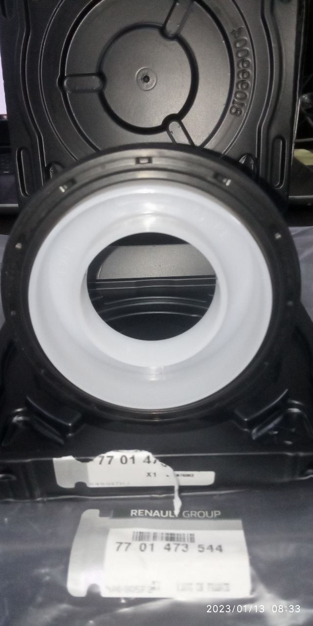

Задній сальник колінвала
/upload/iblock/604/zuyy94s7nayhknlwjp1hgiq2pd7egs0i/IMG_20230113_083319.jpg

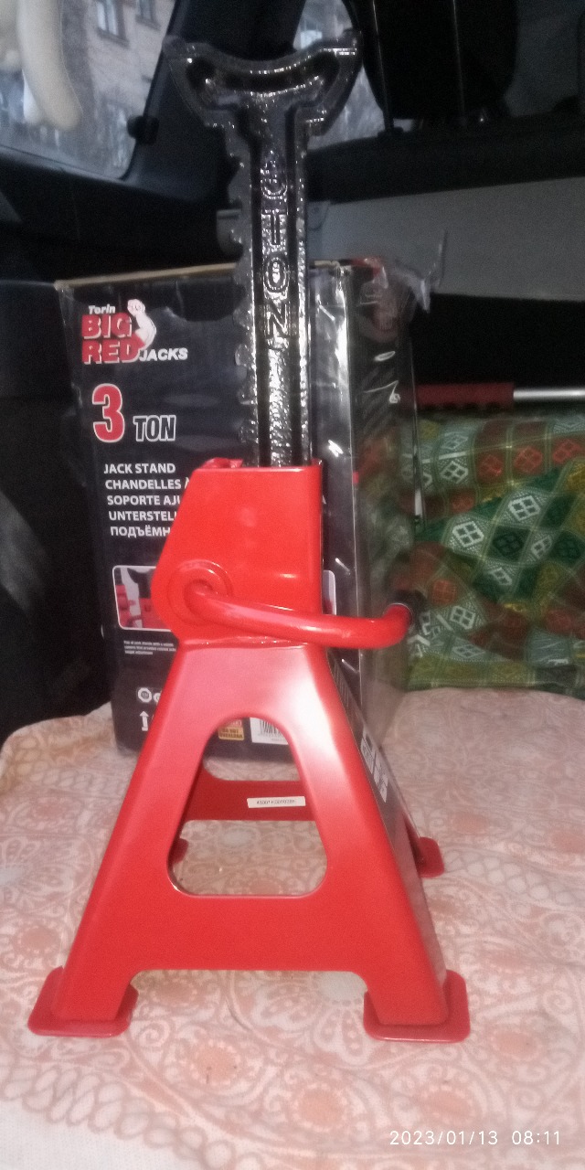

Додатково докупив підставки на 3 тони 4 штуки. Надоїло шукати колодки і кірпічи.

68

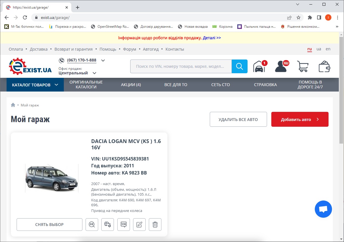

Де можна таку скачати?
Міняти буду зі зняттям підрамника і КПП. Масло в КПП міняв рік тому, лишу його. Тормозухи для прокачки зчеплення докупив ще раніше.
На ютубі є відео де навіть сальник міняють без знімання КПП, навіщо лишня робота.
69 Відредаговано igorsh88 (2023-01-13 16:31:54)
Наприклад
тут -> Dialogys 4.9 торрент роздача <-
тут -> Dialogys 4.9 торрент роздача <- НУНА  реєстрація
тут -> Dialogys 4.78 торрент по дискам <-  НУНА VPN! + реєстрація
Но, особисто я качав
тут -> Dialogys 4.9 (розбито по дискам) <- НУНА VPN!
32 GB
Простіший варіант - зареєструватися на сайті Exist.ua, додати в гараж свій авто і перейти в оригінальний каталог. По факту той самий Dialogys лише онлайн.
/upload/iblock/a31/4wjnus69vw7a0sbe3kee9khqs9gxvmpr/101.jpg   /upload/iblock/134/5llcrk07649ccsu98iwzb1iwsm04ho4l/102.jpg
/upload/iblock/6cd/uqdnh83kaue3mekqcn1fv7k00ytzt99o/IMG_20230113_081054.jpg   /upload/iblock/67f/66hjcxwpt612nyd66bwtmx2n0u9acxxp/IMG_20230113_081159.jpg
Це просто підставки, чи працюють як домкрат?
72
як на мене, то вважаю за найкращі підставки -- брусочки з палєт/підддонів (~ 9х9х7см); легкі, практичні, універсальні, не бояться іржі. тому, хто фахово не займається ремонтом аатівок -- саме то.
73
Я би не ризикнув викласти з таких маленьких брусочків гірку висотою 40-50 см і залізти під машину. Сам використовую дерев"яні колоди, але є бажання зробити телескопічні піставки.
74
авжеж, за відсутністю ями/естакади для постійного обслуговування своєї автівки такі пристрої будуть вельми зручними.
