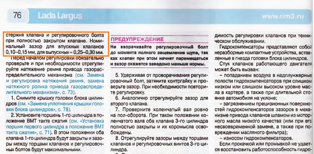

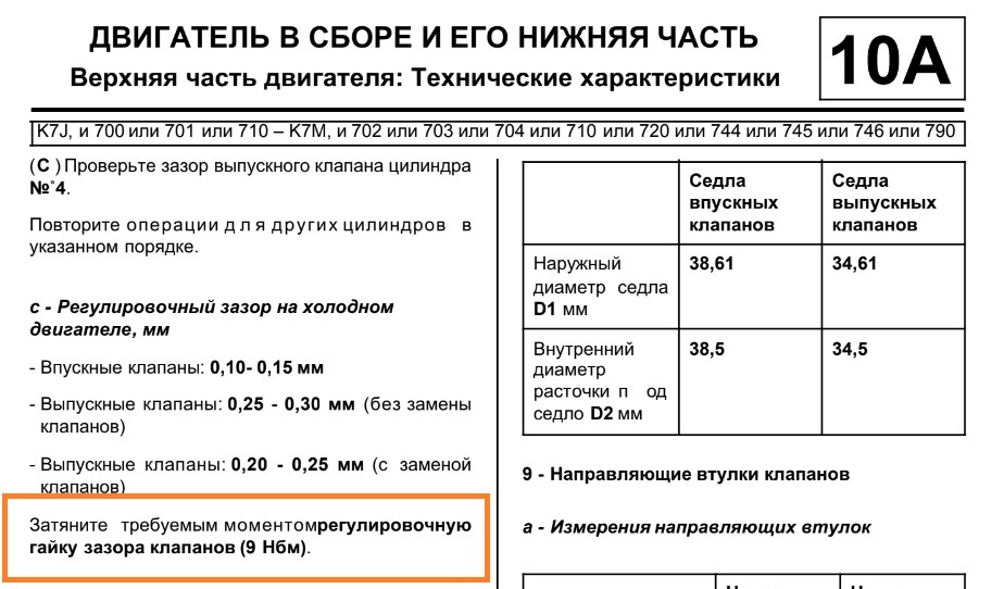

SANDERO. РЕГУЛЮВАННЯ КЛАПАНІВ. ПРОБЛЕМНІ ПИТАННЯ
• Підготовка - щуп
gri написав:
А з клапанами як справи?

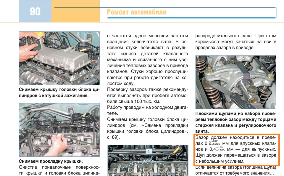

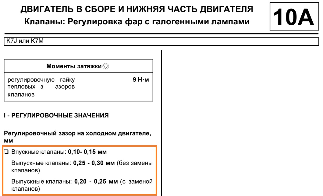

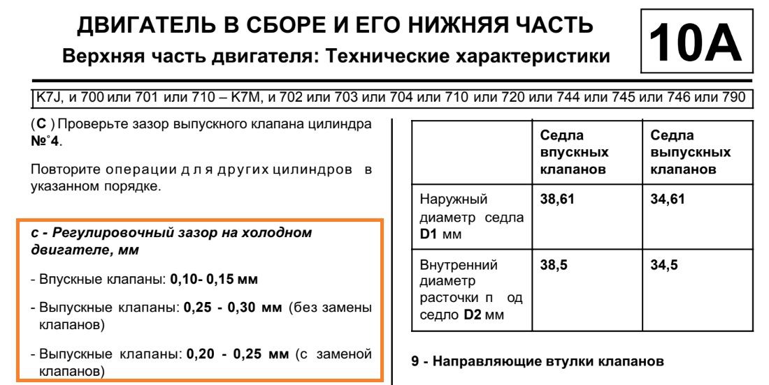

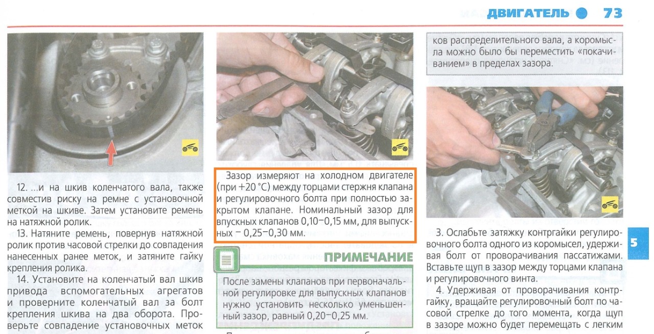

Клапана в очікування своєї черги, є ряд питань/проблем не зрозумілих мені  dntknw розбираюся:
1. Величина зазорів. По різному пишуть, кому вірити?
• Згідно технічної документації
1. Техническая нота 6010 А, KXX, и K7J или K7M, 4-цилиндровый бензиновый двигатель K7
2. Renault. Двигатель и его системы
0,10-0,15 мм впуск
0,25-0,30 мм випуск (без заміни клапанів)
0,20-0,25 мм випуск (із заміною клапанів)
/upload/iblock/0b1/mw08mmcj0xvajnt4pnaxgzw4hgne7xob/1.jpg /upload/iblock/46d/p81nbutczu1fmjhvvrulyurfakndxjyz/2.jpg

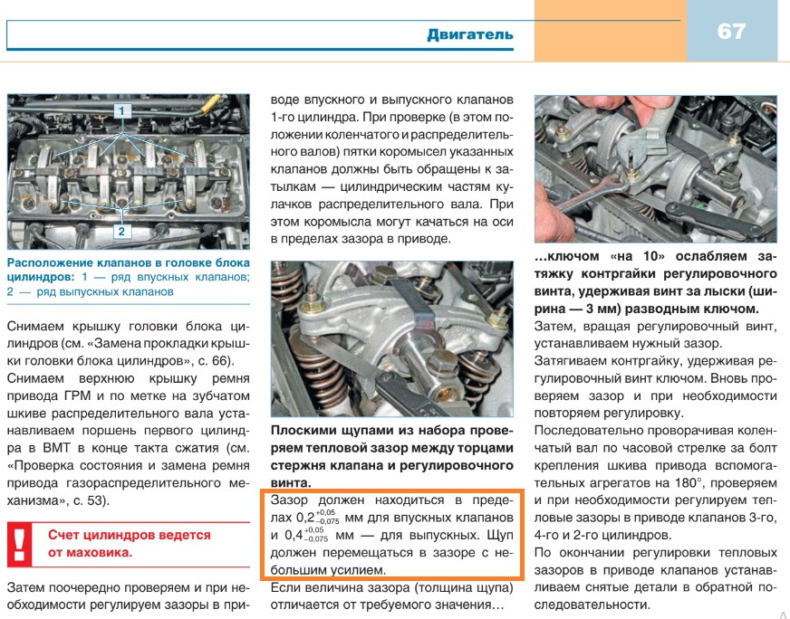

•  Згідно книг:
1. Renault Logan выпуска с 2009 года, Sandero, Sandero Stepway с двигателями 1,4–1,6 (8 V) и 1,6 (16 V)
2. Renault Logan до 2009
3. Lada Largus с двигателями 1,6 (8V) 1,6 (16V)
0,2 (+0,05 – 0,075) мм для впускних клапанів
0,4 (+0,05 – 0,075) мм для випускних клапанів
/upload/iblock/ccb/q5ep41qstgdr36p359fpwf02lymti20q/5.jpg /upload/iblock/55a/n1iyy9o2vbav6swzvfei7xu9z0ttkvev/6.jpg
• Згідно інших книг:
1. Lada Largus универсал, фургон с 2012
2. Renault Logan з 2004
0,10-0,15 мм впуск
0,25-0,30 мм випуск
/upload/iblock/025/9vhf3orcfjaqmq7qu94sjw0ltb3y68ou/3.jpg /upload/iblock/3f3/qi4cl0hmo6c61soii1zmf83upase09xa/4.jpg

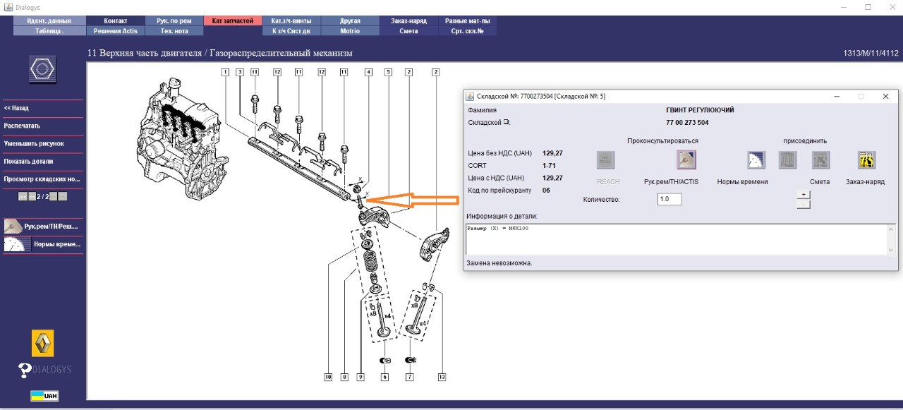

2. Як затянути гайку моментом 9 Нм утримуючи одночасно гвинт від провертання, на око від руки? Рожковий динамоключ - дорого однако.
/upload/iblock/3f5/0twdy7o1g1hm90d30duej8re0cbna7jt/8.jpg /upload/iblock/7fe/y5crvwlenxu9u1vkdq0wad3fg29b2sje/9.jpg
3. Стан гвинтів для регулювання невідомий. Замінити всі новими, ціна одного 60-80 грн?
/upload/iblock/f9c/h67r2tv238zavfufsa6q39c8mbgd3gdh/10.jpg

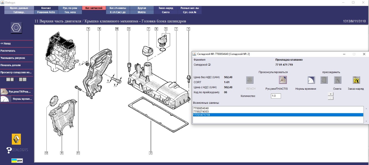

4. Вибір прокладки. Оригінал/не оригінал?
/upload/iblock/d80/f9hjt8u6db4vbvgh961m73gv2bugy4tw/11.jpg
Оригінал 7701471719 - 650 грн
Victor Reinz 713162210 - 350 грн
Elring 773700 - 300 грн
477
1.Я виставляв 0.15-0.25.На ГБО ставив би 0.15-0.30.  2.Від руки.То не складно,як здается.  3.Тут треба дивитись.207000км пробігу - гвинти в нормі. 4.Немае значення.Тільки металеву(я взагалі стару лишив).
Спасибо сказали: igorsh881
478
1. 0.15-0.30 (80 тис. км на газу) - норм;
4. метал, що ерлінг, що  рейнц -  норм.
0,10-0,15 мм впуск
•  Згідно книг:
0,10-0,15 мм впуск
0,25-0,30 мм випуск

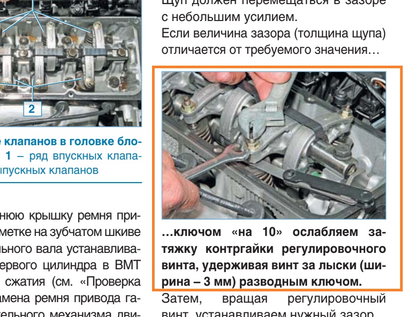

По прокладкам. - два раза ставил Рейнз - все ок, крайний раз решил сэкономить - поставил элринг - в углу потело постоянно, с наступлением холодов - по всему периметру потеть стало
481
And_TC написав:
С какой периодичностью регулирования?
482 Відредаговано Masster (2023-12-19 23:50:55)
Віктор рейнц норм продукція.
9н/м це 0,9 кг. Береш болт такий як там різьба. На 8 чи на 10, зажимаеш в тиски горизонтально, накручуеш гайку до упора, накидуеш на гайку ключ в таке положення, щоб ключ буву горизонтальному положенні. Подовжуєш ключ чимось не важким, наприклад пластиковою трубкою до довжини 1 метр. Потім кантером (терези) на довжині 1 метр від гайки , прикладаєш зусилля до трубки на закручування 0,9 кг. Все, гайка закручена потрібним моментом. Тепер береш звичайний ключ, яким будеш працювати, і пробуеш докрутити гайку. Так дізнаешся яке це зусилля. Гайка крутнеться, трішки - оце і є потрібне зусилля. Запам'ятовуєш його і все. Там більшої точності не потрібно.
По зазорах, якщо є коментарі, то там можна знайти уточнення.
І ще, розводним ключем не варто працювати на машині ніде. Це зло, злиже всі грані. Можна болгаркою вирізати 3 мм прорізь в твердому металі ( наприклад старій ресорі, або приводі...) і ним тримати .
В мене є динамометричний ключ, китайський. Вирішив його відрегулювати. Зробив це таким способом як описав. Якраз в цей день, сусід возив свій дорогий ключ, на тарировку, задорого. Дізнався про це випадково. Запропонував йому перевірити ключі. Виставили одне зусилля і через перехідник, почали навантажувати. Спрацювали одночасно. Мій китайський, був виставлений до регулювання, як попало. Багатенько довелось підкручувати.

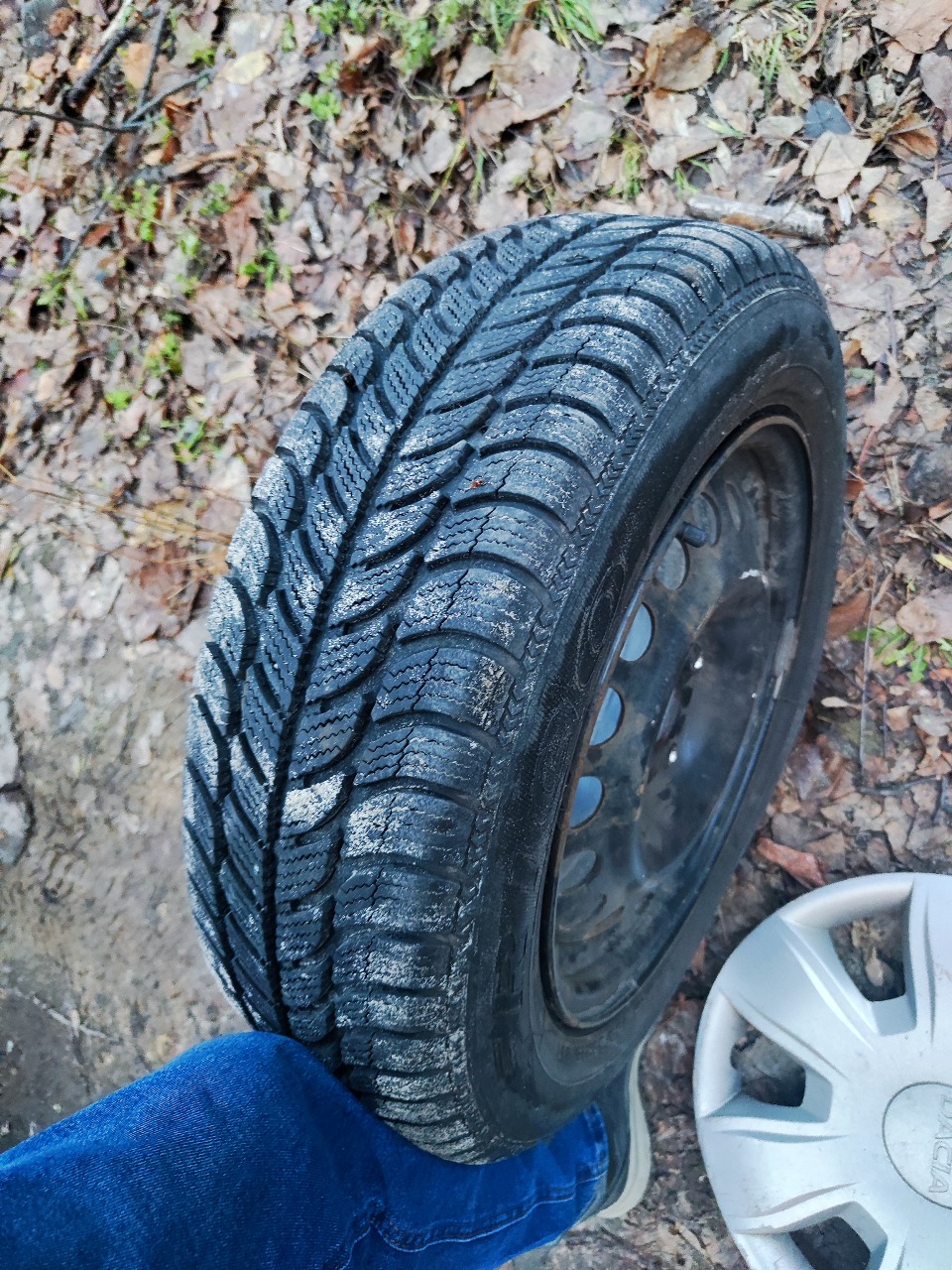

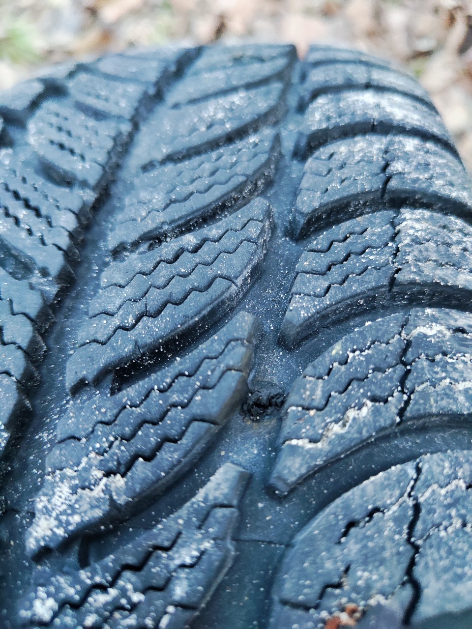

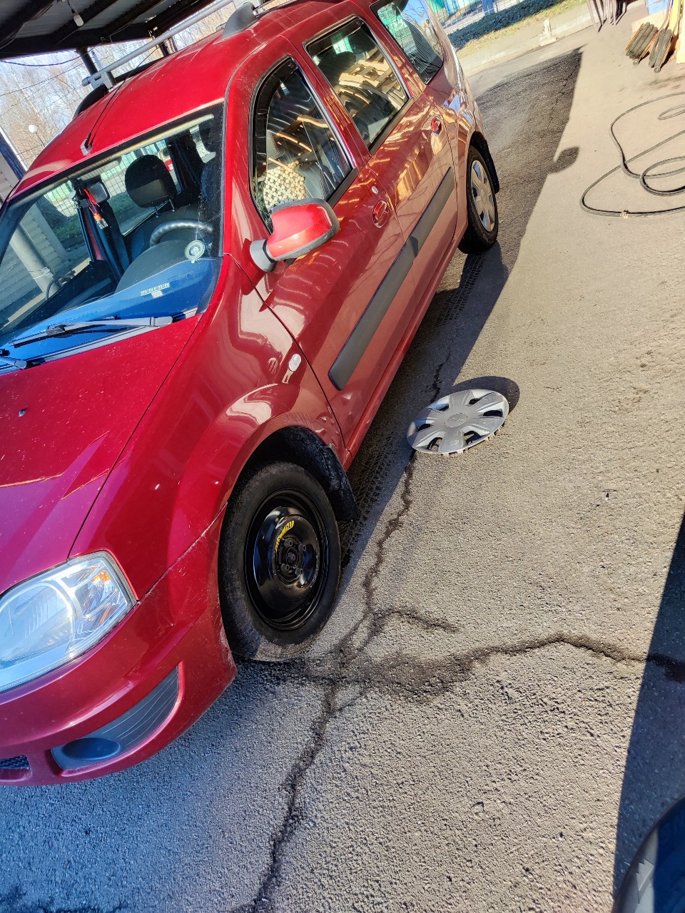

LOGAN. ПРОКОЛ ШИНИ
/upload/iblock/f71/fds0p0evtyjw6obbhzrle9oyebfwt7z7/IMG_20231220_130816.jpg /upload/iblock/2d2/6g7w9t48j0ex4fqntbfm9sjhn0hppqjw/IMG_20231220_075511.jpg /upload/iblock/f63/o7nevwjsymniiuzl7lll5ho7lk2q98rw/IMG_20231220_075526.jpg
На ходу пшикнуло і потягнуло вліво. Допомогла докатка.
Шиномонтаж -300 грн

485 Відредаговано igorsh88 (2024-01-16 16:09:52)
SANDERO. РЕГУЛЮВАННЯ КЛАПАНІВ. ПРИСПОСОБА ПІД ДИНАМОКЛЮЧ
• Підготовка - щуп
• Проблемні питання
Маю динамоключ, ключ для регулювання клапанів і довгу головку. Зроблю приспособу.
https://logan.in.ua/upload/iblock/7df/wv71ka4ktbw5tordixbzgg6rdg295n8f/2221.jpg
486
Ну, ти й заморочився...Респект.Але буде незручно і довго(в порівнянні з рожковим ключем).
487
Точно не пам'ятаю як проходила процедура, але коли сам регулював клапана, то ніяких заморочок не було. Був потрібен лише динамометричний ключ та голівка.
488
Grim написав:
Так я про це і кажу...Мені рожковим-накідним зручніше.

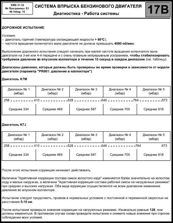

489 Відредаговано igorsh88 (2024-01-07 11:48:10)
SANDERO. ПАЛИВНІ КОРЕКЦІЇ. LTFT
/upload/iblock/f8f/0q8dgmfhcgomnsmzl1u3wp5fxr6icm6g/Screenshot_2023_11_04_16_23_24_245_org.prowl.torque.jpg  /upload/iblock/4fd/anh7uj796y0ql5by55d40wai3gwojwko/dorozhnie-ispitaniya.jpg
Після скидання паливних корекцій минуло ~1 тис. км. однак показники LTFT (PR143, PR144) так і не оновилися лишившись по нулям (128). Згідно технічної документації  необхідно провести дорожні випробування - підтримуючи певні значення MAP протягом 10 с роботи двигуна.
В планах...
P.S. Паливні корекції неочікувано з рушили з місця самі по собі  (LTFT +7%) необхідність у дорожніх випробувань відпала.
/upload/iblock/ce4/mzbf23d5lf1o1vecoy9fp53e7k8b9ocb/Screenshot_2024_01_06_12_20_55_170_org.prowl.torque.jpg /upload/iblock/23b/ho5c05tvgkc6qye55f5pxhk1ihox94ud/Screenshot_2024_01_06_11_37_48_531_org.prowl.torque.jpg

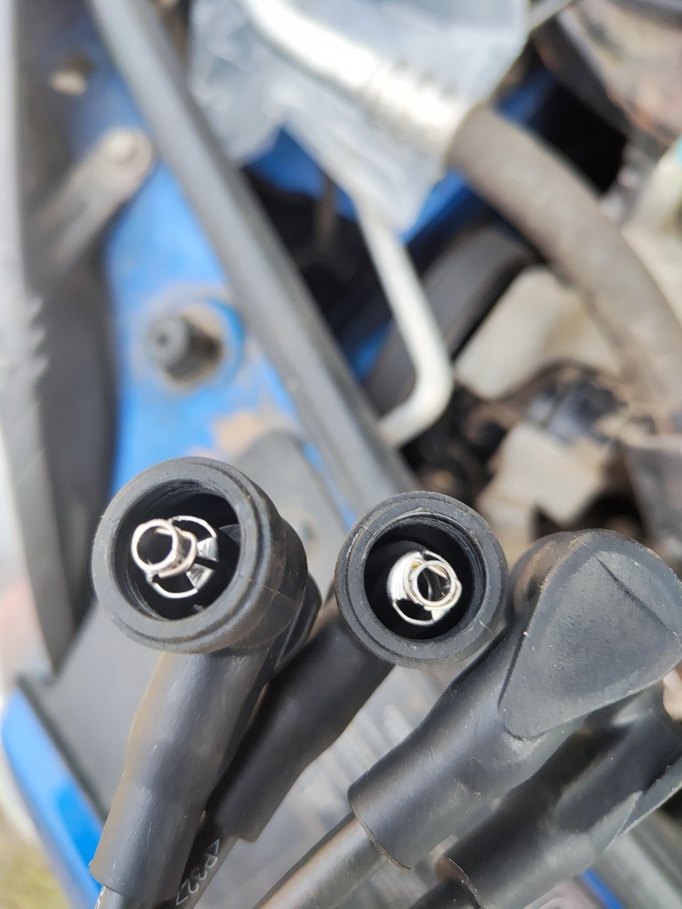

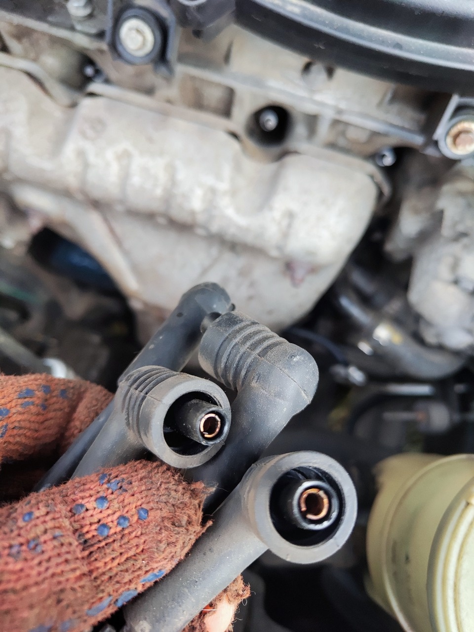

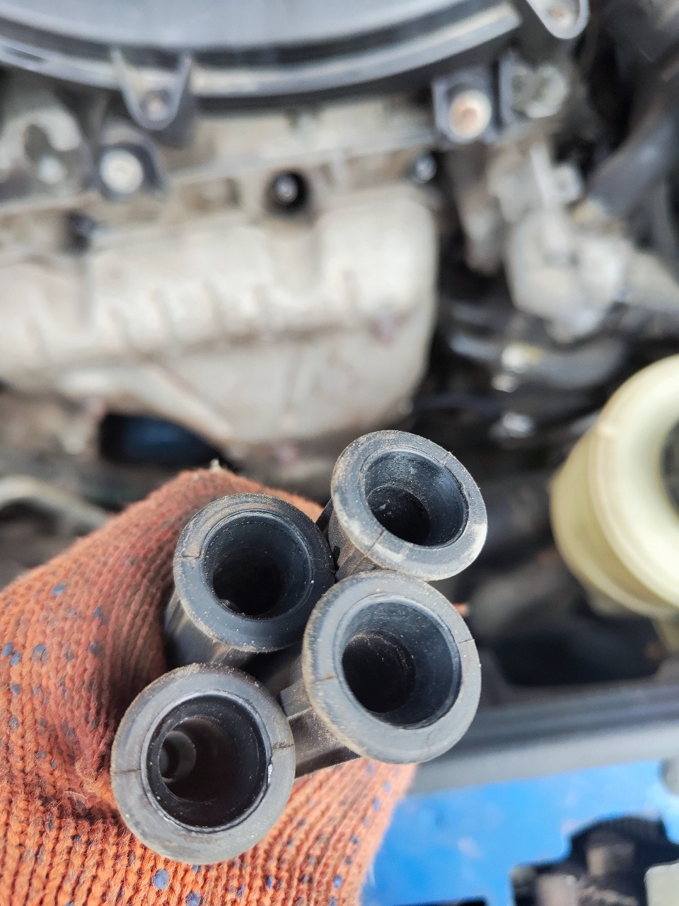

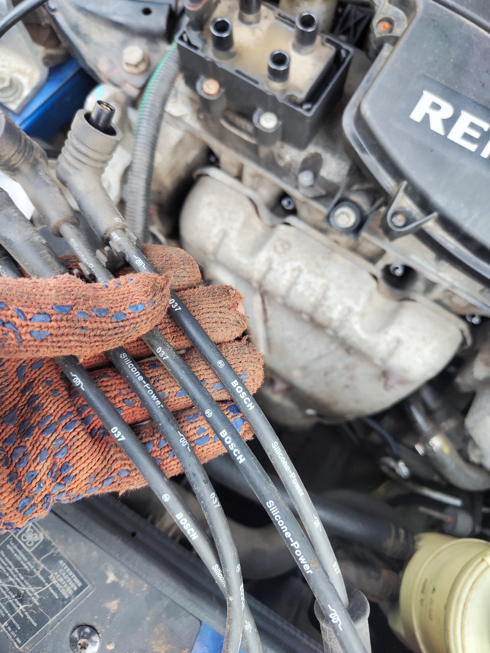

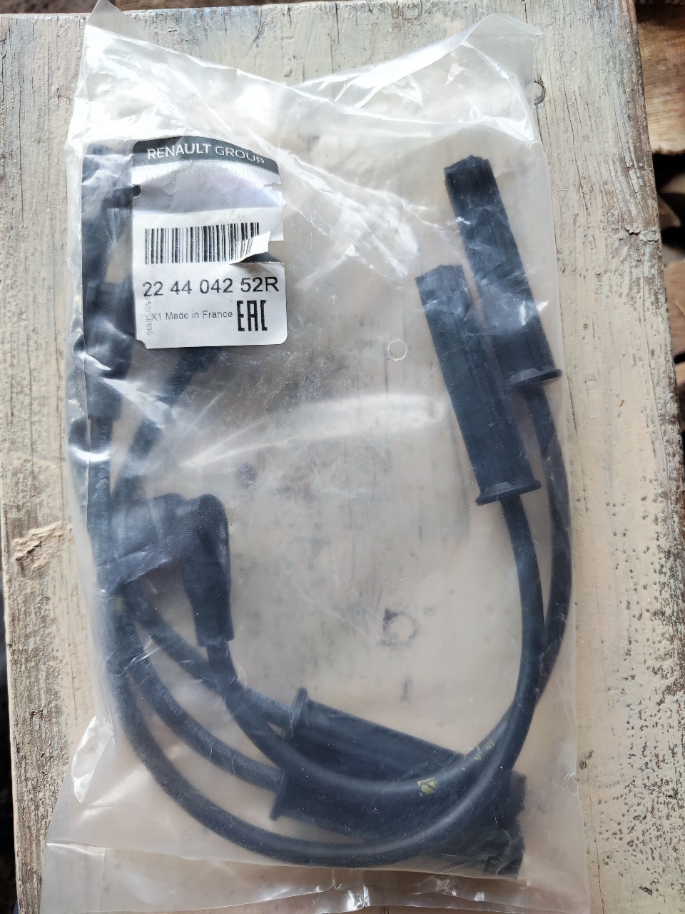

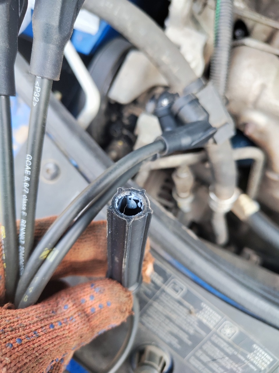

SANDERO. ДРОТИ ВИСОКОВОЛЬТНІ
/upload/iblock/0d0/1rnr7lzewwsw8smx3ghzbyx79j97phr4/IMG_20231224_123707.jpg /upload/iblock/ce1/hlgxawknz66h5md5mk0ingb7ddz05wqo/IMG_20231224_124232.jpg /upload/iblock/990/mfz6nvbalxn4pnzqh1tuoygwrk5tkdk6/IMG_20231224_124225.jpg
По не зрозумілій  dntknw  мені причині двигун в мороз (-7°C) ранком інколи не заводиться. Замінено і перевірено практично все, лишилися високовольтні дроти. Встановив оригінальні 224404252R в замін старим бошовським.
Старі дроти Bosch - дроти як дроти, явних дефектів не виявив
/upload/iblock/ce4/r9tbsboou4m0i7r046v3lcx0jzrmi4df/IMG_20231224_124006.jpg /upload/iblock/0df/omvfc0znuh4xxw80hpq48eq1i6pfmzp8/IMG_20231224_124026.jpg /upload/iblock/4c9/kg456z2nhh4impgnnn40xffrbn47z24k/IMG_20231224_124018.jpg
491
В мене,коли температура падає до 0 і нижче,після довгої стоянки,двигун запускається,але потрібно довго маслати стартером.Десь,приблизно до 10 гав-гав-гав стартера. Випадково попав що крутнув буквально 3 гав-гав.Потім вимкнув запалення(ключа з замка не діставав) і знову крутнув. Запустилася з пів тика,як на гарячу.з Зараз ,в ранці так її і запускаю,з двох підходів щоб не добивати стартер та АКБ. Бензонасос і імобілайзер тут нідочого-перевіряв. Можливо брудний датчик ВМТ,але зараз до нього лінь лізти.
492
Усі дроти зразу з ладу не виходять.При -7 машина завелась би навіть на 3 циліндрах(на 2-ух пчихнула б).Опір на старих міряв?
ДТОР,клапн адсорбера?
493 Відредаговано igorsh88 (2023-12-27 18:15:59)
gri написав:
ДТОР - по OBD показує температуру коректно.
Клапан адсорбера - підсосів повітря немає, MAP 0.3.
Бензонасос - тиск 3.4 Бар
Акумулятор - мінявся
Свічки, форсунки, провода - нові
Прокладки - замінені всі
ГРМ, ролики - нові
Ремінь, ролики - нові
Дросель - електронний, почищений
В планах:
Зняти почистити датчик положення колінчастого валу
Поміряти компресію
Перевірити/відрегулювати клапана
Загалом - не турбує, проявляється не завжди. Цікавить знайти причину.
494
Плаваюча проблема...
Навпаки,підсос  бенза неврахований може бути.Впускний колектор холодний,кондесат палива не горить .На другий прокрут стартера вже буде випар і заводка мотора.
495 Відредаговано igorsh88 (2023-12-27 22:01:23)
Якщо чесно - нічого не зрозумів. Який ще підсос бензину і звідки?
Я думав, що адсорбер то лише для екології і в запуску двигуна ролі не відіграє. Клапан його продувки відкривається на ходу і при запуску закритий.
496 Відредаговано gri (2023-12-27 22:25:47)
Саме так.Але його(клапан)бувае підклинює,причому в різних положеннях.

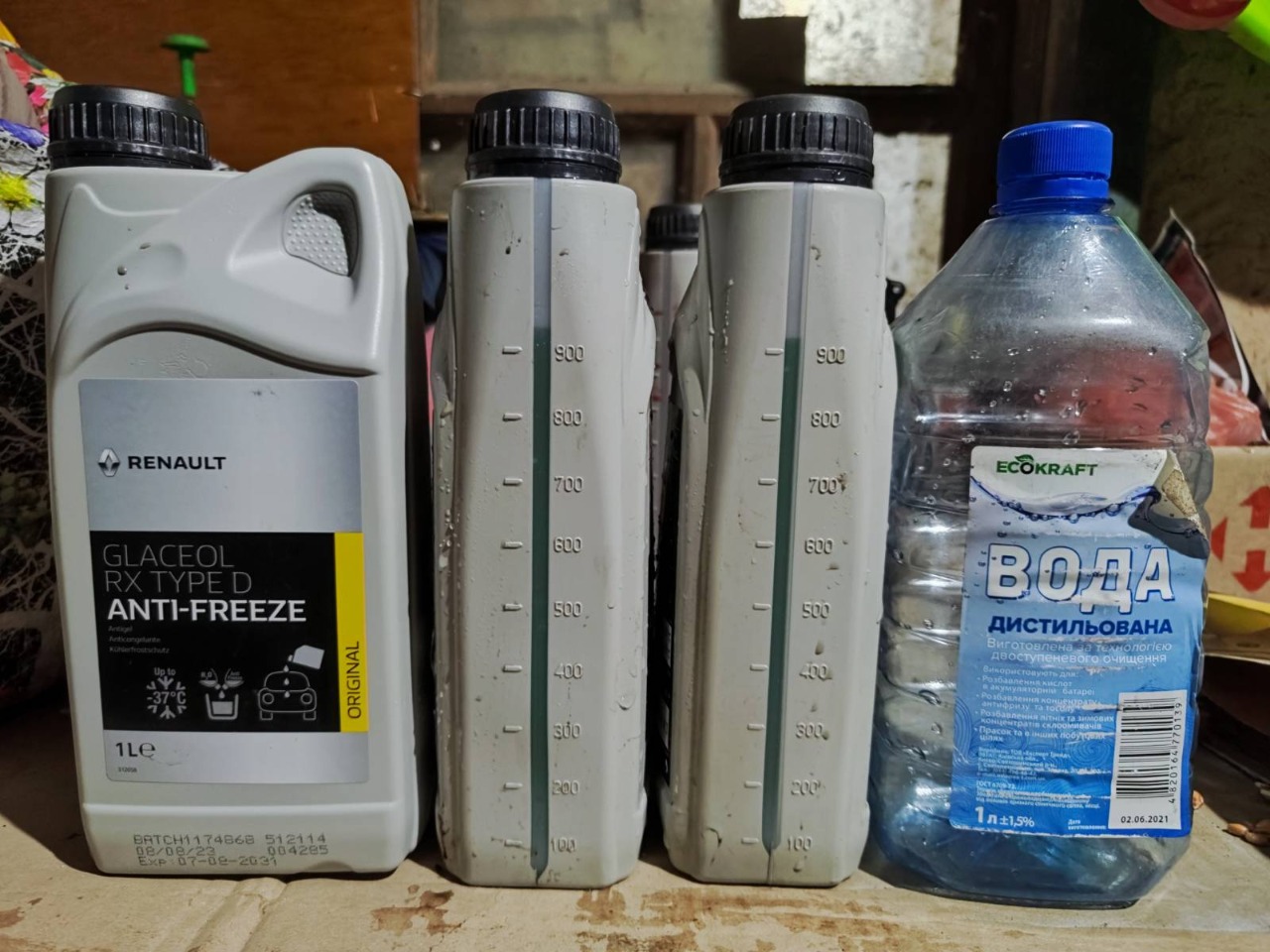

1 + 1 ≠ 2
/upload/iblock/2d3/d6zeotgy3zcgeynzbj40t3h2fqtwyowt/signal_2023_12_27_19_02_11_830.jpg
Був дещо здивований  shok  змішавши 1 літр концентрату антифриза з 1 літром дистильованої води - об'єм готової суміші ~1.85 л. Виявляється, молекули води менші і при змішуванні зі складовою концентрату - етиленгліколем (спирт) заповнюють вільний простір між його молекул.
3 л концентрату + 3 л дист.води ≈ 5.5 л суміші (-37°С)
Спасибо сказали: Migen1
Щось я тоже дивуюсь...Недавно міняв рідину-3літри HEPU(G12)+3 літри дістиляту=6 літрів.Може реновський концентрат G11 і тому...?

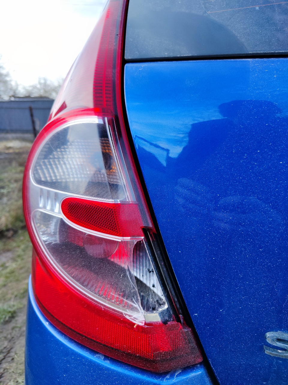

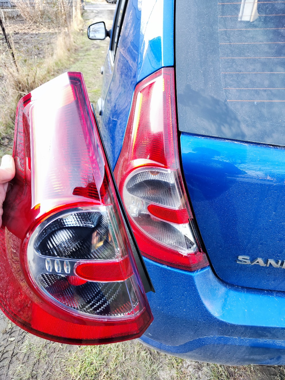

SANDERO. РОЗБИВ ЗАДНІЙ ЛІХТАР
/upload/iblock/794/mdrm28dw30ta8hmu0qq20nxxcjaa1z72/IMG_20231230_122625.jpg /upload/iblock/b73/531hr84gisb7i9epbp74rn34o7y8mxxb/IMG_20231230_122641.jpg
У власному ж гаражі в'їхав. Замінив на новий
