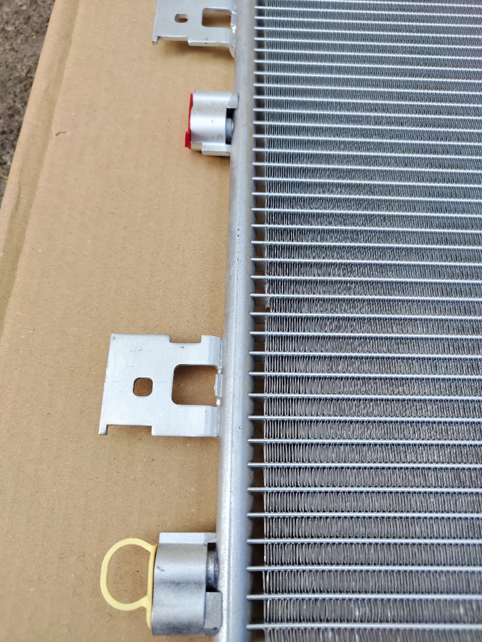

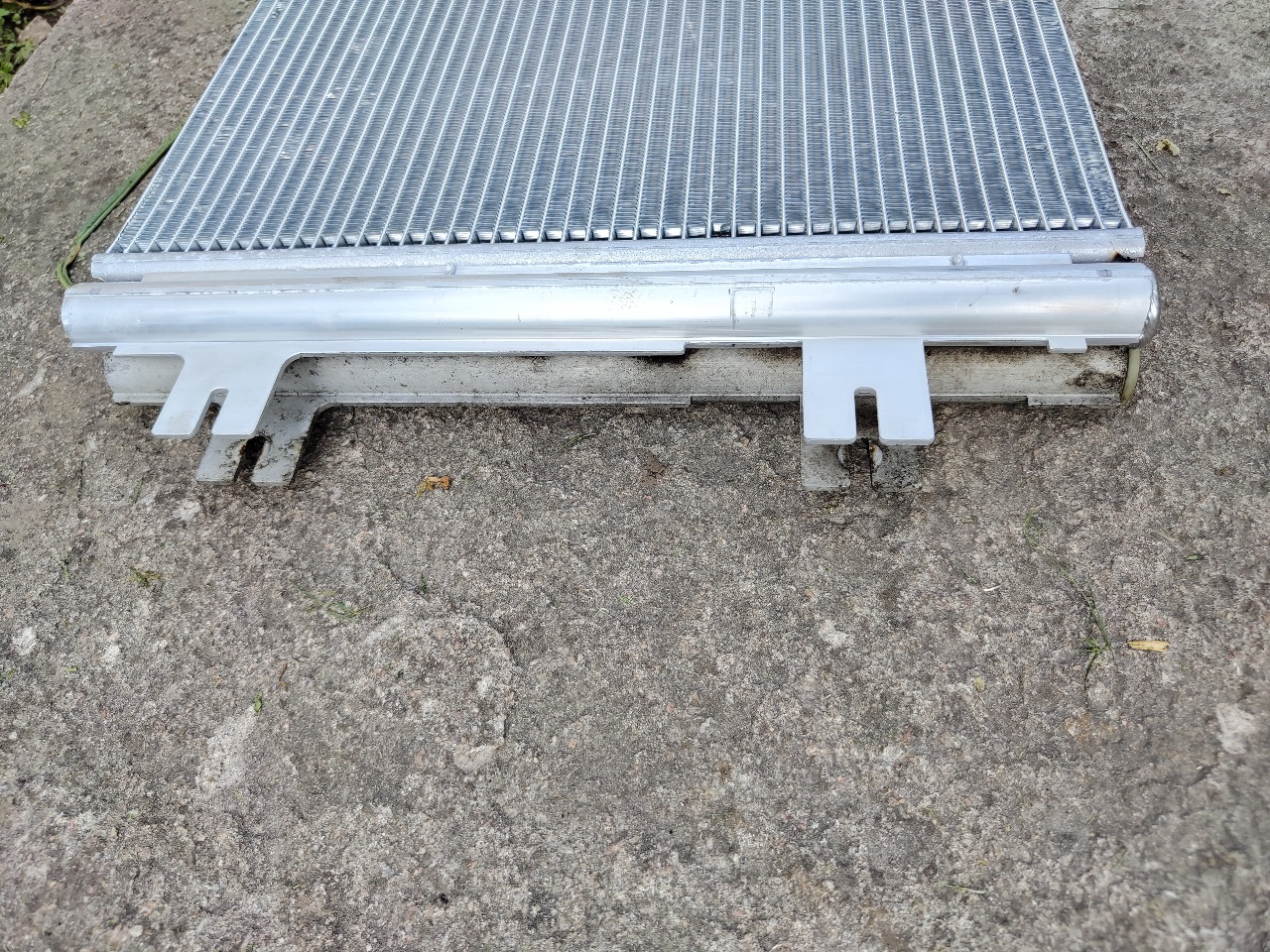

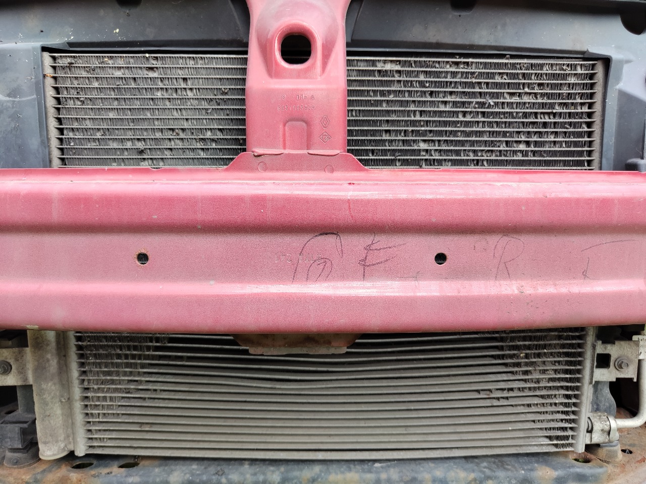

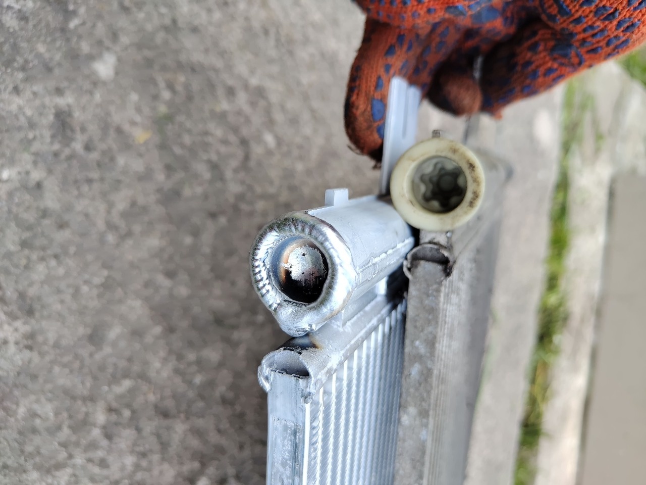

РАДІАТОР КОНДИЦІОНЕРА, ЗАМІНА

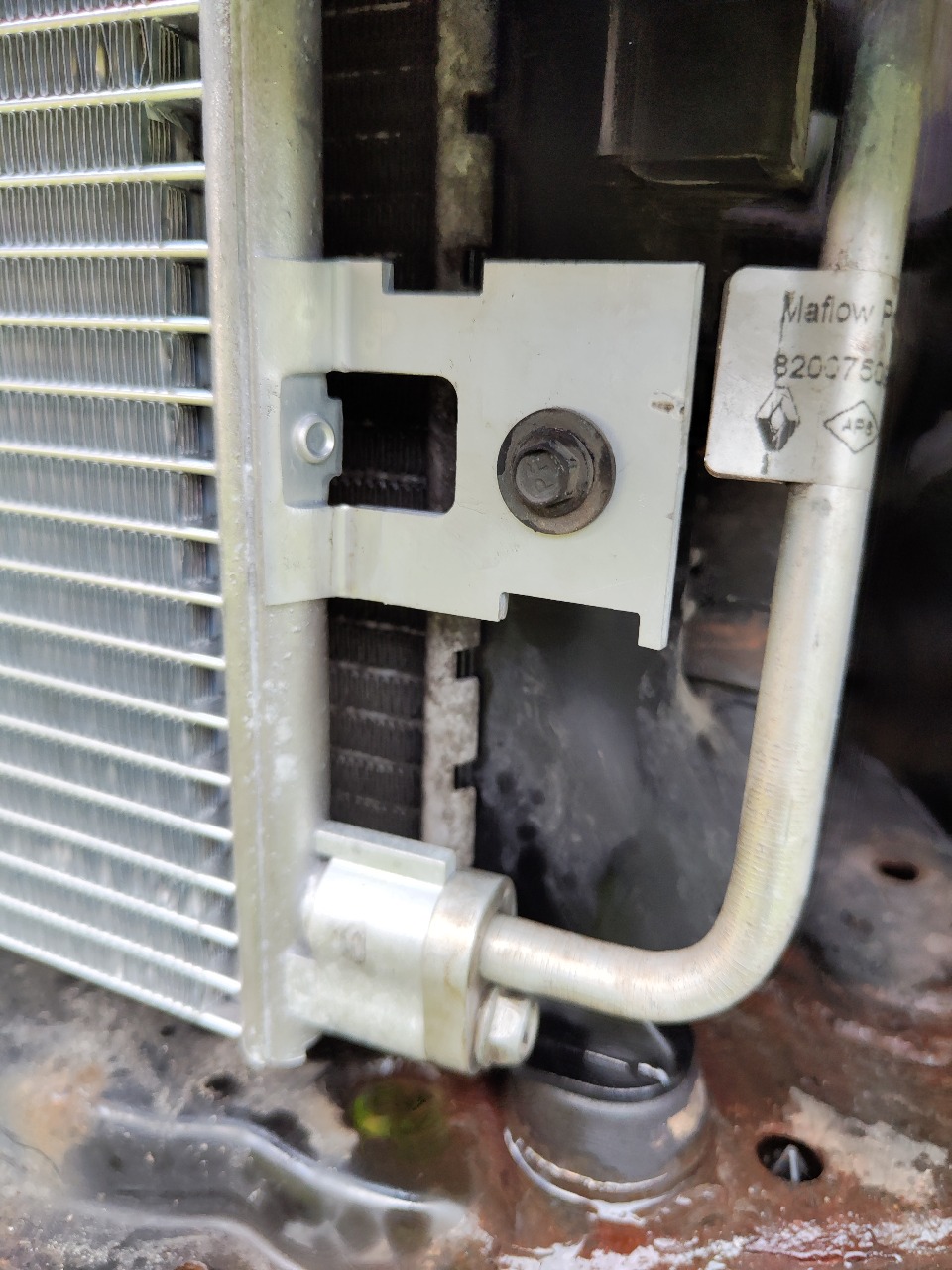

Замінив раніше придбаний радіатор кондиціонера
/upload/iblock/a9b/mbv3g8vxv585sdv0urdv8vq43laeu98h/IMG_20230514_161217.jpg   /upload/iblock/e86/qpxyejq4vm4hn0mco872cnh4rqcu6w0q/IMG_20230514_174648.jpg

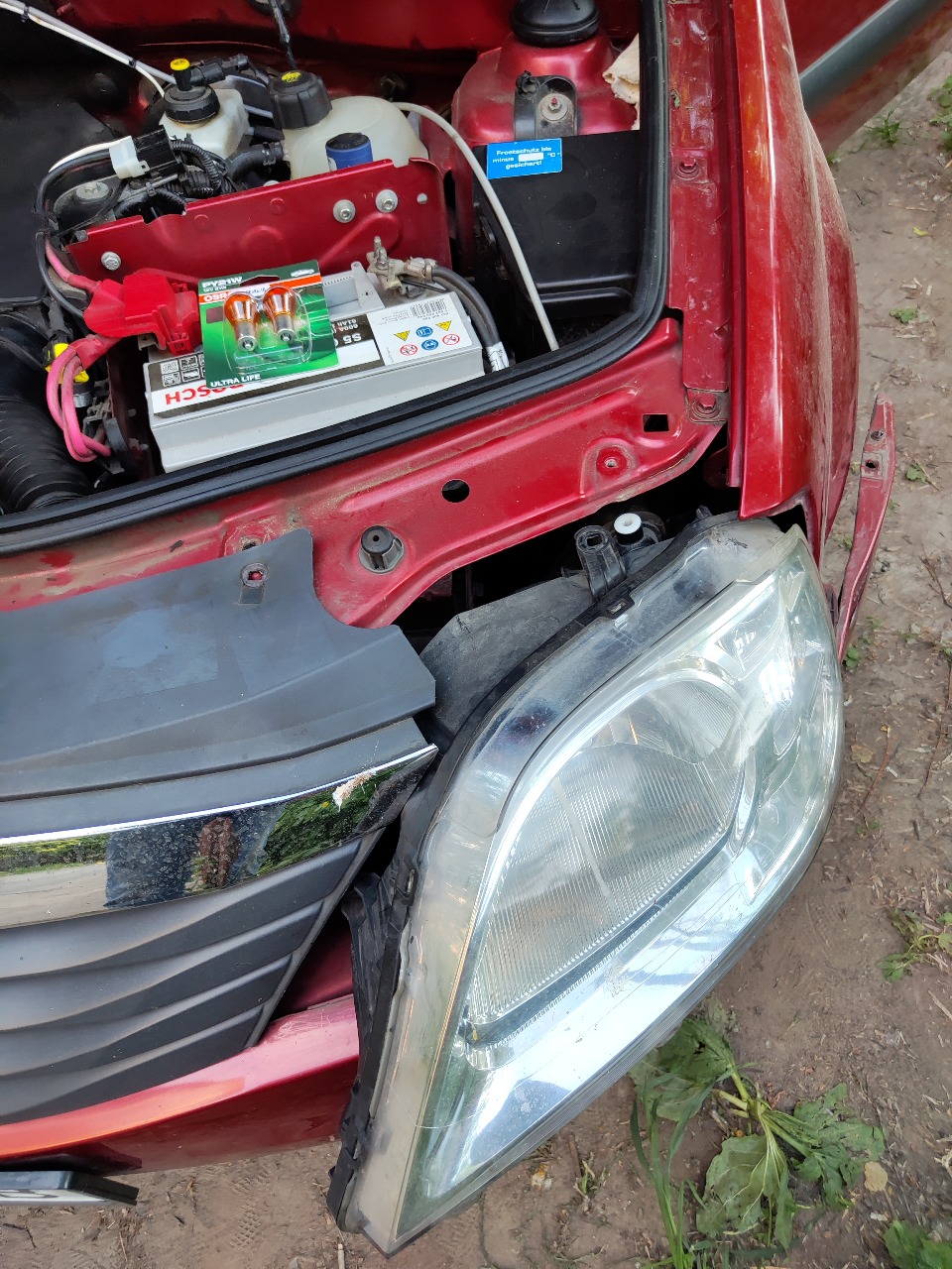

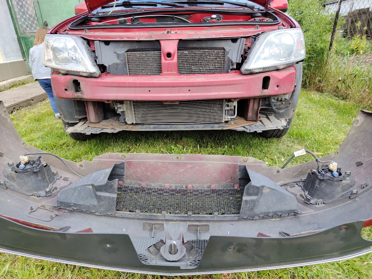

Зняв передній бампер
/upload/iblock/07d/uegkdznk8ga15tnga3tg7729u1vbd7f0/IMG_20230514_161100.jpg

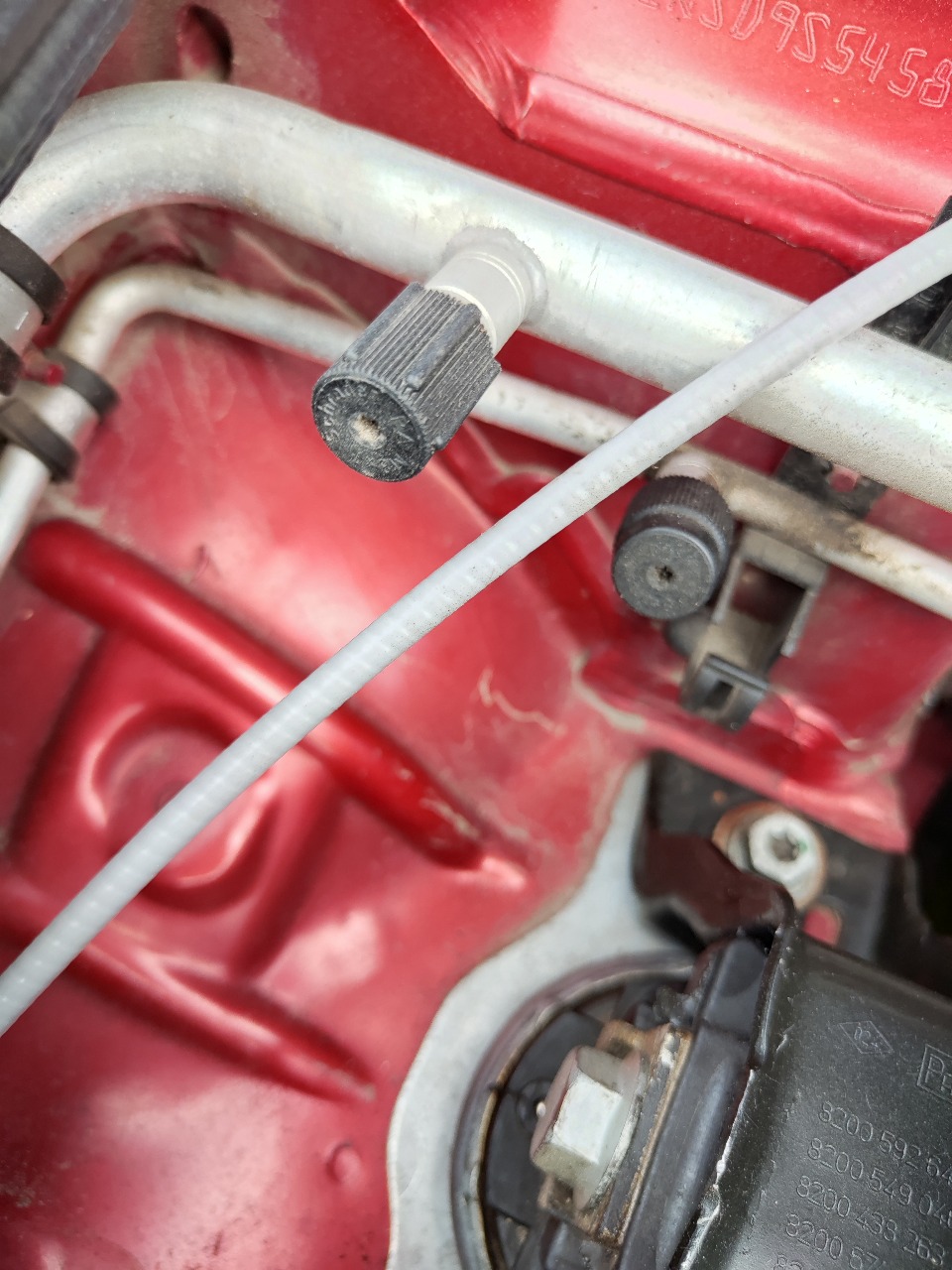

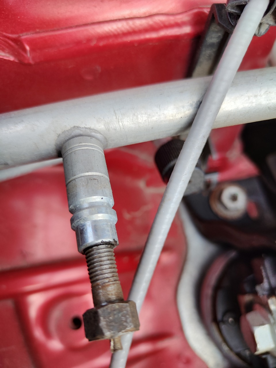

Скинув тиск в системі болтом M8x1
/upload/iblock/875/wphq80ph0p5r2fg0ij319ailbqvc28iu/IMG_20230514_161318.jpg   /upload/iblock/ea5/rdlvxujt9niz751dx3zeb6mos583ao46/IMG_20230514_161934.jpg   /upload/iblock/0c2/vwv2q8v909exb4ejt20wt2scbsp9cq4j/IMG_20230514_162119.jpg   /upload/iblock/a93/xypyuzk4ei6airwr467q20vzg3f32lij/IMG_20230514_163957.jpg

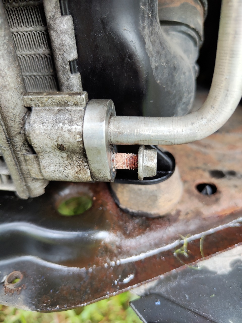

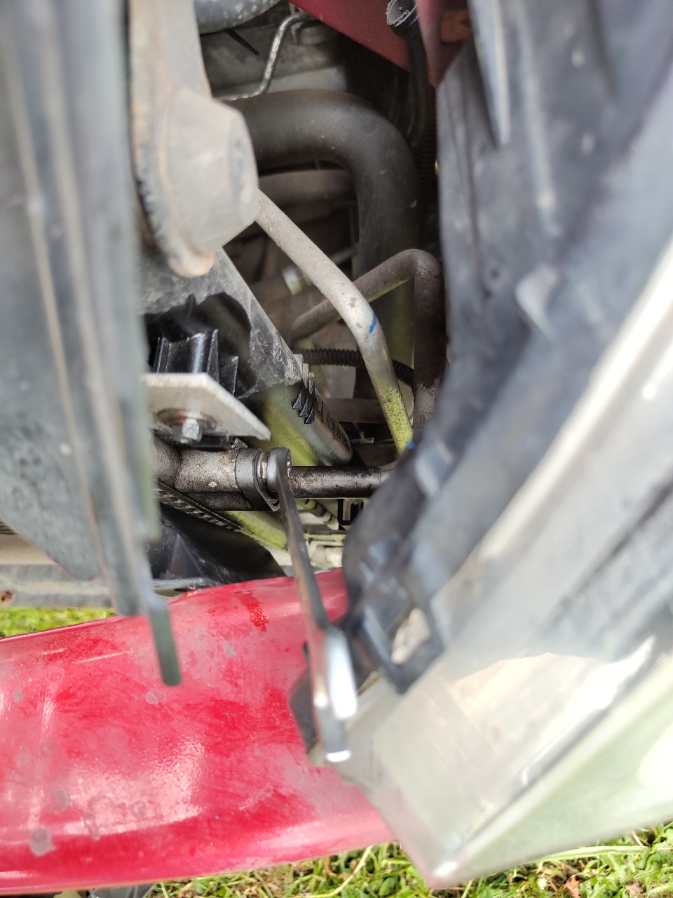

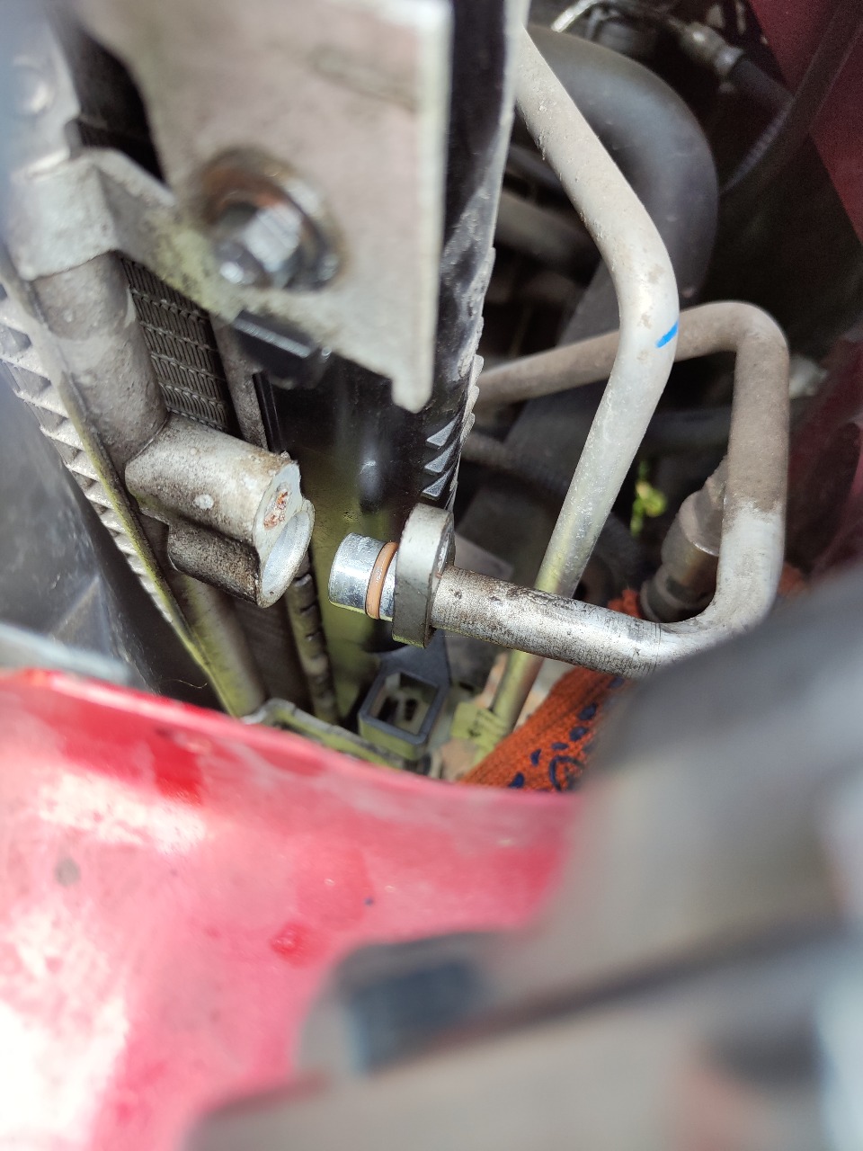

Відєднав трубки
/upload/iblock/852/xavo5g4ahbqlxy70q8sro381h9e8s5an/IMG_20230514_164323.jpg   /upload/iblock/0bb/5j6kb4tpl8dfijlolvywin7fx6m3s4r1/IMG_20230514_164408.jpg   /upload/iblock/13e/u4hwe3qkh8ufmtn2y33s71habb9p4vvh/IMG_20230514_164638.jpg   /upload/iblock/7c0/ne8tyms4vutag4evckip1a5deraes86m/IMG_20230514_165105.jpg

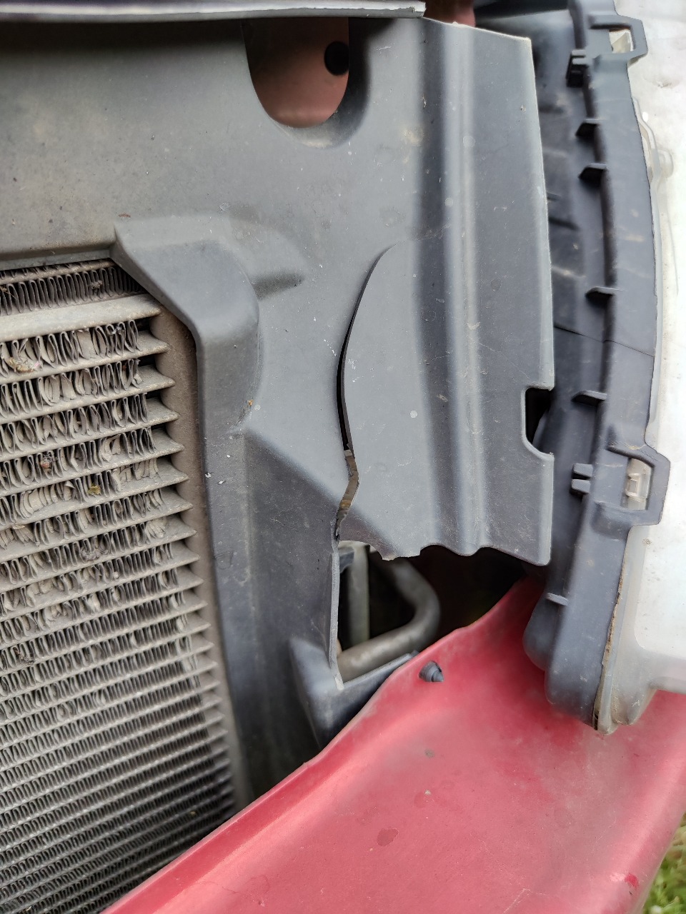

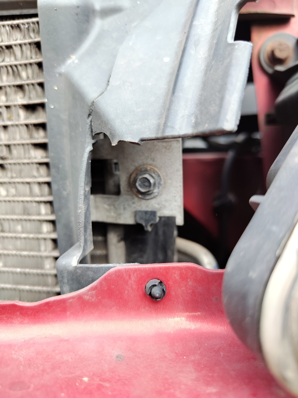

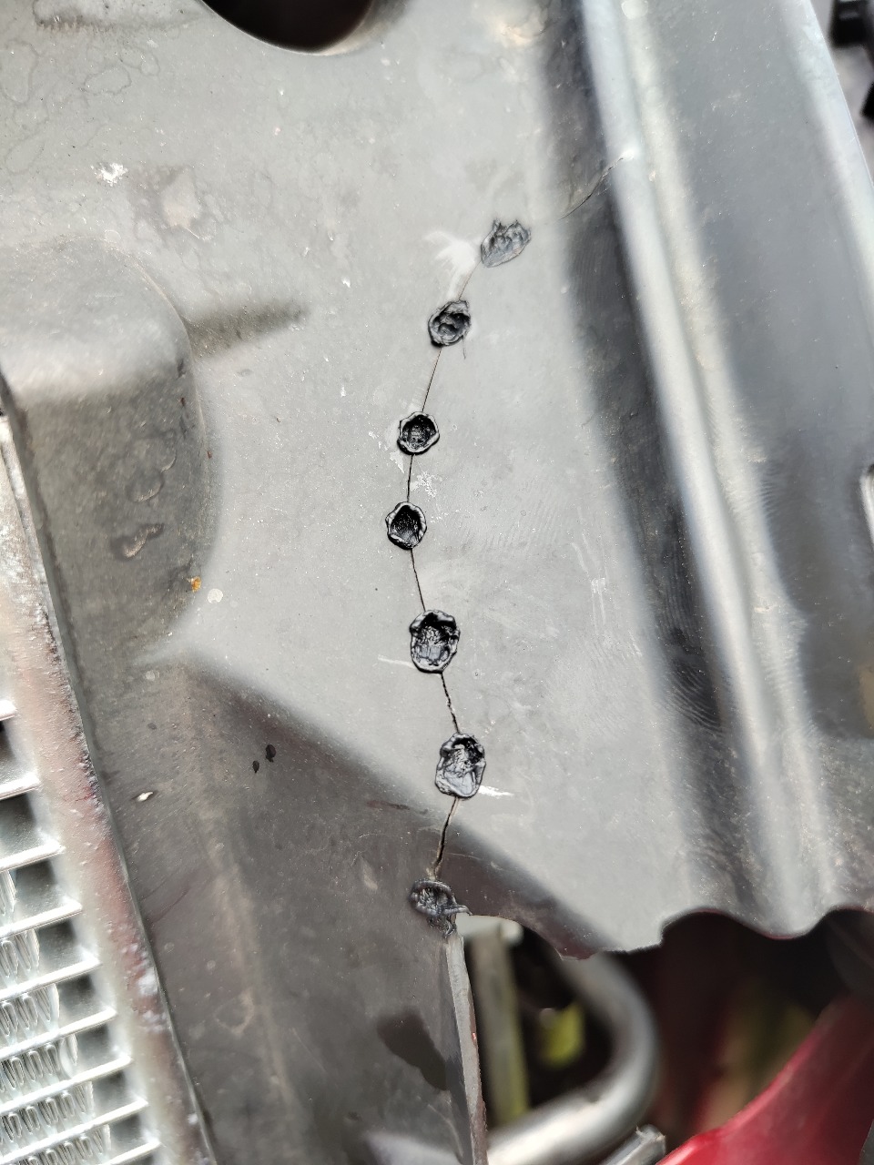

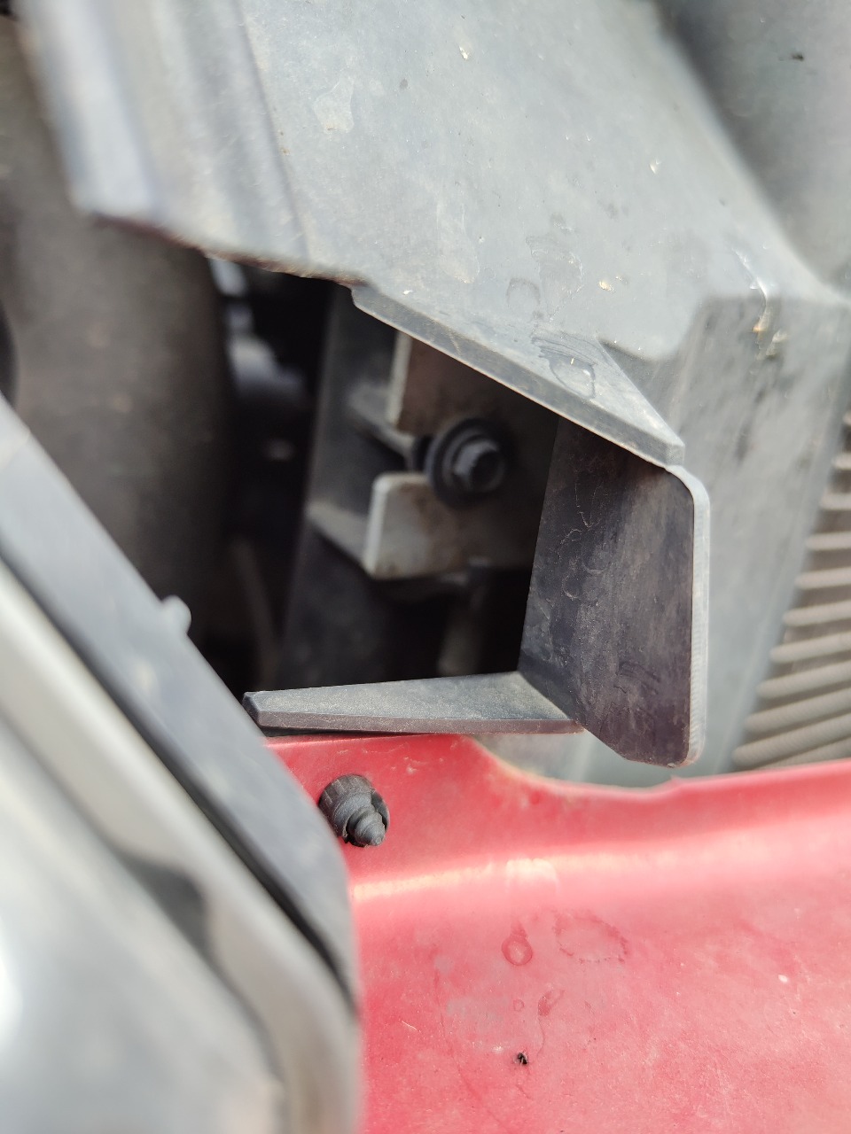

Для зручності звільнив пластиковий кожух, що був тріснутий ліворуч
/upload/iblock/50e/r0cuzkajtvrx5x14ziykc5kxmw4xthmq/IMG_20230514_161244.jpg   /upload/iblock/eaa/5eduelihjsbkbakt7wps81p3htfy9fw9/IMG_20230514_162949.jpg   /upload/iblock/24f/mf6pf52y9lqiqpw6qpcz14mce9f00r6b/IMG_20230514_162945.jpg   /upload/iblock/08f/i77ka3v646lmkkdovwtg9yp2zm6gpkbo/IMG_20230514_163714.jpg
Зняв старий радіатор кондиціонера
/upload/iblock/07f/e2ccmvpkok08bhv3a2w8f8dtjarm7p7n/IMG_20230514_165411.jpg

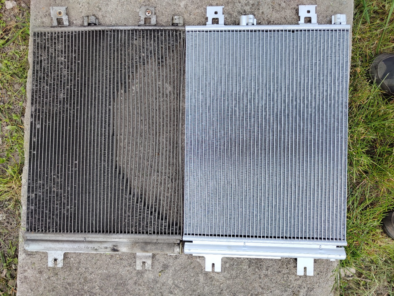

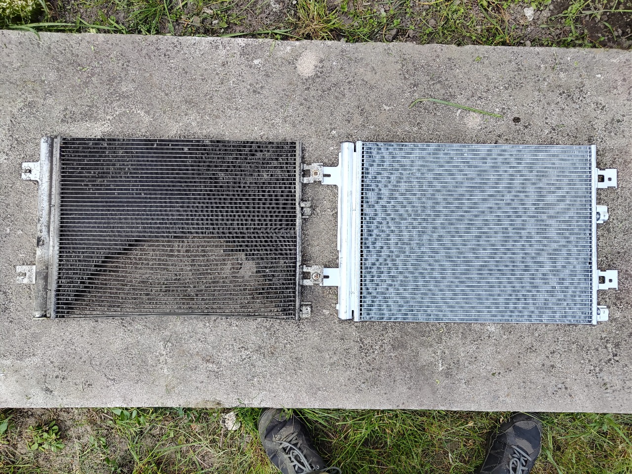

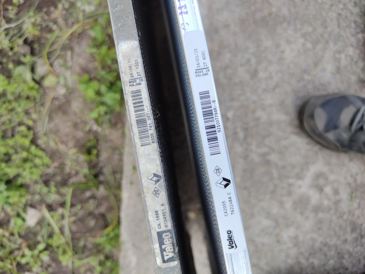

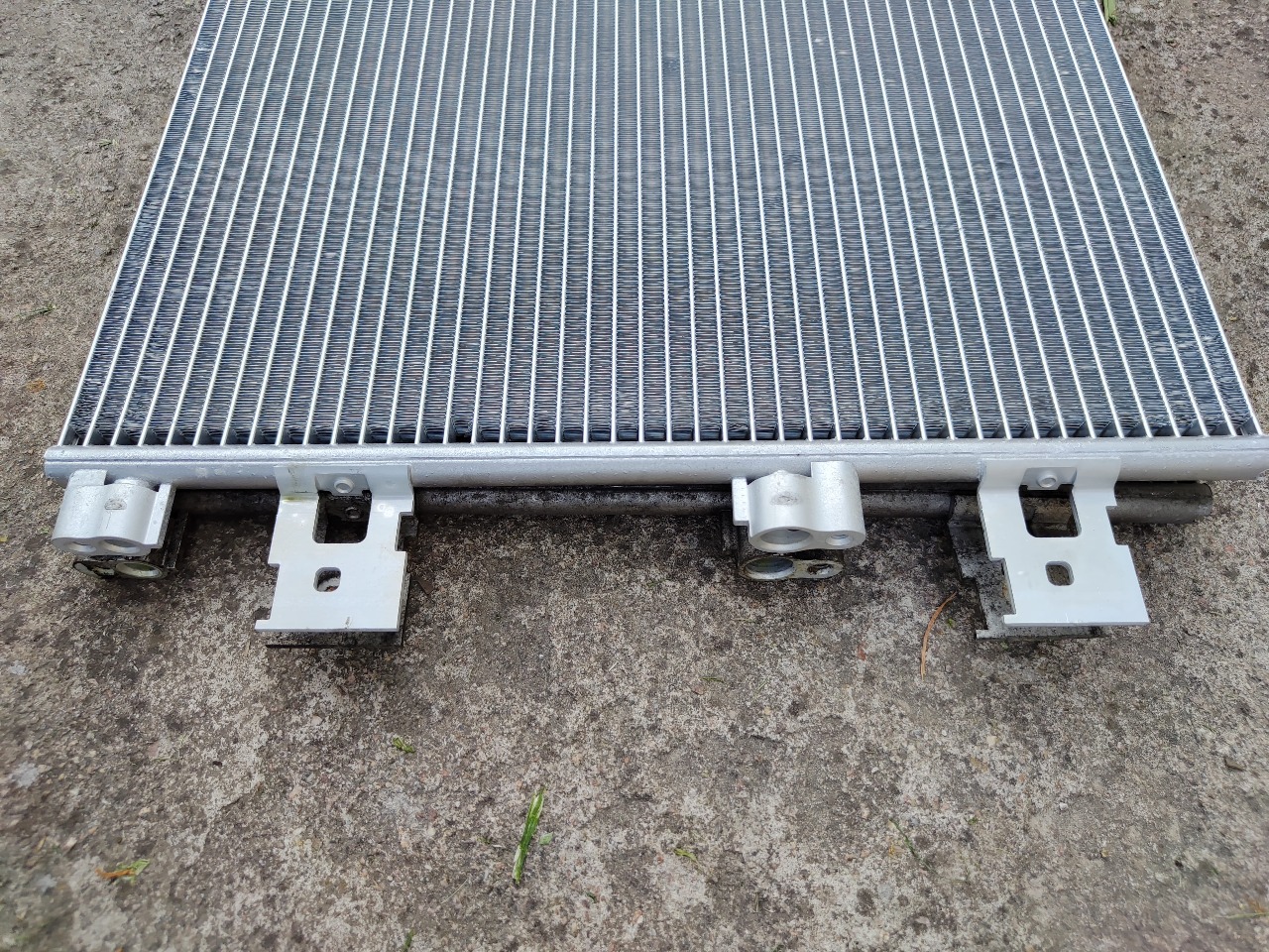

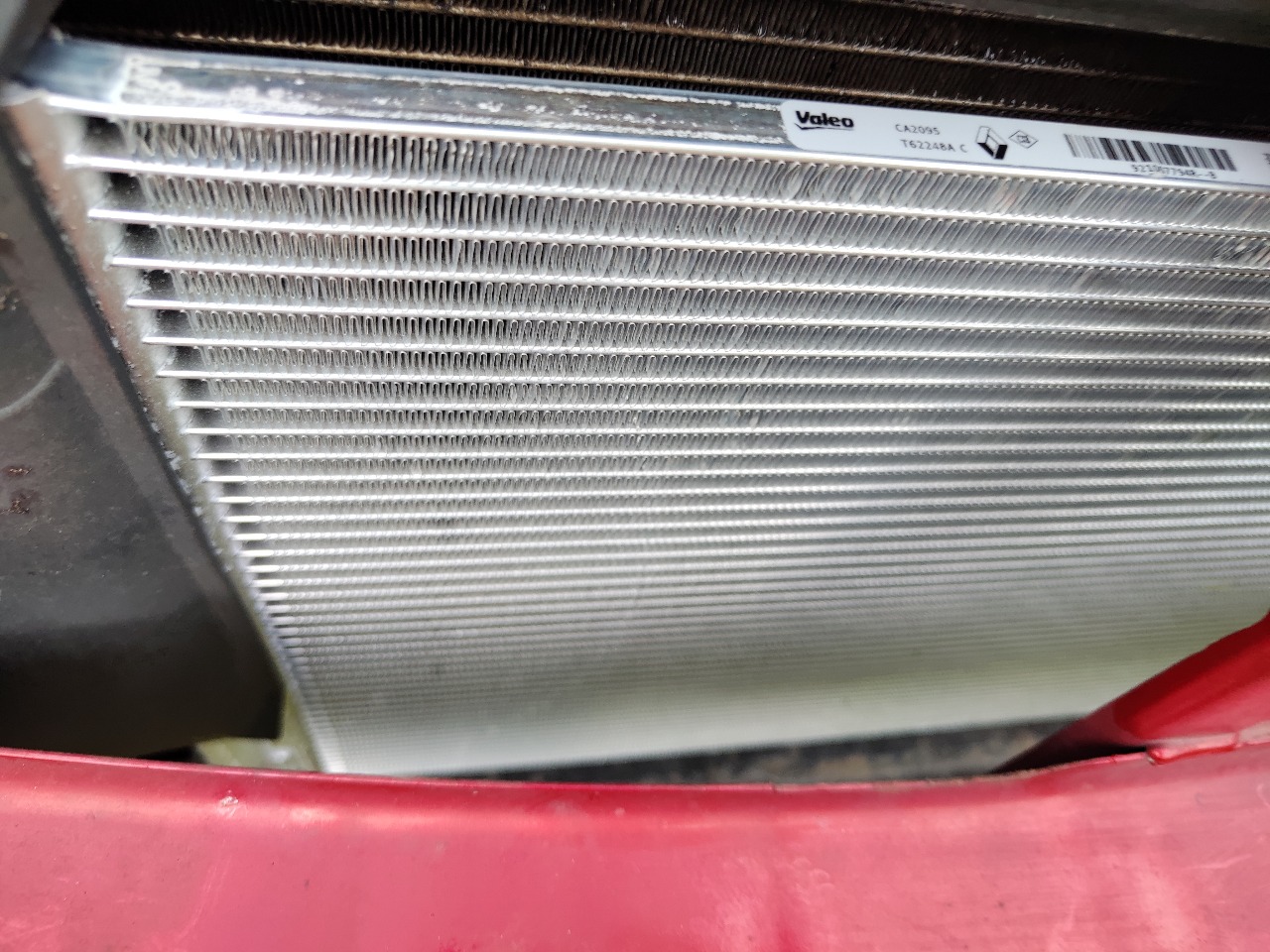

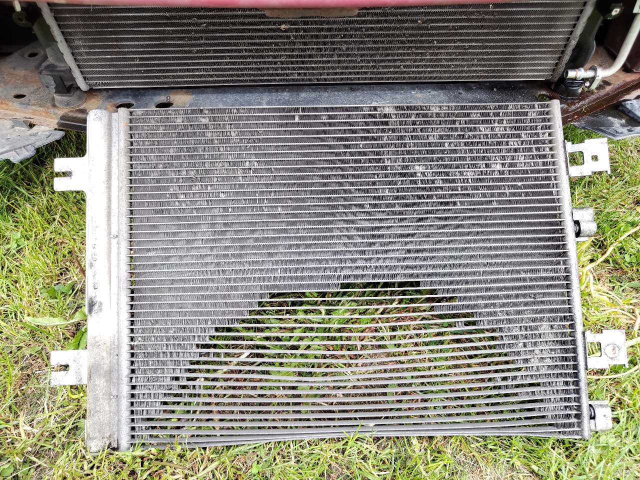

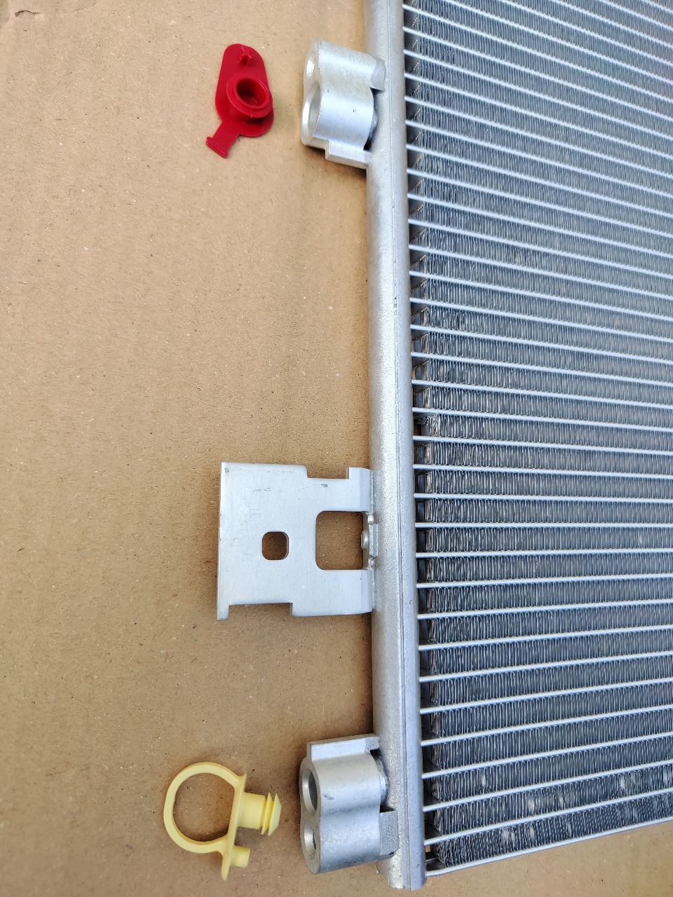

Порівняння старий - новий, кріплення співпали
/upload/iblock/ba3/sjg8tsfu6obtk6qqob66007yk9rph171/IMG_20230514_165609.jpg   /upload/iblock/59e/uu9yhmkib0z62q3gh76p2qnwo9y4xtfp/IMG_20230514_165551.jpg   /upload/iblock/b65/3cjv80yxjw3orgf1731c9ap77zi7d7j3/IMG_20230514_165622.jpg   /upload/iblock/a3c/2rkx1ui6n5zjrnttydax8uetl00fzscw/IMG_20230514_171521.jpg   /upload/iblock/df4/v7v7fybb0x3bk1o9qgbarp101fdtsji7/IMG_20230514_171612.jpg   /upload/iblock/ba4/4krp2ycaems9fybkcaqnotyed3ardbr4/IMG_20230514_171607.jpg

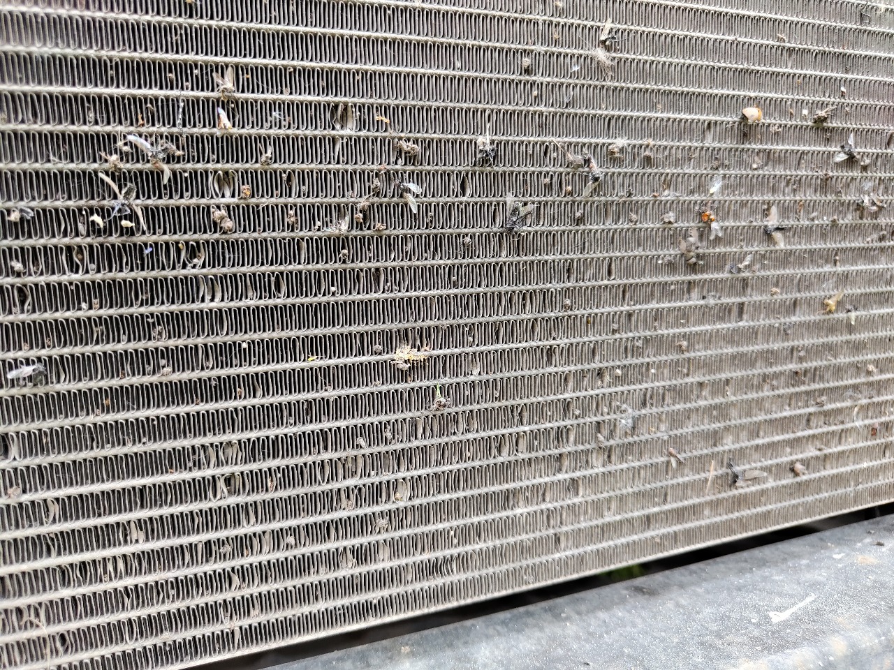

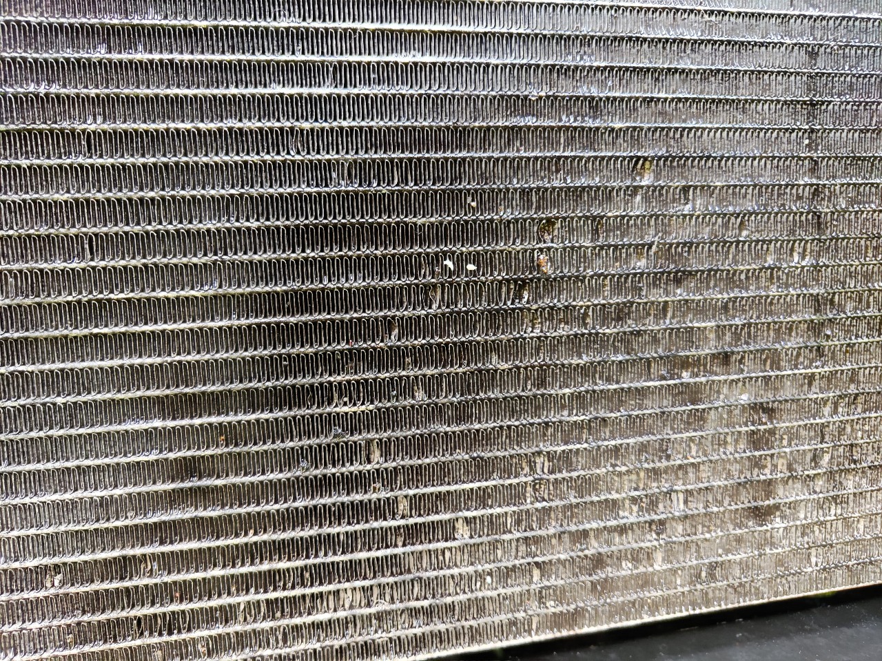

Почистив, промив, продув цвинтар мух на основному радіаторі
/upload/iblock/5e6/57naexgamotfe2mqgpocbiag83nhuoed/IMG_20230514_165430.jpg   /upload/iblock/5e3/tf6k6qx8s1h0872h31d8h2i62deyhvqz/IMG_20230514_171407.jpg

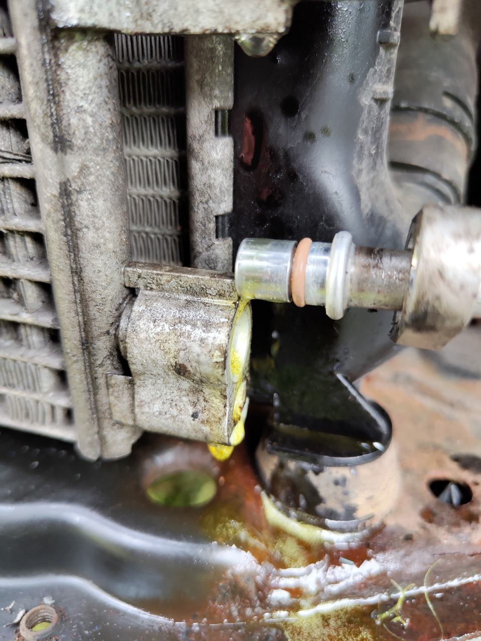

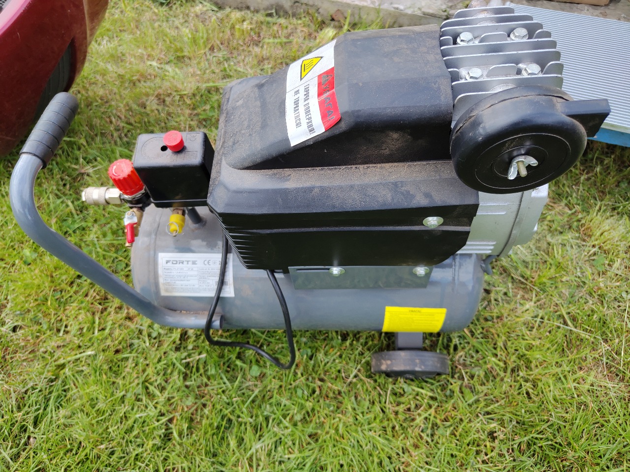

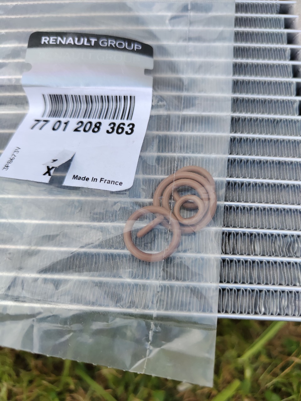

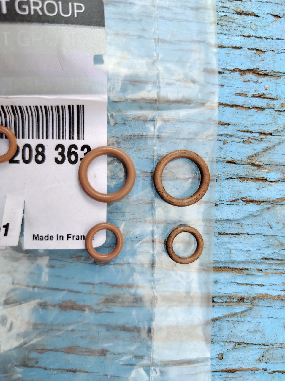

Замінив ущільнюючі кільця, змастивши мастилом з компресора
/upload/iblock/027/2h9ekrh3oc01fnuovxnxluy6inyn3zz8/IMG_20230514_170446.jpg  /upload/iblock/4e5/dclr555re4bfmss92bcyiyxkl2pg4iw0/IMG_20230514_170459.jpg   /upload/iblock/b51/7pdvp0cxm4kdwhsfaiyfo1ur8pvj5z72/IMG_20230514_172952.jpg
Встановив новий
/upload/iblock/45a/lzqxtg51muud7abfu3rvhbd1vvgx31ci/IMG_20230514_174706.jpg  /upload/iblock/1f2/uqksvy07rij3f4yq5tosx47shacc6yef/IMG_20230514_174654.jpg   /upload/iblock/78f/fcsuvlpvgu4oa2yg8y00eplcgezz9a4s/IMG_20230514_162439.jpg  /upload/iblock/b23/n1mqzogbw027psrmldxc6esq8mml7nji/IMG_20230514_162627.jpg

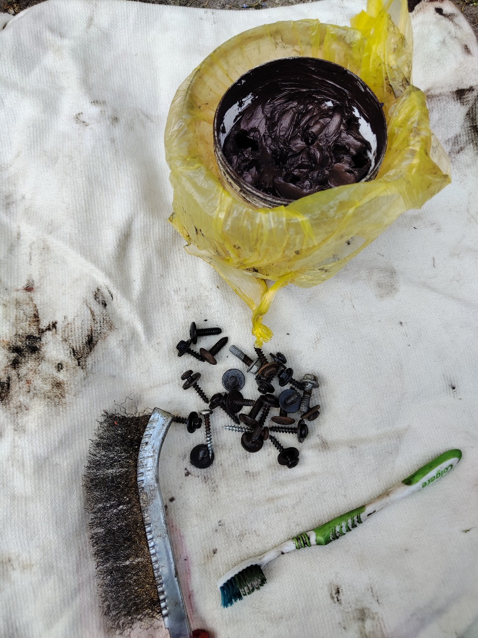

Зібрав все до купи, відновив пластиковий кожух, почистив кріплення
/upload/iblock/ca8/7o87fswq24w3yweckyuvk20xsmplg0op/IMG_20230514_175611.jpg   /upload/iblock/268/p9j2x22njznu4ridwtjsz34708p1abjx/IMG_20230514_172423.jpg   /upload/iblock/b03/gc1v4lhc6xlej98g42xeybukl1tu3a8k/IMG_20230514_173737.jpg

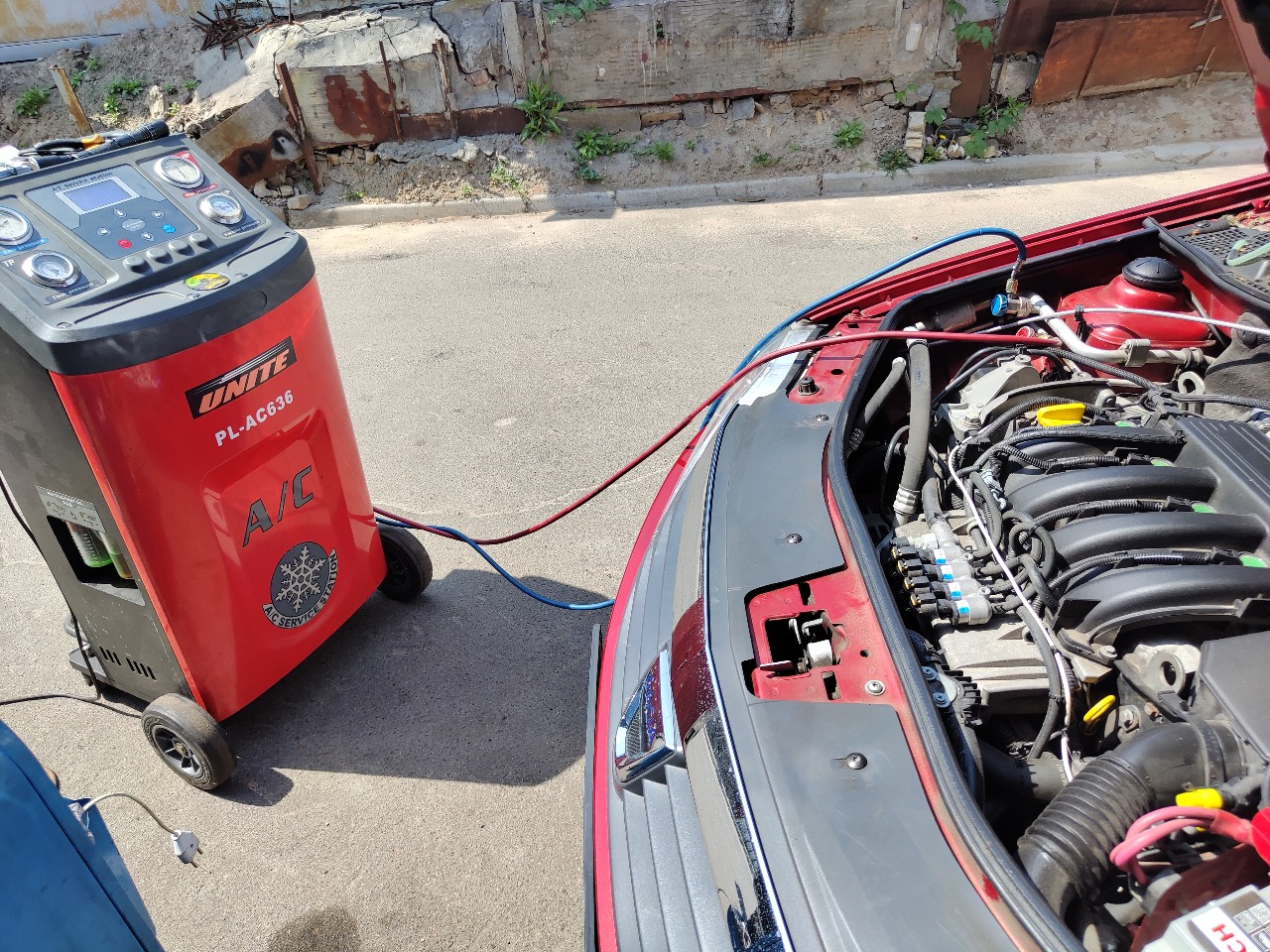

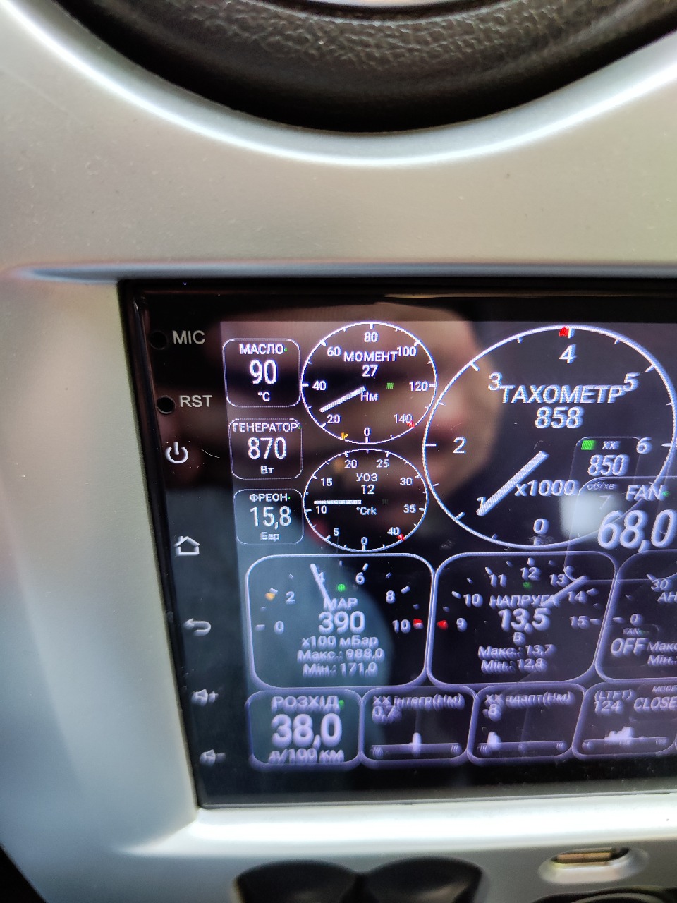

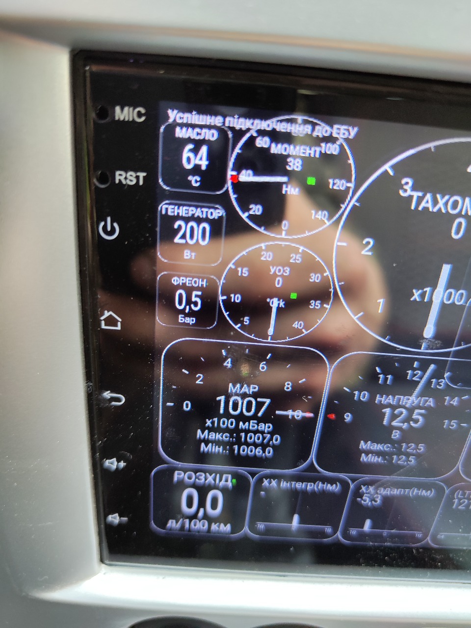

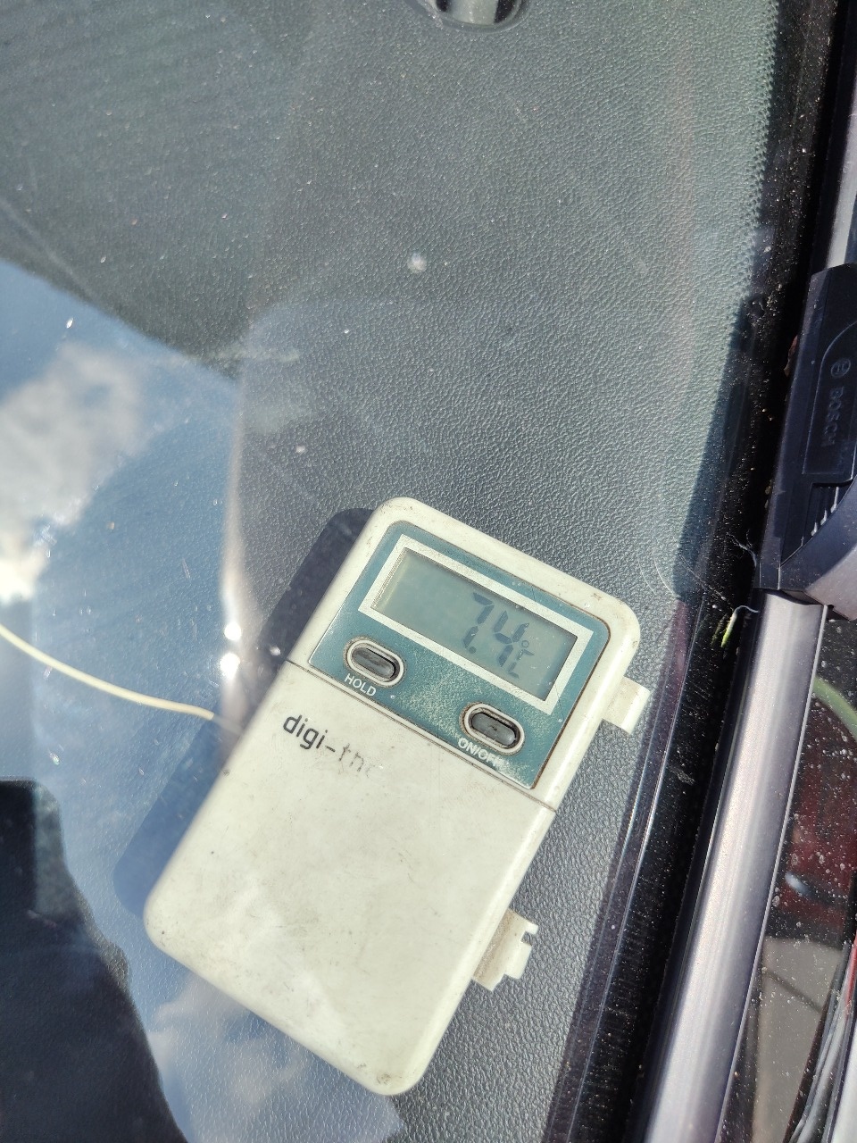

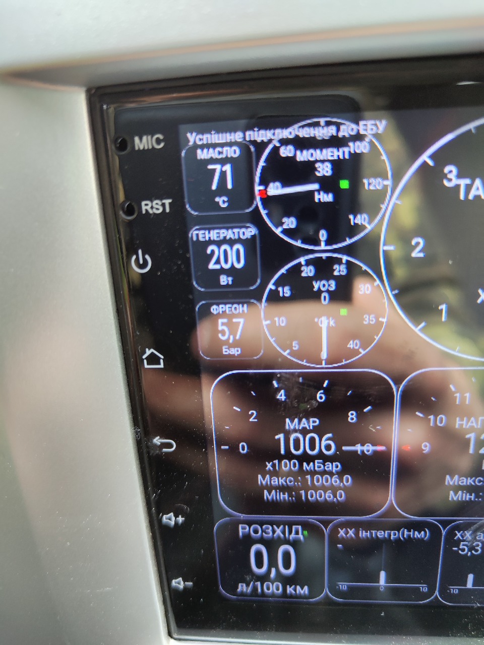

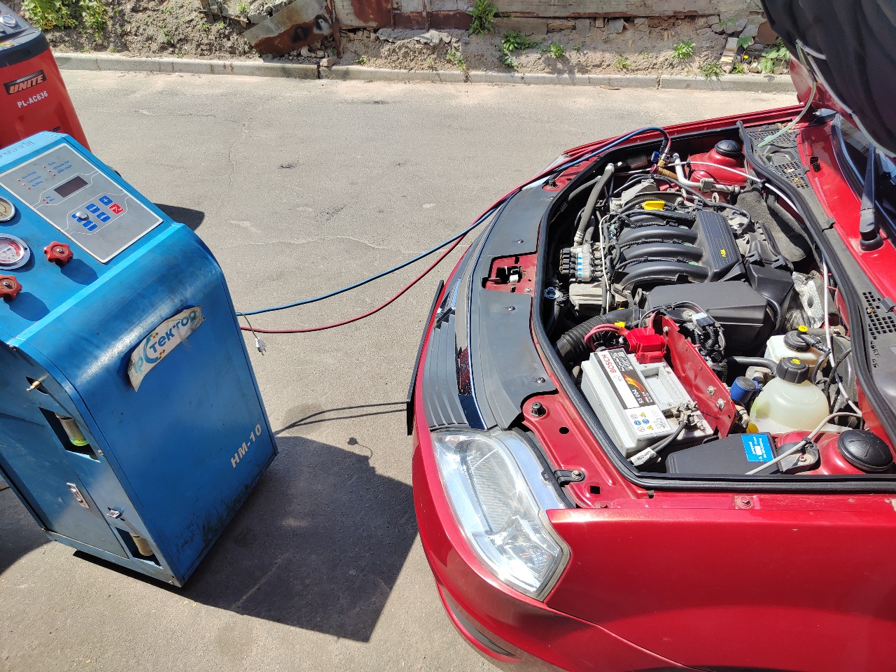

Наступного дня заїхав на СТО заправив фреон з мастилом. Термометр показав 7 градусів. Тиск в системі 15-16 Бар
/upload/iblock/00e/sqzru9o8g0v8m8spqb4hp3n8ex4dzbo3/IMG_20230515_132135.jpg   /upload/iblock/be8/nigz6i2tylcf9yhzf718mrrbwp1vnse8/IMG_20230515_133739.jpg   /upload/iblock/2cf/5modl0y4qwnguri8ly9boz2q7gsbafg3/IMG_20230515_134149.jpg   /upload/iblock/808/abkqnexdpgjljs7w4m39r0x1h9ake9lb/IMG_20230515_135124.jpg   /upload/iblock/96d/qdbrq9d5otja7g31931h1xb2bvouns5r/IMG_20230515_141638.jpg

igorsh88, золоті руки маєте), ви часом не на сто робите?))
Доречі, у вас перед заміною радіатора кондиціонера був фреон у стстемі?
Якщо так, то можна було на сто спустити фреон у їх ємність а після заміни закачали б вам назад.
Трошки зєкономили б. А так марно у повітря випустили.
Обєм фреону 480г плюс масло 20-30г?
Радіатор в яку ціну вийшов, брали в офіціалів?
228 Відредаговано igorsh88 (2023-05-16 12:55:41)
По деталькам:
Радіатор кондиціонера: Renault/Valeo 921007794R  ~4000 грн
Комплект прокладок: Renault 7701208363 ~250 грн
Заправка фреон/масло: 1200 грн
Де купую:
Про "офіціалів" - навіть не чув де їх шукати. Купую в перевірених спеціалізованих магазинах типу: Auto-mechanic та World-renault
По кількості масла, фреону
Масло: ~100 грам нового
Фреон: - апарат згідно бази даних сам визначив
СТО не маю, просто подобається крутити гвинтики, гаєчки та своя машинка.
Доброго дня. Дарма не цікавитесь офіціалами, бо на диво в рено у офіціалів буває дешевше ніж в наших магазинах. Радіатор наприклад зараз 3585 грн. по вашому коду. Ось прокладки вже дорожче sad.
https://www.parts.renault.ua/
На цьому сайті можете ввести номер необхідної деталі. Там можна побачити ціну і в якого дилера є на складі, щоб не бігаті по різних СТО. Плюс ще в них бувають сезонні знижки.
Спасибо сказали: jasonua1
230
Щось багато масла залили.. shok
Я як міняв радіатор кондиціонера то 35г залили..

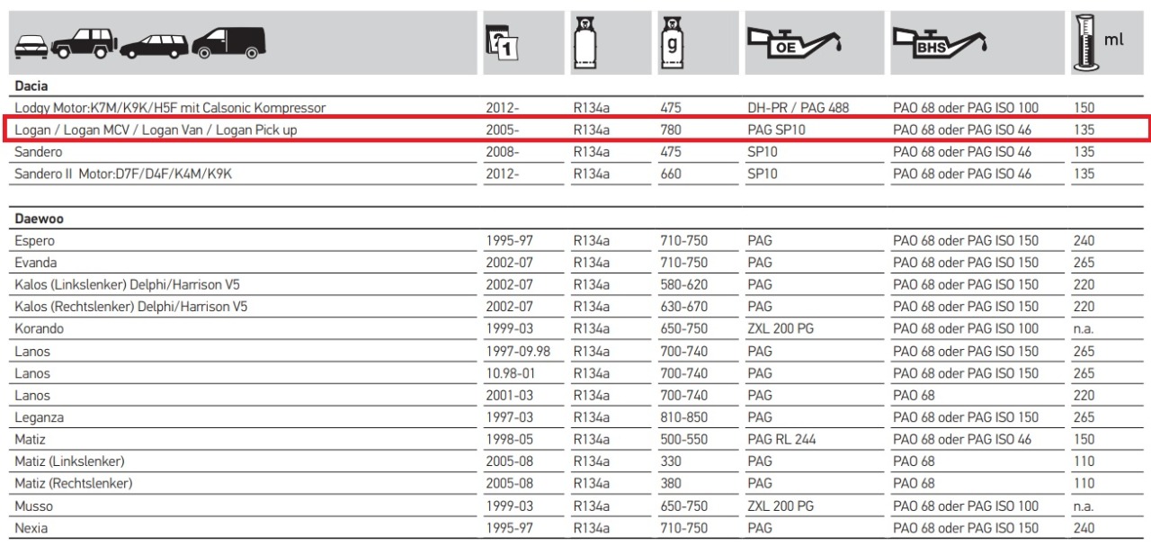

Щодо кількості фреону (Логан 1)
475 грам - якщо радіатор кондиціонера має вбудований ресивер-осушувач (двигун K4M);
750* грам - з окремим від радіатора кондиціонера ресивером (двигуни K7M, K7J)

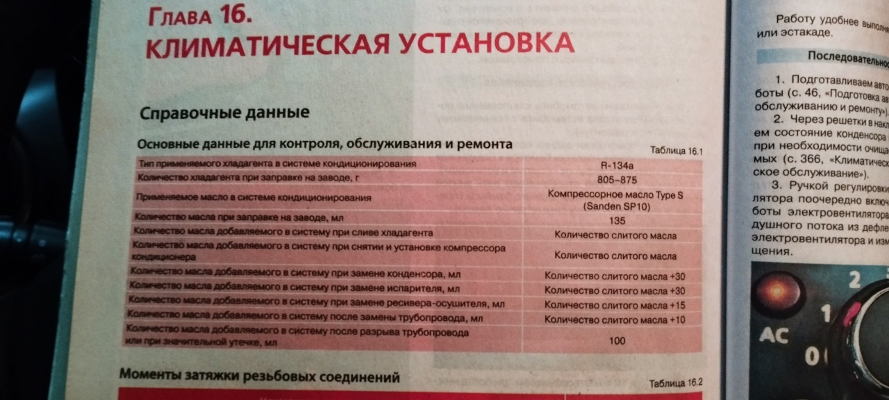

Щодо кількості масла
Його повний обєм становить 135 мл.
Де це вказано?
Наприклад, в цьому каталозі ст. 31 а також в книзі про Renault Logan 2
/upload/iblock/f21/l7emz8sbr84jau7zf9e34l57xa370ou2/katalog.jpg   /upload/iblock/96f/jb8zc0csxub0nfbkj1h6bjblnb19dmgl/P40Lxas88_EamoA7Wwwsek_Oqw_1920.jpg
Оскільки, при заміні радіатора кондиціонера, частина масла лишається в системі то просто доливають до норми необхідну кількість. У Вашому випадку то було 35 грам, я ж розляпав більше  smile
* - 780
Спасибо сказали: floyd471

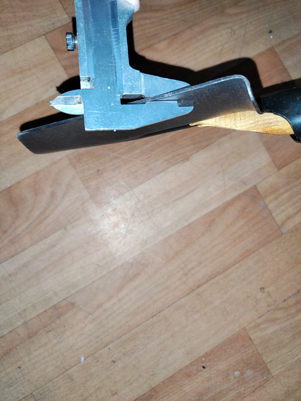

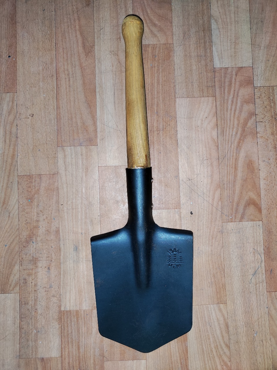

АВТОЛОПАТКА
Відкопатися коли загрузну. Товщина метала більше 2 мм

igorsh88, щось не розумію чого пише в каталогах 780г фреону. crazy
234
АВТОЛОПАТКА
/upload/iblock/86c/qugam13f6vu1y03qvpuj3cdoj0mdc9a6/IMG_20230517_082403.jpg/upload/iblock/62c/4xxlhwbxr45wikcjefi99jjrrijt8tx5/IMG_20230517_082410.jpg /upload/iblock/e04/yr32w3imhkpgntjw8ylaqod920bzykm4/IMG_20230517_082548.jpg

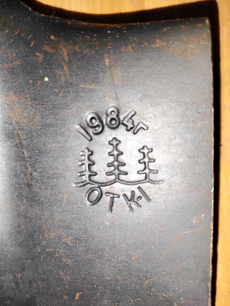

Товщана ні про що не говорить, потрібно орієнтуватись на частоту звуку при постукуванні, звук має бути дзвінкий а не глухий, бо інакше буде гнутись не зважаючи на товщину металу.
Спасибо сказали: igorsh88, floyd472
235
Будь-яка лопатка краще ніж руцями рити... )))
Спасибо сказали: SergIv1
236
Ну так, але то СРСР 1986 рік, ті роки не славились якістю.

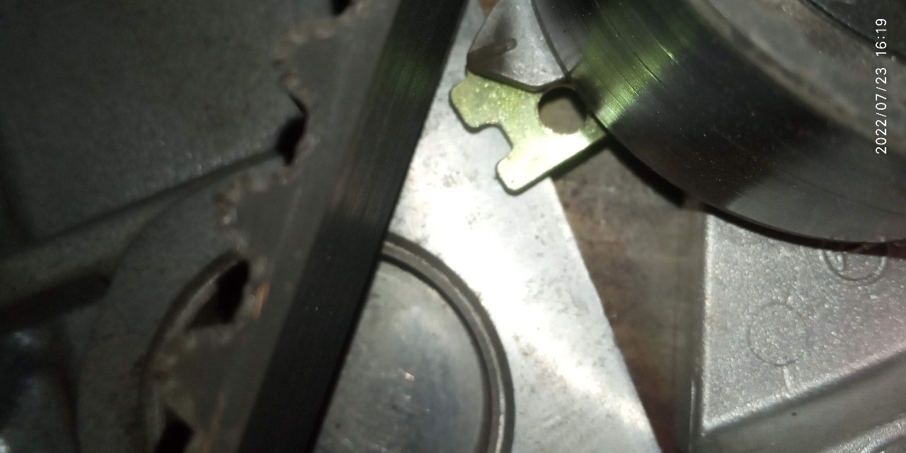

Замінив все досить швидко, суттєвих труднощів не виникло. Старий натяжний ролик був повністю послаблений. Однак при затяжці болта шківа допустився помилки - забувся зняти перевірочну планку і погнув напівкільця розподільчих валів  facepalm . Як наслідок вже не можливо було перевірити правильність фаз ГРМ. Звісно ні дочого доброго то не привело, фази ГРМ не в мітках, двигун втратив динаміку та потужність, збільшився розхід палива.
/upload/iblock/b98/u38g0e44hz9o6j5fopqdxfvz7itu2rcs/1.jpg   /upload/iblock/fe0/qujv5boiafvpy2wfvb74vuxbbespqol6/2.jpg   /upload/iblock/7ff/v2pvafq3o8d2zg8i06vcypd06s2cvadz/IMG_20211016_220200.jpg   /upload/iblock/926/s6q3s4y386abg65wpq1s3ooknaxmg2lr/PANO_20220723_162519.jpg

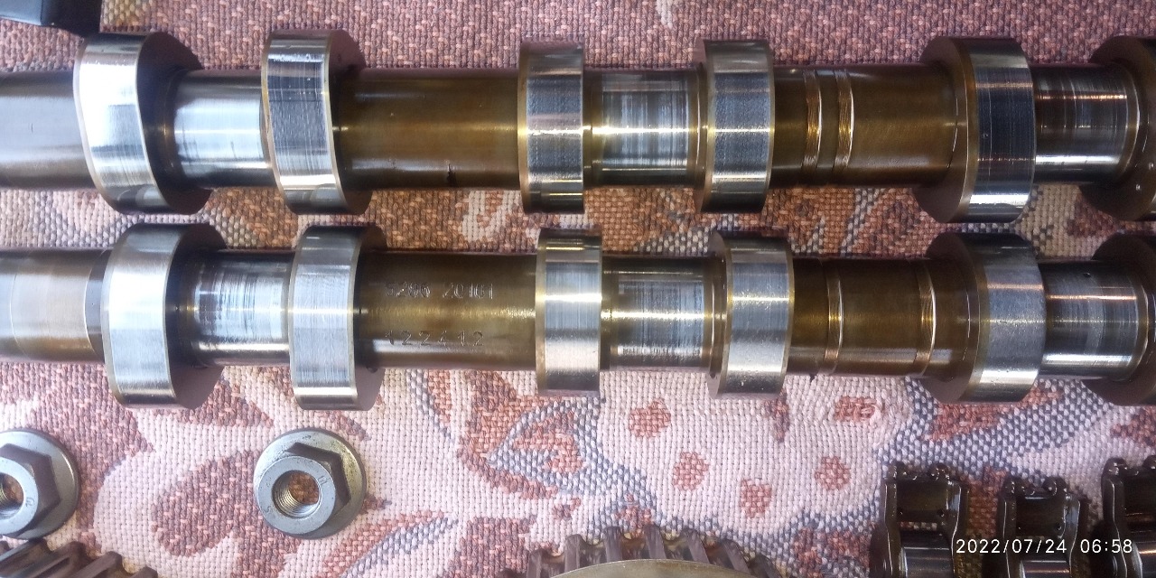

Виправив помилку замінивши розподільчі вали
Минув рік. Комфорту їзда зі збитими фазами не добавляла тай ГБО хотілося встановити. Настав час виправити помилки. Готуюсь до заміни розподільчих валів.
1. Вивчив техноту Рено Руководство по ремонту двигателей K4M
2. Спец обладнання: оправка сальника розподільчого вала у токаря
3. Запчастини: розподільчі вали (130205358r - впуск, 130208342r - випуск), болт М10х1.0 шківа розподільчого вала (8200718048) - 2 шт, заглушки (7700106271, 7700274026), болт шківа колінчатого вала (8200557644), сальник розподільчого вала (7701478550) - 2 шт, герметик (Loctite 518).

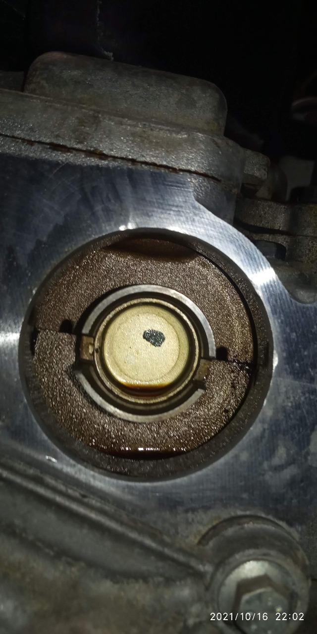

Розібрав, оглянув стан. Загалом - ще б працювало і працювало.

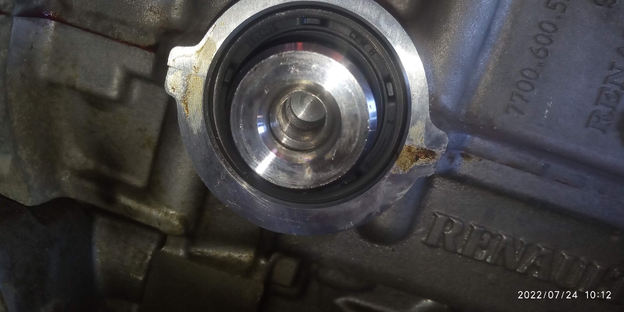

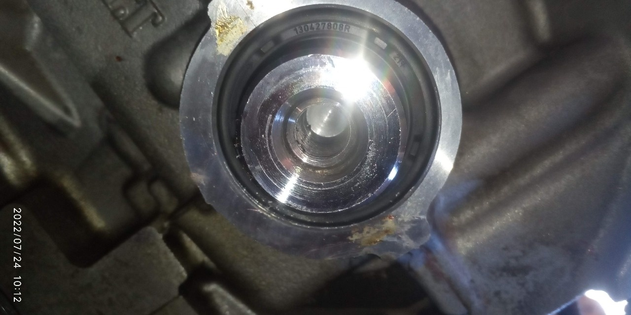

Сальники не потікші
/upload/iblock/62c/q7ied0c5bzhjoc2dioqwatnwkdy3cf11/IMG_20220724_101310.jpg   /upload/iblock/5dc/59uriqymso9et26s7360mcblt2b5yx0c/IMG_20220724_101245.jpg   /upload/iblock/702/rsfydauyh71qwhetc52ypdca5xg1qvhz/IMG_20220724_101259.jpg

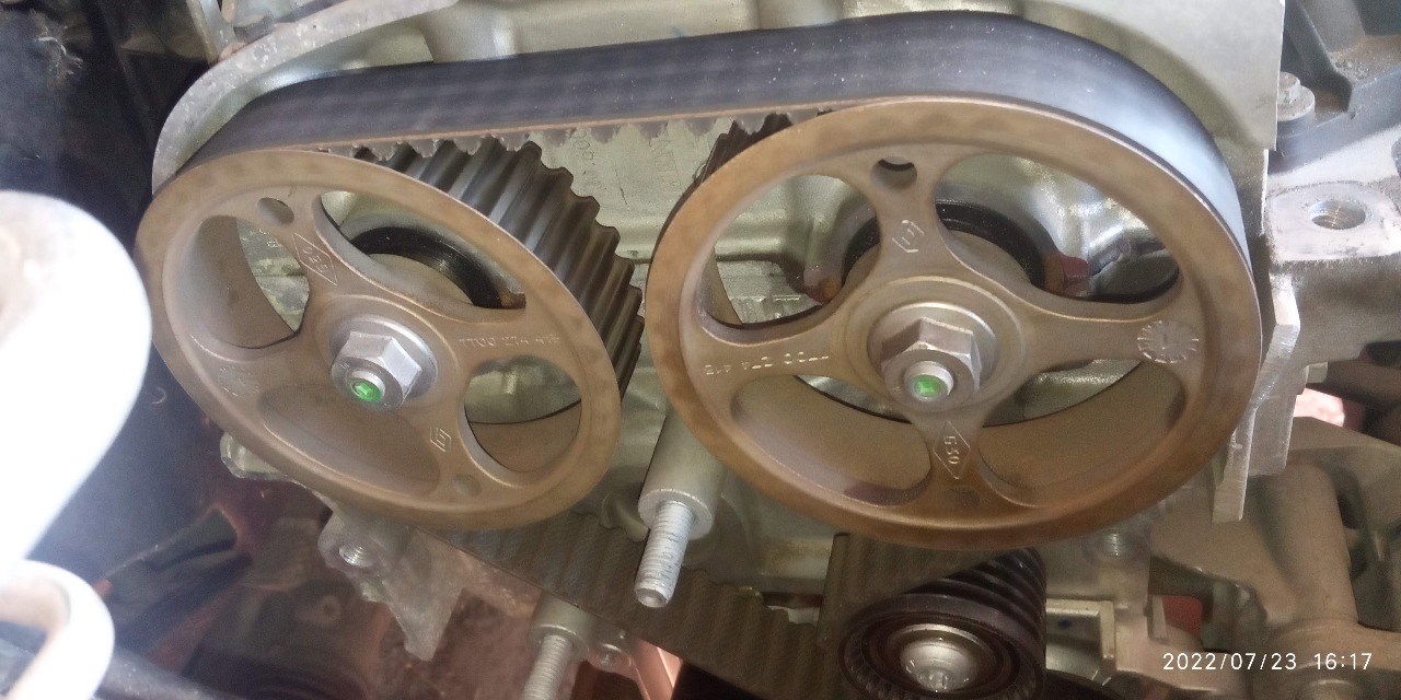

Шківи, тримались на гайці

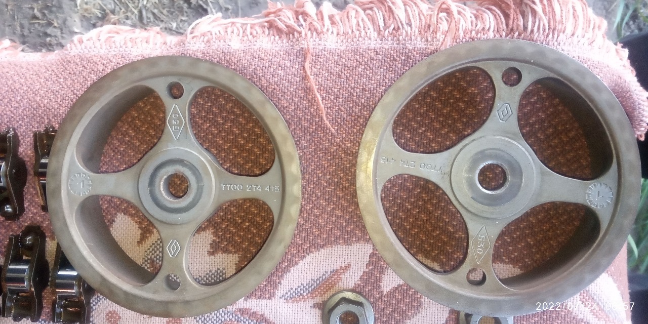

/upload/iblock/b6b/wo8utp618d15skw80vj3e3bu8akrscxu/IMG_20220723_161722.jpg   /upload/iblock/e46/ra8shou2jy33188pkwyflojfyayipren/IMG_20220724_065757.jpg

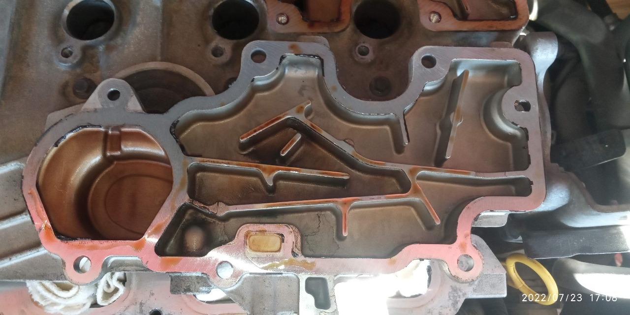

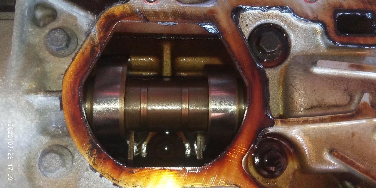

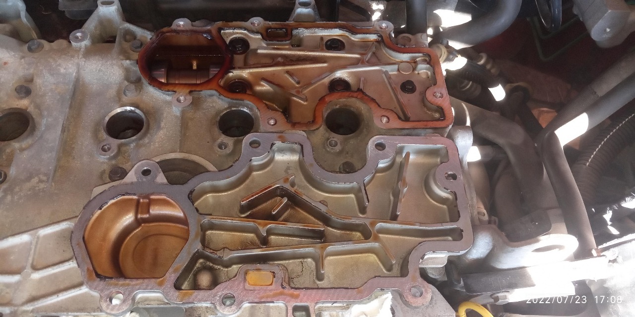

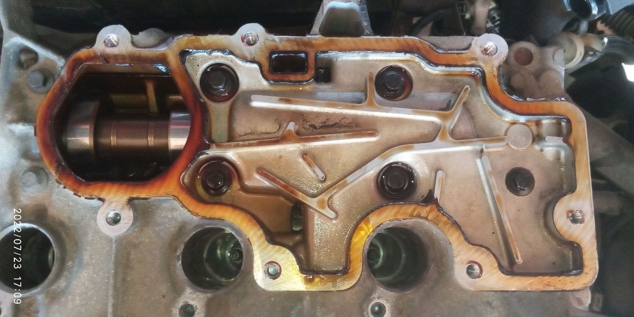

Масловідокремлювач, канали чисті
/upload/iblock/537/jsjej4mmrka6mvvptkeaw27fsrovpceg/IMG_20220723_170908.jpg   /upload/iblock/039/u77c3hsstfwlud0nxgn82wrwijrc6855/IMG_20220723_170919.jpg   /upload/iblock/f99/lk9581930labf7qv39za8d2ot6t2e45l/IMG_20220723_170850.jpg   /upload/iblock/b2f/o8s02xc0qyv510y0pmhu651w0kr2wtxc/IMG_20220723_170857.jpg

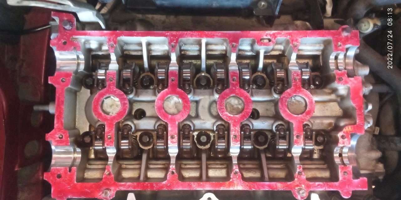

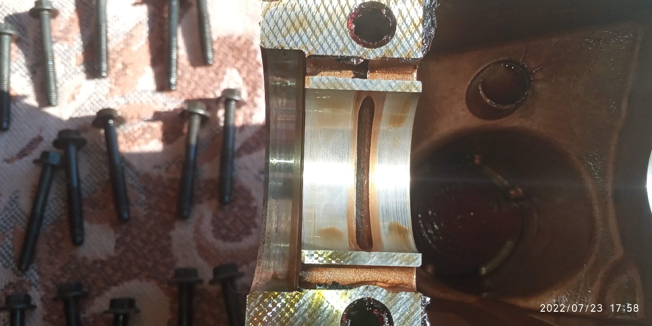

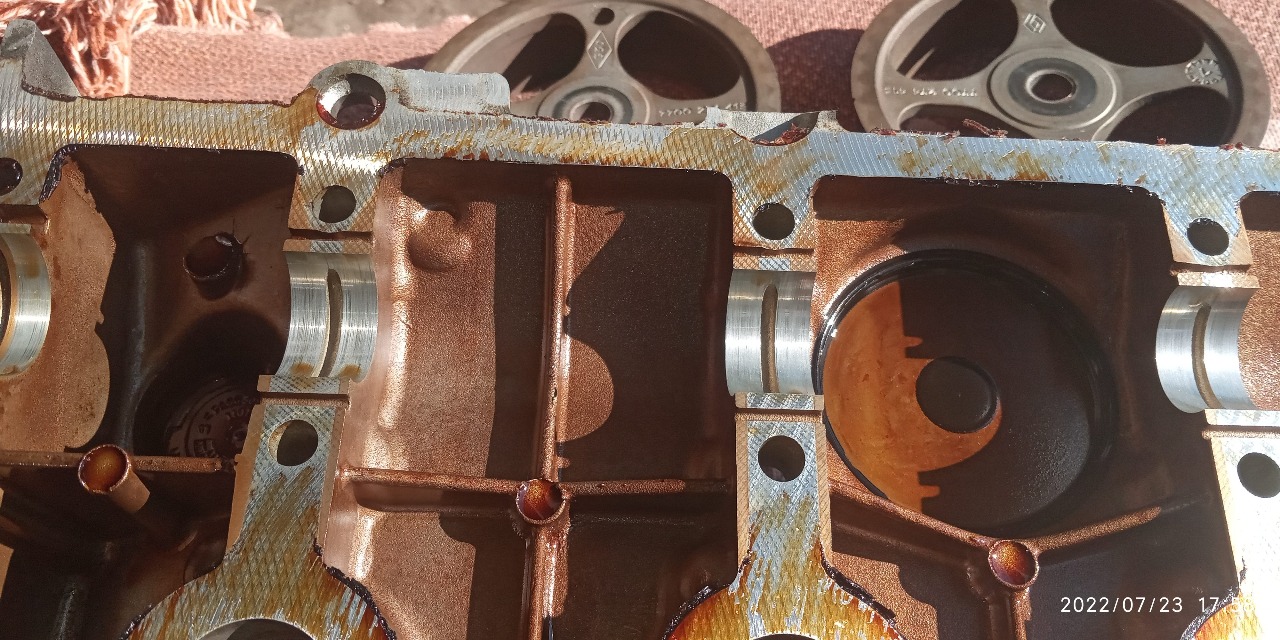

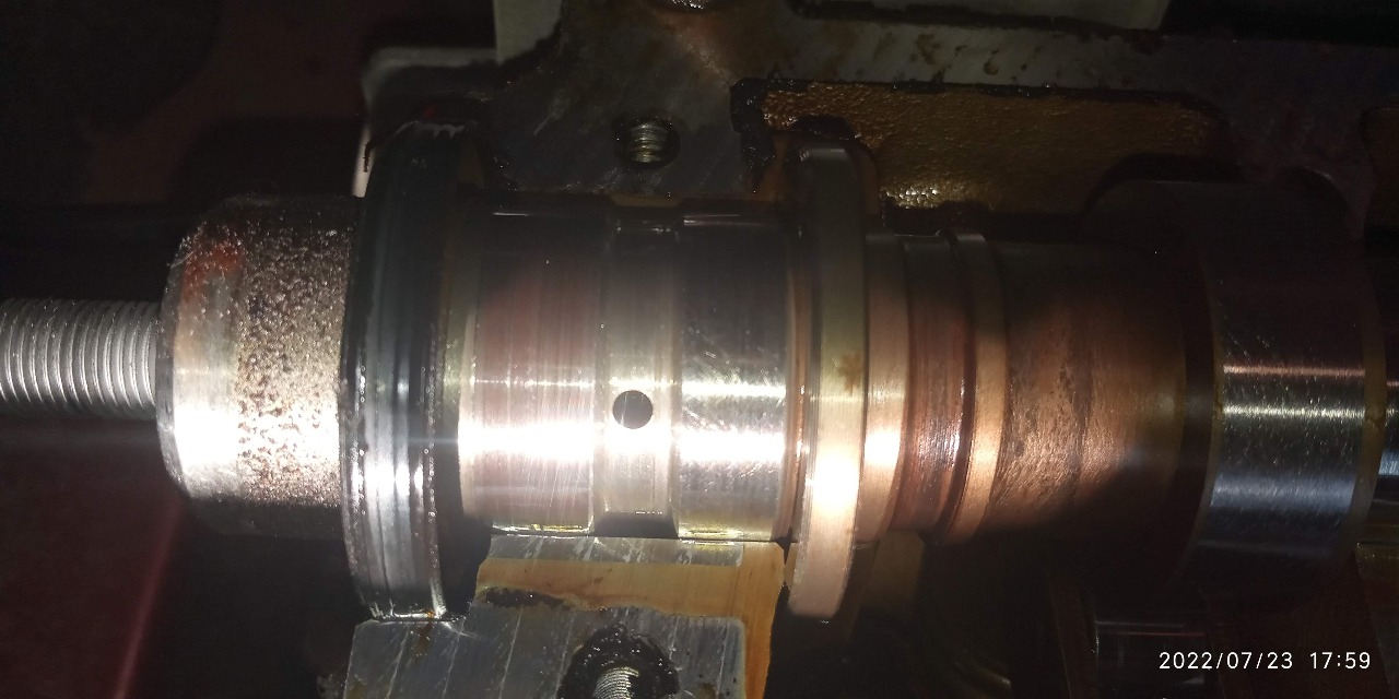

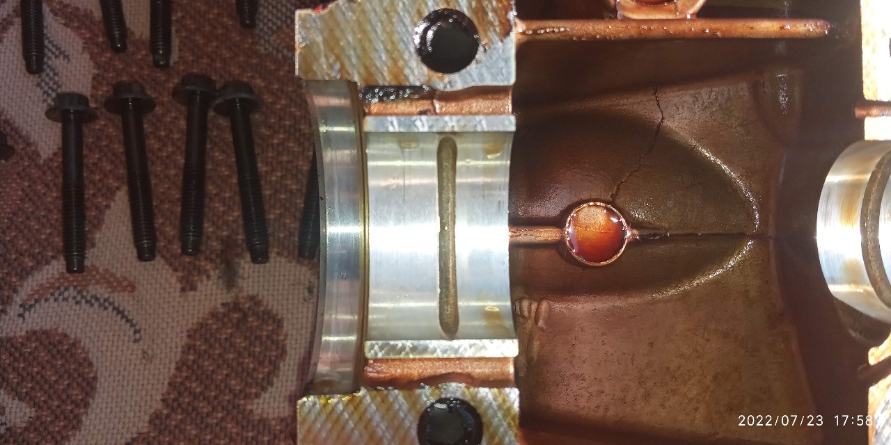

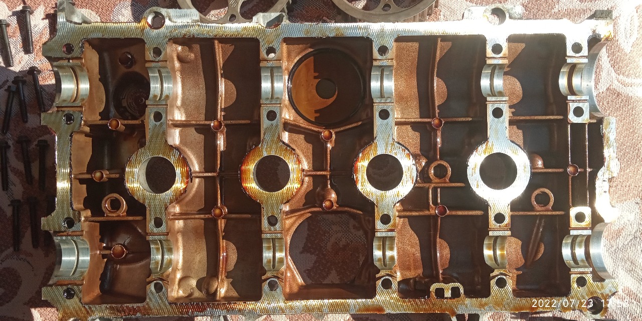

Кришка головки блока циліндров, постілі валів без зносу

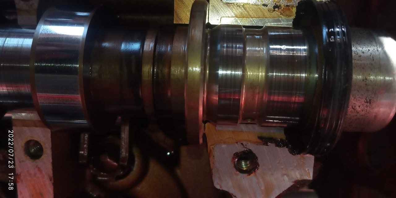

/upload/iblock/4de/3b4dttwcd6262qya1mc5sj1e30msqp8v/IMG_20220723_175811.jpg   /upload/iblock/ee0/ed5ipbdqsklmn499fccoiybhqxdss16y/IMG_20220723_175817.jpg   /upload/iblock/b9d/hfzgen6k6lbwec0yrl0iftmalzxu8avb/IMG_20220723_175823.jpg   /upload/iblock/a12/l5oivmj70ht3yv1lyz0o45g4o6ht62ha/IMG_20220723_175831.jpg

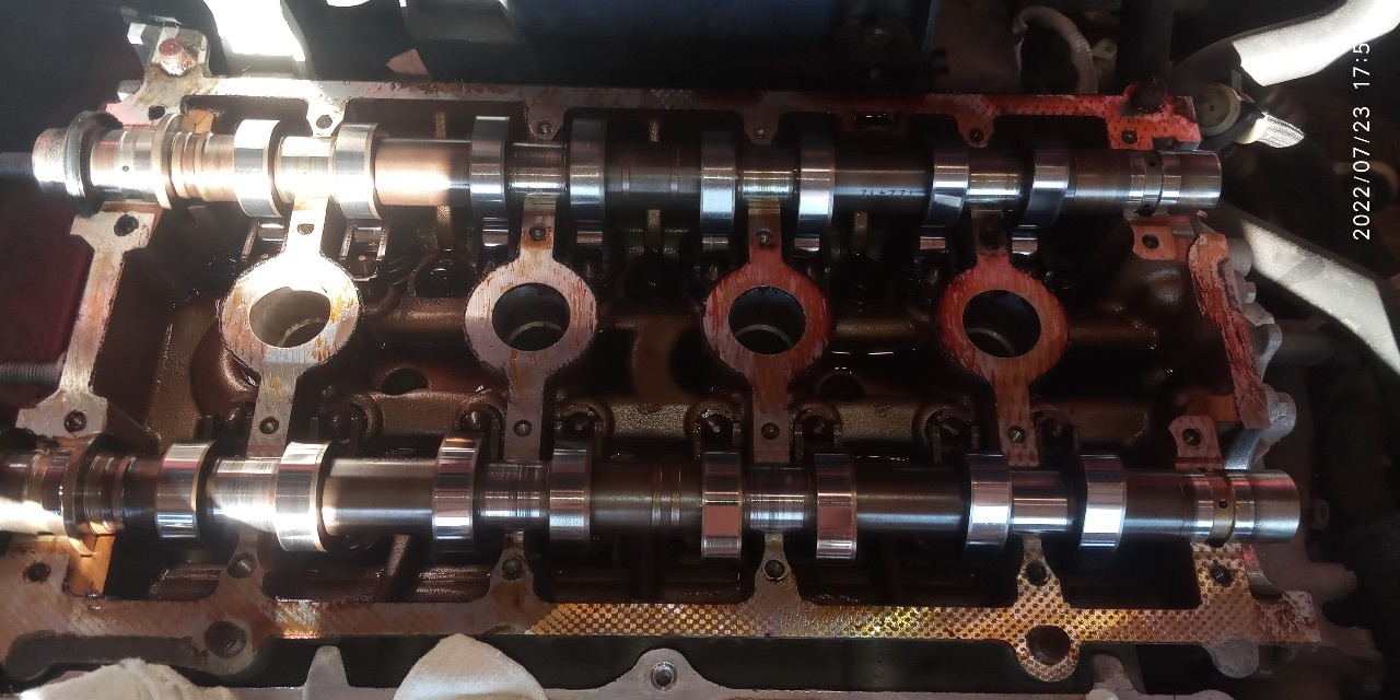

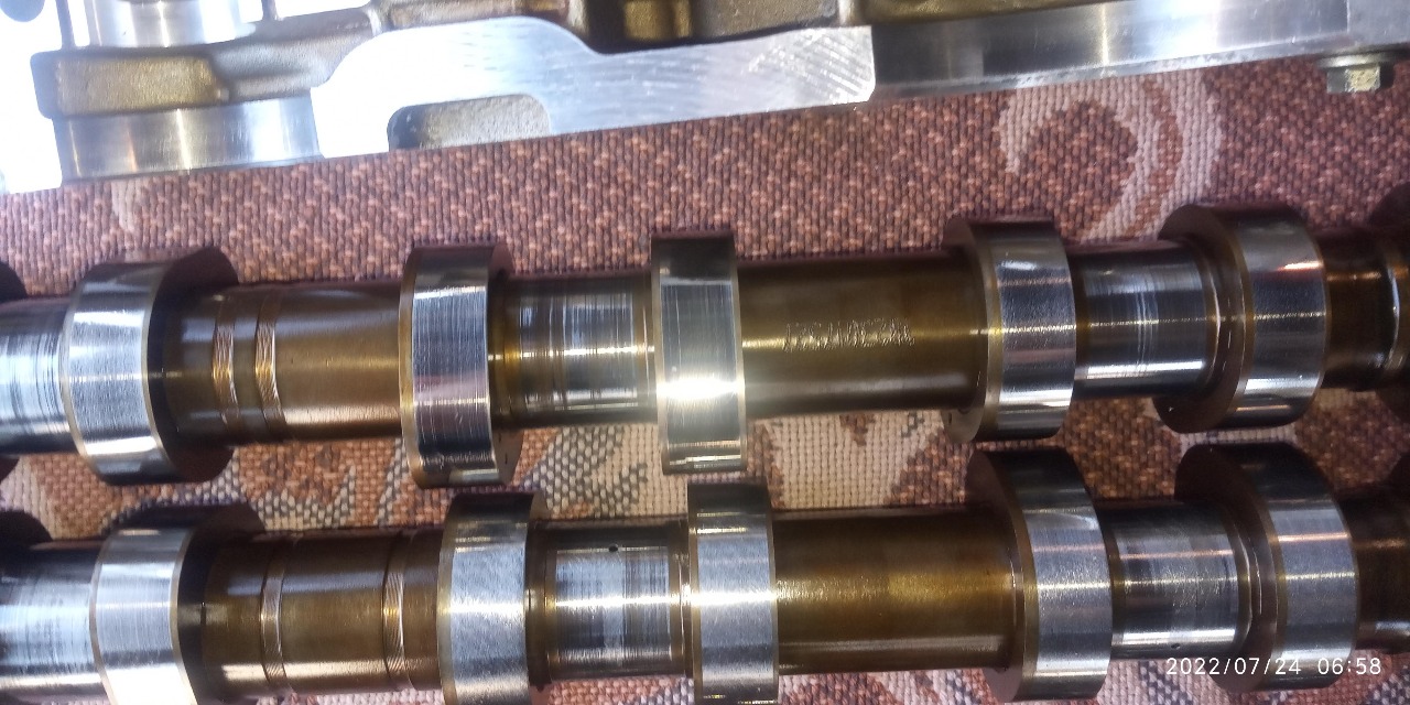

Розподільчі вали, без задирів, напівкільця зрозуміло що погнуті
/upload/iblock/d68/u0ylzms9is66e5w6dn58jq8hl8wlbd6h/IMG_20220723_175909.jpg   /upload/iblock/daf/pd65xp21n1bwfo76tt7ejj9xphe76xam/IMG_20220723_175904.jpg   /upload/iblock/943/o2tafk07654qffu6yzm9dk1mffi4un7h/IMG_20220723_175856.jpg   /upload/iblock/a90/7k7sk4svz4dms5o5webezow4rykpeo05/IMG_20220724_065829.jpg   /upload/iblock/d42/229tsciakr7ijfj0azg04jtxqy2hzvyt/IMG_20220724_065833.jpg

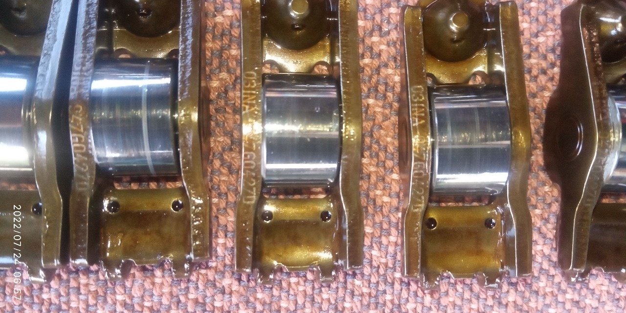

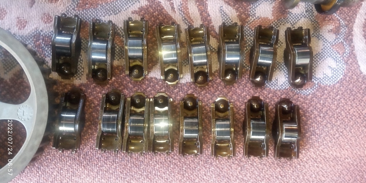

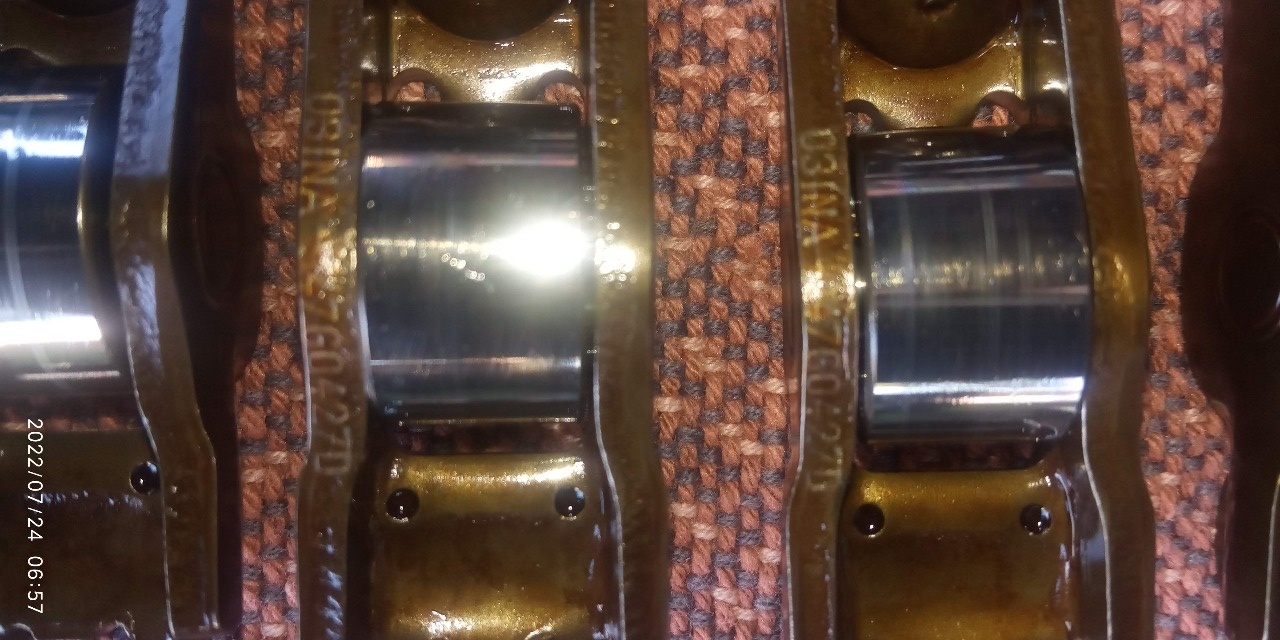

Рокера, маркування 03INA 947G0427D, стан норма
/upload/iblock/0c7/vravbe9w0f86aboc14ku9tnc8k28ksim/IMG_20220724_065728.jpg   /upload/iblock/6bd/xif05hjc042v836xtgquzbnqogquruy0/IMG_20220724_065740.jpg   /upload/iblock/611/ksjofxdnzugk82c56pdbt3q7coia8s71/IMG_20220724_065749.jpg

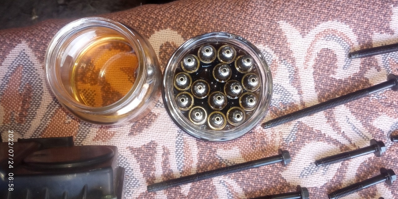

Гідрокомпенсатори, перевірив кожен - не просівші
/upload/iblock/1c0/pbzpsahltrc8qaxqkyceydyo1u7hd0u9/IMG_20220724_065855.jpg

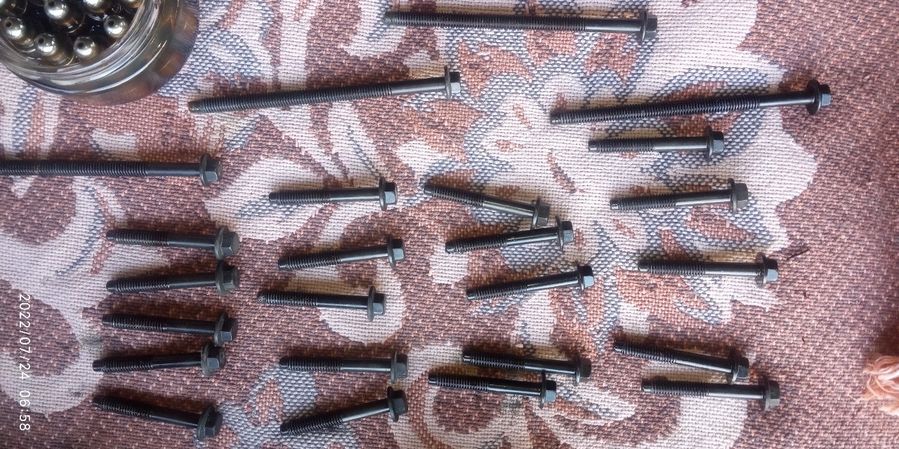

Гвинтики, не витянуті
/upload/iblock/d96/pysuaehlbvn5zpyzul698270a4oaxzrc/IMG_20220724_065851.jpg

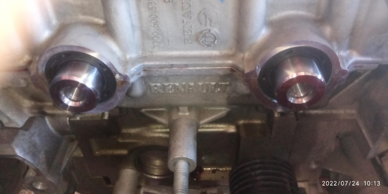

Результат

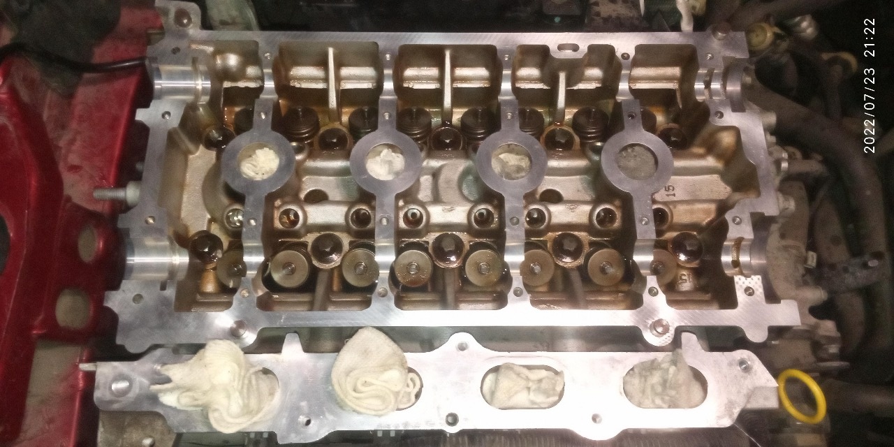

Почистив все, наніс герметик, встановив нові вали  і їх сальники, протягнув кришку динамоключем, виставив фази, натягнув ремінь ГРМ, закріпив шківи на болти і машинка поїхала. Потужність і динаміка відновилися, зменшився розхід палива. Згодом зробив діагностику мотор-тестером та порівняв з еталонами - фази в нормі. З тих пір пройшов майже рік, двигун працює справно.
/upload/iblock/3da/54t9z2498i50mhnvhcnw8ul3mz38xtmz/IMG_20220723_212219.jpg   /upload/iblock/06d/ty0t228zn3rza5r5a09tl6vo85atg3gx/IMG_20220724_081344.jpg   /upload/iblock/d5f/8h9927nac94jnpn50c5fc4ujxbt7su7b/IMG_20220723_161909.jpg   /upload/iblock/b75/pp7adxyo81tjz8q8kl88ad77t56nekmr/datchik-davleniya-13.08.22-_1_.png   /upload/iblock/eb8/jc6b20rxtw51f386j7bbr6bardxrrjcz/Na-STO.jpg

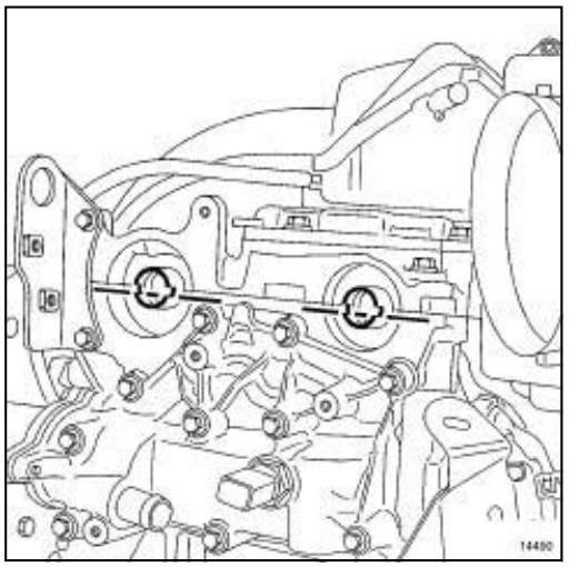

Література: Виставлення фаз ГРМ на K4M

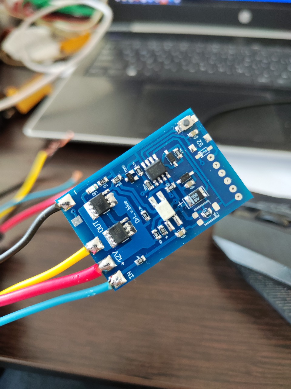

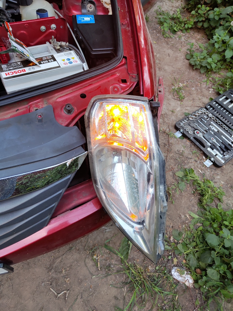

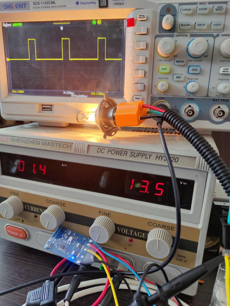

ДЕННІ ХОДОВІ ВОГНІ
/upload/iblock/854/vkcaep3498f8avgmftnfof7dtdvaf5q7/1686066911779-_1_.jpg/upload/iblock/ab5/yfttgvspp7baea579vcvdc54e46ciwhb/IMG_20230606_203907.jpg
Штатно відсутні в конструкції автомобіля но бажання реалізувати не покидало мене, допоміг випадок.

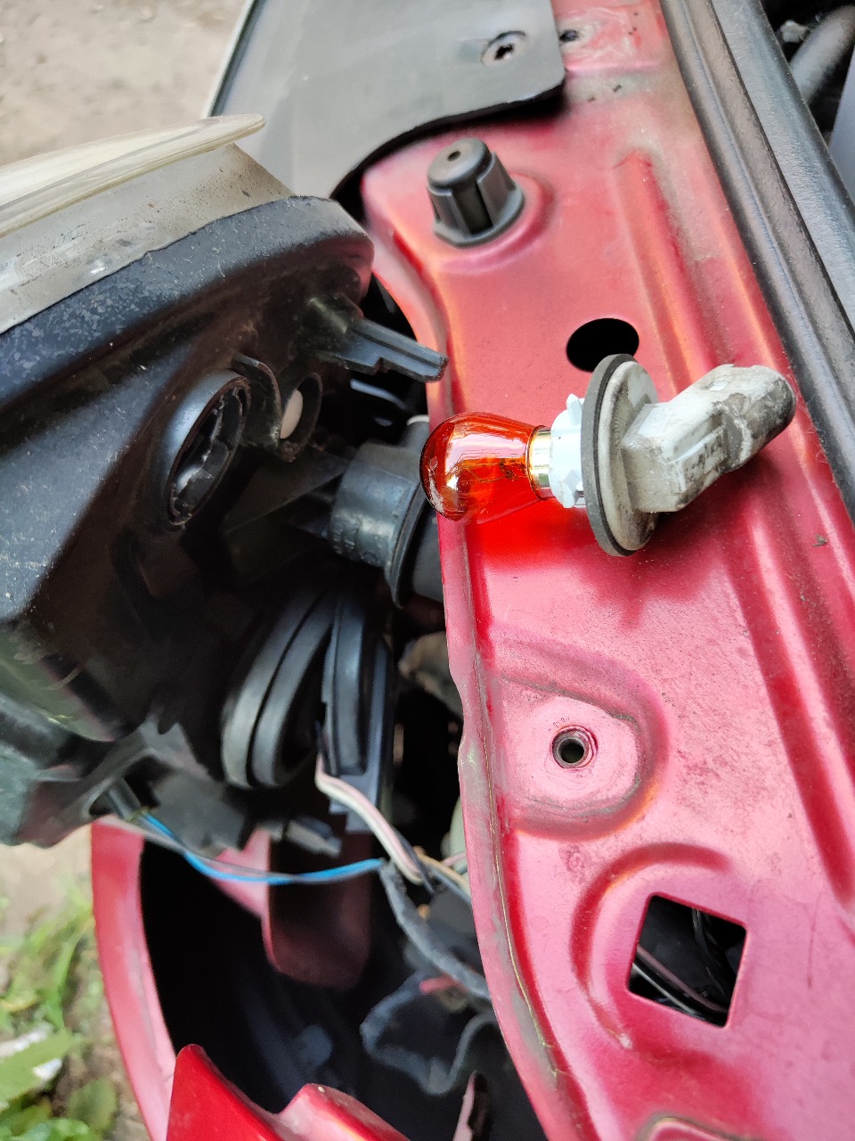

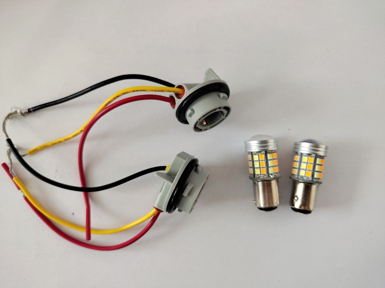

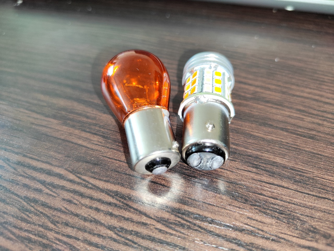

Заміна лампи лівого повороту
/upload/iblock/cc0/hw8kae4yccj1ferrqx6u9zn428u31e37/IMG_20230524_190617.jpg   /upload/iblock/a1d/vr1786wfkjr8c4ruu9v4liiehv8u643k/IMG_20230524_191759.jpg   /upload/iblock/2d6/pqosgb3p4mc6h13qkt7mlakmkb64eocv/IMG_20230524_191820.jpg  /upload/iblock/2ee/8toivusj13qgopsk0512yp7pe8dj4vzu/IMG_20230524_192041.jpg
В пошуках нової лампи повороту натрапив на двох колірну LED лампу, що має біле та оранжеве світіння. На її основі реалізують ДХВ в поворотниках. Взяв лампи, цоколі до них та контролер. Погравшись зрозумів, що якість виконання рівень "китай"  та й зміна конструкції транспортного засобу заборонена ПДР. Варіант відпав.
ДХВ в поворотник - не варіант
/upload/iblock/e51/wrpdr1r6khg6ahmqg5ao5mbn3507bhhx/IMG_20230525_170437.jpg  /upload/iblock/f9f/868z6dnexgdes03sp3xc2imgo9xt5g5m/IMG_20230606_181440.jpg  /upload/iblock/102/lxvtn2r81am70haa310jub4on1h4mdcl/IMG_20230606_181515.jpg

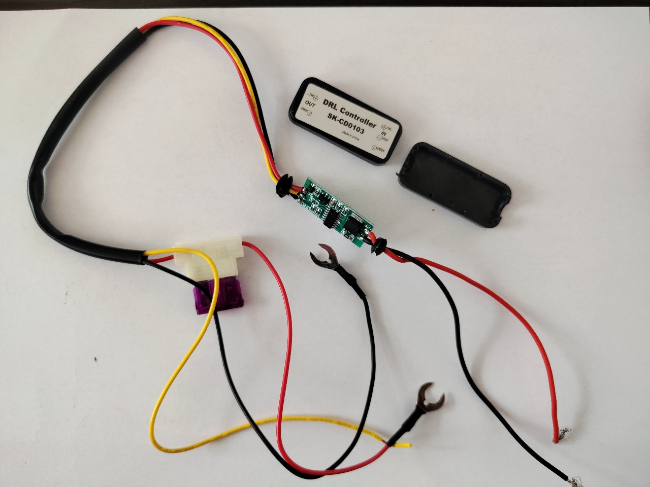

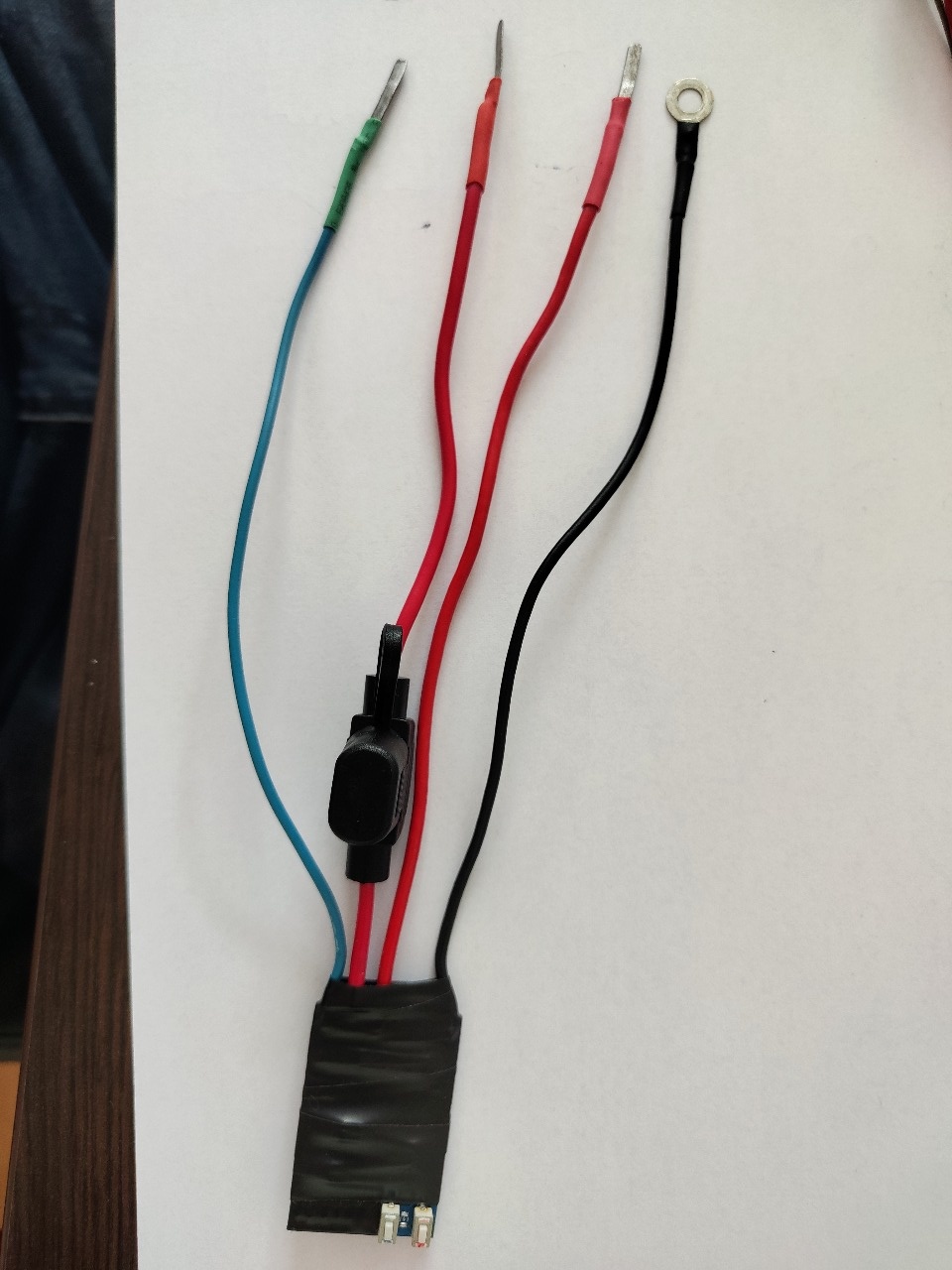

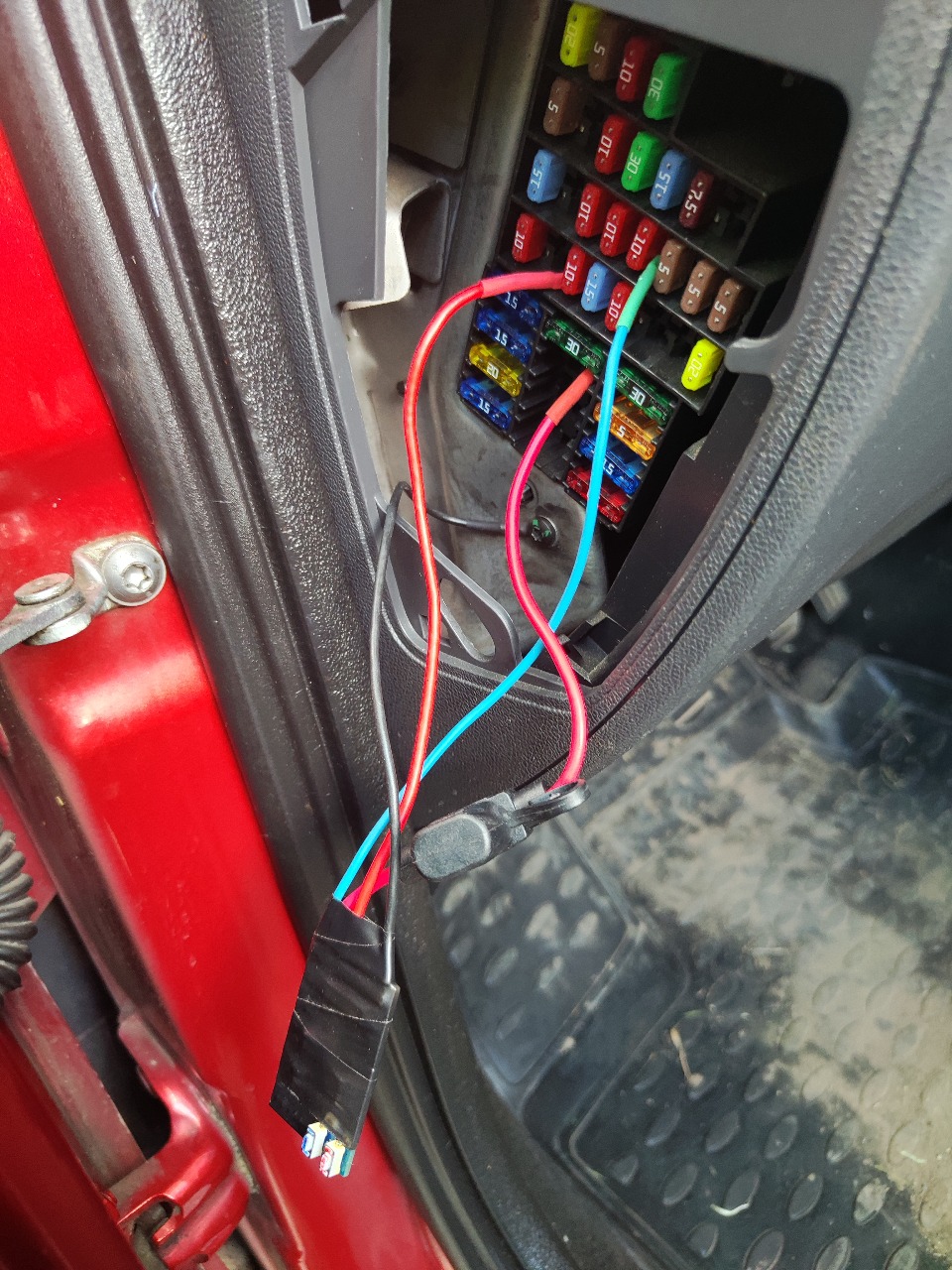

В пошуках іншого рішення натрапив на реалізацію ДХВ штатними лампами дальнього світла, що працюють в ~30 %  яскравості. Придбавши відповідний контролер дещо змінив його програмний код та схему під свої хотелки. Розмістив в блок запобіжників, що в салоні тим самим не втручаючись в штатну проводку.
ДХВ дальній в півнакалу - те що потрібно  upp
/upload/iblock/189/q1t8bp3g4s7dxi4gi1fjb6bbclj31q1d/IMG_20230529_141921.jpg  /upload/iblock/614/poxdrkfjuil6klxcnab50lz50zozfob7/IMG_20230529_183643.jpg /upload/iblock/393/h04g2s1tnkzxikgv6icj82nj022ig3og/IMG_20230529_143451.jpg   /upload/iblock/9bb/kwgju1jwhl61x9nel0ojxdd6z830furp/IMG_20230606_174225.jpg   /upload/iblock/44b/z4c8615rfmhcj6smfn387nvwgsm4f001/IMG_20230606_133420.jpg
Можливості ДХВ:
1. ДХВ автоматично вмикаються при напрузі в бортовій мережі більше 13.2 В (запуск двигуна);
2. ДХВ автоматично вимикаються при напрузі в бортовій мережі менше 12.6 В через 10 с (зупинка двигуна);
3. ДХВ автоматично вимикаються при включені габаритів;
4. ДХВ можуть бути вимкнені/увімкнені потрійним включенням габаритів;
5. Налаштування яскравості ДХВ від 5% до 50% з кроком в 5%;
6. Повільний розжих лампи при включені.
Спасибо сказали: Migen1
248 Відредаговано Lavrik (2023-06-07 09:58:10)
Можливості ДХВ:
У мене в авто, ще вимикається при ставленні на ручні гальма при заведеному двигуні.
Ще рекомендую встановити "подовжувач поворотів".

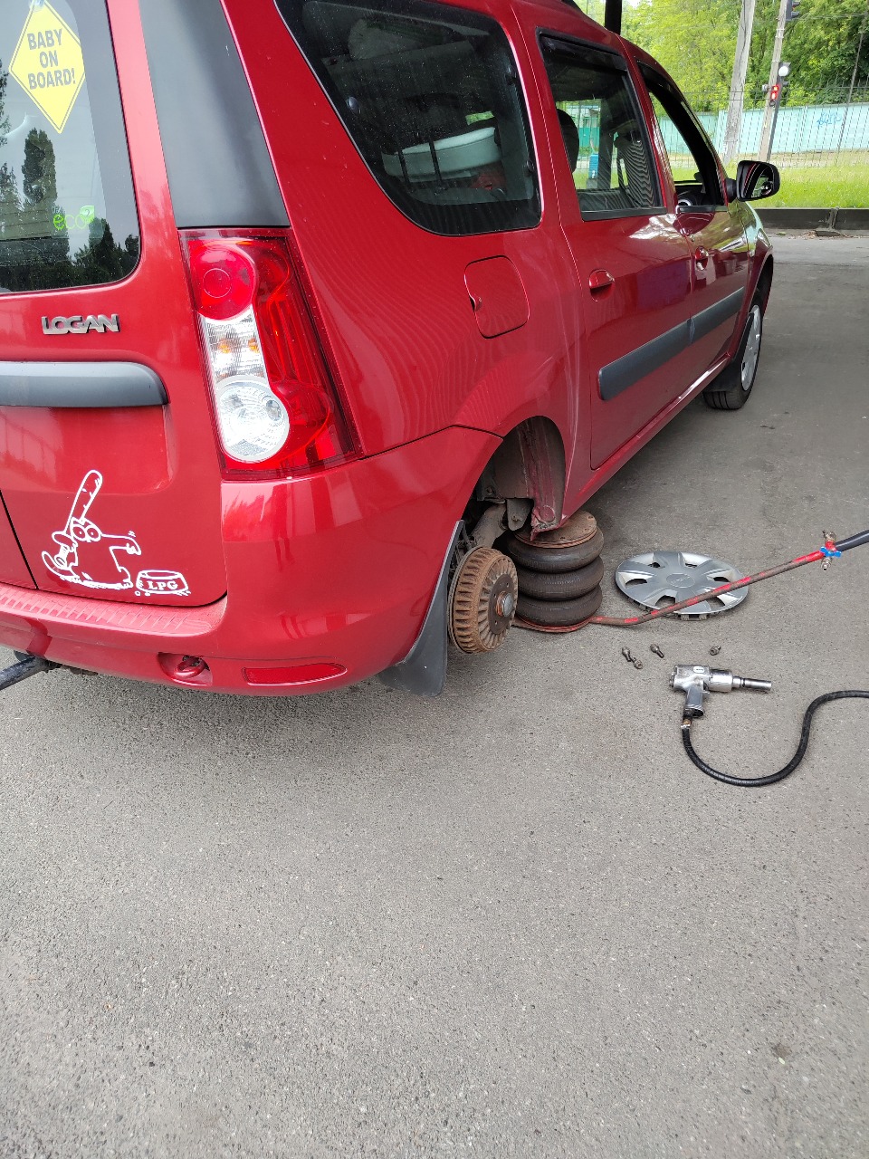

ШИНОМОНТАЖ
