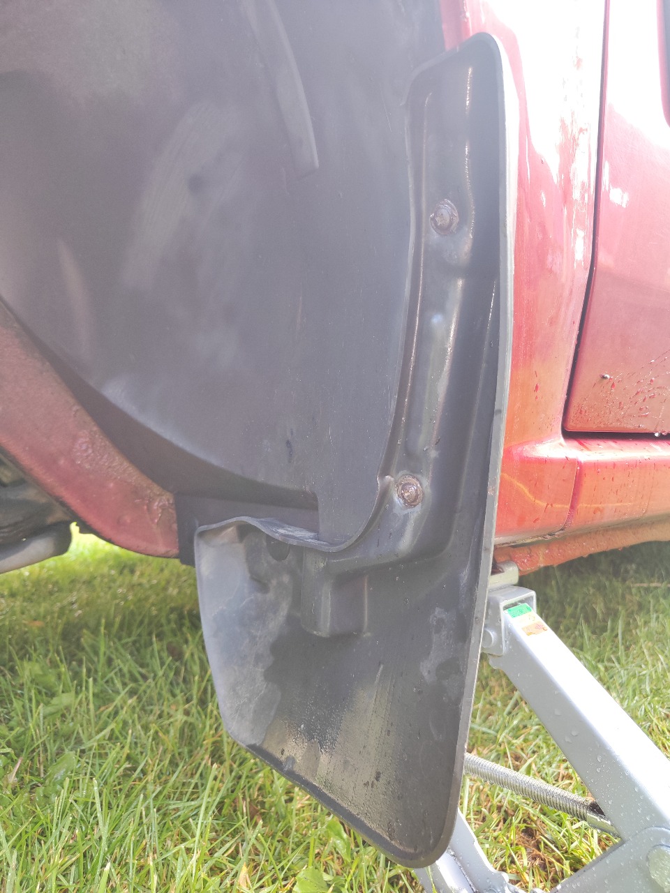

330 Відредаговано igorsh88 (2023-11-07 09:59:58)

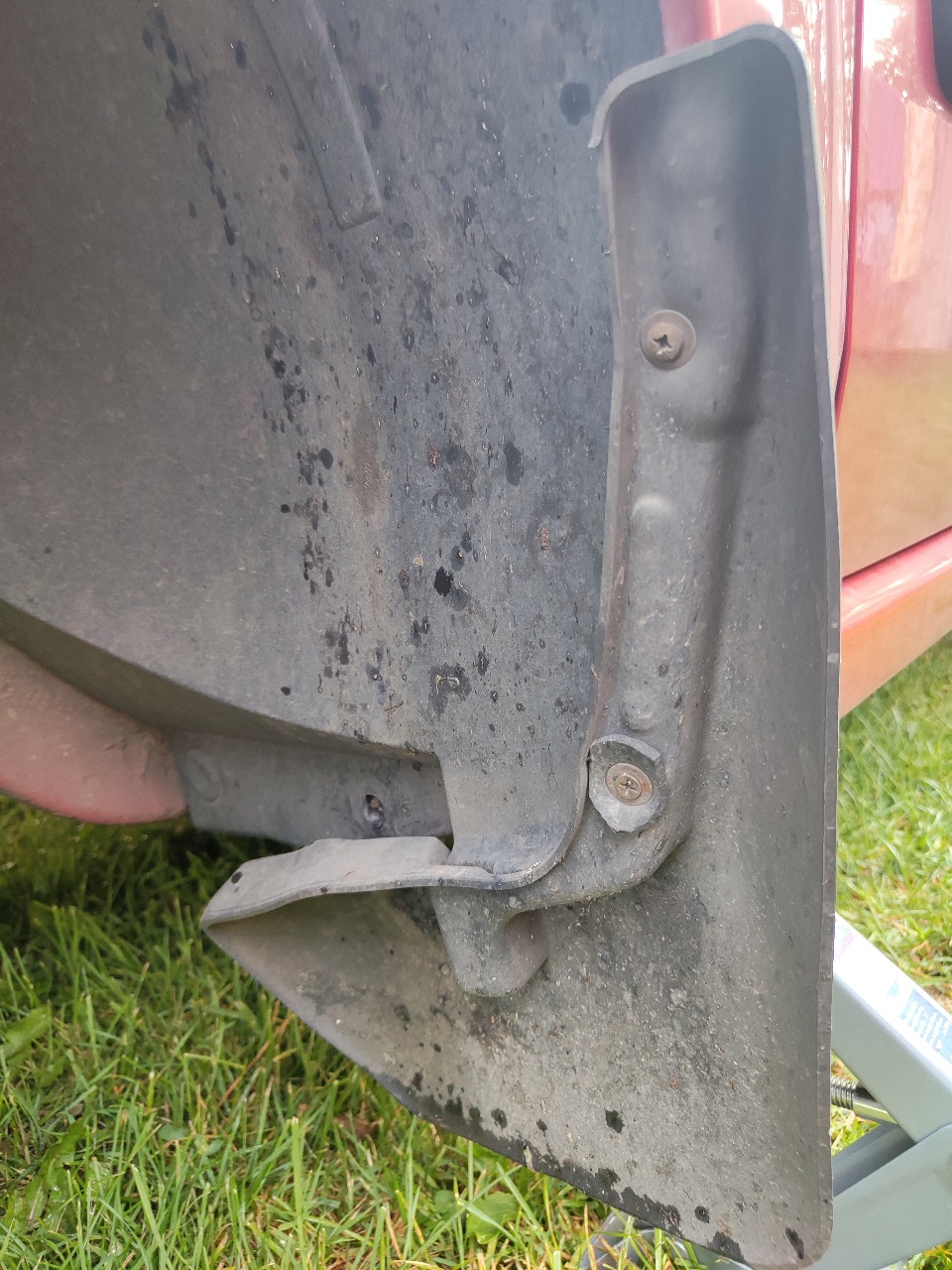

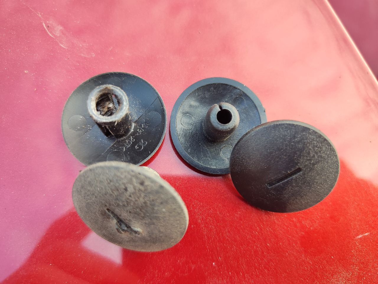

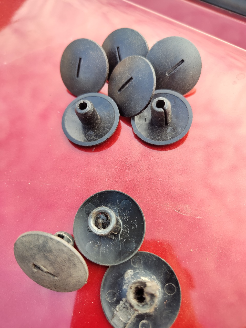

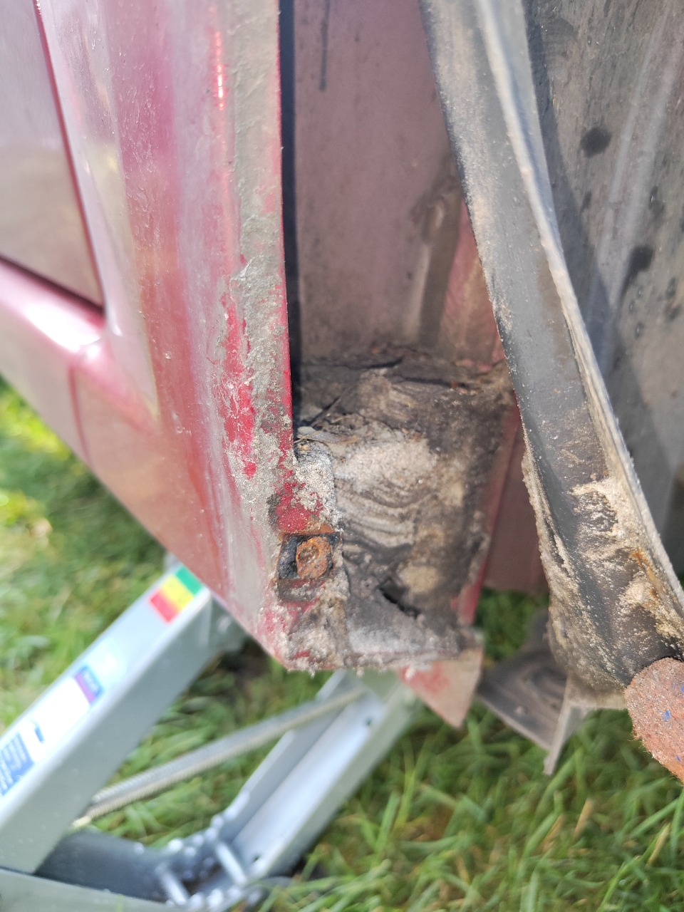

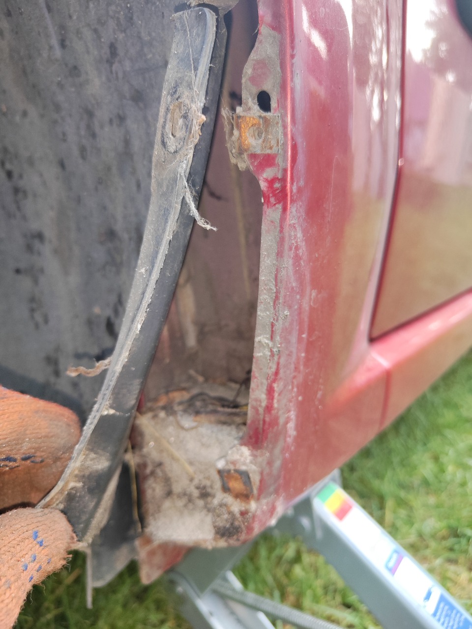

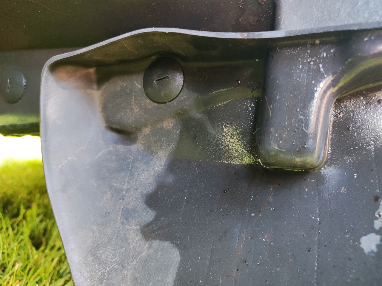

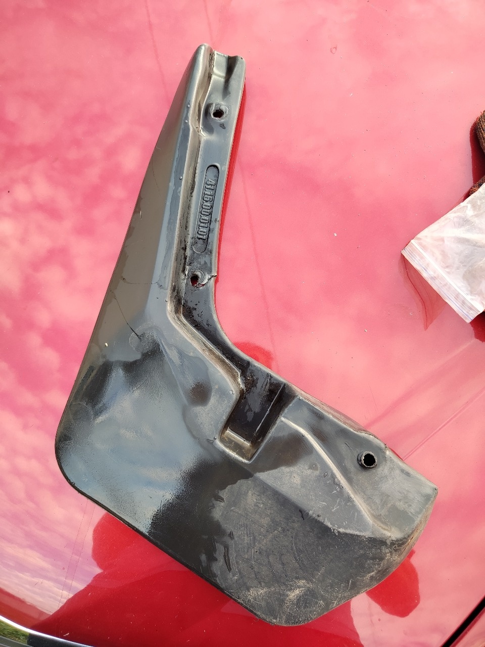

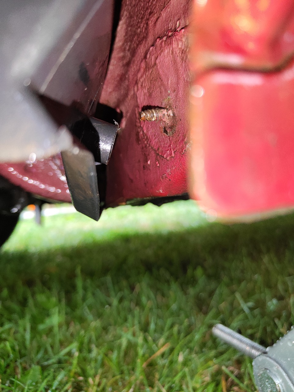

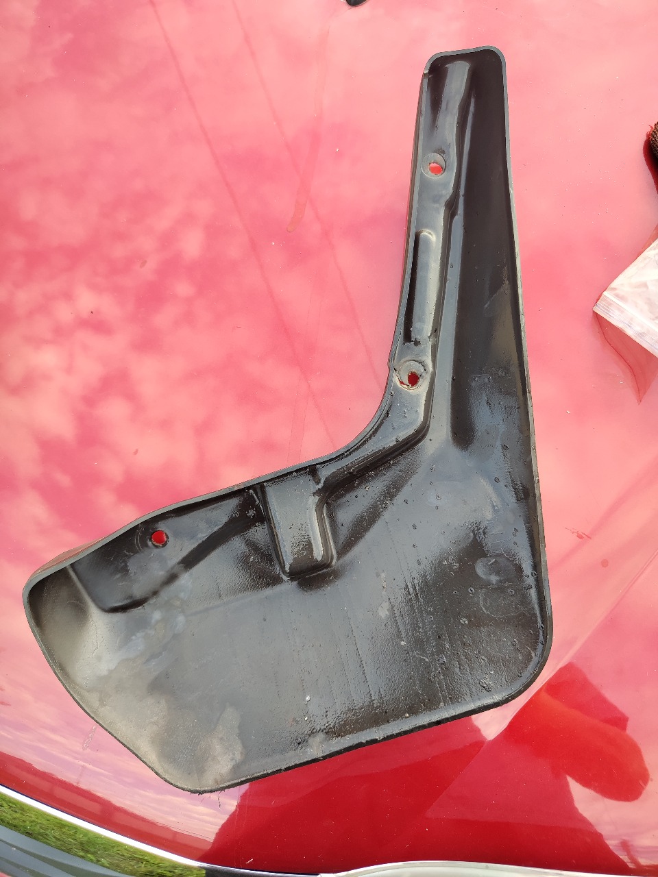

КРІПЛЕННЯ ПЕРЕДНЬОГО БРИЗГОВИКА
/upload/iblock/ba8/7q01020hctgg10r2x126myje0npmedpv/IMG_20230826_072837.jpg /upload/iblock/1eb/lromiirnr7t7fmb5pp0emefh384jodhn/IMG_20230826_075345.jpg /upload/iblock/06f/tl56s8xlmkfarogq71bnnp779f1qc4ft/IMG_20230826_075331.jpg
Бризговики Frosch exp.nlf.41.16.f10. Великі мякенкі на морозі не дубіють но кріплення лівого постійно злітає хоча правий тримається. Причина - різні кліпси. Ззовні однакові в середині інші, ті, що з "ялинкою" в центрі не тримають взагалі, без неї - мають менший отвір і тримають кріпко ASAM - 30803
/upload/iblock/9c2/yjtp0q93ac5053kdbb1laytnt16z1en1/IMG_20230826_080024.jpg /upload/iblock/449/e536e5xikkj96445nqyqt4yd4noe72xx/IMG_20230826_074602.jpg /upload/iblock/fba/nwgcsoz7hyxfbe4n48bmiuu08ym4v9dp/IMG_20230826_074051.jpg /upload/iblock/928/ovot9l12s6itgx9mgy44whm7uxk6peqb/IMG_20230826_074542.jpg /upload/iblock/984/trd470uaqa5ju8u1o7zr2k0g5am6ejt6/IMG_20230826_080057.jpg
Почистив клумби
/upload/iblock/70e/5vg43hyz0hrqh03r427o22dsx4d17k81/IMG_20230826_082124.jpg /upload/iblock/06a/utbrt7do2nwg3j3y5a1pkgli2hxh7zqb/IMG_20230826_073236.jpg /upload/iblock/bb3/sstwghx8ecr5joo6arpa1l4c1q27lji3/IMG_20230826_074043.jpg

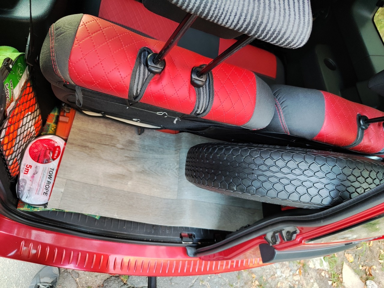

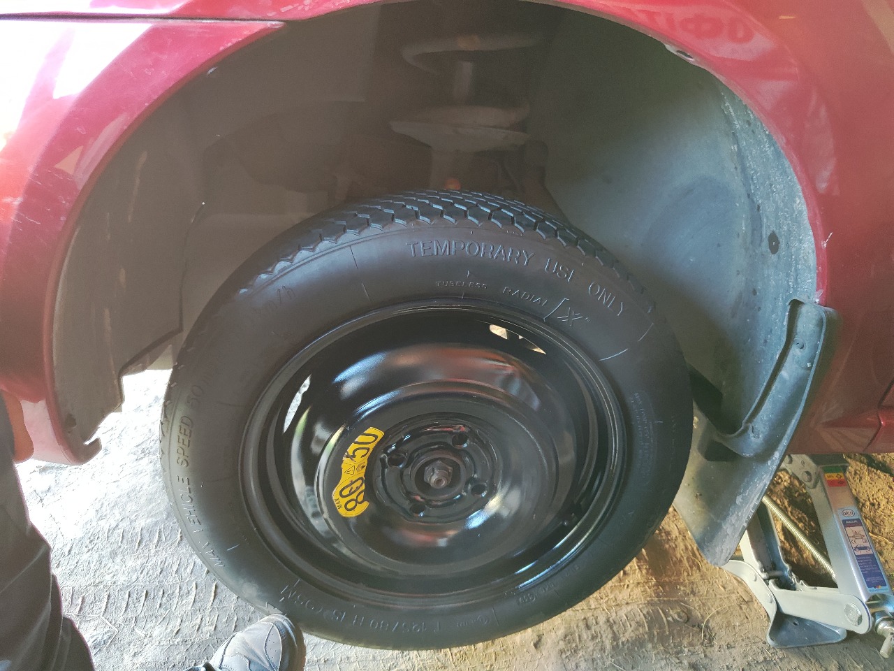

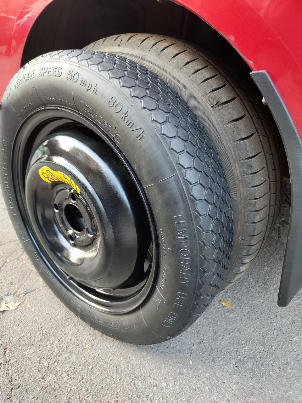

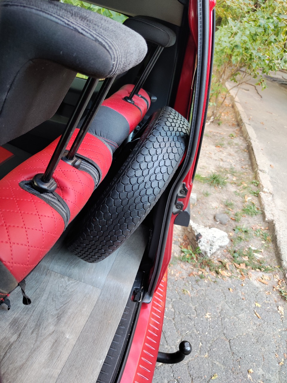

ДОКАТКА
/upload/iblock/6a5/d4kwc11rqg96y1wyojugms90iv07gobg/IMG_20230829_065603.jpg /upload/iblock/b85/e24rkbjd3oxct1zf6h6tndafkh6qwkb7/IMG_20230829_065431.jpg
Активно використовую третій ряд сидінь, місце для запаски обмаль (впіхуять мона  smile ). Для поїздок на короткі відстані придбав докатку 125/80 R15.

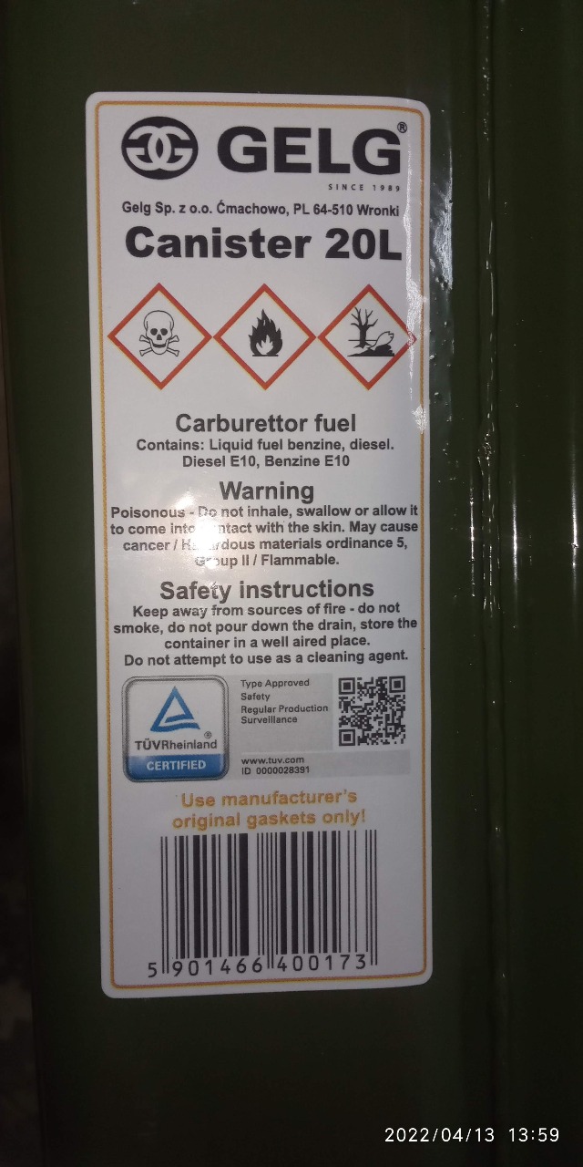

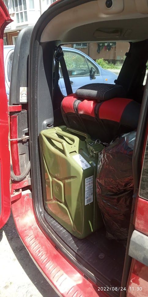

333 Відредаговано igorsh88 (2023-09-01 09:20:10)
КАНІСТРА ЛІЙКА
/upload/iblock/791/o1ibyk0lsh50dwlrchmrorgpxyt6anh6/IMG_20220824_113014_1_.jpg /upload/iblock/aad/pis3pmnpdvq4l4wa49fvpkh3n8uwe3kh/IMG_20220413_135948.jpg /upload/iblock/bfa/lev1pdnpogvrru6zr7vihzaabm4galcn/4664343578_w200_h200_lejka_otsinkovannaya_klapan.jpg
Тому що бензином заправляюся виключно через власну каністру і лише потім самостійно переливаю до баку крізь лійку з фільтром, що дає змогу:
1. Контролювати відповідність проданого об'єму:
2. Знижує ризик попадання бруду/води в бак;
3. Завжди мати із собою "резервних" 20 л палива;
4. Візуально бачити, що наливається в бак.
Щоразу купа всілякого бруду лишається на сіточці, що в лійці!
334
Можливо бруд не з пістолета заправки, а з каністри.
335 Відредаговано igorsh88 (2023-09-01 10:52:36)
Згодом матиму можливість то перевірити. Замовив меншу каністру на 5 л. Спробую по переливати з однієї в іншу крізь лійку з сіткою.

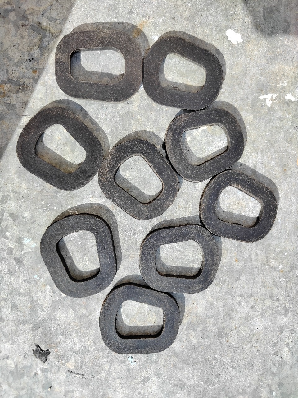

Змініть прокладку у каністрі й сморіду не буде. Як тільки придбав дизеля, відтоді заливаю бак виключно з каністри; жодного разу й натяку на сморід не було.

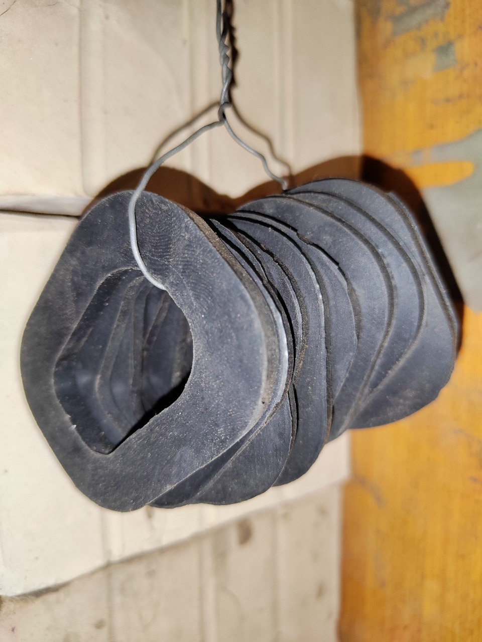

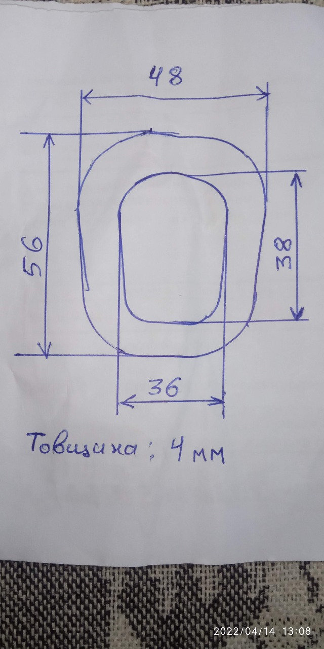

338 Відредаговано igorsh88 (2023-09-02 09:36:32)
/upload/iblock/98d/19tuzhvllejl2o8wpy04yyslc11e67mx/IMG_20230902_093032.jpg /upload/iblock/728/9unaldjytdze8v950zi9aq1vo70dt0sj/IMG_20230902_093206.jpg /upload/iblock/6dc/tsf0wllni3jmls4hrwl0k3e3cvmgrg3u/IMG_20220414_130847.jpg
Можу поділитися в кого вонь в салоні vissla

340 Відредаговано igorsh88 (2023-09-04 14:45:20)

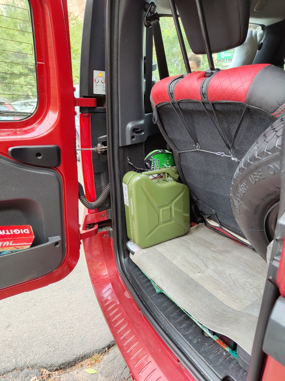

20 перебор 5 саме те
/upload/iblock/791/o1ibyk0lsh50dwlrchmrorgpxyt6anh6/IMG_20220824_113014_1_.jpg /upload/iblock/36f/tibe75oabt4td4lj3eqdu5ao0htf3f9w/IMG_20230904_132822.jpg
Третій ряд диктує свої правила. Каністра Gelg 5 л.

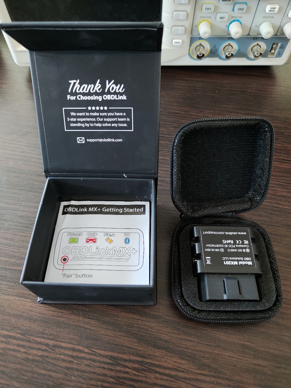

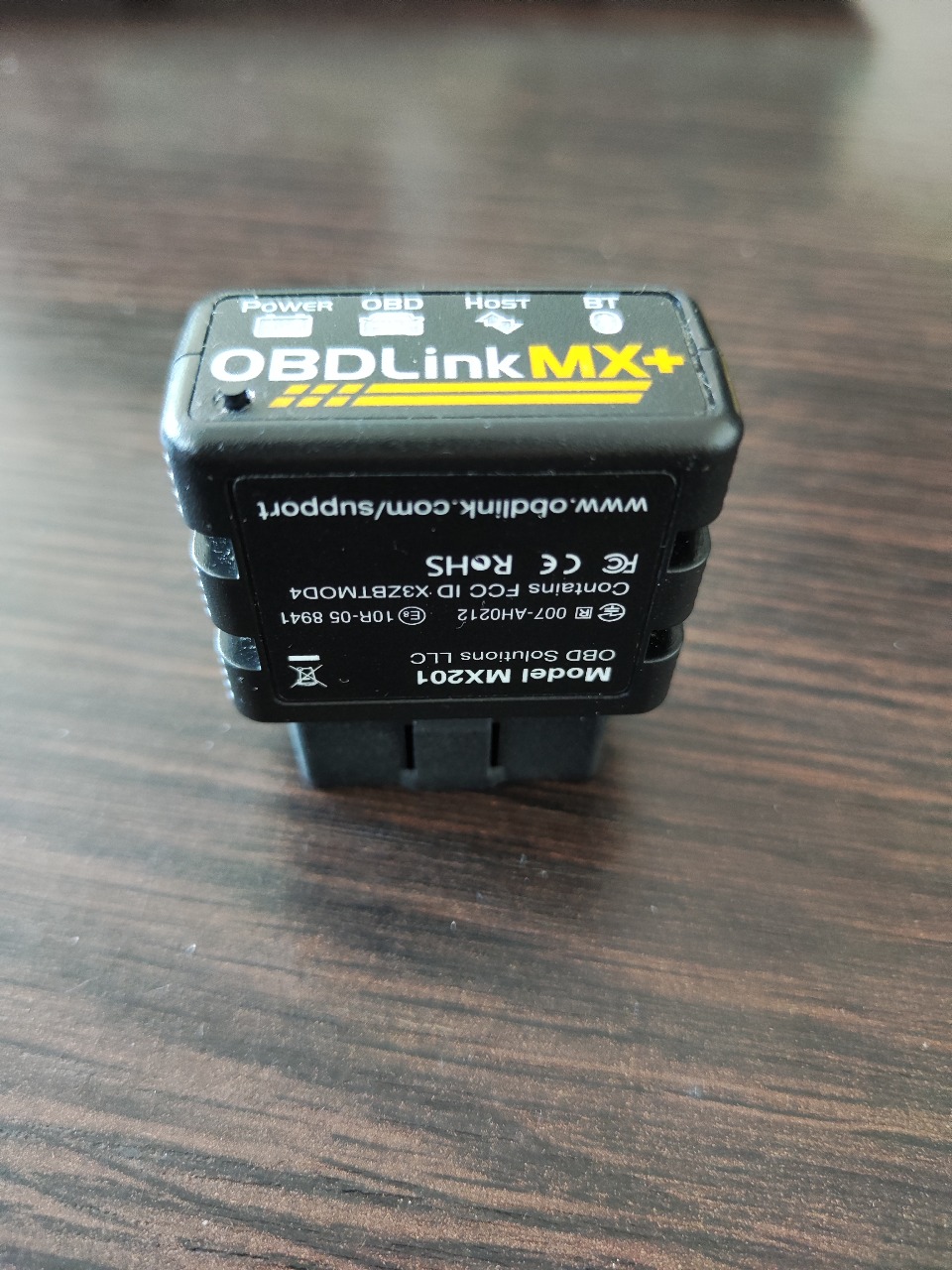

344

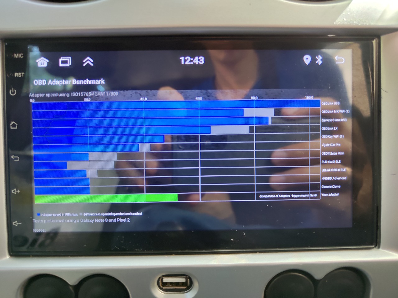

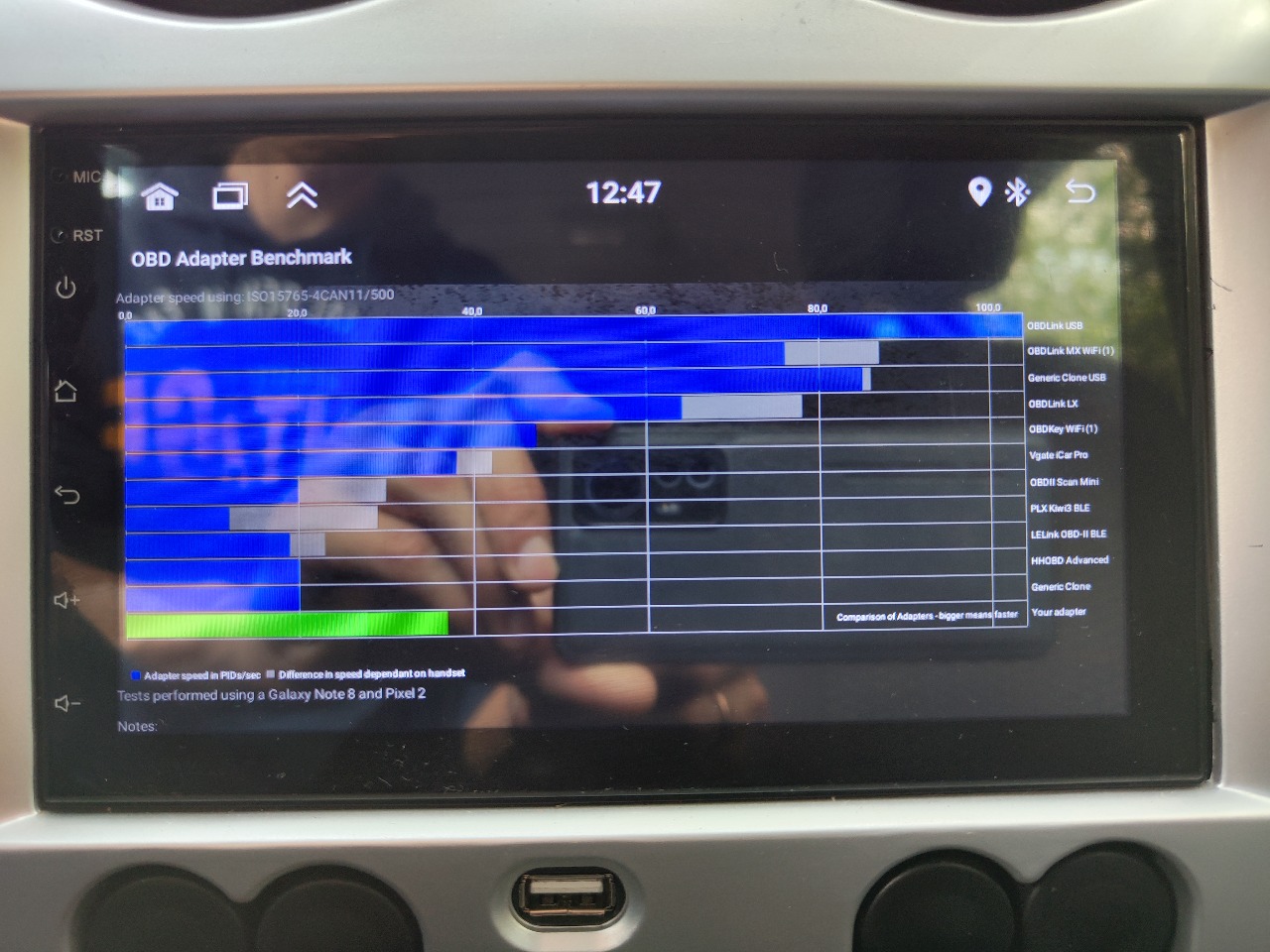

OBDLink MX+
/upload/iblock/675/g1ukzq7ddhv1e28gbpjn5rwwt30bosj8/IMG_20230905_111440.jpg /upload/iblock/998/zjpm544zqh1jm0wbx5c55mdcbmsh3q24/IMG_20230905_111518.jpg
Знайшов за півціни на просторах Інтернета. Стабільність і швидкість нового адаптера значно вища. Стара добра китайська ELM-ка пішла на пенсію
Швидкість опитування датчиків ELM327 vs OBDLink MX+
/upload/iblock/171/oone5p7m7svm60azm0xlukbr6zpbui56/IMG_20230904_134734.jpg /upload/iblock/6db/b4pkadk774zotqdx21ucl6i1uvs7vfp9/IMG_20230905_134331.jpg
Література: OBDLink MX+

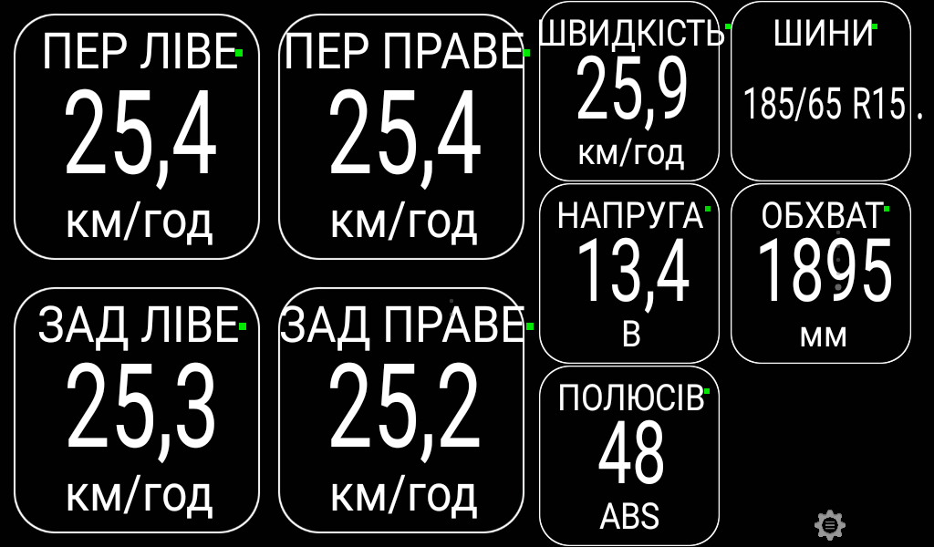

345 Відредаговано igorsh88 (2023-09-06 16:19:27)

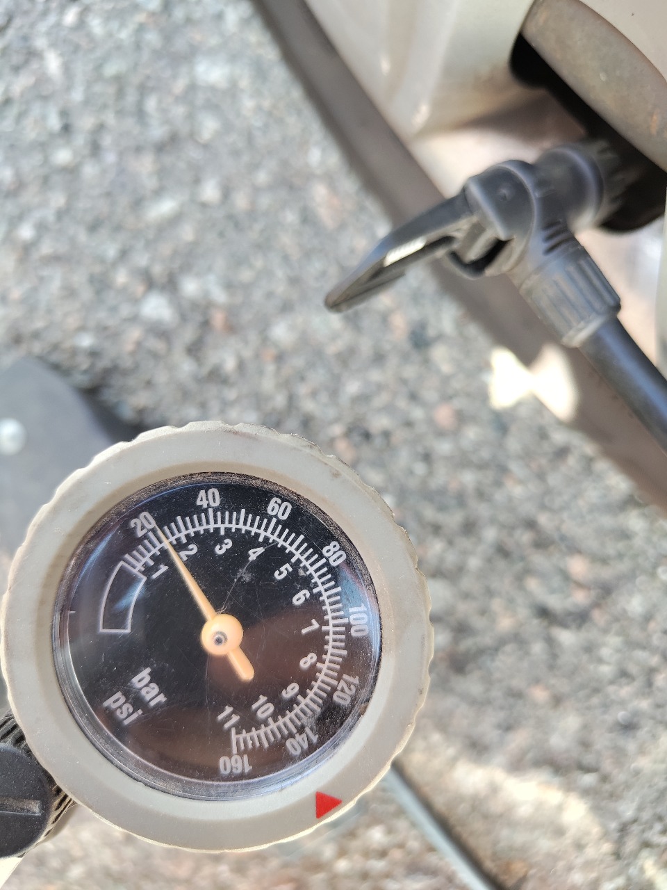

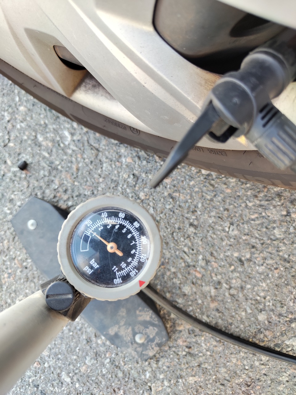

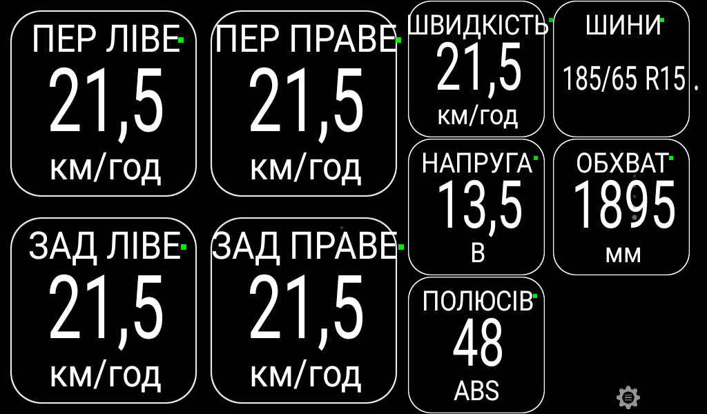

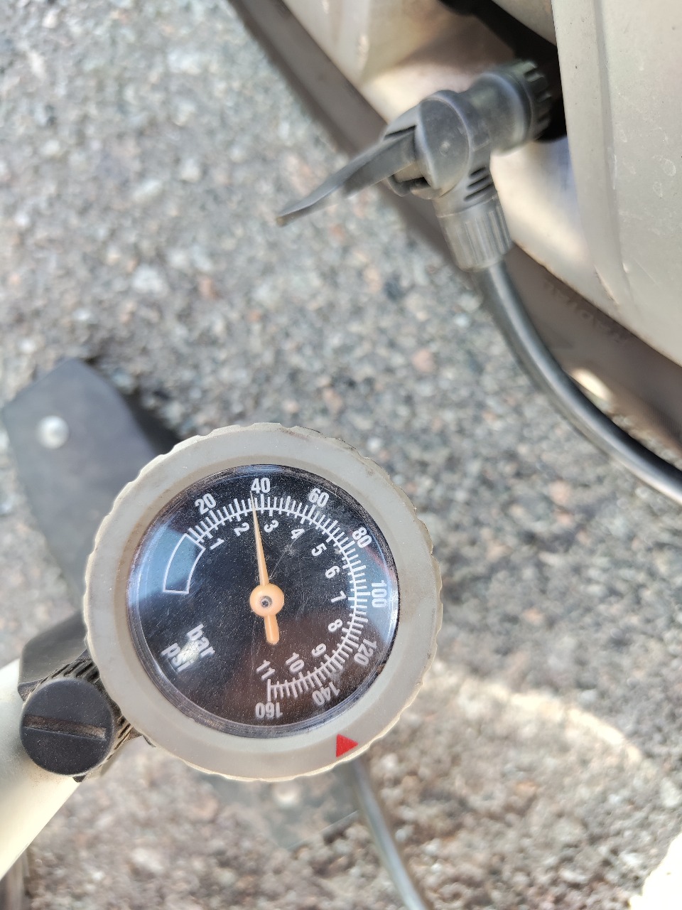

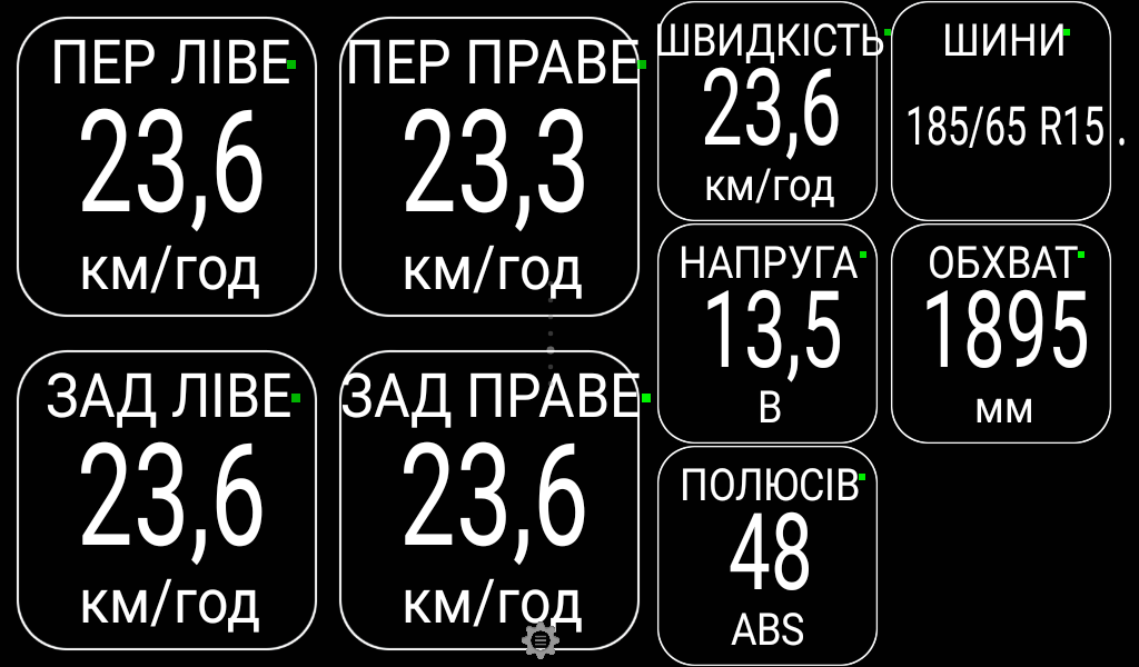

TPMS
TPMS (англ. tire pressure monitoring system) - система контролю тиску в шинах. Штука, що штатно відсутня в моєму Логані однак наявний ABS. В теорії спущене колесо має обертатися швидше, різницю в швидкості мають зафіксувати датчики ABS. Провів тести.
1. Тиск в нормі передні - 2.4 Бар, задні - 2.6 Бар. Швидкість колес однакова.
/upload/iblock/d25/dvrlwyqw1coq41mpzcgfb7ou1oqslo5a/IMG_20230906_145033.jpg /upload/iblock/6fc/b0fy6ysqt1fx5akd9yhp4asfgvmrzghn/screenshot_024754.png
2. Спустив переднє ліве - 1.5 Бар. Нічого не змінилося, швидкості майже однакові.
/upload/iblock/ee0/lv6dibgt9o2c6fj94pt28fnj9avaw6co/IMG_20230906_145246.jpg /upload/iblock/0e6/dmzoe7u8xk6772c88bdngrj2cedbve1a/screenshot_025537.png
3. Спустив переднє ліве - 1.0 Бар. Аналогічно, швидкості майже однакові.
/upload/iblock/582/qajgm2qm3lb2k20uzdyoc5uiwdwa80jt/IMG_20230906_145834.jpg /upload/iblock/25a/qc3g6teifvrfs2ymig15i6ni0mmy3hw4/screenshot_030128.png
Висновки: При знижені тиску в шині вдвічі зміна в швидкості обертання становить  <1%. Для практичного застосування явно не підходить dntknw
P.S. Задовбався накачувати назад ручним   download нуна домовлятися з жабою за нормальний компресор.
