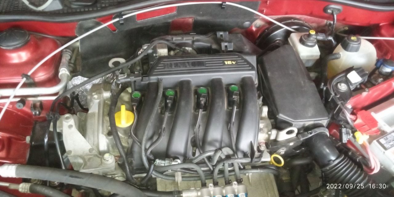

29 Відредаговано igorsh88 (2023-08-14 11:36:48)

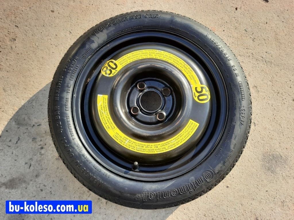

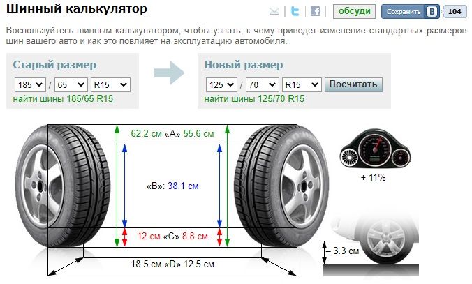

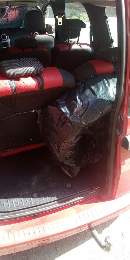

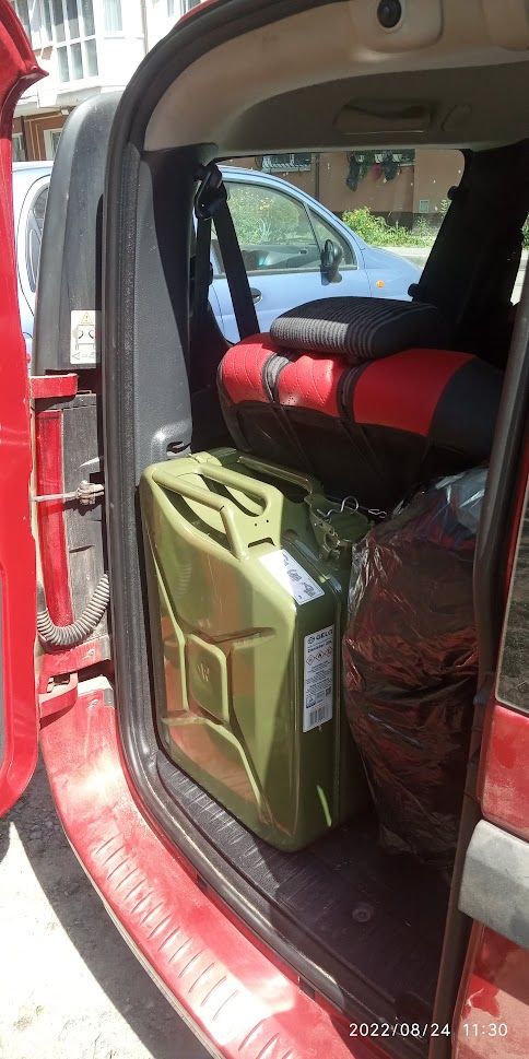

КУДИ ПОДІТИ ЗАПАСКУ
Перед встановленням ГБО мучився nose_eat куди подіти запасне колесо, враховуючи, що авто 7 містне. Докатка на R15 диск 125/70 хоч і менше стандартної шини 185/65 проте далеко з нею не поїдеш, особливо на передній вісі.
/upload/iblock/f8c/n241jwjrgmo5yf0s0cra7d3ls991djgp/20201003_162133.jpg/upload/iblock/999/unn5kcpmy7qn42onldtaegps9vllhgqb/12345.jpg/upload/iblock/652/bk9n4t8fqja7ohvlxjs2q543p9xohtj3/Bez-nazvaniya11.jpg
Віддавати 700 грн на докатку моя внутрішня жаба не хотіла. Свято вірив, що позаду третього ряду не поміститься, но жаба примусила перевірити той факт.
Як виявилося, повноцінна запаска спокійно там розміщюється ще й місце залишається, під каністру 20 л ліворуч від неї і ручного насосу  download праворуч. Проблема відпала сама собою, жаба задоволена.
/upload/iblock/1cb/pyokaboqfvzrk3743tht2pq5dxrm4ggp/IMG_20220824_112849.jpg/upload/iblock/099/9h8ytr0ylkidtw79gqzejjkvf3mjls8a/IMG_20220824_113014-_1_.jpg

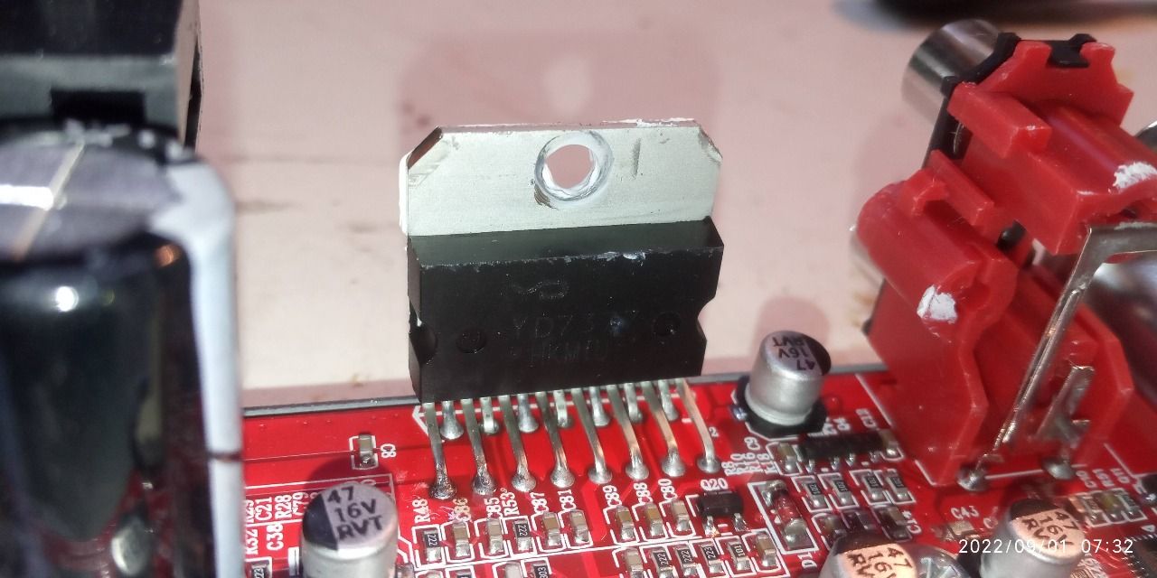

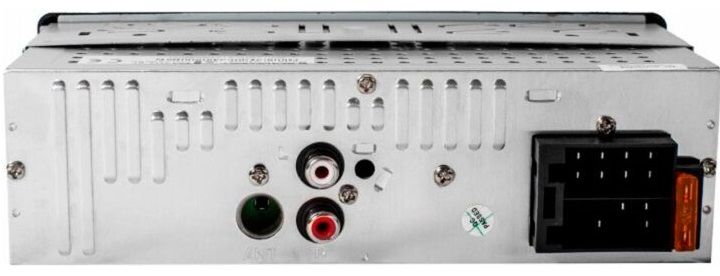

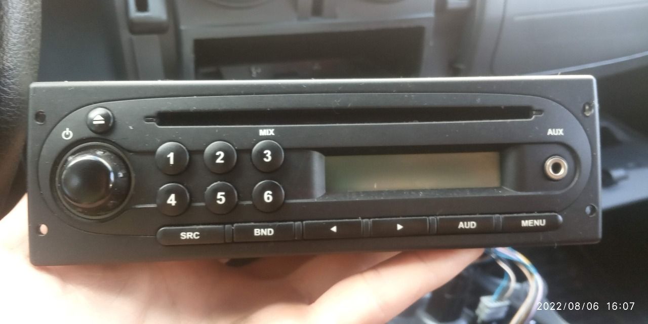

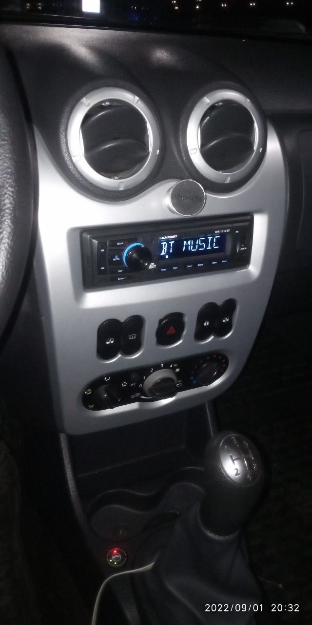

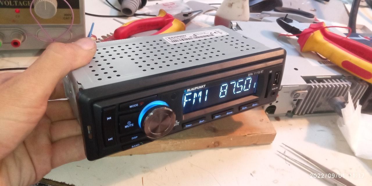

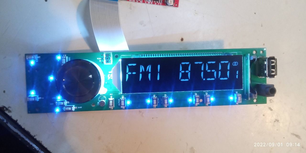

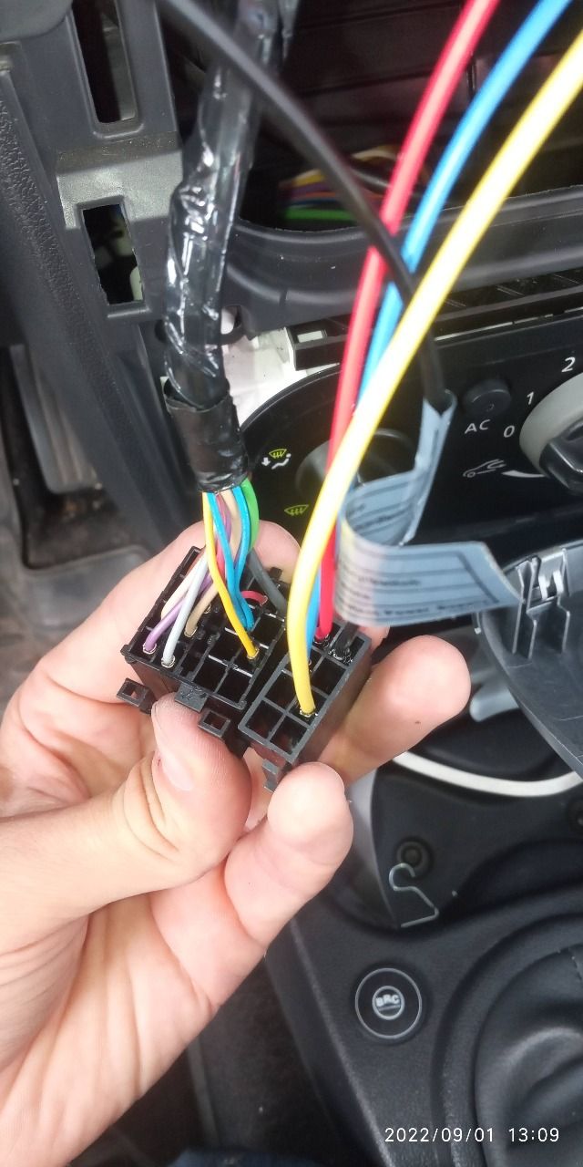

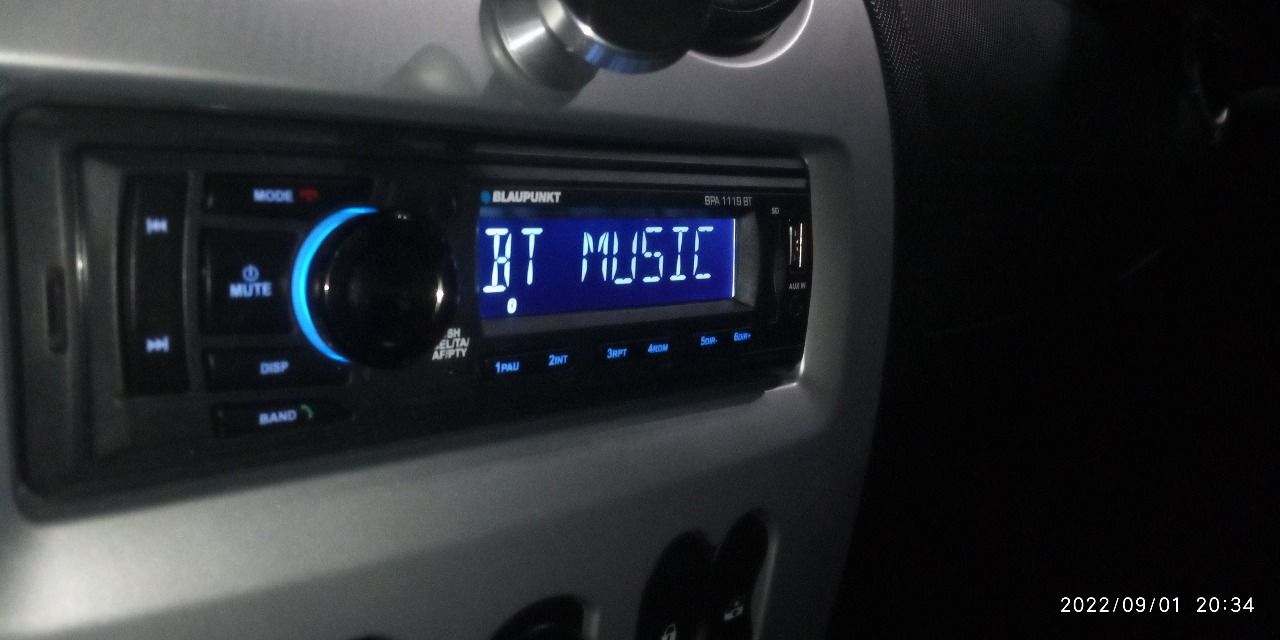

Нова магнітола. Blaupunkt BPA 1119 BT.
/upload/iblock/4a6/8rx03klio4frgcpm7424pfx91w9n3vmj/IMG_20220901_203217.jpg/upload/iblock/073/h7quf5tjwerap67zzls7pvd32228bulu/IMG_20220901_203431.jpg

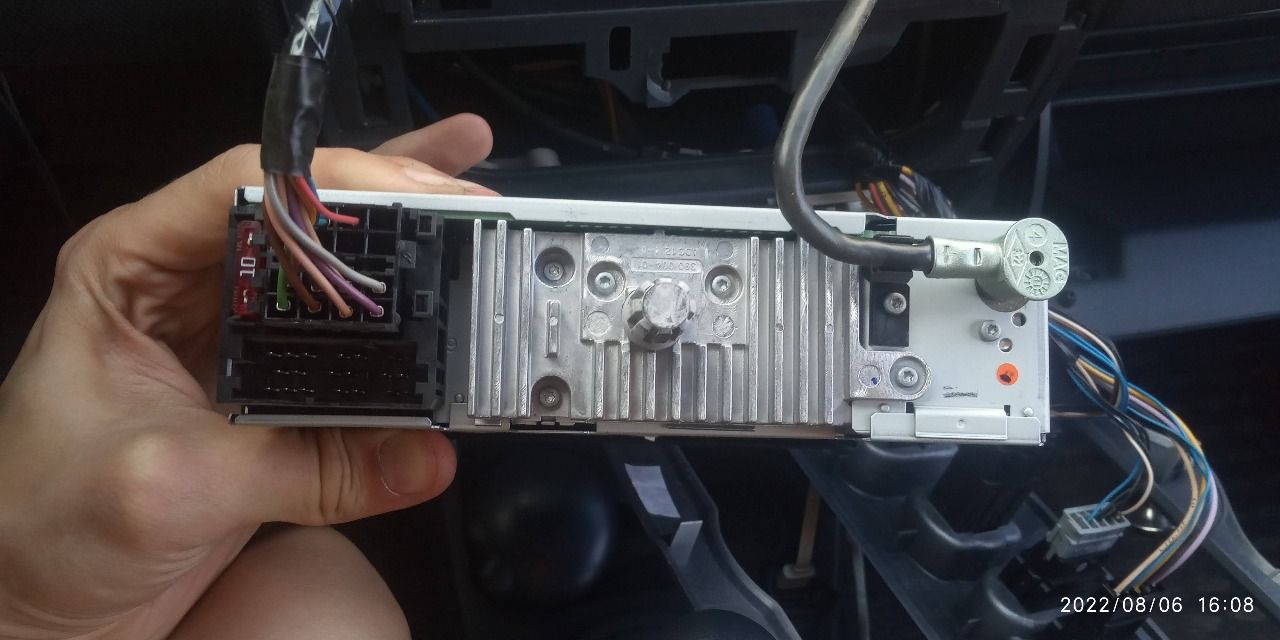

Два роки, з моменту покупки, користувався старою штатною CD магнітолою Blaupunkt. Грала вона нормально, но відсутність Bluetooth і USB напрягало. Я не меломан, тому особливих вимог до нової не мав. Різати штатну проводку не хотілося тому вирішив брати нову також Blaupunkt в надії, що розєм підійте. Ціни звісно різні. Купив саму дешеву.
/upload/iblock/200/zev9vezdcp364mpu0v7tj0af6xycogw1/IMG_20220806_160747.jpg

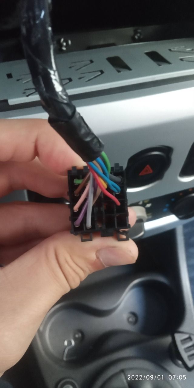

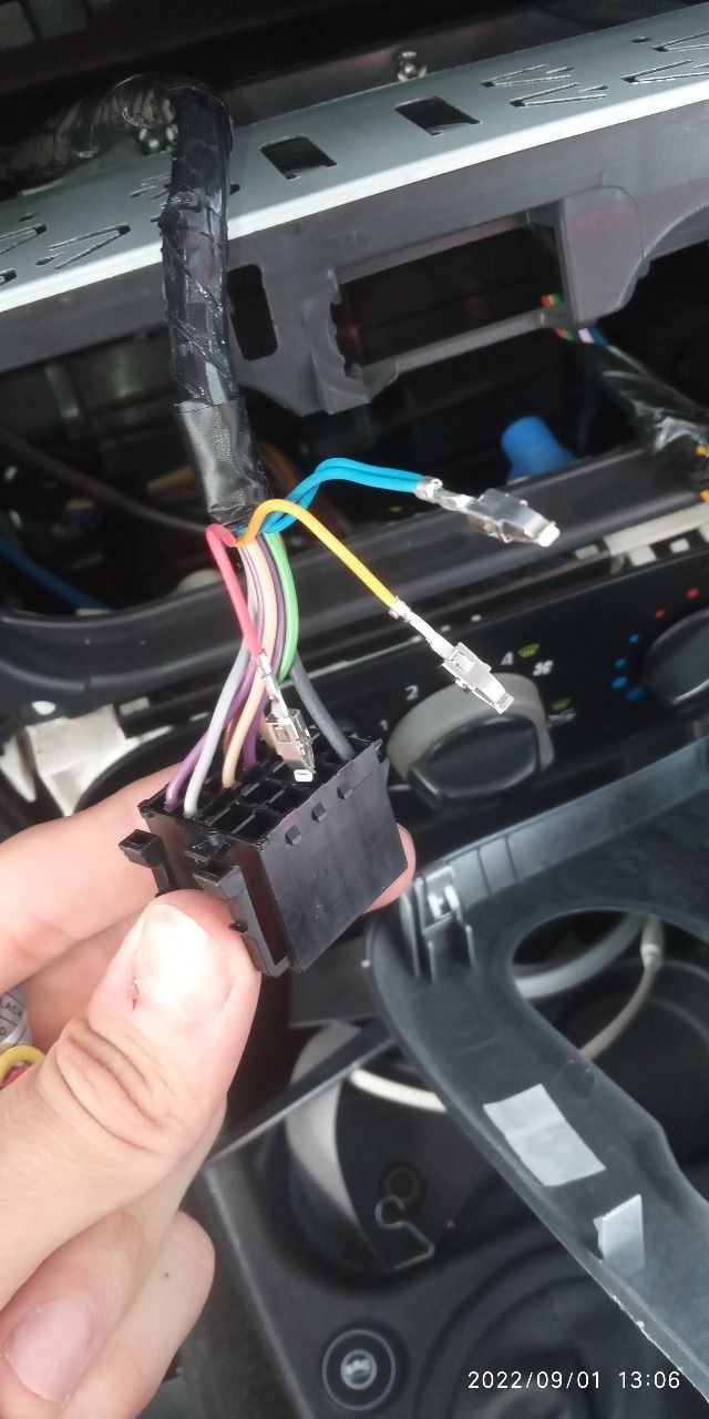

При підключені виявилося, що проводка не співпала, довелося виймати піни і переставляти, різати і паяти не хотів
/upload/iblock/cec/dzfgxullymru2ulkxhehrf2ybx76ourx/IMG_20220901_070540.jpg/upload/iblock/f34/rqc3ukzq7ly4wmm9mgg3qe31w8kvdhxu/IMG_20220901_130628.jpg/upload/iblock/7be/dq1scdj0zq7yae04r9ndxqo382t2l9hi/IMG_20220901_130904.jpg
Антенний розєм взагалі не підійшов
/upload/iblock/25f/boewzkm142u2yx9jwc6e37sni7hgoi09/IMG_20220806_160856.jpg/upload/iblock/49f/nkwiww16qjge774xjs8q3tnm9zjpu60q/blaupunkt_bpa_1119_bt_4_720x720.jpg

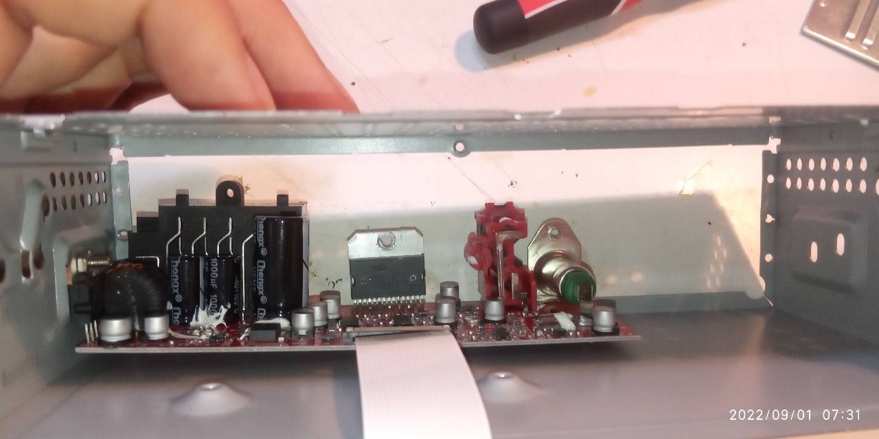

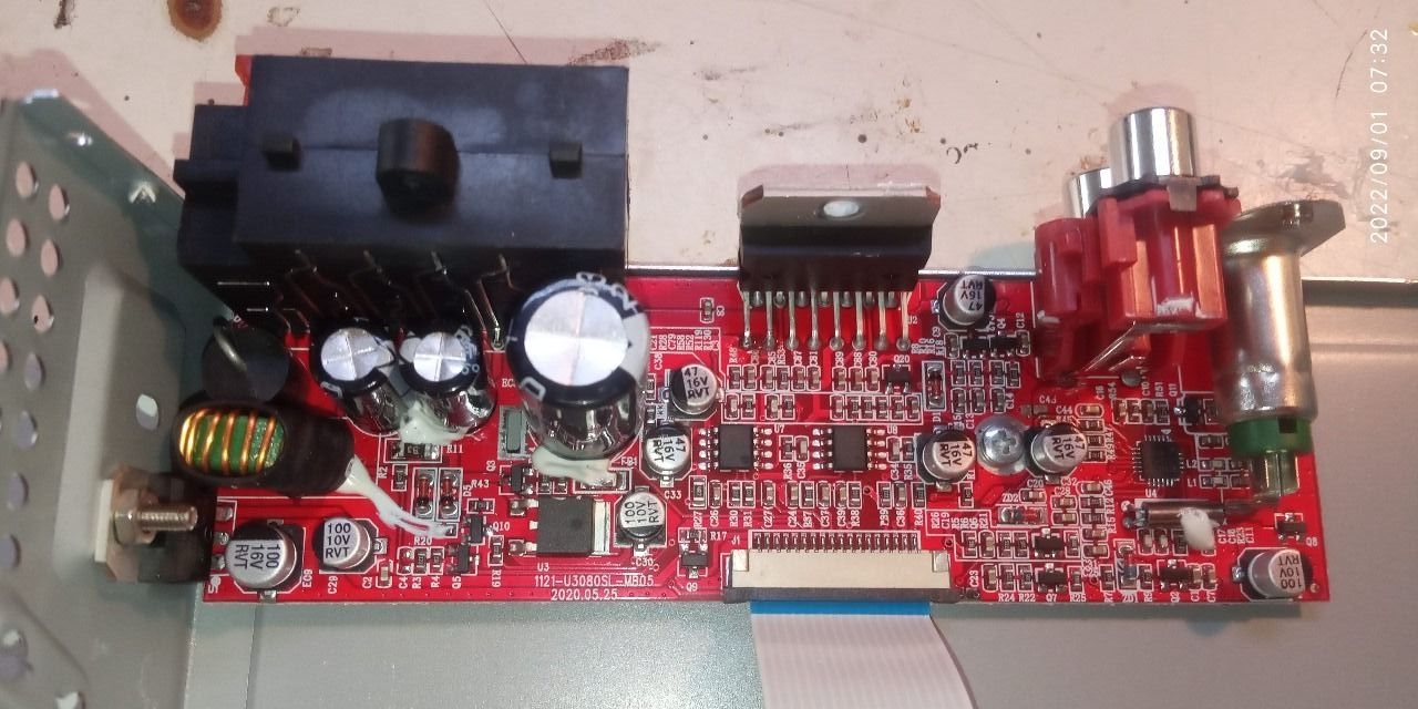

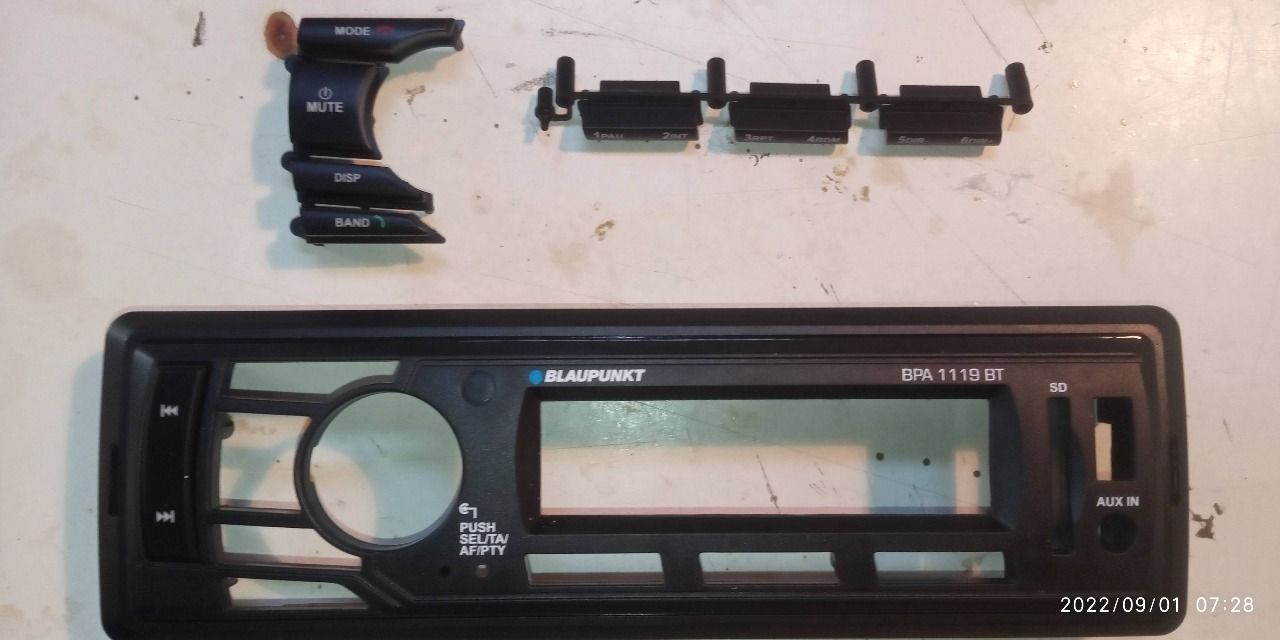

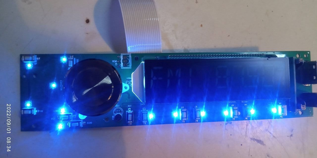

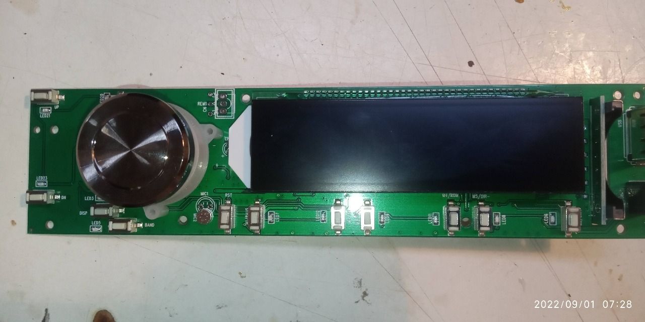

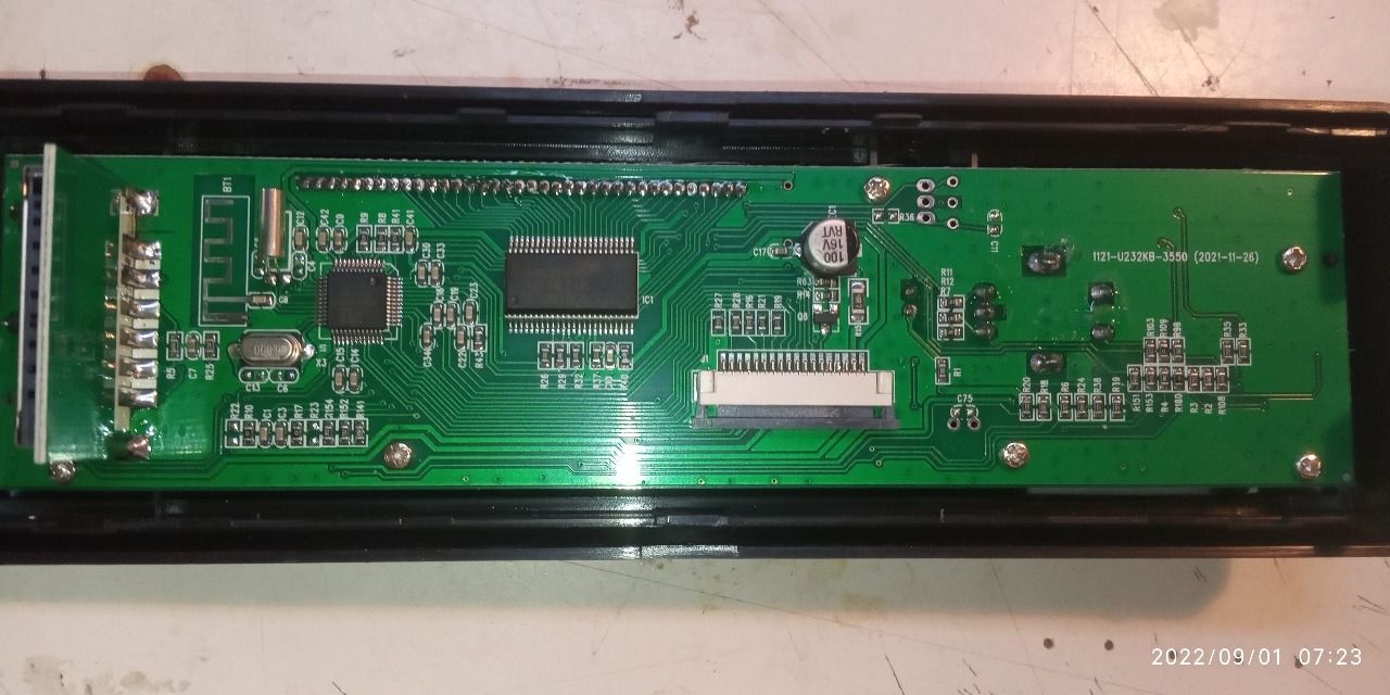

Ладно, думаю, включу як є, покищо. Включив, запустив і ... офігел від яркості синьої підсвітки. Світила так, що я дороги не бачив в ночі, а яскравість самого екрана була не достатньою в день. Розібрав.
/upload/iblock/c07/0bcvjx3e8u2o2ikuy8u4lz5p97a1depm/IMG_20220901_072352.jpg/upload/iblock/575/4nqlmf5she0wr876ij0z2qs2i65d146c/IMG_20220901_072812.jpg/upload/iblock/fc4/x6jek05rexm47j6tdy8ygrdfmw003k6o/IMG_20220901_073147.jpg/upload/iblock/8b9/t0qawprhaymr0npqmoeggac5cixxh8io/IMG_20220901_073241.jpg/upload/iblock/524/nqklxgdpg7kx1iw7ht653gkxrkd84rdp/IMG_20220901_072808.jpg/upload/iblock/790/o1dmjla1fzq2ttyviowuozrnchs0yvqf/IMG_20220901_073248.jpg

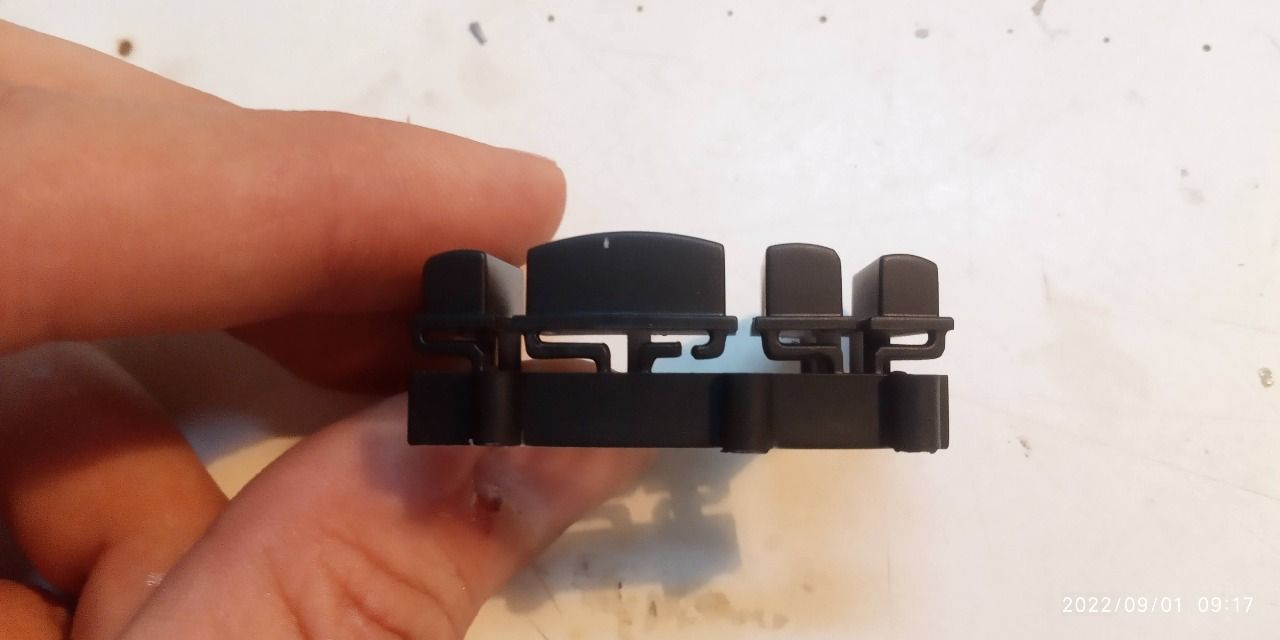

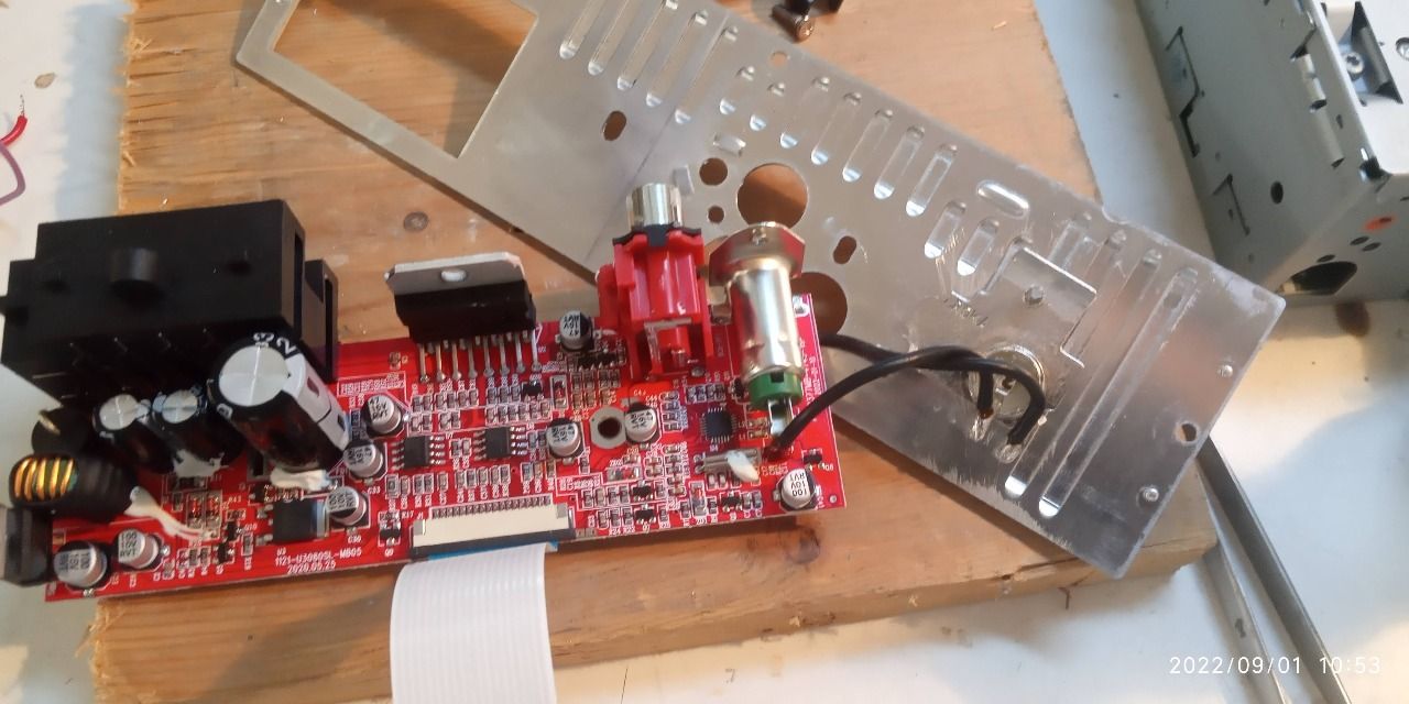

Зменшив яскравість синьої підсвітки та збільшив екрану, шлямох перепайки струмообмежуючих резисторів на інший номінал.
/upload/iblock/a46/nl4hvas2ufb7a7hlvvr3b39nuz1wuwxu/IMG_20220901_083429.jpg/upload/iblock/f45/iphmeri4e1sdc72nzxljk38bvbk0biqm/IMG_20220901_091437.jpg

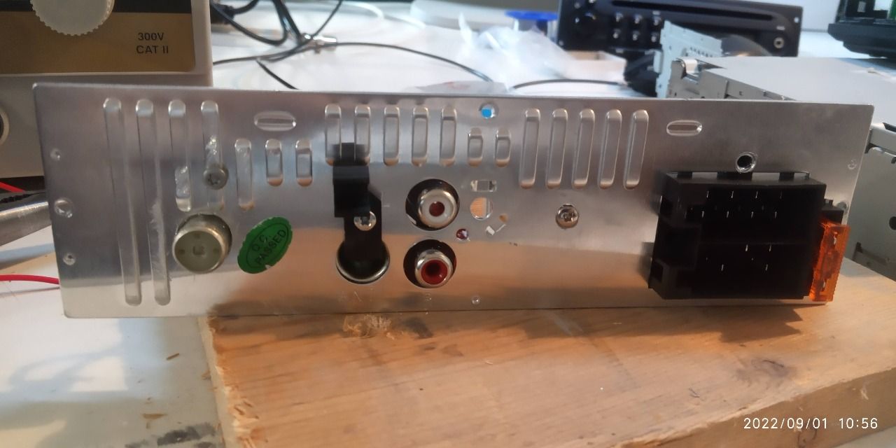

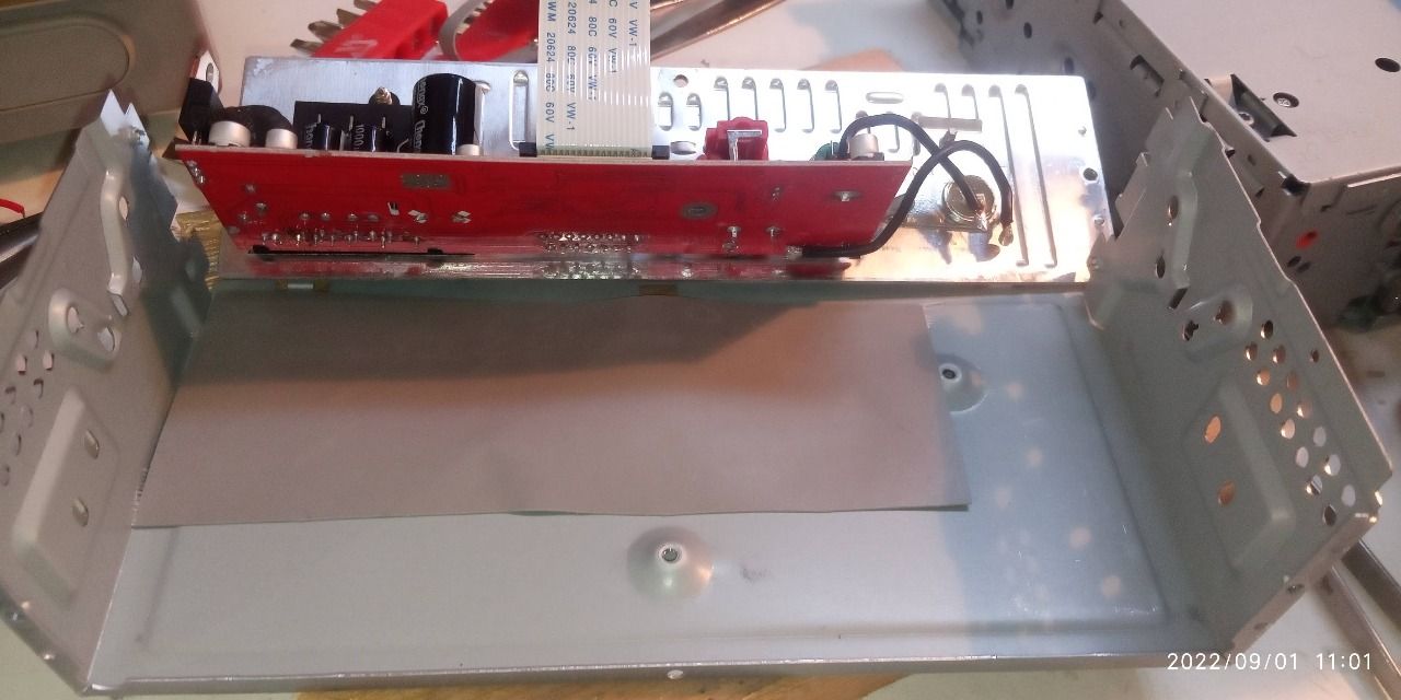

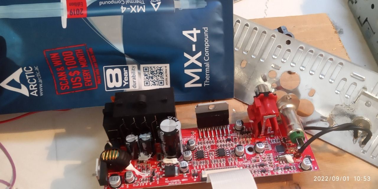

Далі випаяв зі старої магнітоли антенній розєм і прикрутив його до нової. Наніс новий термоінтерфейс, поклав діелектрик під плату і поремонтував кнопочку. Зібрав все до купи.
/upload/iblock/0a2/zitai6pn30rix3tpjjxn75uqr2nvqeoq/IMG_20220901_105331.jpg/upload/iblock/782/3vm3du1jkt2fr0ubqtzwpduuynlf4oul/IMG_20220901_105655.jpg/upload/iblock/d1e/ankv1oy4ph4zi5akhao5epvl2z25yvi9/IMG_20220901_105347.jpg/upload/iblock/b2a/v5nhi90lmwvehpnig2tuwec3p5qnl02u/IMG_20220901_110130.jpg/upload/iblock/fa1/ylsvxe3cfbio3uxp7xzm7487ajohz6em/IMG_20220901_091710.jpg/upload/iblock/845/tmrybz2ovjvi8ugt5kuvi3boodicohze/IMG_20220901_111744.jpg

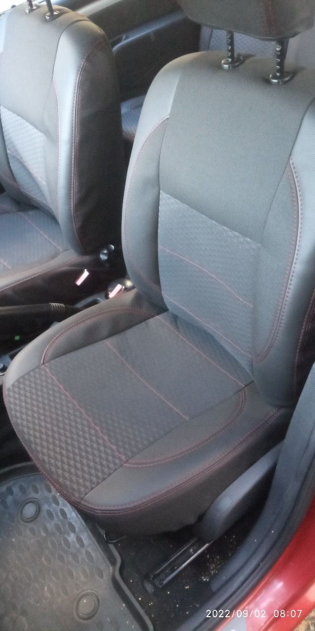

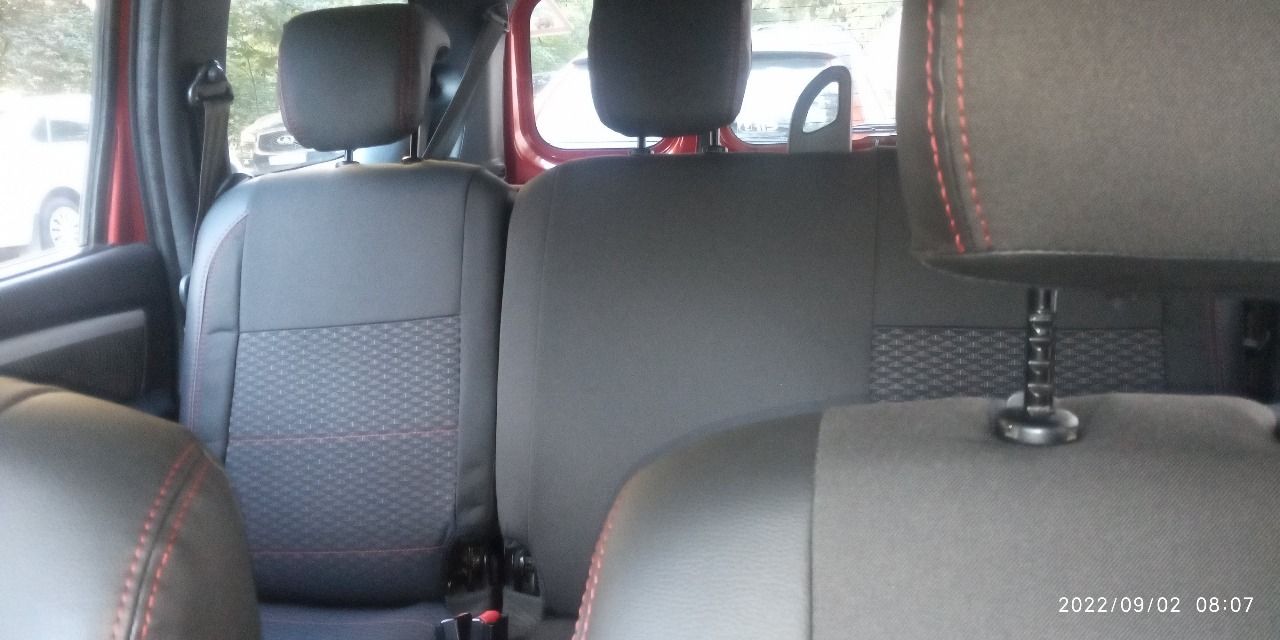

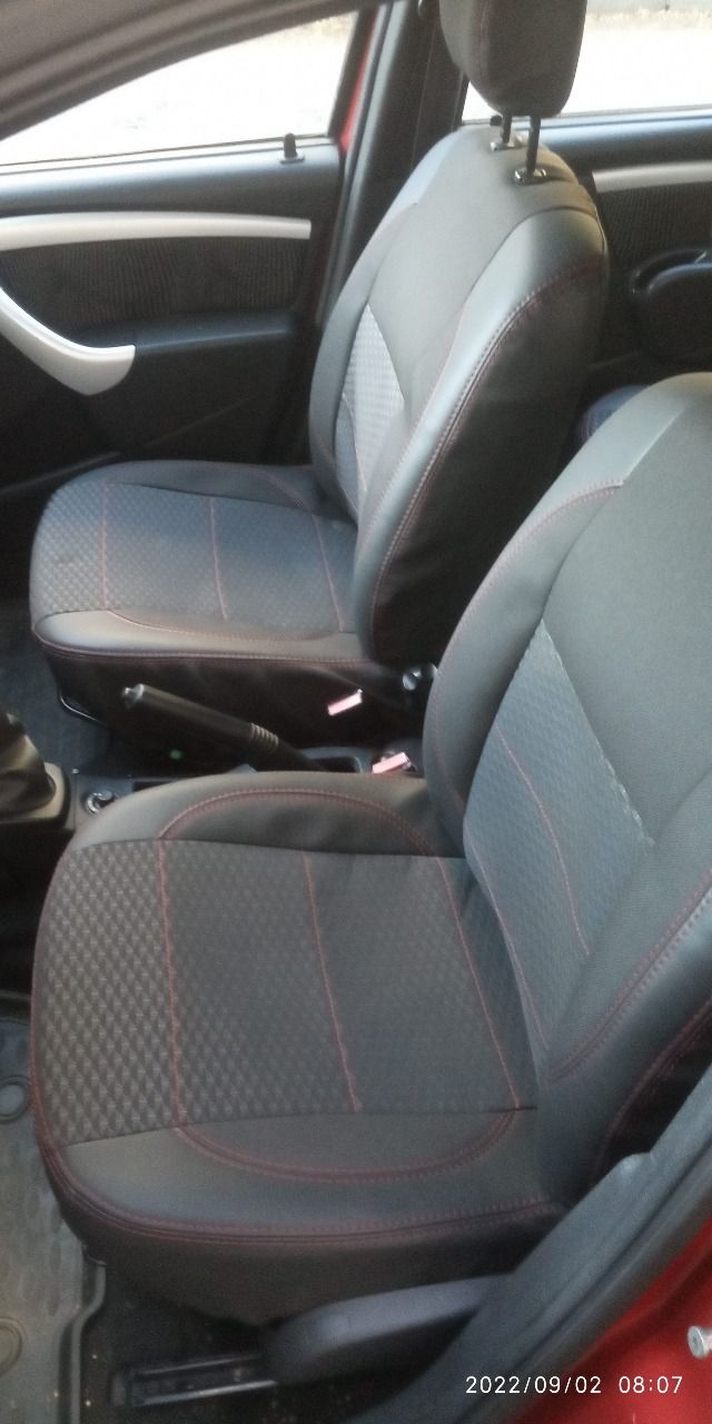

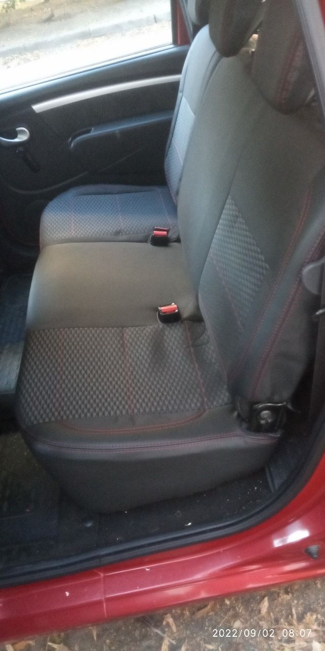

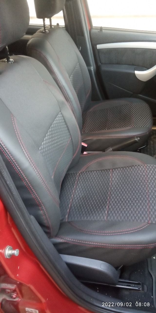

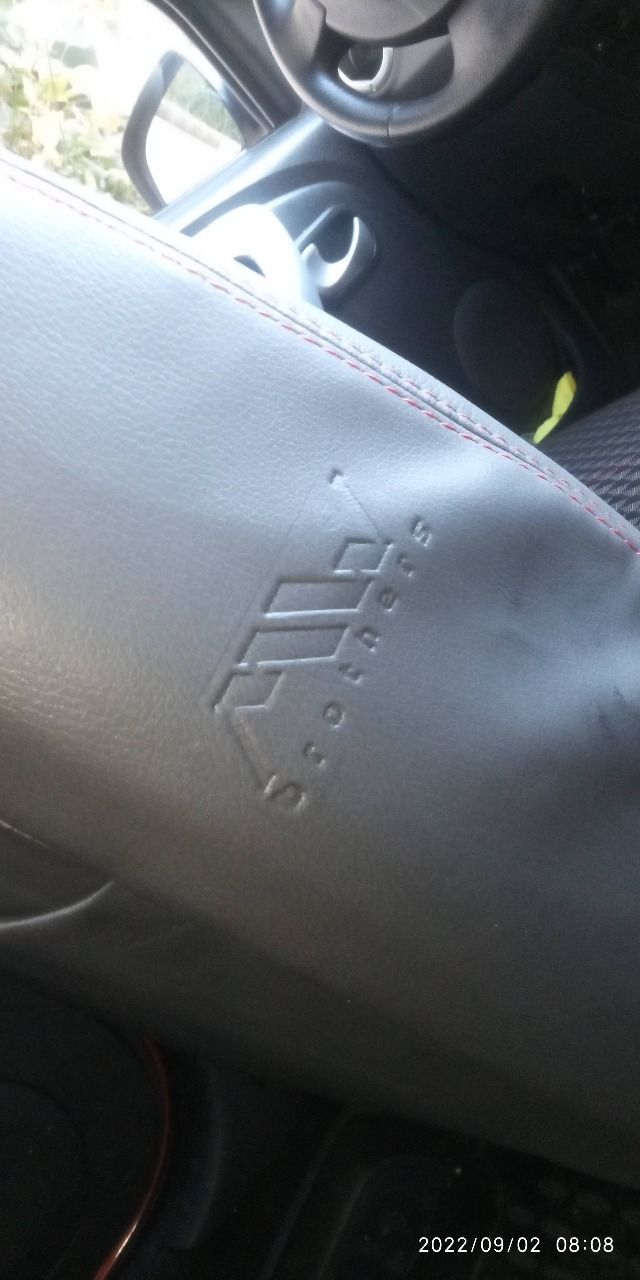

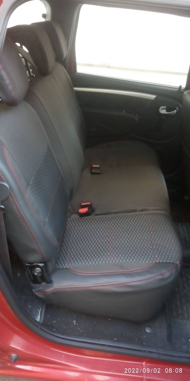

Чохли MW Brothers
/upload/iblock/5a7/kh6huabrdu63n1ro216hjxw7dgn4wdqq/IMG_20220902_080712.jpg/upload/iblock/fa0/828fqq216xynuxr2x41vn7ahetr6c910/IMG_20220902_080717.jpg/upload/iblock/02e/wd72r4u7hjpjw3ko6st1synke3hcda2e/IMG_20220902_080815.jpg/upload/iblock/3b4/54i197e3ojizuqev48rzion5jqv6pl2x/IMG_20220902_080725.jpg/upload/iblock/aa5/2fhyrpo2ru03qkof8vuwc4p6td3zpesg/IMG_20220902_080827.jpg/upload/iblock/017/uj2lggudukdlem66mvxxjk2nsyf5cu7b/IMG_20220902_080837.jpg/upload/iblock/f8c/5jyndtk93r47yemvp2i5exy1nt430c99/IMG_20220902_080742.jpg
Якісь на висоті. З недоліків це відсутність вирізів під Isofix та ручку регулювання нахилу спинки сидіння.
Если не ошибаюсь, то в официальных машинах таких опций не было. Ну а чехлы кроились еще в те года, когда европу не везли.

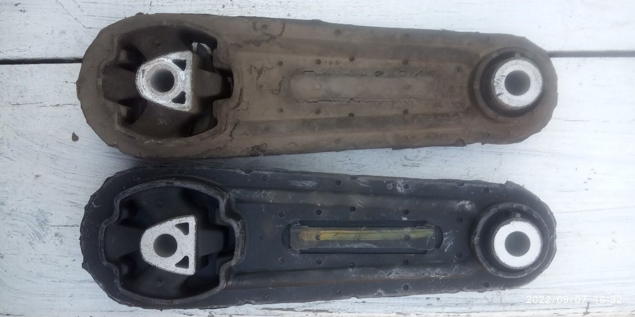

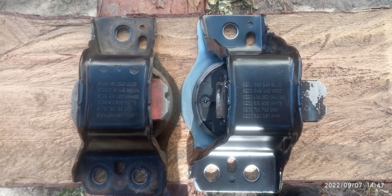

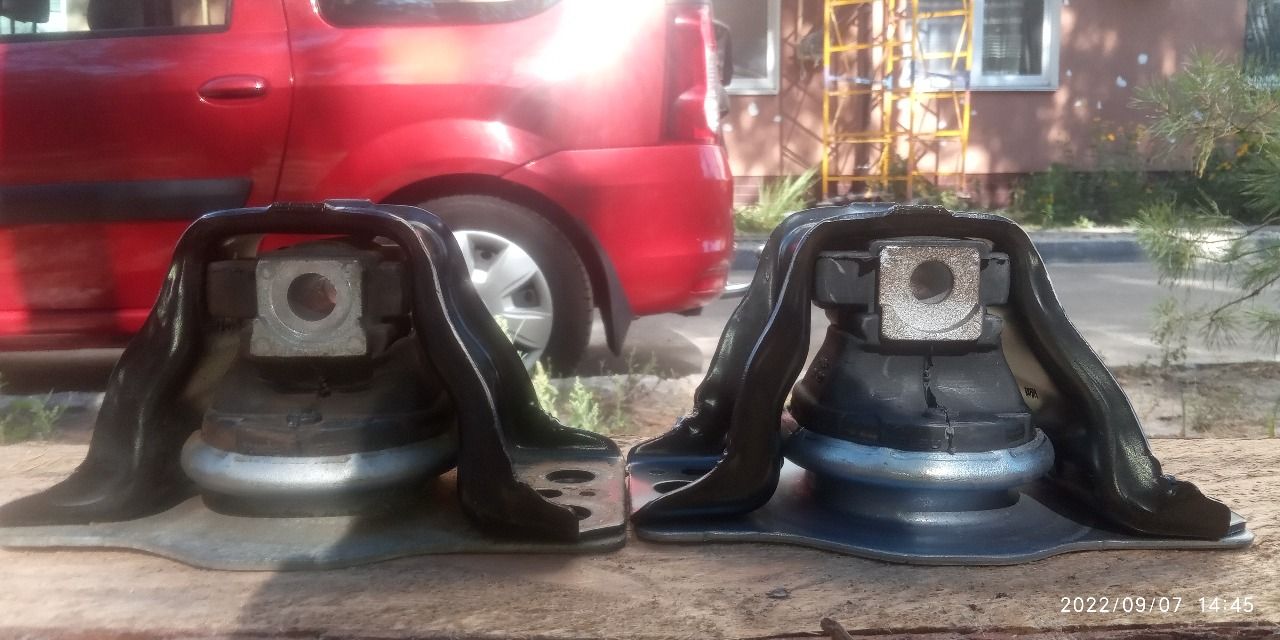

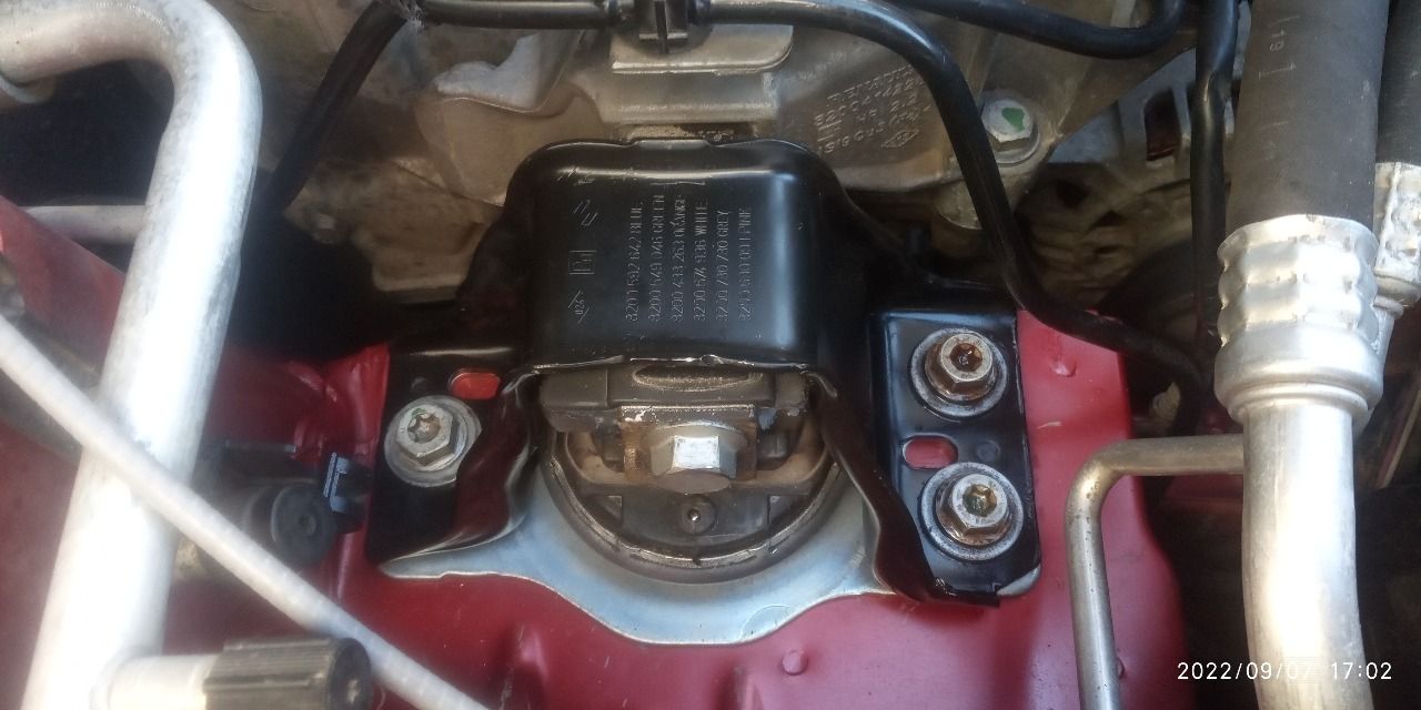

Заміна правої і задньої опор двигуна
В рамках заміни всіх резинотенічних виробів руки дійшли до опор двигуна.
/upload/iblock/a0c/frqpm8w2g8ua93otuxur904kirknx3dk/IMG_20220907_144548.jpg/upload/iblock/e00/90kb2l0342tkl0e23t6bextuvk57j8np/IMG_20220907_163252.jpg
/upload/iblock/bed/lch2t0rggibinx8nm5rhyjn2bm4yqnoz/IMG_20220907_144706.jpg/upload/iblock/ec4/3l8xxa0ct4llwu0o6y0bw0vplhhzqgcd/IMG_20220907_170220.jpg
Стара права опора стояла оранжева, но на ринку присутні лише зелені й сині. Поставив нову синю.
Після заміни зникли будь-які вібрації по салону.
Також заказав опору КПП, згодом і її заміню.

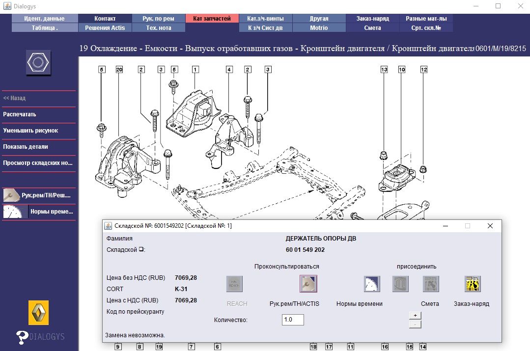

У мене зелена опора.
Ще всі рідні, без вібрацій. тьфу..тьфу..тьфу

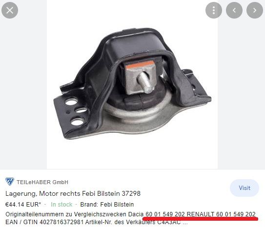

Також вважав, що немає вібрацій і все в нормі. Однак замінивши, зрозумів, що був не прав.
Резинотехнічний виріб за 10+ років експлуатації ну точно частково втратить свої властивості.
Сумніви маю, що у Вас "рідна" права зелена опора. Згідно каталогу Dialogys, номер 6001549202 відповідає оранжевій.
/upload/iblock/37e/t8f7kx6rhb2fdwkai37dz3f8mgg8a6hb/opora-nomer.jpg/upload/iblock/783/s1jpym468nnzppbodfw2jjyiqx5wgd3d/opora-oranzheva.jpg

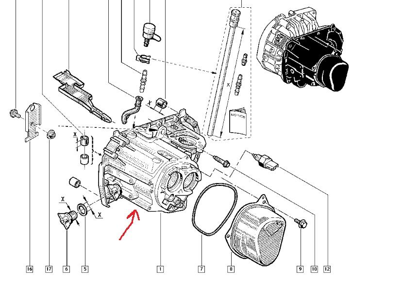

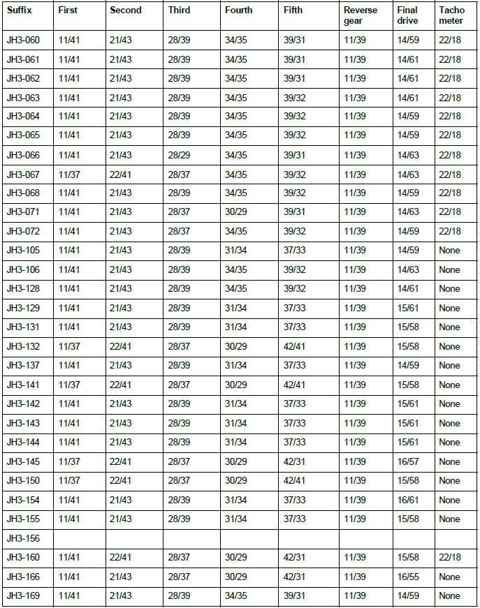

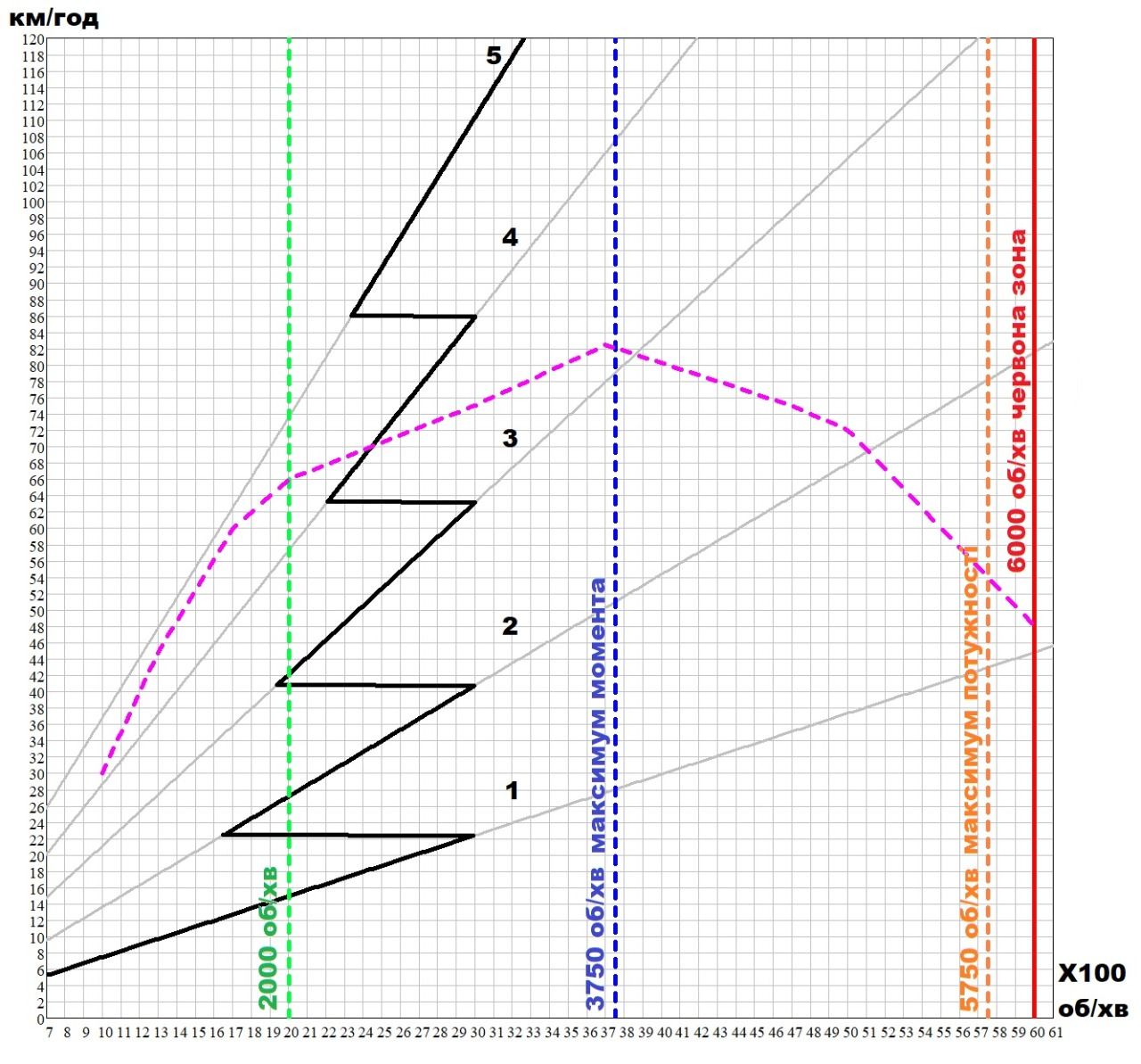

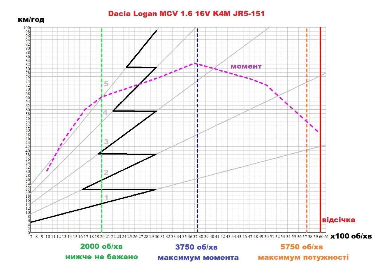

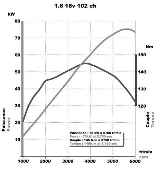

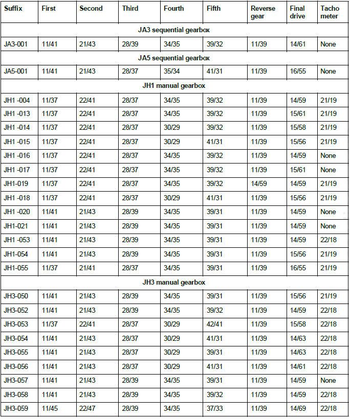

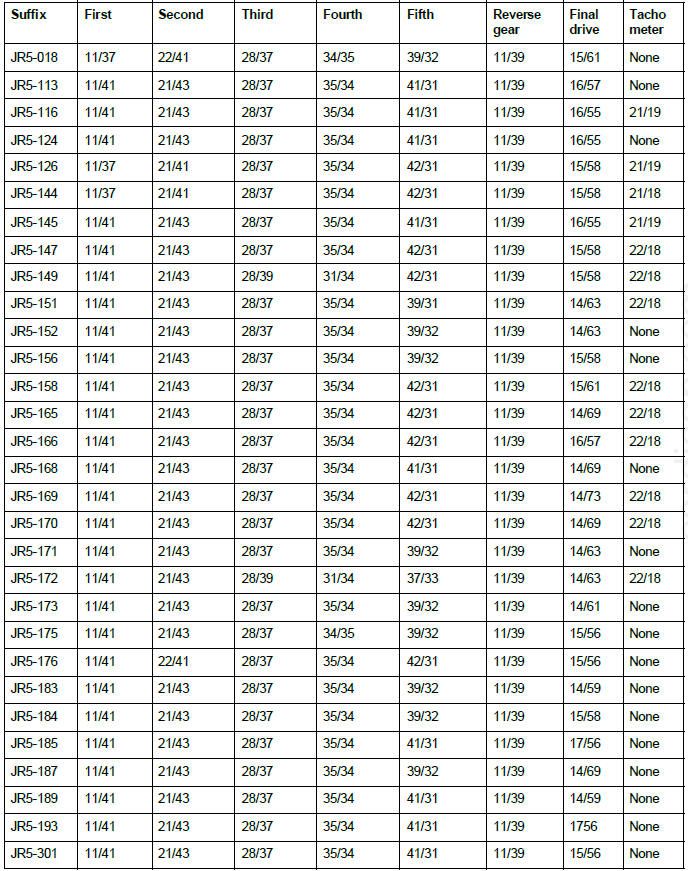

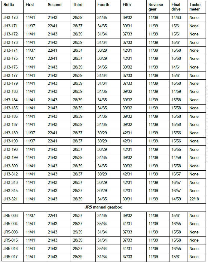

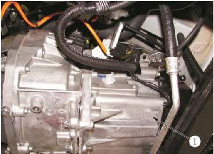

КПП, передаточні числа, графік швидкість/оберти/передача.
На вихідних була не погода, а руки то чешуться. Від нема, що його робити вирішив розібратися з КПП. Знайшов інформацію про передаточні числа на КПП серій JA3, JA5, JH1, JH3, JR5.
/upload/iblock/a8e/dz8ea7l1hsd159099lf8xuijwghxgbe7/renault_clio_manual_gearbox_identification_2479.jpg/upload/iblock/8d8/r6havlqa098nmnsiej4mq9zo630o1oja/renault_clio_manual_gearbox_identification_2480.jpg/upload/iblock/b62/p4byuuvra5dcgusurfww6d6qk7bo6p6v/renault_clio_manual_gearbox_identification_2482.jpg/upload/iblock/bcb/wit50m3r52rd2tapkyxlvege027ovyow/renault_clio_manual_gearbox_identification_2481.jpg

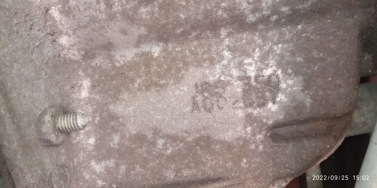

Стало цікаво яка в мене КПП. По VIN коду видало JR5 і заводський номер A002657 і... усьо! А, серія, власне де? Поліз розбиратися. Виявляється на самій КПП є напис. Знаходиться ось тут:
/upload/iblock/746/tnjxxsqyc4swqszjri7m09jn1nbgn7p0/nomer-1.jpg/upload/iblock/9bb/q64ze6j1m1ujujqgvwvt5sivobxhhbzz/nomer-2.jpg/upload/iblock/5dc/jmb1l3utsj0y6h12lxxysthnl2wiib00/nomer-3.jpg

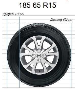

Но лізти дивитися в непогоду - облом. Вернувся в хату і давай рахуювати графік залежності обертів двигуна від швидкості на різних передачах. Спочатку дізнався діаметр коліс для шин 185/65/R15
/upload/iblock/1bc/ocil40cua25v0ucl2rtp2m4mrtjvvja0/koleso.jpg
За допомогою Mathcad порахував для КПП JR5-151 з передаточними числами:
41/11 1-а
43/21 2-а
37/28 3-а
34/35 4-а
31/39 5-а
63/14 головна
Передачі, зазвичай, я перемикаю на 3000 об/хв, холості 750 об/хв. Виходячи з графіку залежності потужності / моменту від обертів (K4M 1.6 16V), можу собі дозволити їхати на пятій передачі 70-72 км/год по місту (оберти 2200), не хвилюючись, що штраф вліплять. Звісно по прямій і не груженим )
/upload/iblock/756/ujrjuqofvs5j0nn8k7e6fu2y0v122p0o/graf.jpg/upload/iblock/593/54gktzwcagc37mgdzcbhxd0kpxsj0b0j/grafik-3.jpg
За спасибі  smile побудую графік для вашої КПП/коліс або скину Mathcad файл - самі порахуєте

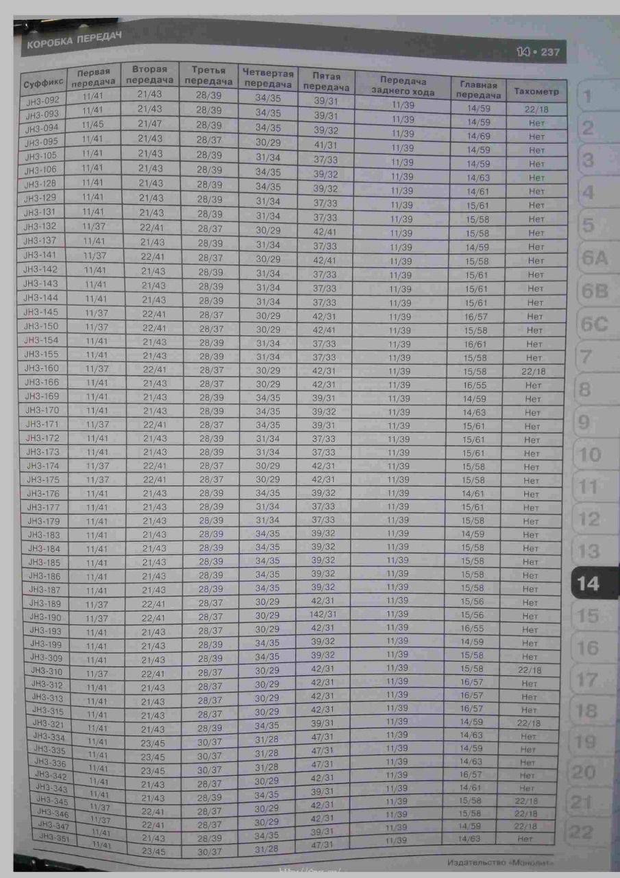

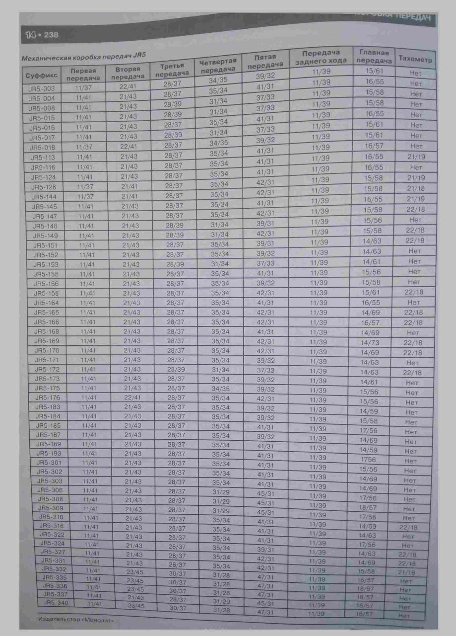

Доповнення

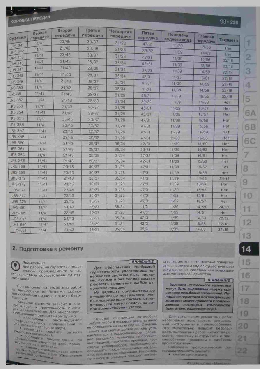

Нарешті, мав змогу подивитися тип, індекс та номер своєї КПП JR5 350 A002657
/upload/iblock/e8f/l4sqcvld2xkadahj4g6l38m0a1q7epgg/izobrazhenie_viber_2022_09_26_09_49_37_236.jpg

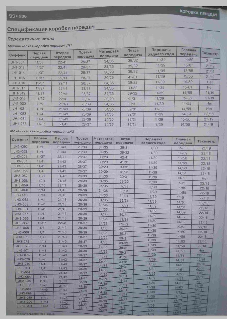

Додатково знайшов інформацію про передаточні числа в книзі Руководство по ремонту эксплуатации Renault и Dacia Lodgy с 2012 г. выпуска
/upload/iblock/73a/ce3y58g0b3vx1k9ona4ms1gruqll1l4n/1554360498_renault_lodgy_dacia_lodgy.jpg/upload/iblock/844/hta9hs1ts2srujgojjtykxpt672354nu/198.jpg/upload/iblock/fb3/p6htabamh5j3d4hb96lwqzjgvfin43yd/200.jpg/upload/iblock/dce/8b81vf8g6pcr1p6tncdqir8a3fd106q4/199.jpg/upload/iblock/209/xw5u4stt1421rvqf214sci0jf47sy1eu/201.jpg
Саму книгу скачав тут (528 Мбайт)
Додатково даю силку на свій Google диск, де вона лежить.
Таким чином, для КПП JR5-350 передаточні числа:
41/11 1-а
43/21 2-а
37/28 3-а
34/35 4-а
31/41 5-а
59/14 головна
Графік швидкість/оберти/передача
/upload/iblock/450/4k7d00wpu18yioow6x9tbgf96x23e19y/Bezymyannyy.jpg
І того 110 км.год / 3000 об.хв / 5-та передача

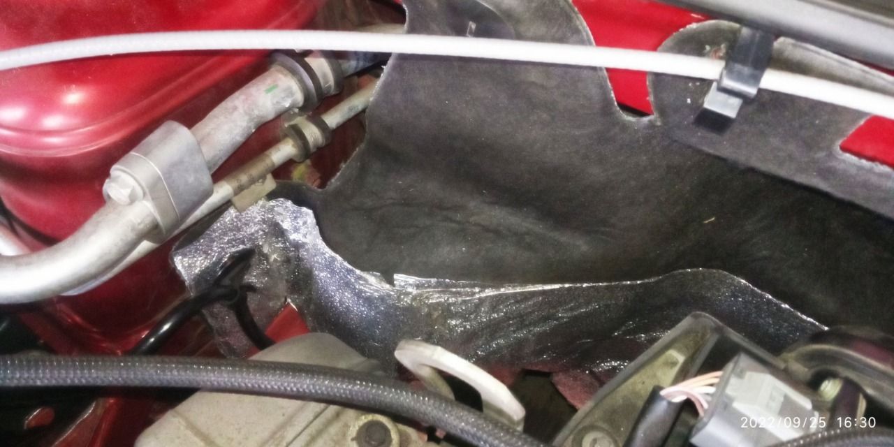

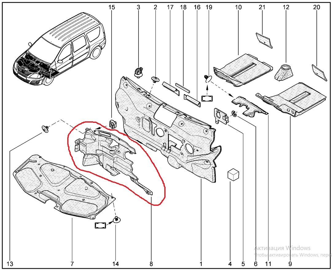

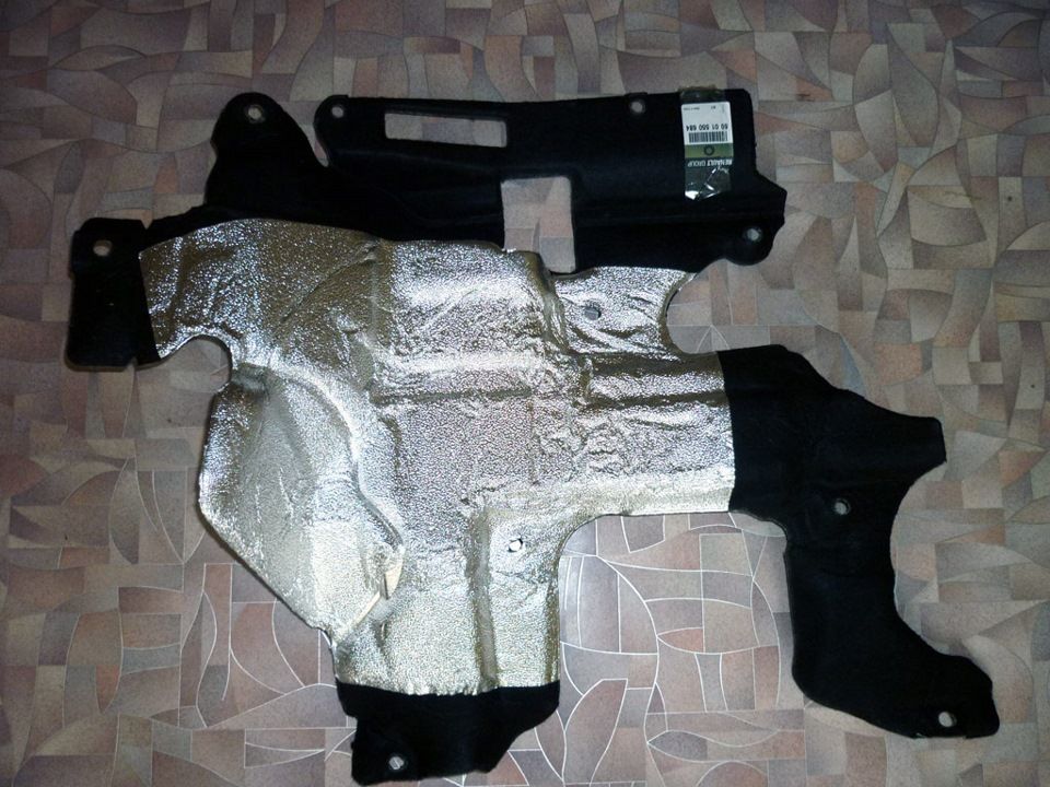

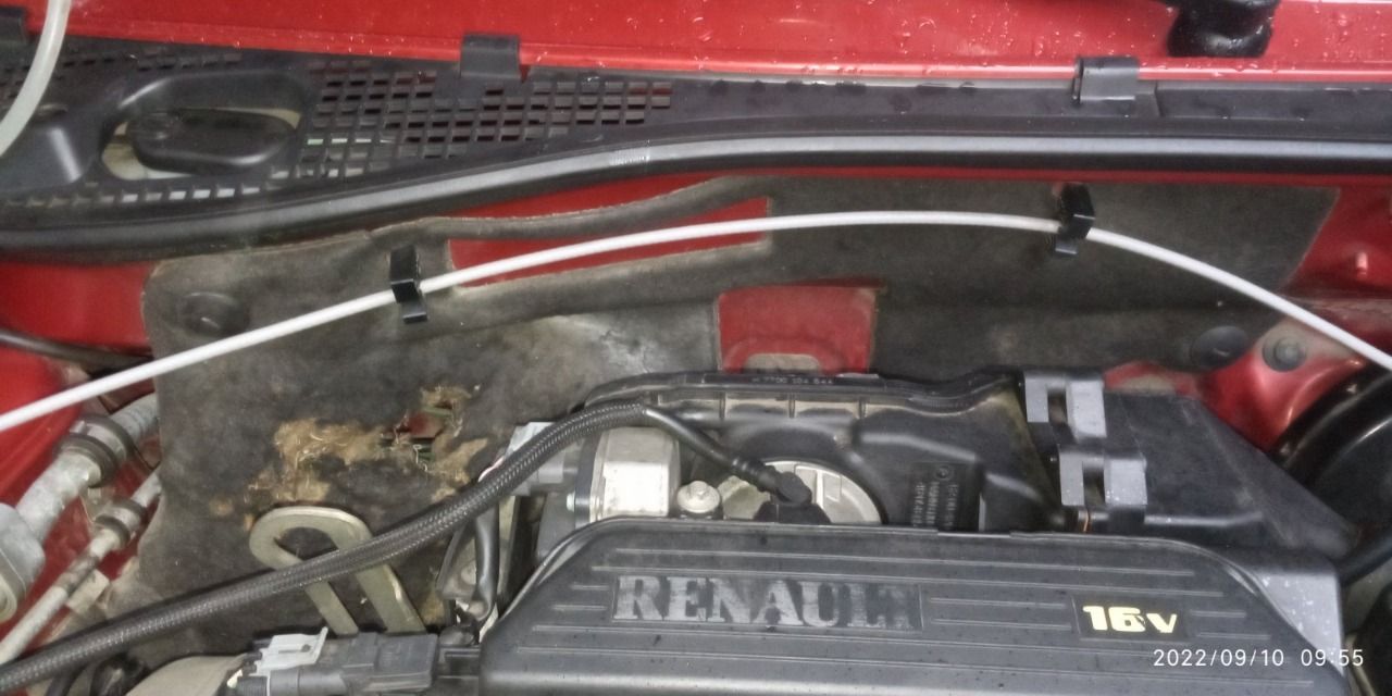

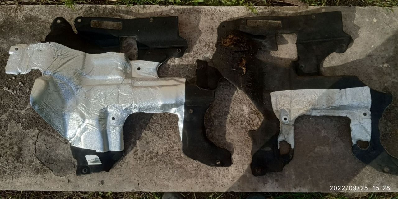

Заміна шумоізоляції моторного щита
Щоразу, відкриваючи капот, спостерігав бізобразіє - в районі ABS шумоізоляція вся порвана і висіла клочями, портило вигляд і настрій.
/upload/iblock/09e/ztfxdgwhhkxj0l2wfcfgrsl48miw6hik/izobrazhenie_viber_2022_09_26_10_31_58_531.jpg

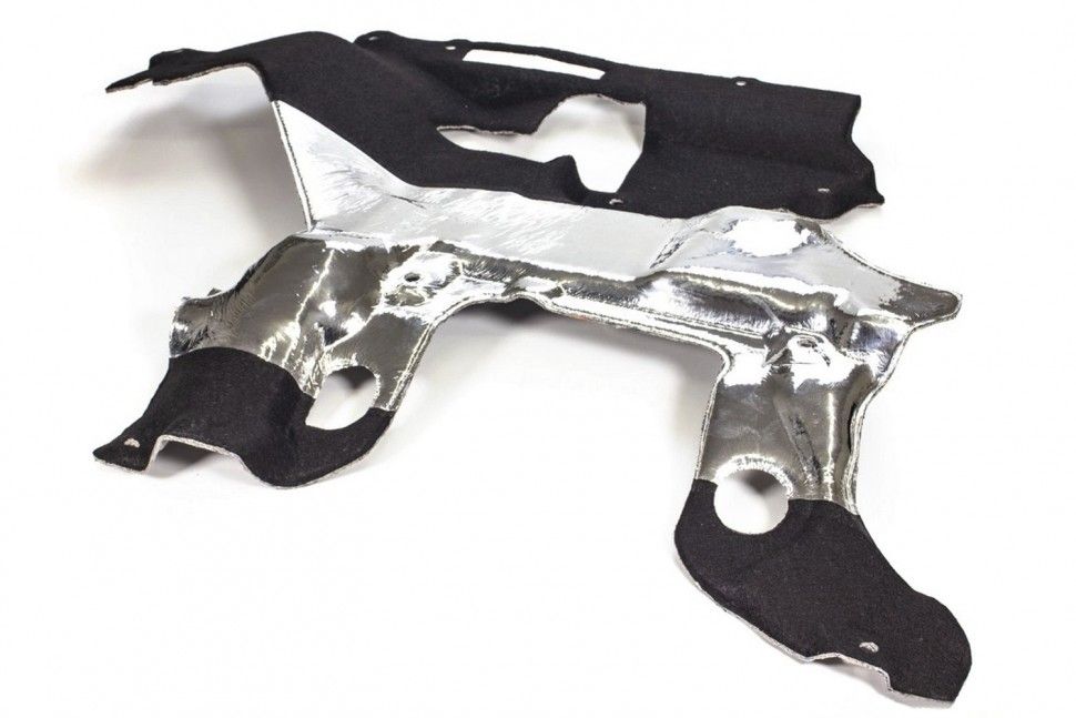

В каталозі деталей на Lada Largus знайшов необхідний номер 679002362r для мотору K4M
/upload/iblock/656/rstx31xouukleqnooxt1dlurymqhivj1/shumka.jpg/upload/iblock/25f/0xmh4tckk1li6ffrxdghf1kjmpn2rt92/211021190_teplo_shumoizolyatsiya_motornogo_otseka_lada_largus_r90_2012_679002362r.jpg/upload/iblock/bbf/e0326v8i1l75l9io3ac2qzel8ku0l2kr/15403.970.jpg
Но, як виявилося, в продажі не було. Знайшов подібну 6001550684  на мотори K7M, K7J.
/upload/iblock/4d1/z7qby97w1k5bhn2xtqnk6ga03fli0qik/b771468s_960.jpg
Нова і стара. По факту однакові, лише обрізати лишнє.
/upload/iblock/06e/pxxf6if8x6g6e9y5iofmkag4j62h0989/izobrazhenie_viber_2022_09_26_10_44_02_621.jpg
Процес заміни тривав цілу вічність. В деякі моменти виникали розумні думки: "Навіщо воно мені, да за таку ціну, да від нього ж толку практично нуль ...". Кожна деталь, гвинт, болтік, трубка і т.п. заважали. Доводилося неодноразово то знизу то зверху протягувати, помалу, щоб не порвати. Результатом задоволений. Тепер, відкриваючи капот, приємно оку.
/upload/iblock/b4e/91fm3qrrfo3e6o1m621j7q5jc8kyiycg/izobrazhenie_viber_2022_09_26_10_52_26_018.jpg/upload/iblock/c4f/h6kbgqxd57er5jeb0a0lm4wws0262m4f/izobrazhenie_viber_2022_09_26_10_52_27_440.jpg

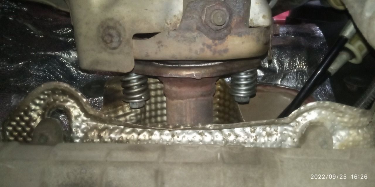

По ходу заміни помітив, що одне з кріплень термозахисту на рульовій рейці відірвано. Підклав шайбу і закрутив назад.
/upload/iblock/37a/5dj80wtp36y2qs8zsgaj3viov9dtryhn/izobrazhenie_viber_2022_09_26_10_59_14_978.jpg/upload/iblock/b84/yp0as758acl6zaiyh3w4n36zi8n27du4/izobrazhenie_viber_2022_09_26_10_59_14_897.jpg

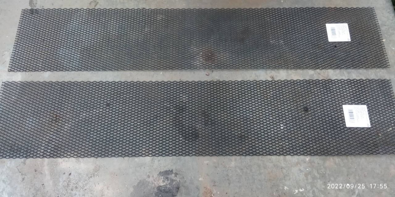

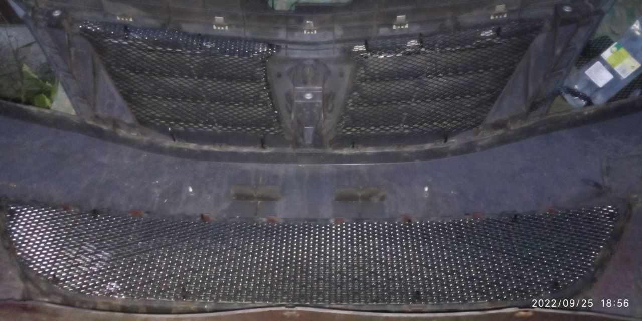

Решітка в бампер
Встановив алюмінієву решіку в бампер перед радіатором. Кріпив на стяжки.
/upload/iblock/f80/mq43goyjcsjnyf2w2le4vqaixgdeylik/izobrazhenie_viber_2022_09_26_11_07_35_415.jpg/upload/iblock/5df/ylm3nmurmyj3gzq1psn4pn8db08vpuih/izobrazhenie_viber_2022_09_26_11_07_35_572.jpg

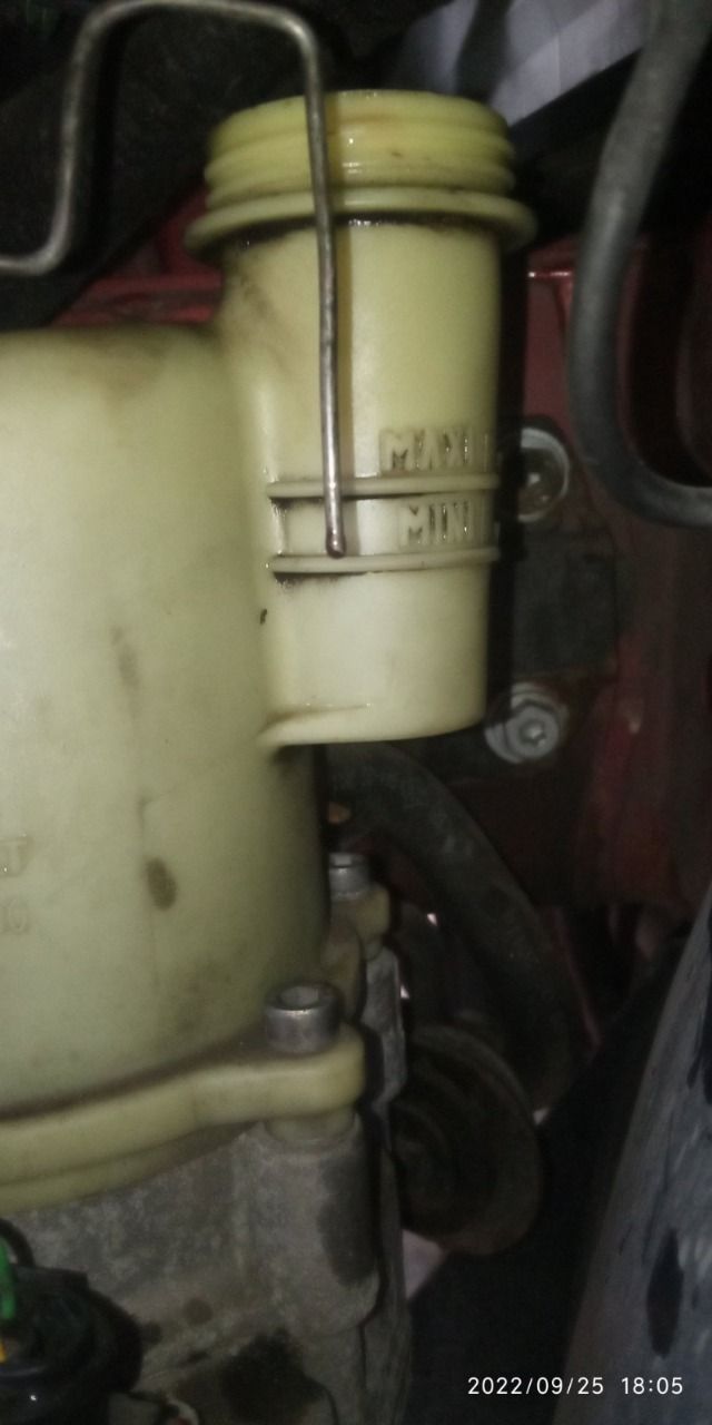

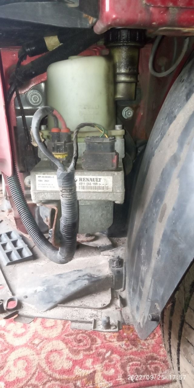

Знявши бампер отримав доступ до гідроелектропідсилювача керма. Зробив, щось схоже на щуп і перевірив рівень масла. З під капоту цього зробити не можливо.
/upload/iblock/383/4g6am81otj968nwt2gbuy8g7ieg78hqm/izobrazhenie_viber_2022_09_26_11_10_54_634.jpg/upload/iblock/115/wq0j8rxjlros8v1n8t0g9om1f6dksh95/izobrazhenie_viber_2022_09_26_11_10_54_230.jpg

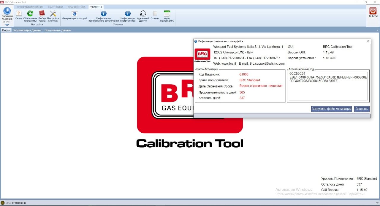

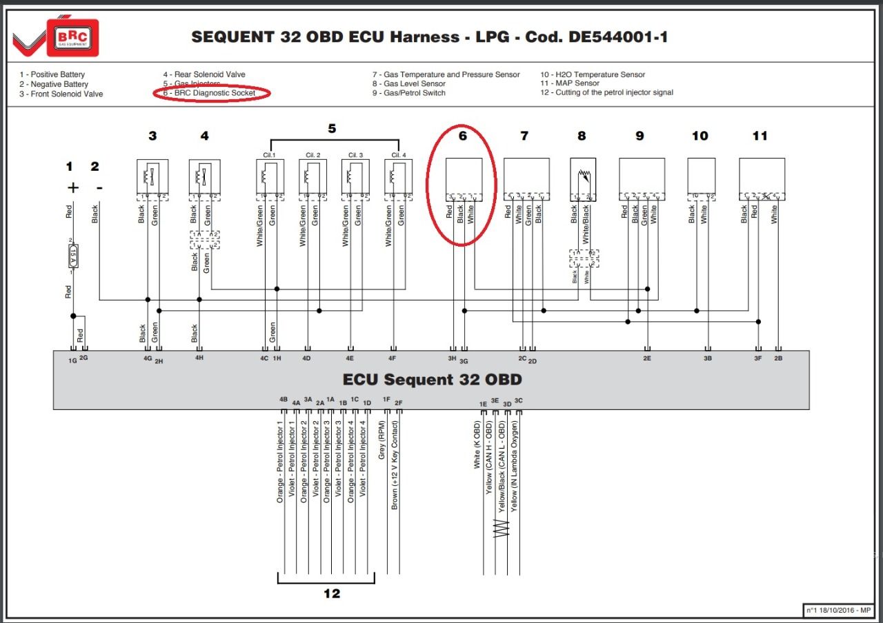

ГБО BRC ліцензія, тривалість вприску, початок

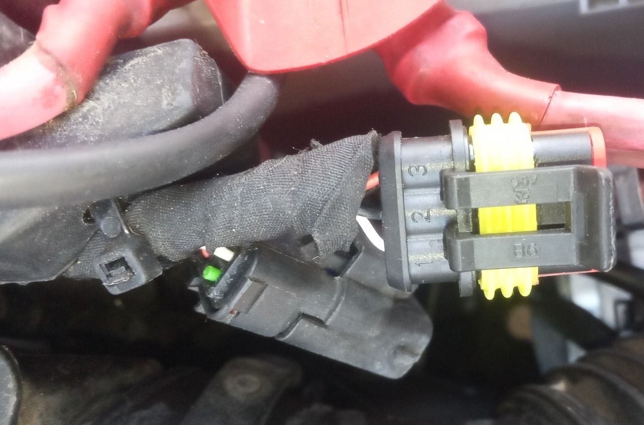

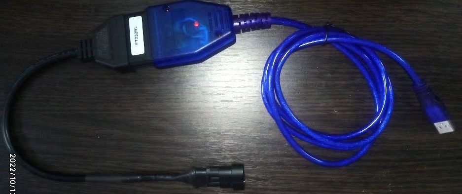

Щож, ставши власником ГБО, почав замислюватися над його самостійним обслуговуванням та діагностикою. Однак не все так просто як я думав. Якщо свій рівень знань в роботі компонентів ГБО піднімаю щоденно то з програмним забезпеченням виникли деякі труднощі. Діло в тому, що програмі для діагностики і налаштування BRC Calibration Tool необхідна ліцензія. По нормальному, файл ліцензії і саму програму можна отримати звернувшись до регіонального представника BRC в Україні. На що він погодиться за умови, що ви пройдете навчання по спеціалізованим курсам в нього на базі, звісно за гроші і не малі. Інший шлях - купити в не перевірених продавців сам файл ліцензії, різні бариги хотіли від 2 до 3 тис. грн. передоплати, на що я не погодився.
Покумекавши, написав електронного листа в те саме регіональне представнитво BRC в Українs, що в Харкові. Згодом отримав відповідь і контакти головного інженера BRC в Україні. Звязавшись з ним, пояснив ситуацію і свої хотелки, на що був одразу посланий на... і подалі. Но, у звязку, з поточною ситуацією все ж таки отримав логін і пароль, попердньо пройшовши усний екзамен по знанням ГБО BRC. Слава Богу перед цим прочитав все, що стосується ГБО, інакше б завалив )
Логін і пароль маю, тепер діло за малим - зайти на італьянський сайт BRC https://brc.it/en/home/ завантажити саму програму і отримати файл ліцензії. Що й було зроблено
/upload/iblock/d96/3a0st09up6q7er9gow1yn7eo6dtpsj0o/999.jpg

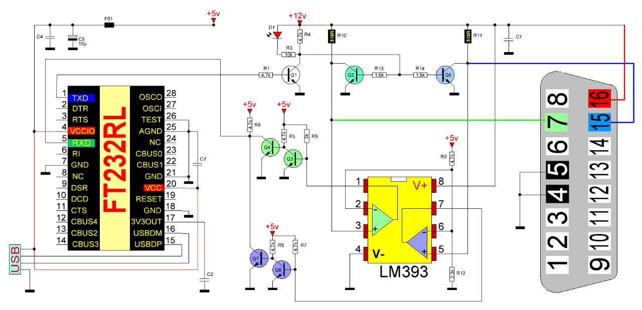

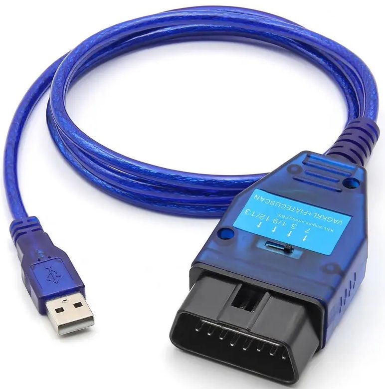

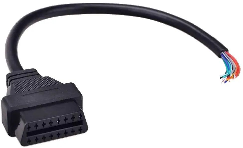

Нажаль, а можливо і на щастя, покищо все, оскільки ще потрібно придбати інформаційний кабель. Звісно його можна і самому зробити, но ліпше придбати якісний і не мучити бобра.

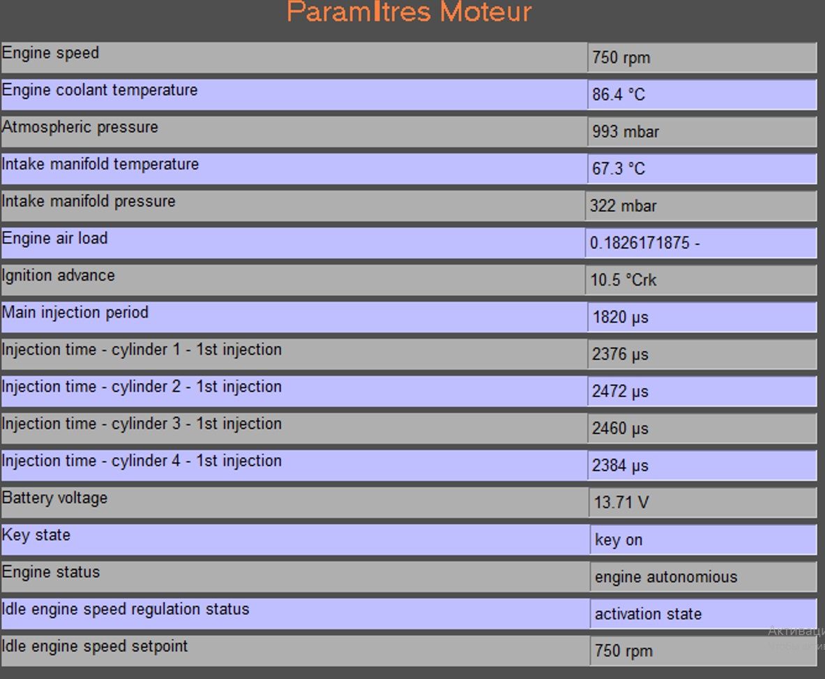

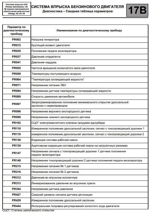

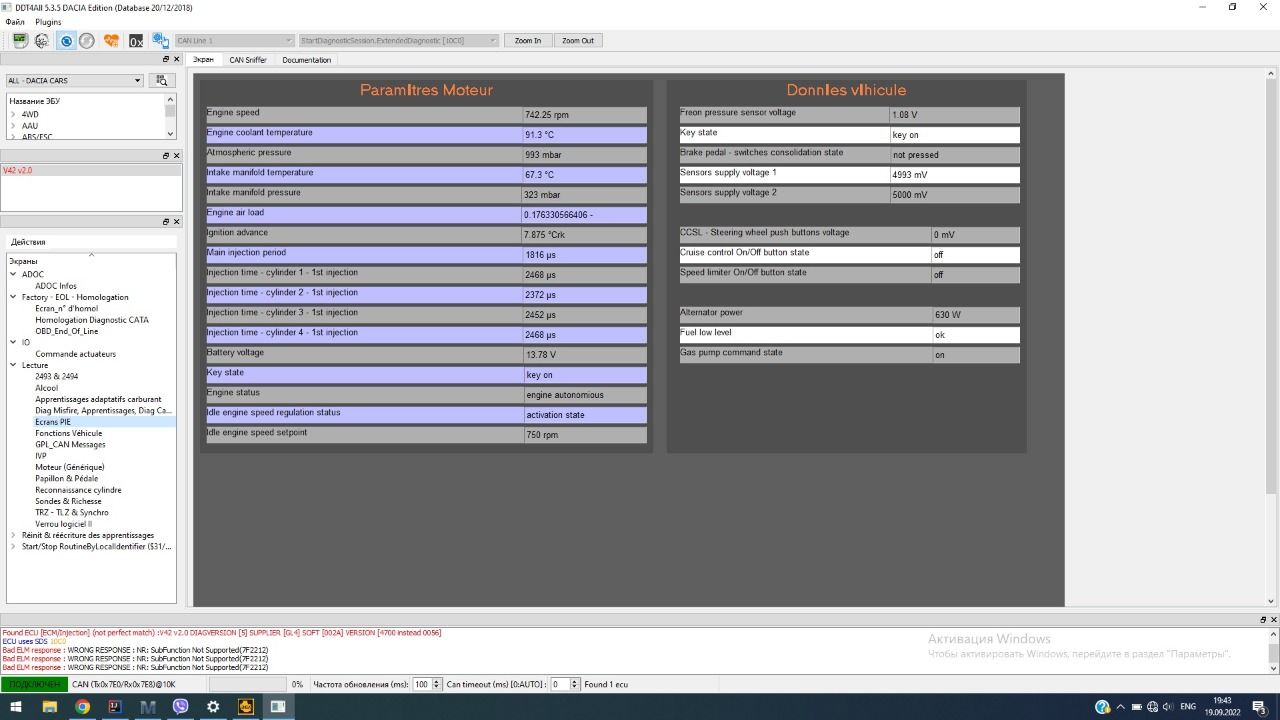

З приводу тривалості вприску.
Якщо мова про газові форсунки - жду кабель.

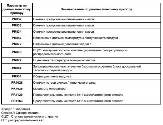

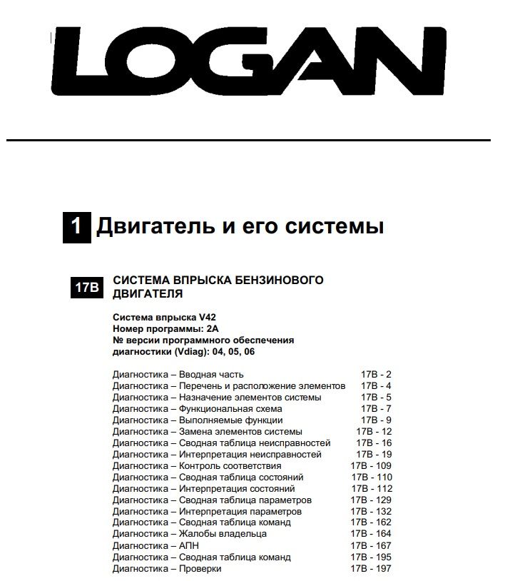

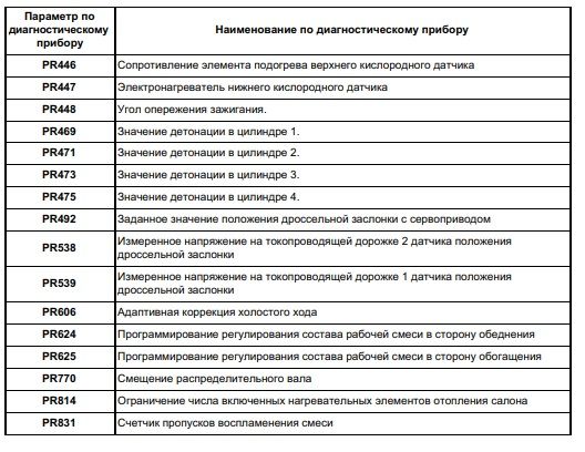

Якщо мова про бензинові форсунки то тут довелося помудохатися. Діло в  тому, що навіть в офіційному керівництві по системі вприску 3MR390X9017B150 такого параметра в принципі немає
/upload/iblock/836/1da310qmsj0hbmeil60lp4v11zdw3w74/1.jpg/upload/iblock/3a1/arztp675x2a314nzh5sj7hs8ajzf6s6v/2.jpg/upload/iblock/e11/6xbpr20qqgp66mxdm8pyp78pqgfh5gjy/3.jpg/upload/iblock/107/wu7p3xmqvfobm6i8ndmx9o3v1uowfipd/4.jpg
Вийти із ситуації поміг звичайний ELM327 і програма Ddt4All. Тривалість вприску бензинових форсунок на холостих обертах, що на бензині, що на газу однакові ~2,4 мс
/upload/iblock/156/jjrtsh8vammr2z49b6h5f16r7vn6f6ci/na-benzini-KHKH.jpg/upload/iblock/8f5/9xmo5z9jkp2129srkv13u6mev2qfabdf/888.jpg
Пізніше знайшов PID для Torque від Dustrer, з подібним двигуном і блоком керування Valeo V42 він також показав такий же результат, лише в мікросекундах

P.S.
Роботу з BRC Calibration Tool зручно вивчати на основі аналогічної праграми GFI Calibration Tool по відеолекціям
На цьому все, поки кабель не отримаю тривалість вприску газових форсунок не дізнаюсь. Ще є варіант з прямим підключенням через осцилограф, но то вже лишнє.

igorsh88,  у вас очень серьёзный подход к работе, уважаю таких людей, особенно порадовал ваш экзамен у БРС и теперь их голодные дети останутся без вашего куска масла с икрой на их кусок хлеба ))). По кабелю есть тоже варианты как *налюбить* БРС , типа оригинал https://lpgtech.ua/interfejs-usb-dlya-brc и типа аналог https://vagcom.com.ua/adapter-dlya-gbo- … c-sequent/   Не реклама, просто наглядное сравнение для примера.
По впрыску, 2.4 мс на бензине и на газу хороший признак ( хотя кому я это рассказываю, я ж даже экзамен не сдавал), меня больше волнует сама цифра 2.4, для 8-кл 1.6 К7М это 3.2-3.6 мс, а для К4М что есть норма--вопрос.
И если уже есть ЕЛМ-ка и Торк, то посмотреть коррекции PR 438 (035), PR 140 (031), PR 139 (030) не займет много времени. В разных технотах от рено у них разные номера.
По расходу на 100 км - ещё никто коэф. 1.1-1.2 не отменял, или БРС создали новые мегаэкономные мозги, хотя я такого не слышал.
Читаю про всю эту канитель с БРСишным оборудованием, в частности, с доступом в настройки и постоянно задаю вопрос -- эти танцы на граблях, они того стоят, что такого особенного в нём чего нет у других. Есть у меня пара знакомых с БРСишным оборудованием -- ездят на ТО в Запорожье ибо никто в нашем колхозе не хочет за него браться, а единственный хороший установщик завален работой и тратить время чтобы разобраться в тонкостях БРС, ради двух клиентов в год, не хочет.
Повторюсь, с интересом жду продолжения от Игоря, ибо тему он затронул интересную и освещает хорошо в подробностях и с огоньком, а самое интересное только начинается....ждём-с app

Шнурок ГБО BRC
Всім бобра! Зайнявся питанням щодо виготовлення діагностичного кабеля ГБО BRC.
Ринок фірмових, і не зовсім, дивує цінами:
фірмовий ~1500 грн
копія ~500 грн
Якщо чесно, проще купити копію і не мучати бобра, оскільки зробити НОРМАЛЬНИЙ свій кабель виходить практично в ту ж ціну. Но це не мій метод! Втрачається вся романтика страждань і  безцінний досвід спроб і помилок. Тому рішення прийнято - кліпаємо свій.
Згідно документації на BRC (sequent або plug and drive), маємо три провода і розєм AMP Superseal 1.5 3 pin. Спершу, було подумав, що в BRC люди нормальні і зробили інтерфейсу типу RS-232, три провода: передача, прийом і земля. Но, ні - це звичайний K-Line протокол передачі даних.
[ЧЕРВОНИЙ] +12 В
[БІЛИЙ] K лінія
[ЧОРНИЙ] земля
/upload/iblock/7a0/rfldu9y62ij17p1lhm1ncmal9y1xjkqy/kabel.jpg/upload/iblock/c0d/n13q9pfle9v3maji8tn64sns02ou2m2q/IMG_20221014_163846.jpg

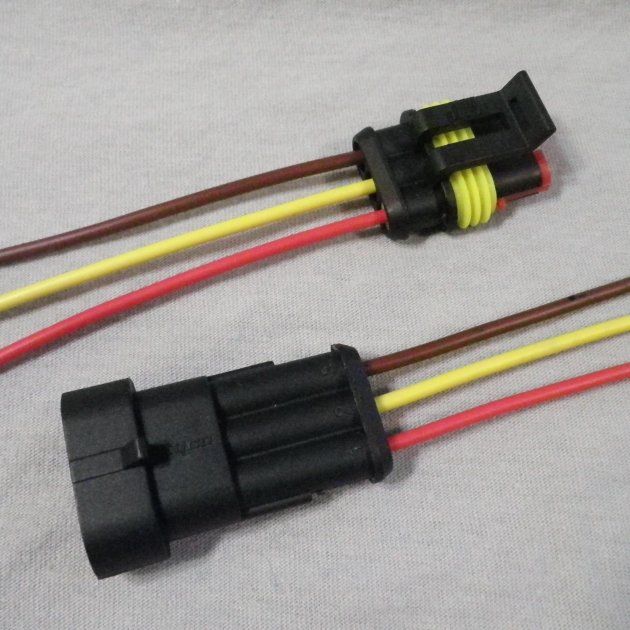

Придбав:
Розєм папу/маму AMP Superseal 1.5 3 pin ~50 грн
/upload/iblock/cbc/n0d3m4gui1a14al4rhj43auol6hba7lf/178452612.jpg
Далі необхідно перейти від протоколу K-Line до RS-232, а там вже і до USB не далеко. Народні умільці беруть просто замикають Tx і Rx через резистор, но це не нормальний варіант. Я вирішив придбати готове рішення у вигляд USB K-Line адаптера vag com 409.1 на чіпі FTDI з додатковим перемикачем ~350 грн.
/upload/iblock/ec9/avunf0fx33t69z5me8fh9m18o3ffdq6q/3625795301_w640_h640_3625795301.jpg/upload/iblock/bc7/eqdbiuvjhar3915nk82jyjdwc8ihjebl/post_92815_0_48447100_1472807659.gif
Додатково придбав гніздо/маму для OBD ~200 грн
/upload/iblock/7ea/4o1nb9okh7e6qwm6dyd5gnrsbiyvqefd/1234.jpg
Зібрав все до купи і отримав свій шнурок BRC. Перевірив, все підключається і працює.
/upload/iblock/366/8oxiplprdxzp7paqg9fiex49qv28v1jx/IMG_20221013_181329.jpg
