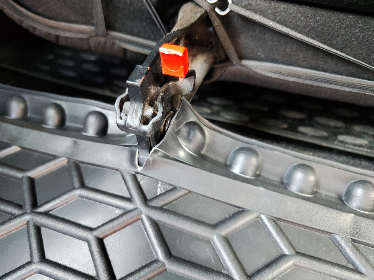

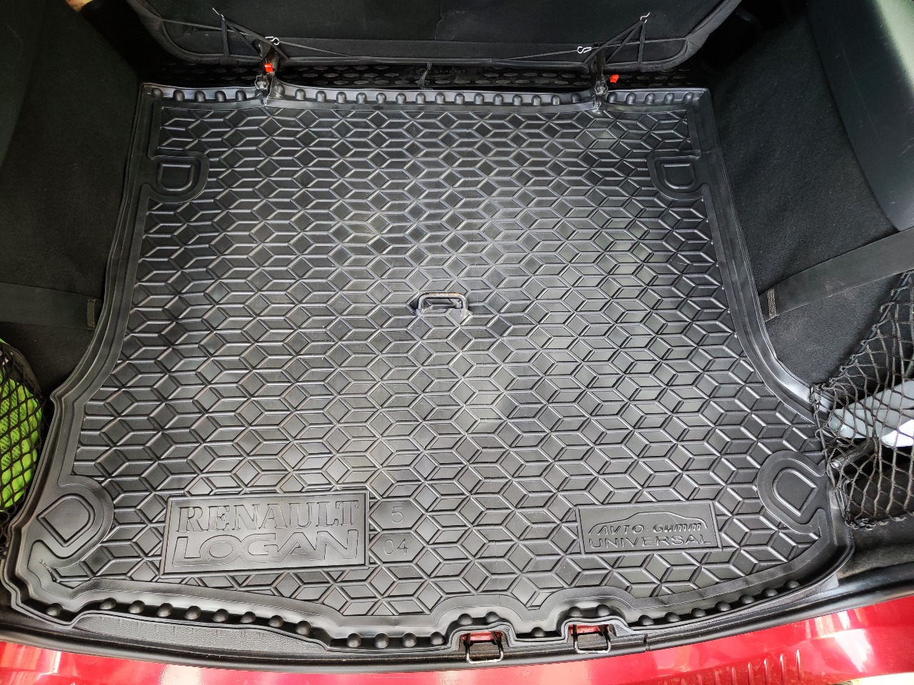

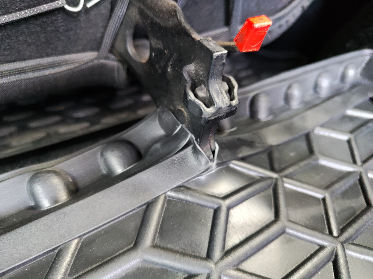

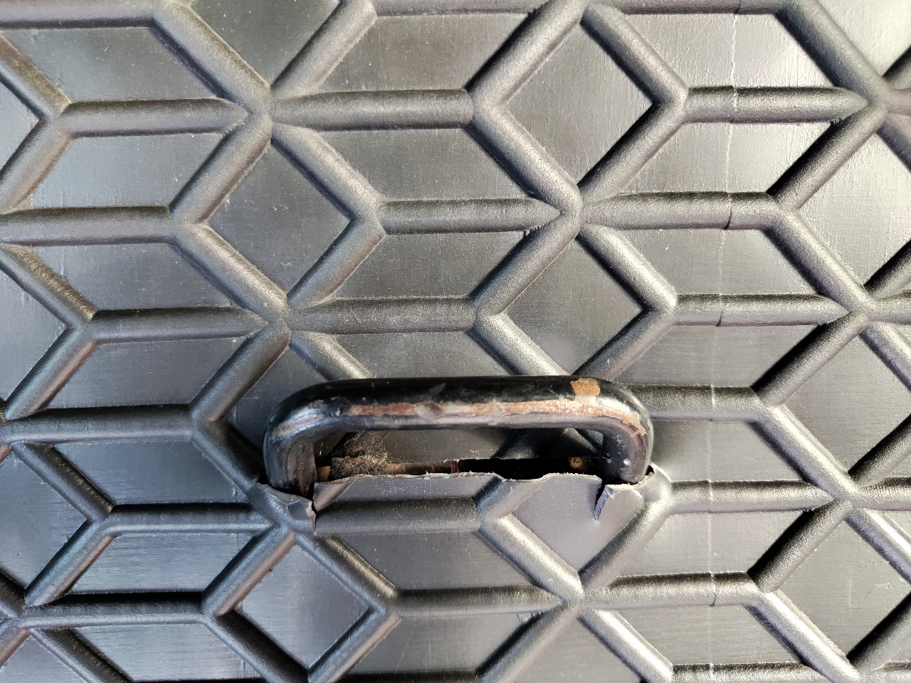

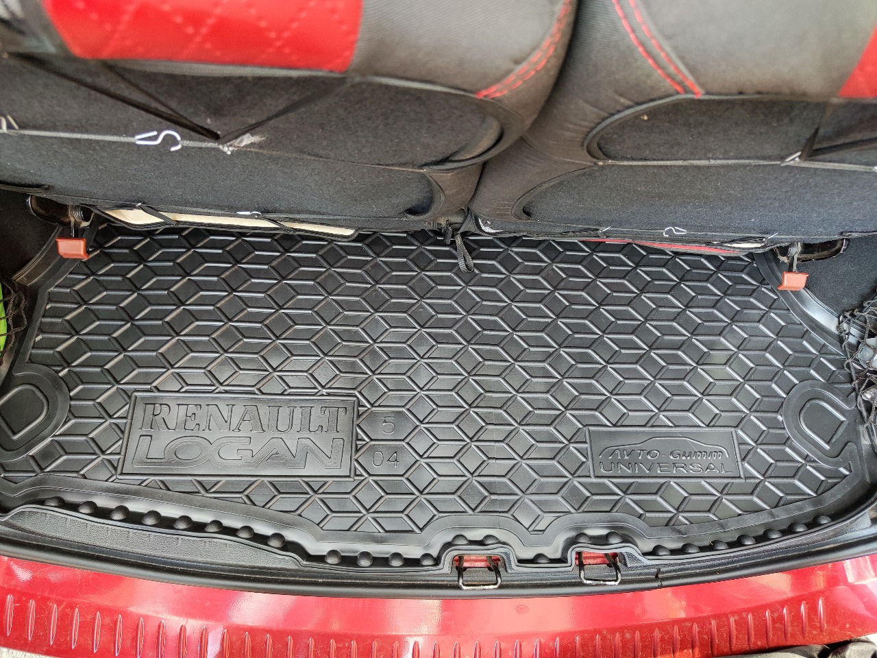

КИЛИМОК В БАГАЖНИК
/upload/iblock/35c/taoiv6slfd20wngyp1iv7ek25dq6yxkj/IMG_20230922_134723.jpg /upload/iblock/dbb/ob6o755emnohle9uk2no2mmkqkhkv1dj/IMG_20230922_134945.jpg
Не знайшовши варіант під 7 місць придбав що було від AvtoGumm на 5 місць
▼Без "модифікацій" не обійшлось
/upload/iblock/d2a/jewh8ezmu7r0rfzauy5s3dhsfrr29r1l/IMG_20230922_134737.jpg /upload/iblock/ad9/mo4y0f7h2gwbsydi2q0b0zgcgkpoyqyz/IMG_20230922_134740.jpg /upload/iblock/c92/3y2cg9cwkf44857apjmqx51e1a6xonuy/IMG_20230922_134730.jpg /upload/iblock/c5d/fvk3jqgcflsfnat3t6nfq1udjm2l2449/IMG_20230922_135236.jpg
377
АвтоГум не найкращий вибір, бачив в неті фото коли малюнок розрівнюється і бортики по краям починають закручуватись в середину.
378 Відредаговано igorsh88 (2023-09-22 16:11:42)
АвтоГум не найкращий вибір ...
Так і є, якість на "трієчку" хоч різати gfish не шкода. Нормального 7-ми містного німа  dntknw
379
Я ще десь на просторах нету зустрічав маленький коврик під ноги 3-го ряду, але ціна там кусалась, приблизно 2/3 ціни коврика в багажник.
380
Нормально вийшов коврик!

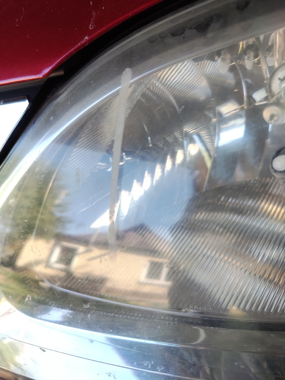

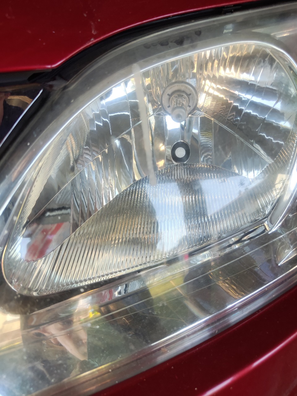

СОПЛЯ У ФАРІ
/upload/iblock/ef7/rdsl12b11k3cohb32u1o5fm8r3840f7g/IMG_20230924_111021.jpg /upload/iblock/3a7/6qs6ctwof2yio999ku9h1rrgnbbkykvx/IMG_20230924_111015.jpg
Подумав, що пташка постаралася но ні - воно в середині.
Не знаю dntknw як з'явилося та прибрати так і катаюсь півроку.

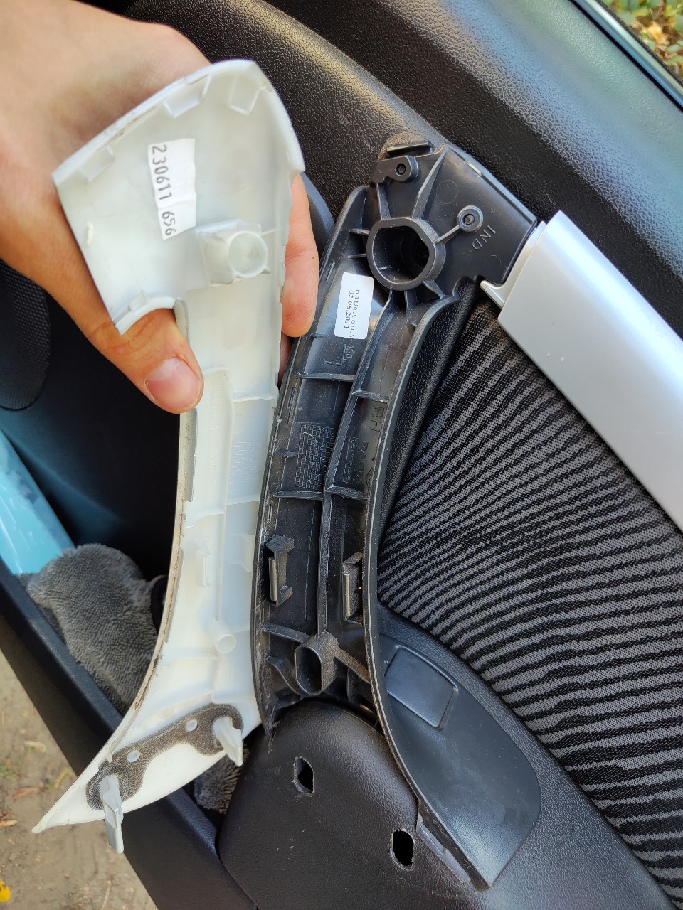

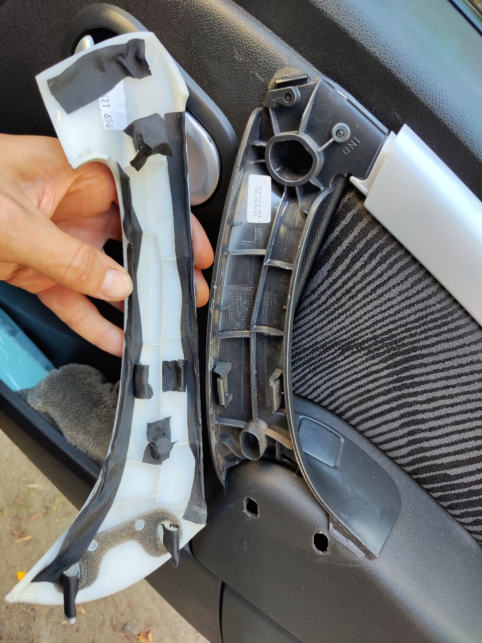

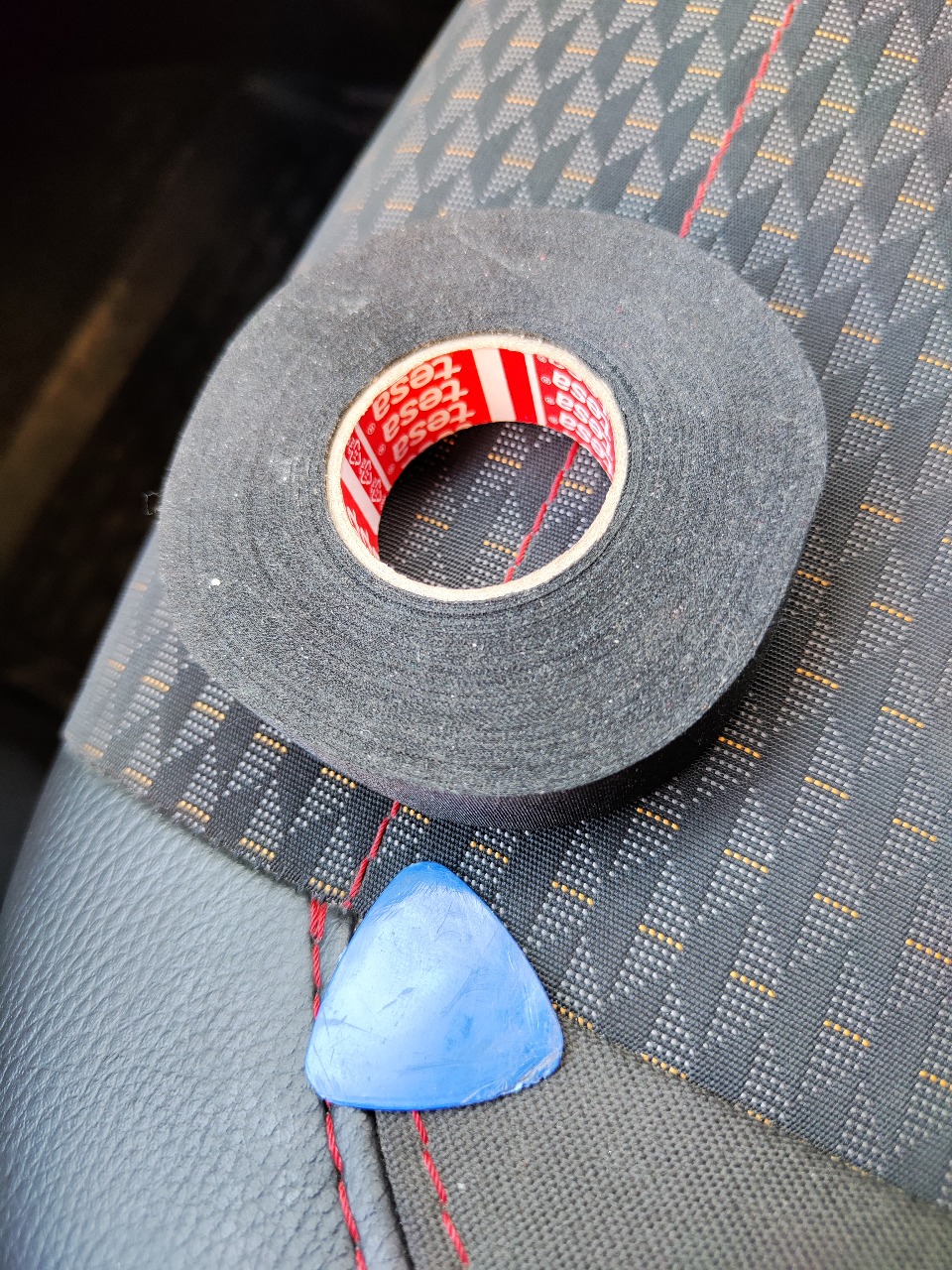

АНТИСКРИП ДВЕРНИХ РУЧОК
/upload/iblock/2bb/38nmp2sxrvsyfr265ek2vof2qajgw8md/IMG_20230927_130705.jpg
Для щастя знадобилося:
- ізолента на тряпяній основі;
- пластикова карта;
- 30 хв часу.
/upload/iblock/a74/ldfrvcs5zkvfti2yy5kmk0efe194kkat/IMG_20230927_132955.jpg /upload/iblock/23e/y57wr88rl5lajwfvhrn2utevze4pr0sh/IMG_20230927_130826.jpg /upload/iblock/785/wk7ai7ehoxag318r7o6el0lpirnmt73k/IMG_20230927_131722.jpg
Переваги:
- не соромно відкривати двері;
- уващ-щ-щ-е не скрипит;
- перехід в підклас B+
Недоліки:
- не зробив того раніше
383
igorsh88, не чув у себе щоб ця ручка скрипвла)
384
А до того був який? )))
385
не чув у себе щоб ця ручка скрипіла
Значить добре дістала попереднього власника
B standard edition
386
igorsh88, попередній власник був швейцарець!))
Сумніваюся, що він туди лазив!))

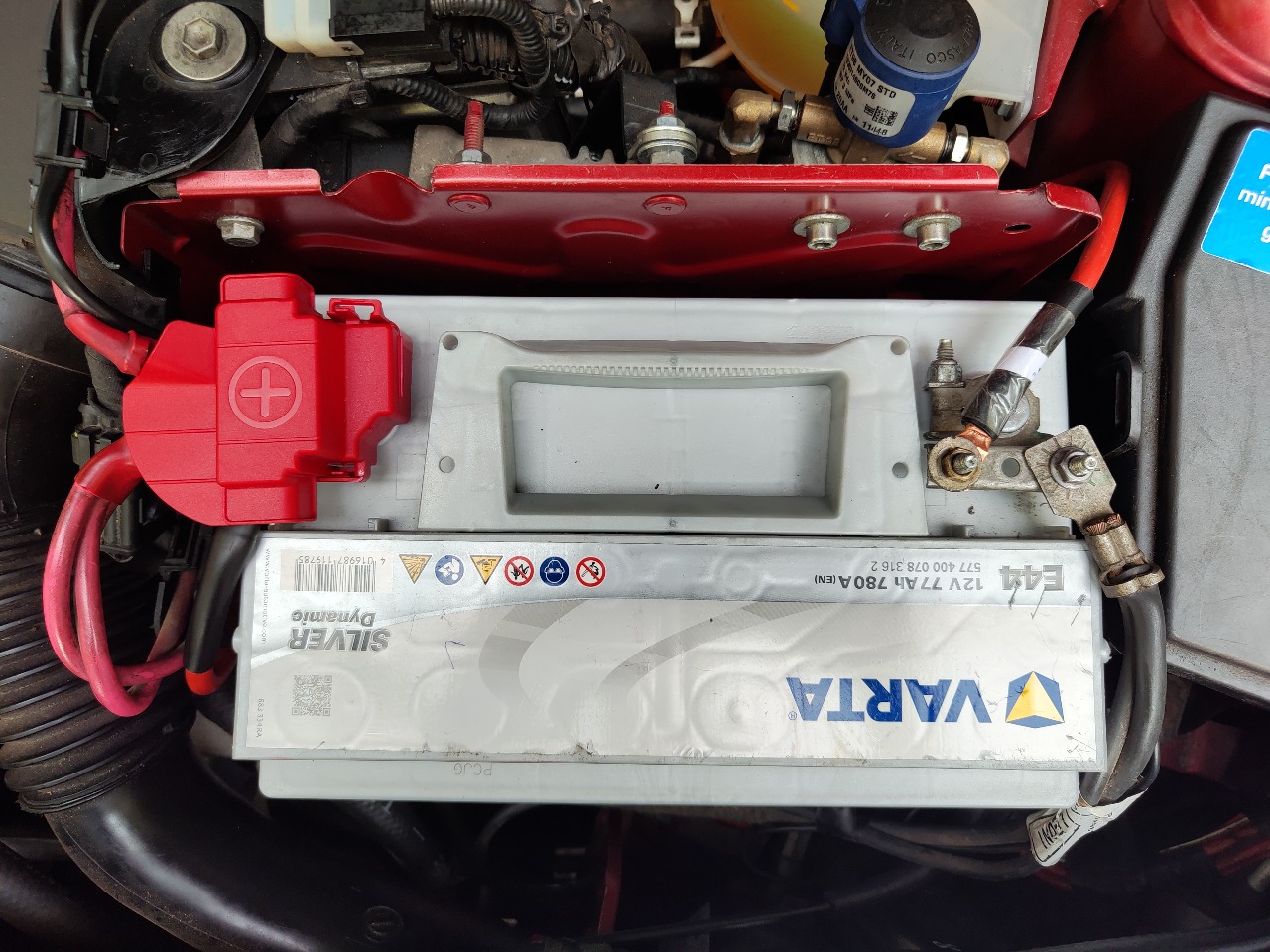

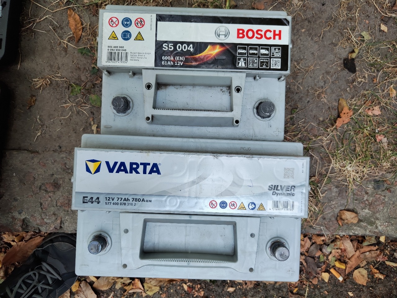

НОВИЙ АКУМУЛЯТОР
/upload/iblock/21a/cg1fy1zf26vjosl8iwgvuakj6t81nmv3/IMG_20231001_082835.jpg /upload/iblock/c7e/qbsxenj3acymxul4mey3287dvu4w3mcb/IMG_20231001_075324.jpg
Bosch доживав шостий рік, його десульфатація ситуацію не міняла, впевненості що він переживе зиму не було, замінив на новий. Офіційний дилер Varta, ціна 5800 грн.
Характеристики:
Марка - Varta 6СТ-77 SILVER dynamic E44 (577400078)
Ємність - 77 Аг
Розміри - 278×175×190
Пусковий струм - 780 А
Дата виробництва - 12.2022

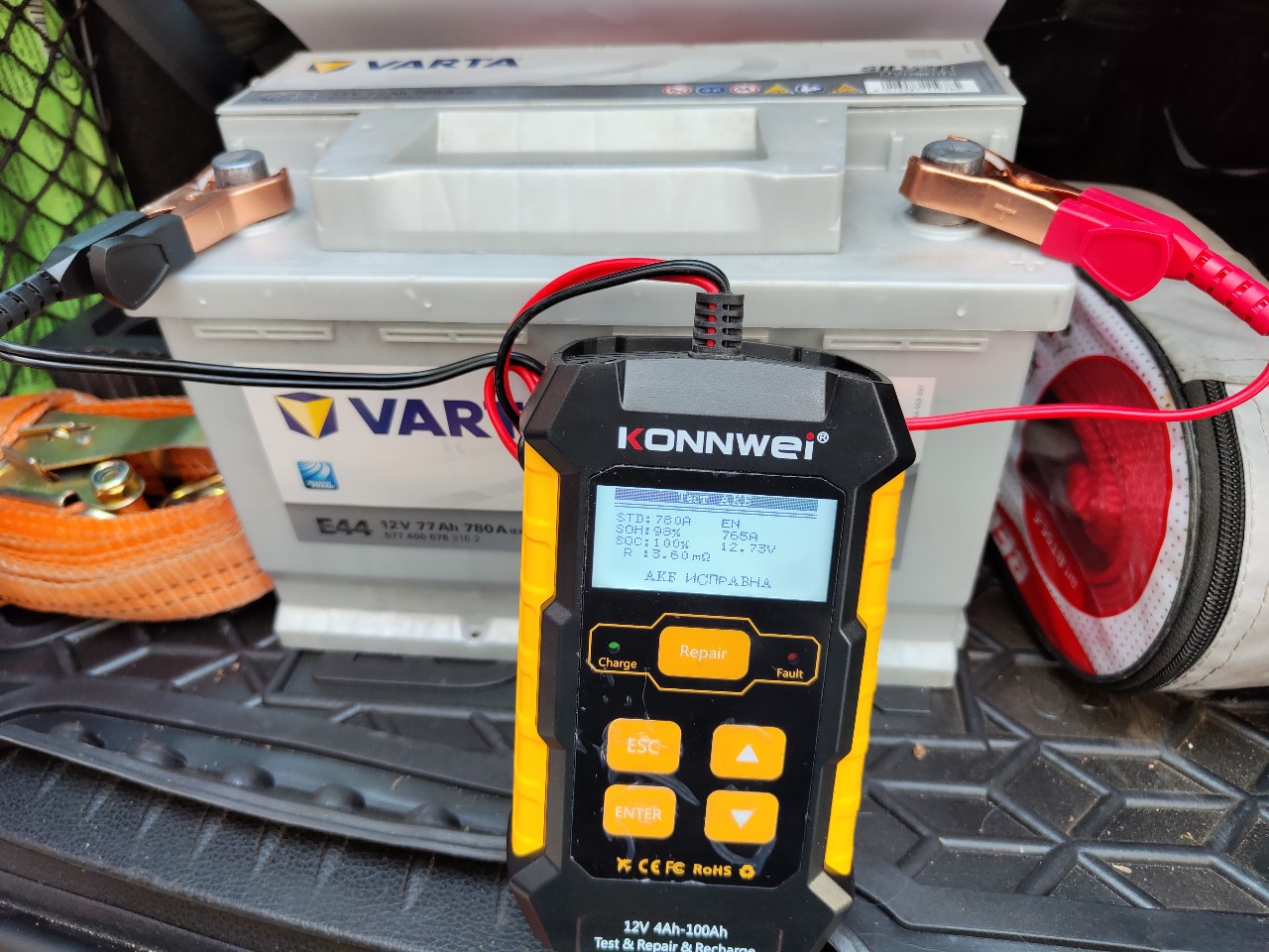

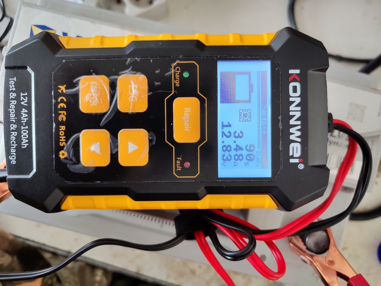

Перевірка тестер-зарядкою:
Напруга -  12.73 В
Внутрішній опір - 3.6 мОм
Пусковий струм - 765 А
Рівень заряду - 90%
/upload/iblock/30d/dyieho3nn82okz5rj7j41l7yyc5w1ggx/IMG_20230930_105614.jpg /upload/iblock/a92/2jh1a6ty07at13rrmxzr2jdmrb3u6lag/IMG_20230930_122530.jpg

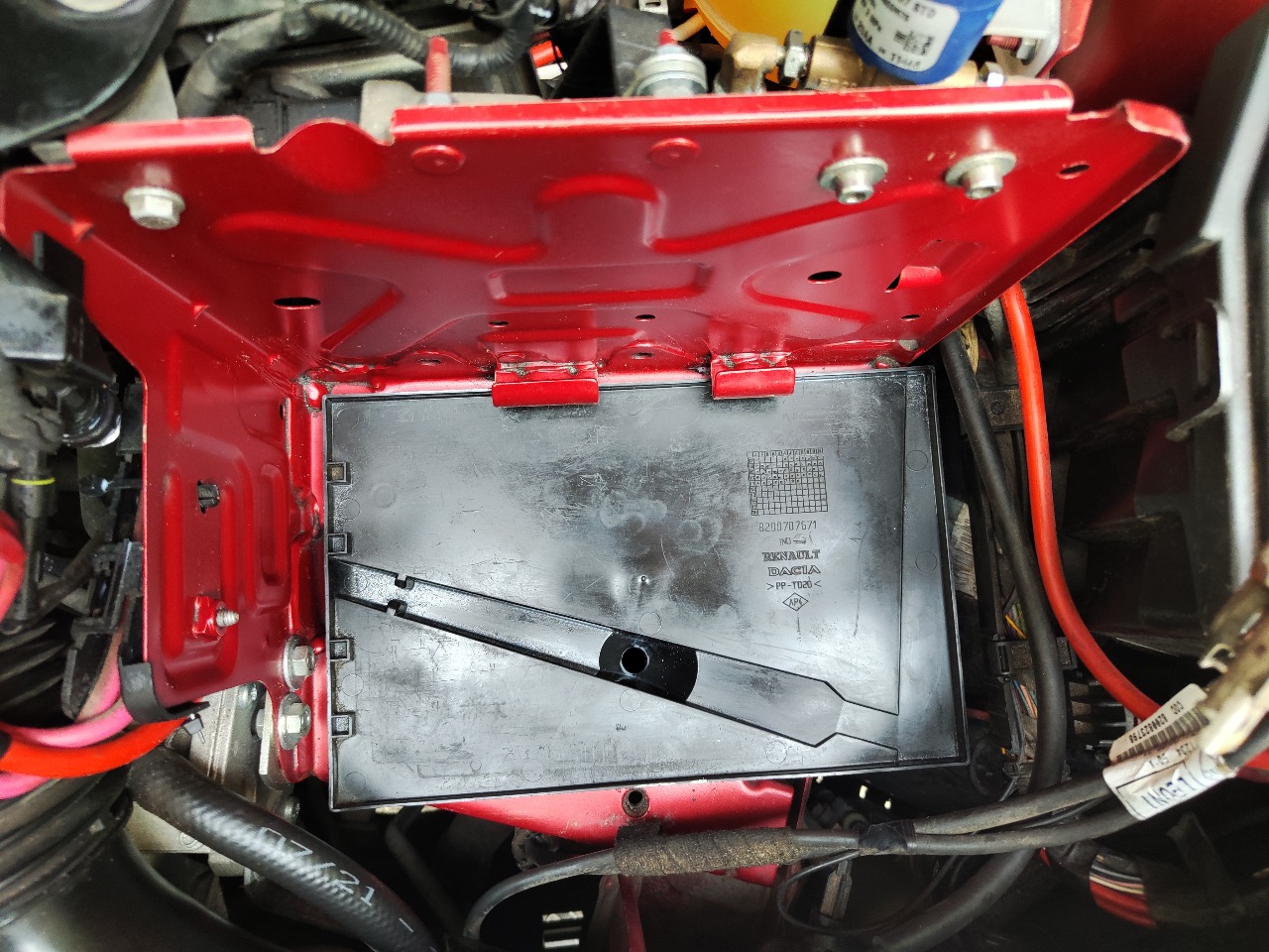

Перед установкою провів 24 годину дозарядку, почистив посадочне місце та замінив кришку плюсової клеми АКБ
/upload/iblock/a5d/bjgq20tlwil2aekdqvulbdgcr6586es3/IMG_20231001_075213.jpg /upload/iblock/7cf/92d73l47hc2ivrfi3msc57csst1kl104/IMG_20231001_080140.jpg
396 Відредаговано jasonua (2023-10-01 20:23:18)
igorsh88,  на 60А не було?
Як на мене, то для бензинового двигуна акб на 78А то лишні викинуті гроші!(
397 Відредаговано igorsh88 (2023-10-01 20:44:29)
Через пару років з тих 77 Аг лишиться 60 Аг.
398

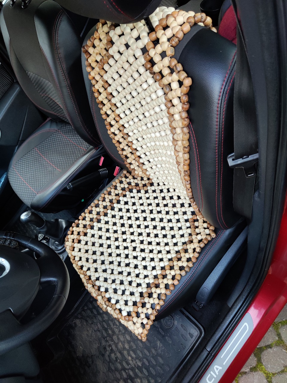

МАСАЖНА НАКИДКА
/upload/iblock/2c8/4mguts21zf57ua275zol210uxwbnqsw8/IMG_20231004_171549.jpg
В подорожі до Карпат (700 км) зрозумів, що дупця більше двох годин не витримує. Сувенір - дерев'яна масажна накидка.
