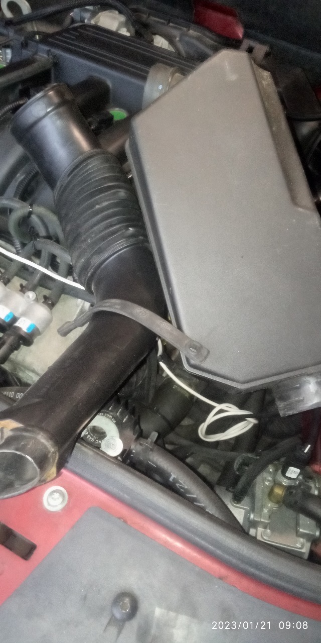

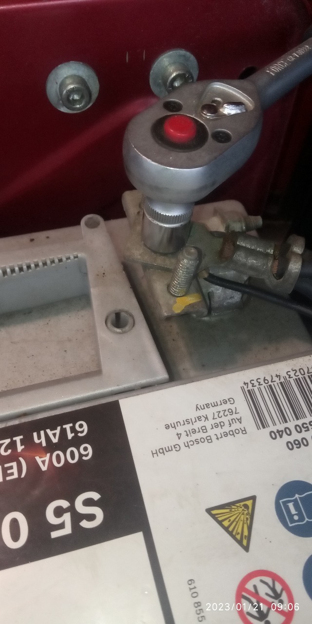

Відєднав мінусову клему акумулятора, резонатор і патрубок перед повітряним фільтром. Зірвав ступичні гайки.

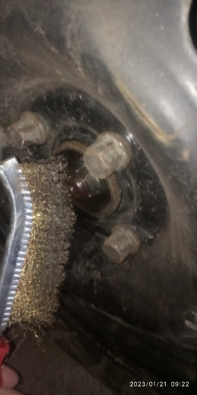

/upload/iblock/165/wi9lkdxmaxnmtcrjwzj72s8ugugzk8mw/IMG_20230121_090625.jpg   /upload/iblock/9da/k4xa42brpa1q49m2q3gjq100ce6ryl02/IMG_20230121_090858.jpg   /upload/iblock/533/vbys902c61ve4buodq34o9z8bhcv6ljj/IMG_20230121_092153.jpg   /upload/iblock/659/pqi63cbxpz7pfmwpe0pv8tbl13d480mg/IMG_20230121_092202.jpg   /upload/iblock/8cc/7ebg352h37khfwyel583bn432lketyir/IMG_20230121_092319.jpg

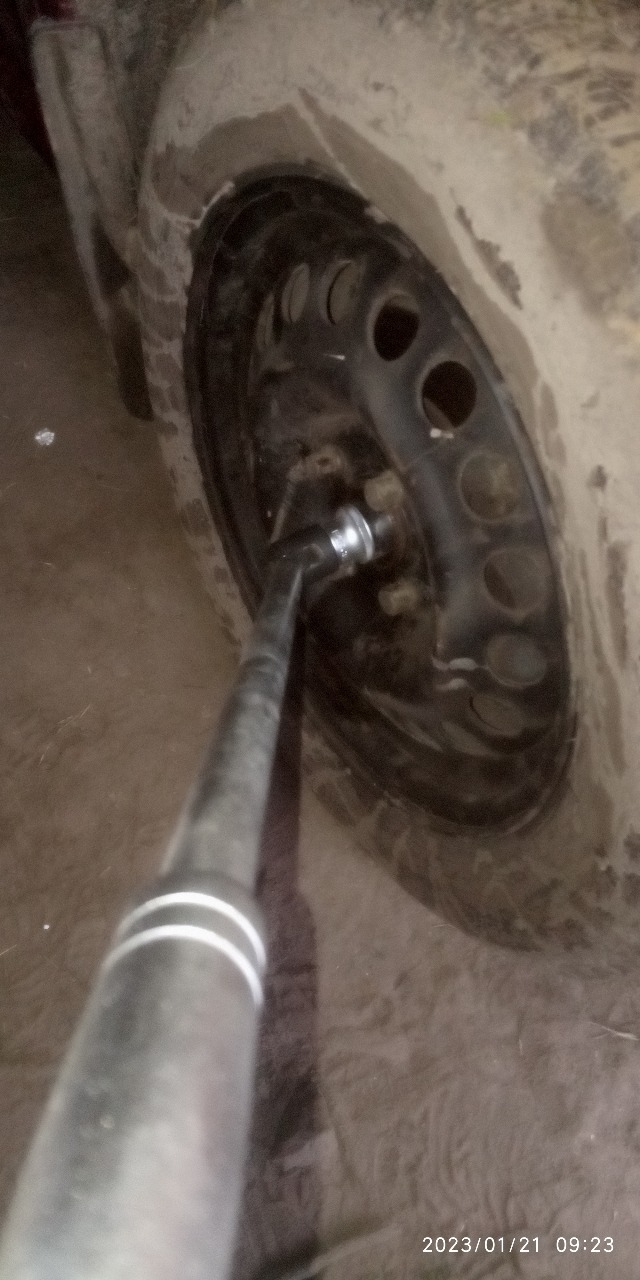

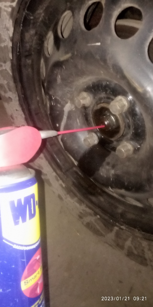

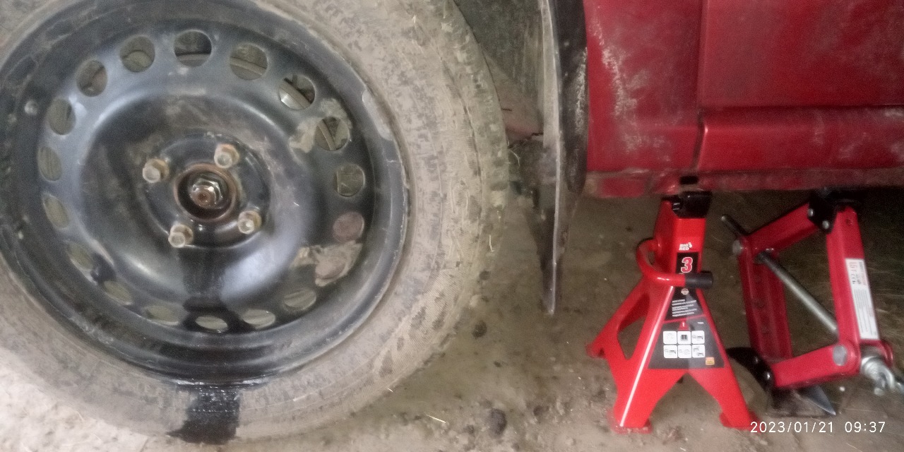

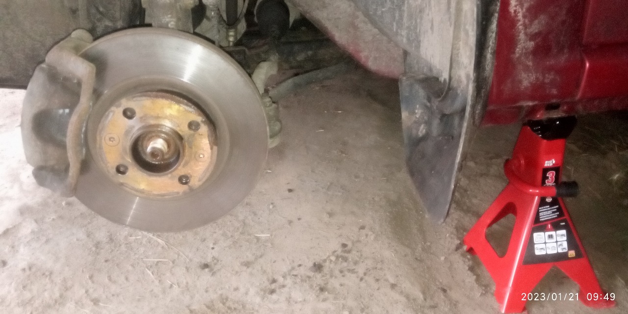

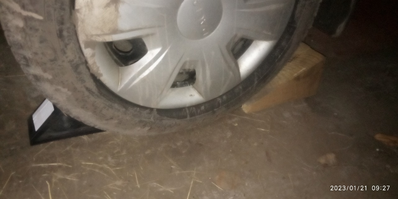

Противідкатні упори під задні колеса. Поставив авто спереду на підставки. Зняв передні колеса.
/upload/iblock/9b5/lwagvjohdz43ibunarcaces0c0bmx3fj/IMG_20230121_092725.jpg   /upload/iblock/7cb/d6g2vs3bdghn73ijo0y0i2ao36row2hh/IMG_20230121_093727.jpg   /upload/iblock/4fc/vnowymxdrnb7h8niv5g85gbi6tlqk2go/IMG_20230121_094902.jpg

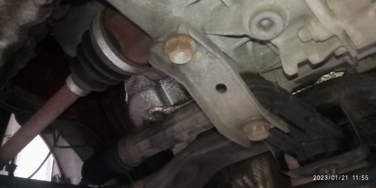

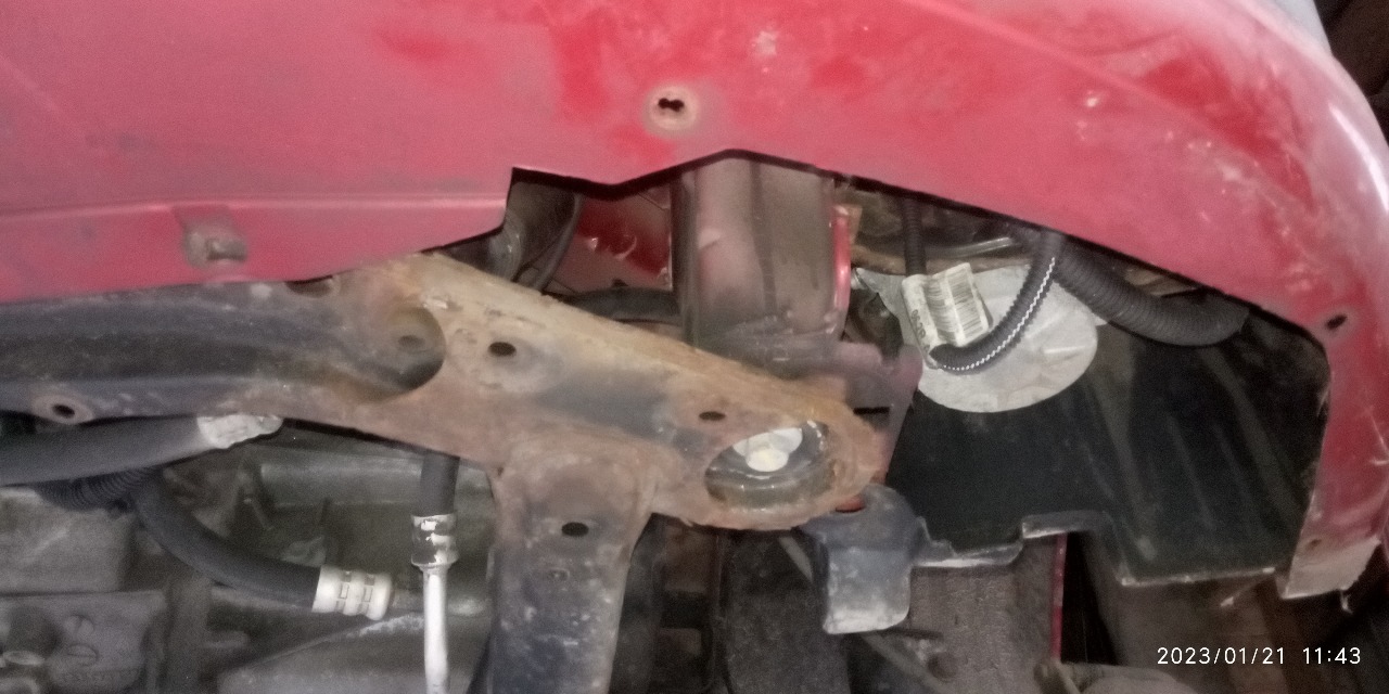

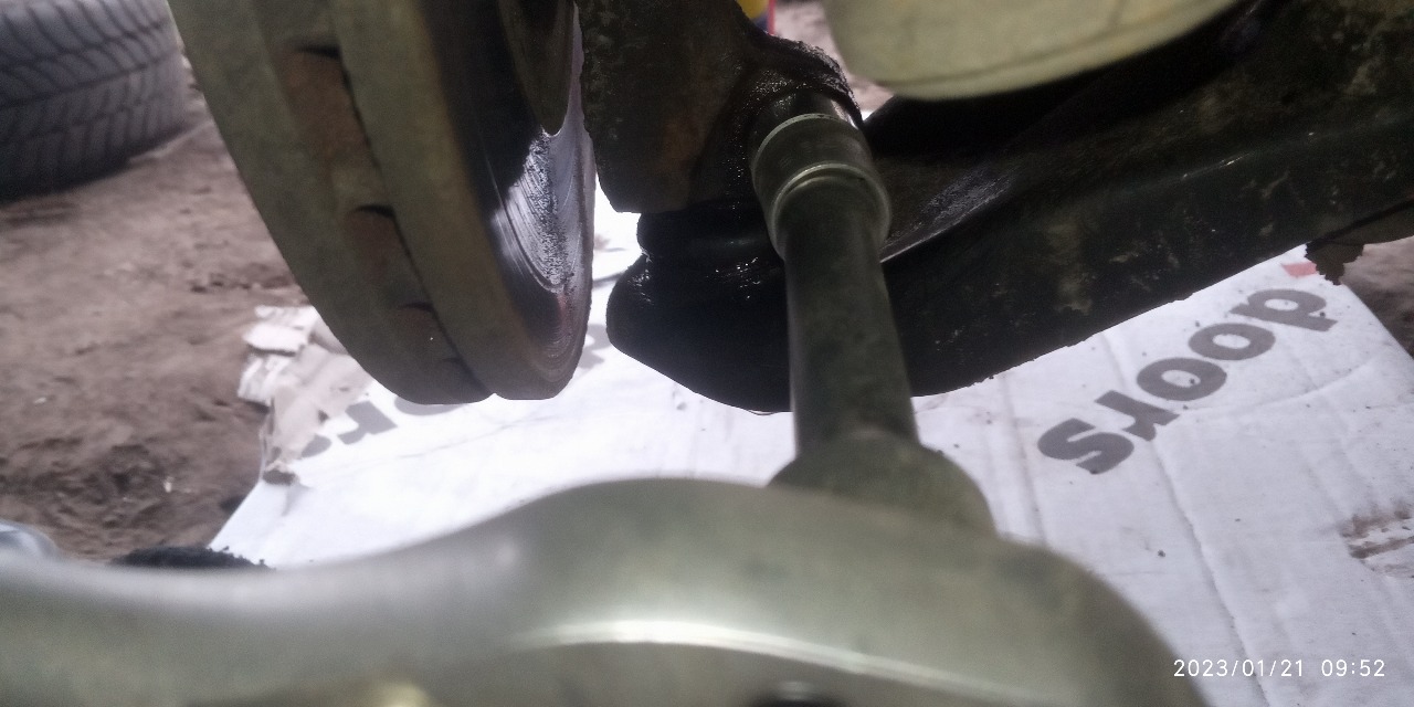

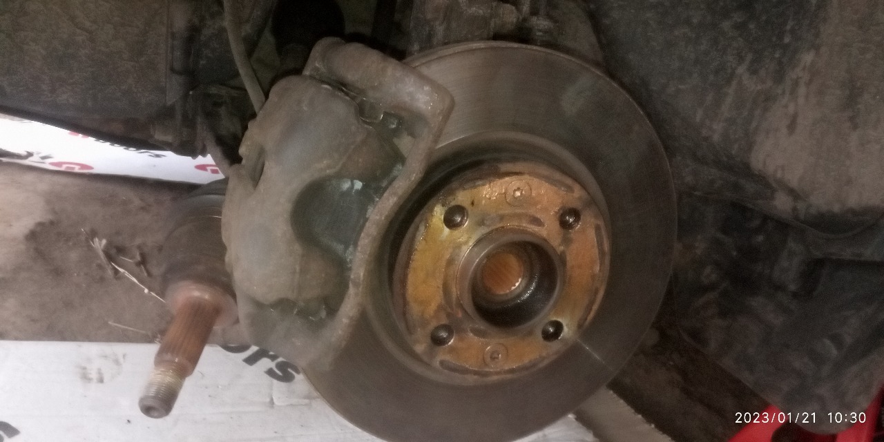

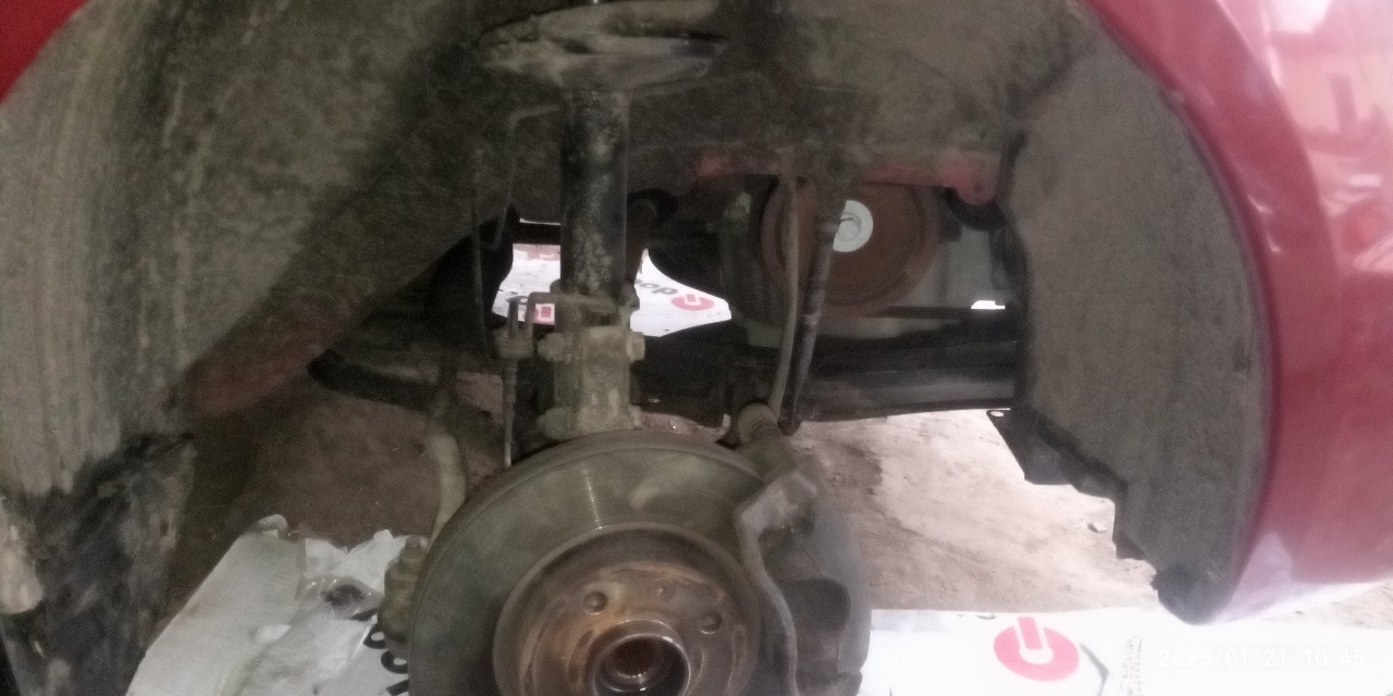

Зняв пластиковий захист підкрилка. Відкрутив болт шарової опори. Вийняв ричаги і привода з поворотного кулака
/upload/iblock/e7e/cv38lyzi9cm8etijaq4aufj1zgqs2136/IMG_20230121_095229.jpg   /upload/iblock/f0e/oec2d3tv8rilopyf7i0lccutvl0arjry/IMG_20230121_103013.jpg   /upload/iblock/1d4/60426hqwyadspads2a9wt24a3yg71rsk/IMG_20230121_104546.jpg

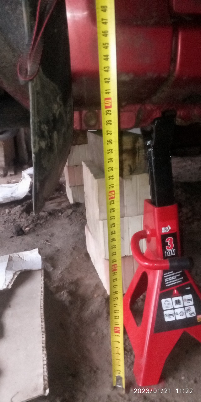

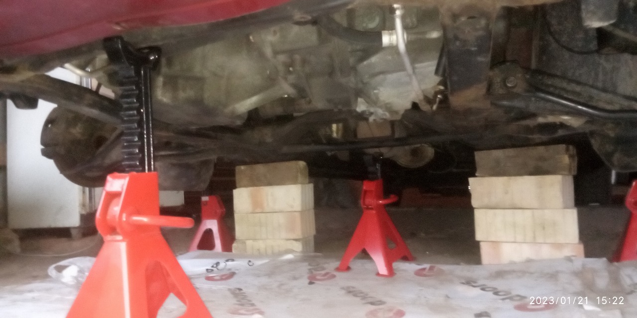

За відсутності ями підняв перед авто повише на підставки. Для страховки використав кірпіч і деревяний брусок. Мені 40 см вистачить
/upload/iblock/091/i27dlzca2f119nre0jwhjnfb6w0arnyz/IMG_20230121_112250.jpg

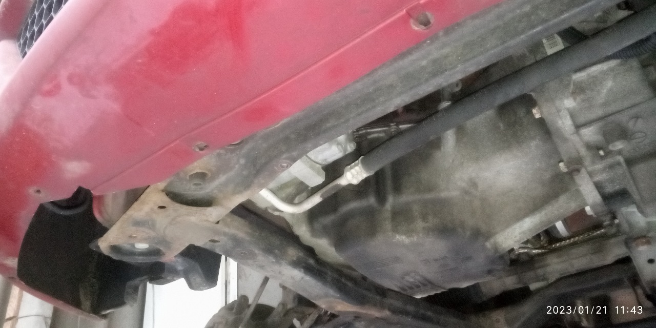

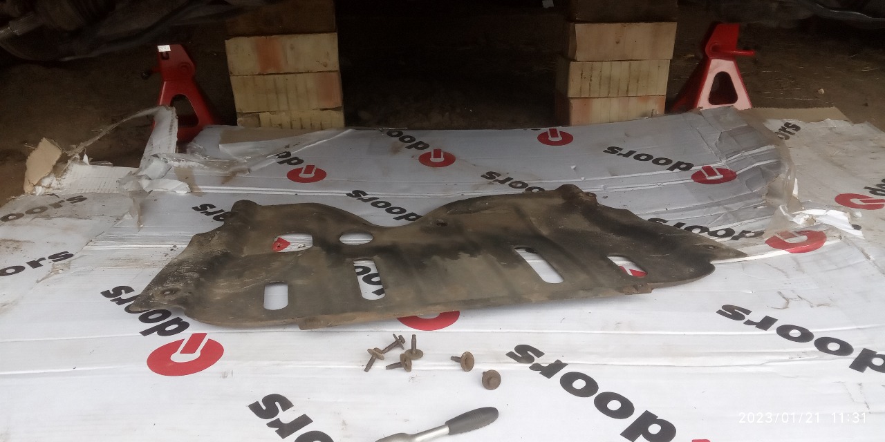

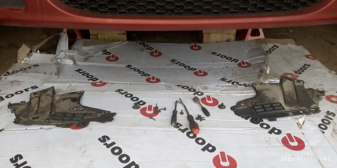

Зняв захист двигуна. Відкрутив кріплення бампера з низу та зняв пластиковий захист
/upload/iblock/a8e/3nuaoev11ztszl1jh0osvhflcmdlr3k3/IMG_20230121_113155.jpg   /upload/iblock/386/gs16lq0u6tg4a6kdv3sa5fiziwote5xt/IMG_20230121_114054.jpg   /upload/iblock/274/vvryevo0u78cbfmeykin0rvh9bglgs3s/IMG_20230121_114342.jpg   /upload/iblock/690/blu0h8je4y2c1jxu7w2zt1fhbzwzaehv/IMG_20230121_114349.jpg   /upload/iblock/624/sq0ih06ec3dhx663xd73sevur9hjqtck/IMG_20230121_114331.jpg

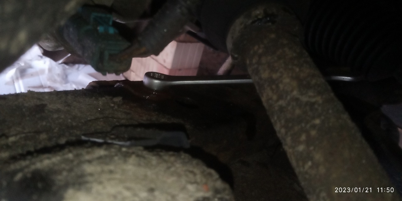

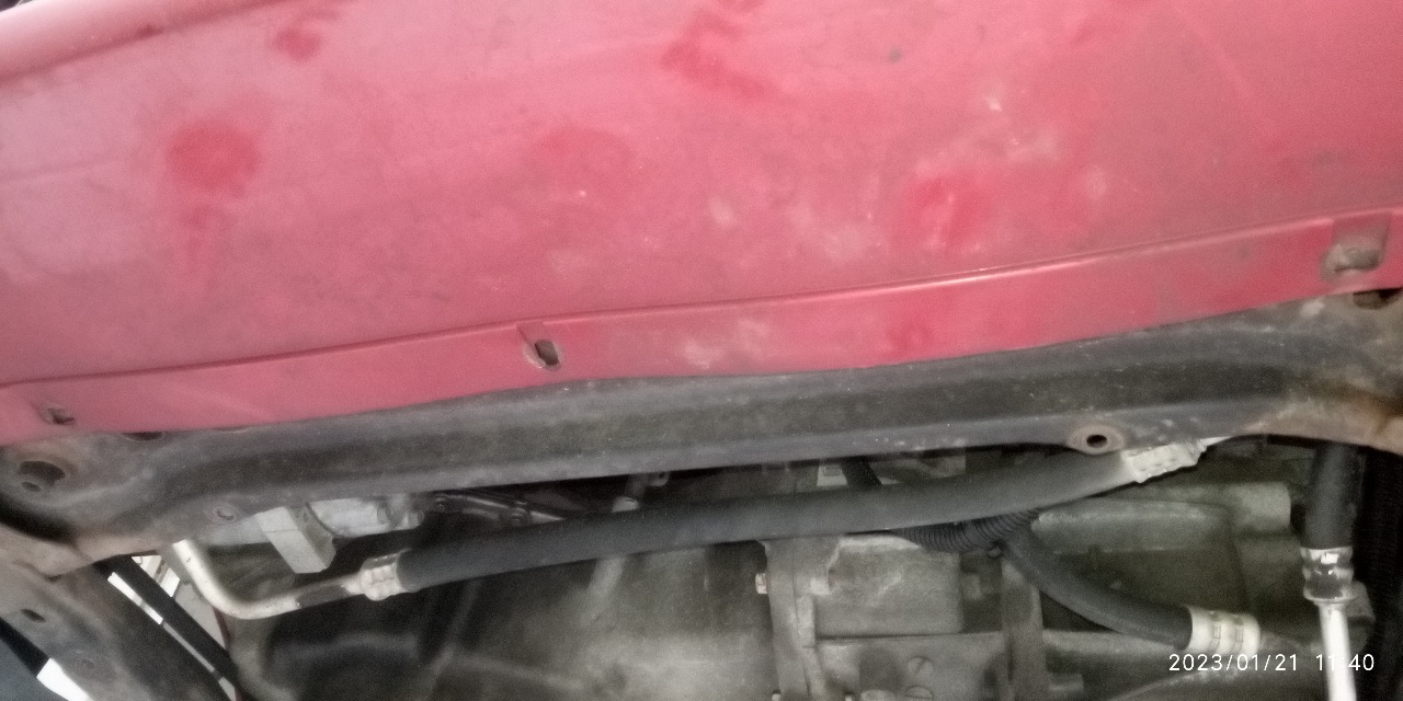

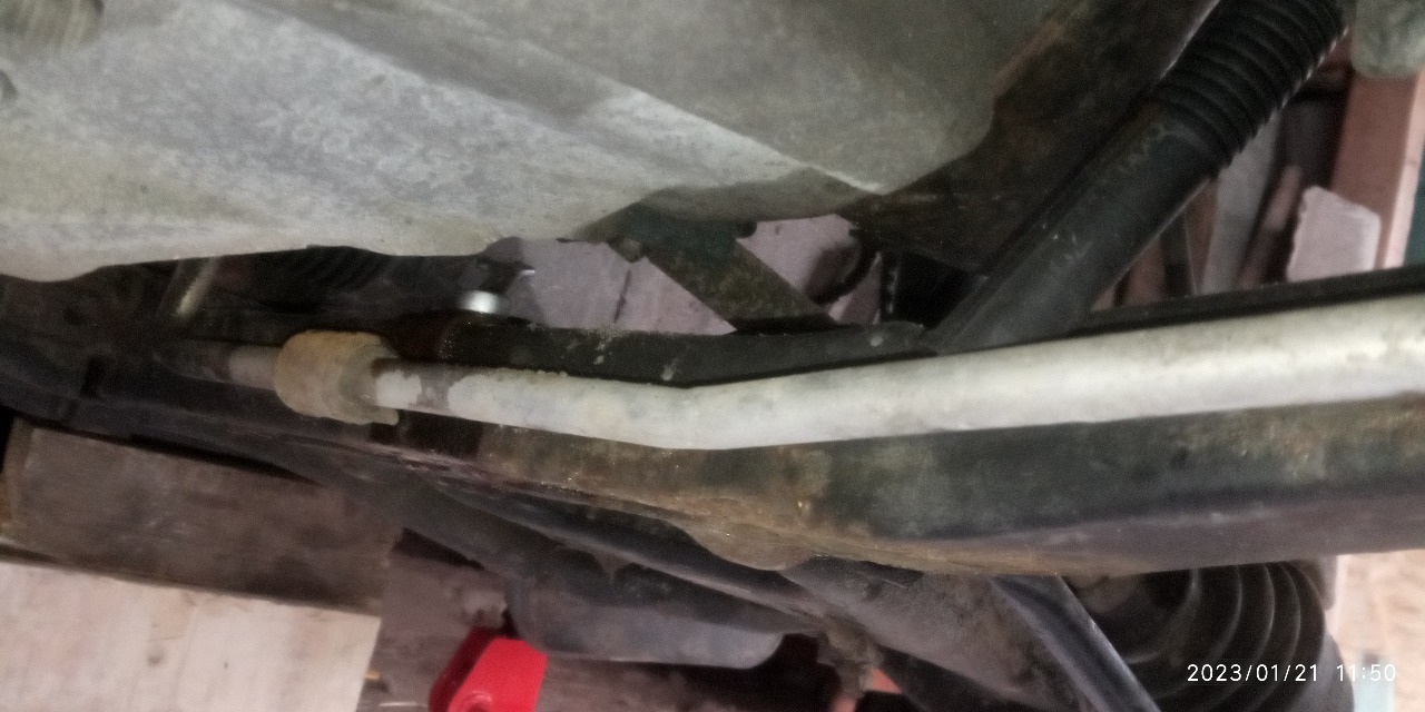

Відкрутив кріплення трубки електрогідропідсилювача руля від підрамника
/upload/iblock/eff/s6ul63s0ryh78f029b3bp2rrngsxxeu7/IMG_20230121_115029.jpg   /upload/iblock/507/c0vn2gjip243qggvxecuqrcoeihi3ta1/IMG_20230121_115049.jpg

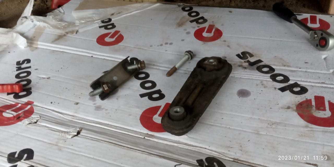

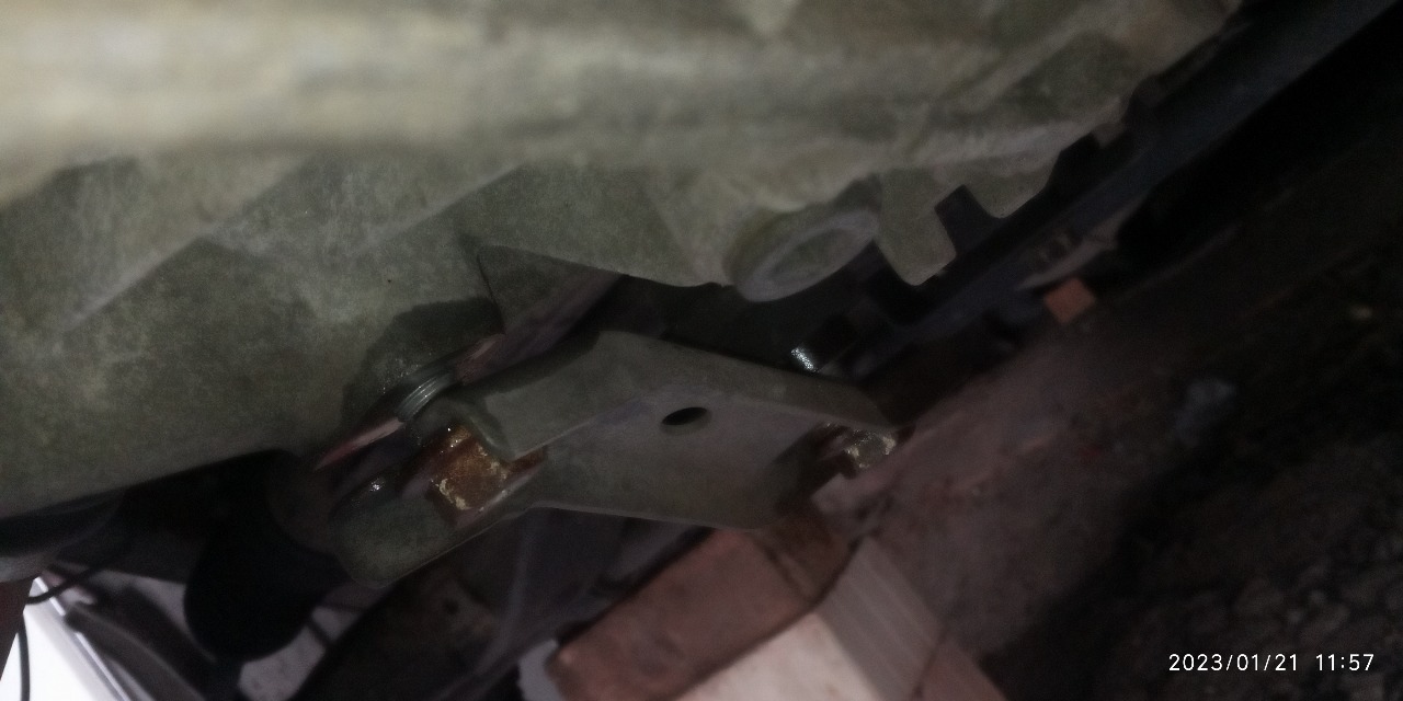

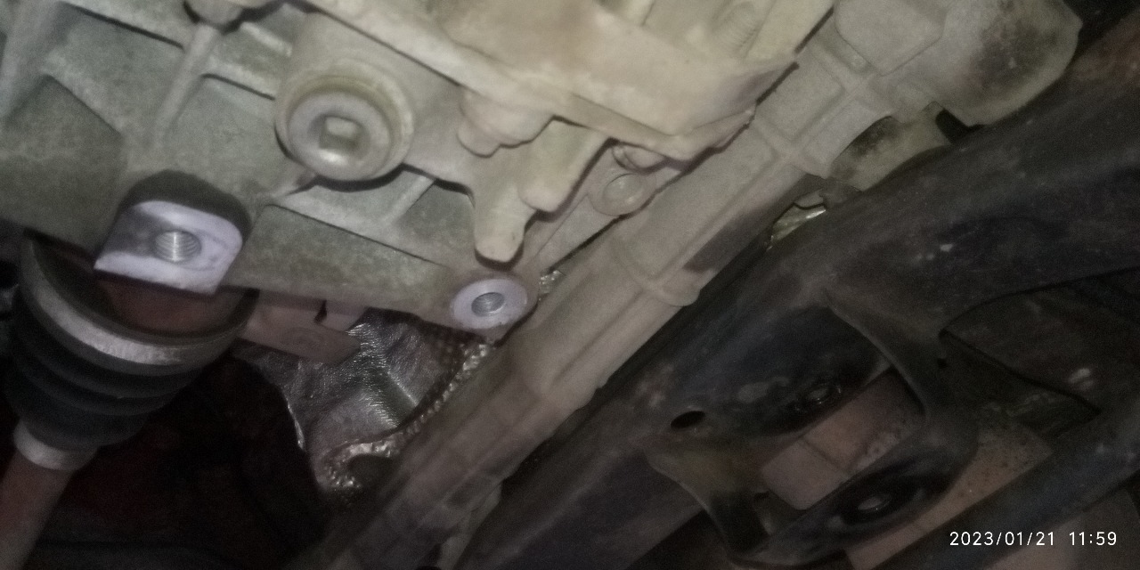

Відкрутив задню нижню опору двигуна
/upload/iblock/0c2/27k3qjizrgqsd8k3npqef0jkivez3k02/IMG_20230121_115537.jpg   /upload/iblock/8ee/i44pzgd7brtoqa2ksgtt53daxk7i8fcw/IMG_20230121_115715.jpg   /upload/iblock/12d/zwnv0pjo20lak1ivsmbhbw9avwb5wjw6/IMG_20230121_115929.jpg   /upload/iblock/0e0/nv19mwmoxdn2wy39e02ivojn7eq7s7cw/IMG_20230121_115922.jpg

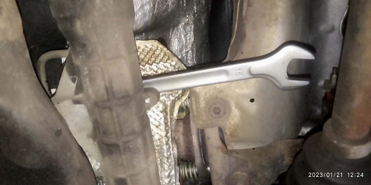

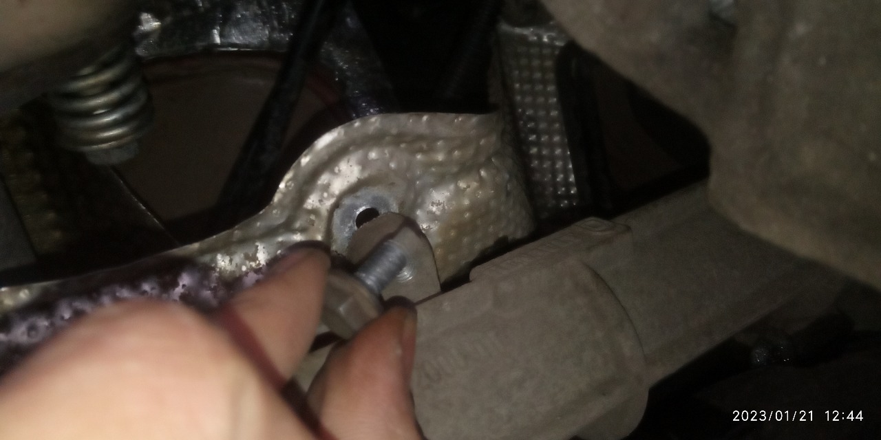

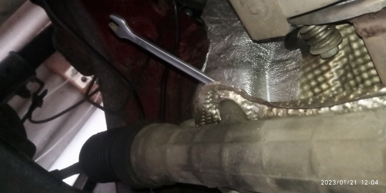

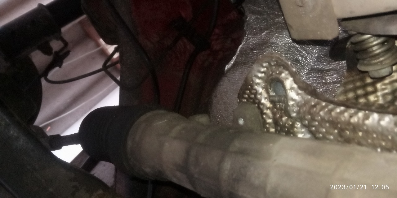

Відкрутив рульову рейку від підрамника попередньо знявши термозахист
/upload/iblock/e5b/r8540vi74jnf0aipofc3s73lzn02mzvh/IMG_20230121_122452.jpg   /upload/iblock/cad/vew51djdmixosfn1qosaqam148u2s2e2/IMG_20230121_124431.jpg   /upload/iblock/a69/gheg5rvz3pz74ucl253o1dsfcbltzlpa/IMG_20230121_120421.jpg   /upload/iblock/a4a/ysweeg0fa9gxcfezblfgp7pkoh7y7vx2/IMG_20230121_120536.jpg

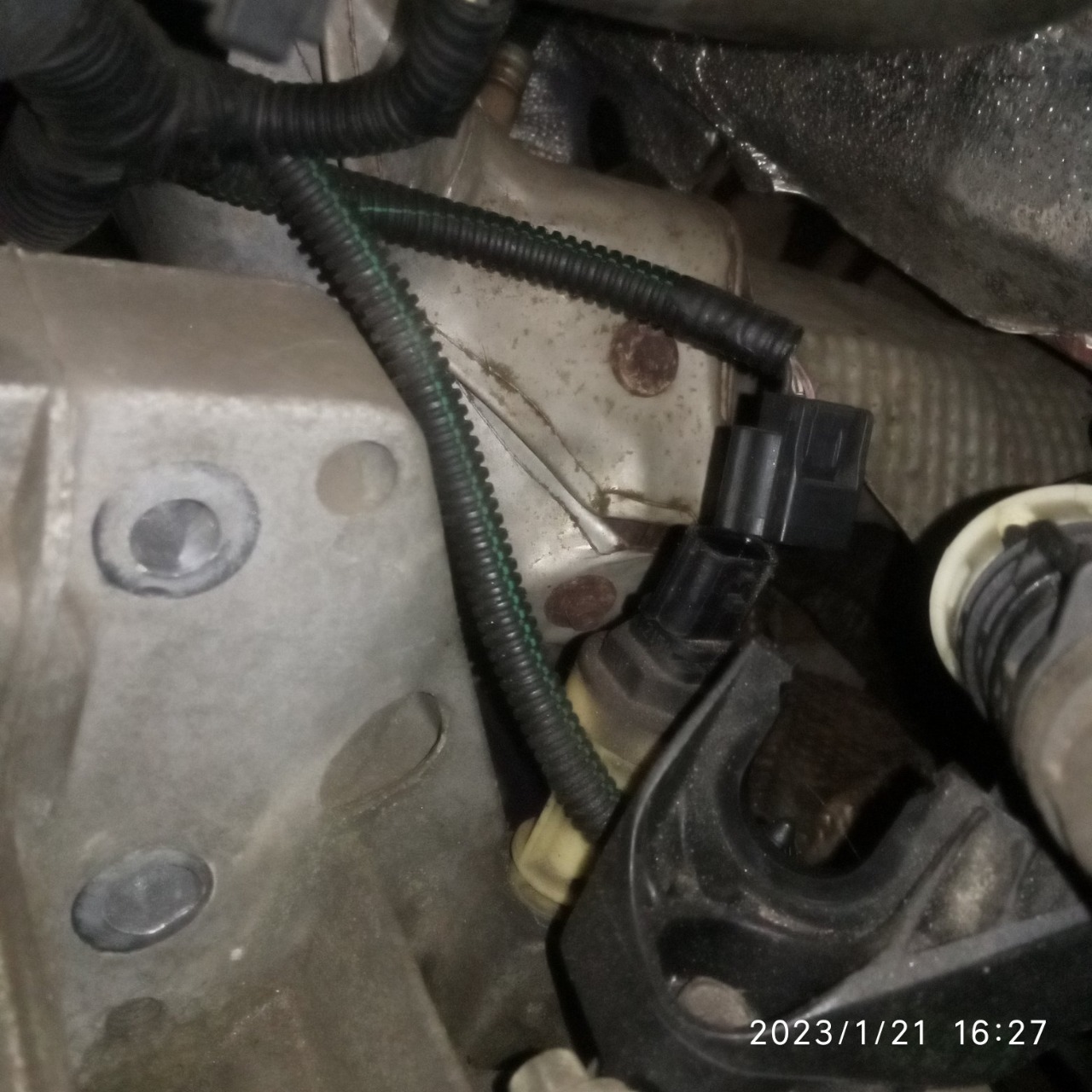

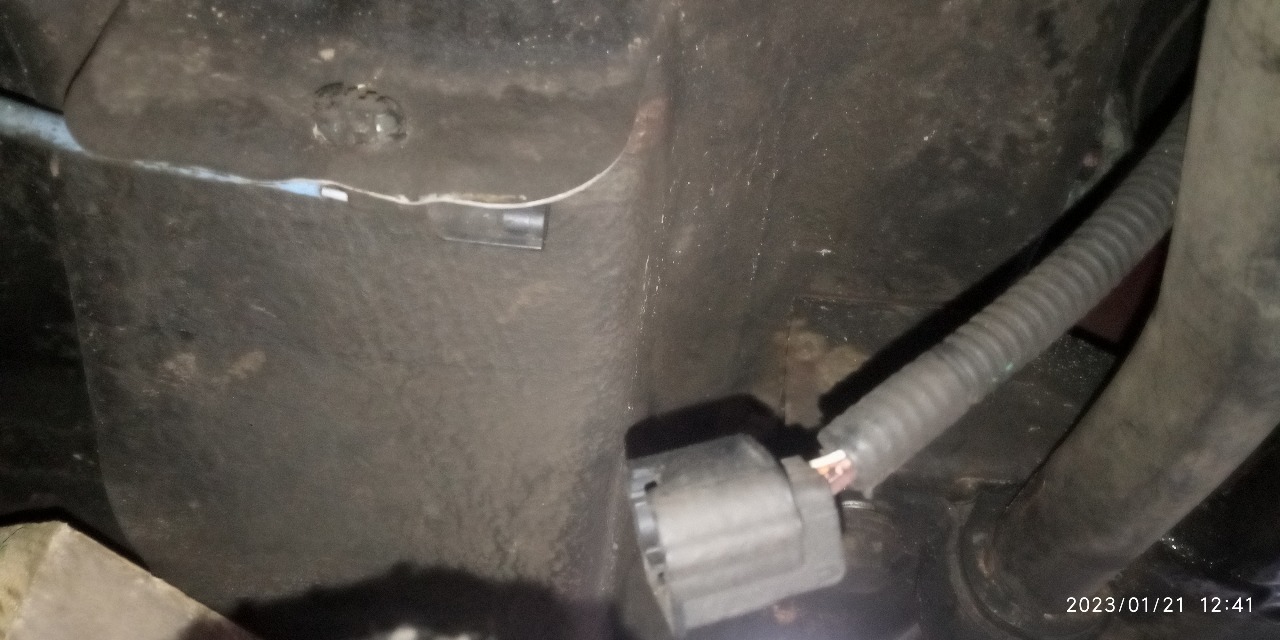

Майже забув про другу лямбду. Відєднав розєм
/upload/iblock/efd/zj3t9di0iu5918e91effhoqazn9lllcc/IMG_20230121_124137.jpg

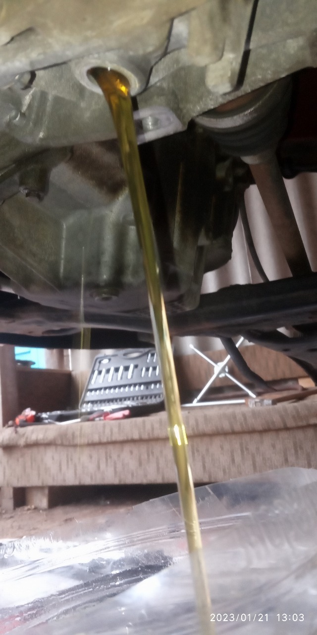

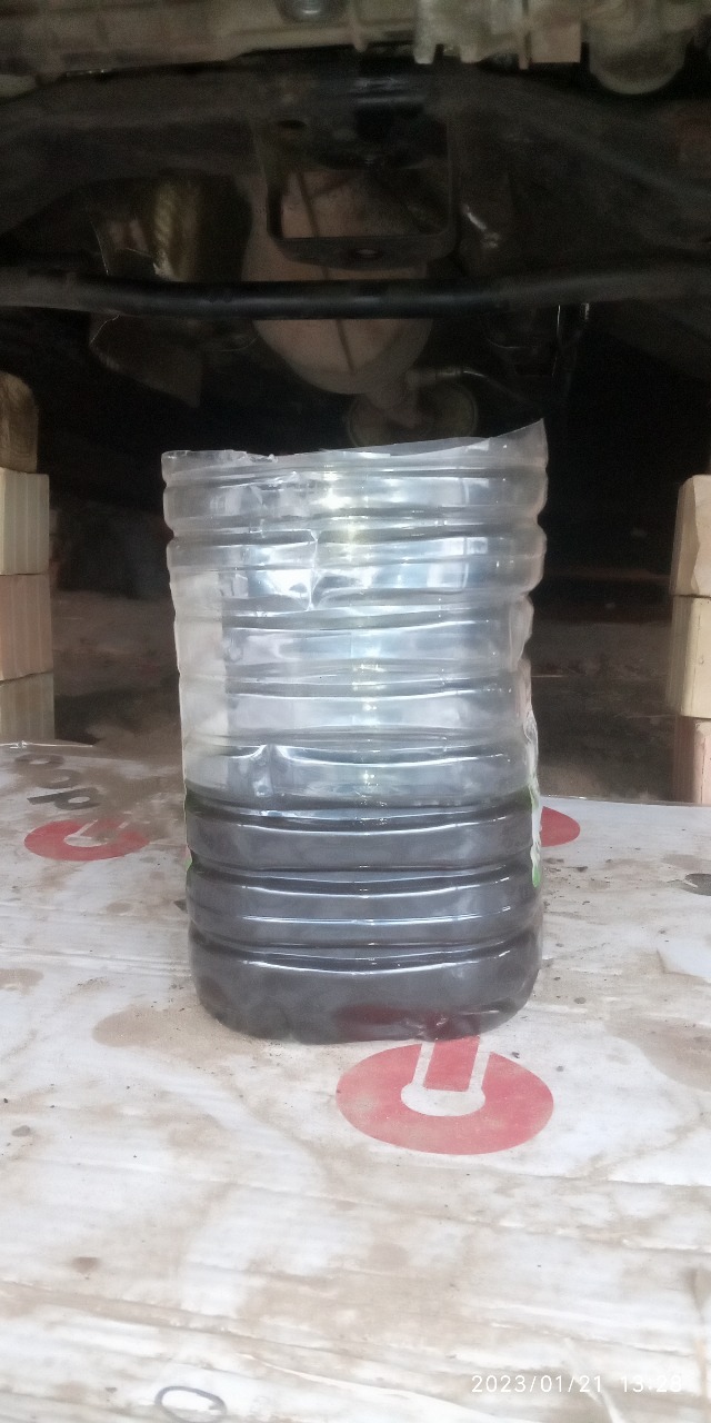

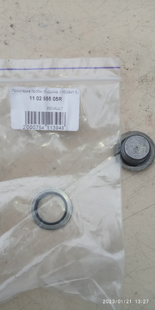

Злив масло з КПП і закрутив пробку назад помінявши ущільнююче куільце на нове
/upload/iblock/dfc/713w4a8cdrggt0cga6his4ftjm8lbg5u/IMG_20230121_130338.jpg   /upload/iblock/02c/472bkc5mr50fy8nq1mqxpr85uvo2le4u/IMG_20230121_132816.jpg   /upload/iblock/9a8/qze2yb0c49tcp9rzak6hx3q59r5vgj3m/IMG_20230121_132749.jpg

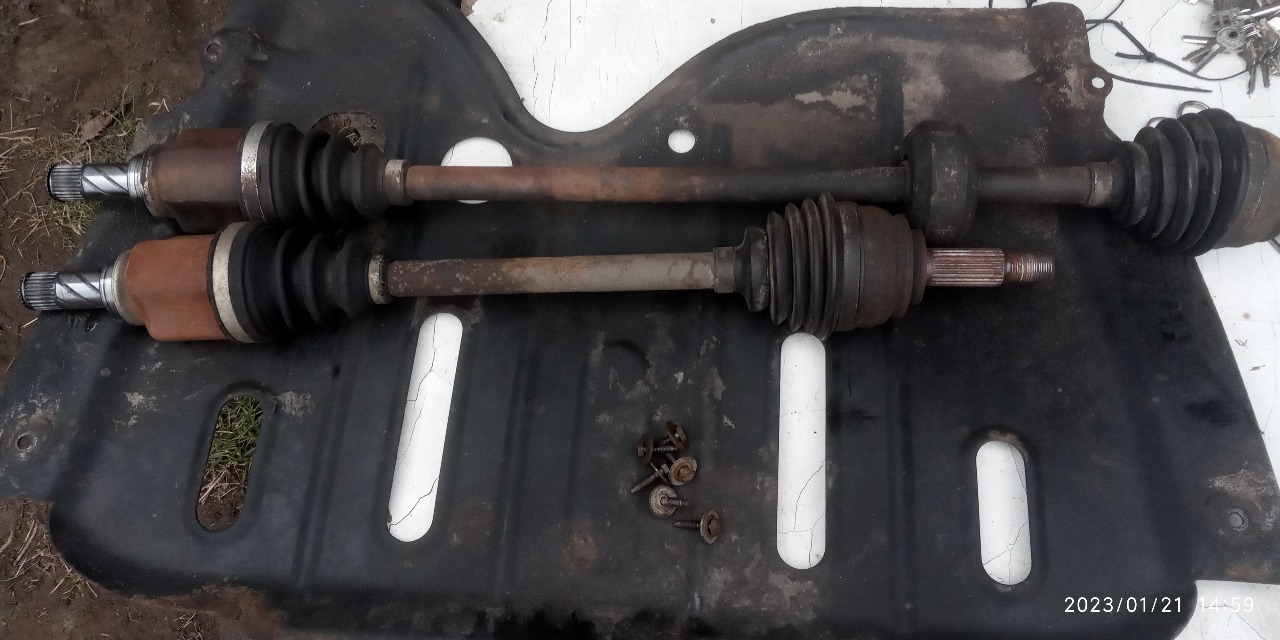

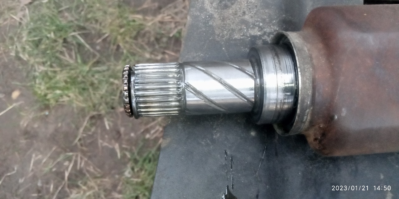

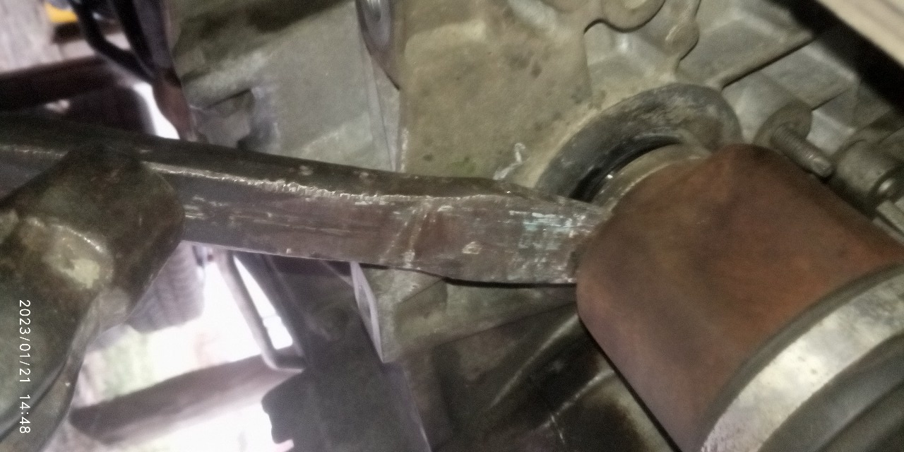

Довго не міг зрозуміти як вийняти привода з КПП dash1. Щось їх там тримало. Зробив металевий ричаг і одним ударом молотка вони вискочили. Як виявилося, заважало стопорне кільце
/upload/iblock/b71/5yvl163voasmljnlf2gbu96xwukkoo02/IMG_20230121_144826.jpg   /upload/iblock/e78/2dfya0vxae0ej13ixvxcsq9o2cv7bp61/IMG_20230121_145013.jpg   /upload/iblock/d14/drust71ecb7nt2j5yqjih6hnnncp1nyi/IMG_20230121_145920.jpg

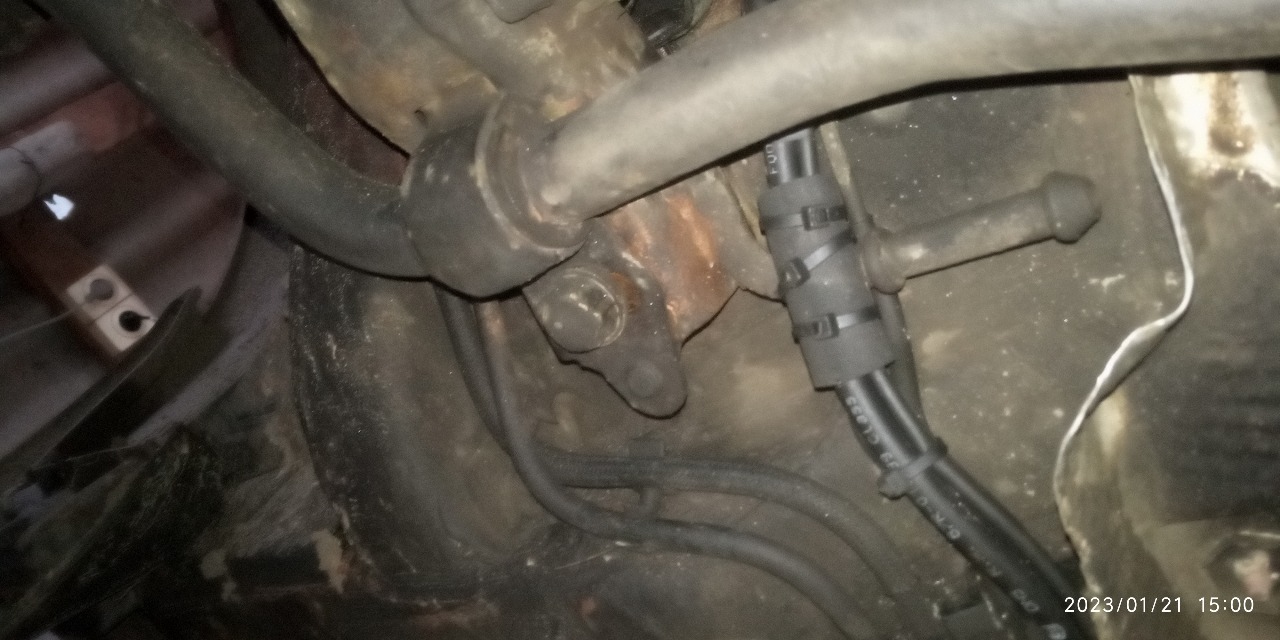

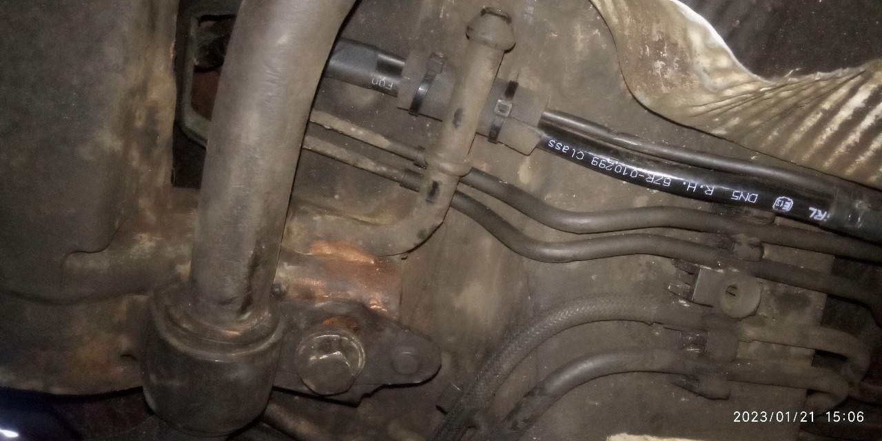

Установщики ГБО провели паливну магістраль над підрамником, що заважало його зняттю. Переробив
/upload/iblock/836/maqws9yu226s6st1e020liaczseb77s6/IMG_20230121_150018.jpg  /upload/iblock/236/v6uo3lvpy8s8i0wo5z6ulyvofr52wv8a/IMG_20230121_150613.jpg

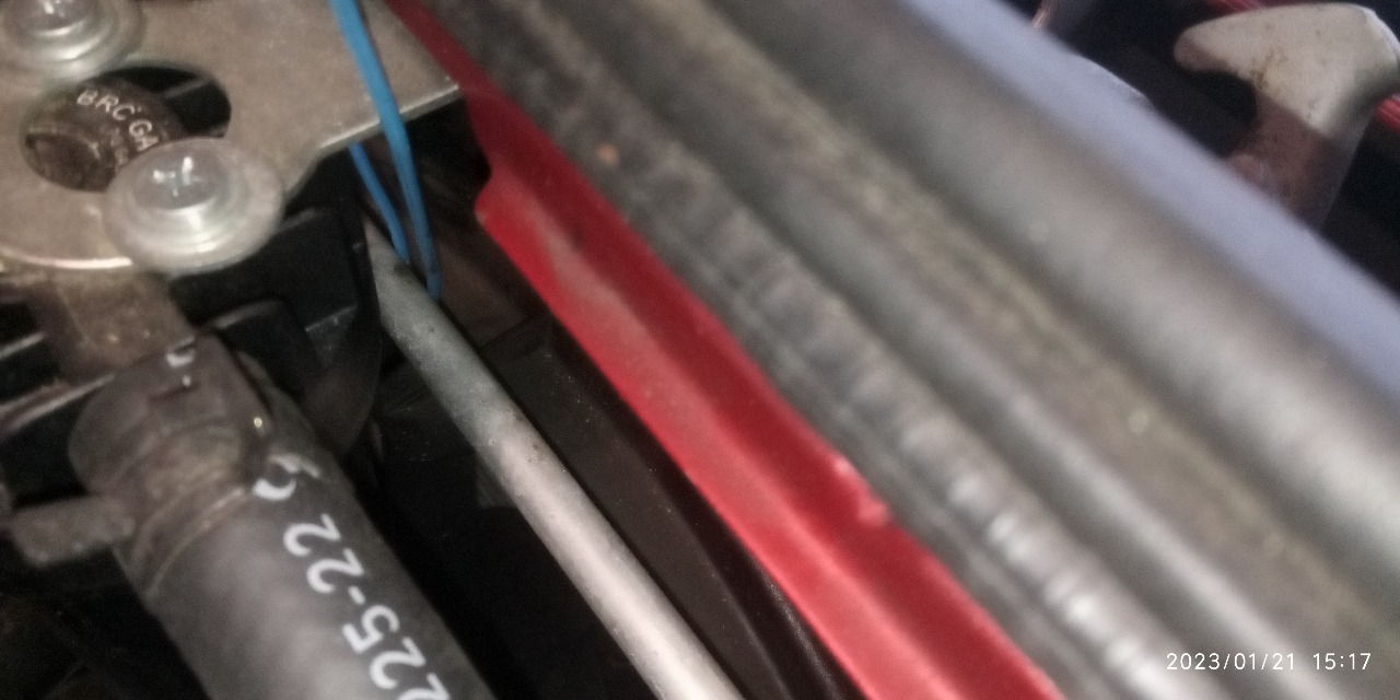

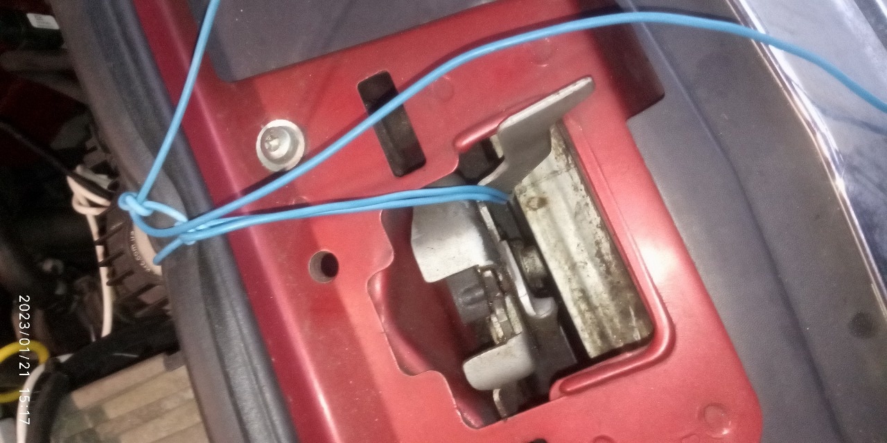

На всяк випадок підвязав радіатор, хоча то було лишнє, він тримався на кузові.
/upload/iblock/adb/ayxeoe2u33bshz5tovvj6pzvy7tw4ya9/IMG_20230121_151757.jpg   /upload/iblock/293/4vjv1ntj635tkaugjar9hn7grz08xyaa/IMG_20230121_151752.jpg

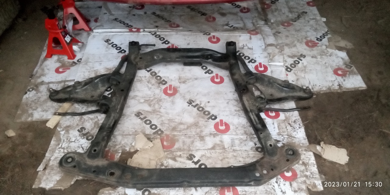

Зняв підрамник опустивши його задопомогою стойок
/upload/iblock/253/6lnbvj3czx179jwilnfzajfk2qa15frr/IMG_20230121_152208.jpg   /upload/iblock/b1e/zikyjy9iqta71q1f73qsswy58ggn1omq/IMG_20230121_153042.jpg

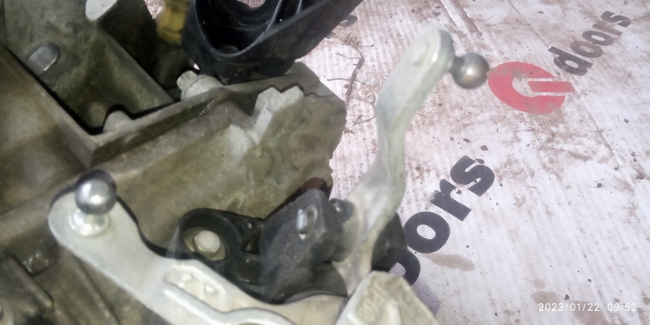

Відєднав троси від КПП
/upload/iblock/8dc/95k79iouhfsy1mi91304oaiiv932ldam/IMG_20230121_154307.jpg   /upload/iblock/c6f/ez4l8iq0sgoai4feqo01v7w399bm3fqy/IMG_20230121_154831.jpg

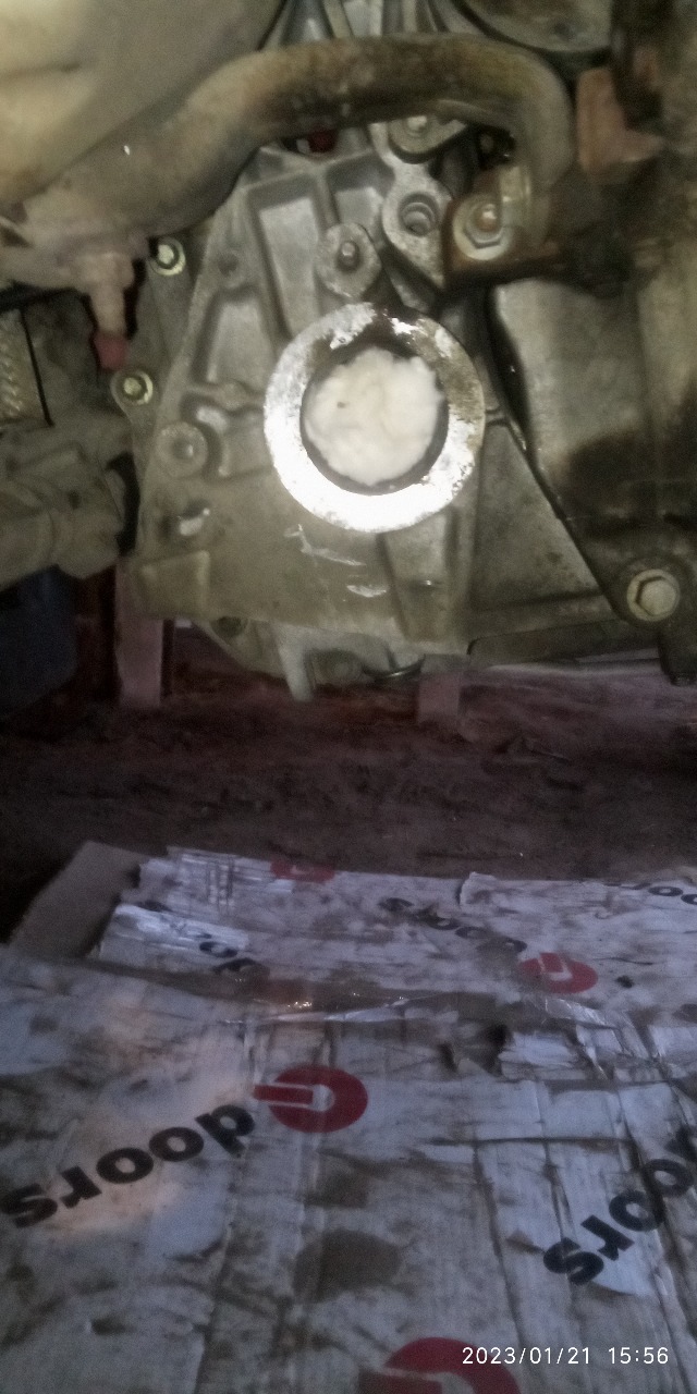

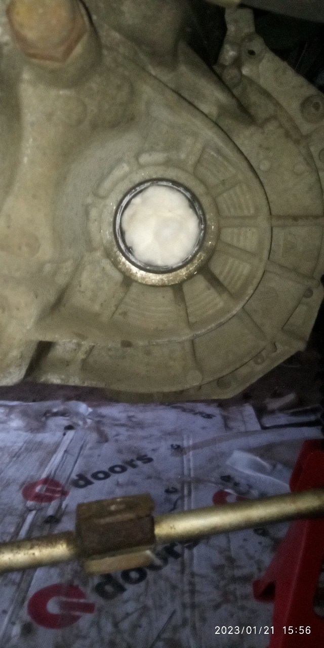

Подумав, що буде не лишнім закрити від пилу отвори в КПП для приводів
/upload/iblock/1cb/5jbqr5yrkze7ie3v0ij2uqnjg1m8td6z/IMG_20230121_155638.jpg   /upload/iblock/9d6/qwxds8pcwv7hy6fd183bupg7t2fzxbaw/IMG_20230121_155627.jpg

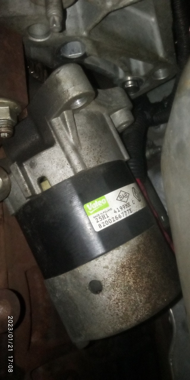

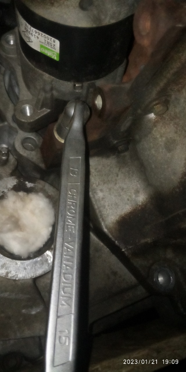

Відкрутив три болта кріплення стартера
/upload/iblock/156/x54b4lfosv1x72pszmr3acc0q2zzsnsc/IMG_20230121_160233.jpg   /upload/iblock/863/6nuso74ll0rjxhdiwiqrczf43gw65f9d/IMG_20230121_161808.jpg   /upload/iblock/c89/od86m4h2iblmfb0e55ecmonkjqd7kzff/IMG_20230121_161501.jpg   /upload/iblock/815/zb5h8klpsb0r1t2lt2cuw5xhcqsk412y/IMG_20230121_170835.jpg   /upload/iblock/998/l4o9ss2hzn6np9d5ak9nsiibdils2dzu/IMG_20230121_161959.jpg

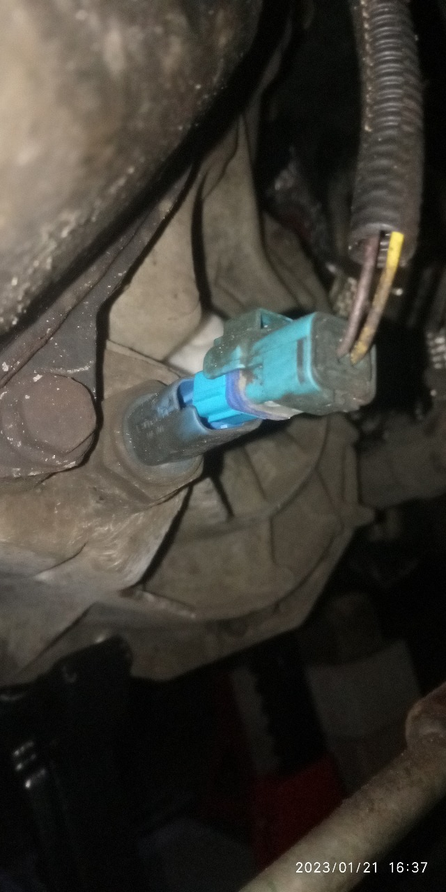

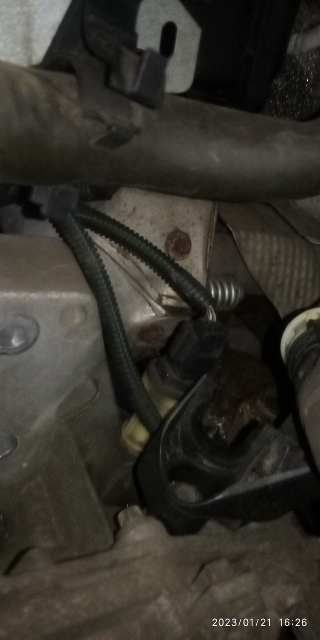

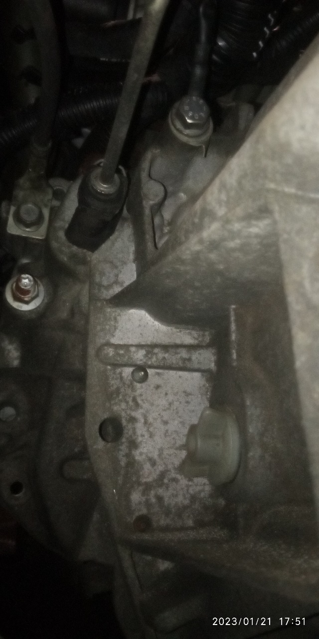

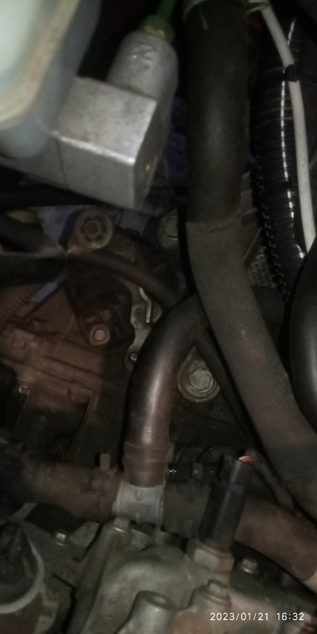

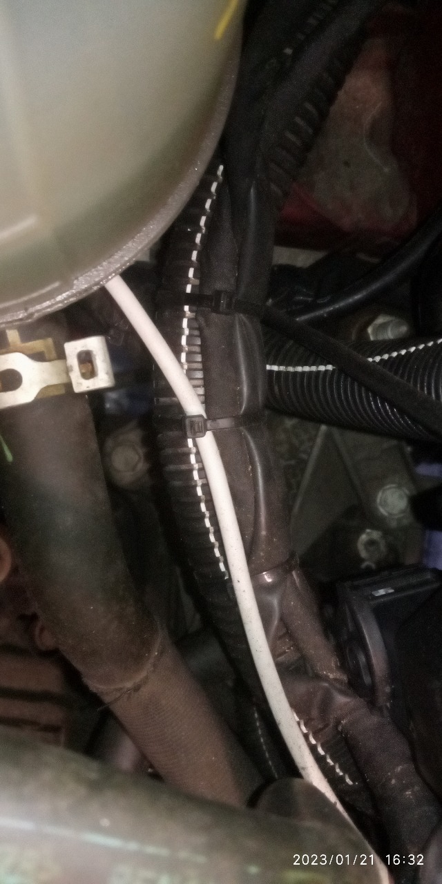

Відєднав якийсь не зрозумілий розєм від КПП, що воно таке - не знаю dntknw. Пишіть хто в курсі.  (примітка: датчик швидкості)
/upload/iblock/b77/mduny8gzdp89hkdq639whzym4emr4s5g/IMG_20230121_162655.jpg   /upload/iblock/4cd/0p043xk7ktmbnqyyiikp303g8i9mb6w3/IMG_20230121_162743.jpg

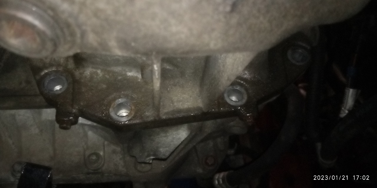

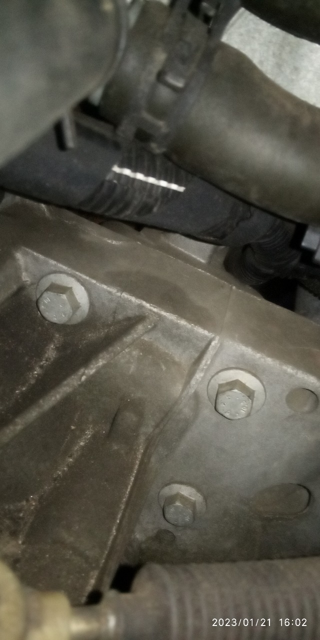

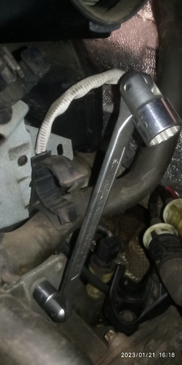

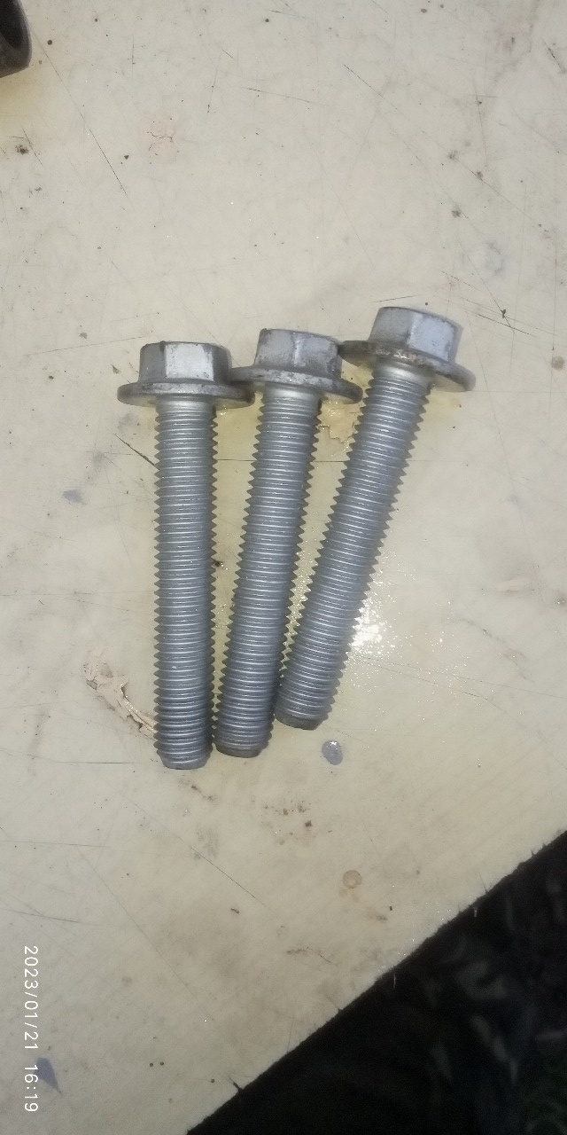

Послабив три болти кріплення опори КПП но не відкручував повністю
/upload/iblock/c06/vmdflifbwp0a7mwcti2wpdcz97re5hgx/IMG_20230121_163235.jpg   /upload/iblock/adf/9ab0nr806vbobg11tuu98wlusl25yxuh/IMG_20230121_163251.jpg

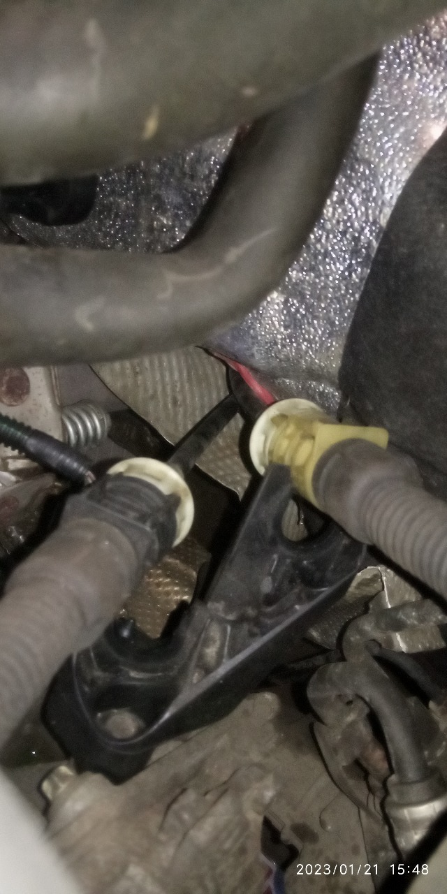

Відєднав датчик заднього ходу і трубку електрогідропідсилювача від КПП
/upload/iblock/742/adaabdhgdxjj59yai3fqdypt6y4gx26p/IMG_20230121_163701.jpg   /upload/iblock/b45/dmzqlrducghfs2wo0opst5o4unszl0wm/IMG_20230121_164237.jpg

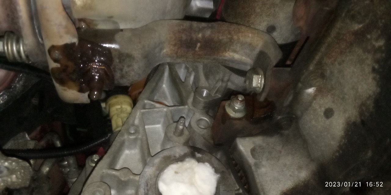

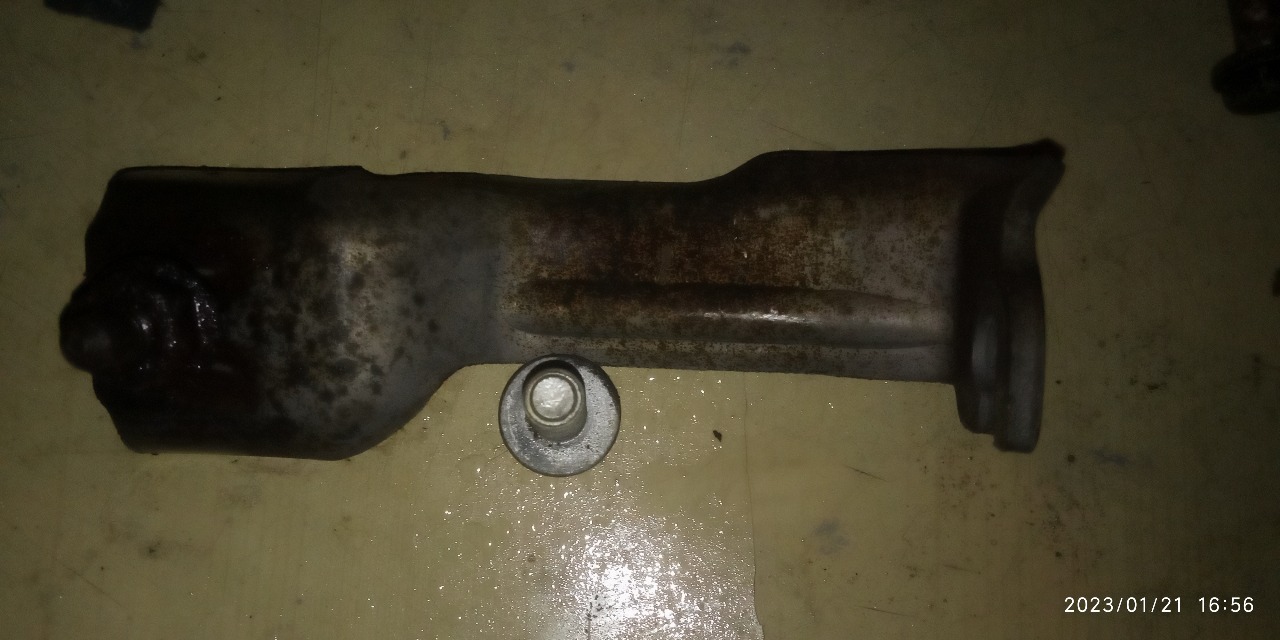

Відєднав кронштейн кріплення від вихлопу
/upload/iblock/907/fs4a88pfmurefvk8k1fmww0tfn3joqr8/IMG_20230121_165215.jpg   /upload/iblock/b10/ugas8eit4szoh58xtbi18ozz1xdp2s64/IMG_20230121_165605.jpg

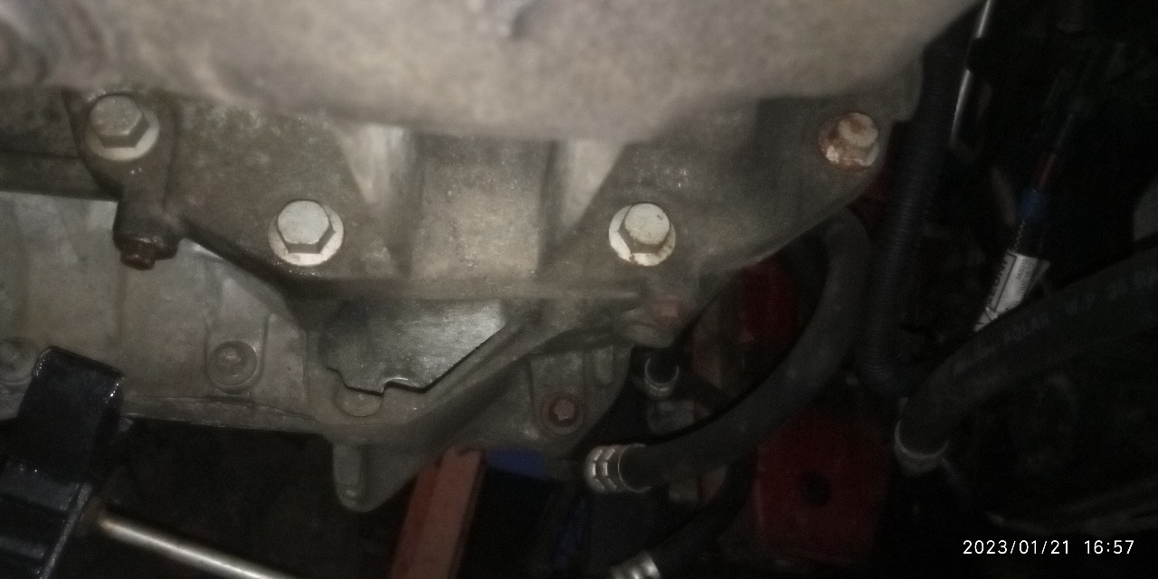

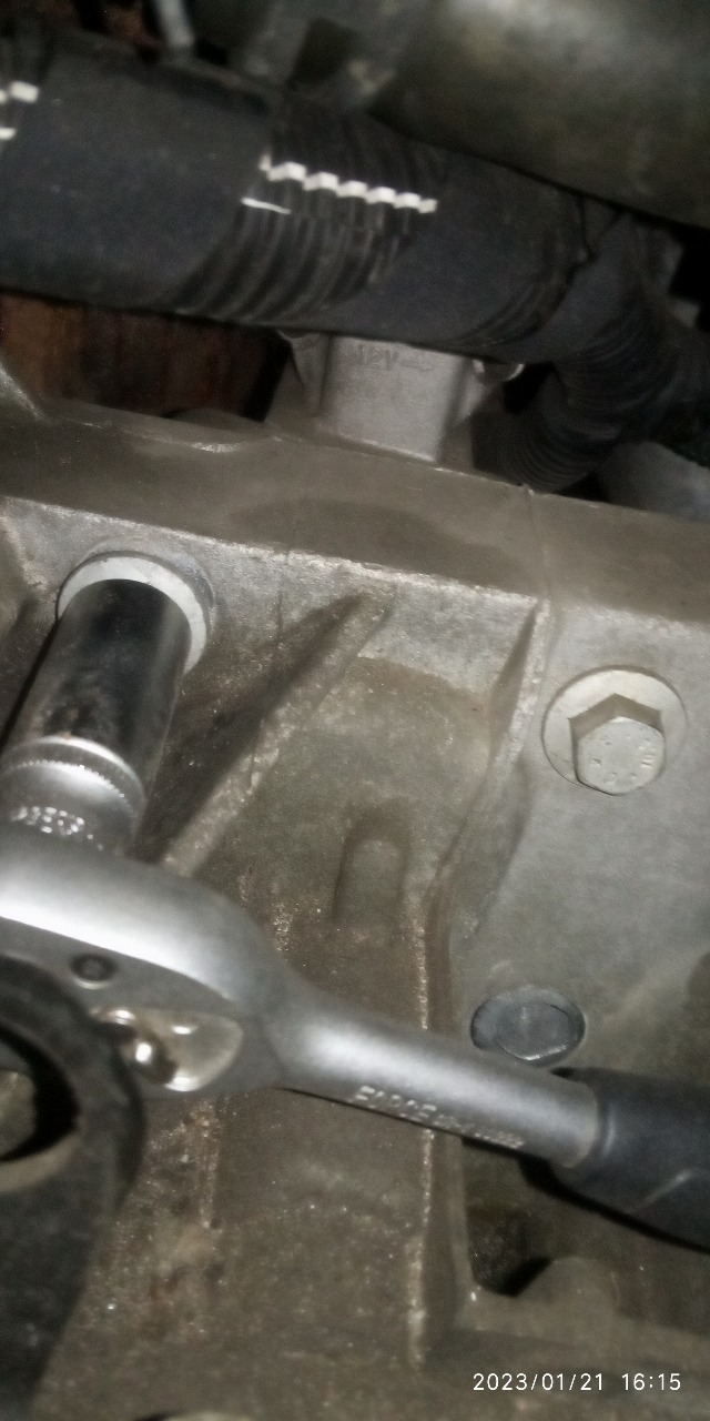

Відкрутив чотири нижні болти кріплення КПП
/upload/iblock/03e/6hsvitvl2ar8fppydeq6dz1d7jwvy87k/IMG_20230121_165704.jpg   /upload/iblock/d6b/zqj8osu1rhoo5o1prwcag2jw74eeg62t/IMG_20230121_170247.jpg   /upload/iblock/bd1/xr327bb56tu9vpamh6i1qage1o6jkemu/IMG_20230121_170334.jpg

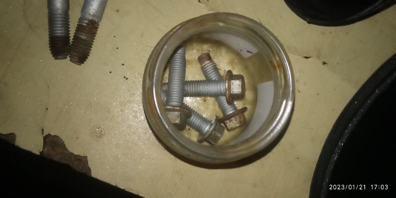

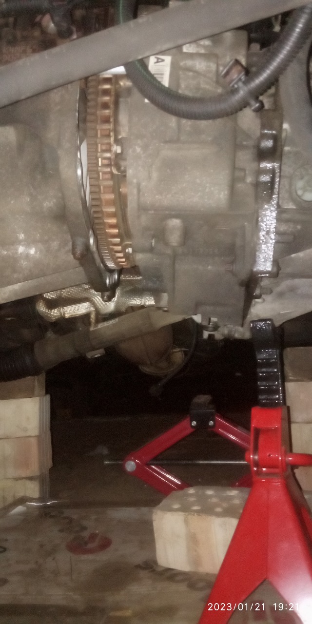

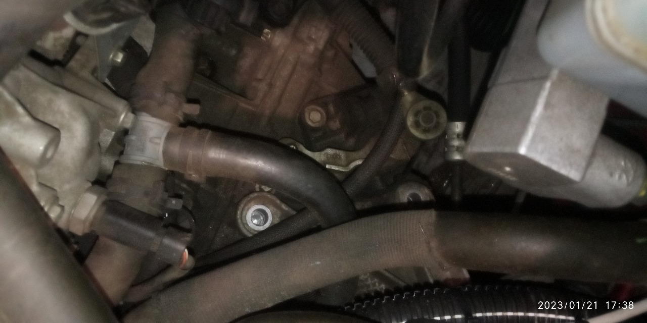

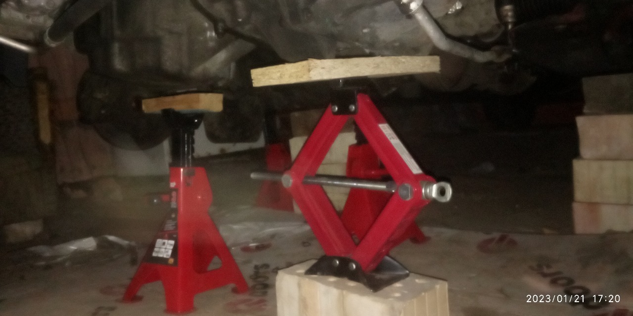

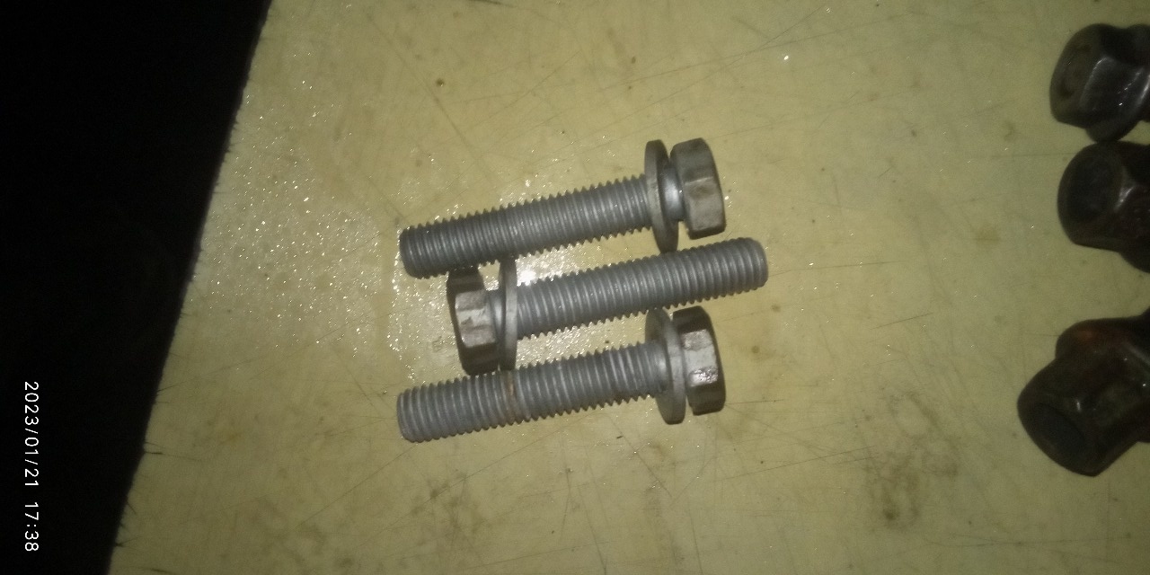

Піддомкратив двигун і КПП та повністю відкрутив три болти опори КПП. Опустив двигун тим самим нахиливши КПП
/upload/iblock/fd1/v90ibvsyiu9rko1hfopbs0r9fj3q68dg/IMG_20230121_172003.jpg   /upload/iblock/9fe/7ztpcg99mjcpnweiug9i1tjk03exb65t/IMG_20230121_173834.jpg   /upload/iblock/b5d/fw788dwsbzlnmec028xa7o5tj00kulii/IMG_20230121_173814.jpg

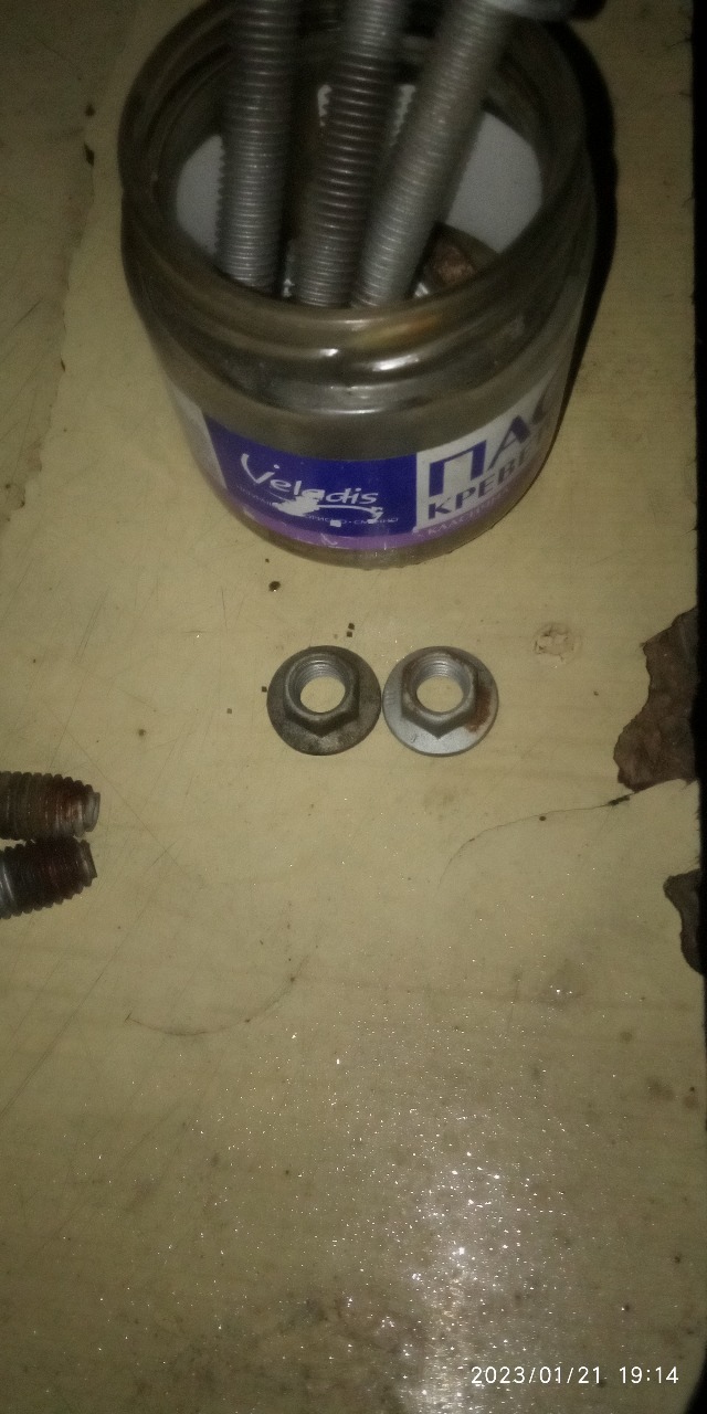

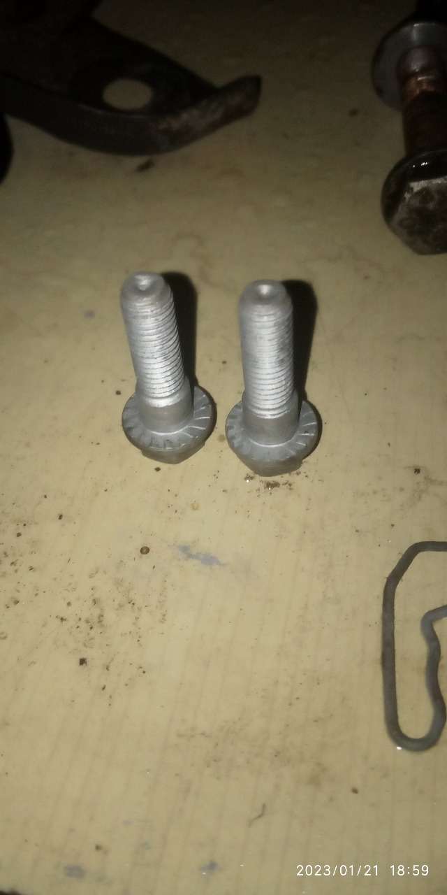

Відкрутив масу від двигуна і КПП, а також три верхніх болти кріплення самої КПП

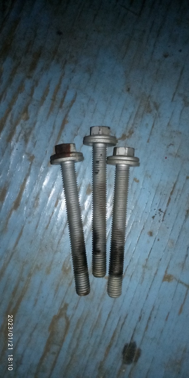

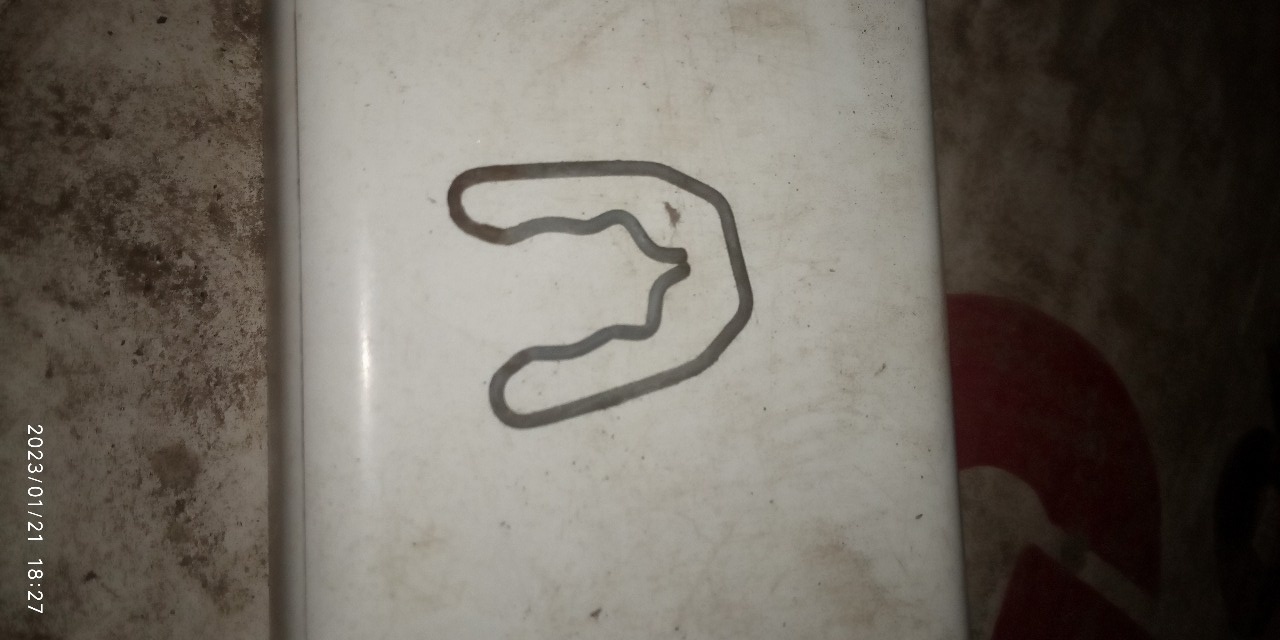

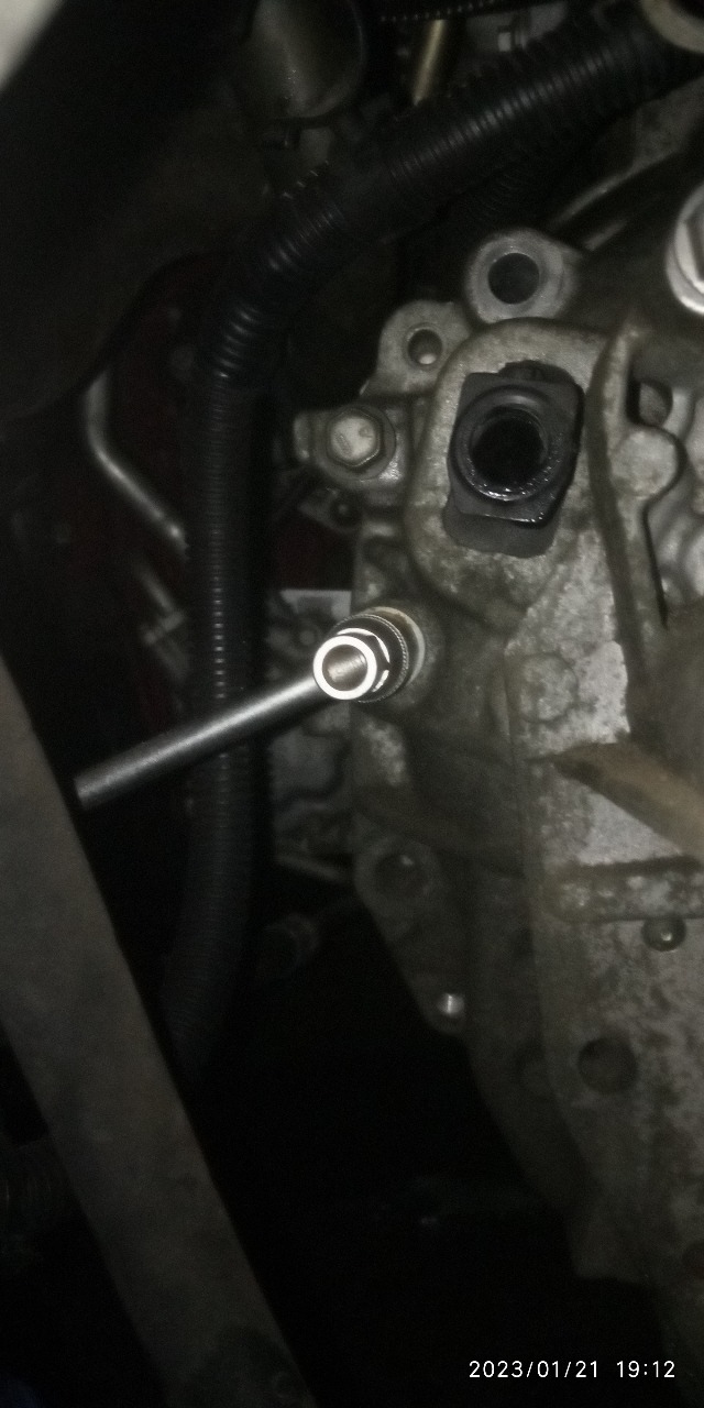

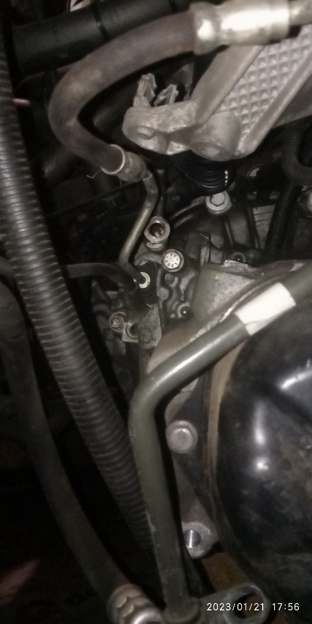

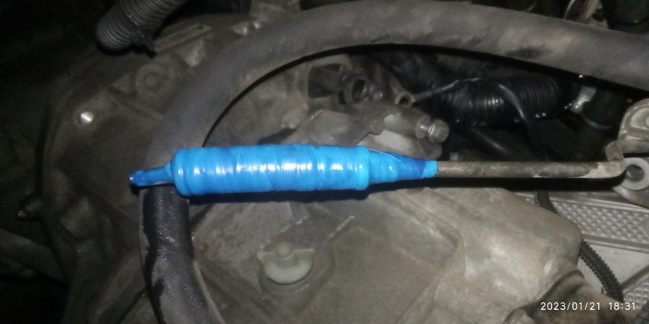

Вийняв ліру та повністю відєднав трубопровод від вижимного підшипника зчеплення. Заткнув куском шланга обмотавши все ізолентою
/upload/iblock/3ee/pcmnzc1a6gcimkvia7credawzaqgvoa2/IMG_20230121_182742.jpg   /upload/iblock/039/7lybqa6n7mda93b2htr4uqv5coyt00sa/IMG_20230121_182413.jpg   /upload/iblock/4a6/fszatluufgo91t6c6pscbo74pe00j3tt/IMG_20230121_183122.jpg

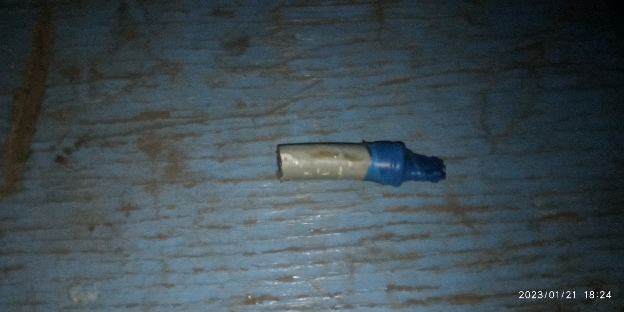

Зняв датчик положення колінчатого вала
/upload/iblock/847/i384tsljvgq85u2d0g8hxppbnw6cjfzf/IMG_20230122_132032.jpg   /upload/iblock/d4f/9i0j7h77ahkmo3yoli8cscw48xp5389t/IMG_20230121_185906.jpg

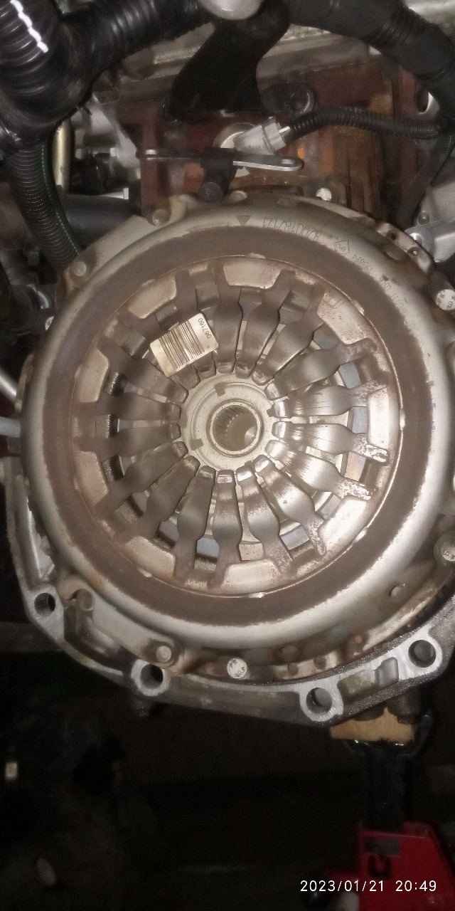

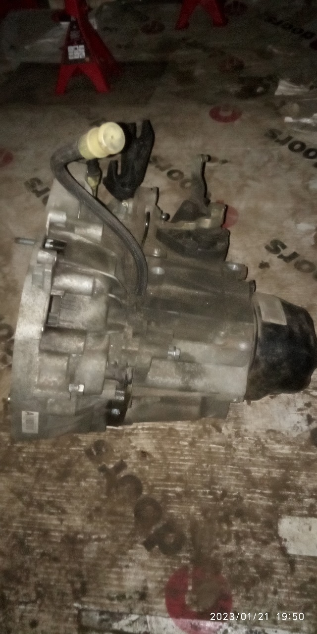

Зняв стару вижимну корзину і диск

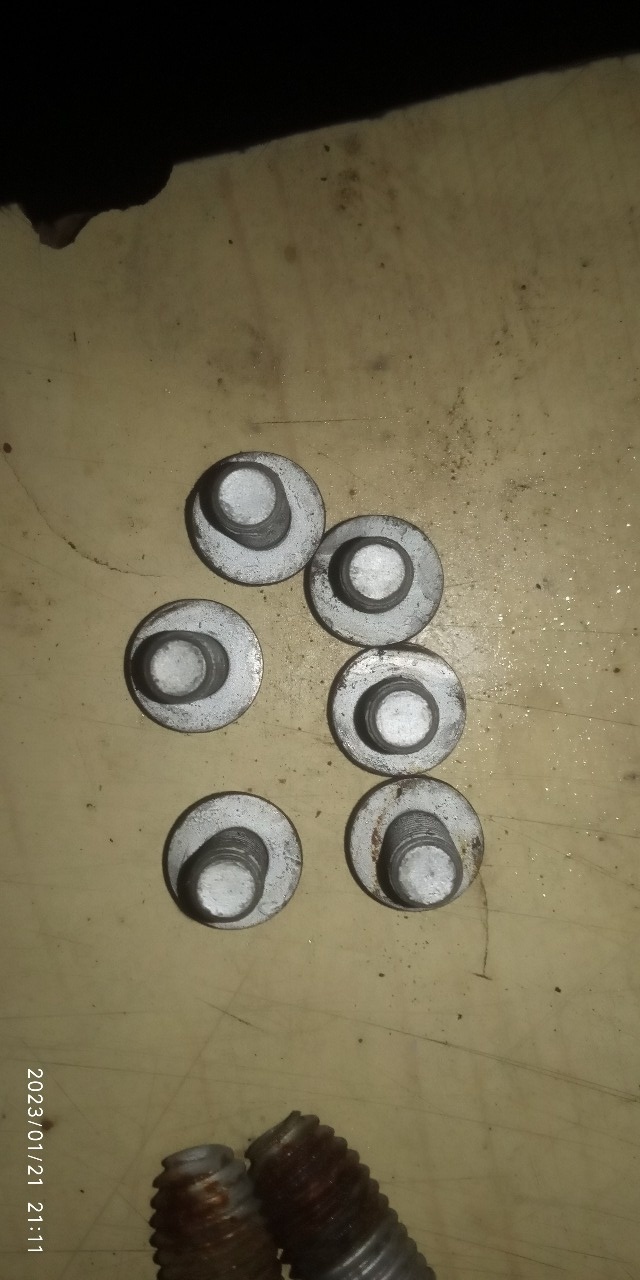

/upload/iblock/139/ay8g56gax8utjnjdjg6mlh5o9t29uo5m/IMG_20230121_204945.jpg   /upload/iblock/17d/hfl79par0h5kfz3enjwed4ktu8a64wfa/IMG_20230121_211158.jpg   /upload/iblock/a07/vrysdg3jgi865vttsx77khknkkc2yx00/IMG_20230121_211126.jpg

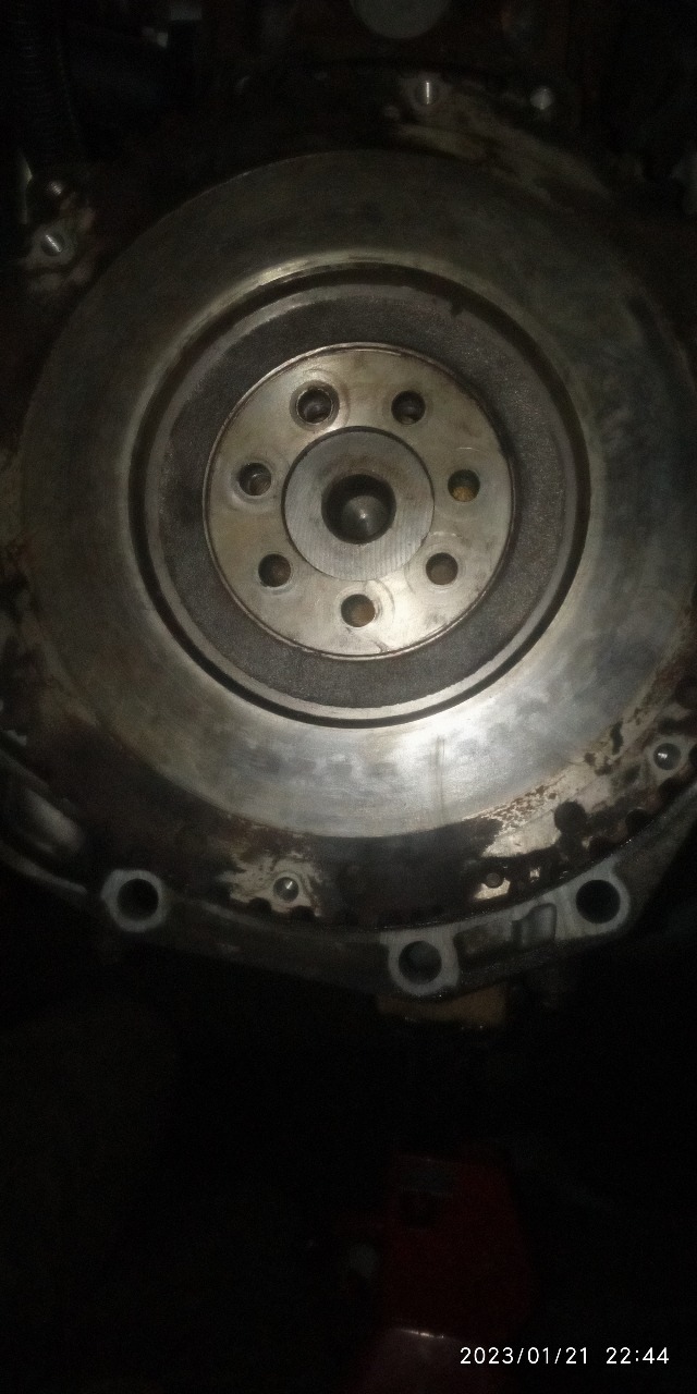

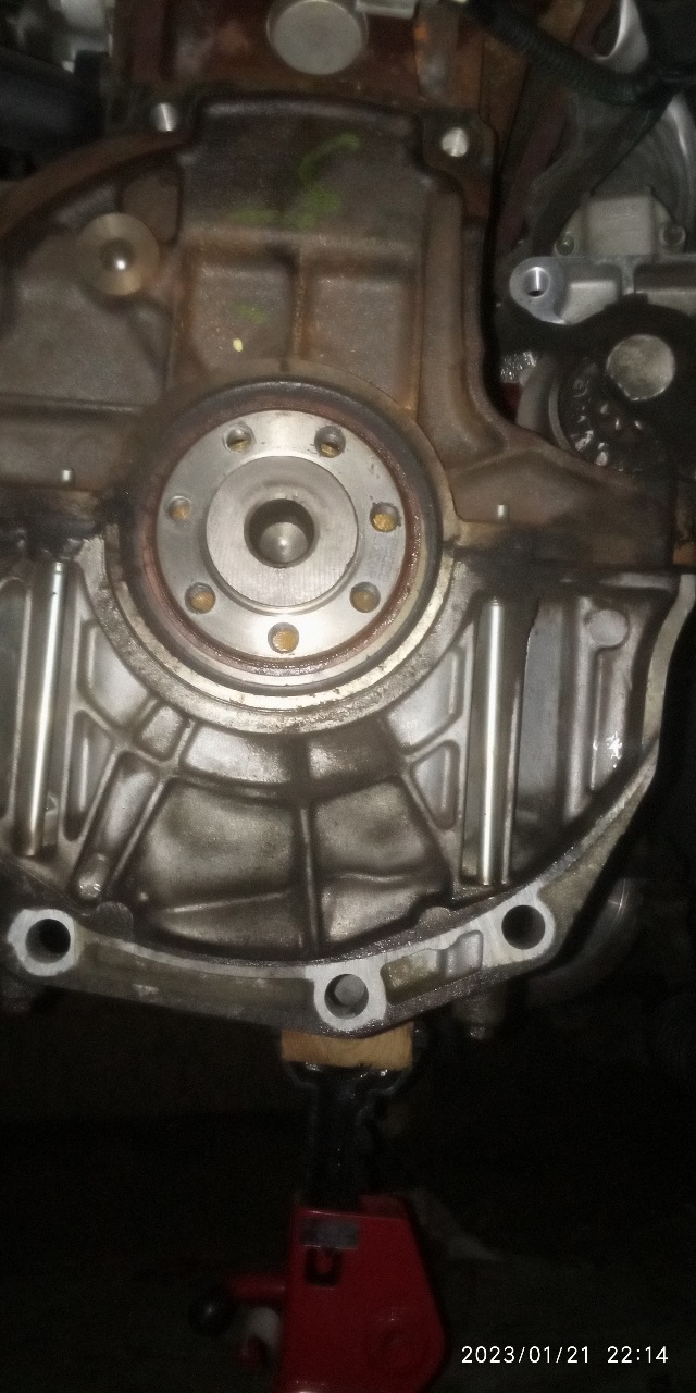

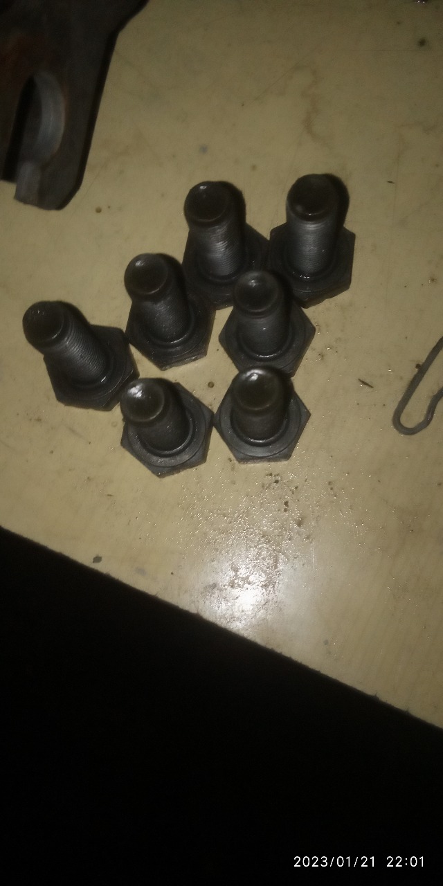

Відкрутив маховик і побачив сальник
/upload/iblock/c90/3t6vh3pvhzz2ipy5eujtm60pmdhumy1j/IMG_20230121_224456.jpg  /upload/iblock/bb2/yhpx6wvpg249lo1a5j25iob4bcqa0j5j/IMG_20230121_224727.jpg   /upload/iblock/149/fhha8hz55tb4iqmlvd0u2sjz30kw5dpd/IMG_20230121_221444.jpg   /upload/iblock/81e/ldefdyvbg3jg043r0lb02yookhsezqg3/IMG_20230121_220104.jpg
Ціль першого дня досягнута. Розпочав о 9 ранку завершив в 22 вечора.

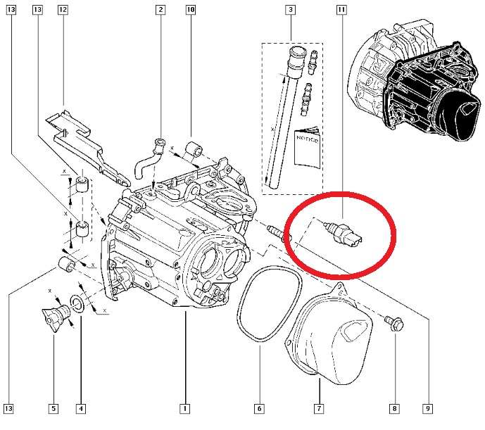

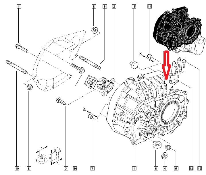

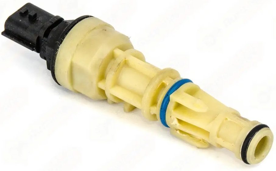

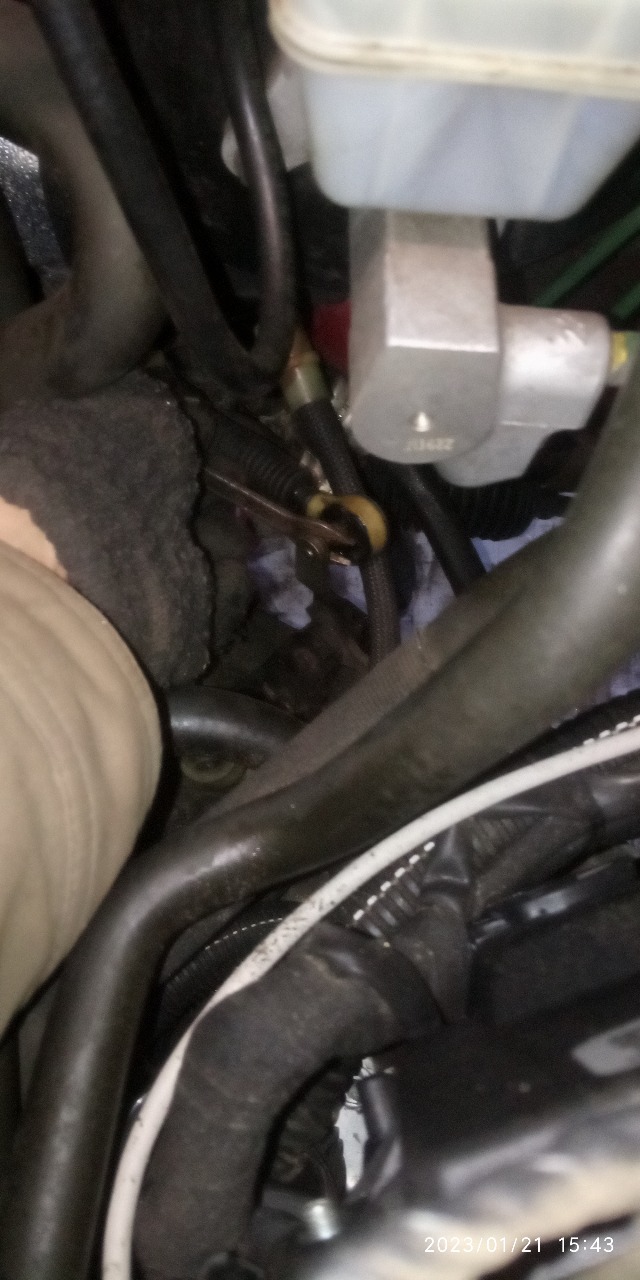

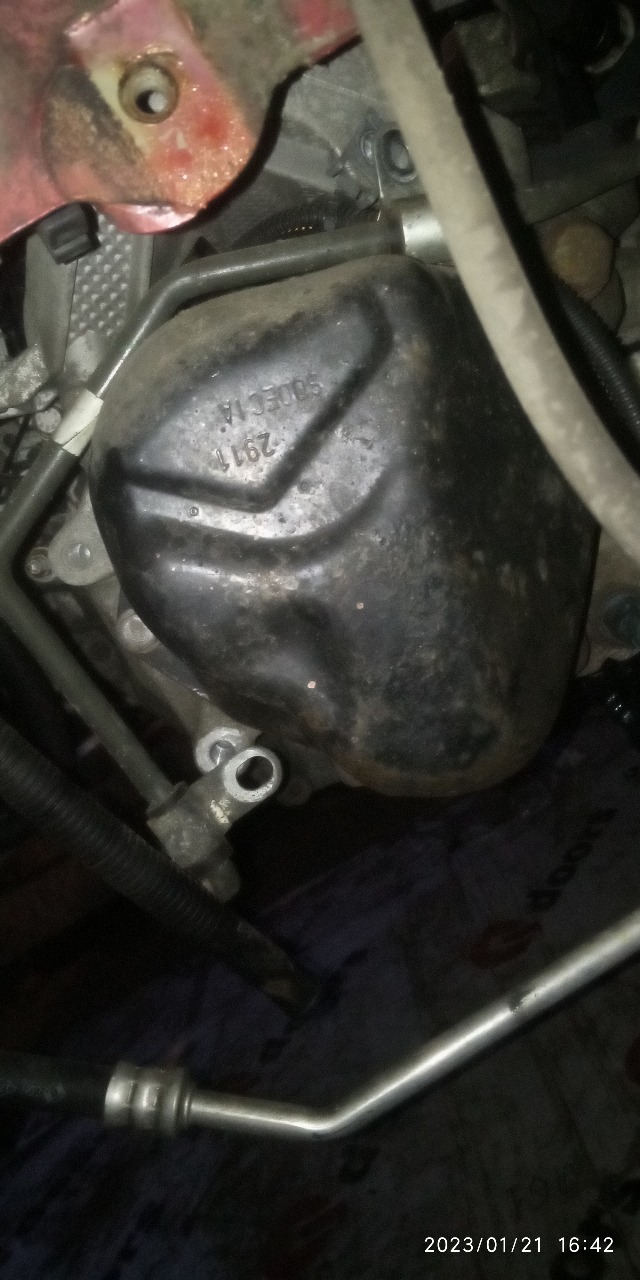

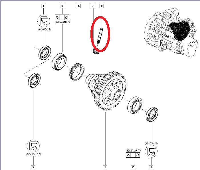

igorsh88, розєм на кпп то мабуть датчик включення заднього ходу.
То зчеплення у вас зверху брало?
79 Відредаговано igorsh88 (2023-01-24 15:04:01)
Зчеплення бере зверху як до заміни так і після.
Датчик заднього ходу розташований поруч з кришкою пятої передачі
/upload/iblock/c17/23lpqarsguzdwhlq6fqkgdeww5p4zq1i/datchik-zadnogo-khodu.jpg   /upload/iblock/637/naa90w05imhl1sjig2neckw3wl78hsbt/IMG_20230121_163701-_1_.jpg
а, цей невідомий розєм/датчик зверху КПП, ось в цьому місці
/upload/iblock/6d8/kwxn3c494kpsq2k59wqq1wsoquklvt32/nevidomiy-datchik.jpg   /upload/iblock/c2b/llzczx5mkietvx8hpk6yxjzjuvqlq76b/IMG_20230121_162743-_1_.jpg
P. S.
Все, розібрався, то датчик швидкості. Хоча я думав, що через ABS швидкість зчитується  nose_eat
/upload/iblock/f24/jpu09ak30f11kfblxlc4fhdnwxci26w6/1111.jpg   /upload/iblock/965/ar0w6q5hw2ycortih2jh6ofp1fcfffm1/2184477235_zaglushka_datchika_skorosti.jpg

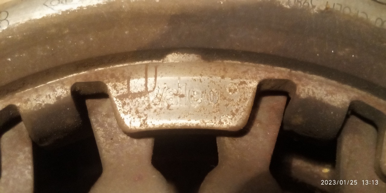

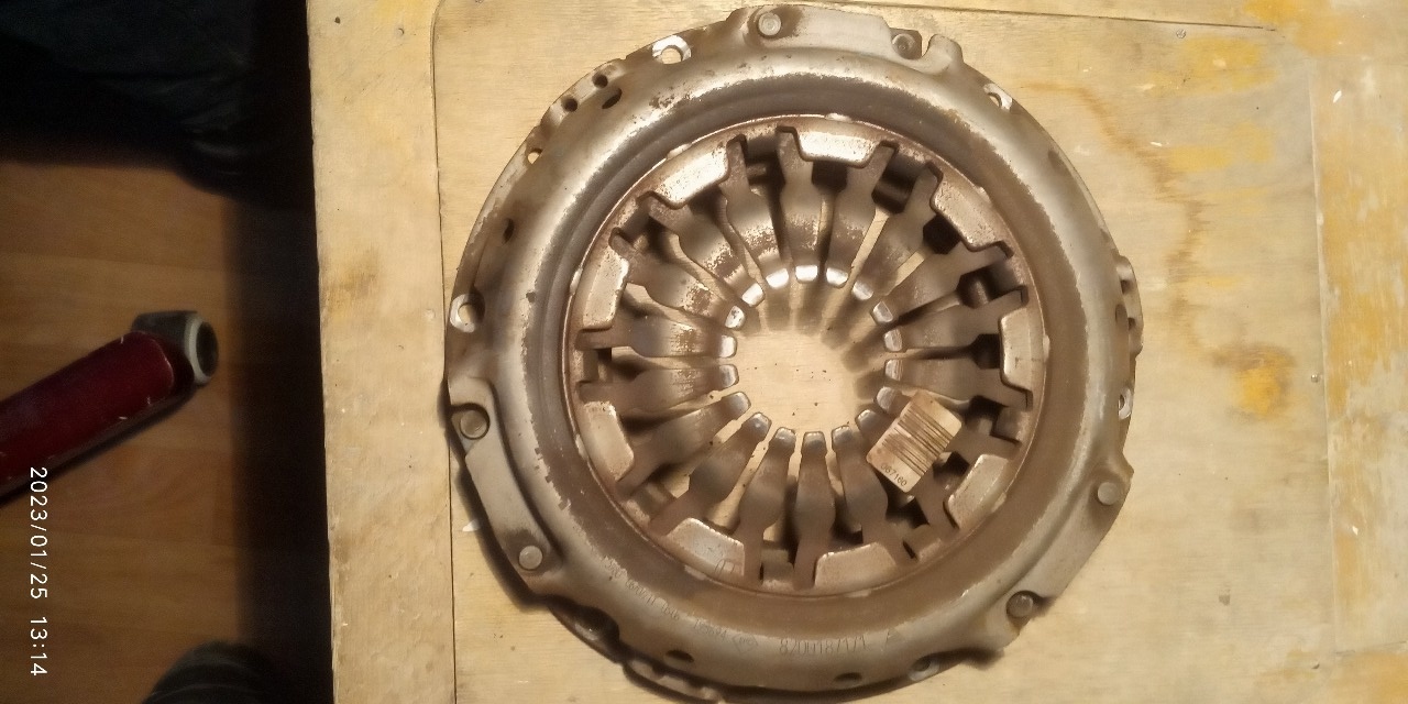

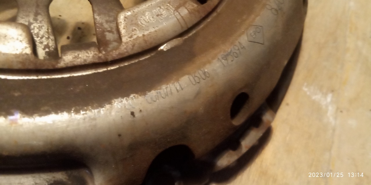

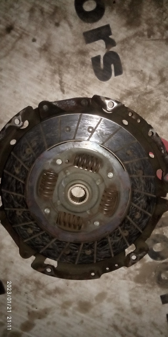

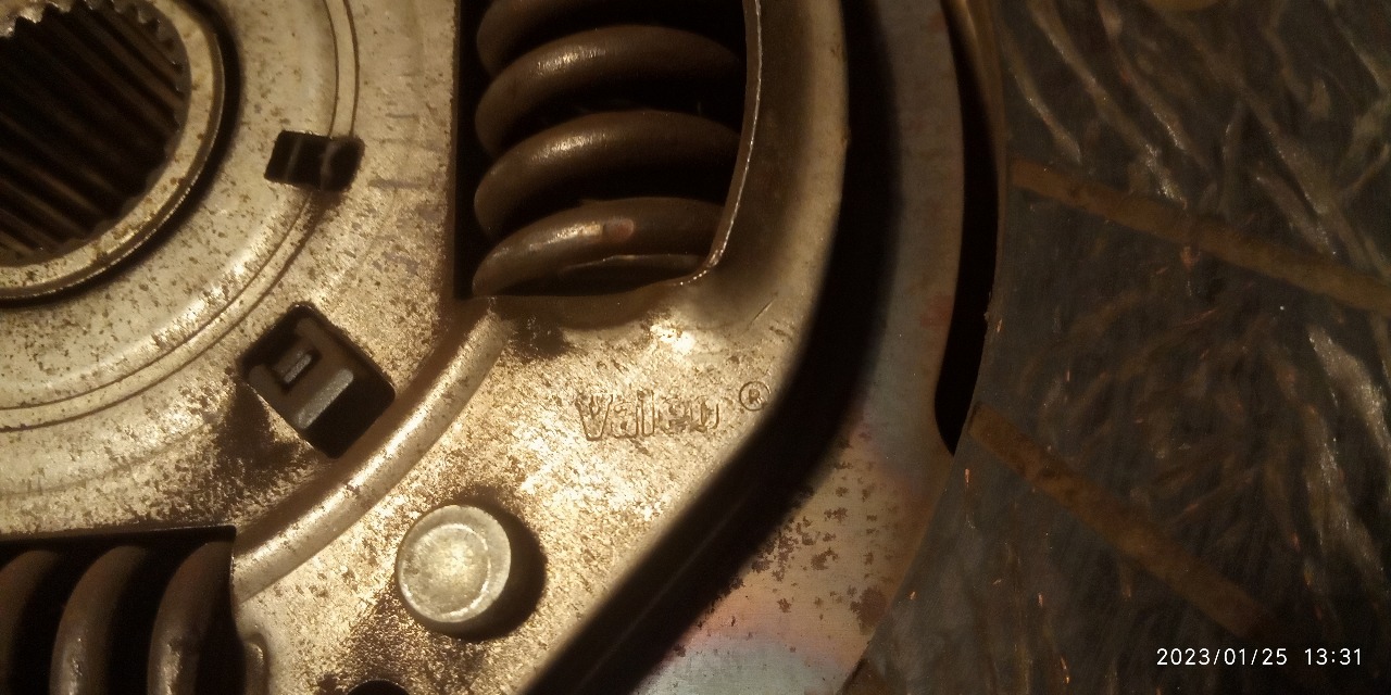

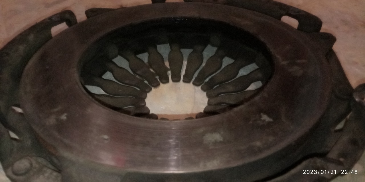

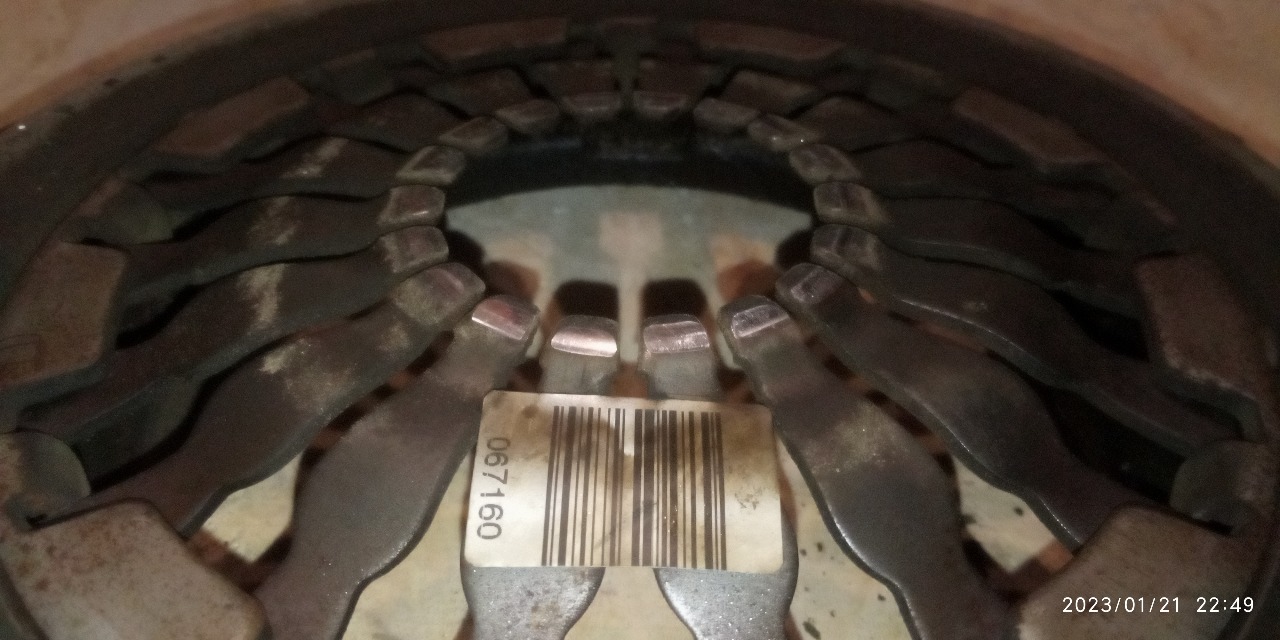

Оглянув деталі старого зчеплення.

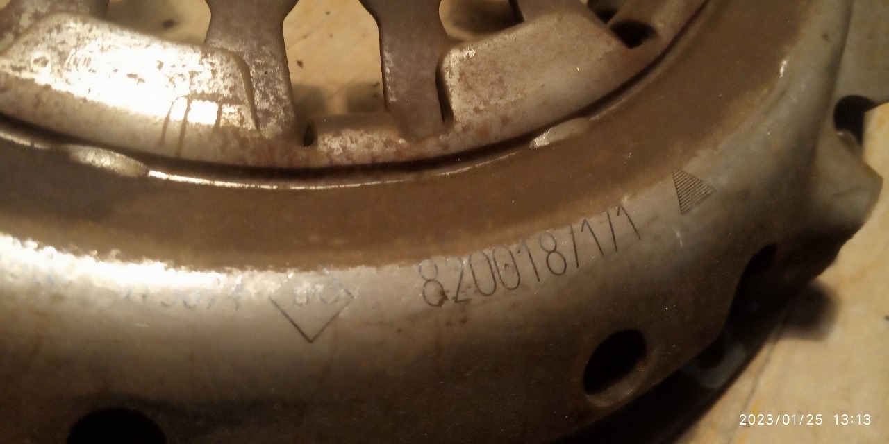

Корзина Valeo, номер 8200187171, дата виготовлення 06.07.11 тобто ще з завода. Якимось чудом лишилася цілою наліпка smile Сліди перегріву відсутні однак лепестки не в одній площині. Зворотня сторона має рівномірний та мінімальний знос
/upload/iblock/95d/p3a2henr684ddz4l3g3u2svpip4reyrr/IMG_20230125_131441.jpg   /upload/iblock/7fd/jgll24jgq2x6rvdq4707yrpigwjtpjd5/IMG_20230125_131315.jpg   /upload/iblock/161/51kghul4r2n7nrhuyn7d4gzpbbqa0ana/IMG_20230125_131345.jpg   /upload/iblock/569/rcwixe5i1azlz952nmquj7nj72sf8yen/IMG_20230125_131414.jpg   /upload/iblock/cc2/vpa4lb58whagzivwfrww191lgkx33grb/IMG_20230121_224916.jpg   /upload/iblock/e46/5mqzgmt9zylbptgm04f0mslupnzlyn3e/IMG_20230125_131516.jpg   /upload/iblock/844/xklvv3hn8kcy345paihq1zm3c2zo28jt/IMG_20230121_224844.jpg

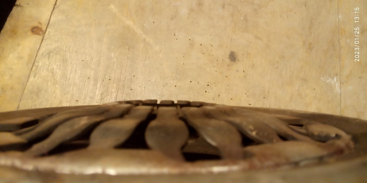

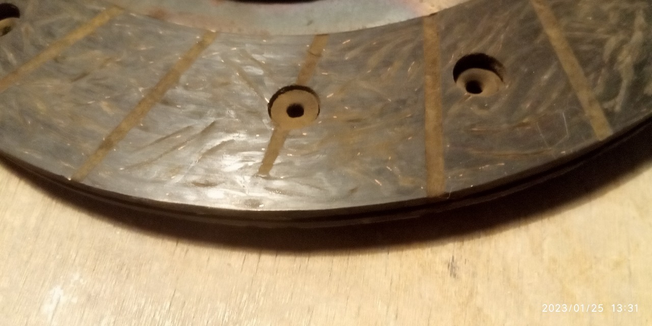

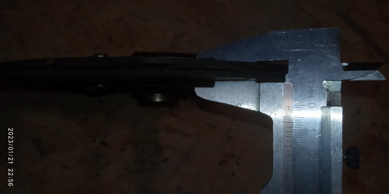

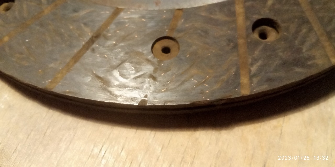

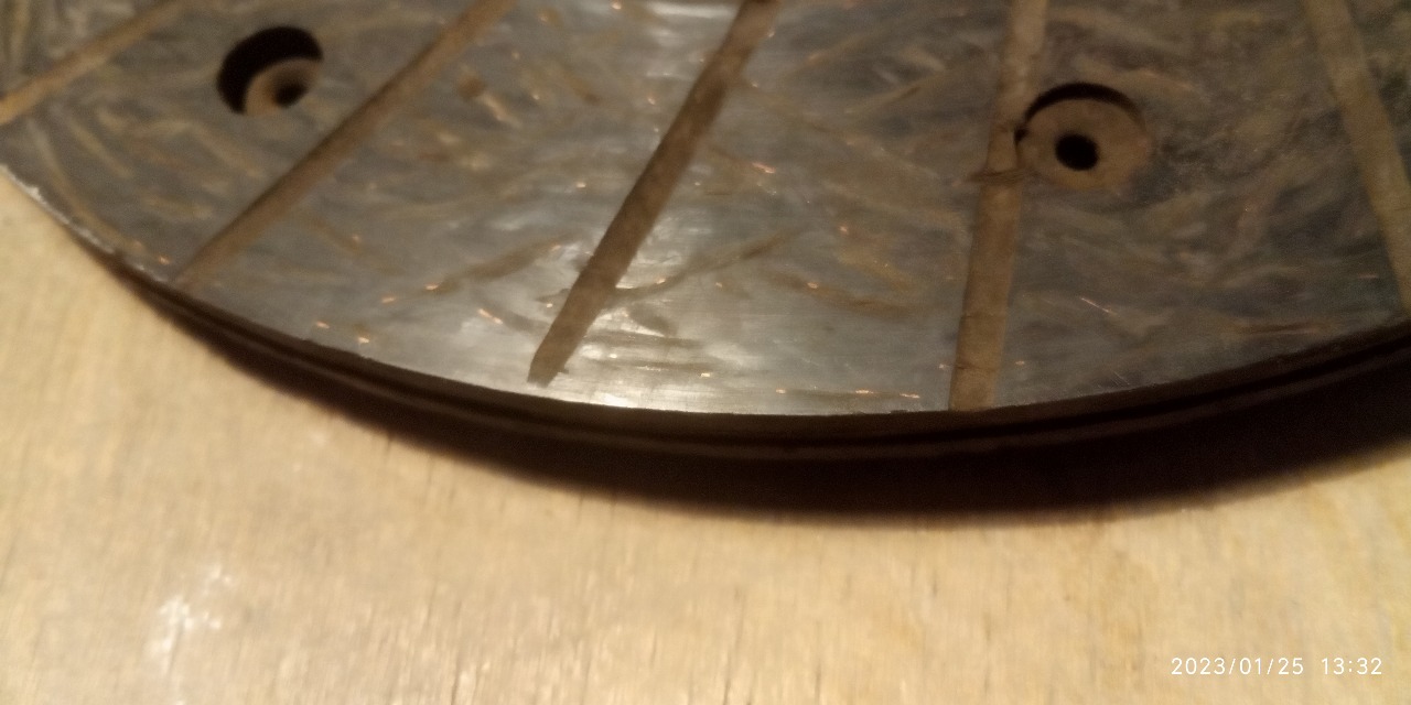

Диск Valeo, товщина <7 мм (новий 8 мм), не рівномірний знос з обох сторін, пружинки бовтаються
/upload/iblock/093/82qenwagrqabhrfmvcj1i0yxp6su0eou/IMG_20230125_133116.jpg   /upload/iblock/e64/inohrpds2c0zt8t3xgpk5zjerbtxam3m/IMG_20230125_133133.jpg   /upload/iblock/395/cxy8mu18235ua8vy98r15ebhf1quvmoe/IMG_20230125_133235.jpg   /upload/iblock/036/9ds74yx47y8i9qcrw8pu5ua85vhko820/IMG_20230125_133150.jpg   /upload/iblock/0e4/i1rgrtdfmlpl1g64ti7zefqf2wb3hyv7/IMG_20230125_133204.jpg   /upload/iblock/604/y5hsmabuv0kjtiym272iaa7yecgz7516/IMG_20230121_225608.jpg

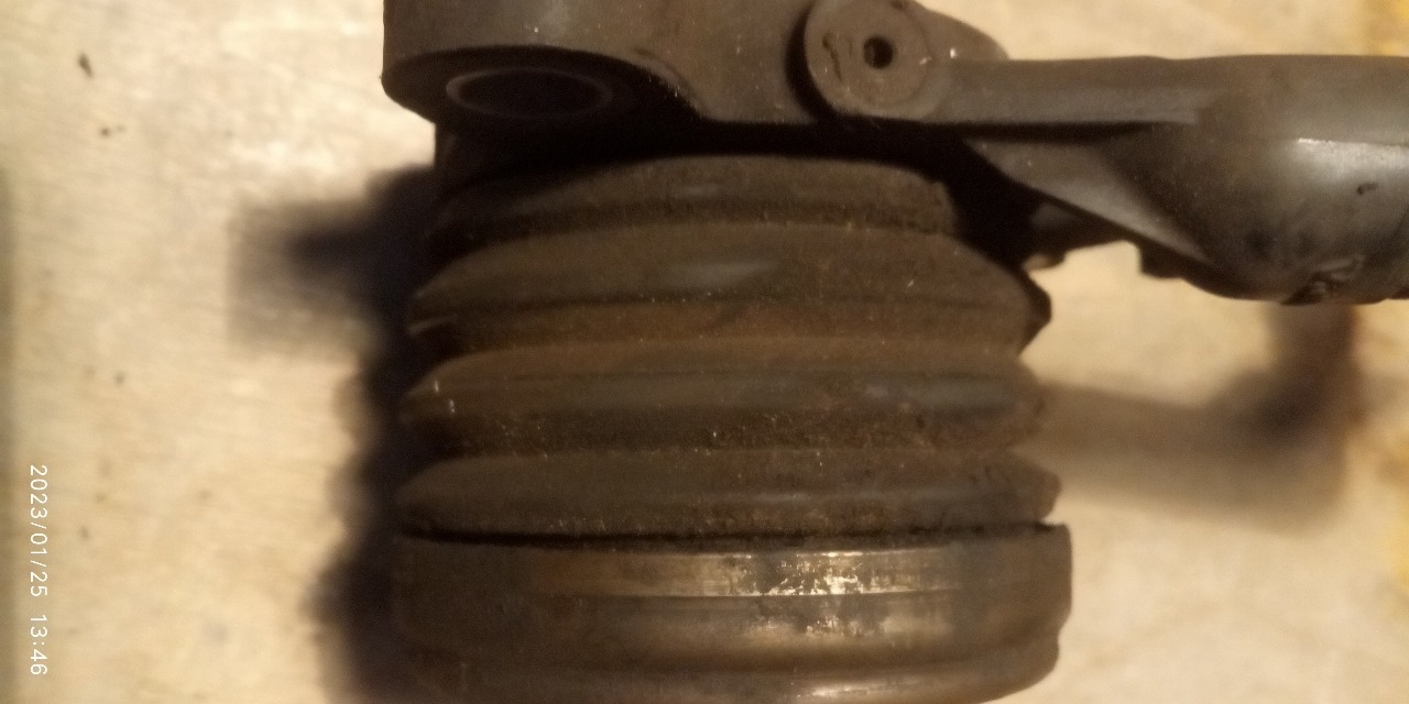

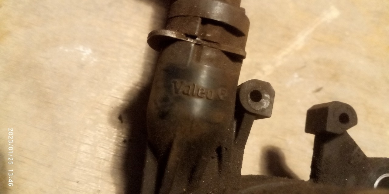

Вижимний Valeo. Пильник цілий, не потік, підшипник не шумить
/upload/iblock/afc/e1ljcnz1aimcs26gby58oydriue4rjhw/IMG_20230125_134616.jpg   /upload/iblock/fb2/22l694icwg65x8190ydnhxayf68kvhk6/IMG_20230125_134637.jpg   /upload/iblock/de1/s992b9jtidnd0krznhwz0jb0lujcakhp/IMG_20230125_134643.jpg

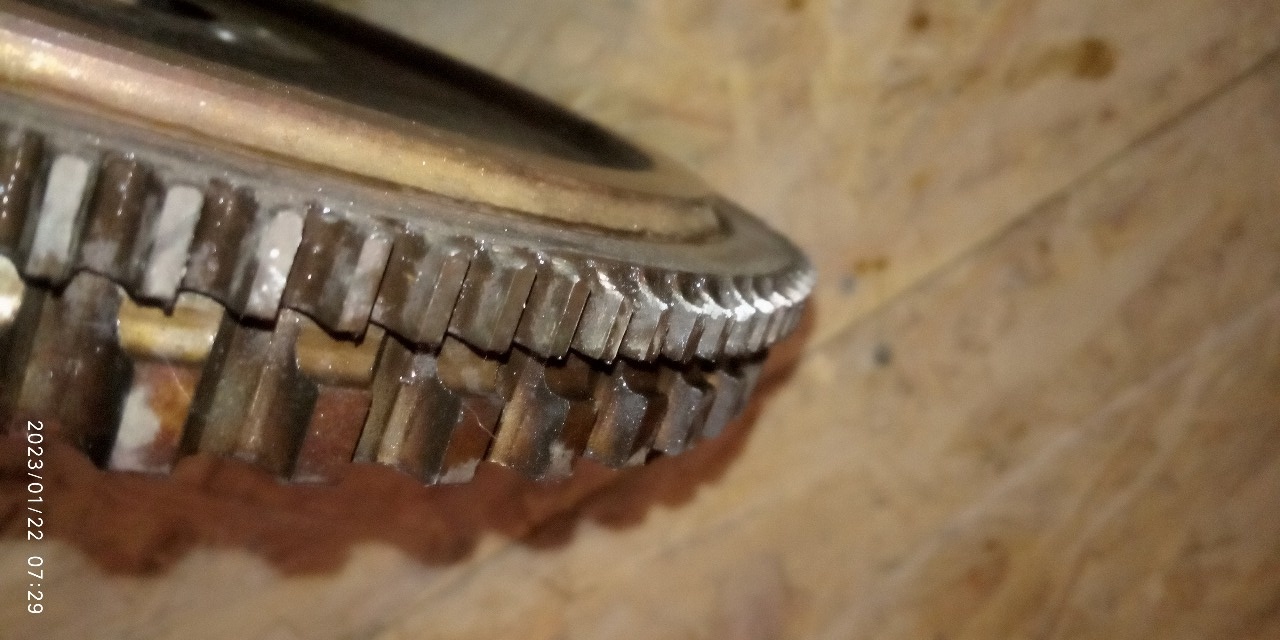

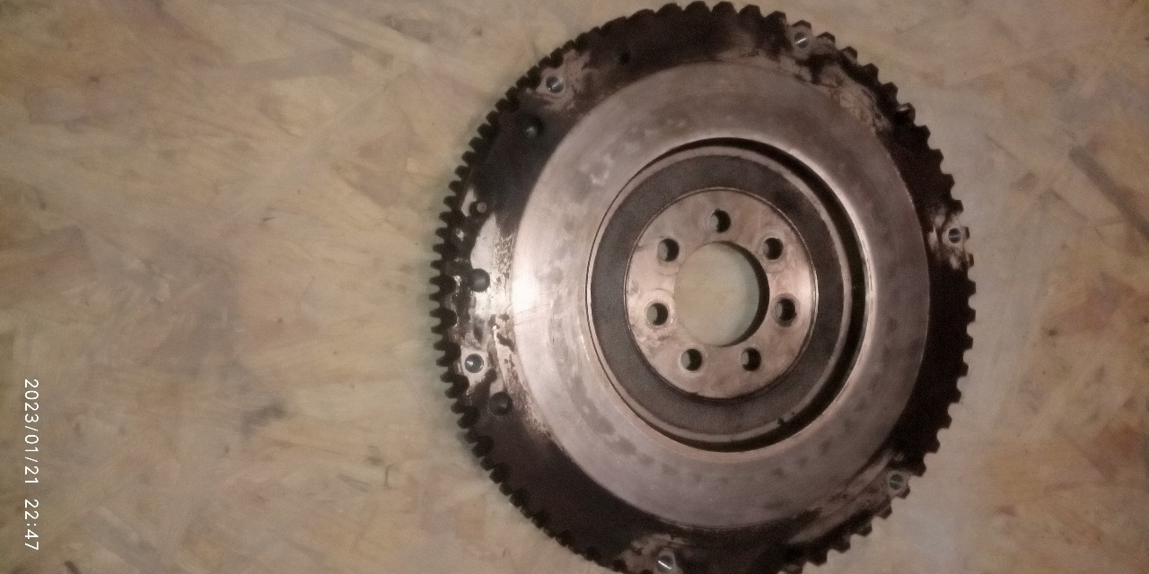

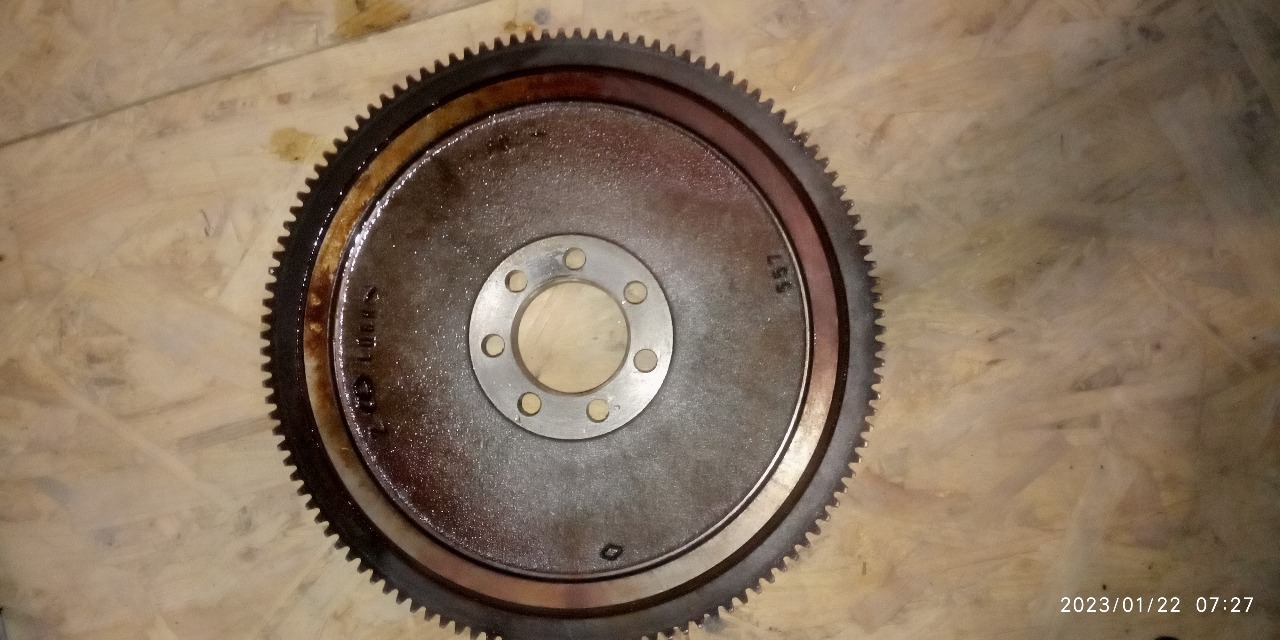

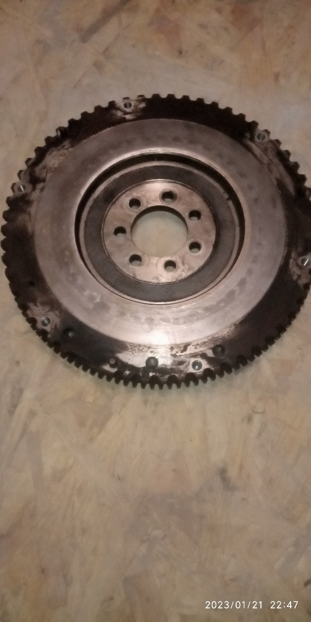

Маховик без слідів перегріву, знос практично відсутній, поверхня рівна. Частково пошкоджений вінец стартера
/upload/iblock/a4c/h5ntlup7m8ion3gx5pfe8plmo3mja6uk/IMG_20230121_224727.jpg   /upload/iblock/2b0/7sx95xguzxe0kqsbpu22xiztdsh1s1rq/IMG_20230122_072718.jpg   /upload/iblock/1c5/ooyqiyq5w1mi666xvzn07bxzrot4vzcz/IMG_20230122_072917.jpg

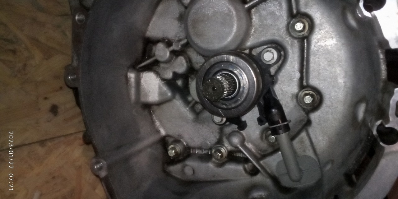

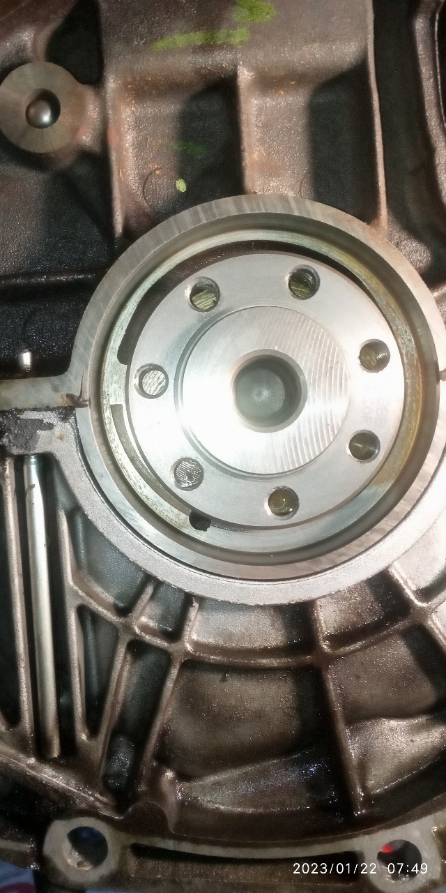

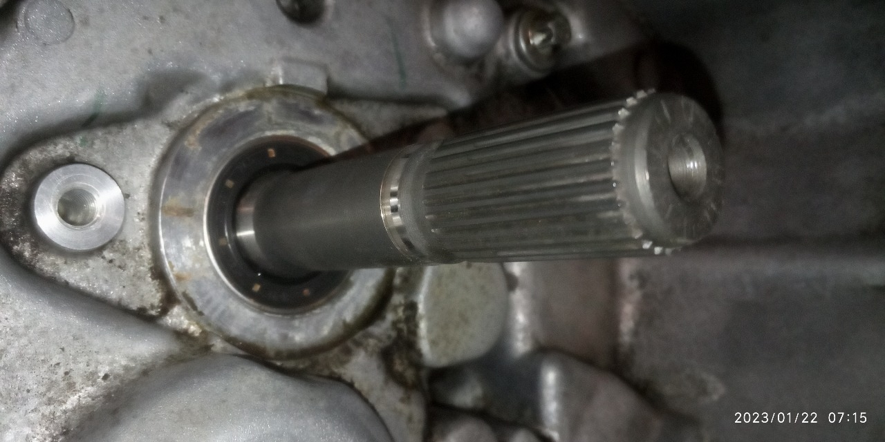

Почистив КПП, змастив шліци вала та встановив новий вижимний. Сальник первинного вала не потік. Шліци не  пошкоджені. Додатково почистив шарикові кріплення тросів
/upload/iblock/b49/90s7dg59xfn8nnckxwcuqucpak4ai7b0/IMG_20230122_071516.jpg   /upload/iblock/512/ycueb0zsoihikwbfn1c06ba4veoewoxh/IMG_20230122_072118.jpg   /upload/iblock/5eb/loksl8rtk7uzl0ljzru9ki193ntwc607/IMG_20230122_095248.jpg

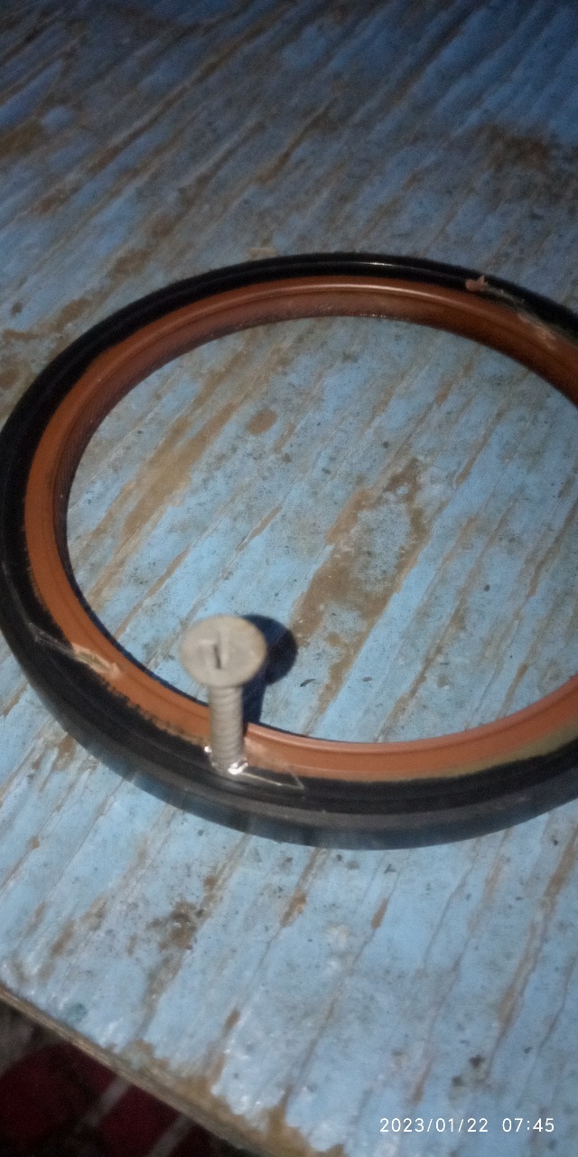

Демонтував старий задній сальник та встановив новий попередньо все почистивши

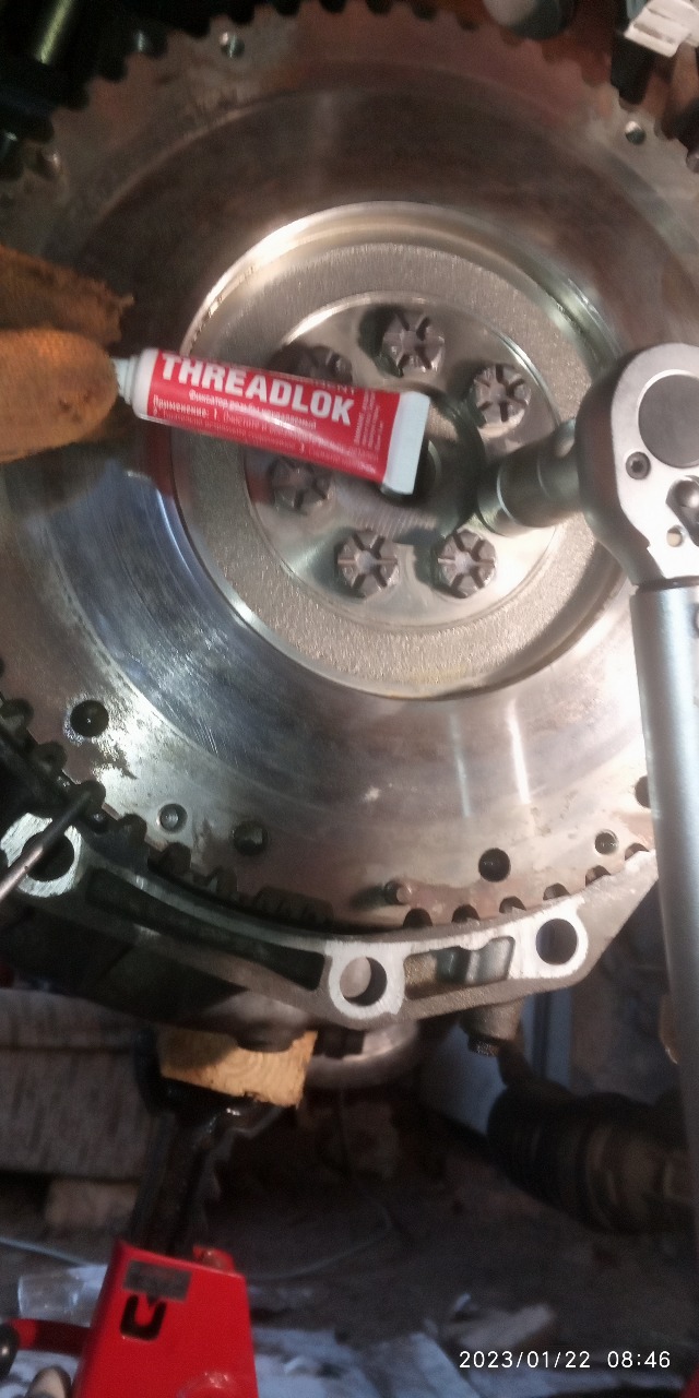

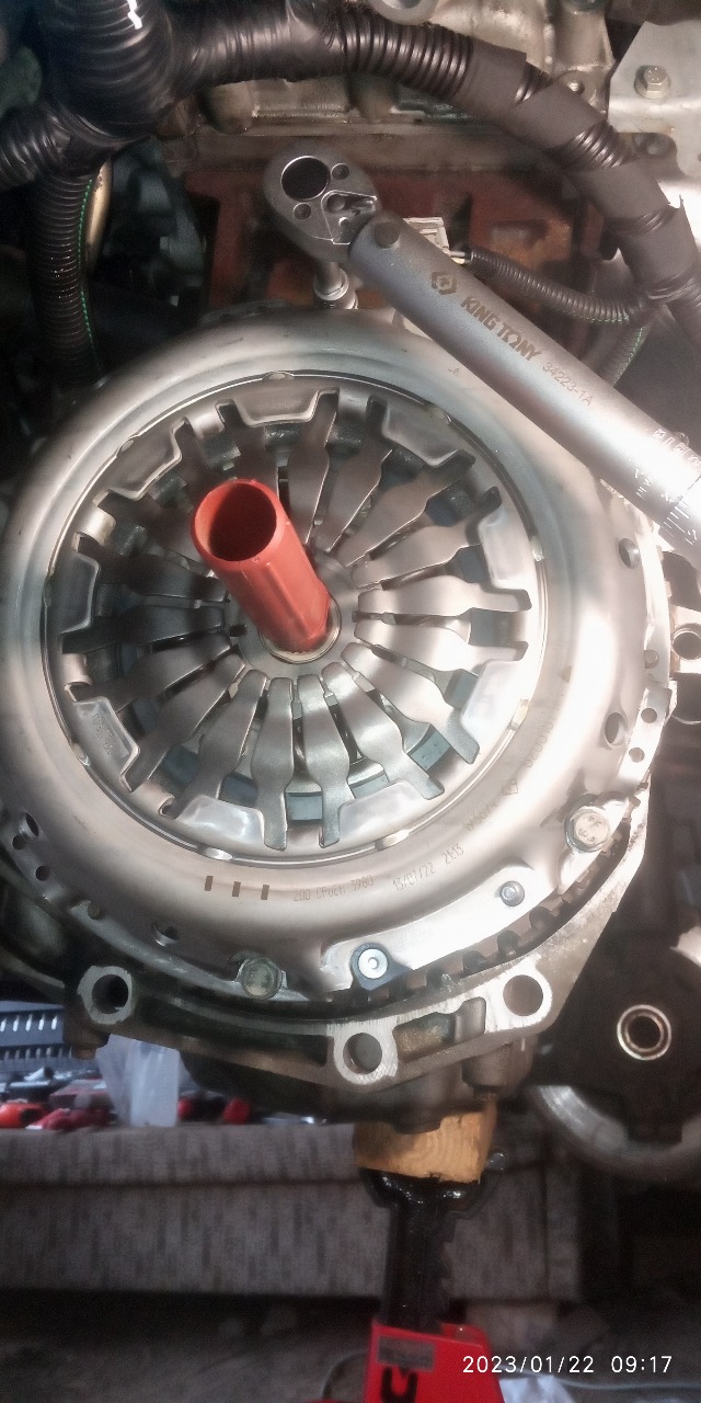

Встановив маховик, болти посадив на фіксатор/герметик, затянув динамоключем 65 Нм. Встановив нову корзину і диск, затянув динамоключем 20 Нм
/upload/iblock/449/rmf2wdq4wew0xyluf8hmeosiegwdapv9/IMG_20230122_084608.jpg   /upload/iblock/226/3fymquznnujcsf6joirvfcoq9iqlndzh/IMG_20230122_091741.jpg

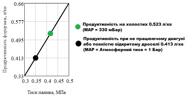

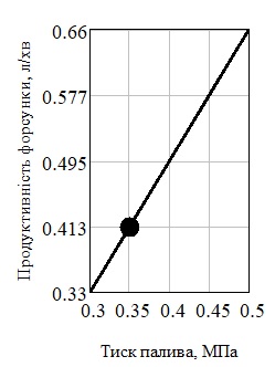

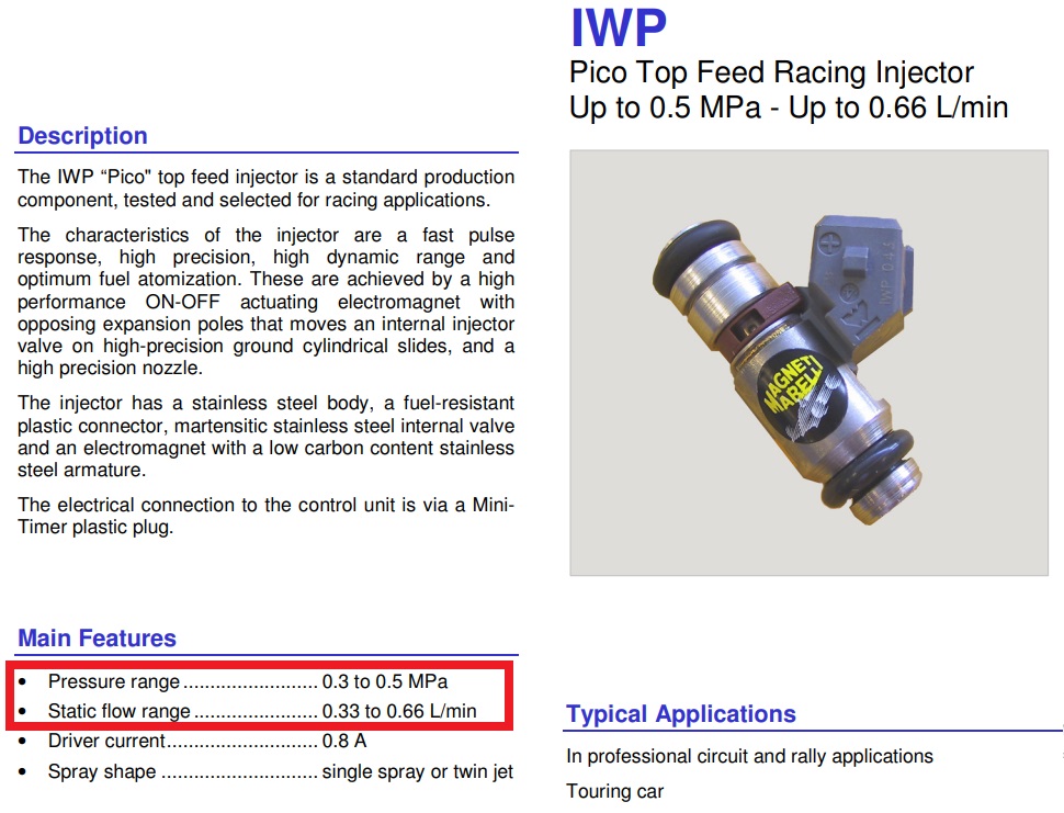

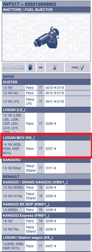

З продуктивністю форсунок P виникли труднощі. Інформацію по оригінальним реношним форсункак 8201036397 для K4M я не знайшов. Однак, в свій час, вони були замінені (тут) на Magneti marelli 805010089002 по ним інформації більше.
В залежності від тиску палива продуктивність форсунок P становить від 0.33 до 0.66 л/хв. При номінальному тиску в паливній рампі ~0.35 МПа маємо ~0.413 л/хв
/upload/iblock/e15/j5lczb5n346phwfey2ptvn5mw6e900q5/1.jpg   /upload/iblock/d6e/gnq3wgss4pxgzth2qdrbfak4vq7pdaot/2.jpg   /upload/iblock/9a6/6exlgr3zip4djr1zngnl486fqkn4s9ap/3.jpg

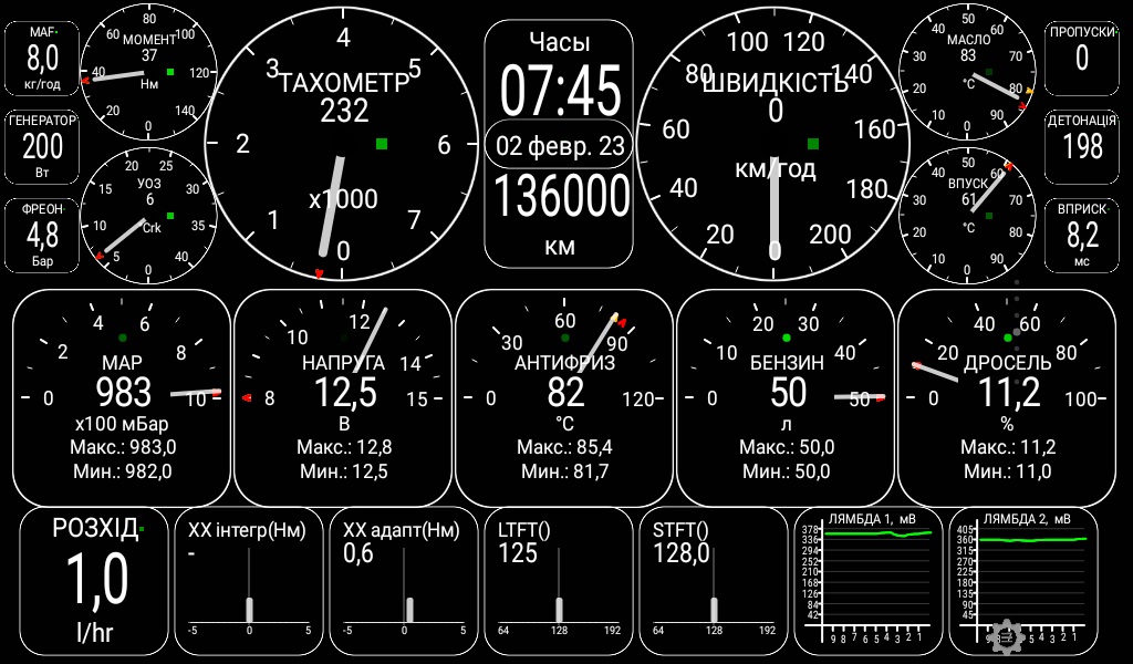

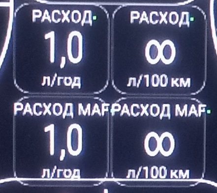

Від теорії до практики

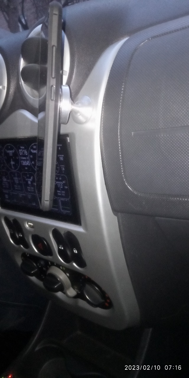

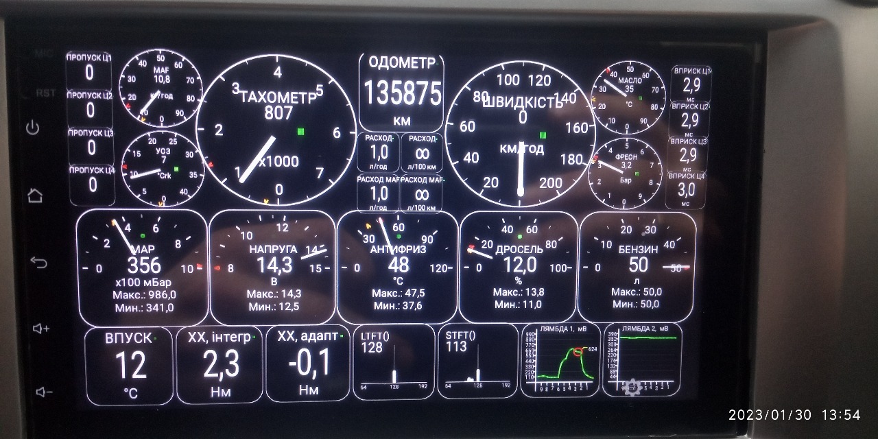

Прописавши всі необхідні Pid-и в Torque отримав досить правдоподобний результат миттєвого розходу, як по тривалості вприску форсунок так і по MAF показанням, що сходився з БК:
прогрів на холостих 0.9-1.1 л/год
/upload/iblock/5b1/zhg258ic8m5yukpoxmn3g3c20zponpcf/IMG_20230130_135433.jpg   /upload/iblock/c39/71zr90wks6neavaugvq6udmc0m32djdq/222.jpg

Миттєвий розхід в такий спосіб буде показувати приблизний, бо регулятор тиску знаходиться біля бензонасоса, і він не має зворотнього зв"язку з впускним ресивером. Тому до тих 0,35 МПа, потрібно плюсувати різницю між атмосферним тиском та абсолютним тиском в ресивері.
На деяких автомобілях ВАЗ, а також на інжекторних ЗАЗах, регулятор тиску стоїть на рампі форсунок, і він з"єднаний вакумною трубкою з ресивером. Задача того регулятора тримати тиск 3 атм відносно ресивера. Тому якщо підключити манометр до рампи і увімкнути запалювання, то маємо тиск 3 атм, після запуску двигуна тиск впаде на різницю між атмосферою і абсолютним і буде приблизно 2,5 атм, якщо дати газу, розрідження в ресивері зменшується і тиск в рампі росте до 2,6 і більше атм.
http://publikz.com/avto/wp-content/uploads/2009/01/inzektor_vid_rmpy.jpg
В результаті між входом і вихдом форсунки завжди стабільний тиск 3 атм. Колись розробляв собі на славуту бортовий комп"ютер, який бере з діагностики час роботи форсунки, оберти, та швидкість, то досить точно рахує розхід, на бак бензину похибка мінімальна.
http://www.vlad5229.narod.ru/forum1/31.jpg

84 Відредаговано igorsh88 (2023-07-21 08:58:13)
Після десятого прочитання Вашої відповіді до мене нарешті дійшло в чому проблема.
Згоден  upp . Це можливо зробити. Атмосферний тиск відомий. Тиcк в ресивері - це показання MAP.
Розрахунок миттєвого розходу по тривалості вприску форсунок і показанням MAP сенсора (при відсутності "обратки" в паливній рампі, вприск фазований)
Формула: R = (N/2) * T * P(MAP) * S / 1000
де: R - миттєвий розхід палива [л/год]
      N - кількість циліндрів
      T - тривалість вприску [мс]
      P(MAP) - продуктивність форсунок в залежності від тиску в рампі та показань MAP сенсора [л/хв]
      S - кількість обертів двигуна [об/хв]
Pid для тривалості вприска T
"Main injection time", "PR101", "222804", "4*(A*65536+B*256+C)/1000", "0", "0", "ms", "7E0"
Pid продуктивності форсунок P(MAP)
"Pmap", "injector flow", "", "1.65 * (0.35 + 0.1 - VAL{MAP}) - 0.165", "0", "0", "L/min", "7E0"
Примітка:
/upload/iblock/fb3/7x5n22pz3ma5bmdx58uhqn8obujuab7r/2222.jpg
P(MAP)=1.65 * (N + А - MAP) - 0.165 [л/хв]
де: P(MAP) - продуктивність форсунок в залежності від тиску в рампі та показань MAP сенсора [л/хв]
      N - номінальний тиск палива в рампі ~0.35 [МПа]
      A - атмосферний тиск ~0.1 [МПа]
      MAP - абсолютний тиск у впускному колекторі [МПа]
Pid датчика MAP
"MAP", "PR312", "22240B", "0.1*((A*256+B)/1000)", "0", "0", "MPa", "7E0"
Pid для кількості обертів двигуна S
"Engine speed", "PR055", "222002", "(A*256+B)/4", "0", "0", "rpm", "7E0"
Тепер, маючи всі складові отримаємо
Pid для миттєвого розходу палива R по тривалості вприску форсунок і показанням MAP сенсора в л/год
"Миттєвий розхід по тривалості вприску форсунок і показанням MAP сенсора в л/год", "Розхід по трив. впр. форс. map л/год", "", "VAL{Main injection time} * VAL{Pmap} * VAL{Engine speed} / 1000", "0", "0", "л/год", "7E0"
Знаючи швидкість руху
Pid для швидкості руху
"Vehicle speed", "PR089", "222003", "(A*256+B)/100", "0", "200", "km/h", "7E0"
Отримаємо більш зручний
Pid для миттєвого розходу палива R по тривалості вприску форсунок і показанням MAP сенсора в л/100 км
"Миттєвий розхід по тривалості вприску форсунок і показанням MAP сенсора в л/100 км","Розхід по трив. впр. форс. map л/100 км","", "100*VAL{Миттєвий розхід по тривалості вприску форсунок і показанням MAP сенсора в л/год}/VAL{Vehicle speed}","0","0","л/100 км", "7E0"

Да, дійсно є. Цей факт наштовхує на думку, що парметр розхід палива має бути стандартним протоколом OBD2. Порившись в Інтернеті знайшов опис стандартних Pid-ов OBD2 серед них і розхід палива був но лише в л/год, було б добре його виразити в л/100км.
https://logan.in.ua/upload/iblock/2fd/ystehb0fv76ysnv36q588221p5kwfast/fr.jpg
Власні розрахуйки розходу виявились дуже не точними, тому знайшов його в Torque та вивів на екран магнітоли. Довіри до нього більше. Добре "дисциплінує" манеру їзди, катаюсь більш економно.
/upload/iblock/986/sj4a0kvd2siks7gb6y9sjtxq1ufkkrpb/123.jpg
87
А в чому проблема, ділиш на 60 та множеш на швидкість, буде розхід в літрах на 100 кмг.
88 Відредаговано igorsh88 (2023-02-02 11:46:48)
А в чому проблема
Необхідно знати правильне Повне ім'я розходу, щоб в формулу Pid-a для перерахунку підставити, наприклад:
100 * VAL{Повне ім'я} / VAL{Швидкість}" - розхід в л/100км
В Torque, для стандартних параметрів OBD2, воно не доступне. Пробував варіанти "Fuel Flow" та "Engine fuel rate" - не працює  dntknw
Наприклад, для швидкості Повне ім'я відоме, оскільки самостійно створив для нього Pid
/upload/iblock/370/c2twlwa6xurtk4sj6oy6q3obobklz17p/Screenshot_2023_02_02_10_39_23_177_org.prowl.torque.jpg   /upload/iblock/542/tw3hsnqv4sqztmoya7p1z82k0qp4zzqm/Screenshot_2023_02_02_10_34_33_145_org.prowl.torque.jpg   /upload/iblock/838/clpi49dzbm4c413t1drn249s58got85e/Screenshot_2023_02_02_10_34_38_207_org.prowl.torque.jpg   /upload/iblock/880/bwfg3tm23188i7irjulup75nflxbzri8/Screenshot_2023_02_02_10_34_43_485_org.prowl.torque.jpg
89
А в чому проблема
О точно, щось я з формулою помилився. В мене так і не дійшли руки розібратися з протоколами логана, з віком стаю гнилуватий, а колись все робилось швидко на одному диханні.
90
  В тій програмі воно відображається в тім числі і в літрах на сотню. Сьогодні зробив скрін:
https://i.ibb.co/k2CkZhr/0-02-05-cdb91a59fc53ca4e36af855e47cd47f187c1f04a35907d9a9d707f2699525d19-1681c41.jpg

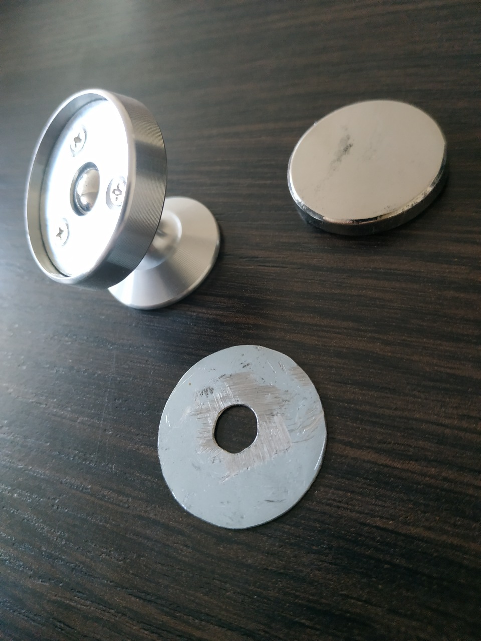

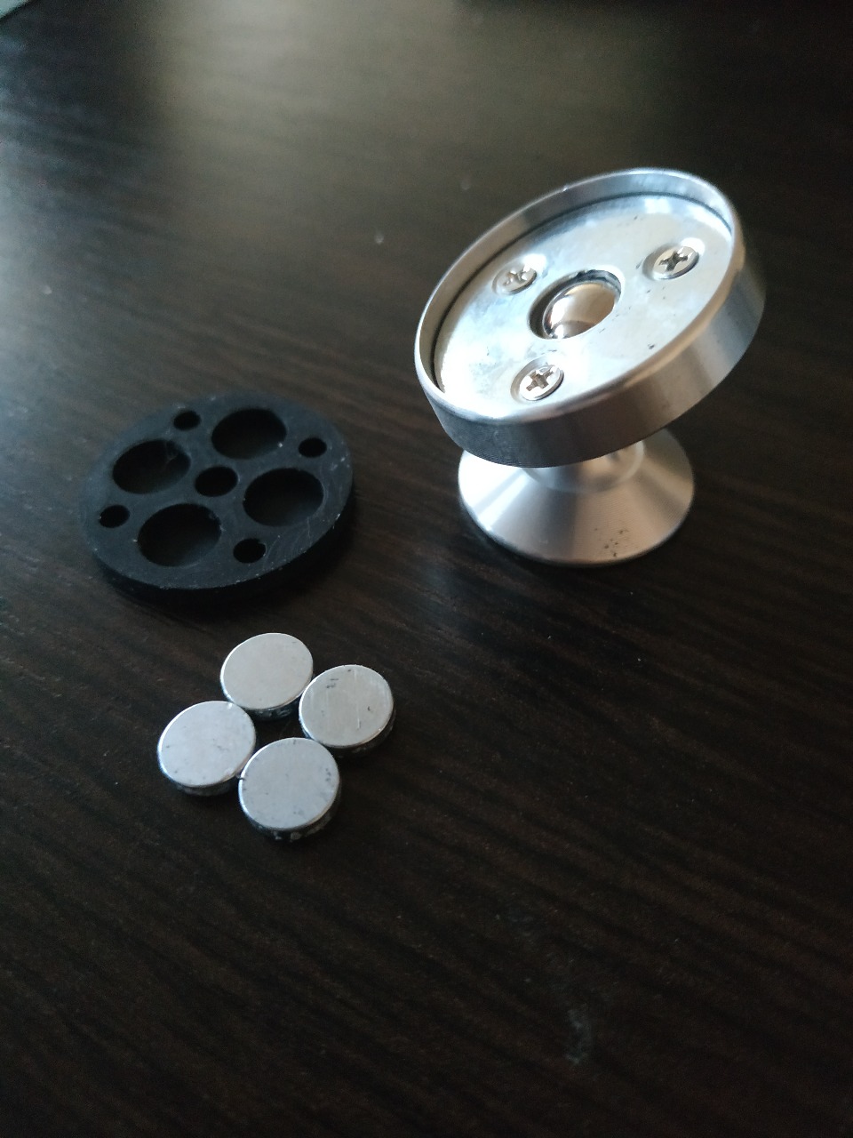

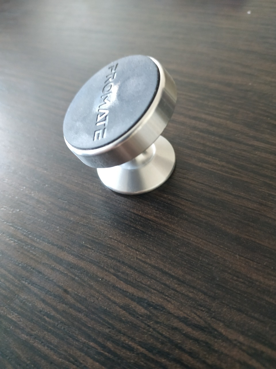

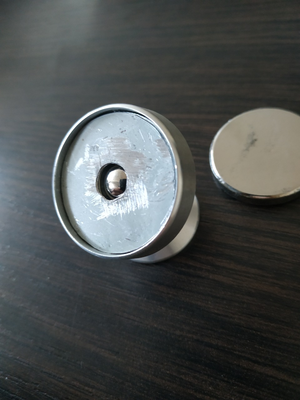

Модифікація тримача телефона
Придбав телефон, що лопата розміром, одягнув чохла і на першій же ямці він полетів зі старого магнітного тримача цеглою до низу. Вагу нового смартфона не тримав, особливо через чохол. Штатні магнітики слабенькі. Розібрав.
/upload/iblock/981/gcux7cuotz1c6xi67remth2ummk4s31g/IMG_20230209_091101.jpg/upload/iblock/fde/t6dit4fz9bgl5qeg6z1aml2jgggops1x/IMG_20230209_073630.jpg
Втулив магніт в 3 см діаметром і товщиною 5 мм підклавши металеву шайбу під нього, так як впирався в поворотний шарик. Супер клеєм з'єднав. Поверх резинку щоб не ковзало. Поновив двосторонній скотч.
/upload/iblock/e2a/83lrxzj8xwbhfuritmzfygxibsvh9rq2/IMG_20230209_091300.jpg /upload/iblock/de0/odh7pacxp5jb1f4vsinbyi41cnondf22/IMG_20230209_091254.jpg. /upload/iblock/b42/9057da2dym2igp94ztsv3ytv8z851kyh/IMG_20230209_095756.jpg/upload/iblock/248/1kiybwb5o55iwdilw4805w0ui1m29ozh/IMG_20230209_094429.jpg
Загалом - не допомогло. Телефон як падав так і падає, хоча сам магніт 10 кг на відрив тримає. Діло в металевій пластині, що кріпиться на сам телефон. Малувато однако. В Інтернеті продають більші по 100 грн. Жаба давонула - вирізав сам. Два варіанти: 0.5 мм перфоровану та 0.6 мм суцільну. Перемогла остання, положив під чохол. Тримає намертво.
/upload/iblock/b0e/vh3j19knueu2xu43artat02qhfvq51rt/IMG_20230209_091135.jpg. /upload/iblock/d40/l0poojwrrocx7bomxw6no5cc25sfhrq5/IMG_20230209_091151.jpg /upload/iblock/52f/zbkijnndshyc4gstd755cpyy4ewuy4gp/IMG_20230210_071610.jpg
Жаба попустила, взяв ще один магніт 5 см діаметром (30 кг на відрив). Почеплю на масляний фільтр. При заміні масла подивлюсь, що назбирається.
/upload/iblock/2c6/s8cv5wnewrrh56d1vhyfks2sg0u0djvx/IMG_20230209_073445.jpg   /upload/iblock/7b3/z0liu3indduam5erxc800233v133609f/IMG_20230212_185725.jpg
Краще прикріпити до пробки на картері, або купити магнітну пробку, буде живіший маслонасос.
