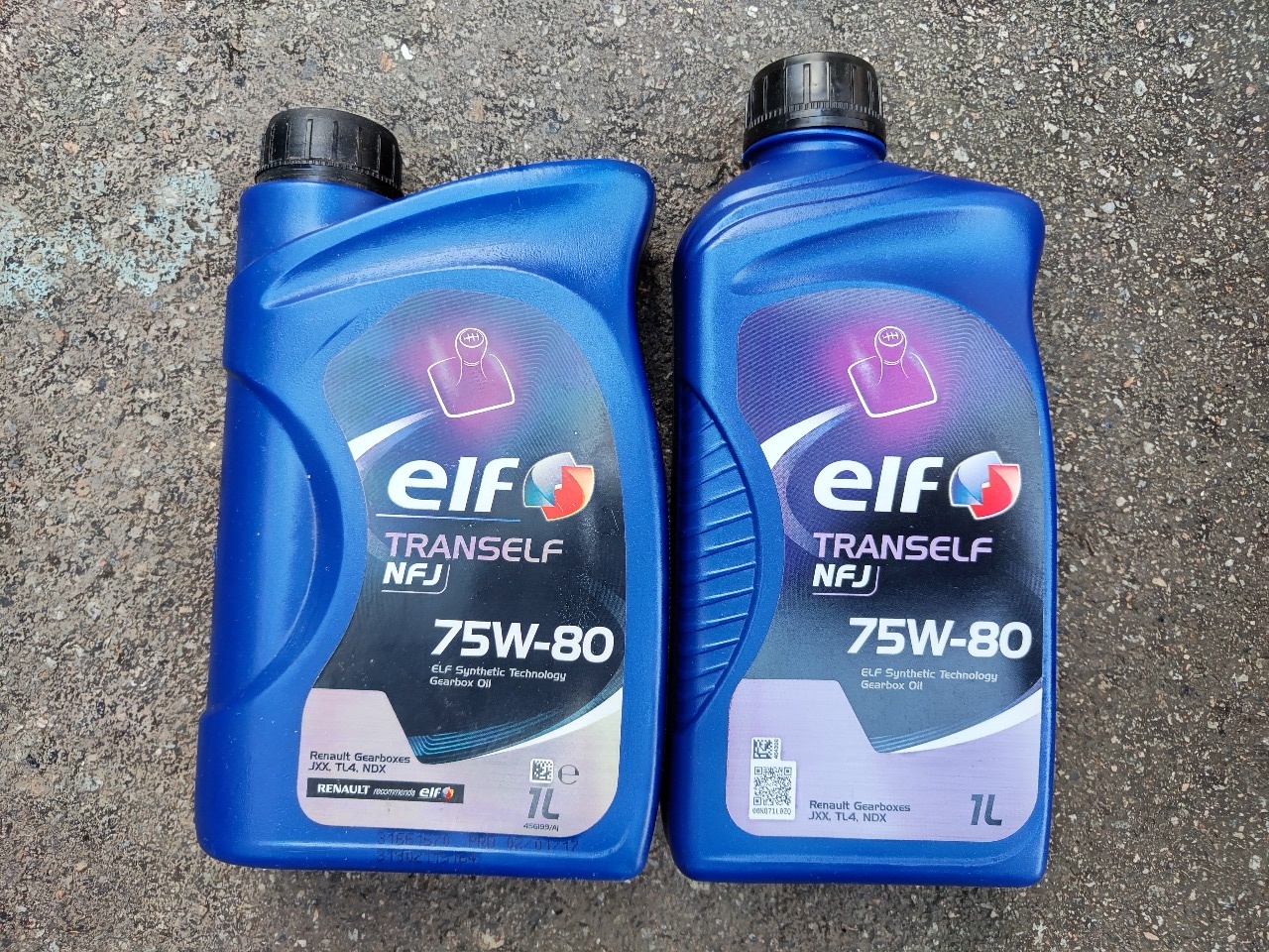

В ПОШУКАХ NFJ

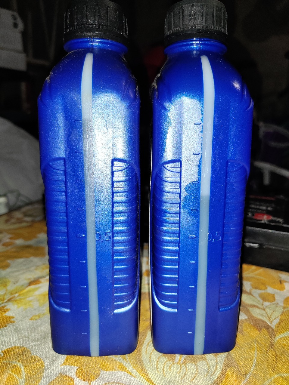

/upload/iblock/789/lx4ixg5tqg9nvf8ky5ks7w0aak2aa5m3/IMG_20231107_220233.jpg /upload/iblock/c25/ftd2ewf845v9ynjxvdibajg47y5pxdvw/IMG_20231107_220227.jpg

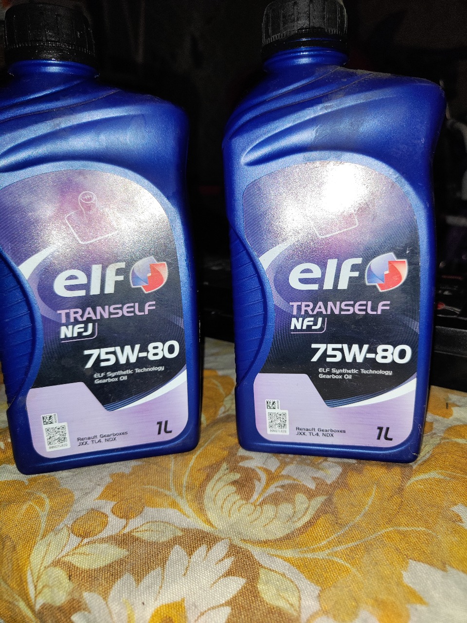

Готуючись замінити лівий привід, до наявного запасу в 1.5 л, докупив ще пару літрів трансмісійного масла Elf Tranself NFJ 75w-80. Переривши OLX домовився за 200 грн баночку 2017 року та за 350 грн 2022 року, каністри не вскривалися. Для коробки JH3 3.5 літри має вистачити. Загалом, знайти практично не реально dntknw

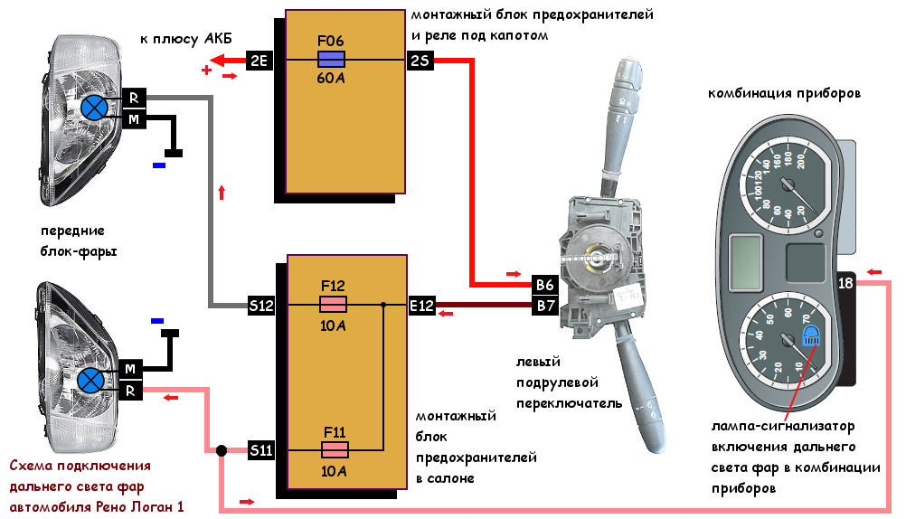

Центральний блок, електронні ключі та релюшки ні до чого. Лампами головного світла керує механічний підрульовий перемикач на пряму. Більш детальна електросхема в першій книжці мого бортжурнал (мона качнуть натиснувши на зображення), спрощена ось:
/upload/iblock/59f/f5zuw3g82n16nnoqr4jo370guyt54vy6/Dalny_svet_Logan_shema.png
Не думав що на логані все як в старих радянських авто.
Ну і де взяти такий блок?
Якщо мова за блок ДХВ то -> ось тут я писав
Ціни не дуже, простіше буде зробити самому і запрограмувати під свої потреби.

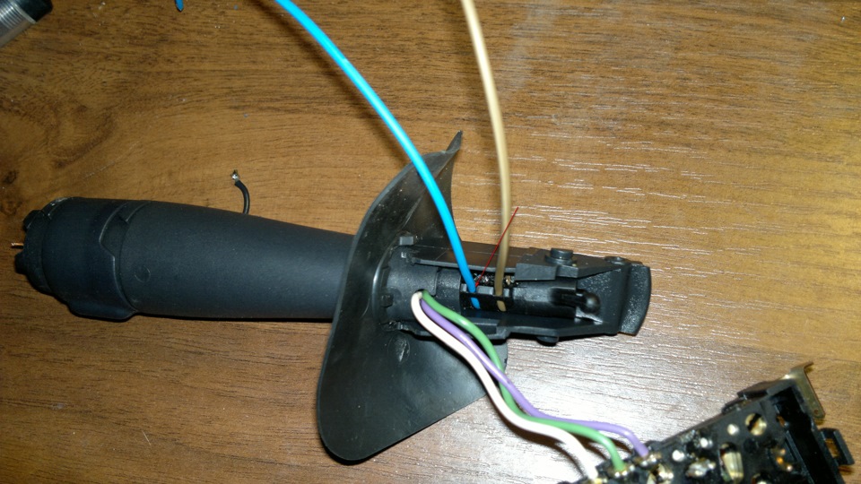

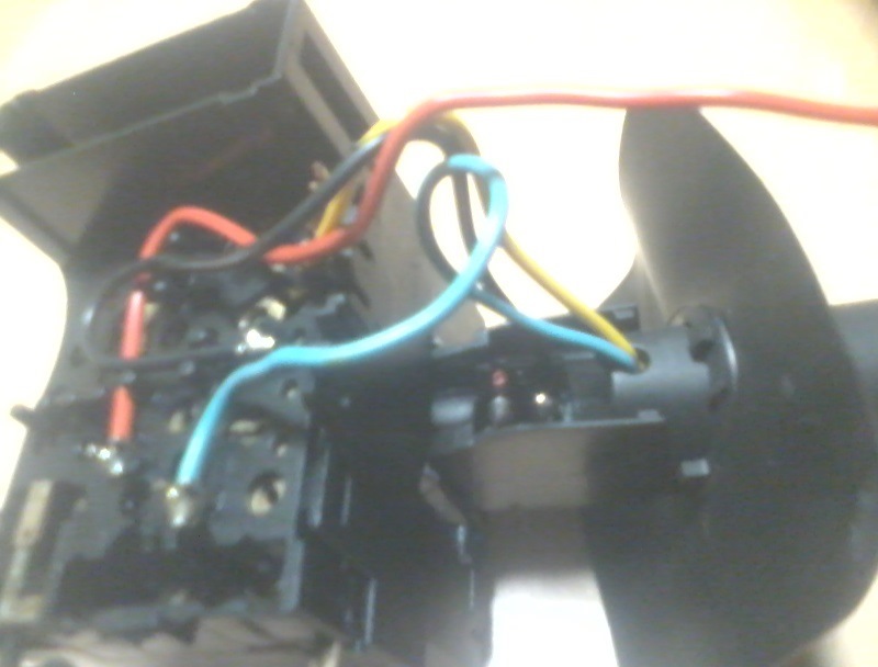

428 Відредаговано igorsh88 (2023-11-09 16:42:48)
Хіба що в самому підрульовому перемикачі зібрана схема з електронними ключами/релюхами в чому я дуже сумніваюся.
Перемикач в середині
/upload/iblock/de2/eo1r9tsy6atnr36gael89ab35hjwtndc/e490784s_960-_1_.jpg /upload/iblock/f64/ekvgbkgdbcyn7a85n2m64e5a2qoe3tzl/ea90784s_960.jpg

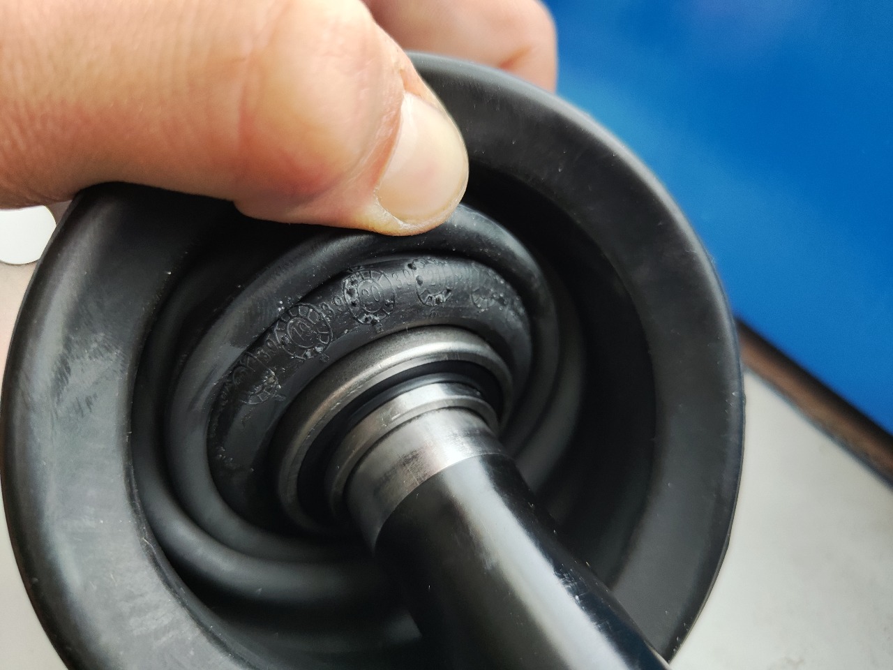

432 Відредаговано igorsh88 (2023-11-13 17:09:25)

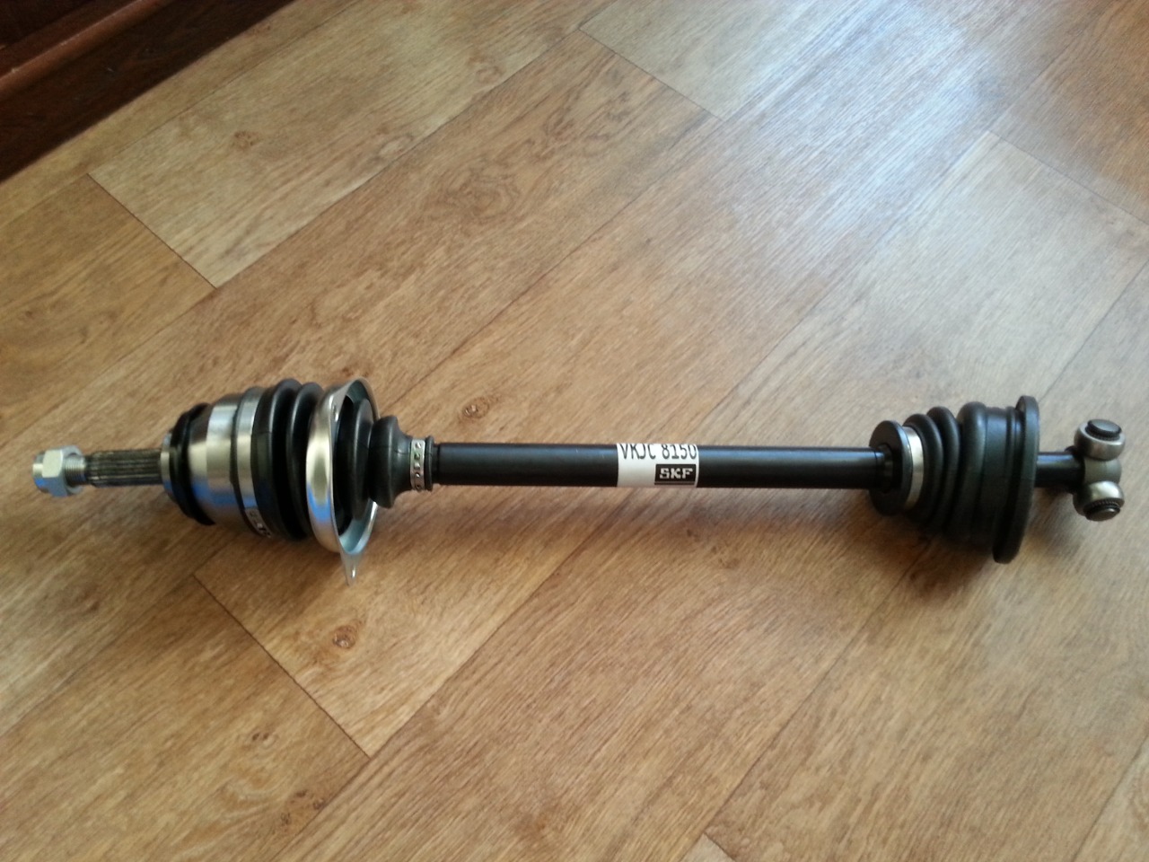

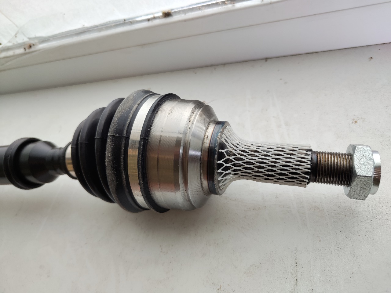

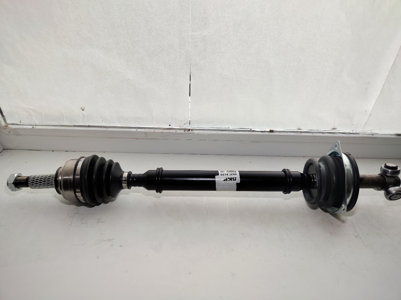

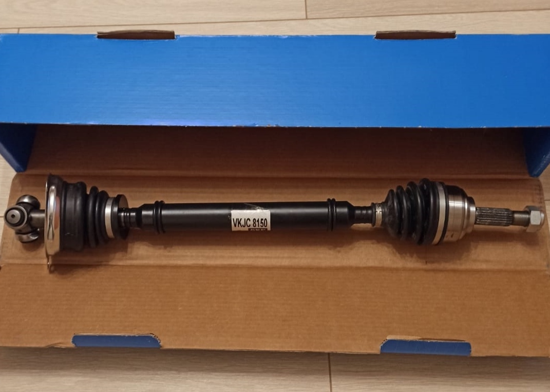

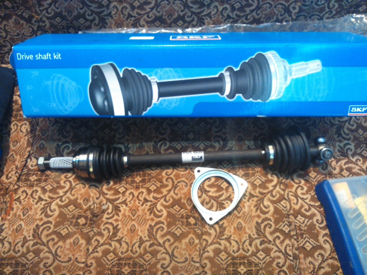

ПРИВІД SKF VKJC 8150
/upload/iblock/c35/9sw1knzj6wnzbjowh7u5oct5i5fr6url/IMG_20231110_155649.jpg /upload/iblock/69c/41u6vzwnpyadqv60rm8zfg3qdzdxa96y/IMG_20231108_181211.jpg
• Передісторія

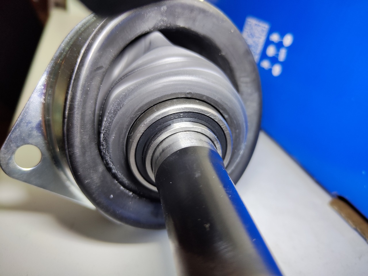

Отримав детальку. Привід для авто з ABS но якогось характерного елемента (кільце, магніт і т.п.) не помітив.

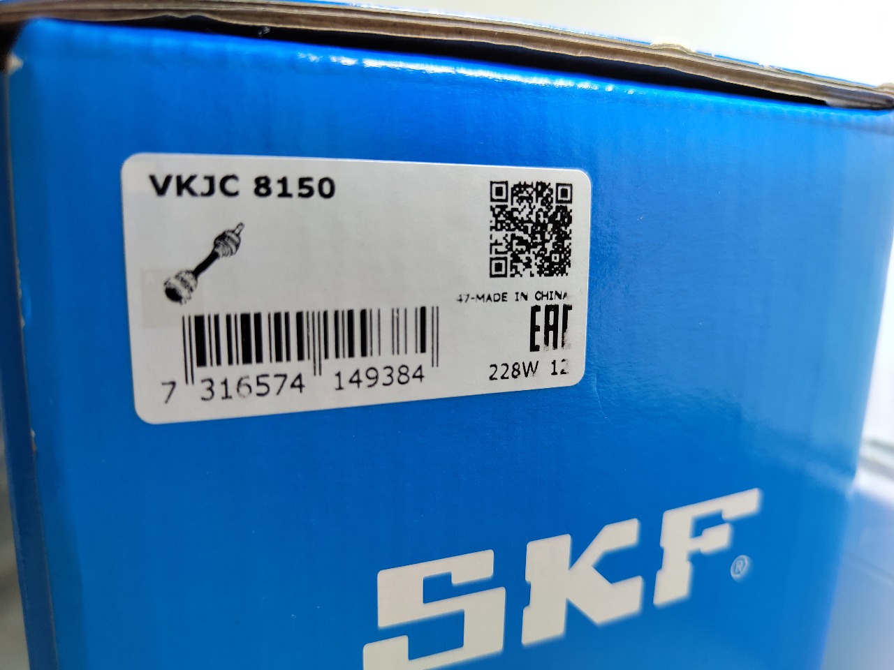

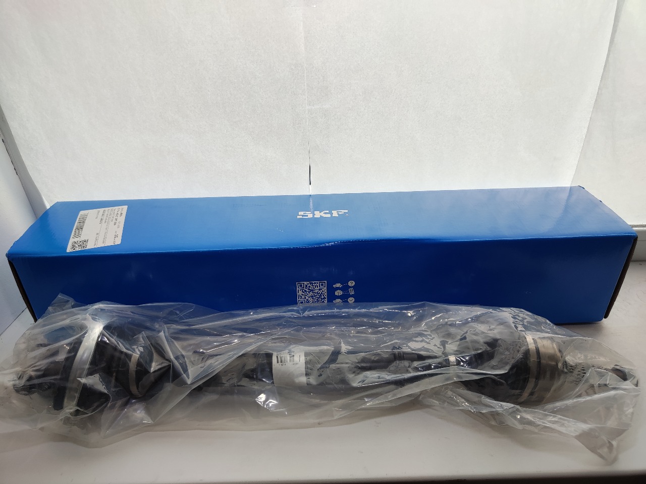

Упаковка, Made in China
/upload/iblock/796/acbk935m8xs2muxaf5e59amhd367k6zw/IMG_20231110_152253.jpg /upload/iblock/e64/3dgpn4cp6booaqsbfid9lumst6m931pe/IMG_20231110_152315.jpg

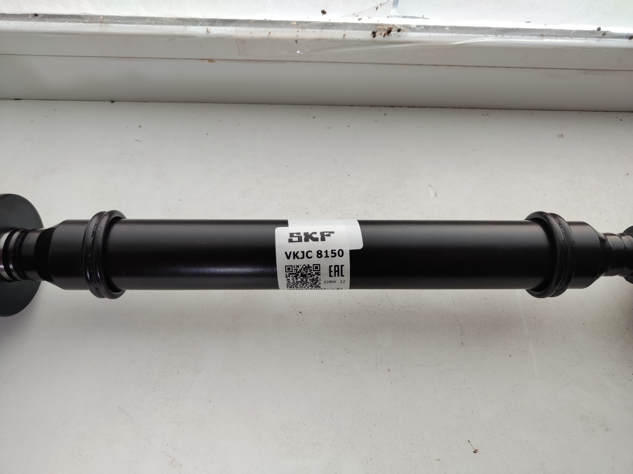

Вал пофарбован, наліпка SKF
/upload/iblock/a97/4d56z4p67b428hacnbsf5mp1j92fbhe1/IMG_20231110_151719.jpg

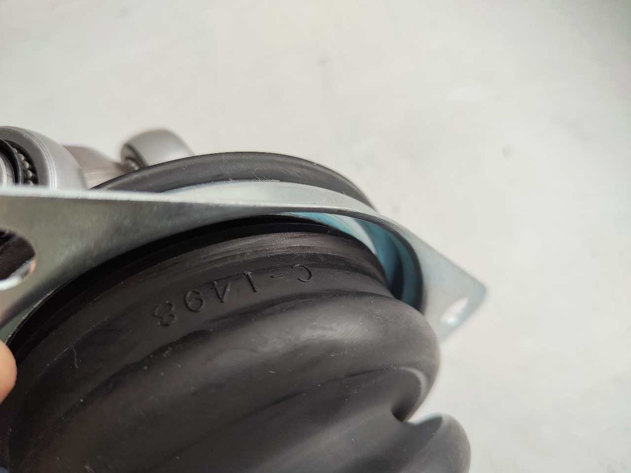

Внутрішній пильник. Маркування ззовні C-1498. В середині дата виробництва
/upload/iblock/4d7/tj6asf643tekczxbu2dvioteomvoj5b4/IMG_20231110_151902.jpg /upload/iblock/dec/4z2s64usq7pve2d41x0hmuw7klyaph1b/IMG_20231110_153453.jpg

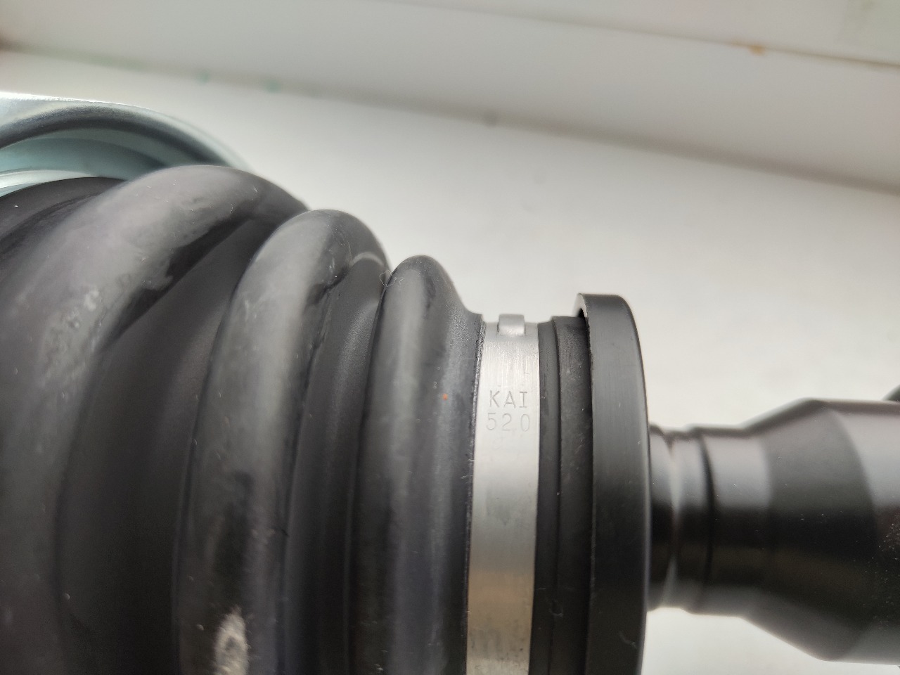

Хомут зовнішнього пильника. Маркування КАІ 520
/upload/iblock/e9b/ne8xuu1nu3rd7b0ku4evqzcnur23y9d7/IMG_20231110_151915.jpg

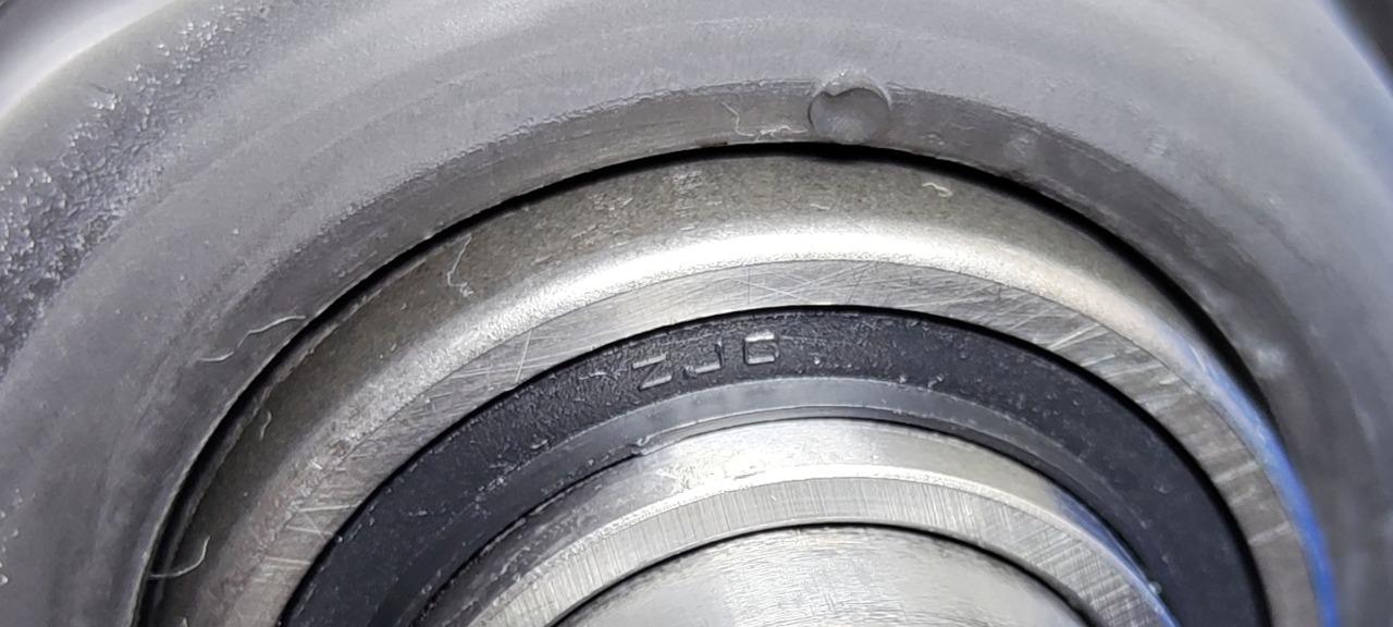

Маркування внутрішнього підшипника
/upload/iblock/d3d/6pxzwir5s30zsfqrbyiy2pbgwkdi81c4/IMG_20231110_154333.jpg /upload/iblock/27e/jlvsdpxrd3cya6xc8fja8ghoizpgpp8b/Screenshot_2023_11_10_15_43_58_278_com.miui.gallery.jpg

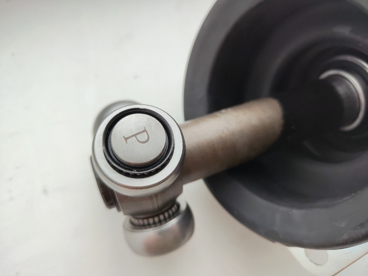

Маркування лише на одному з роликів трипоїда - "P". Що воно значить?  dntknw
/upload/iblock/9f7/ltjj599uu8yya9t6fg0wksvbm6zmu2rf/IMG_20231110_151930.jpg

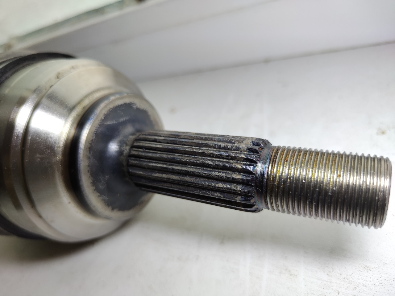

Шліци вала захищені сіточкою, гайка "овальна"
/upload/iblock/bc4/x6ycufyq5d4lw3dfttgegv1aypdmeu4y/IMG_20231110_151943.jpg /upload/iblock/7ff/16o2b2er4upx64vis18n8cp1pt6s069y/IMG_20231110_152106.jpg /upload/iblock/aae/cwbftoua85vfp6ke9upa2oranfr347wi/IMG_20231110_152014.jpg
Література: SKF VKJC 8150
433
А то , что Вы отметили стрелкой, не может быть задающим кольцом для АБС?

ПРИВІД SKF VKJC 8150 - ДОПОВНЕННЯ №1
/upload/iblock/16b/63mh189cxfbg716qfnofjretgoxp2dxg/IMG_20231110_230207.jpg /upload/iblock/e08/2hw0h4sx6pwn0d6ulhp8vrvyjoip0yma/6e2cde1s_1920.jpg /upload/iblock/558/85bn0gxq7emw2wp67de7zzxjrmo00uo0/6202046s_1920.jpg
• Передісторія
• Початок історії

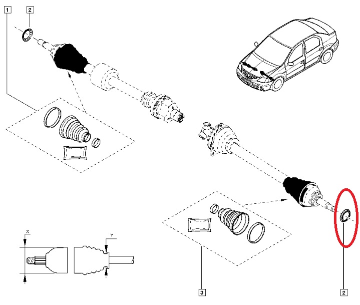

Помітив, що відсутній один едемент - пильник кільця ABS. Брак чи підробка? В пошуках відповідей знайшов різні варіанти виконання даного приводу з ним і без.
Пильник кільця ABS
Магніт стоїть в підшипніку ступиці.
Отримав детальку.
І яка ціна,якщо не секрет?
436 Відредаговано igorsh88 (2023-11-11 23:16:12)
Ціна - 3400 грн.
gri написав:
Магніт стоїть в підшипнику ступиці.
Тоді навіщо поділяють приводи на Логан "з" і "без" ABS?
437
3400 грн.
Прийнятно.
А хто його знає...Пару раз тримав (міняв) в руках привода логановські-ні разу не бачив позначок АВС.
438 Відредаговано igorsh88 (2023-11-14 16:08:54)

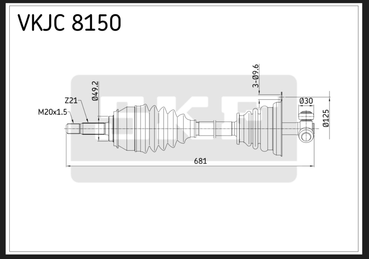

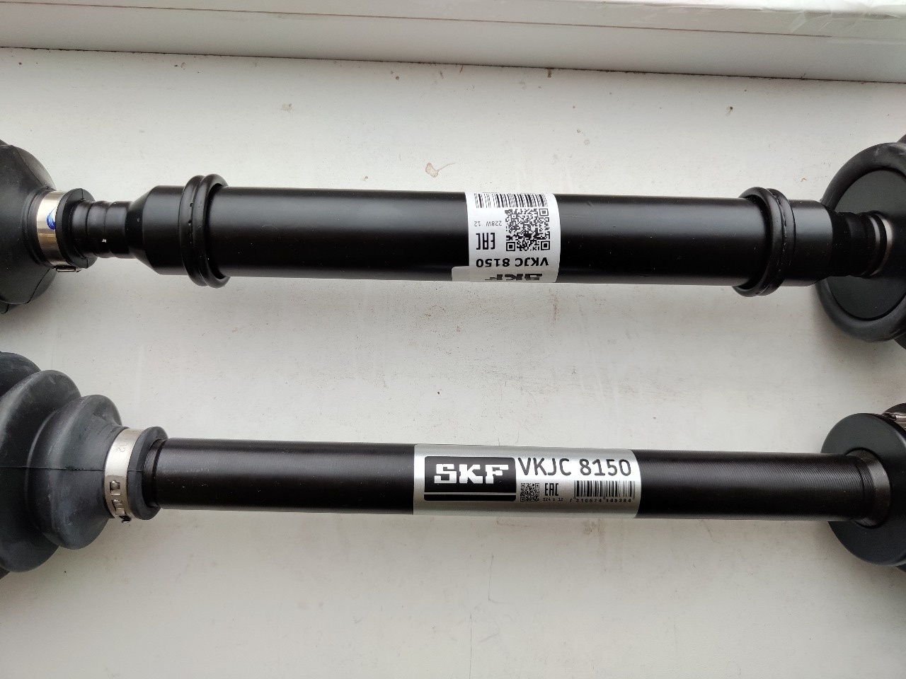

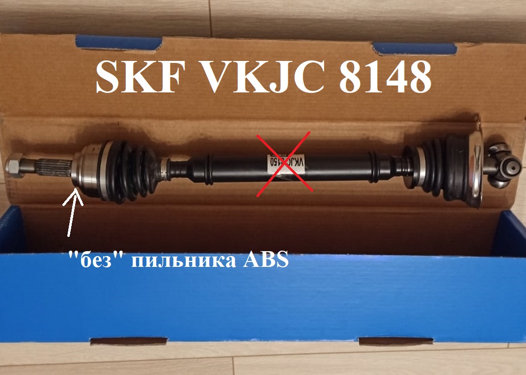

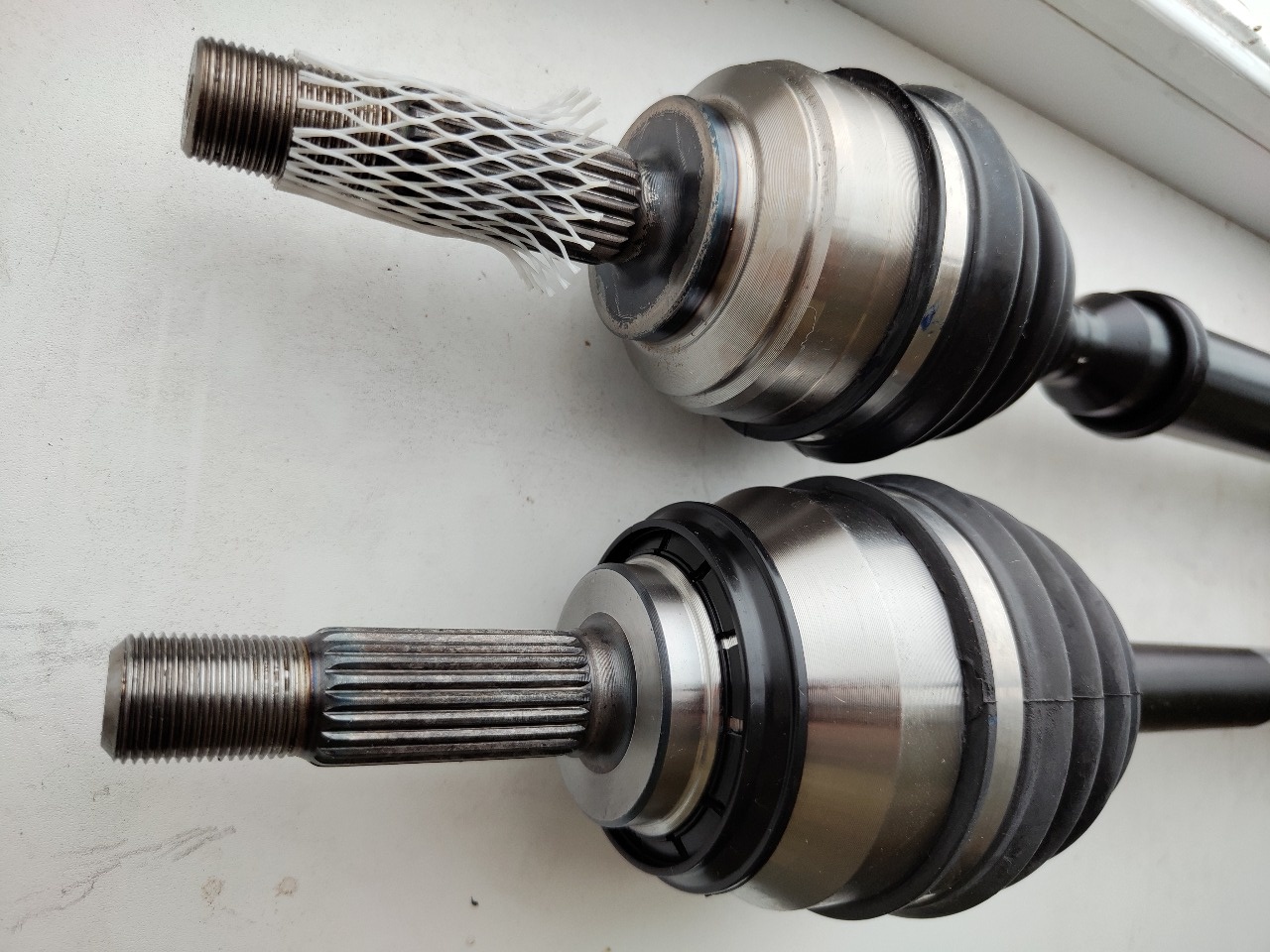

ПРИВІД SKF VKJC 8150 - ДОПОВНЕННЯ №2
/upload/iblock/66d/i5rptvq1u76yln3oscq1620ivt1b2w04/8150.jpg /upload/iblock/c5c/1d2a62uqn2iuq79r504d9t0l0oy9r3bl/8148.jpg /upload/iblock/836/3s05ulczuiln5aivrm8bcgggi4icj6gv/Bezymyannyy.jpg
• Передісторія
• Початок історії
• Доповнення №1
Кляті бариги - продали не той привід!
VKJC 8148 знятий з виробництва та замінений на VKJC 8150!
Вся відмінність приводу "з" і "без" ABS в наявності пильника кільця ABS.
439
З старого шруса поставити?Чи  здавати назад привід будеш?Там ще засада буває з чохлом шруса наружного-як що нема зсередини буртіка,який в паз кулака має заходити(під хомутом),то вирогіднисть спадання гуми з заліза-90%.
Спасибо сказали: igorsh881
440
gri написав:
Не вийде - відсутнє посадочне місце. Здам назад.

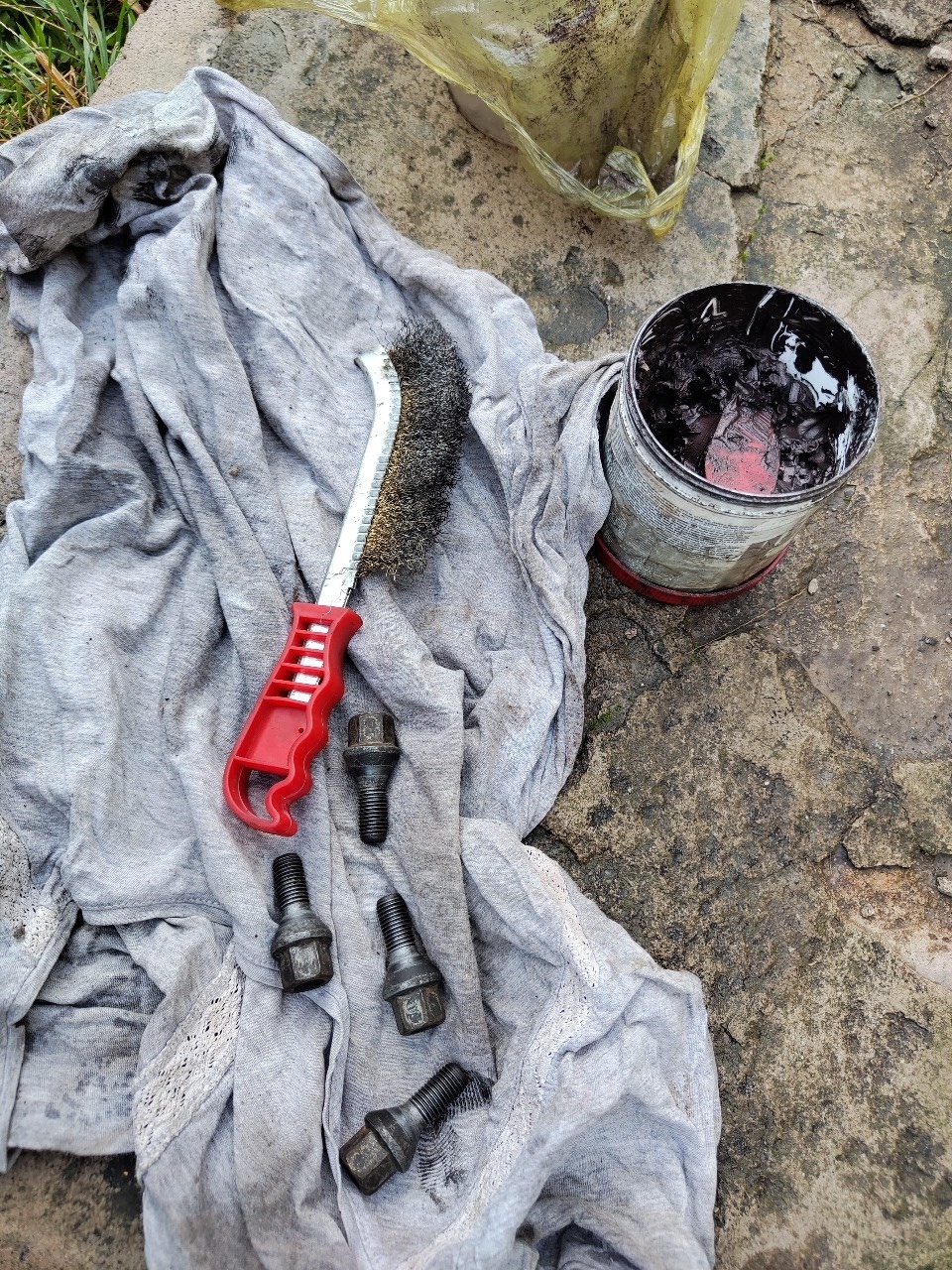

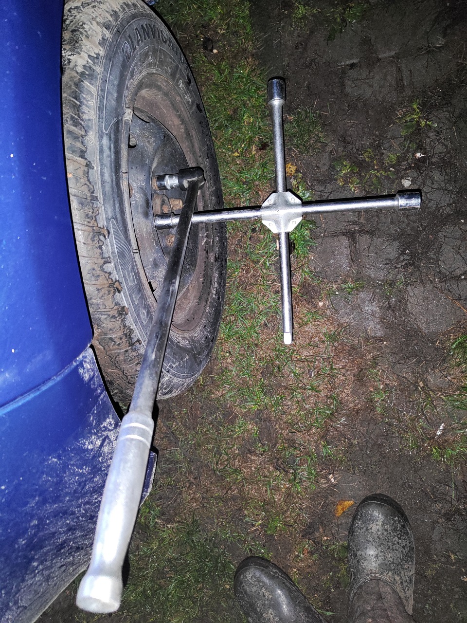

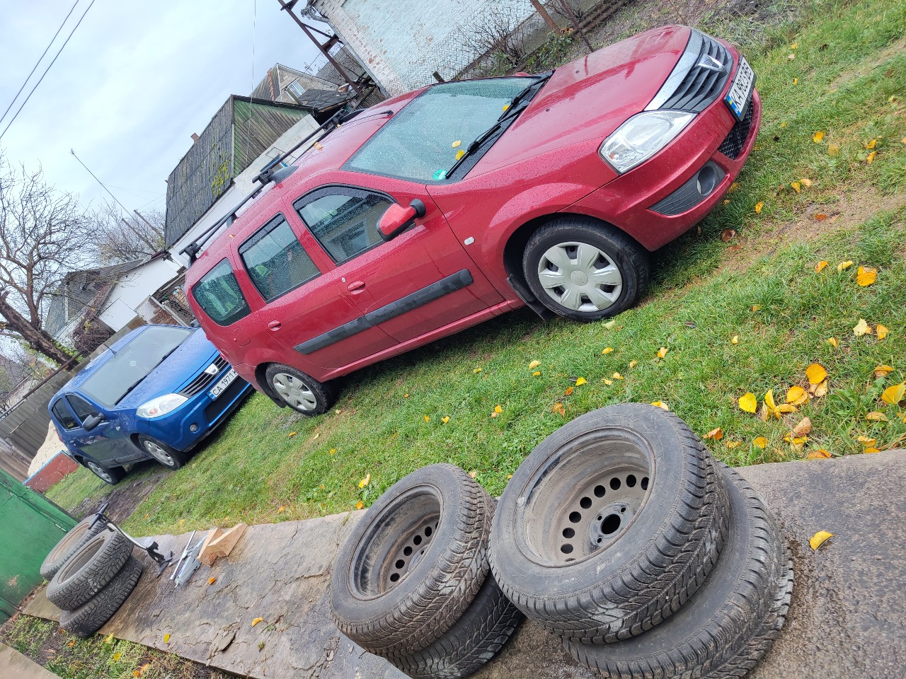

ЗМІНИВ ТАПЦІ
/upload/iblock/98b/wolnnaac399kly3g965p7ilstmwk0j20/IMG_20231112_152157.jpg
На Сандеро - 195/65 R15 зима шиповані
На Логані - 185/65 R15 зима.
Попередній власник Сандеро закрутив болти від душі  acklad - вороток 750 мм в поміч. Відкрутив, почистив помазюкав, затянув руцями хрестовиною. Задовбався махати  download - до весни нуна автокомпресор.
/upload/iblock/cc3/o392mgdtxa6s2n67k2uyilcsyvrw7q3y/IMG_20231112_164051.jpg /upload/iblock/001/jzn0ga01osdbb8o2sciz6d5082pm18iq/IMG_20231112_153016.jpg /upload/iblock/855/xe1zfq16i819s31d4802fla8ujkzrd7q/IMG_20231112_161342.jpg
442
Раджу періодично перевіряти затяжку болтів, бо болти мазати трохи опасно, я на причіпі помазав, нагрузив одну тонну вантажу, два повороти по трасі на швидкості 80-90 кмг і одне колесо відкрутилось, причому відкрутились всі болти одночасно, я їх навіть всі не далеко один від одного на трасі знайшов.

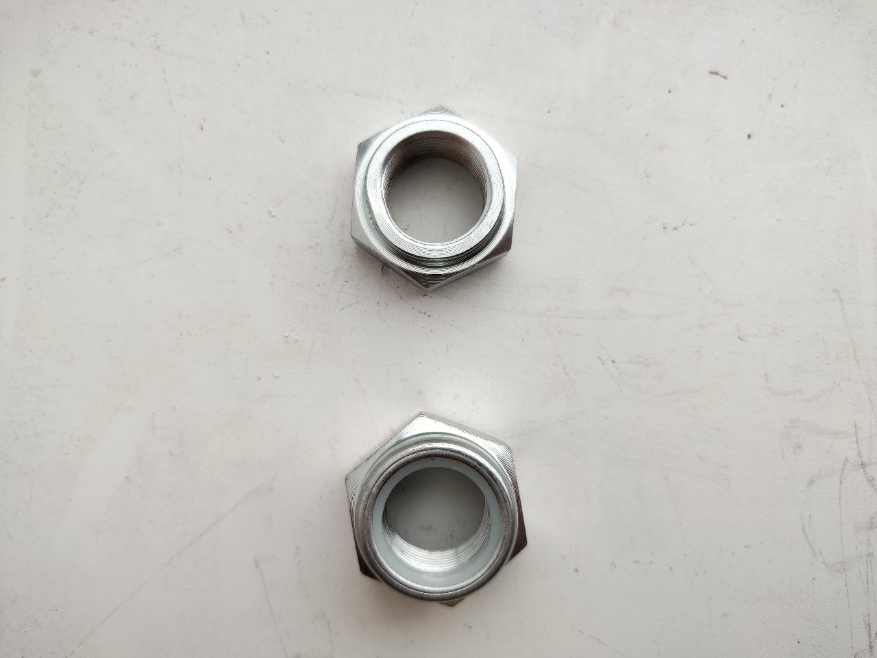

443 Відредаговано igorsh88 (2023-11-14 13:41:25)
ПРИВІД SKF VKJC 8150 - ДОПОВНЕННЯ №3
/upload/iblock/6fa/xuhp24suah1jc3op2dn0mtfo047p0hjb/IMG_20231113_140741.jpg
• Передісторія
• Початок історії
• Доповнення №1
• Доповнення №2

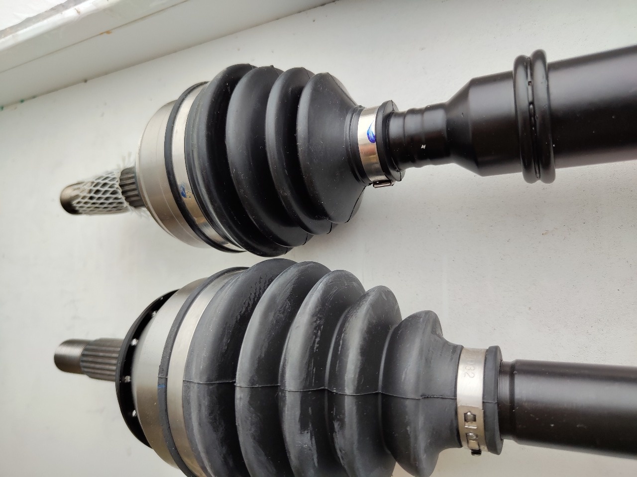

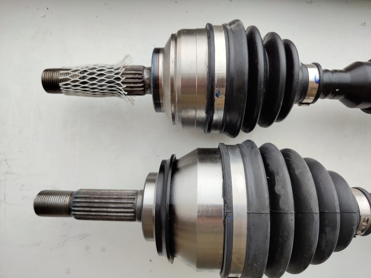

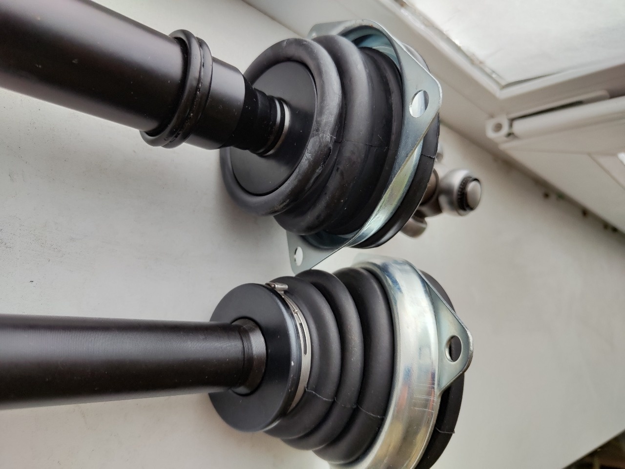

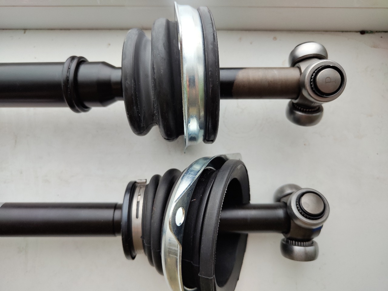

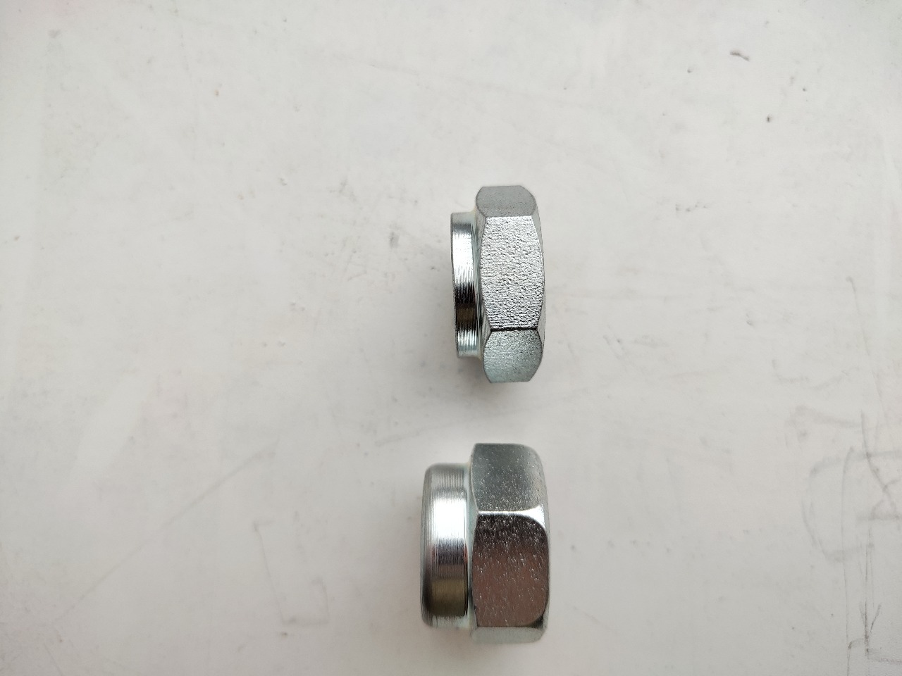

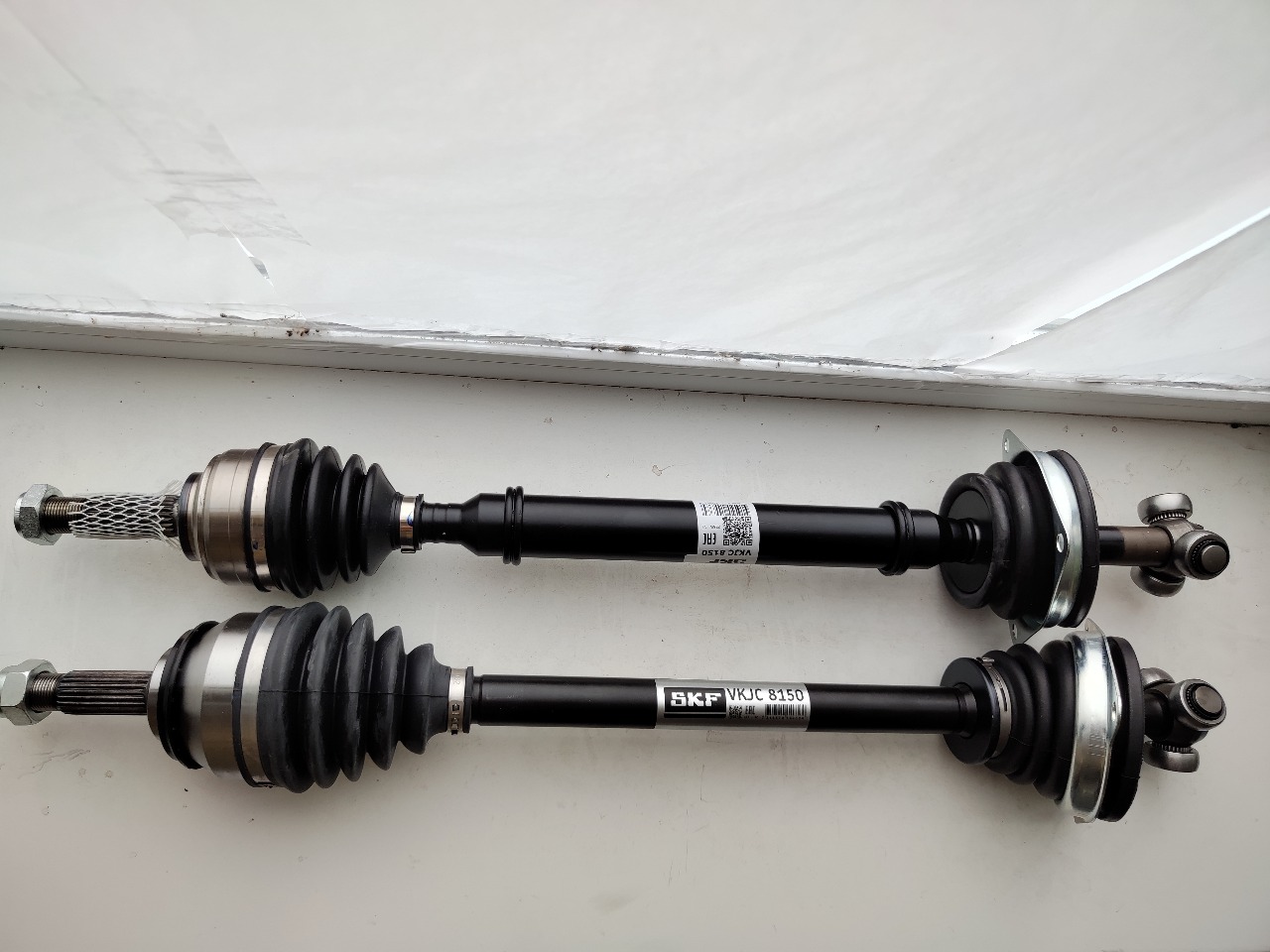

Далі по фото:
Стара конструкція - зверху
Новіша конструкція - знизу

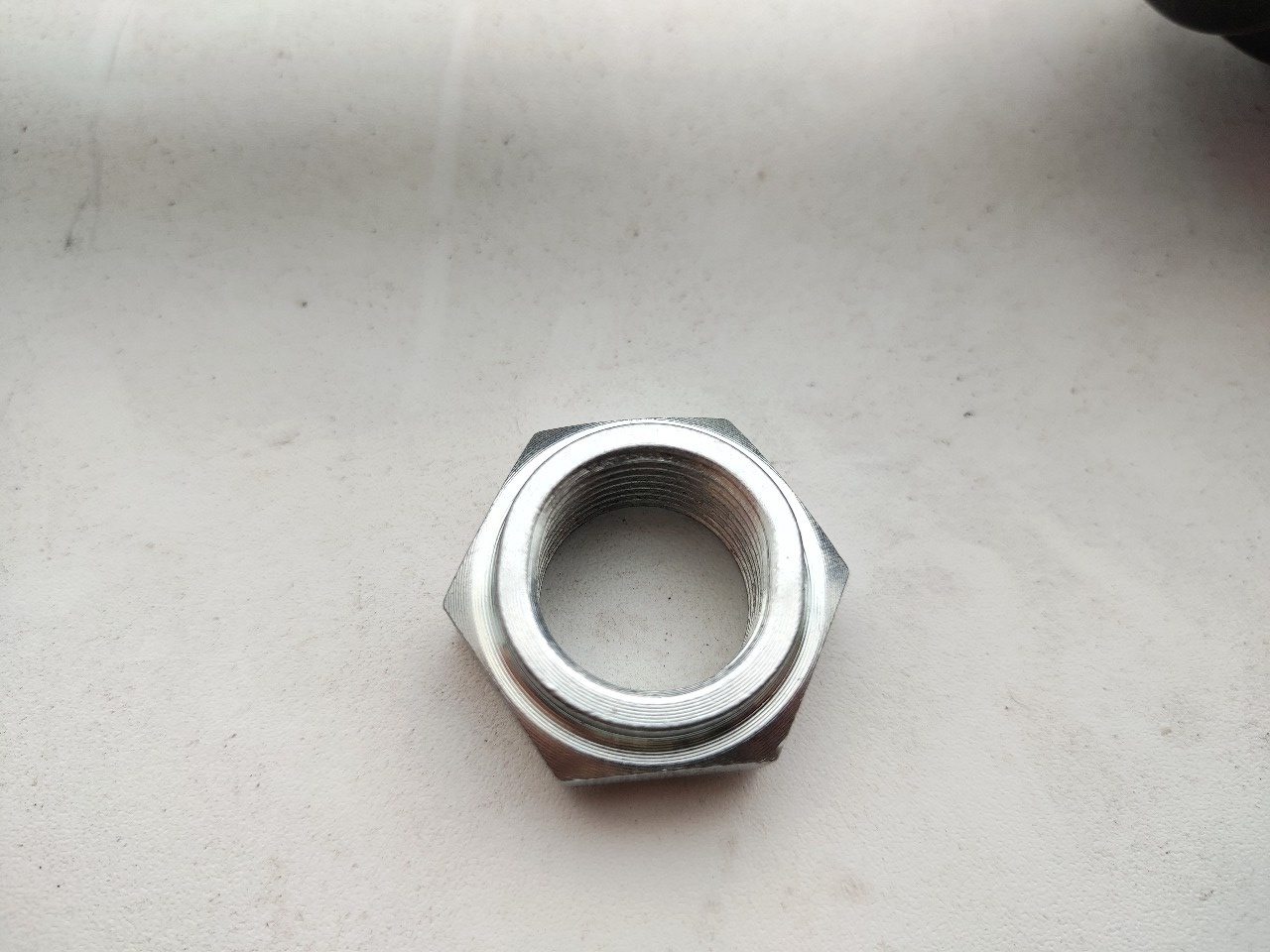

Гайка, різна конструкція та розміри. Оригінал більший та має пластикову вставку
/upload/iblock/7c6/nbqlaair1xnu8k0spuypf237jwyxzjv3/IMG_20231113_140813.jpg /upload/iblock/5fb/m8uofi780yfqs5xxtywqm8y7v7er0qcz/IMG_20231113_140824.jpg
Граната, форма та діаметр інший. Оригінал більший та має пильника кільця ABS.
/upload/iblock/15a/akzhzpgyvb8k099dt32he76w62e74i3s/IMG_20231113_140842.jpg/upload/iblock/418/747y7jo493xvbtep95bzh58xc6do1t9y/IMG_20231113_140837.jpg /upload/iblock/64a/qfkrs08w7fybku5eds3m2o22npnjlq54/IMG_20231113_140849.jpg
Вал. Діаметр та побудова інші. Оригінал менший діаметром.
/upload/iblock/24a/y5952926zuhvs36jt6xabel2mxt2txy5/IMG_20231113_140854.jpg

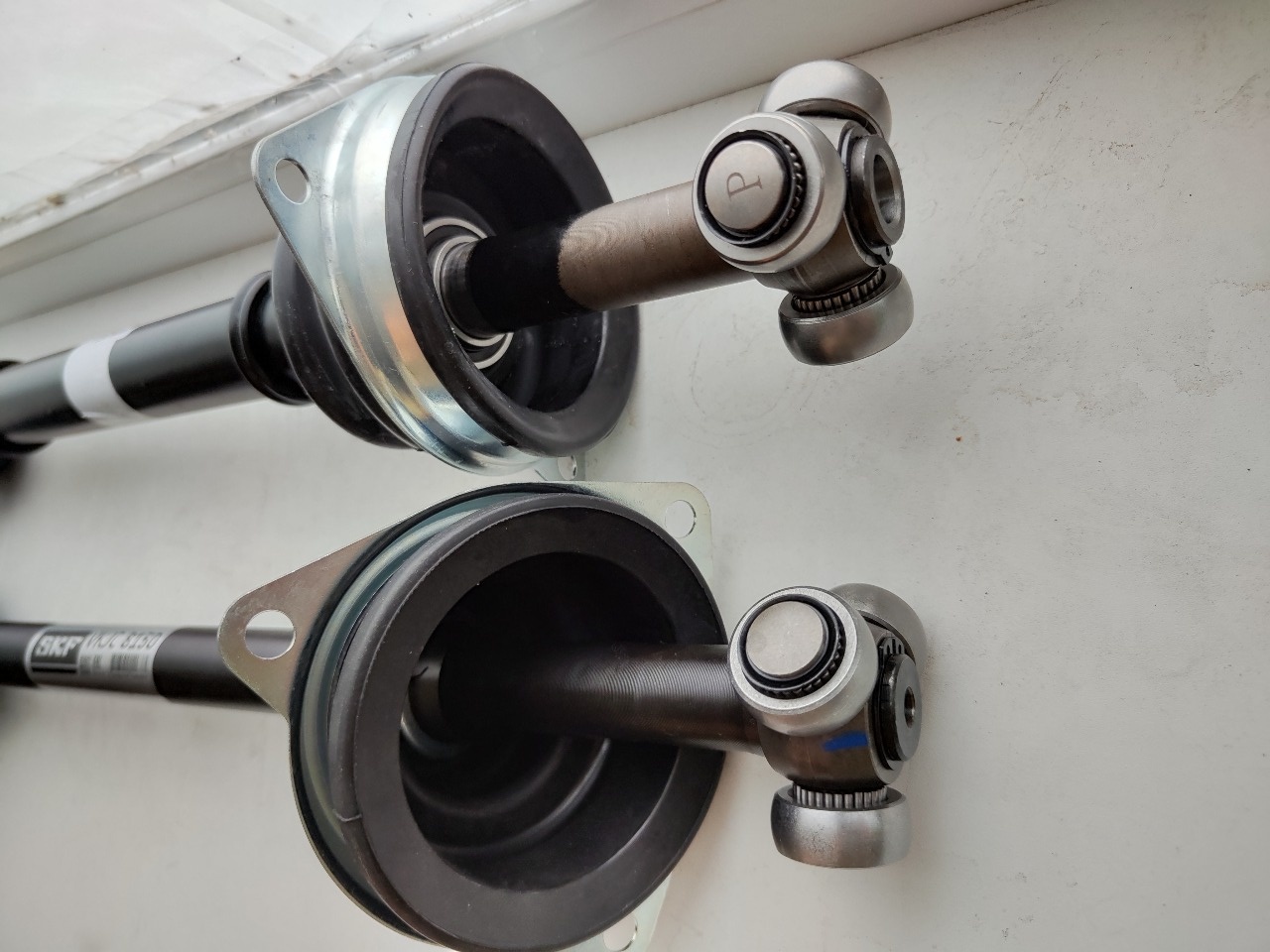

Внутрішній пильника. Різний розмір та форма. Оригінал має металеву заглушку, на трипоїді відсутня буква Р
/upload/iblock/188/hb98gu77zolchkjeptrp3wlq33yiihh9/IMG_20231113_140901.jpg /upload/iblock/c13/oax2asbcehqog4d1rqtrcd3y6ciymk7p/IMG_20231113_140916.jpg /upload/iblock/728/nc9d6otbg313h2h32l46t9hta2kzhs0t/IMG_20231113_140925.jpg
Загалом - відмінностей купа. Єдине, що однакове - ціна. Повернув, де взяв. Мораль такова - купуйте лише в офіційних дилерів!
P. S. Звертався листом  rtfm  та фотом обох приводів в офіс SKF з проханням роз'яснити. Відповідь була неочікувана  facepalm - обидва оригінальні та виготовлялися в різні роки, нічого підозрілого вони не помітили  dntknw

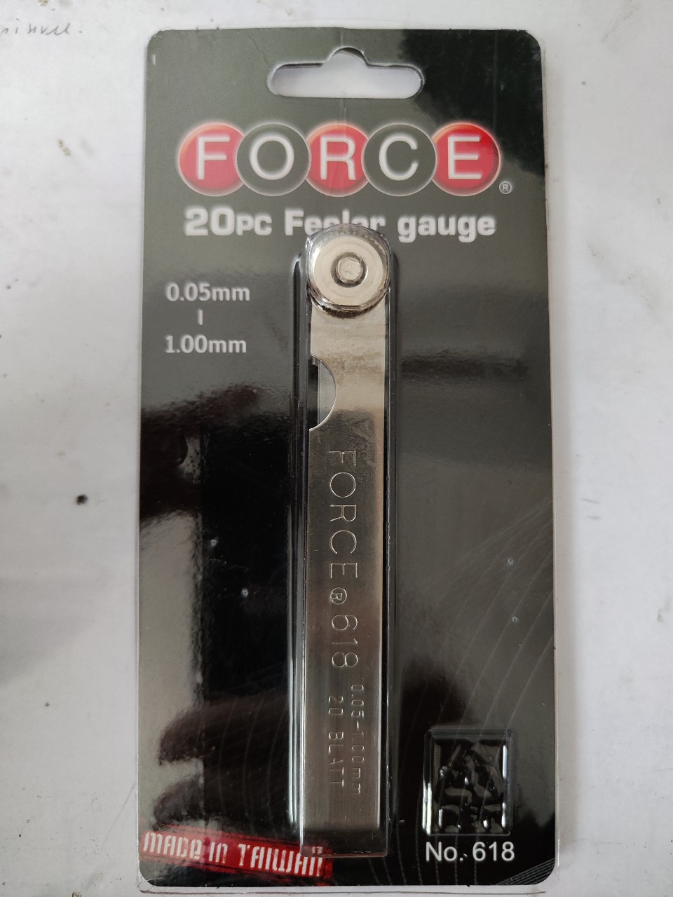

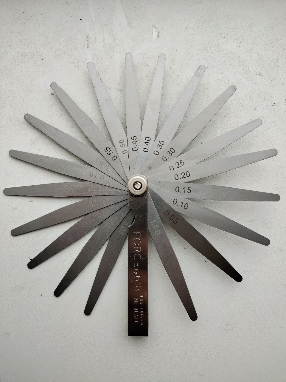

SANDERO. РЕГУЛЮВАННЯ КЛАПАНІВ. ЩУП
/upload/iblock/a60/x8wruesgyfd4e1kwqt37f0ult45b06bv/IMG_20231114_083237.jpg /upload/iblock/36c/w0zcd99o1dwwc2fmpgvnj0w3xfy3vr97/IMG_20231114_083650.jpg
В планах регулювання клапанів на K7M. Досвіду нуль. Почав з малого - придбав інструмент. Набір щупів 0,05 - 1мм 20 лез Force 618F, ціна 244 грн, зроблено в Тайвані.

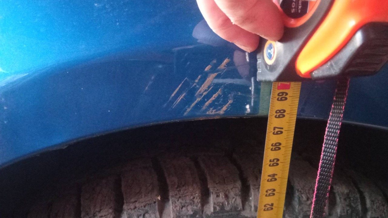

445 Відредаговано igorsh88 (2023-11-14 11:07:40)
/upload/iblock/bfd/dbgs4xa1slxee3ooed3nox3d8tvcd2oe/IMG_20231012_161753.jpg

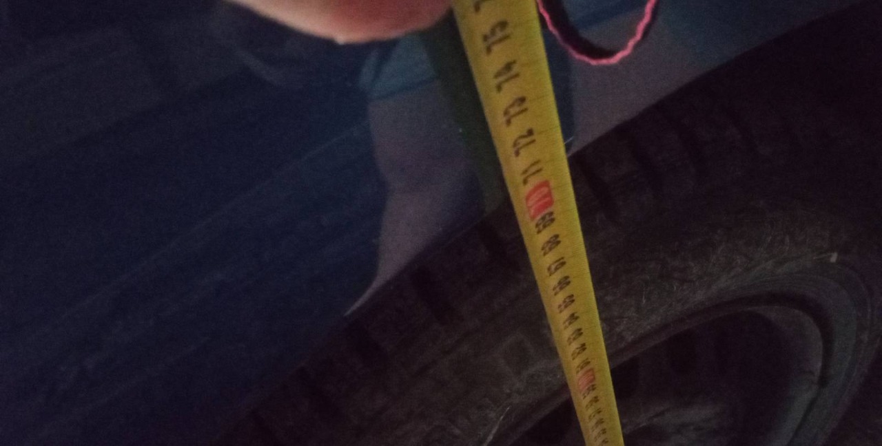

Це ракурс такий, чи воно дійсно трошки не передню вісь присівше? Чи то проставки позаду?
/upload/iblock/d32/5d8outc622kiu1l6xvnasblgn69gh5jy/signal_2023_11_13_09_29_51_453.jpg /upload/iblock/e1b/51tq40wtkanpkk4o5h1ckgq5hxtpefe6/signal_2023_11_13_09_31_28_307.jpg
Як діагностувати просідання?  Проставок німа, пружини цілі.
Відстань до арки:
Попереду - 68 см
Позаду - 70 см
446
ЩУП
В планах регулювання клапанів на K7M. Досвіду нуль. Почав з малого - придбав інструмент. Набір щупів 0,05 - 1мм 20 лех Force 618F, ціна 244 грн, зроблено в Тайвані.
Так щоби по феншую, то треба ще з нестандартного ключик щоби крутити штовхачі, я брав поламаний ключик на 10 обрізав і робив в ньому болгаркою паз товщиною під кінцик штовхача.
447
И прокладку КК не забудьте приобрести.

448
Вони(сандери) всі такі.Що степвей,що проста, що 1 покоління,що 2,що нові,що бу...
