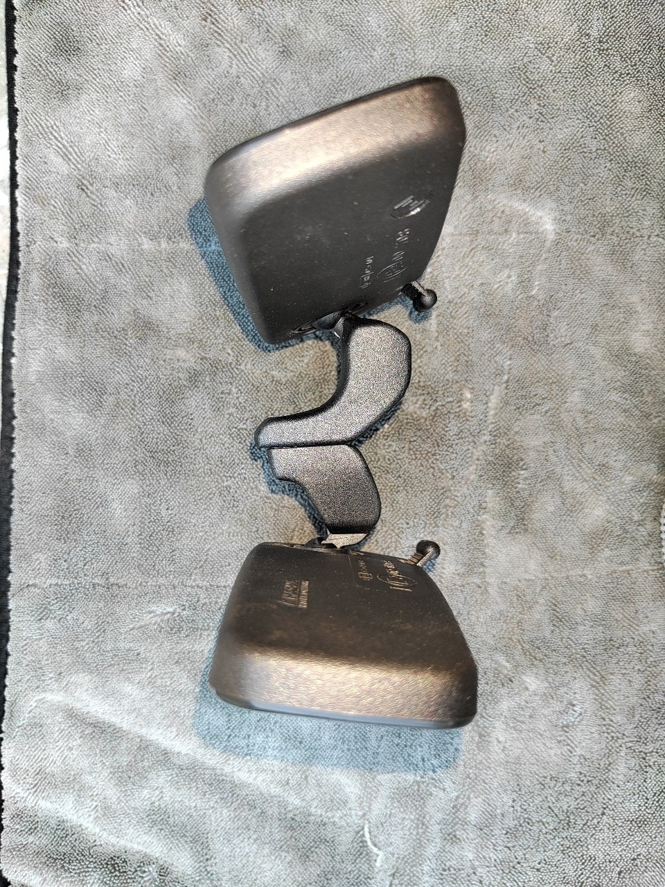

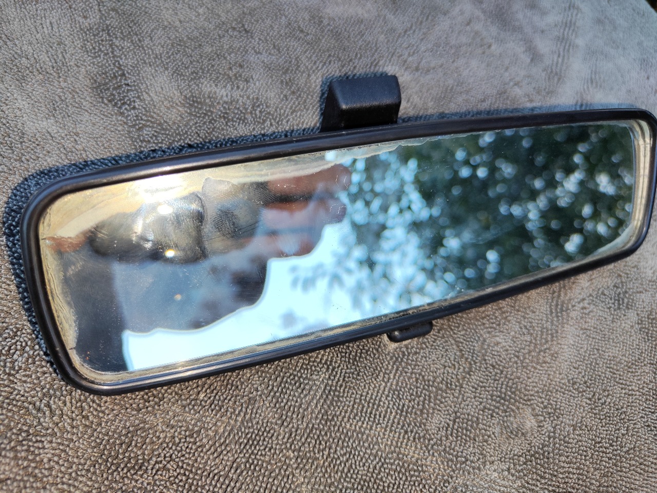

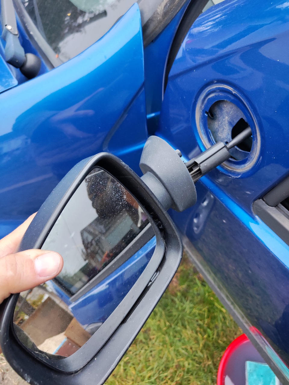

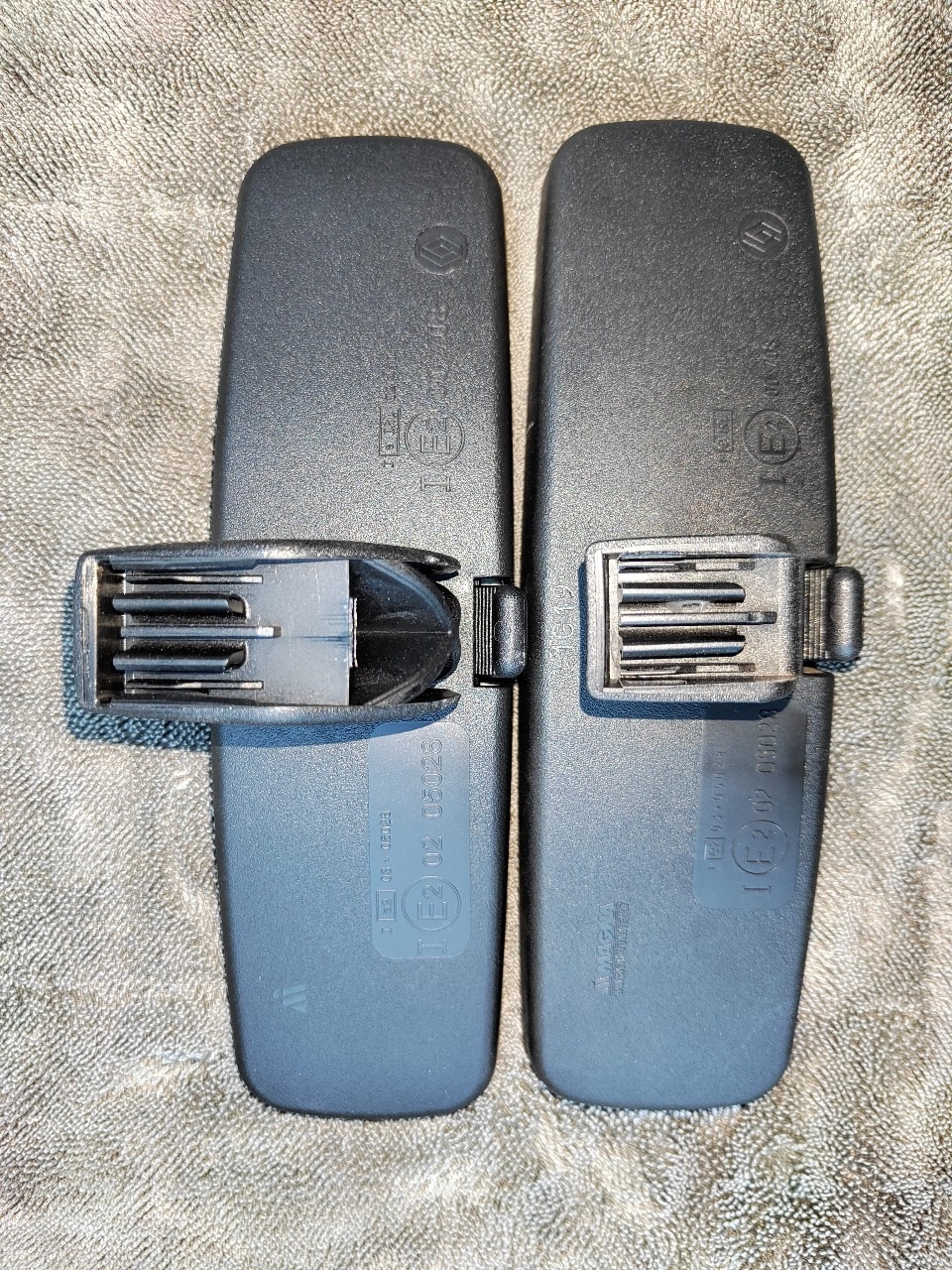

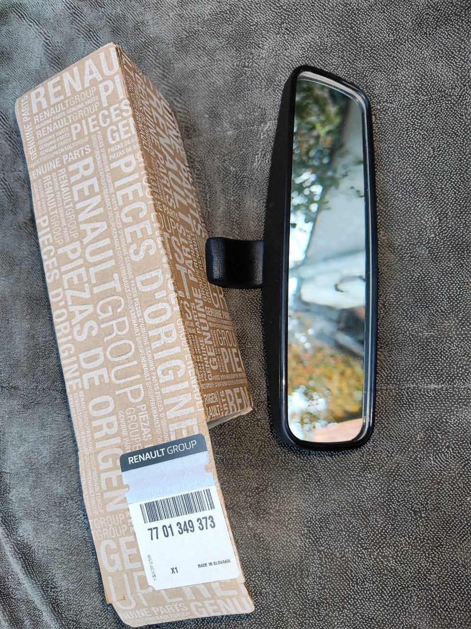

ДЗЕРКАЛО ЗАДНЬОГО ВИДУ
/upload/iblock/698/vebvqymmu8sx8z8nbo5brl5cman4g3si/IMG_20231013_173931.jpg
Несправний перемикач затемнення та дефекти по периметру. Розібрати полагодити не вийшло - замінив 7701349373. Розмір однаковий, кріплення більше,  монтаж безпроблемний, 500 грн
/upload/iblock/014/gb0o0vt4mshsjfrfsb8gdrblcuxol8vj/IMG_20231013_173912.jpg /upload/iblock/26e/hw33g42yyudbpihnyluriegfpniiu3qj/IMG_20231013_174047.jpg /upload/iblock/c72/gv9k4k1rfgb59zws8orlqc2wfkcj4ia1/IMG_20231013_174016.jpg

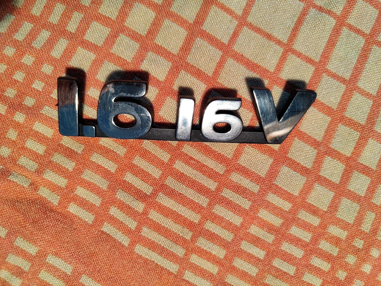

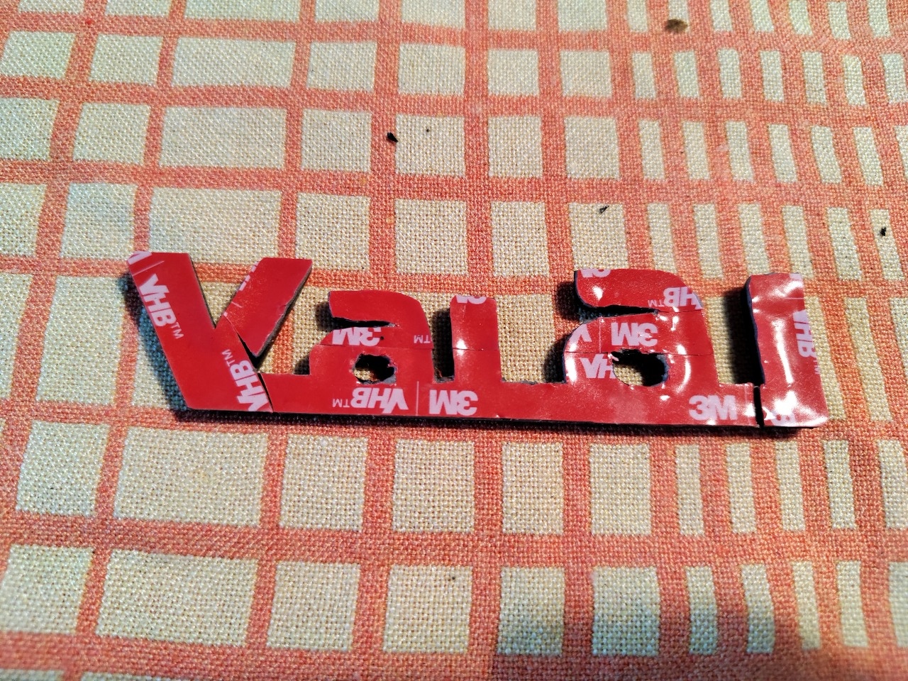

Емблема 1.6 16V
/upload/iblock/dc7/9vhl5ib3gfhe2aoh1diccpz04u3l46uq/IMG_20231016_131357.jpg
У всіх є в мене німа dntknw Штатно кріпиться через отвори чого звісно робити не став обмежившись 3M скотчем
/upload/iblock/19b/3aqkzt9lk0td6bqj5rhrt9ktrx702plc/IMG_20231016_091656_222.jpg /upload/iblock/402/b5oglri4kh2md5aqsgeokupd9mxnleir/IMG_20231016_100722.jpg

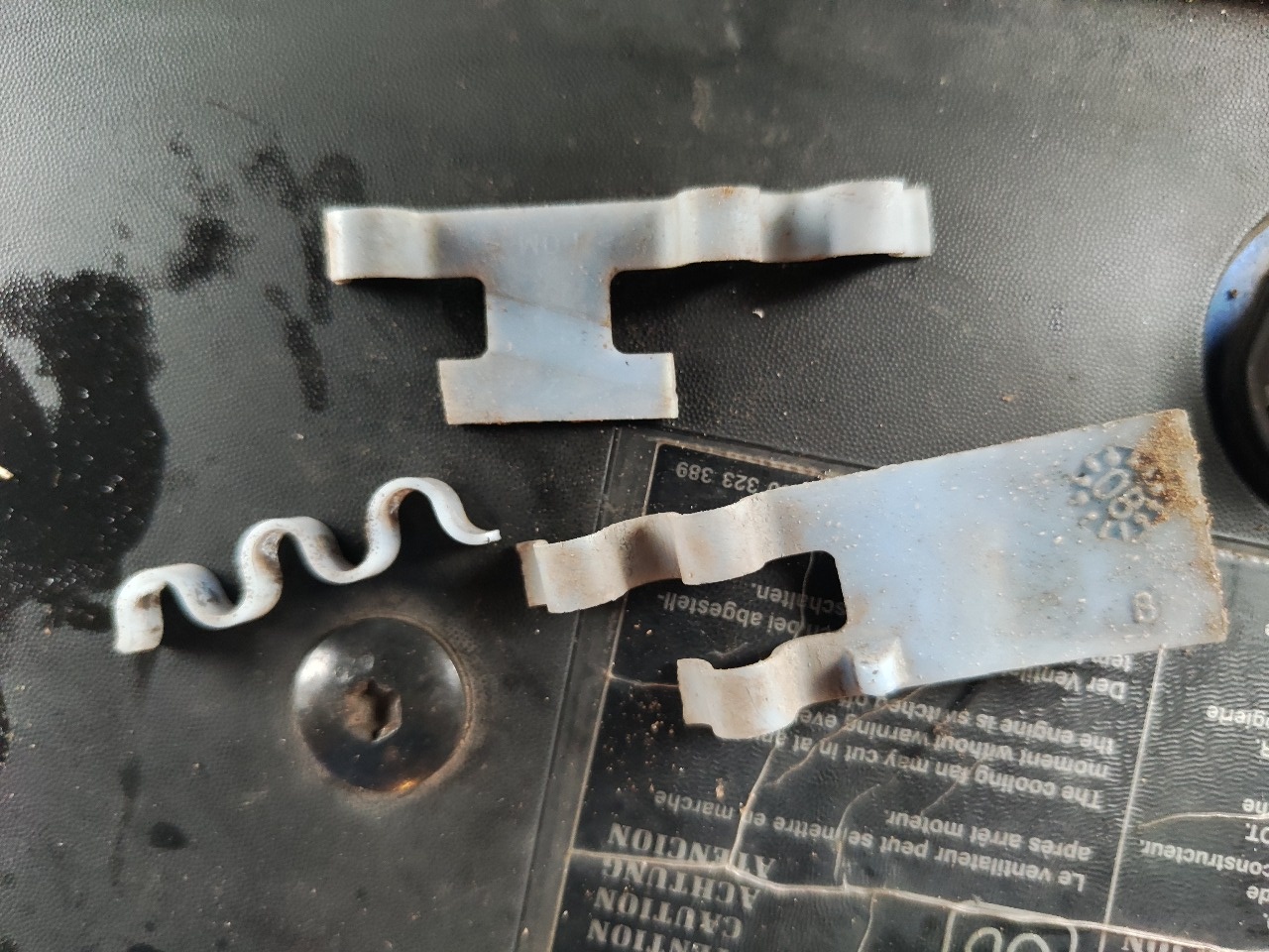

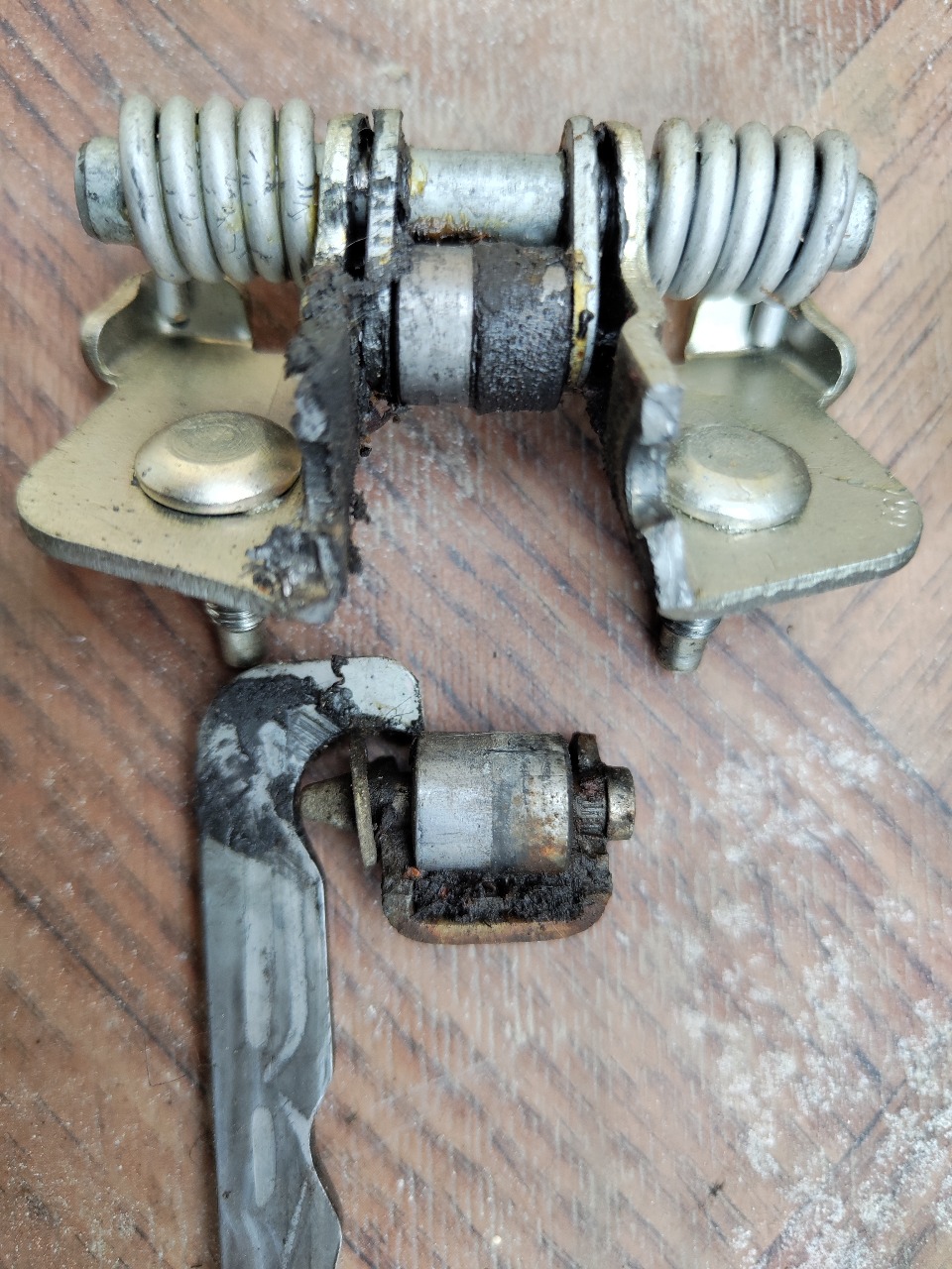

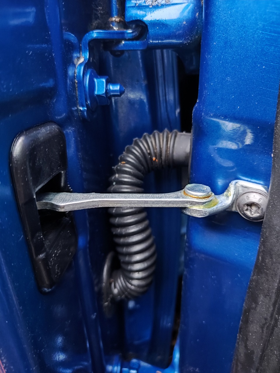

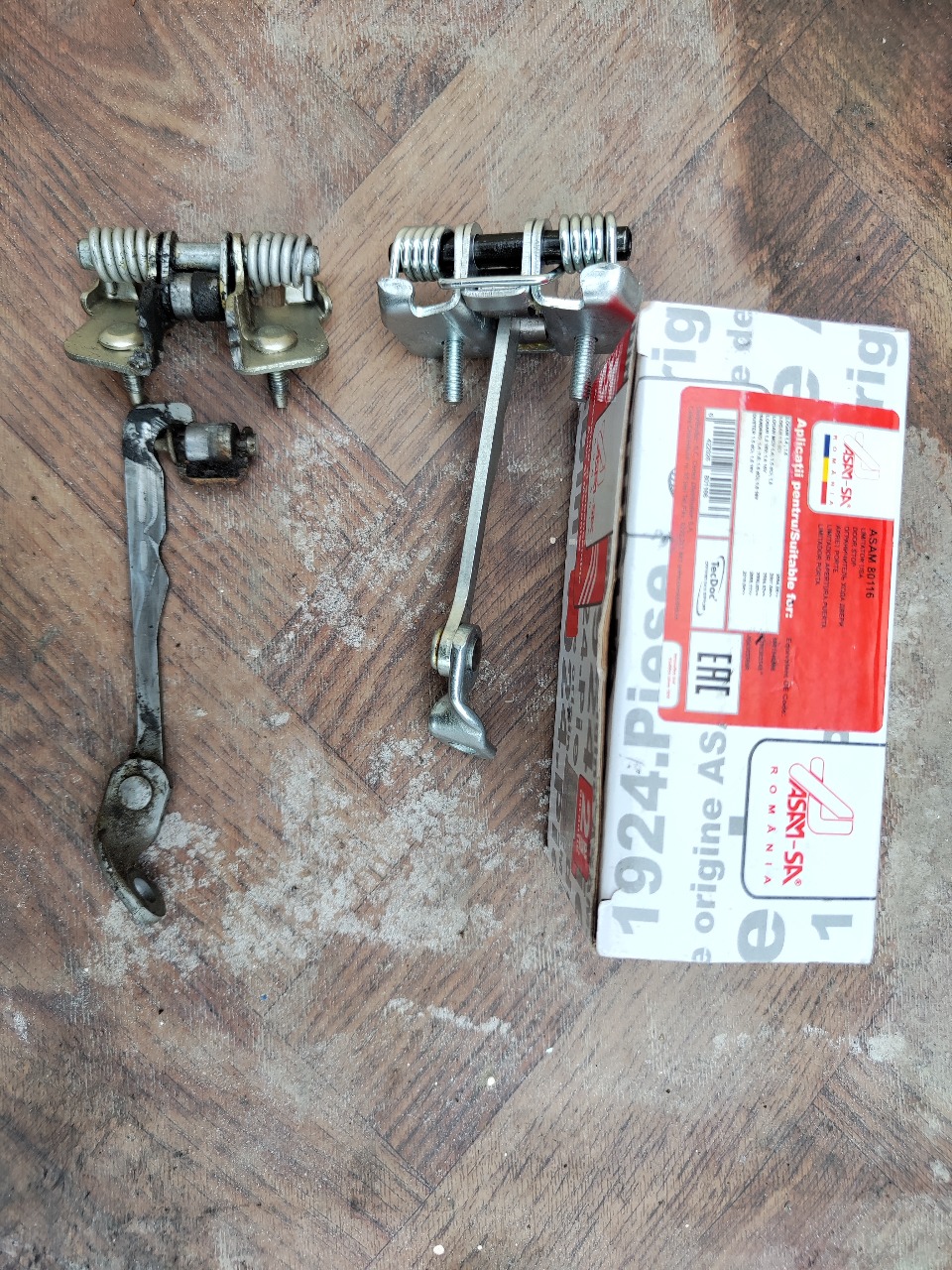

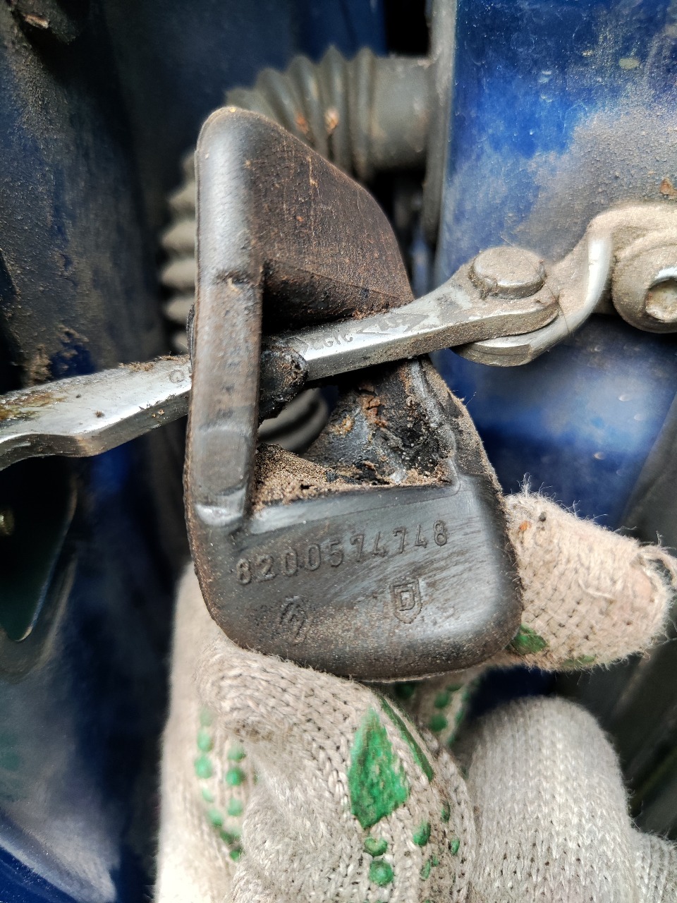

ЗАМІНА ОБМЕЖУВАЧА ХОДУ ДВЕРЕЙ ВОДІЯ
/upload/iblock/374/njqiipo86pm8hryk3315oj1zyoyj17xz/IMG_20231021_160919.jpg /upload/iblock/f84/iyhor42aneviyd6xzco9s5ta22kg62g2/IMG_20231021_152926.jpg
Віджив своє та не фіксував у відкритому положені - замінив на ASAM 80116.
Розвалився в руках. Порадувало наявність ущілюнюючої резинки в обмежувачі

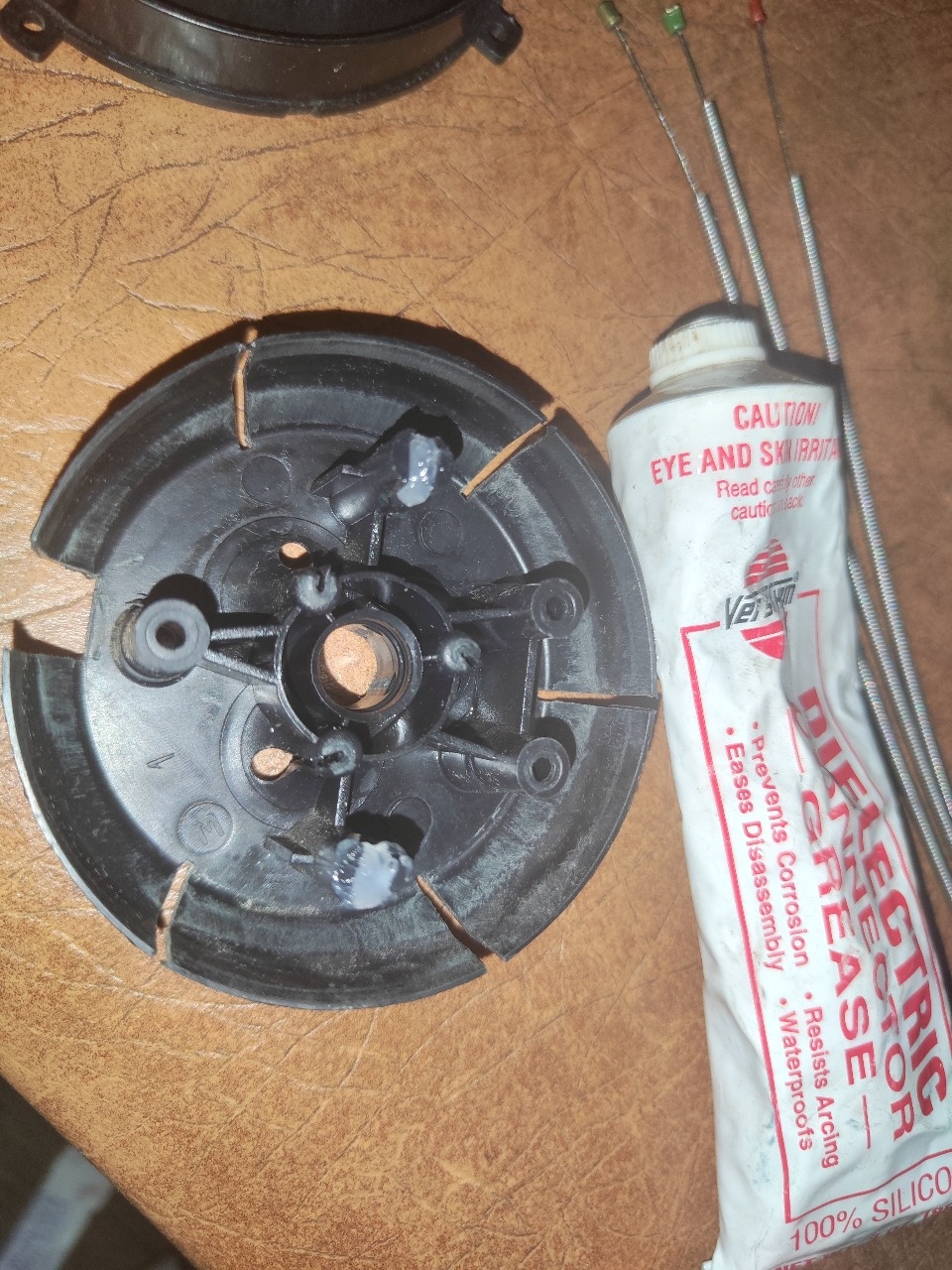

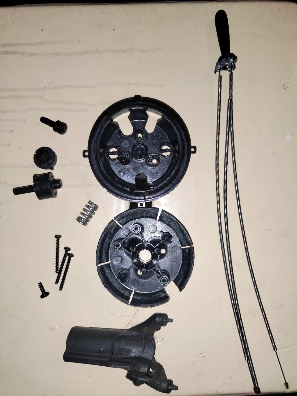

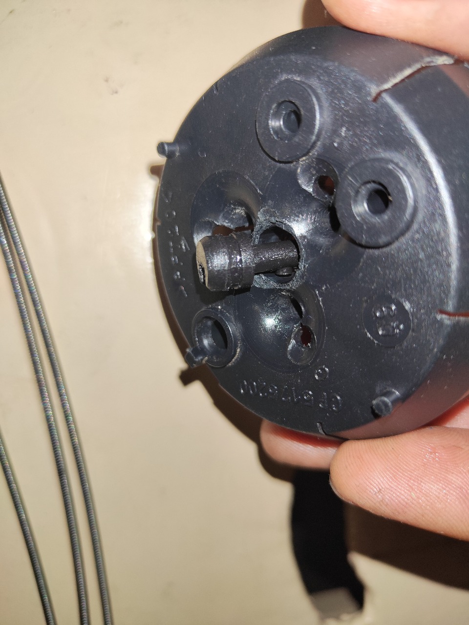

РЕМОНТ МЕХАНІЗМУ РЕГУЛЮВАННЯ ЛІВОГО ДЗЕРКАЛА
/upload/iblock/cc9/9sthwyfx0e3rcg1ca87fbrk9qlgc23lh/IMG_20231021_160936.jpg /upload/iblock/7f6/6z5q6f4k75wra2hi9bo2pvee7cfegtdb/IMG_20231021_160925.jpg
Бокове дзеркало водія не регулювалося, розібрав та полагодив.
Причина - провалився шток. Запаяв та обмазюкав силікончиком, працює справно
/upload/iblock/646/z14tvojygxnl14vl0bs3u77ivpkpn0f1/IMG_20231022_033419.jpg /upload/iblock/f5d/abk28z62ba7qu20u3wu6zau7afeb6upl/IMG_20231022_033714.jpg /upload/iblock/de3/23pnv9wgeuo7gq4u3zoku29gnktv04ld/IMG_20231022_045604.jpg /upload/iblock/23a/44yheb32ww1fct7y9t0c44fw10ht47et/IMG_20231021_180204.jpg

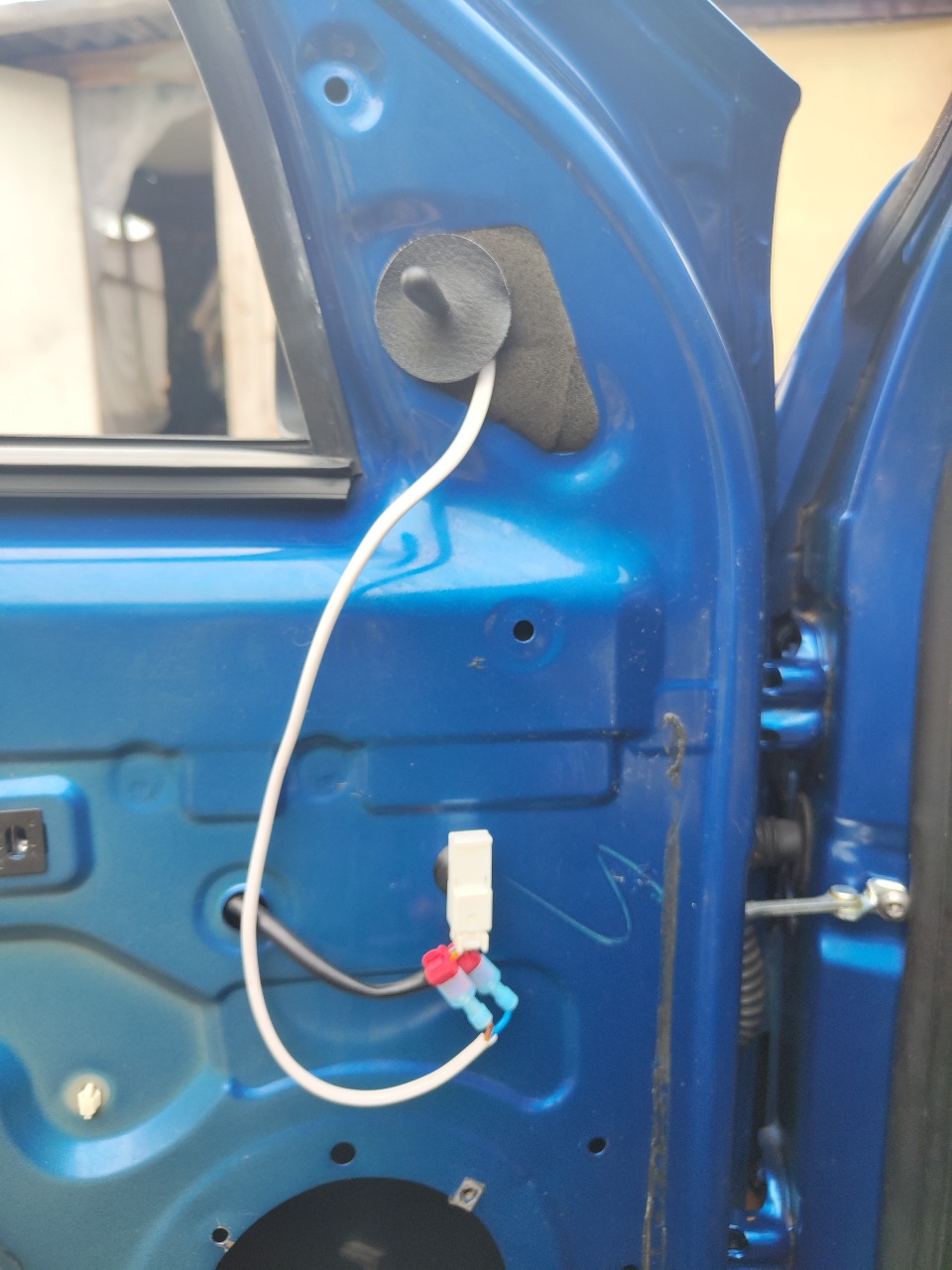

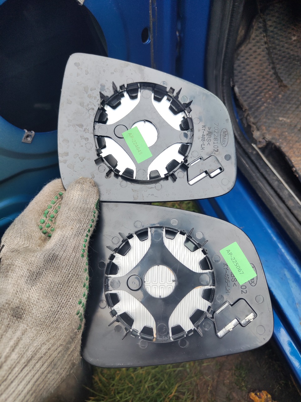

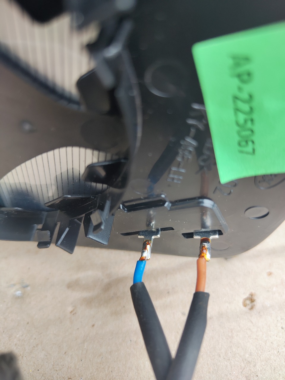

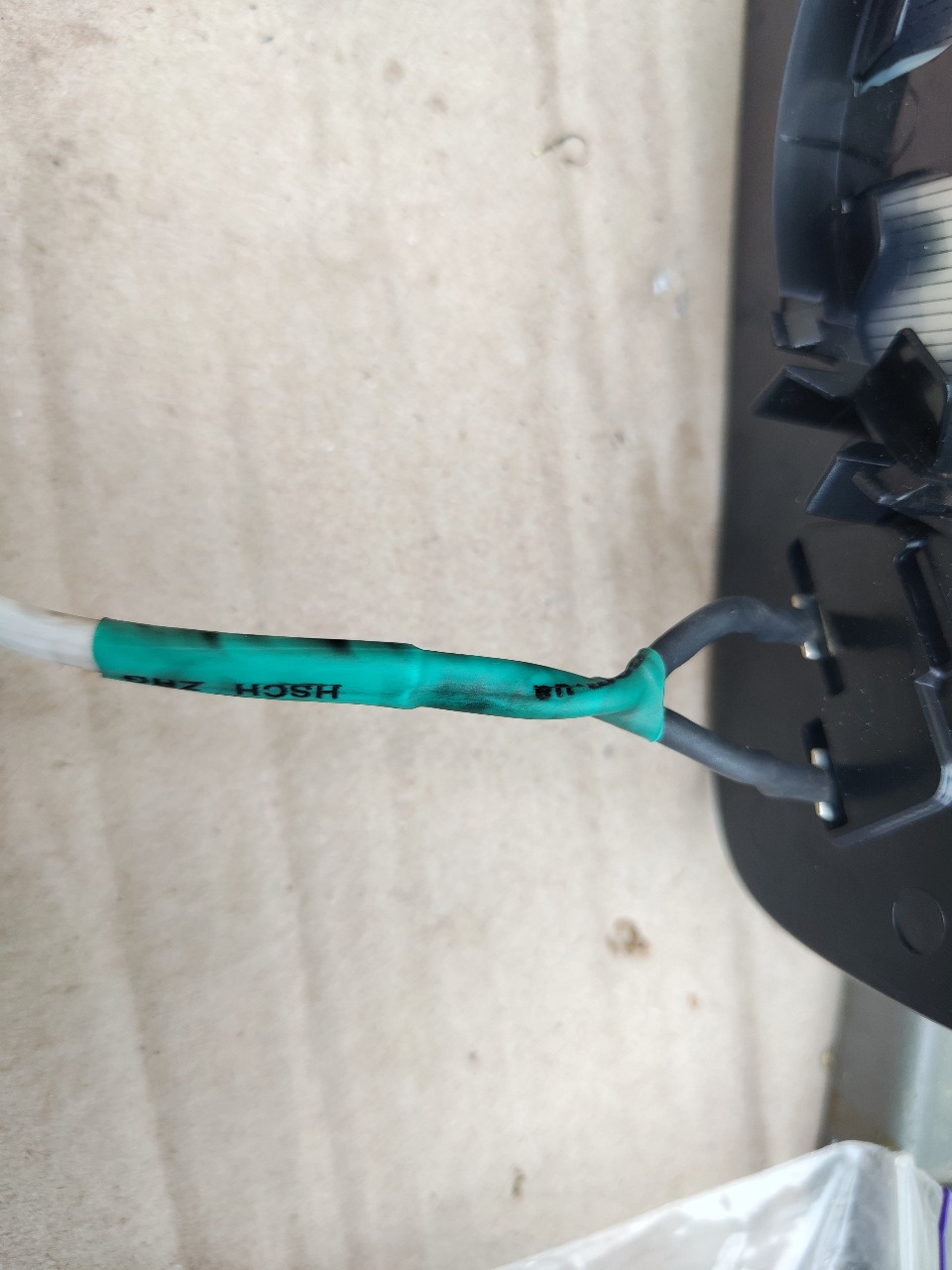

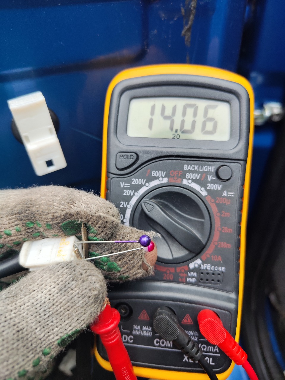

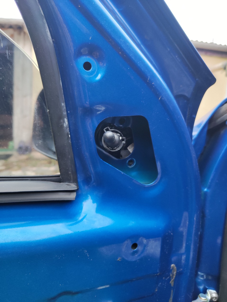

МОНТАЖ ДЗЕРКАЛ З ПІДІГРІВОМ
/upload/iblock/805/3vnvil6kcx1yt60bxhem1arn963chucr/IMG_20231022_093617.jpg /upload/iblock/26b/tvqeaskizf3mn1kz2d7ztncgv9i5yks8/IMG_20231022_105124.jpg
До хорошого звикаєш швидко. Встановив раніше придбані дзеркала з підігрівом, проводка була протянута із заводу.
З підключенням не заморачувався - припаявшись на пряму до дзеркал та врізавшись в штатну проводку
/upload/iblock/fe7/apfc7zq99t0gvmgzmhdd8uhhj82ivsfv/IMG_20231022_095918.jpg /upload/iblock/9b5/q7r45olcsawbxganfodyvng95t60v96t/IMG_20231022_100459.jpg /upload/iblock/8bb/2rg3s2nx0iuahbb5u7t2so9ilwy2gr4u/IMG_20231022_093315.jpg

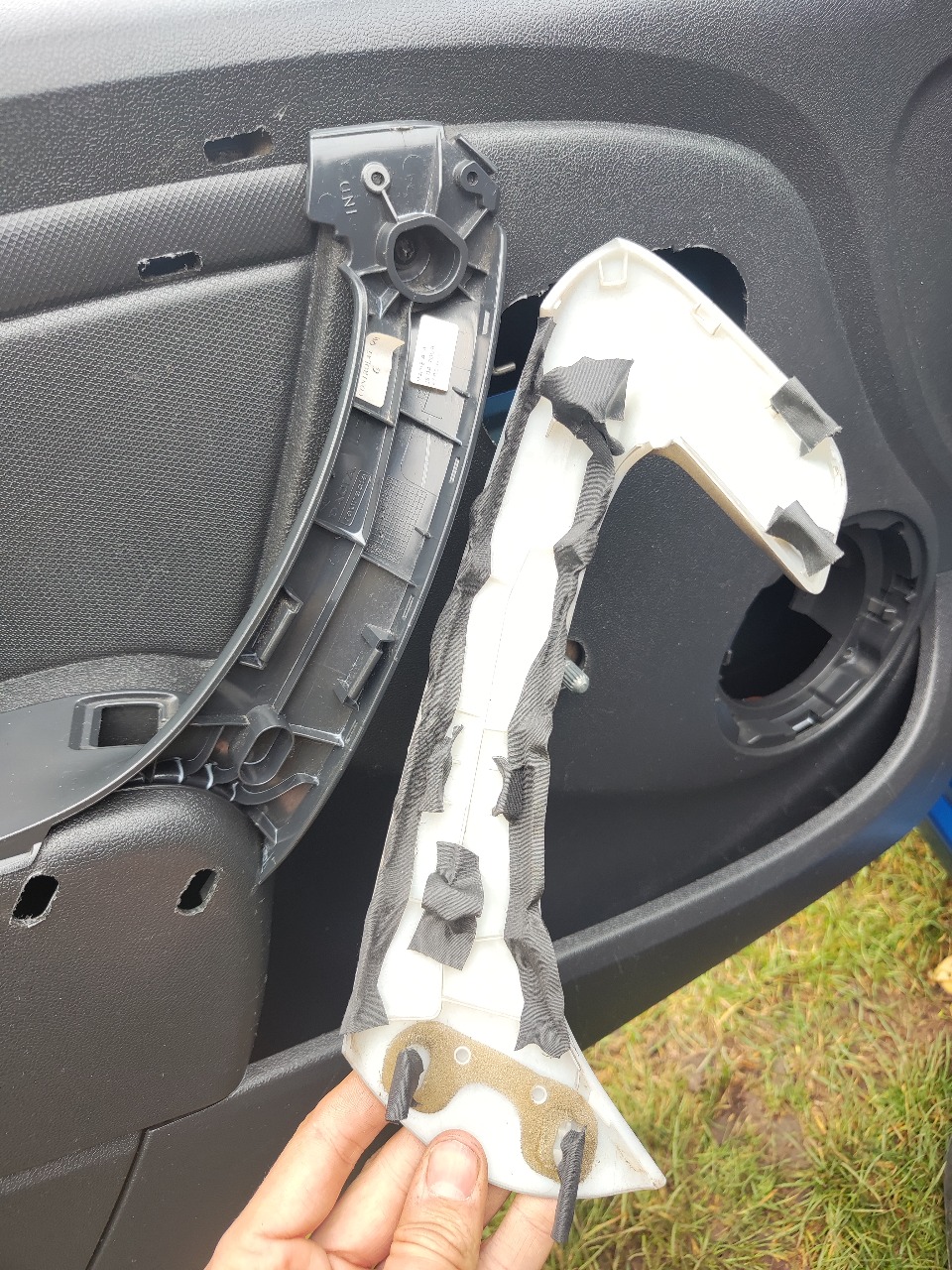

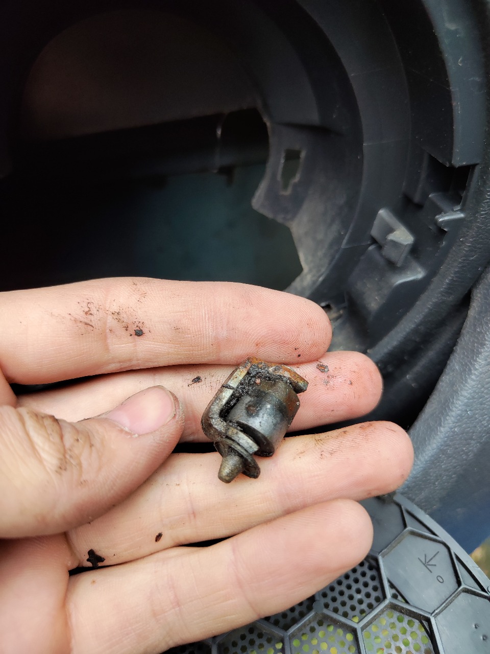

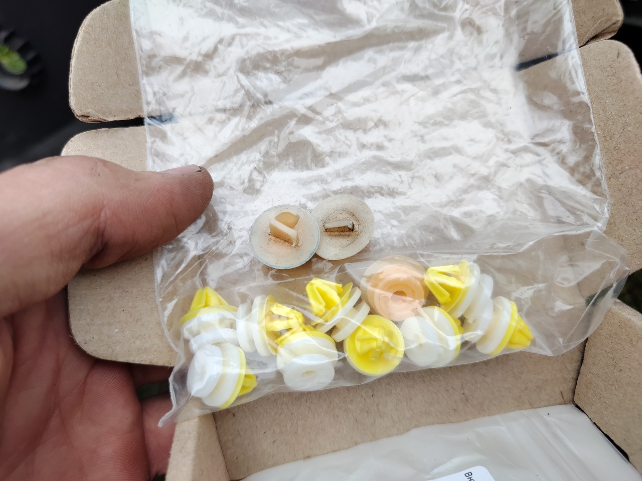

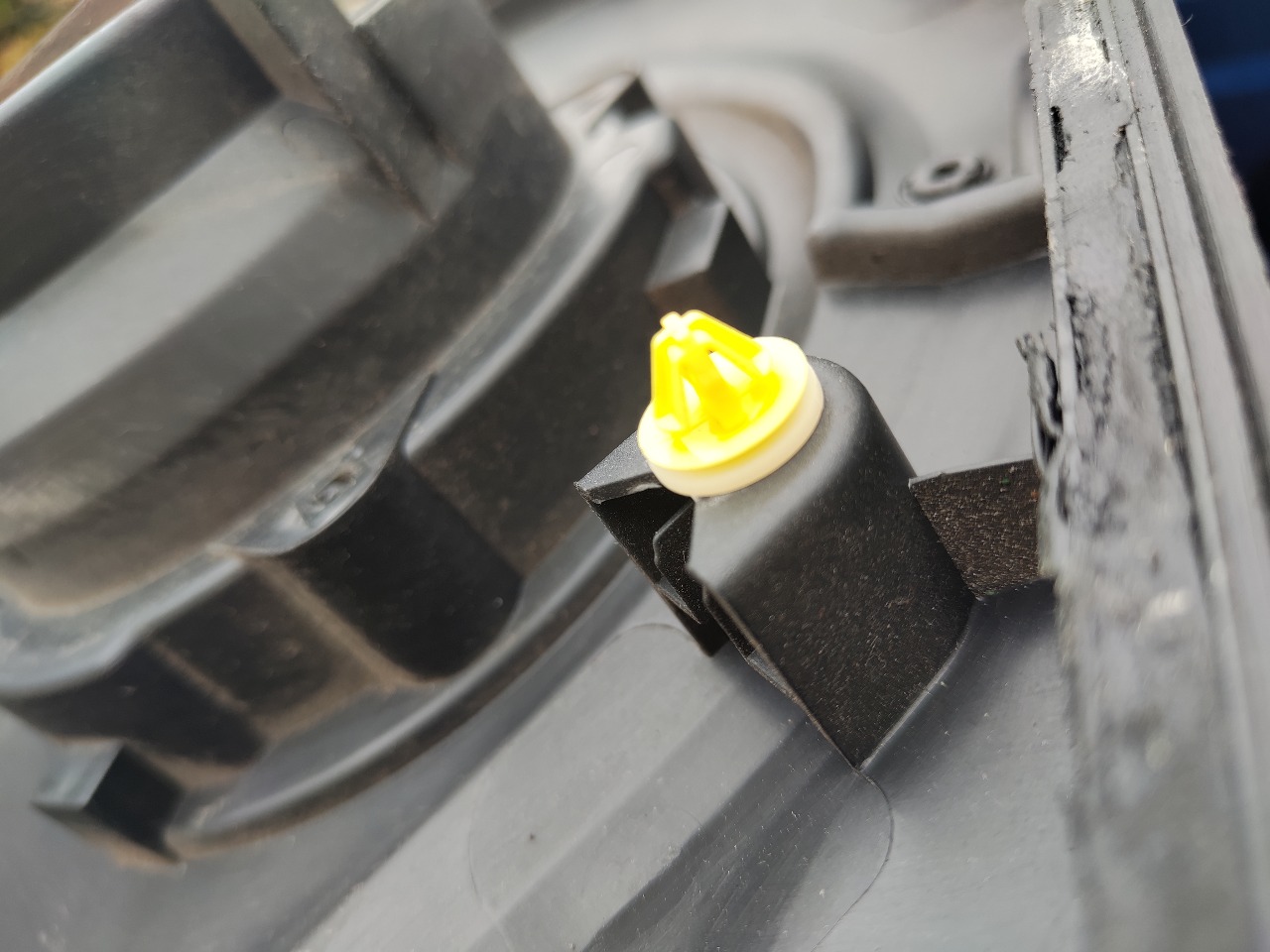

АНТИСКРИП ДВЕРНИХ РУЧОК
/upload/iblock/877/wk33ylip5k5v8z5caj8p1up6pqjjahnl/IMG_20231022_121328.jpg
І не соромно за неї хапатися. Звичайна ізолента на тряпичній основі в поміч.
Парочка кліпс не пережила демонтаж дверних карт - замінив новими SK-7059
/upload/iblock/07f/dqq3zni0qcq5dz1h0rfegtnmxy7x40gj/IMG_20231022_114246.jpg /upload/iblock/4ad/yjkbn77w0at9c3vx82ul3j7pk0k5my2l/IMG_20231021_151447.jpg

410
igorsh88, у обмежувача Asam дуже малий ресурс. На водійських дверцятах швидко зламається. Раджу поставити його на якусь із задніх дверей, вони рідше використовуються і мають меньшу вагу.
411 Відредаговано igorsh88 (2023-10-24 21:29:19)
Згоден - ресурс малуватий. На MCV 3 роки працює обмежувач від Asam і вже відчувається його знос, но за таку ціну - норм.

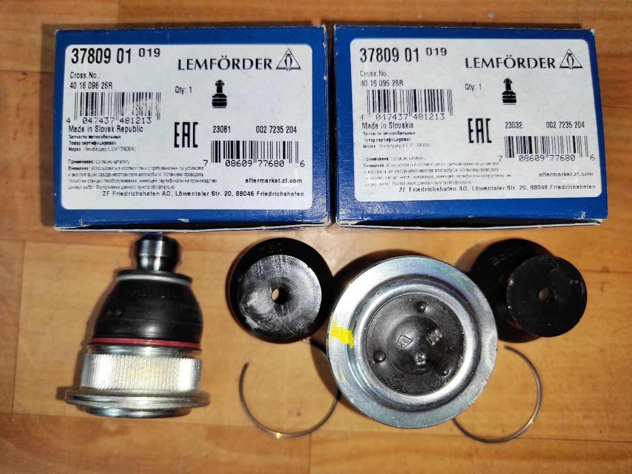

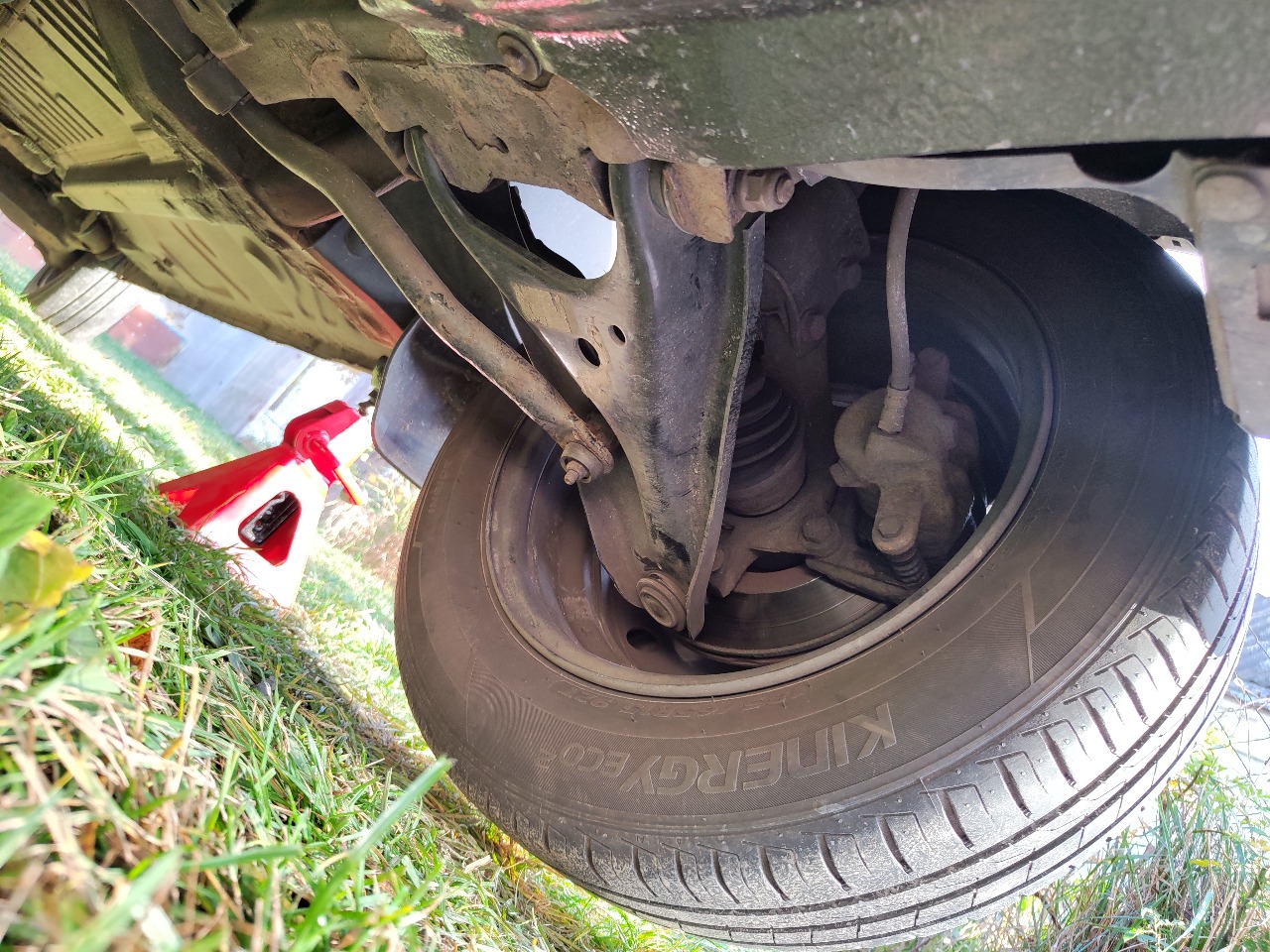

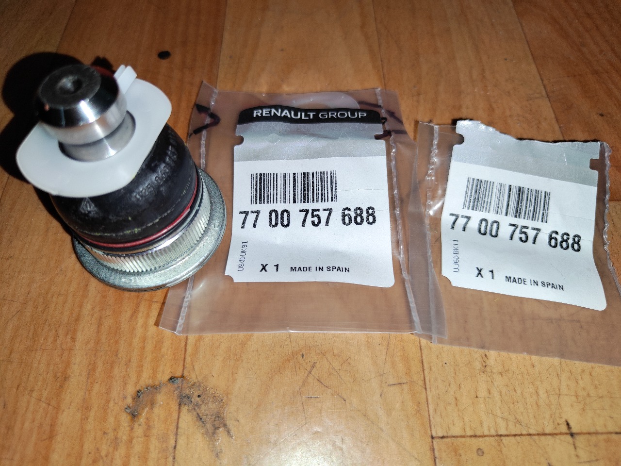

LOGAN. РЕВІЗІЯ ШАРОВОЇ
/upload/iblock/d09/x6f0tn5bp3rbga2a2h4wtaq9yi351oj6/IMG_20231026_160208.jpg /upload/iblock/e8e/3jyan7xtrxw00xjh6mdqxgzcztkzyyle/IMG_20231026_160204.jpg
Минуло 30 тис.км. від заміни шарової з ричагами. Трохи погримує на кочках. Припасся шаровими Lemforder 37809-01. Лишилось придумати як їх в ричаг запіхуять, порадившись із Зайцем - поки залишили старі.
/upload/iblock/cda/t38gxcjdctq9zjxbzqfzvy5ks39cjb7x/IMG_20231027_144529.jpg /upload/iblock/3f7/mn3eh92h0d6k73igad2lnvovw569p81l/IMG_20231027_151001.jpg
414
У мене щорову вбили дощі (вода).
415
grapes написав:
Вони всі вмирають в основному від води коли шарова встановлена пильником догори, спочатку корозія яка виступає в ролі абразиву, далі знос пластику.
416 Відредаговано igorsh88 (2023-10-30 18:44:01)

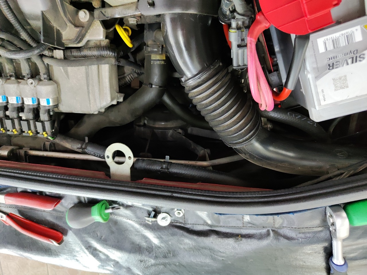

ГБО, ТО-2
/upload/iblock/879/c8gcvvvkmlbk41c65nth4l1uyb1wbws8/IMG_20231030_125345.jpg /upload/iblock/723/ru0ogi4gjb1f28738fcru5eniu5dkt6u/IMG_20231030_121222.jpg
Заїхав на BRC зробив ТО, стандартно:
• 1000 грн;
• Чистка/заміна фільтрів, діагностика;
• Печаточка.
Пробіг на газу - 30 тис. км

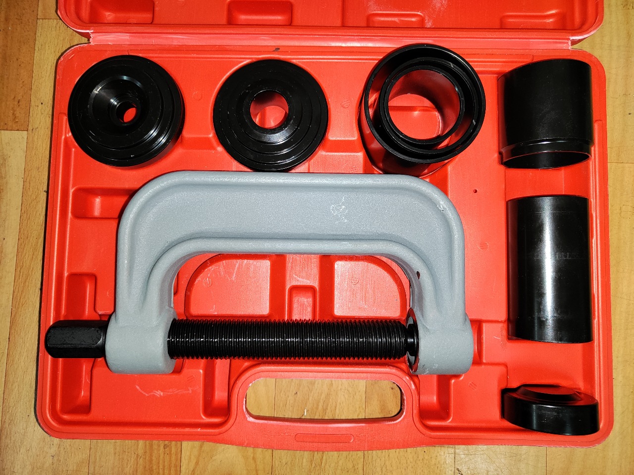

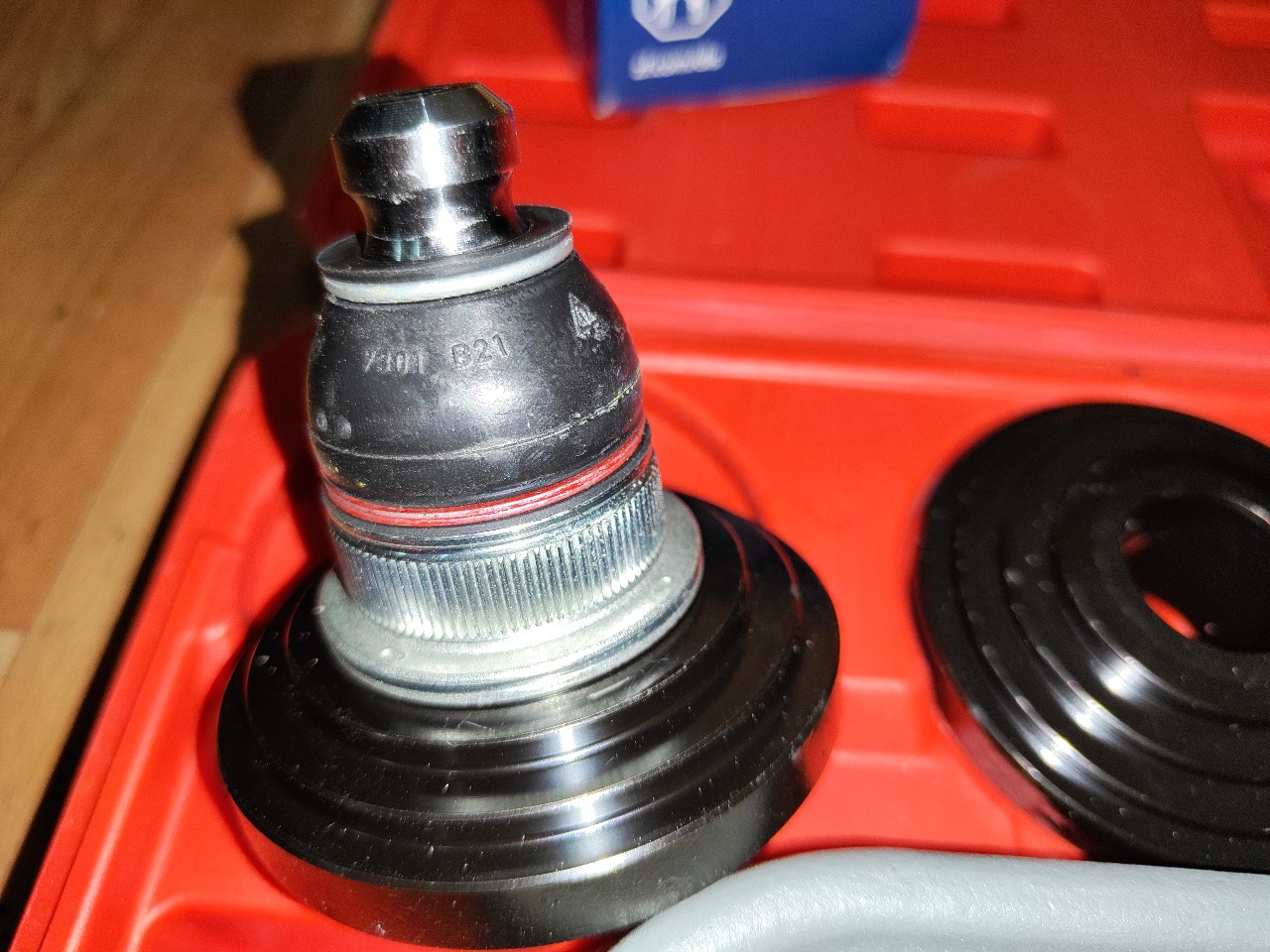

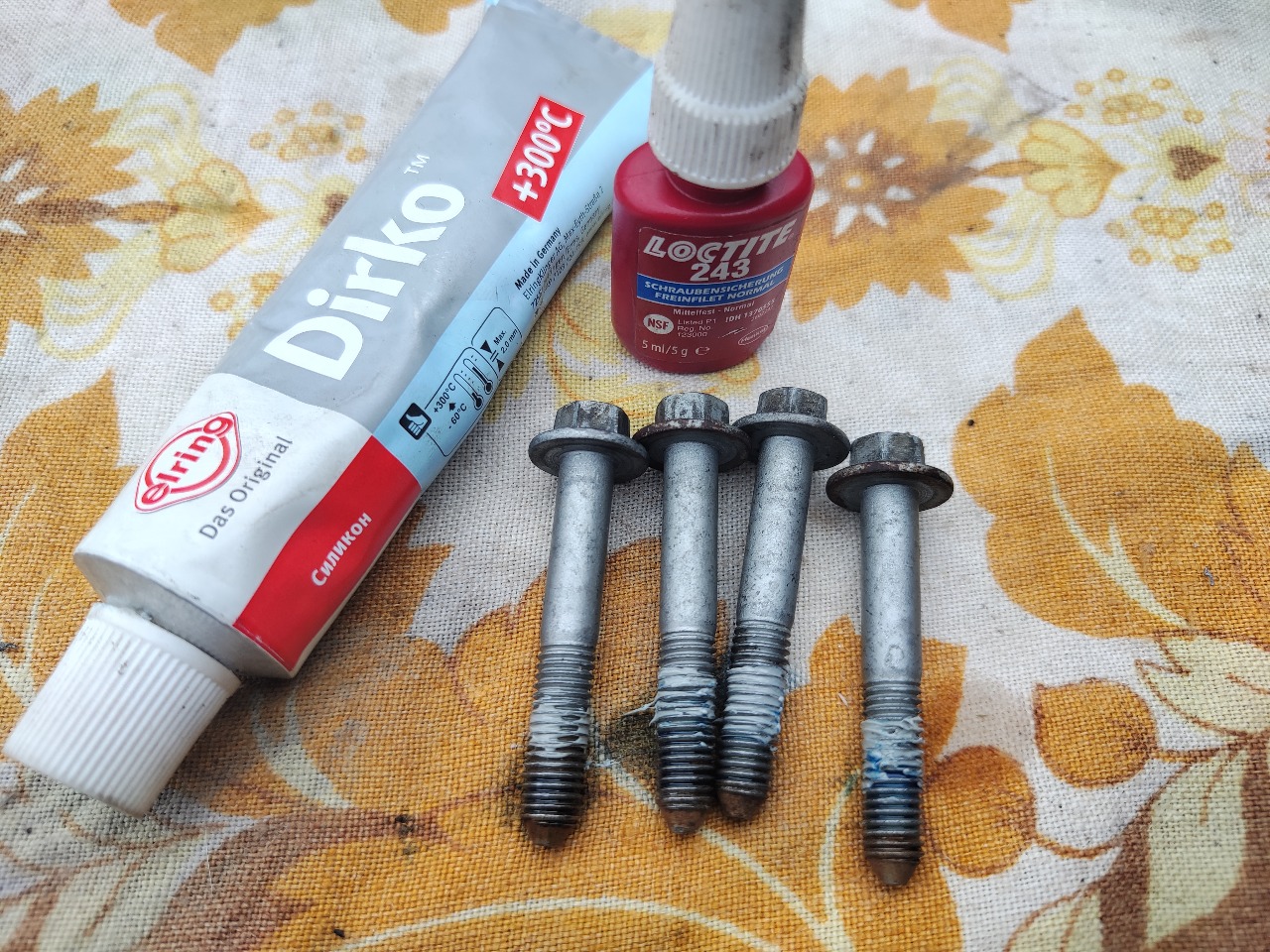

ПІДГОТОВКА ДО ЗАМІНИ ШАРОВОЇ
/upload/iblock/bf3/gnhsvkbotl3tkl8ckbriy4c0ejjcdrin/IMG_20231031_175923.jpg
Після ревізії шарової планую її замінити. Шукати оправки бажання немаю - придбав набір для заміни без повного демонтажу ричага. Додатково заміню пластикову шайбу.
/upload/iblock/75c/evh5d6yozpg15c5ff9eiwlsz2o4bd43e/IMG_20231031_175940.jpg /upload/iblock/4c2/1sufhs5xb931mnftw2jfc69hi3ttlml0/IMG_20231031_180045.jpg

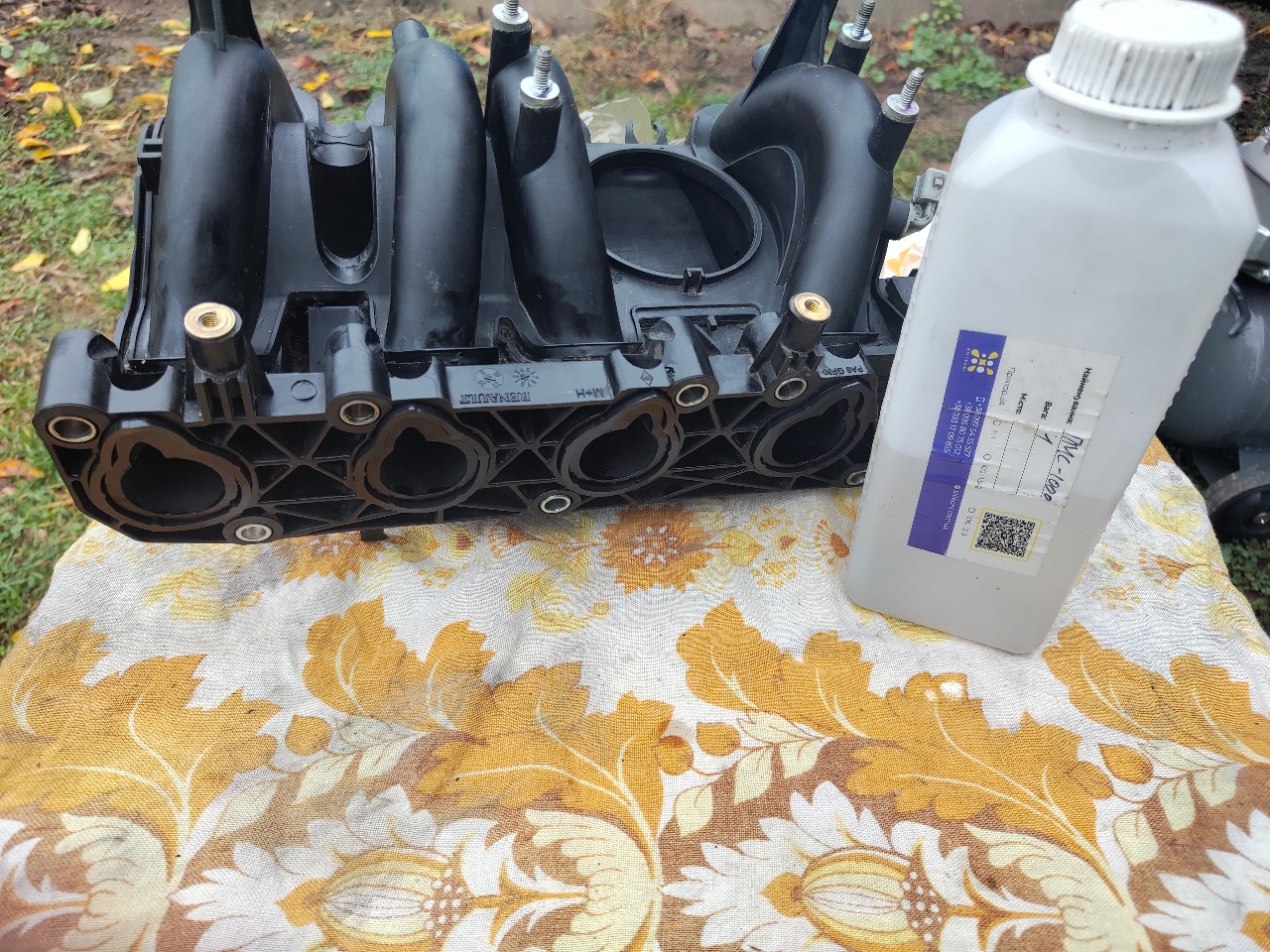

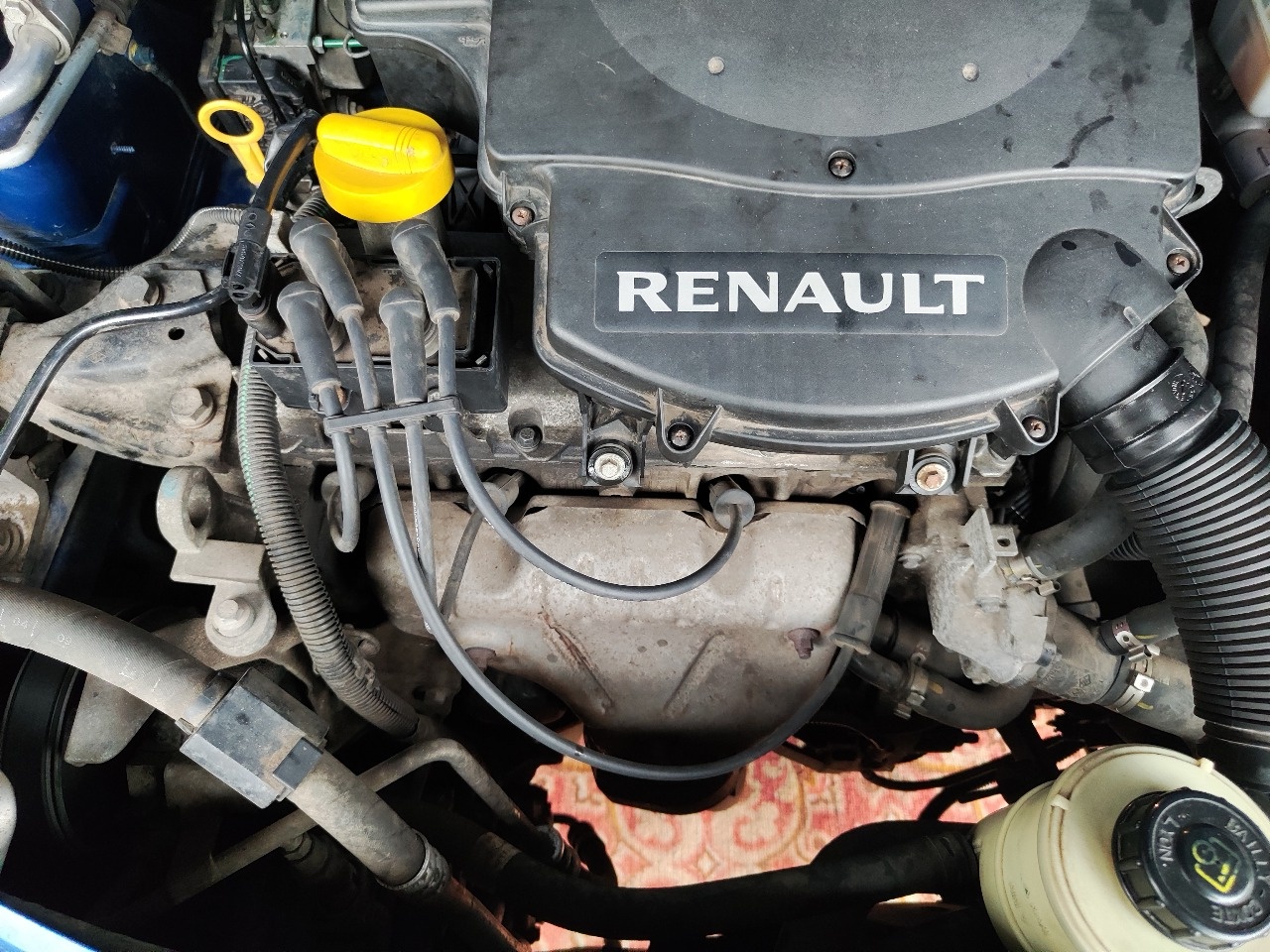

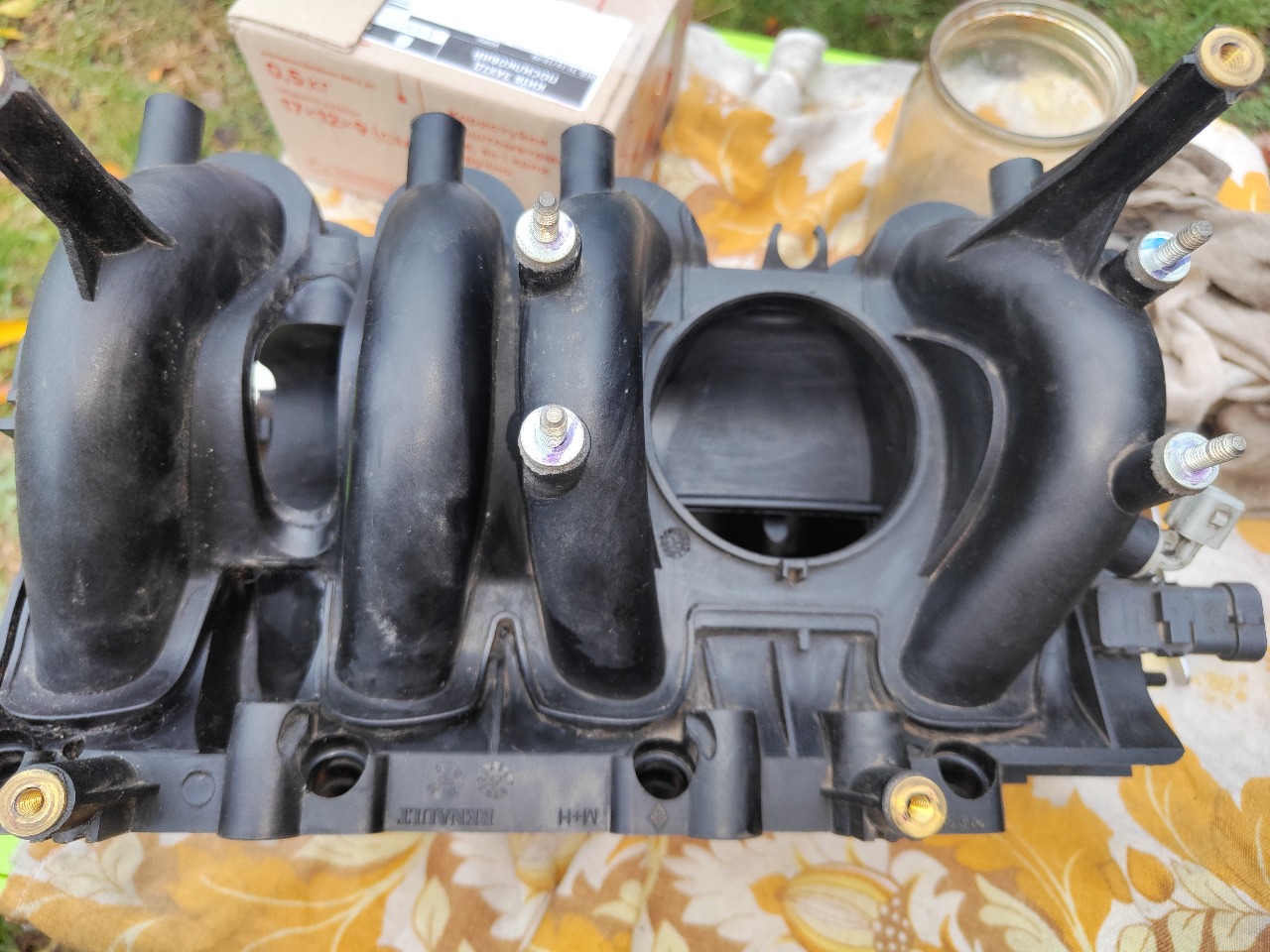

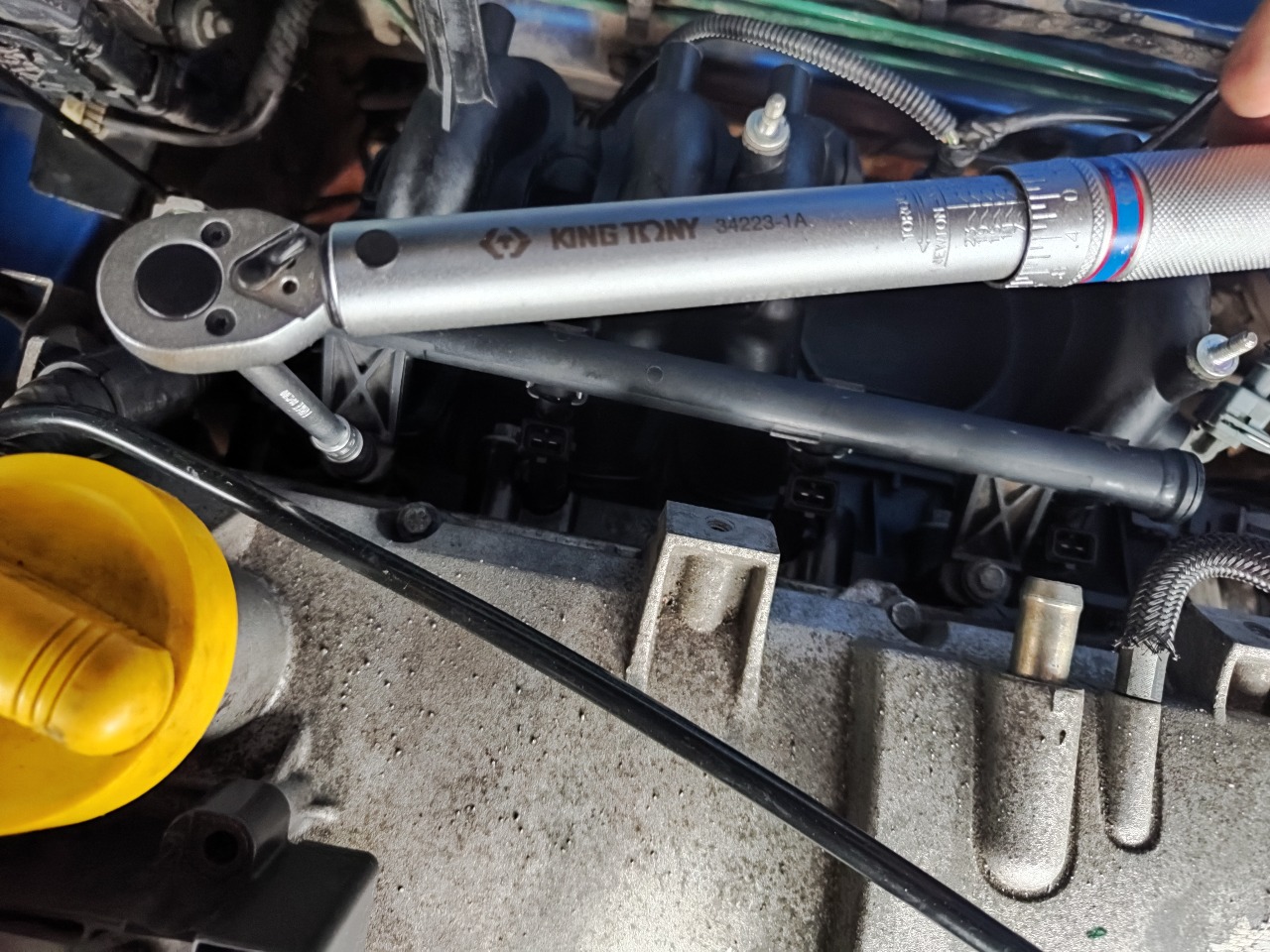

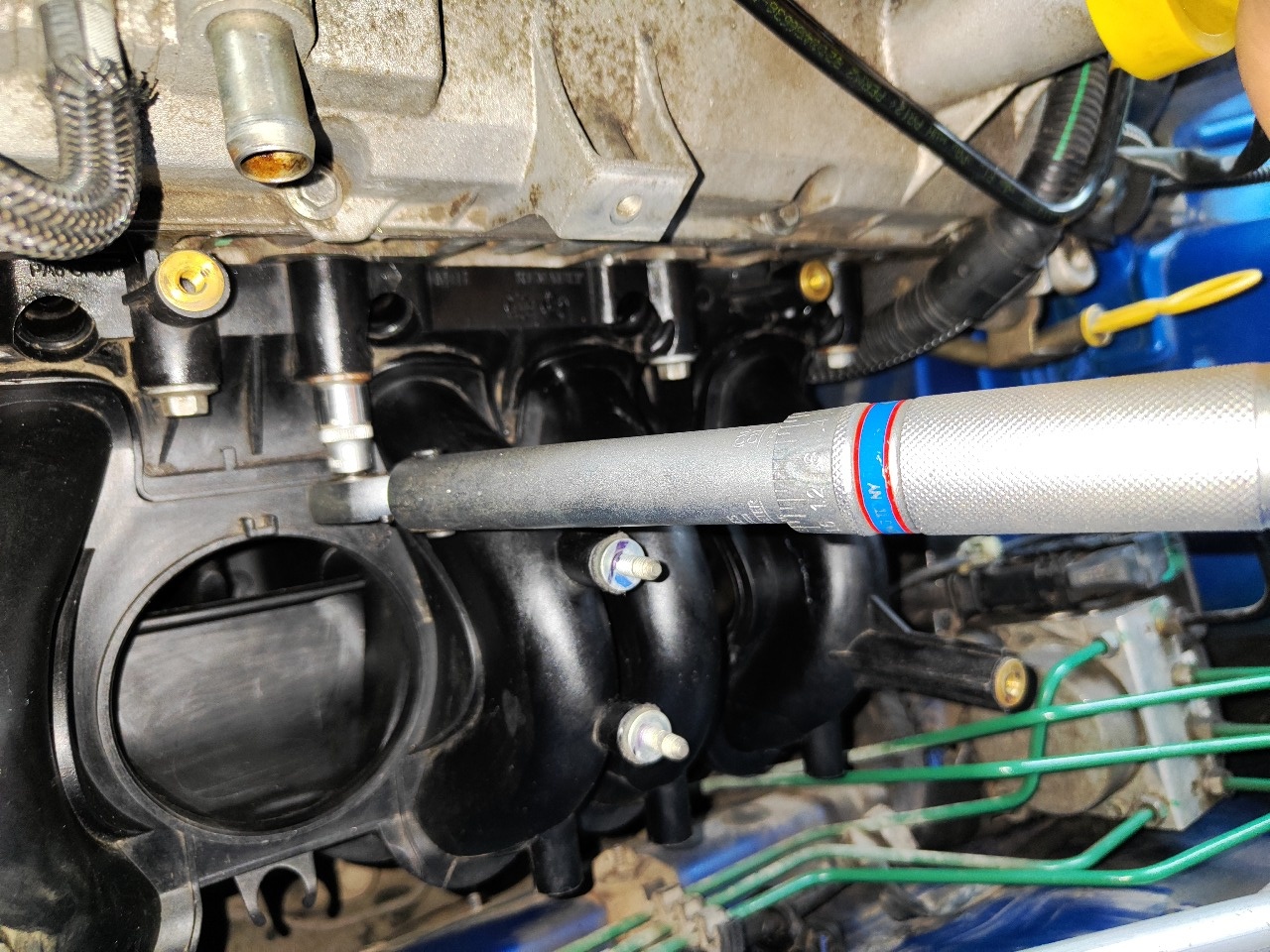

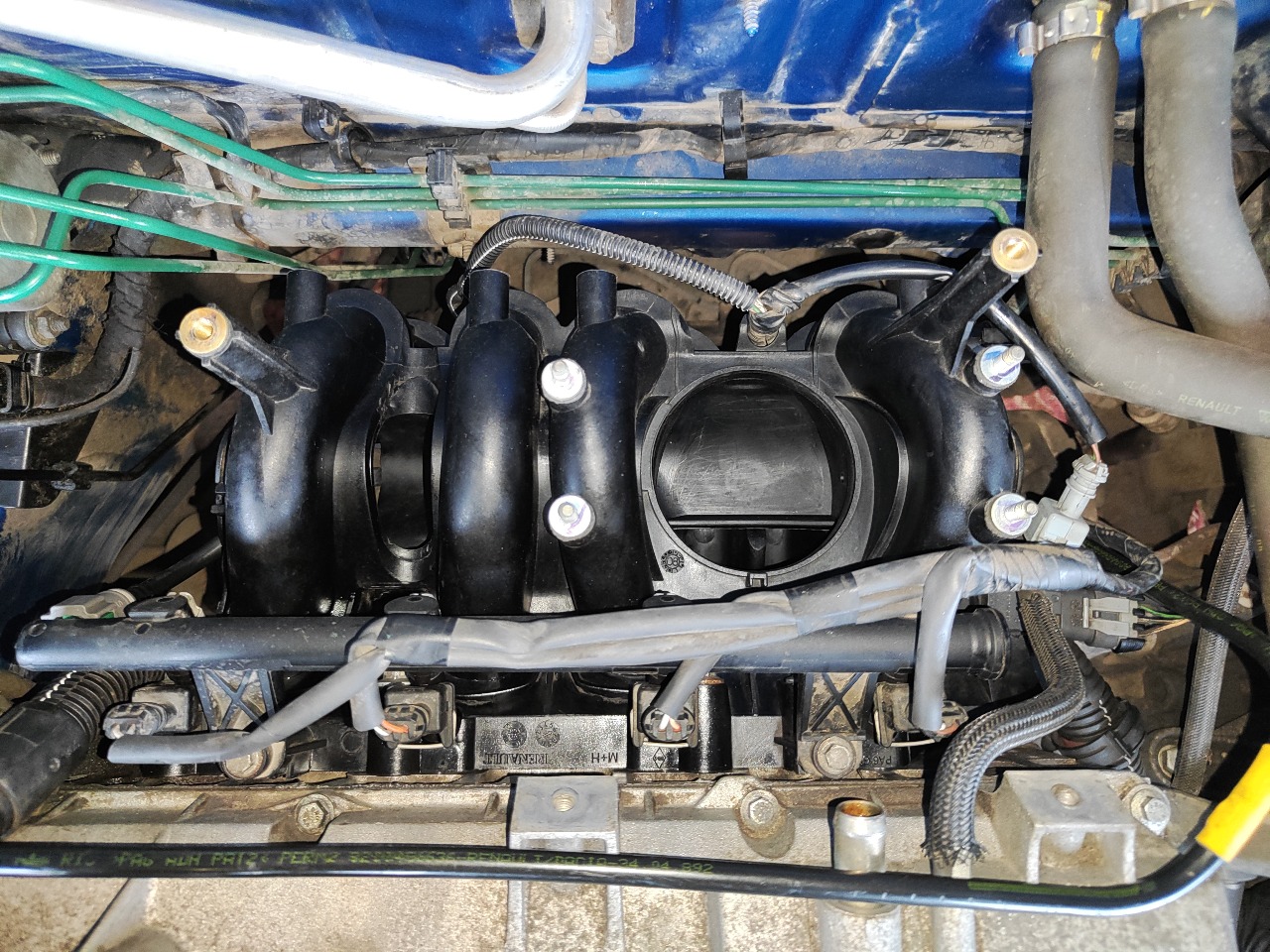

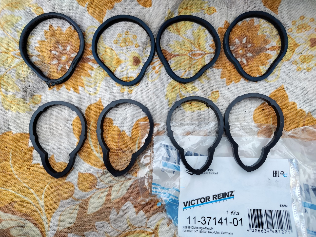

ТО SANDERO

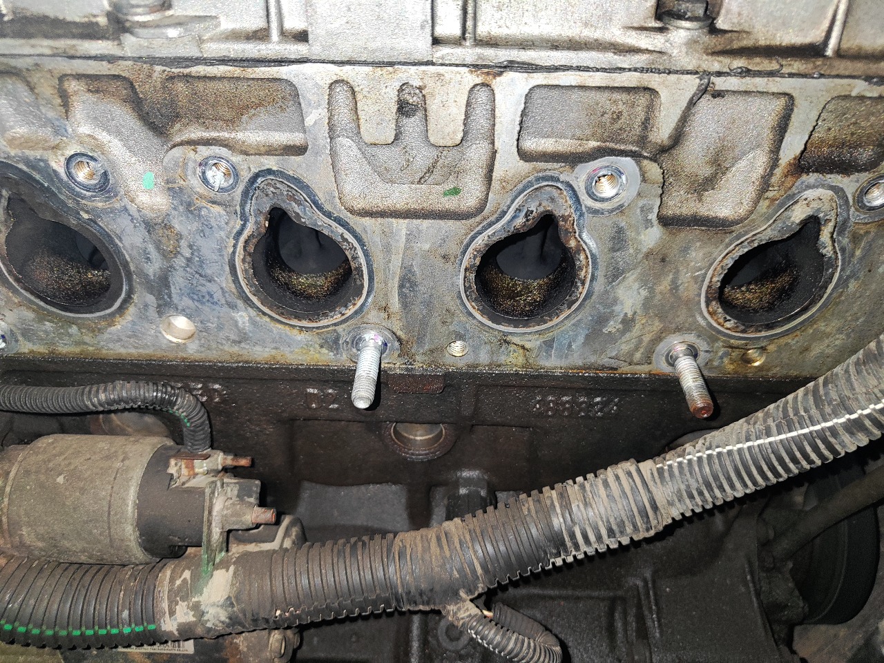

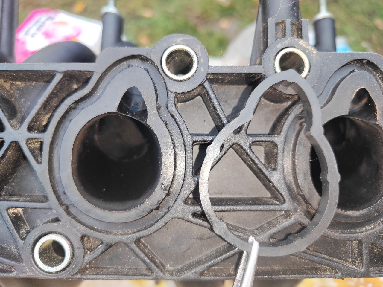

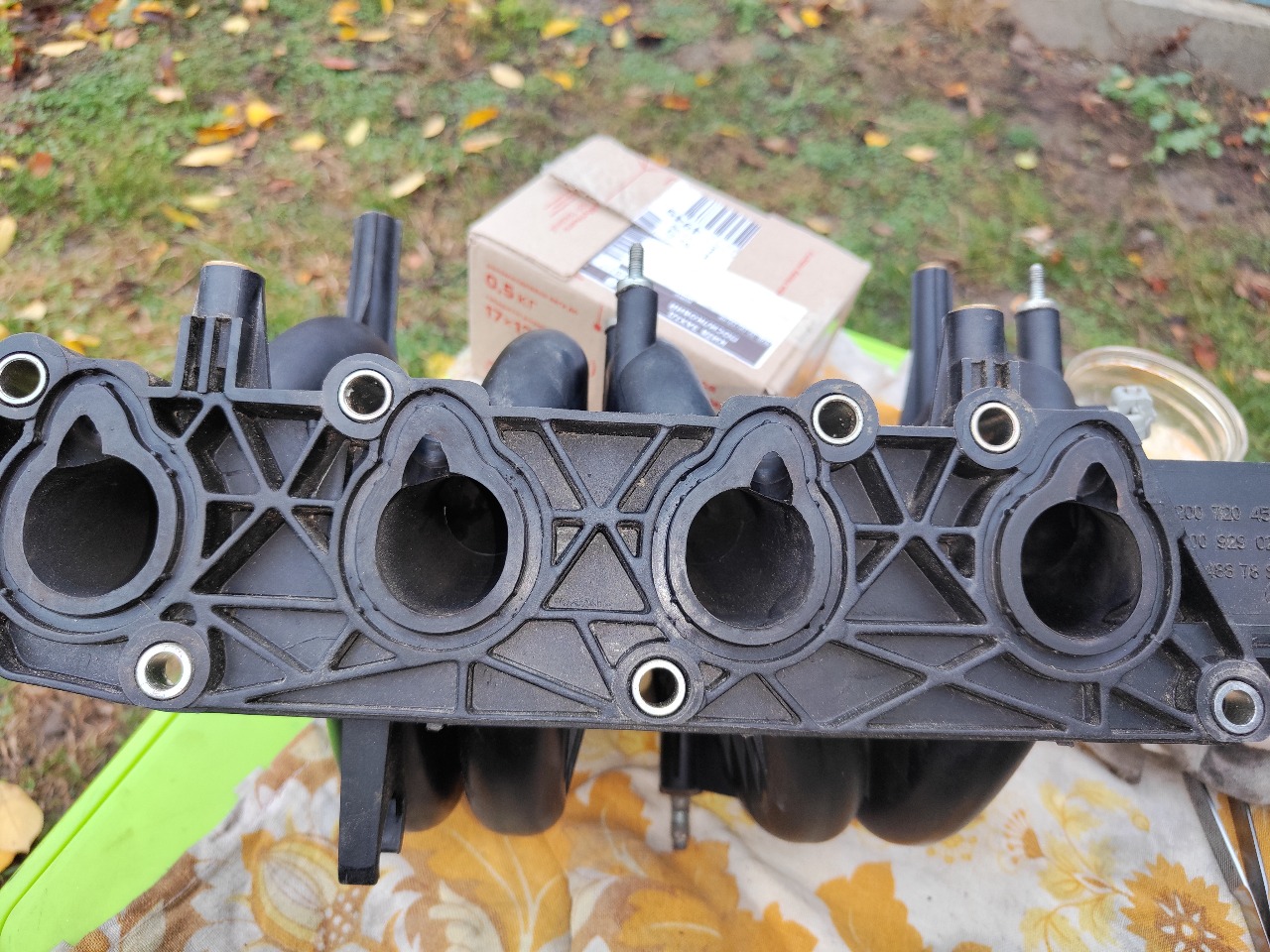

Демонтував впускний колектор, промив нефрасом. Замінив прокладки на Victor Reinz 11-37141-01 змастивши силіконом ПМС-1000. Верхні болти посадив на на герметик, момент затяжки 25 Нм.
Впускний колектор. Демонтаж. Чистка. Заміна прокладок
/upload/iblock/4de/t9530gjo5nfmf3xu0fgbzen9a0j3rwkr/IMG_20231104_093033.jpg /upload/iblock/4fb/m8wais6w5k49sx1dnvnlmov5bx2wxuoi/IMG_20231104_100135.jpg /upload/iblock/bea/k6gohluulevwuj47tyxr1d64mze2tmwv/IMG_20231104_100142.jpg /upload/iblock/93c/c9nxt6szd8x8u995ta5zw1vb1eg8818e/IMG_20231104_102058.jpg /upload/iblock/232/57z26j1cb288iax7bgbfdcgwyfzvm03o/IMG_20231104_101144.jpg /upload/iblock/700/0bt3suo2s6ugq2evc5534dbofk9pu9hl/IMG_20231104_103002.jpg /upload/iblock/8ed/1gk1qj0tivu879m5qfqp10otukhg4mnk/IMG_20231104_104851.jpg /upload/iblock/fa3/b3izso9tvfrkcy8oa80jxqpiaiao76ka/IMG_20231104_100131.jpg /upload/iblock/5f3/gj0y8uyd81fanvvedx911mr5yyg6dtrn/IMG_20231104_121535.jpg

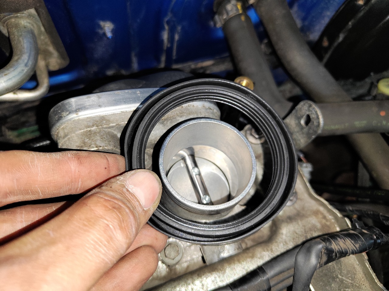

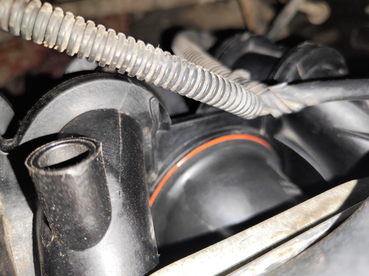

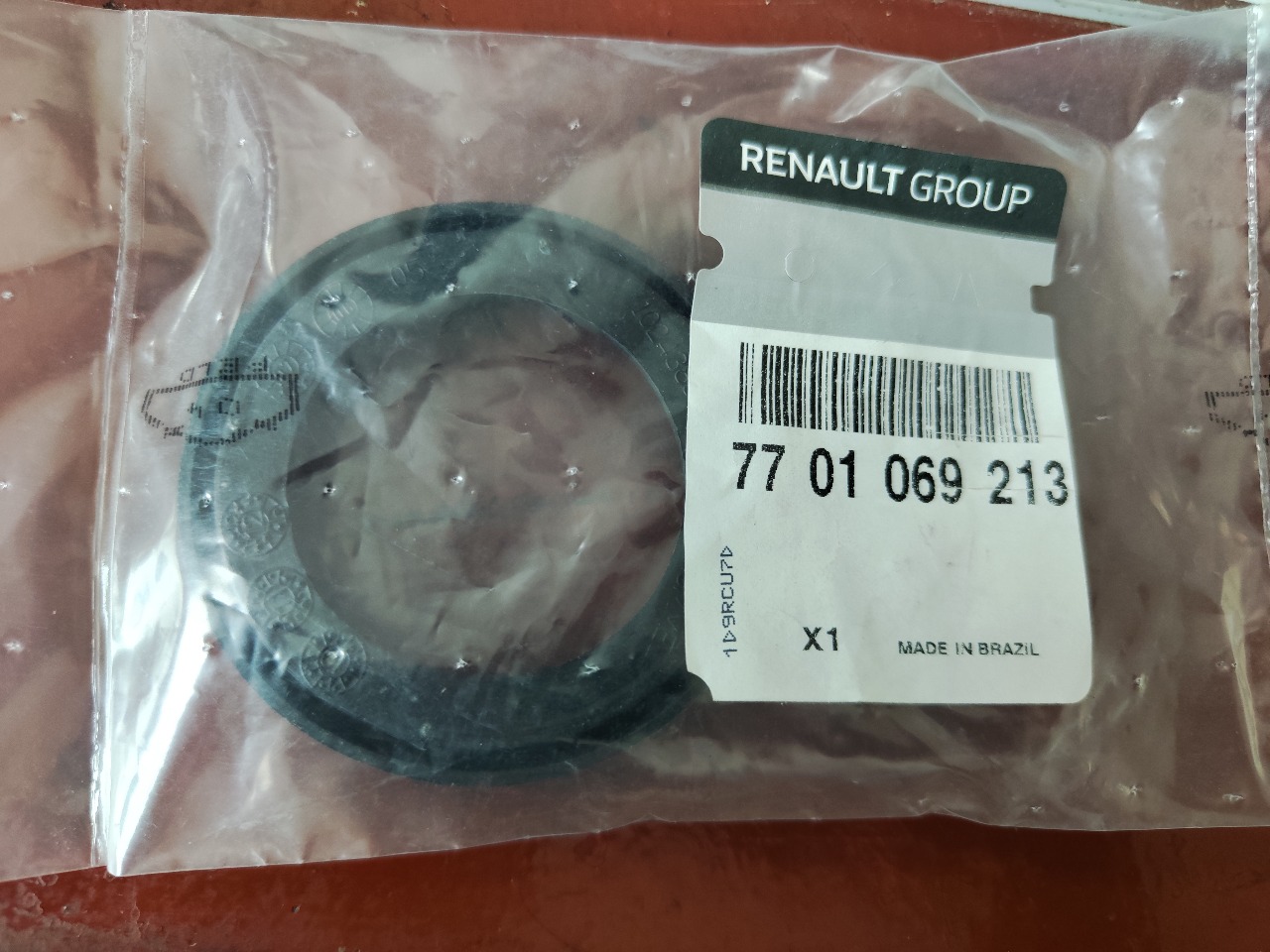

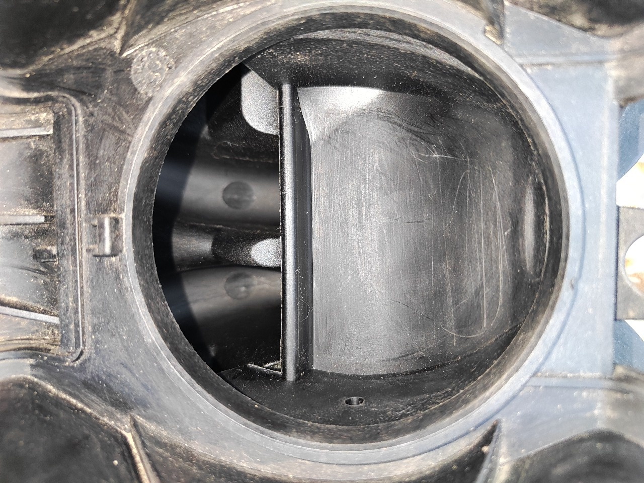

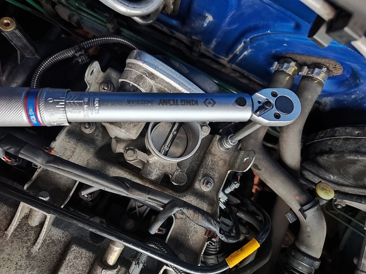

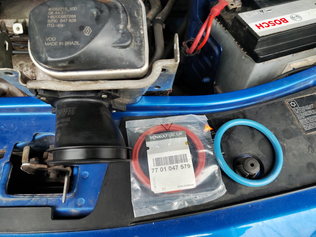

Демонтував дросель (електронний), почистив. Замінив нижнє ущільнююче кільце 7701047579. Встановив на місце, затянув 13 Нм.
Дросель. Демонтаж. Чистка. Заміна прокладок
/upload/iblock/1f8/ie0m5ggyoqoe34ny9tr2ojd2fpowgfe7/IMG_20231104_134154.jpg /upload/iblock/41b/dpo80cssc395udj5ovtuedpnrj69y0dh/IMG_20231104_134458.jpg /upload/iblock/d6c/m09tb28ebtzhibinr3z40xm0p9dzgogw/IMG_20231104_135233.jpg

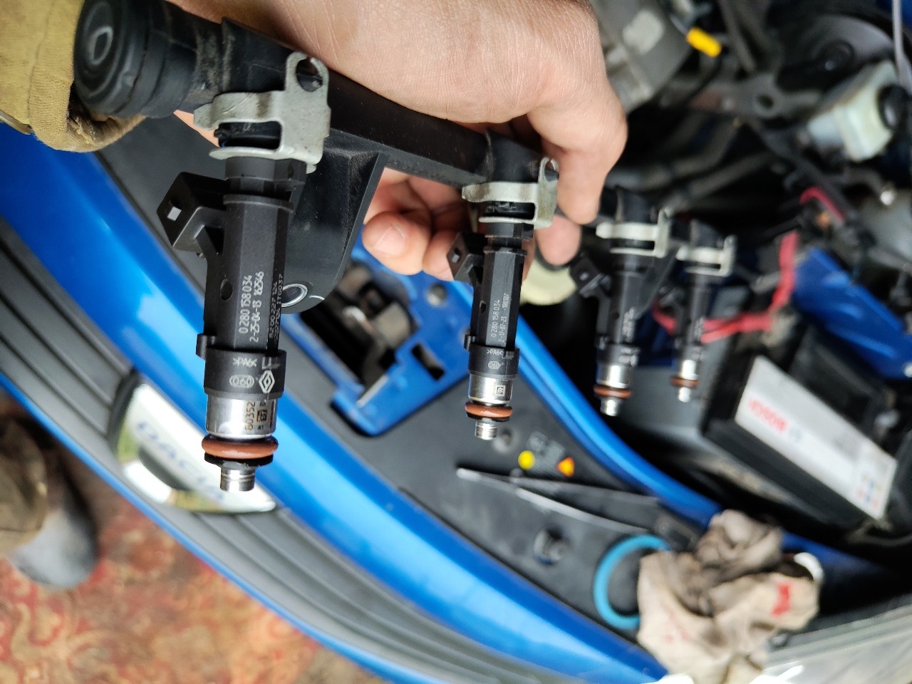

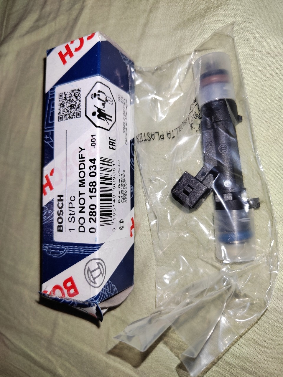

Демонтував форсунки. Замінив на Bosch 0280158034. Момент затяжки паливної рампи 9 Нм.
Демонтаж форсунок. Заміна.

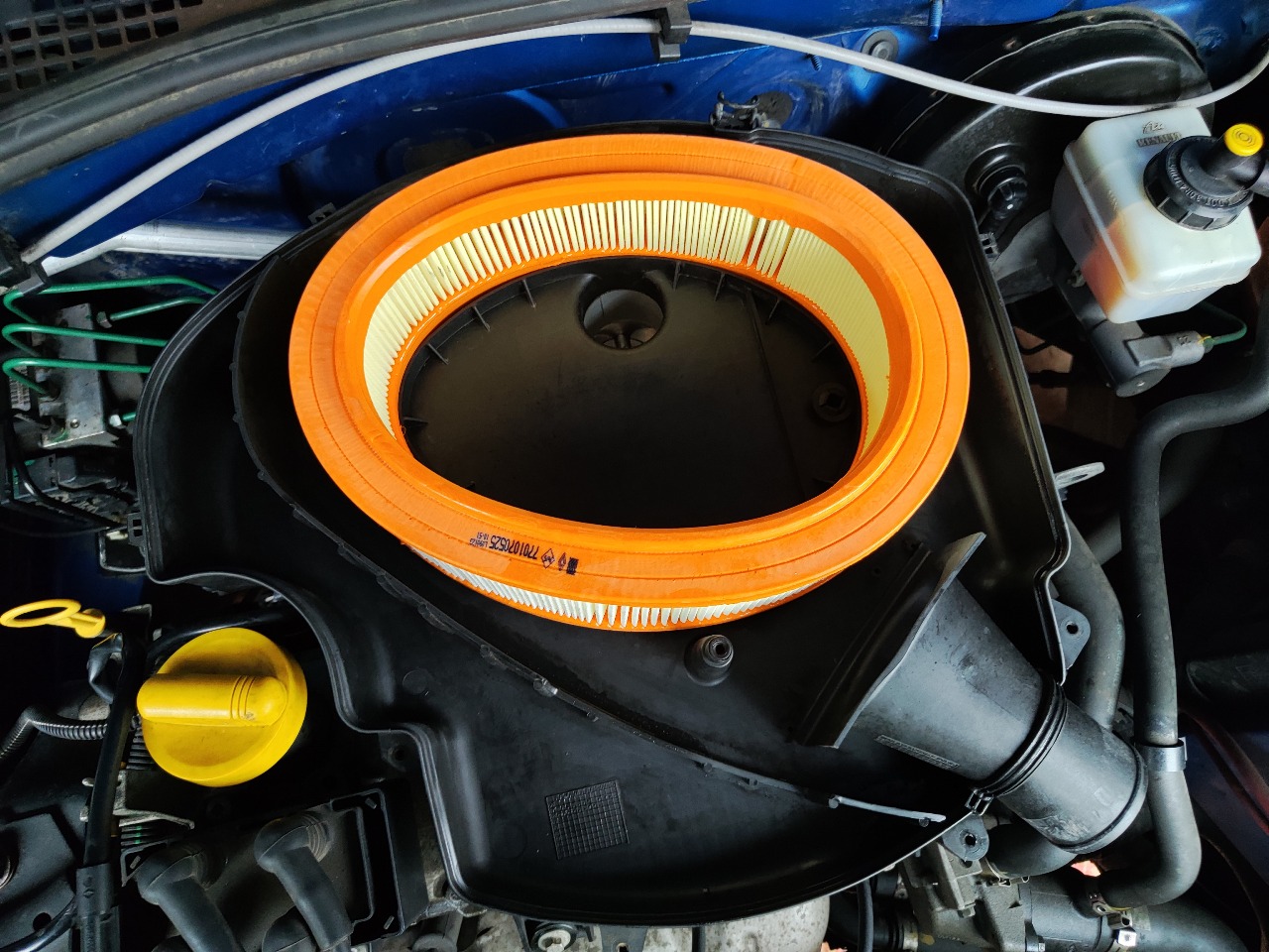

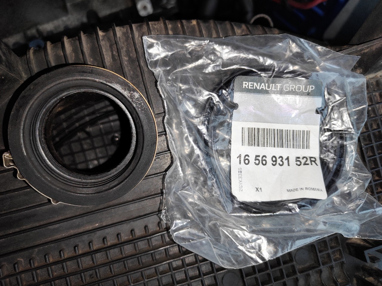

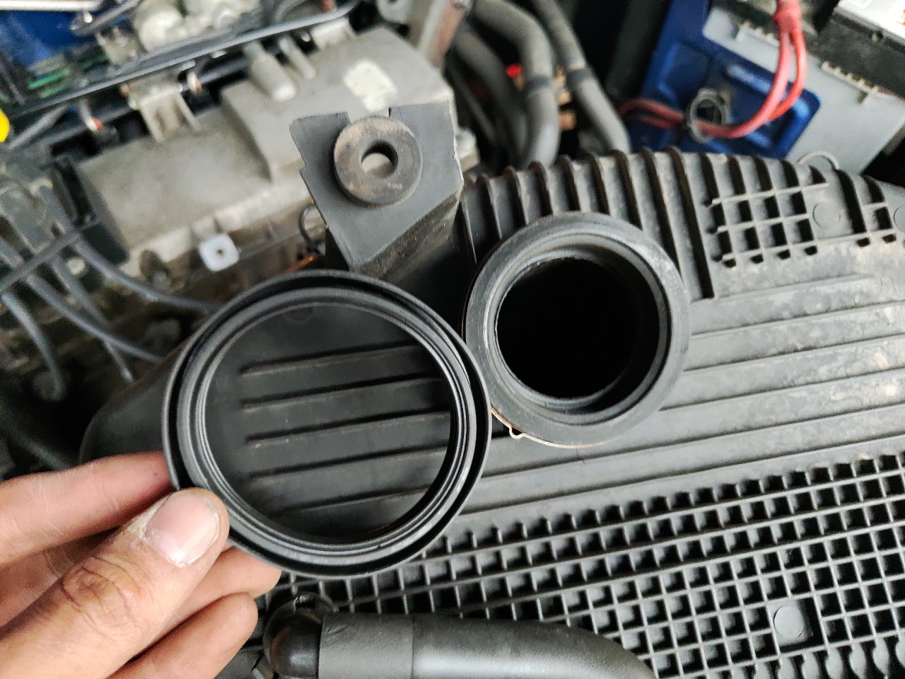

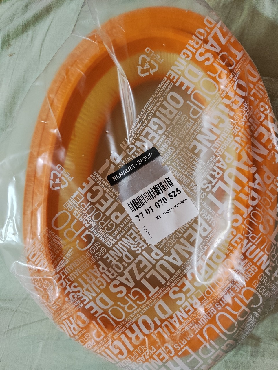

Демонтував корпус повітряного фільтра. Почистив. Нова прокладка 165693152R не підійшла -  завелика (замовив іншу 7701069213) поки лишив стару. Замінив повітряний фільтр на 7701070525. Момент затяжки 25 Нм.
Демонтаж корпуса повітряного фільтра. Чистка. Заміна повітряного фільтра

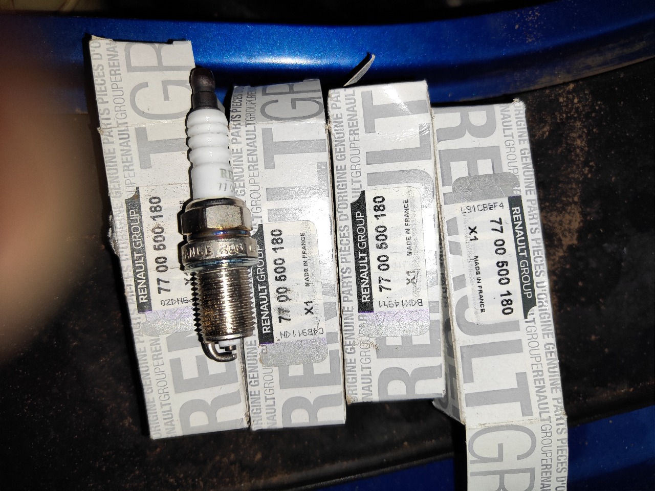

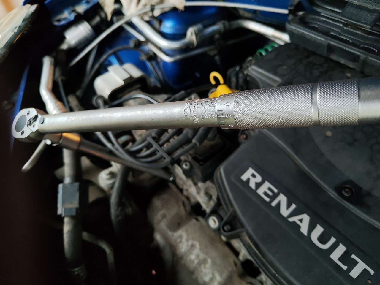

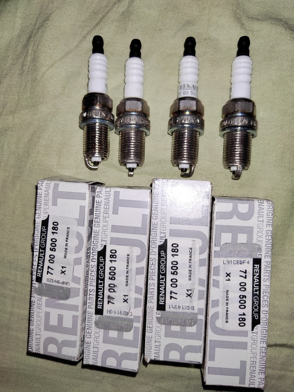

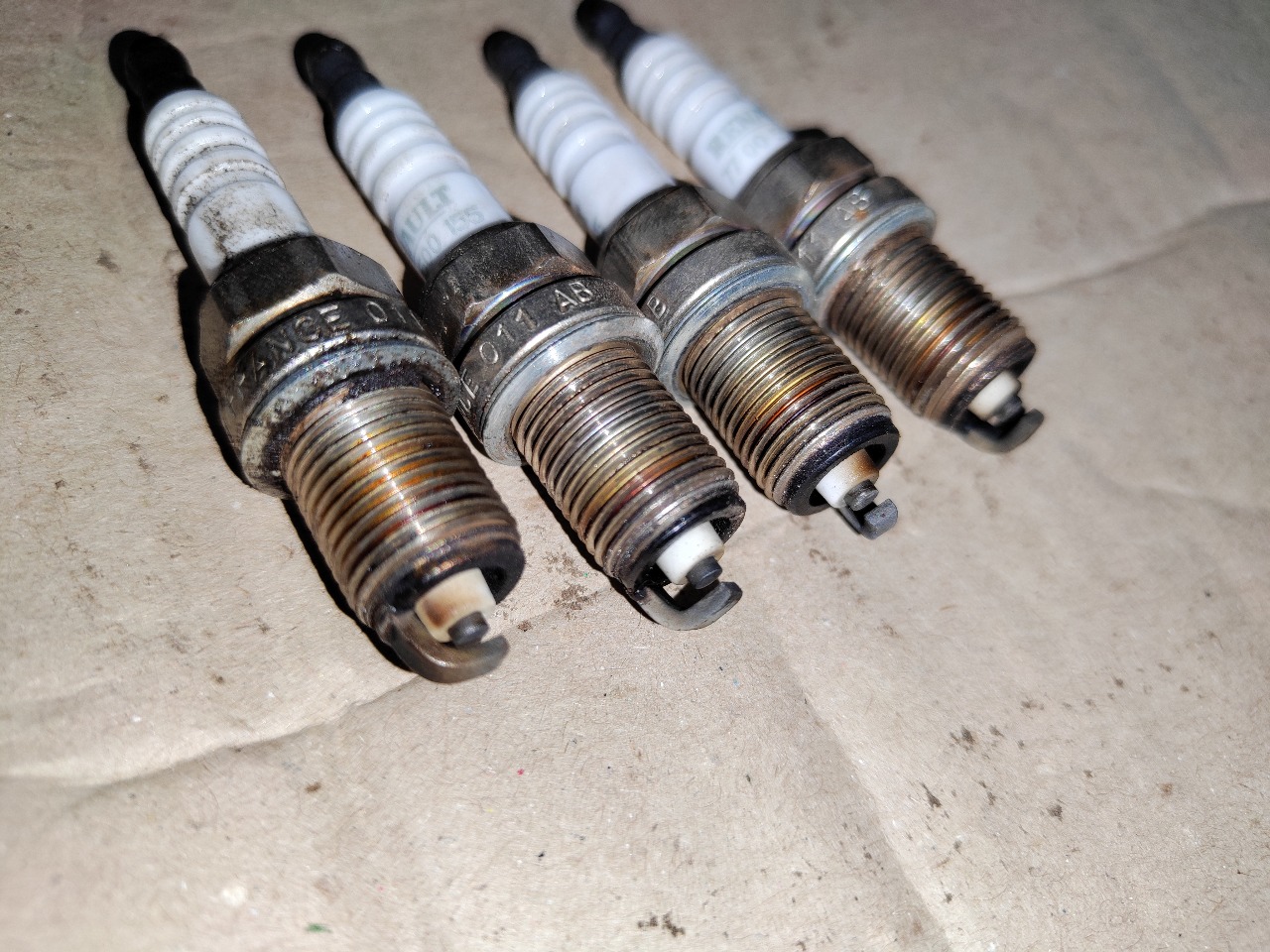

Демонтував свічки 7700500155. Стан добрий, без нагару. Замінив новими 7700500180. Затянув 25 Нм.
Свічки, заміна

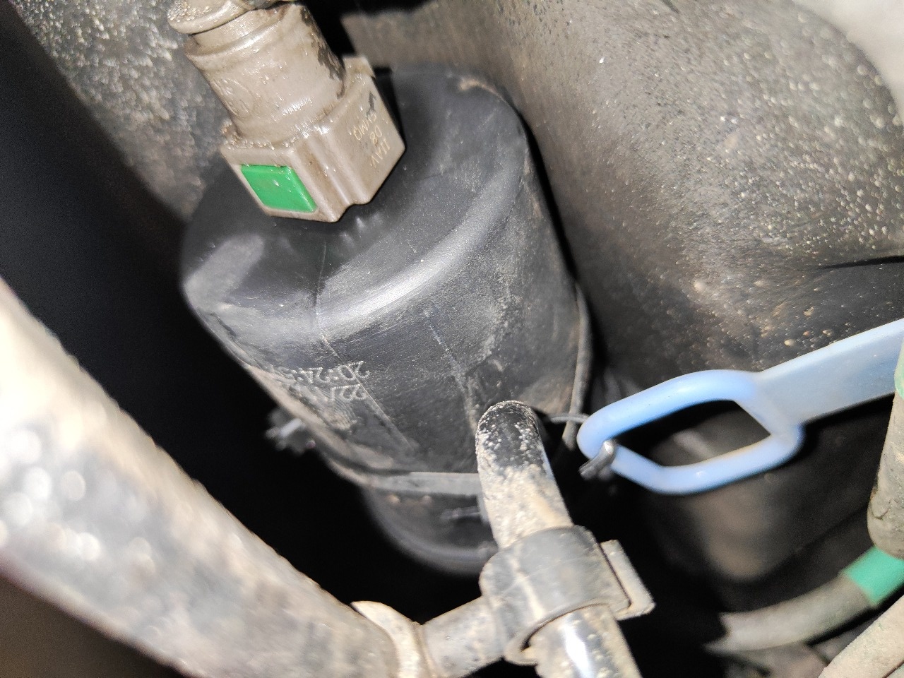

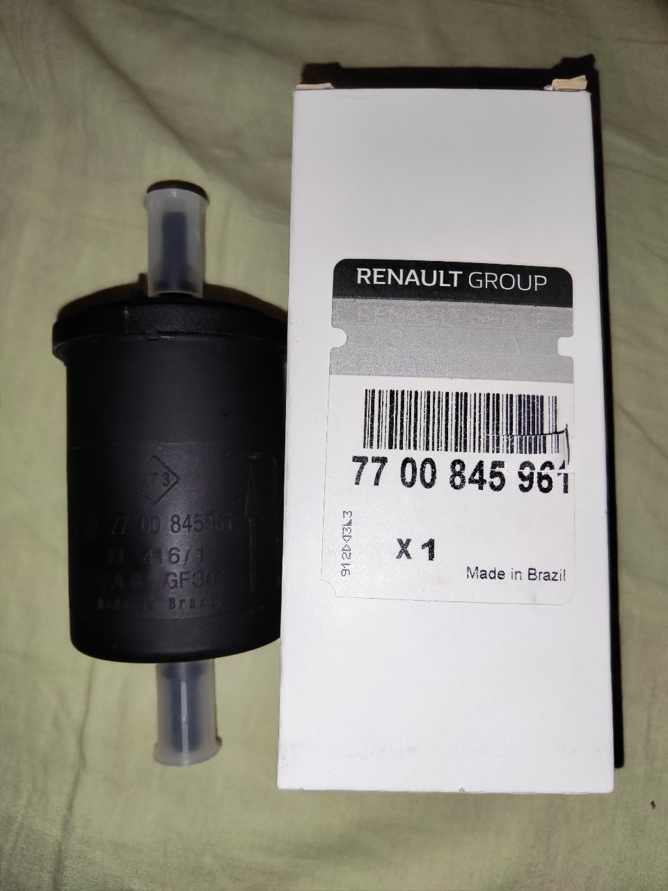

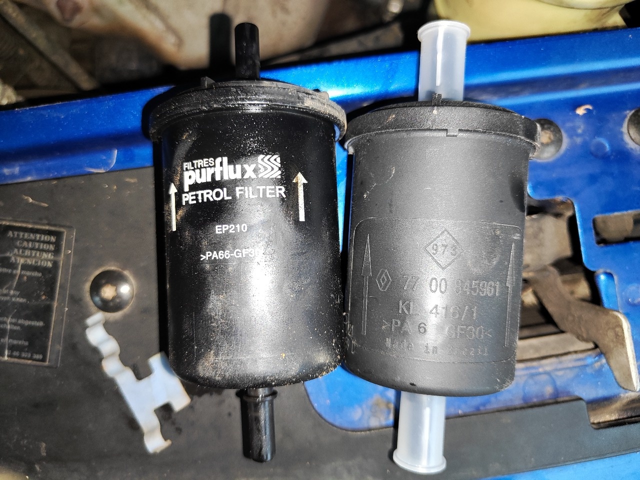

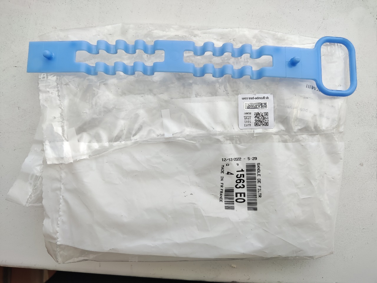

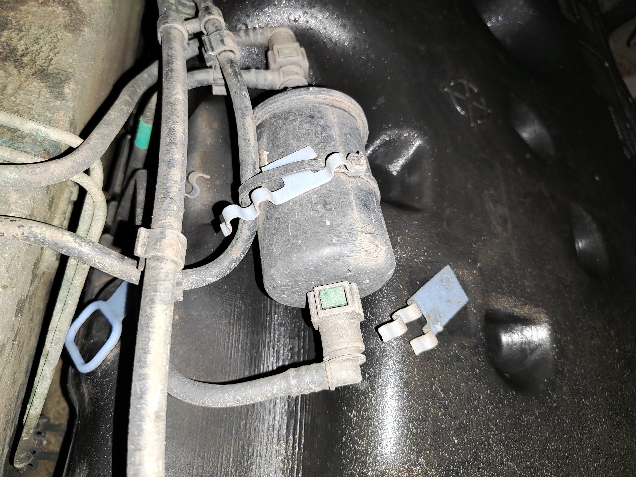

Демонтував паливний фільтр Purflux. Замінив на 7700845961. Хомуту хана - замовив новий 1563.E0. Поки закріпив стяжками.
Паливний фільтр. Заміна

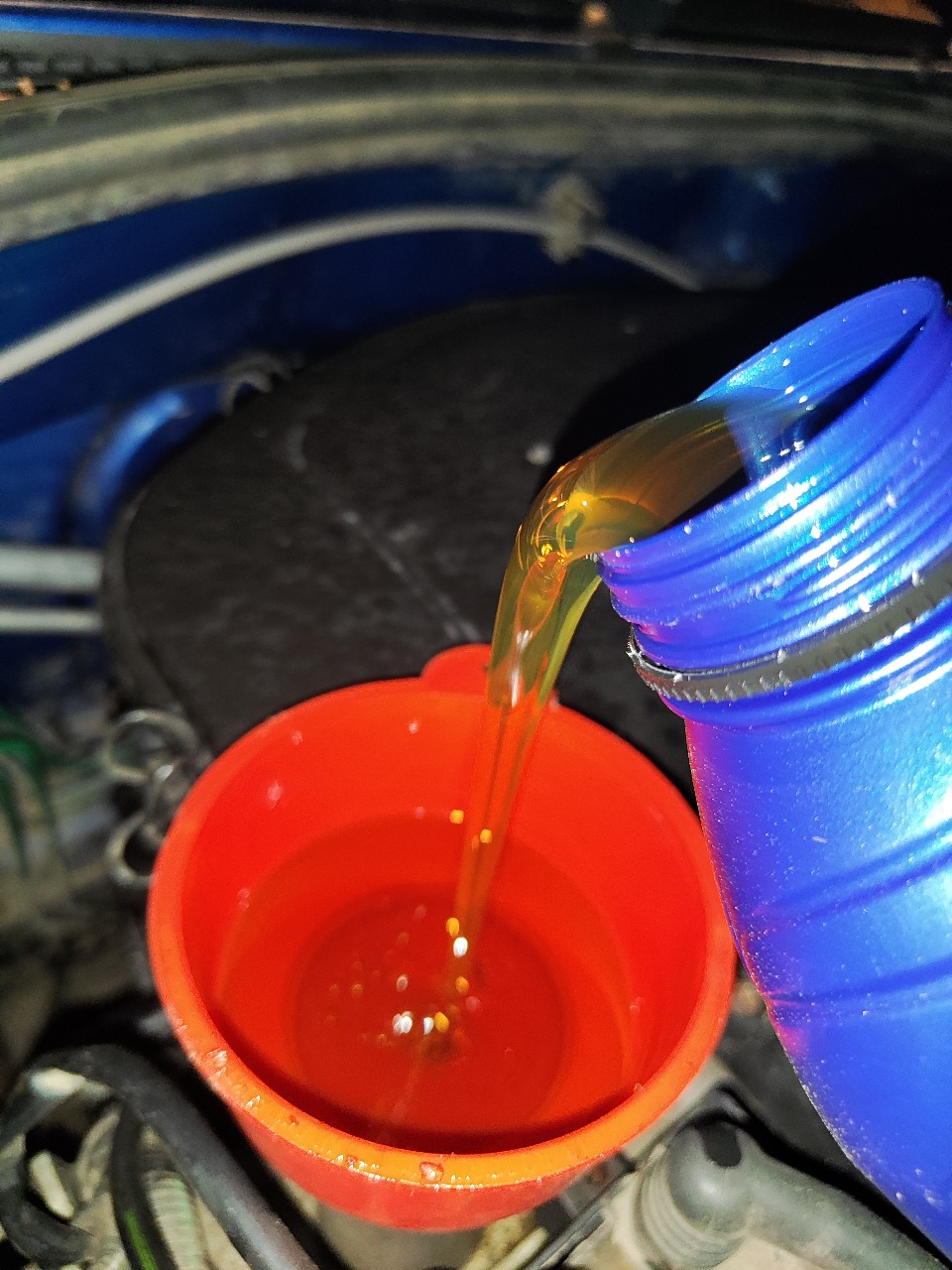

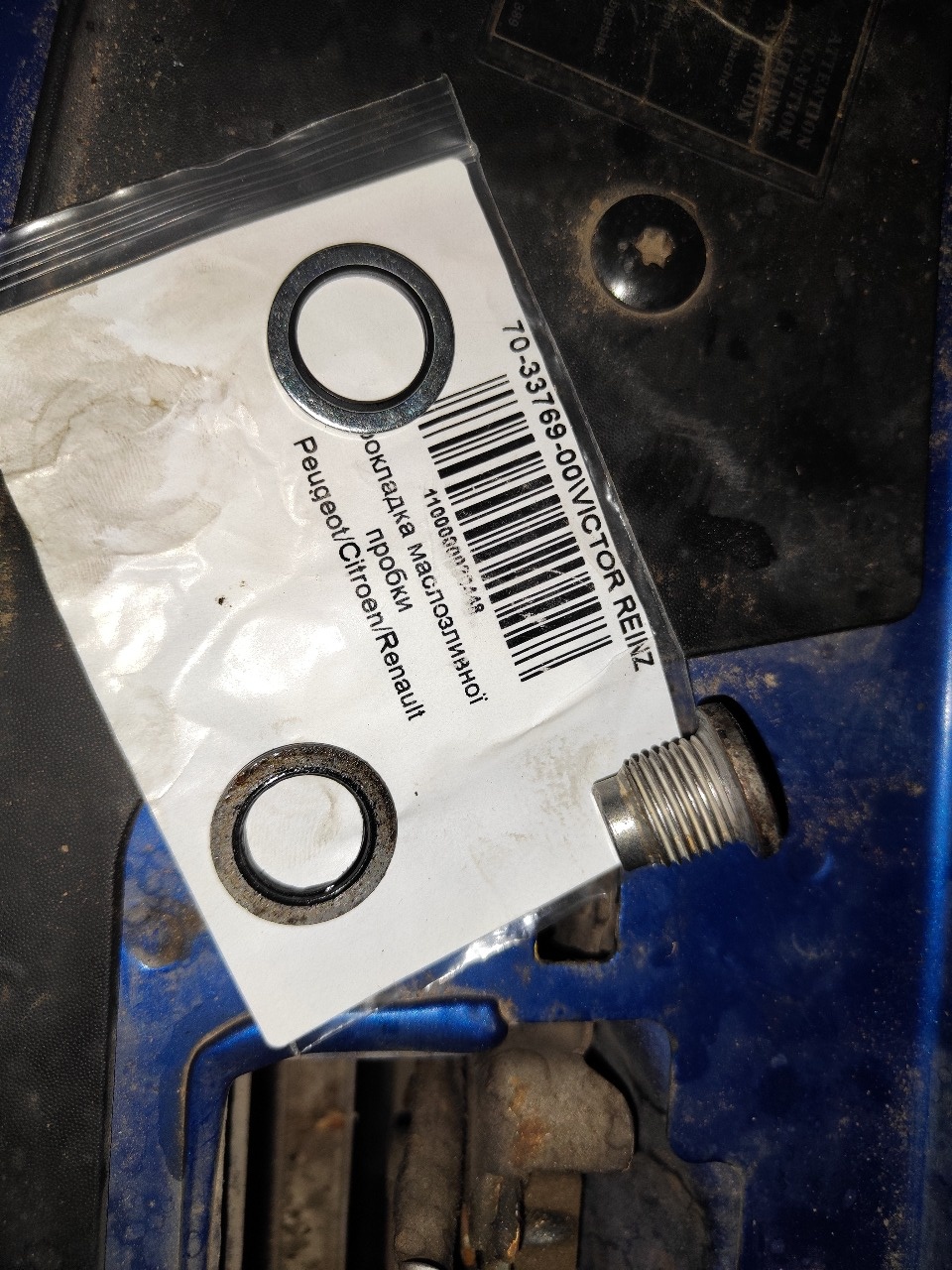

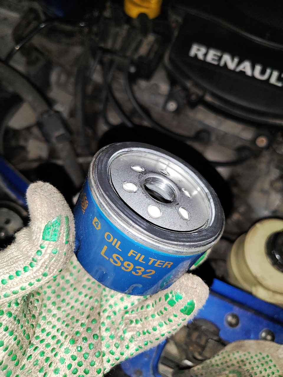

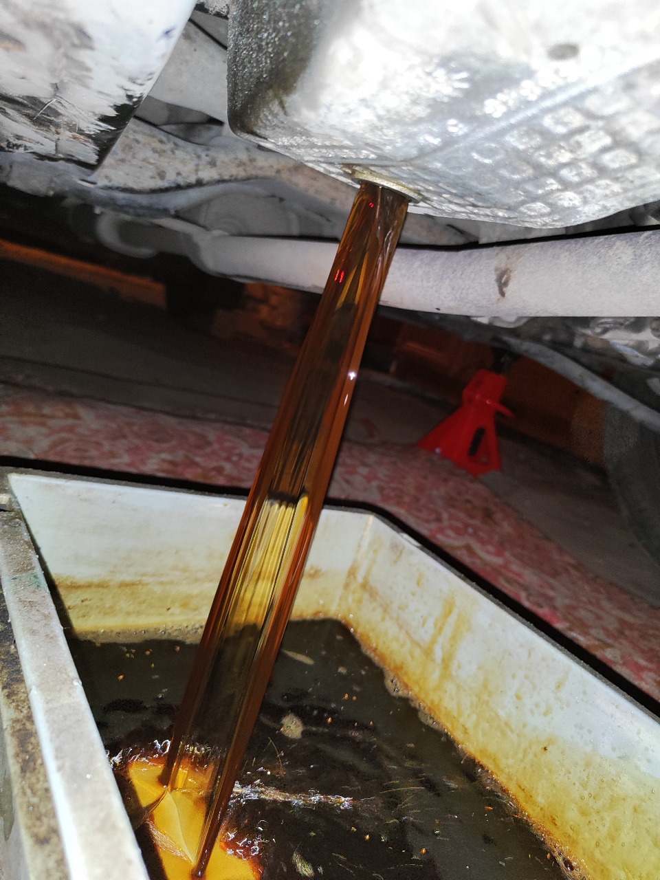

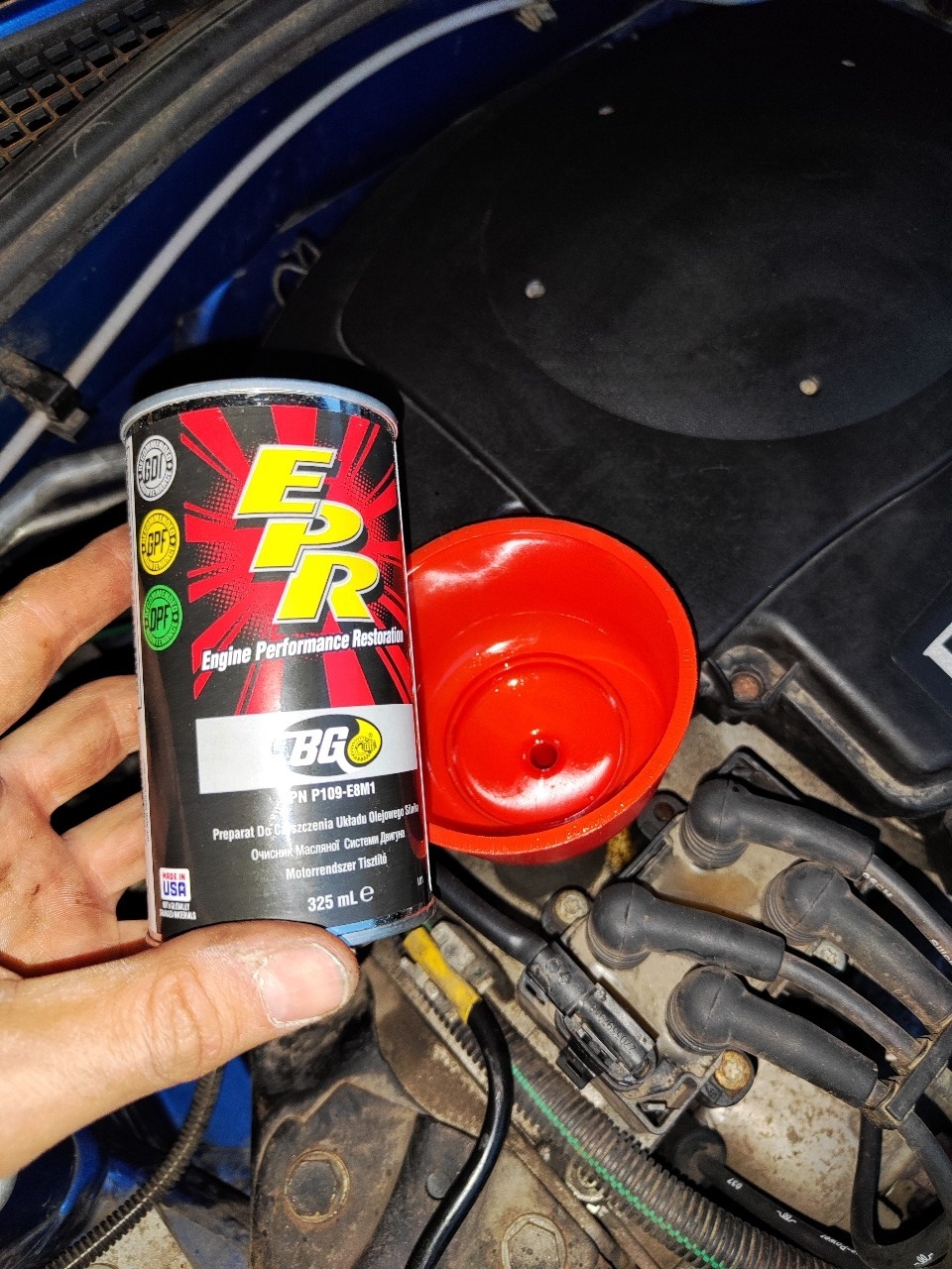

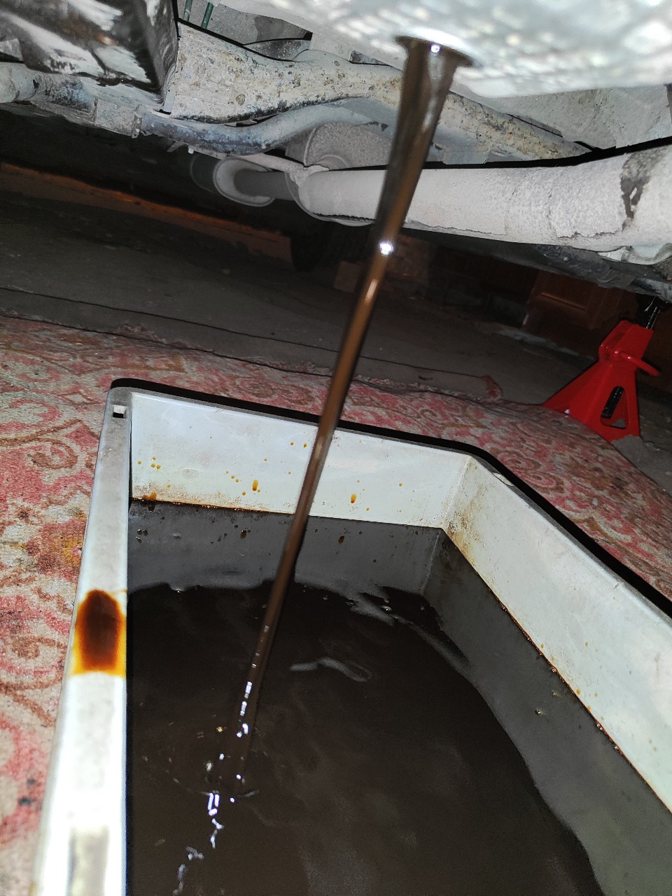

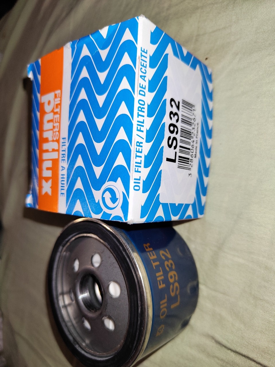

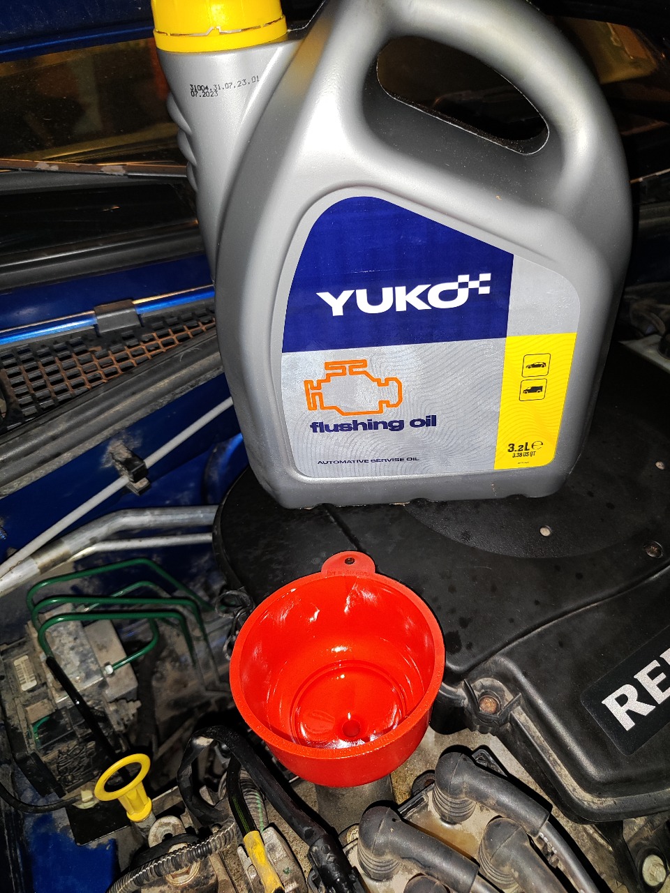

Замінив мастило з промивкою. Спершу залив BG109 в старе мастило та дав попрацювати годинку на холостих і 20 хв на 1200 об/хв. Злив чорнюще масло. Потім залив промивочне масло Yuko. Дав попрацювати на холостих 20 хв. Злив темне масло. Залив нове Elf Evolution 900 SXR 5w-40 3.5 л, замінив фільтр на LS932 та шайбу  пробки піддона.
Заміна масляного фільтра та масла з промивкою. Шайби пробки піддона
/upload/iblock/eca/3e0wnaqn3bm8tok8q9hnnvh7w75s4ve1/IMG_20231104_160536.jpg /upload/iblock/2b5/ityneigensrmm4sa8yr20vp8ank0azns/IMG_20231104_171015.jpg /upload/iblock/352/8cthnsq67w64053gfotjhvqrxbkoz7n8/IMG_20231104_171909.jpg /upload/iblock/6a0/953pjf9wgmdzipm3ekvuxjuunq5412mt/IMG_20231104_175129.jpg /upload/iblock/ef7/on7r11f0vi2cuqi1cc0c59xzj0psw7a1/IMG_20231104_180222.jpg /upload/iblock/d41/a1jocod5e6im8jzlhlfnlvwmpyovre4b/IMG_20231104_181919.jpg /upload/iblock/d23/du9uiucojfa2v0lo0r0mteos1tledv2a/IMG_20231104_182629.jpg
Скинути паливні корекції  через Pyren не вдалось - відсутній відповідний пункт меню саме на мій ЕБУ EMS3134. Підключився через Ddt4All та вибрав інший ЕБУ - EMS3132, паливні корекції скинулися.
Результат скидання паливних корекцій. Робота на холостих в нормі
/upload/iblock/f8f/0q8dgmfhcgomnsmzl1u3wp5fxr6icm6g/Screenshot_2023_11_04_16_23_24_245_org.prowl.torque.jpg /upload/iblock/cc3/305d90kfsk1j0fqy5fkeay6yknru7cgh/Screenshot_2023_11_04_16_37_50_691_org.prowl.torque.jpg
Матеріали:
• Прокладки впускного колектора Victor Reinz 11-37141-01
• Нижня прокладка дроселя 7701047579 (оригінал)
• Верхня прокладка дроселя 7701069213 (оригінал)
• Форсунки Bosch 0280158034 - 4 шт
• Свічки 7700500180 (оригінал) 4 шт
• Паливний фільтр 7700845961 (оригінал)
• Хомут паливного фільтра 1563.E0 (Citroen/Peugeot)
• Мастило Elf Evolution 900 sxr 5w-40 4л
• Прокладка зливної пробки Victor Reinz 70-33769-00
• Фільтр масла Purflux LS932
• Промивка BG109
• Промивочне масло Yuko 3.2 л
• Нефрас 4 л
• Герметик Dirko
• Силікон ПМС-1000
• Мідна смазка COMMA Copper Ease
Час:
• ~8 годин
Спасибо сказали: Migen1

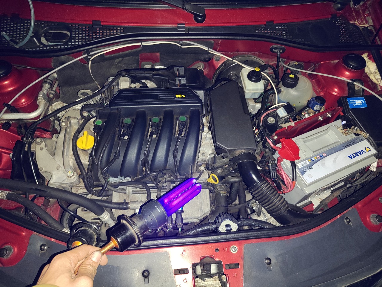

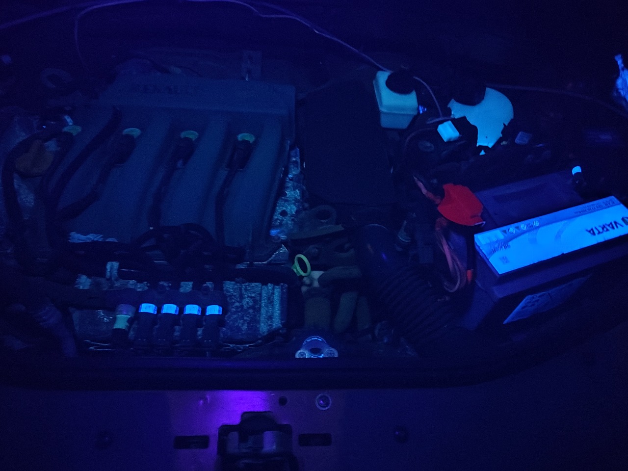

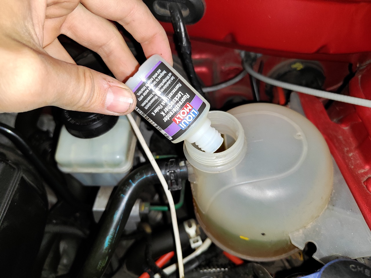

ЛОГАН В УЛЬТРАФІОЛЕТІ
Долив 150 мл антифризу на 1000 км
Куди уходить антифриз? Підготовка
Пошук проблеми - не знайшов
Придбав флюорисцент
З метою пошуку можливих підтікань антифризу додав флуорисцент від Liqui Moly Fluoreszierender Lecksucher.
/upload/iblock/95b/a7fvb8e96oqv40v05q37jgoufomzzbv5/IMG_20231105_202709.jpg /upload/iblock/199/8semeer9t3oq9pez10zouironagu0nh8/IMG_20230419_142145.jpg
/upload/iblock/27b/6ho9gi7fk5dy4sa53wh9az7qg5wuc273/IMG_20231101_053121.jpg /upload/iblock/c7a/yhb9rx8dfzu25zzh4ry8lhk8z7vx7o70/IMG_20231105_202630.jpg

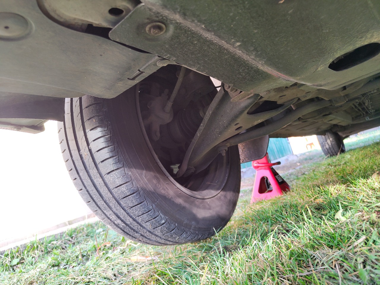

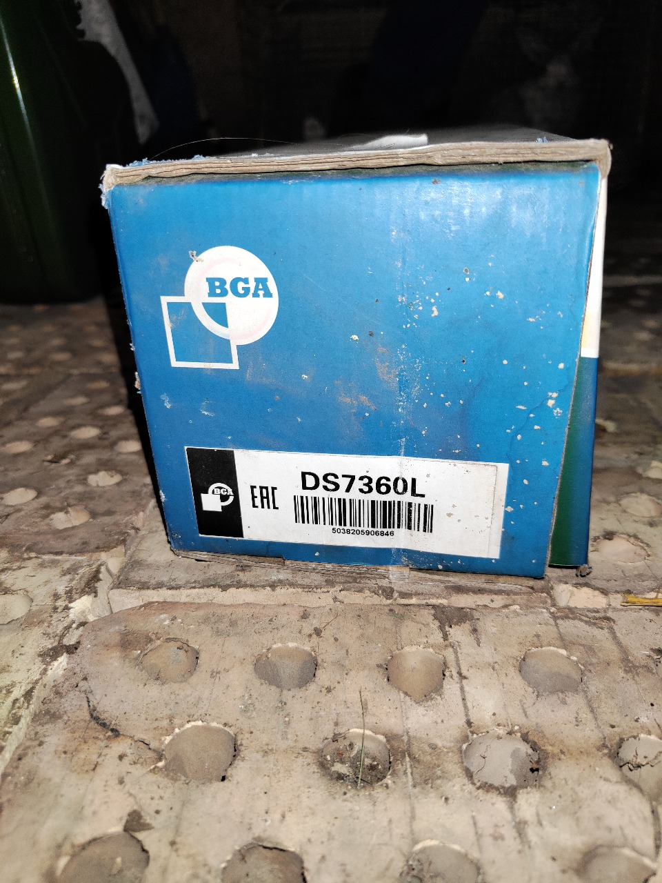

SANDERO ЛІВИЙ ПРИВІД В ПОШУКАХ ЗАМІНИ
/upload/iblock/b8d/5kg2f5fnfd0lb63jevb9ttjffo2y79qj/IMG_20231108_050810.jpg /upload/iblock/4e3/qgzzpljksj95pcj92fkj74ot9kk6jmsq/IMG_20231108_050749.jpg

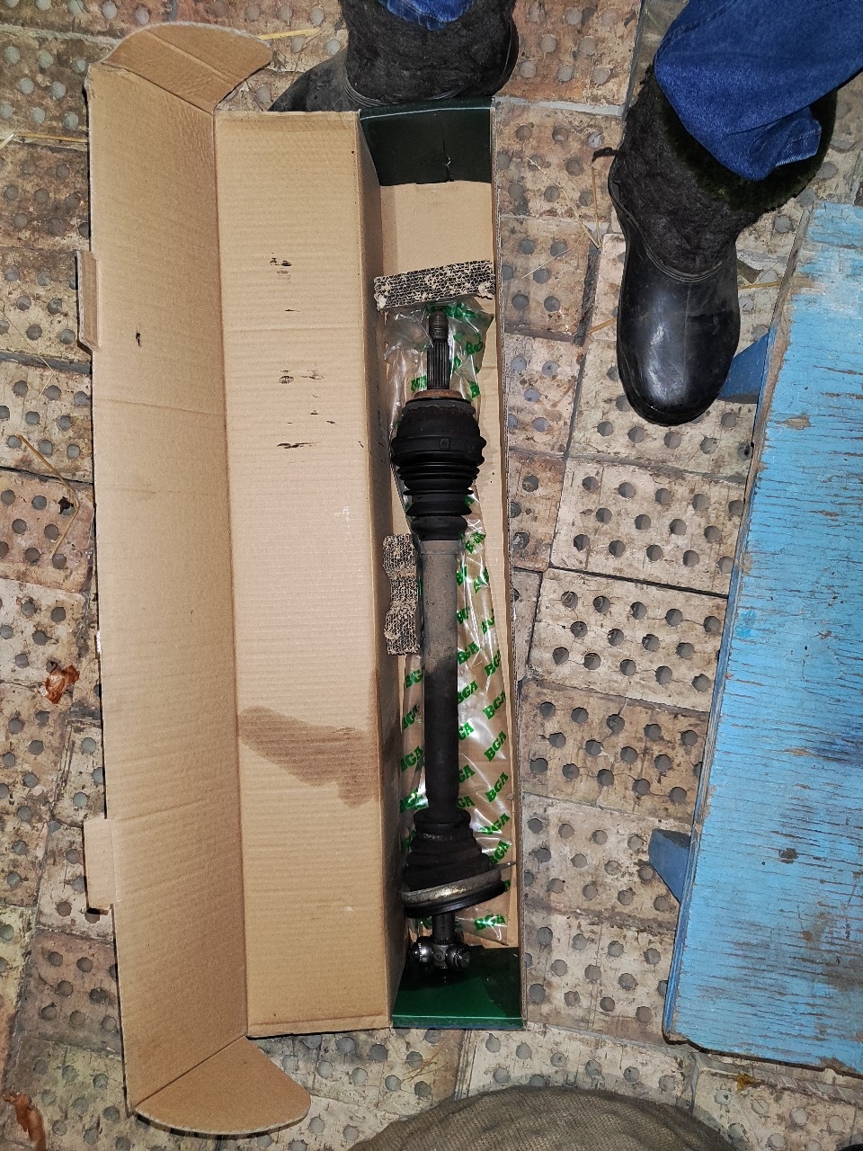

Попередній власник замінив лівий привід (проблеми з трипоїдом) на BGA ds7360l. При його огляді виявив, що з під зовнішного пильника видавило все мастило. Враховуючи, що деталь дешева та пройшла ~30 тис. км., то є закономірно. В планах замінити привід однак серед різноманіття аналогів тяжко з вибором, особливо враховуючи, що авто має АБС. На скільки вистачило мізків розібратися, має підійти щось типу SKF VKJC 8150. Буду вдячний за допомогу у підборі детальки.
/upload/iblock/69c/41u6vzwnpyadqv60rm8zfg3qdzdxa96y/IMG_20231108_181211.jpg /upload/iblock/a16/ut1exqpb9guby21ovyfm2kn3j15s4r2x/vkjc-8150.jpg
Авто: Sandero 1 2009 р.в. з ABS, двигун K7M 1.6 8 кл, КПП JH3.
421 Відредаговано paveldne (2023-11-08 20:54:19)
Ставил себе такой привод (SKF). Прошел за три года 87000 и с ним машина была продана. Проблем не было. Обратите внимание, на фото фланец, который крепится к коробке, развернут наоборот, так он и приходит в коробке. Перед монтажом его необходимо перевернуть. Правый привод то же ставил SKF, он так же работал безпроблемно, однако наружный пыльник менял дважды. Привода эти не разборные, наружный ШРУС не снимается.

424 Відредаговано gri (2023-11-09 14:01:44)
І який результат цих маніпуляцій?
425 Відредаговано igorsh88 (2023-11-09 15:47:21)
Результат: корекції на холостих в нормі, тривалість вприску 3.0-3.3 мс
Передісторія
Самостійна діагностика паливних корекцій показала, що вони були в глибокому мінусі, а тривалість вприску ~2.3 мс (норма 3+ мс). Впускний колектор та дросель брудні. Відсутність підсосів і пропусків запалювання та справна робота датчиків кисню свідчило про неполадки з подачею палива. Варіантів два: форсунки або бензонасос. Враховуючи, що автомобілю 10+ років і форсунки ще рідні - вирішив замінити. В бензонасос не ліз. Всі прокладки дроселя та колектора попали під роздачу.
