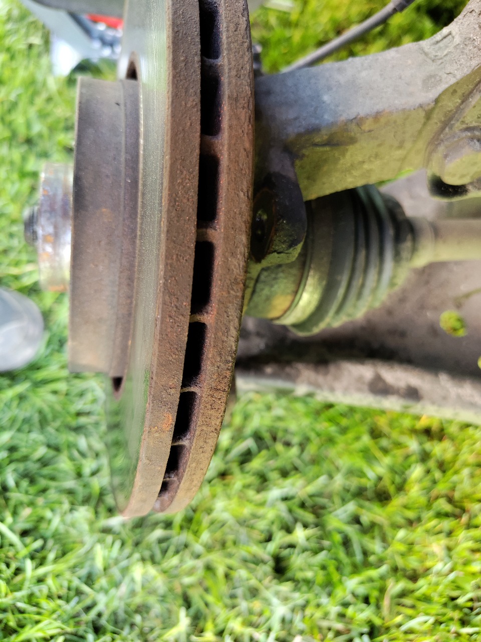

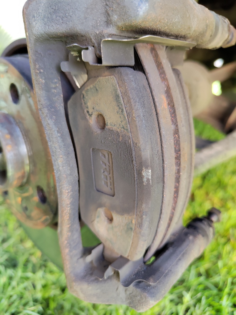

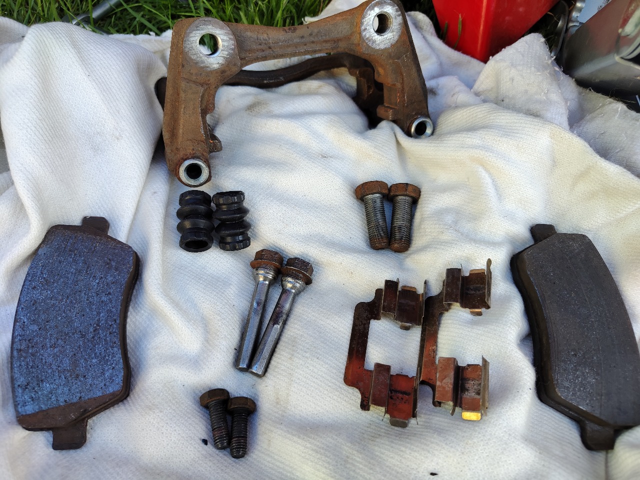

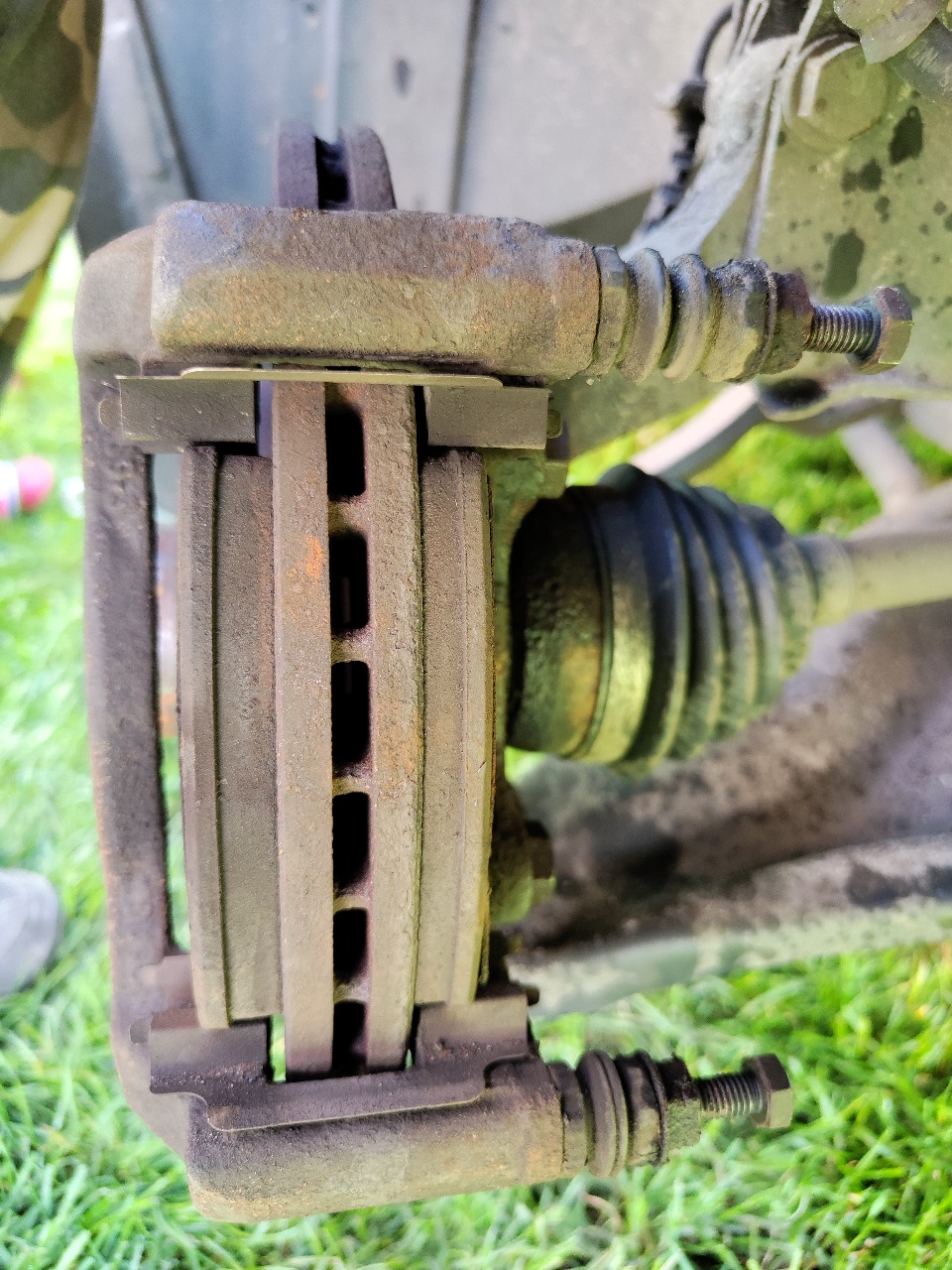

ТОРМОЗА, ПЕРЕДНІ
Після покупки авто одразу замінив передні тормозні колодки разом з дисками. З тих пір пройшло 3 роки і 30 тис км. Плюс появився скрип, що аж пішоходи в ужасі  shok  розбігалися. Нуна б глянуть, що там.
Розібрав, оглянув:

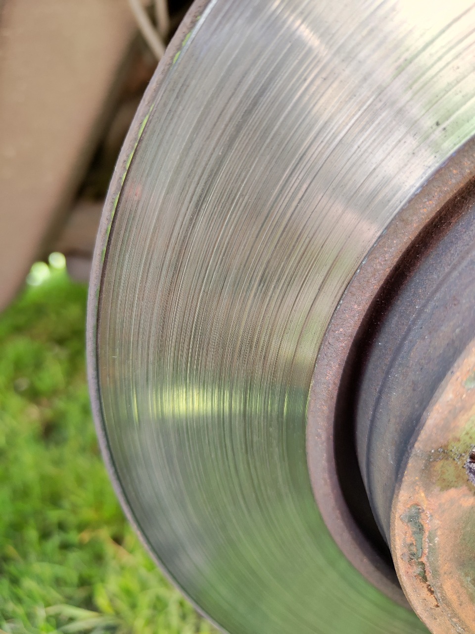

Тормозний диск, знос мінімальний, без пошкоджень
/upload/iblock/433/8zaqpmbz96tmcaiomtg7wvj1mjep8972/IMG_20230429_143118.jpg /upload/iblock/749/m70115rjahing49p9qmr3yfll24xkk4m/IMG_20230429_145225.jpg /upload/iblock/acd/jfsmfl5ys0rxapq66ip96xdlapf9irxw/IMG_20230429_145220.jpg

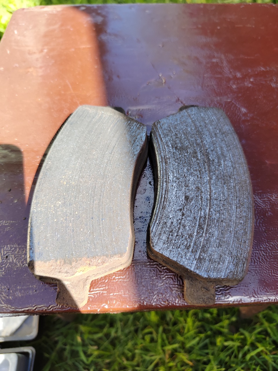

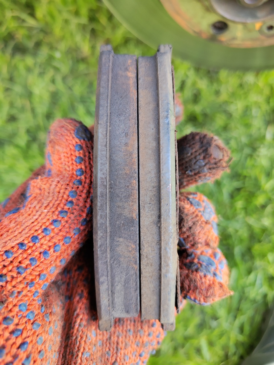

Тормозні колодки, товщина достатня, не рівномірно зношені на правому колесі
/upload/iblock/062/vvra8tw5ghuyeckpsfinczn1ke2i9gj2/IMG_20230429_144439.jpg /upload/iblock/2e8/5jj9mgbf75hpf9umjiuwmo6vo1hdei5a/IMG_20230429_144436.jpg /upload/iblock/da4/5w0e17e0qygu10jlub3ntoveugsxbfl7/IMG_20230429_144555.jpg /upload/iblock/416/psc1hhsdwlpavnh88v15nq7zyhadkz6w/IMG_20230429_144607.jpg

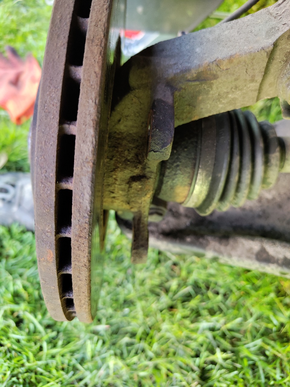

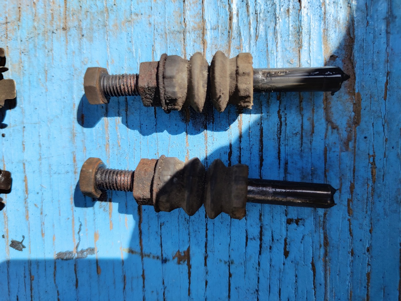

Направляючі, без люфту, хід вільний, пильник цілий
/upload/iblock/f4d/vdj1rlxi8h4yofiq0lgkouxl2xotrkxn/IMG_20230429_144740.jpg

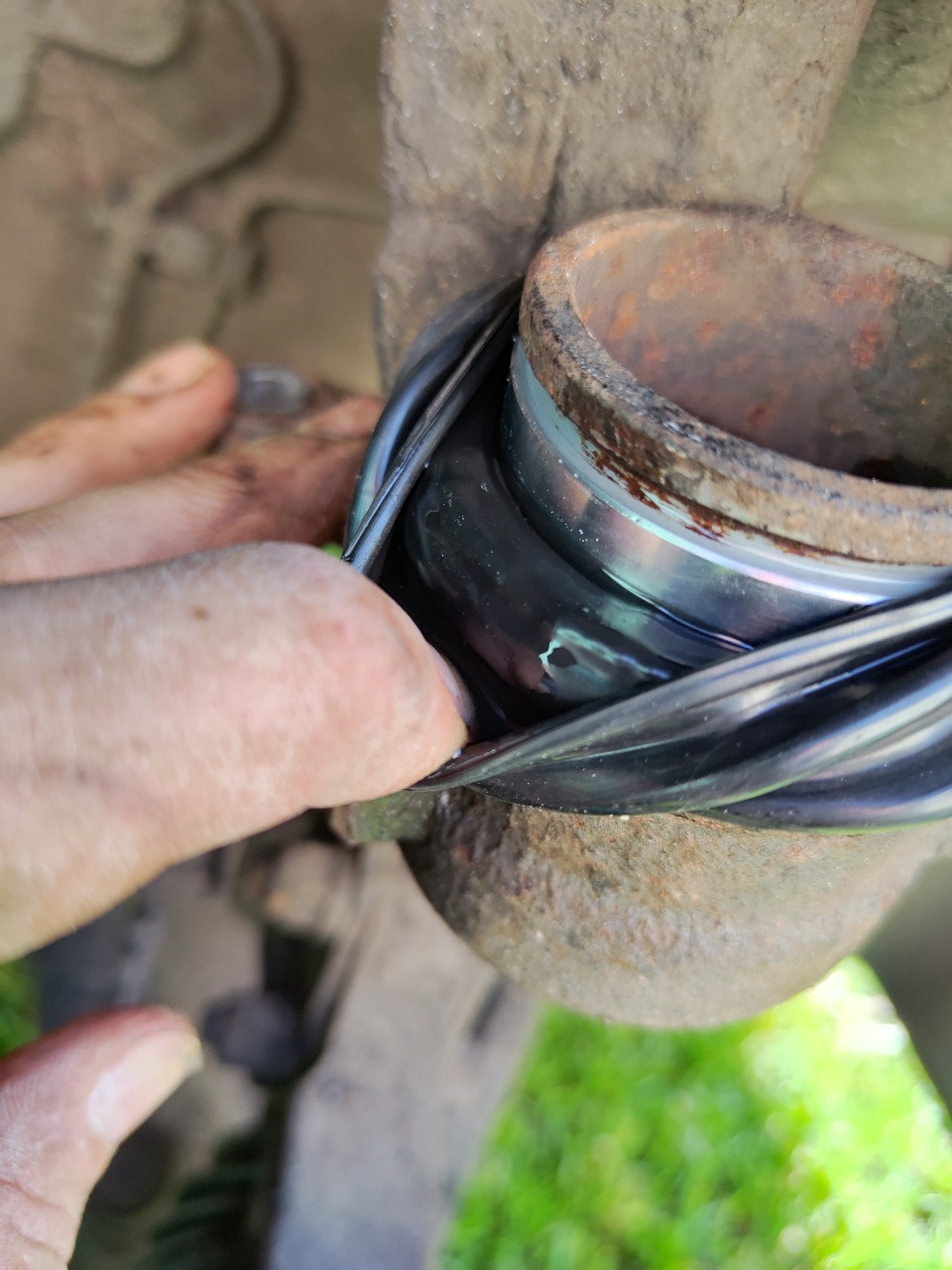

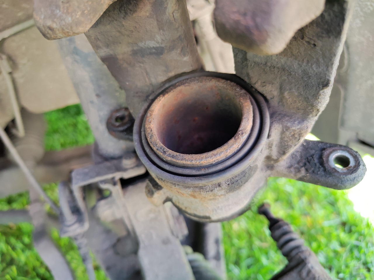

Тормозний циліндр, пильник цілий без корозії під ним, хід вільний
/upload/iblock/0c2/sv81vb1uxlnobfq76gtsa85epvmd4k5x/IMG_20230429_144420.jpg /upload/iblock/588/nwtc7bwzpoe32qsizd9enf1dor2d0jxp/IMG_20230429_150255.jpg/upload/iblock/cc0/8vycsgrkq575037kcvrj37et005pufiy/IMG_20230429_145837.jpg

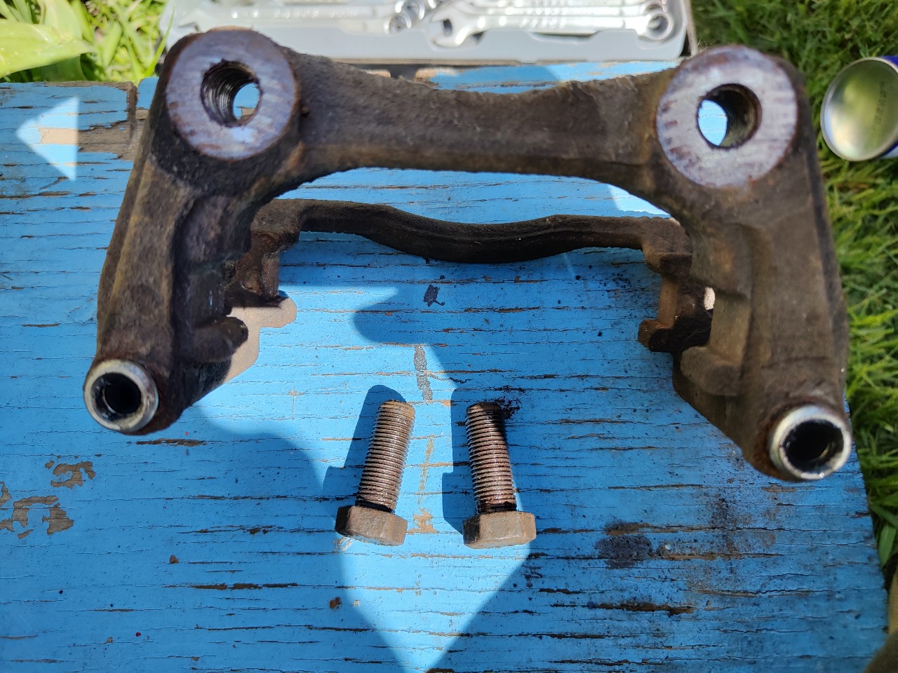

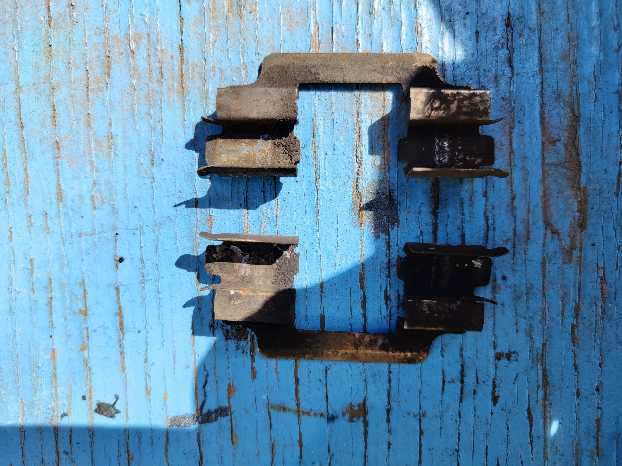

Скоба, місця направляючих без корозії
/upload/iblock/0c7/q21mxdo0f8rlwbc4sqiwlih3894x37s9/IMG_20230429_145118.jpg
Пластини, брудні но без іржи
/upload/iblock/9da/yftvdxo2ahq8j5hv01dfrl9c6s6fyc3x/IMG_20230429_144703.jpg

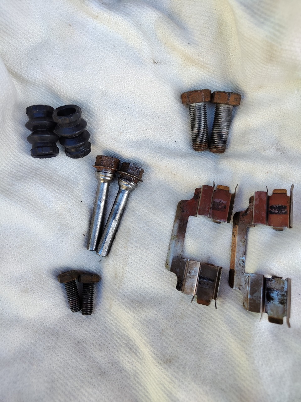

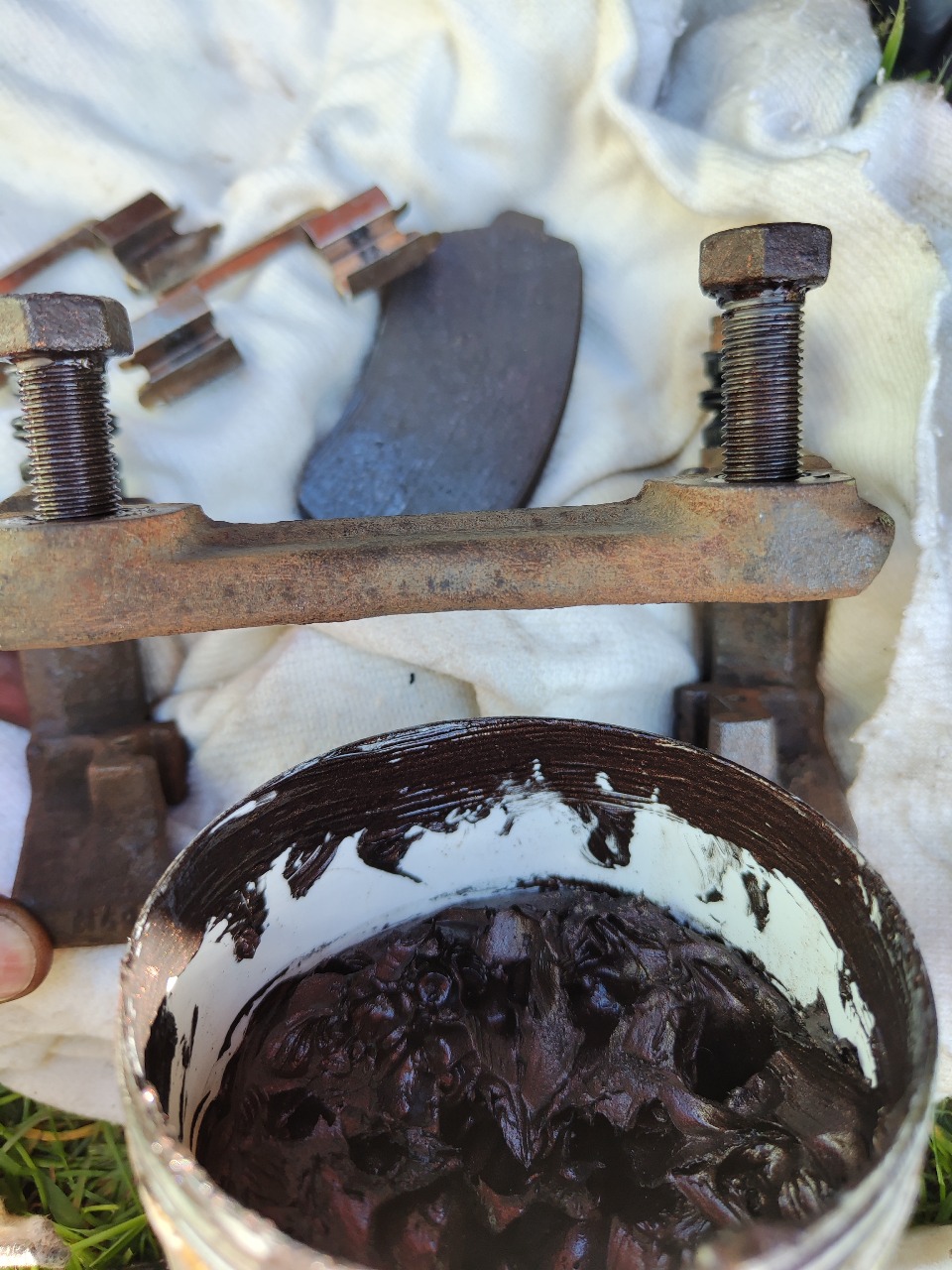

Зібрав:
Почистив від пилу, бруду, корозії, вимив стару смазку
/upload/iblock/e90/tuylew0egnrew83tq61eepknbt5oun62/IMG_20230429_154644.jpg /upload/iblock/2c5/i23fhtx4e1xfodlowzhw3qskc05z1kdb/IMG_20230429_153825.jpg

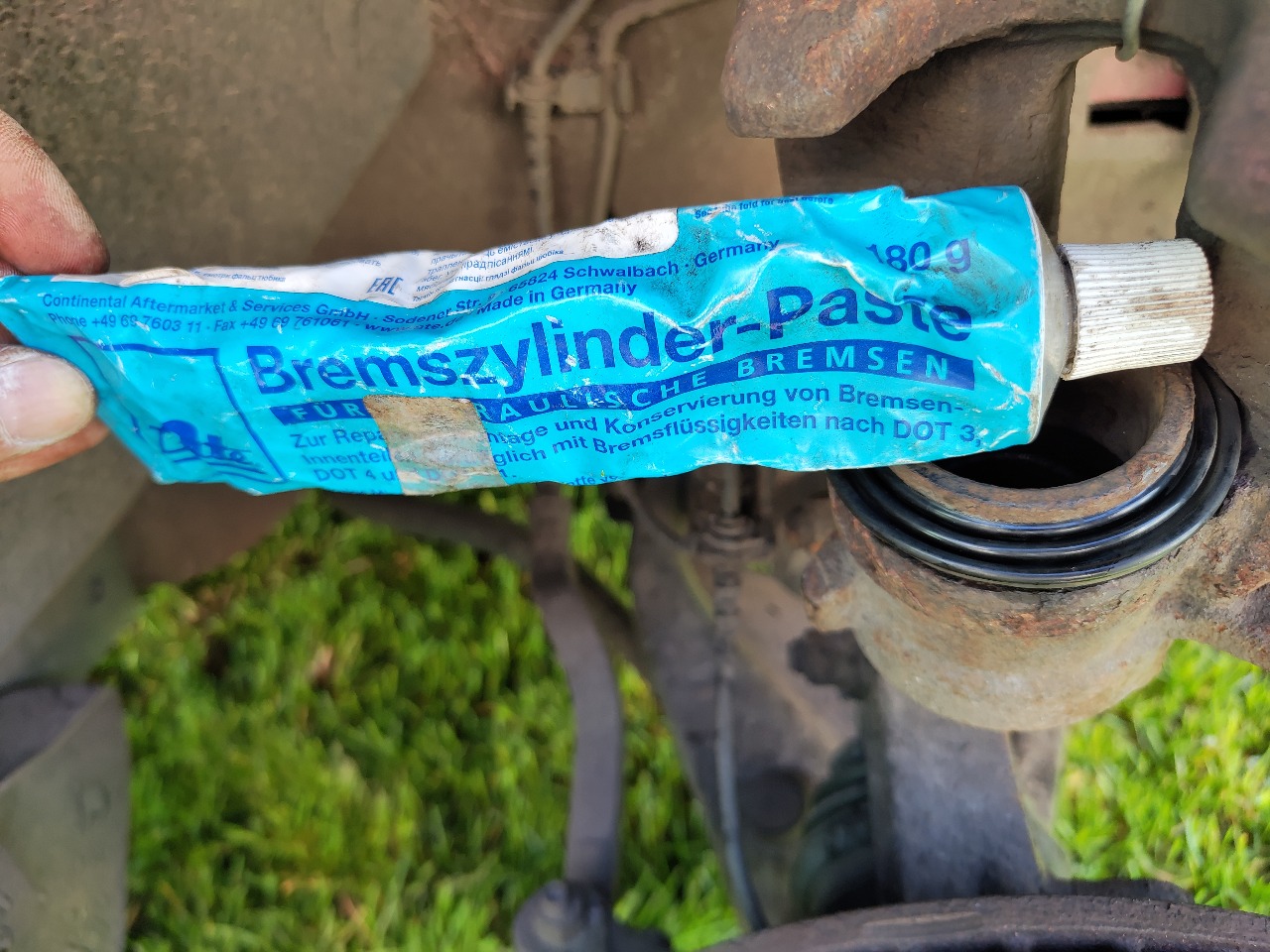

Тормозний циліндр, нова смазка під пильник
/upload/iblock/33e/6eui7tu10ylsnkyid4ki37o48r0fepz1/IMG_20230429_145936.jpg

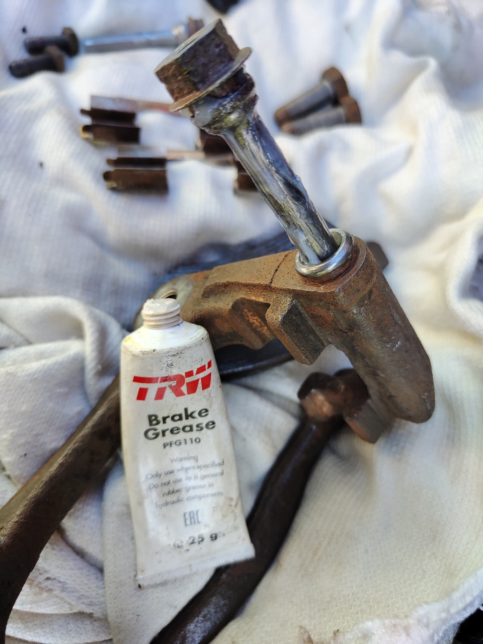

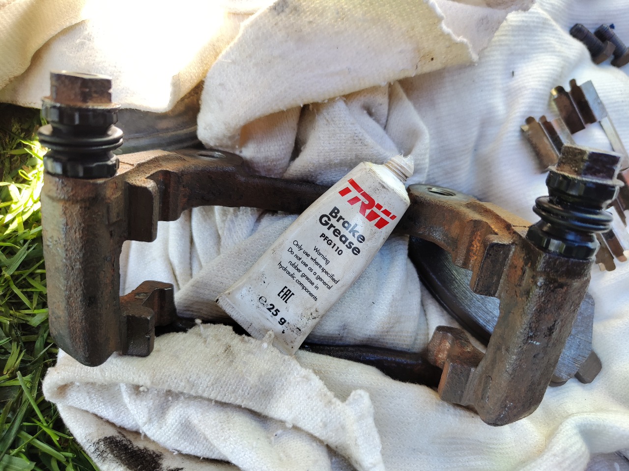

Направляючі, нова смазка
/upload/iblock/171/1kksw6yp533wi7ws6xjh4xtebdhddddz/IMG_20230429_155215.jpg /upload/iblock/a6f/ak49gc09s3beafp5s4hhkmz9mc3wz502/IMG_20230429_155756.jpg

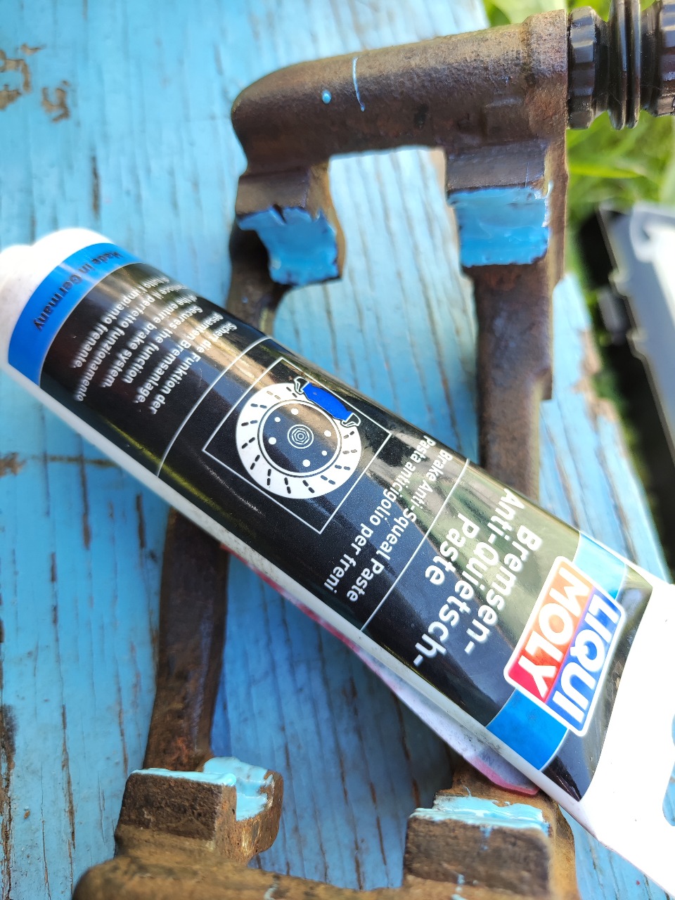

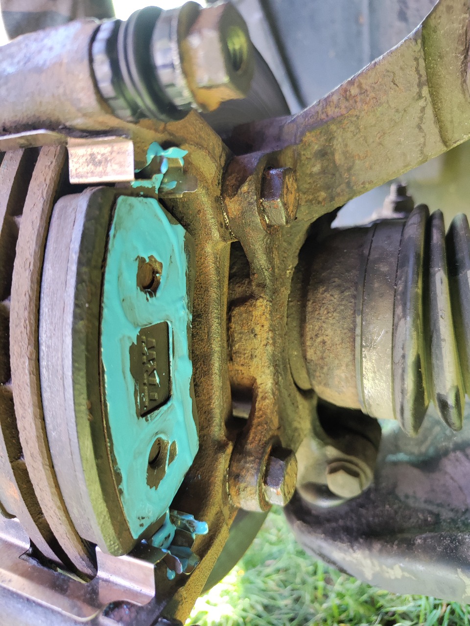

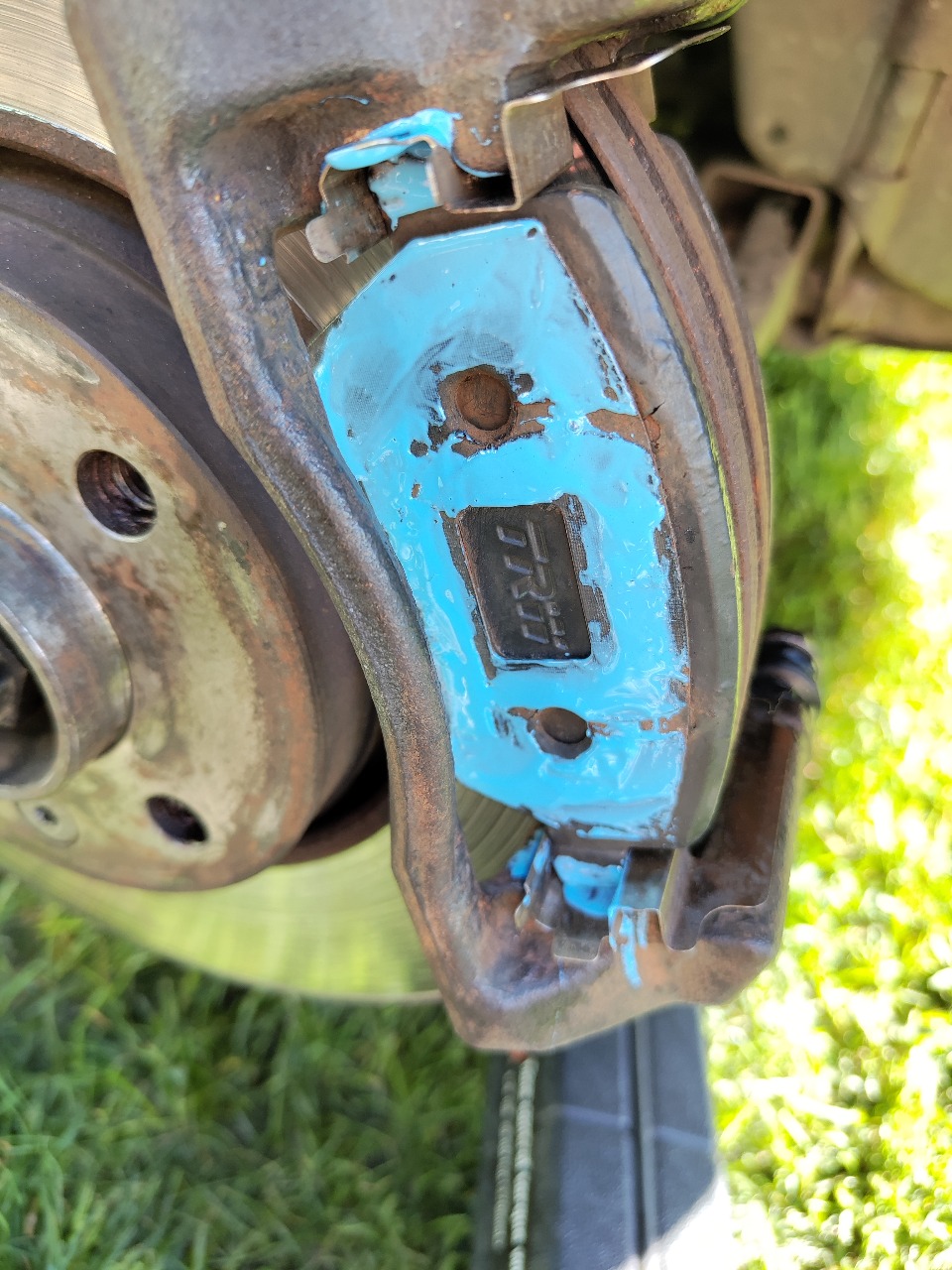

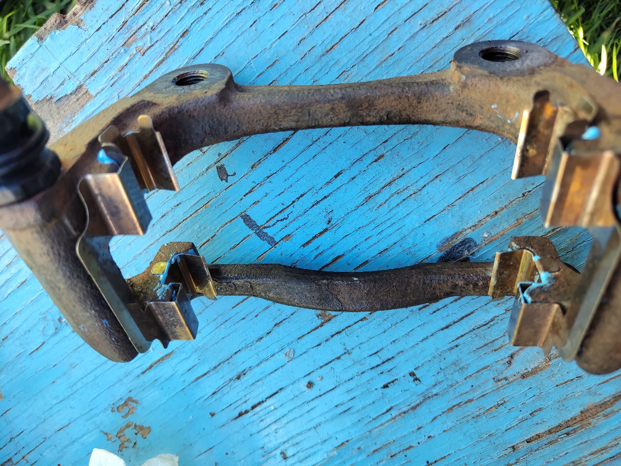

Скоба, мідь на болти, антискрип під пластини
/upload/iblock/56f/axfmnqu8ckrc5i2g1z07d9wnppt0cl4y/IMG_20230429_160233.jpg /upload/iblock/e18/9b25wnvrlioznm0taps0xn6dzlfvrw2d/IMG_20230429_161006.jpg /upload/iblock/43e/sc13yx1nrew9b6opm41cg7s41rzphijk/IMG_20230429_161241.jpg
Колодки, антискрип на зворотню сторону, поміняв місцями
/upload/iblock/9f2/99x3lz90zzqv7s2604vfe7uqo2hfycf0/IMG_20230429_164326.jpg /upload/iblock/859/7e6vxrowd411r1y0f6zset8bmcpbpews/IMG_20230429_164331.jpg

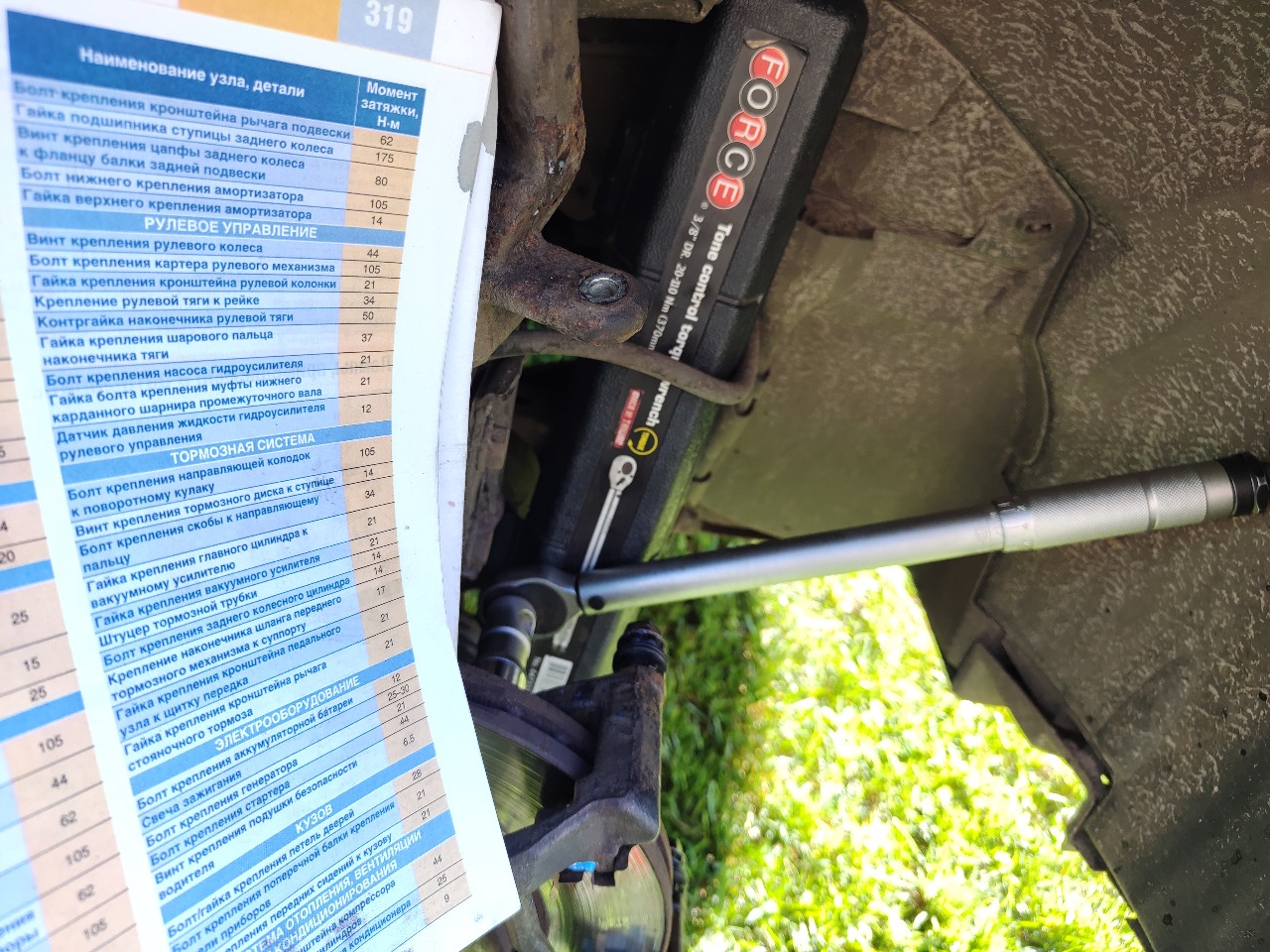

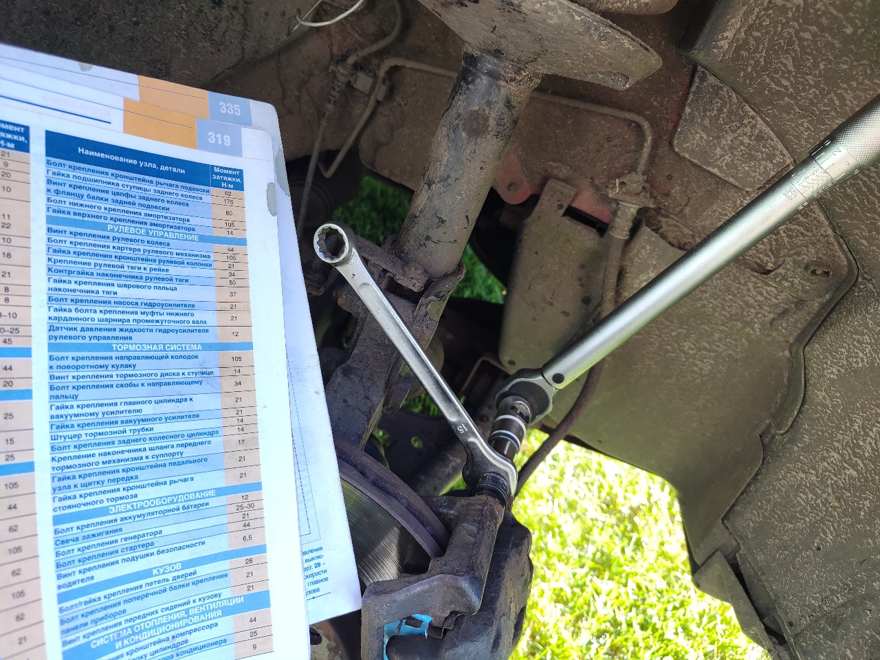

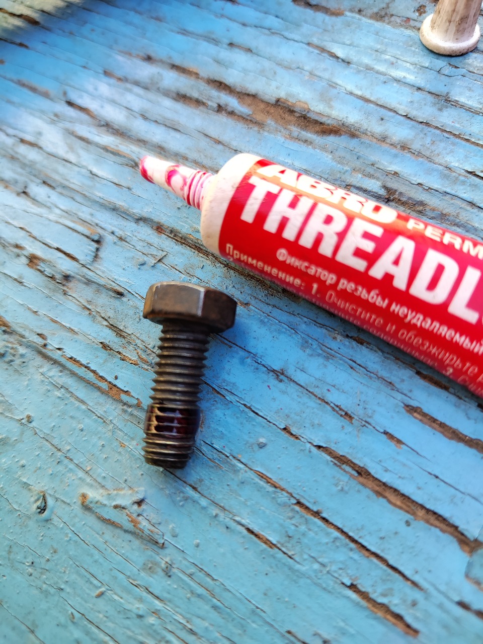

Затянув динамоключем скобу 105 Нм, направляючі 34 Нм + фіксатор
/upload/iblock/102/q80nf0iche93x0euetq541p5bep7f9dk/IMG_20230429_161759.jpg /upload/iblock/452/obwa84hlxr6p6ipcu19ov6nprp7lvp09/IMG_20230429_165309.jpg /upload/iblock/08e/g15bhxoewj1dkhbx800xhxcxuwxdk1tu/IMG_20230429_164907.jpg

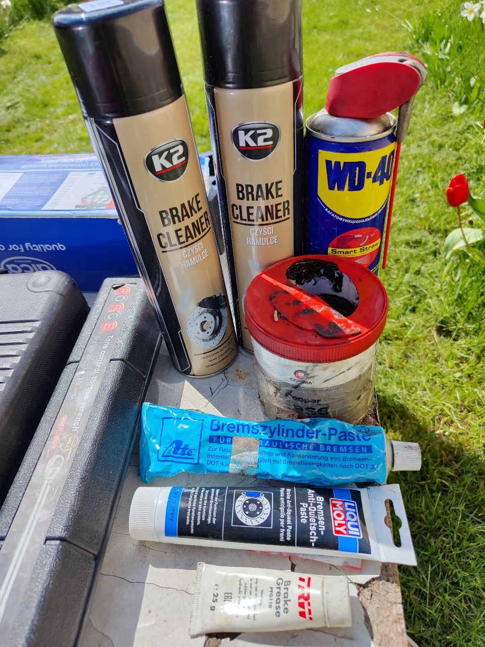

Хімію і мазюку яку використав
/upload/iblock/43e/wziz8347h196o7l2c4rs27laofxx5rf1/IMG_20230429_141959.jpg

203 Відредаговано Александр007 (2023-04-30 11:11:35)
igorsh88, износ минимальный это не совсем верно.  wink
Такой у меня на 70+.
Борозды по фото не равномерно,  возможно колодки не очень качественные.. imho2
Вот и пищать, пора на замену.
На колодках тоже борозды сильно

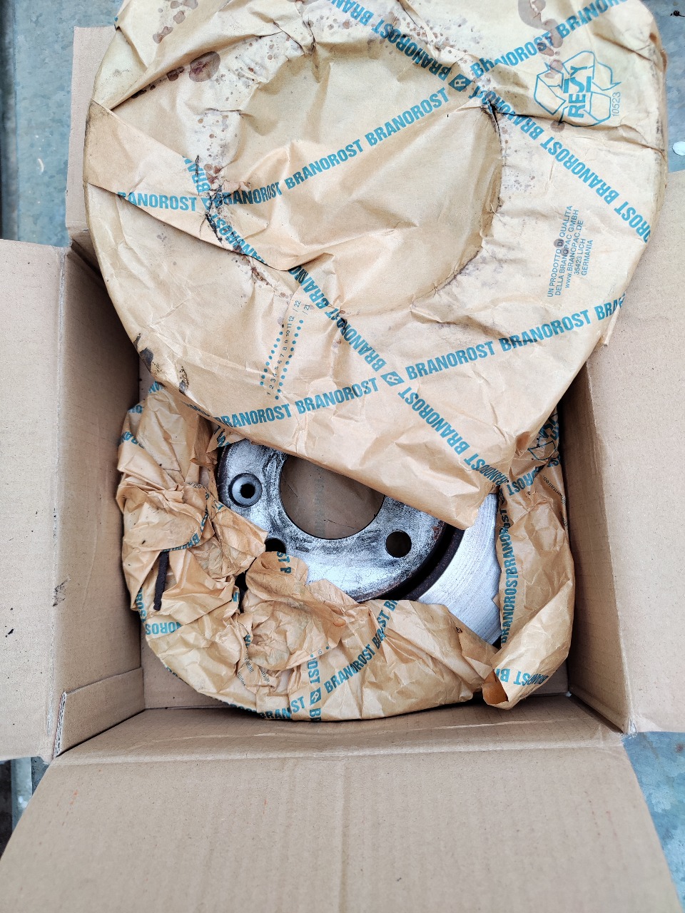

205 Відредаговано igorsh88 (2023-04-30 19:14:36)
а які гальмівні диски ставили?
Ось такі
/upload/iblock/092/qc4b3mrdbldnr0t0lu21k99e8nm7xkc2/IMG_20230430_190936.jpg /upload/iblock/ad1/5fqtlhd4gpddrmtptwgw62ilsv0unk7n/IMG_20230430_190940.jpg /upload/iblock/1e4/tqqhxgclfzxse9clywcpqzlzvh8e3nht/IMG_20230430_191006.jpg
В коробці старі диски лежать

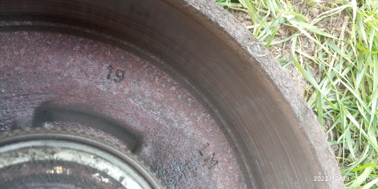

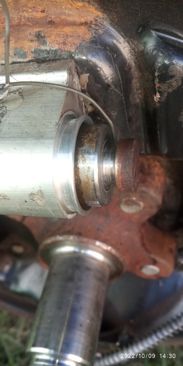

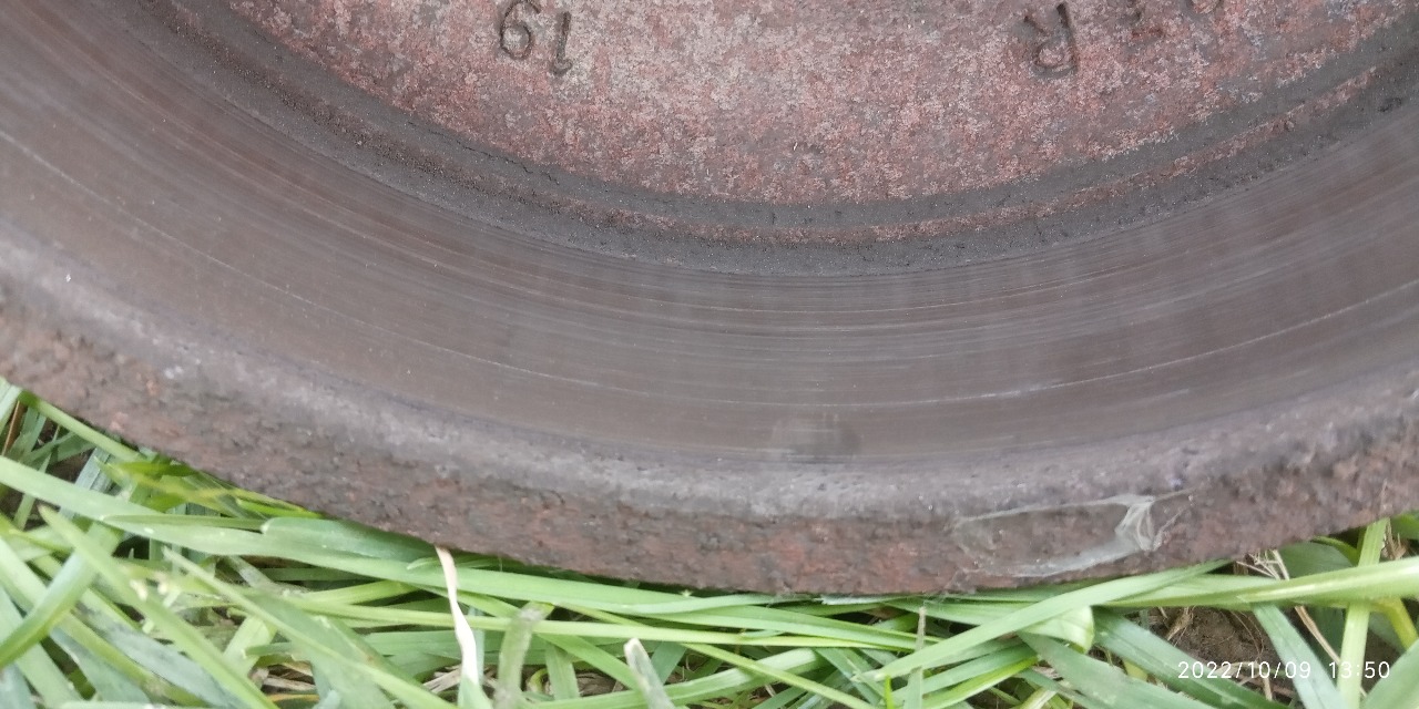

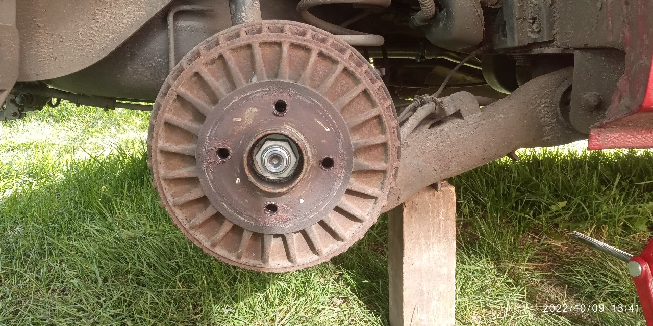

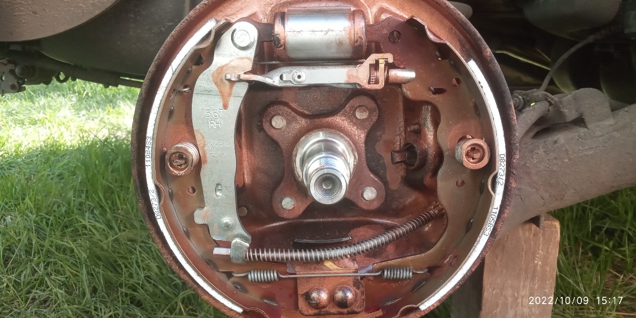

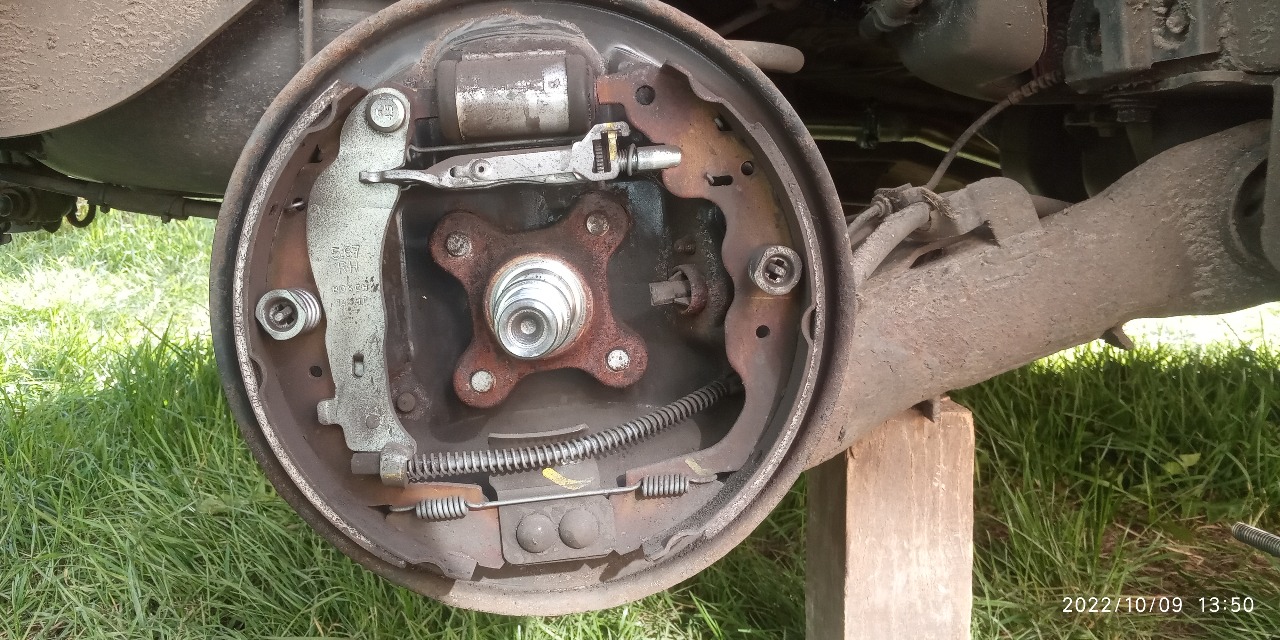

ТОРМОЗА, ЗАДНІ

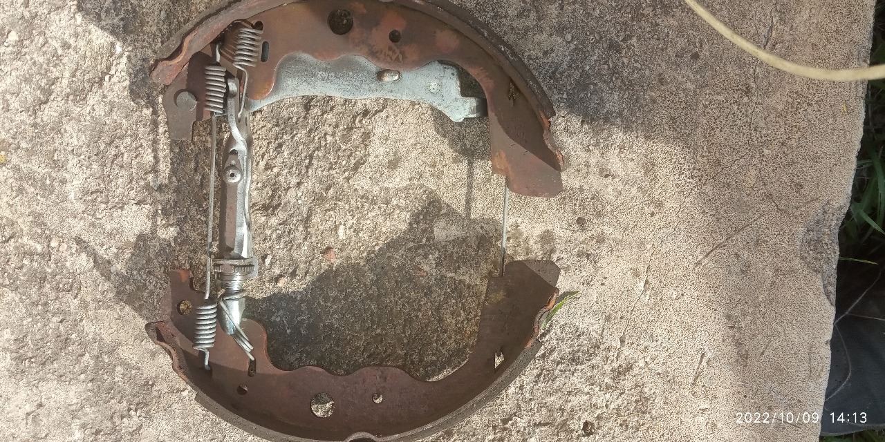

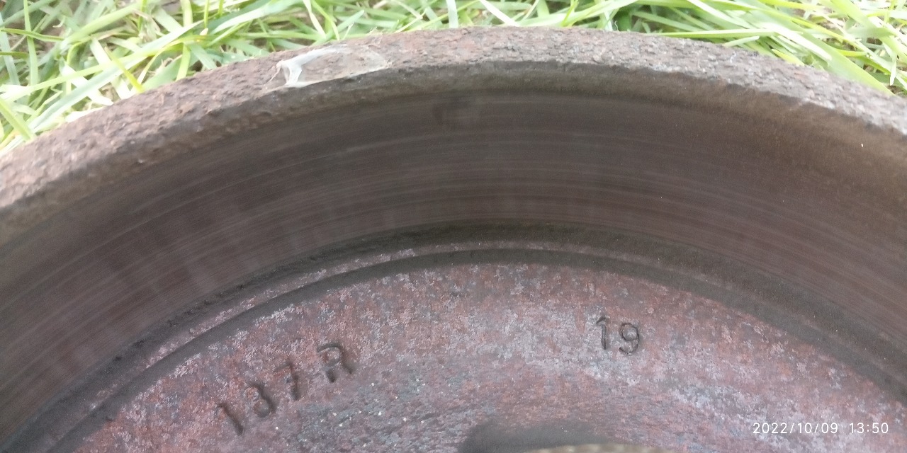

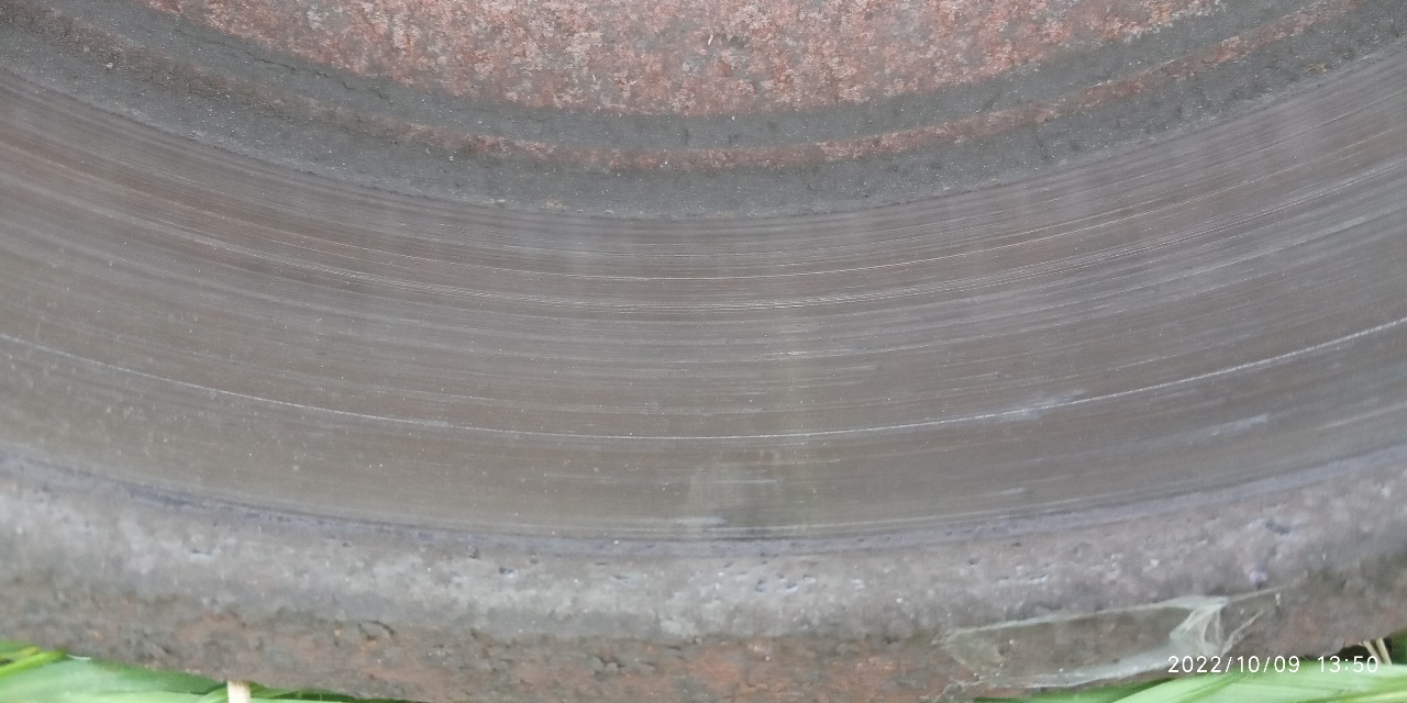

Працювали справно, хіба що інколи поскрипували, но я поняття не мав в якому вони стані. Були переживання щодо підшипника аби він не розвалився при знятті барабана. Завчасно придбав нові оригінальні барабанні тормозні колодки 7701210109 і тонкостінну головку на 36 для гайки маточини

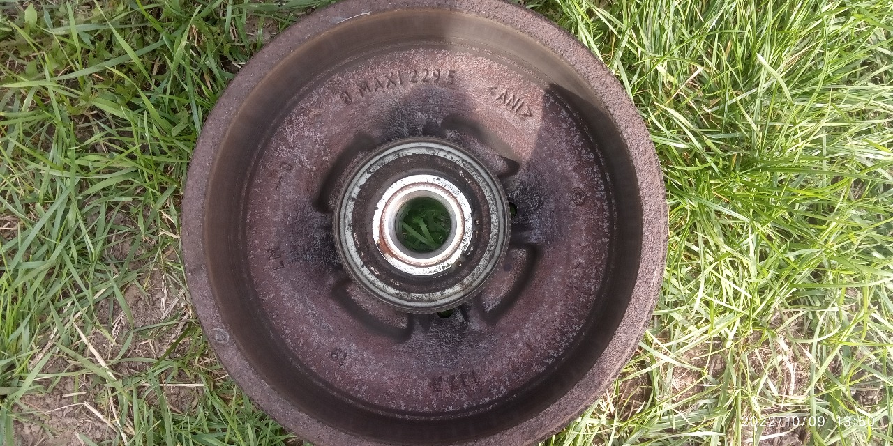

Розібрав
Тормозний барабан, знявся легко, по зносу проблем не бачу, підшипник лишився на місці
/upload/iblock/88f/2vb521ny3w4jrijt0uic8nqx37vfw3el/IMG_20221009_134137.jpg /upload/iblock/88e/1vw1ffn239o3kmfedw1ne0yk24u09op3/IMG_20221009_135022.jpg /upload/iblock/fbe/dk1l3ior3o16s96i3niqyrl08varg1s5/IMG_20221009_135037.jpg /upload/iblock/5df/x9w31g3rqwfnnv064cle4bghtl2f1671/IMG_20221009_135031.jpg /upload/iblock/499/u7pwidrcoc92e1vzs0dbrv38s6zsg2u3/IMG_20221009_135028.jpg /upload/iblock/8ae/ipslxapim8k8t5fi61cep6wj6v37h113/IMG_20221009_135041.jpg
Барабанні колодки, фірми Bosh, на вигляд як нові, практично не зтерті
/upload/iblock/832/xf6v4p1jdz8onbrbu1l9qkm0o51jt71j/IMG_20221009_135006.jpg /upload/iblock/3f7/d1osn2xpxot6xc9z8dyyqwbw7g2j2xiy/IMG_20221009_141322.jpg

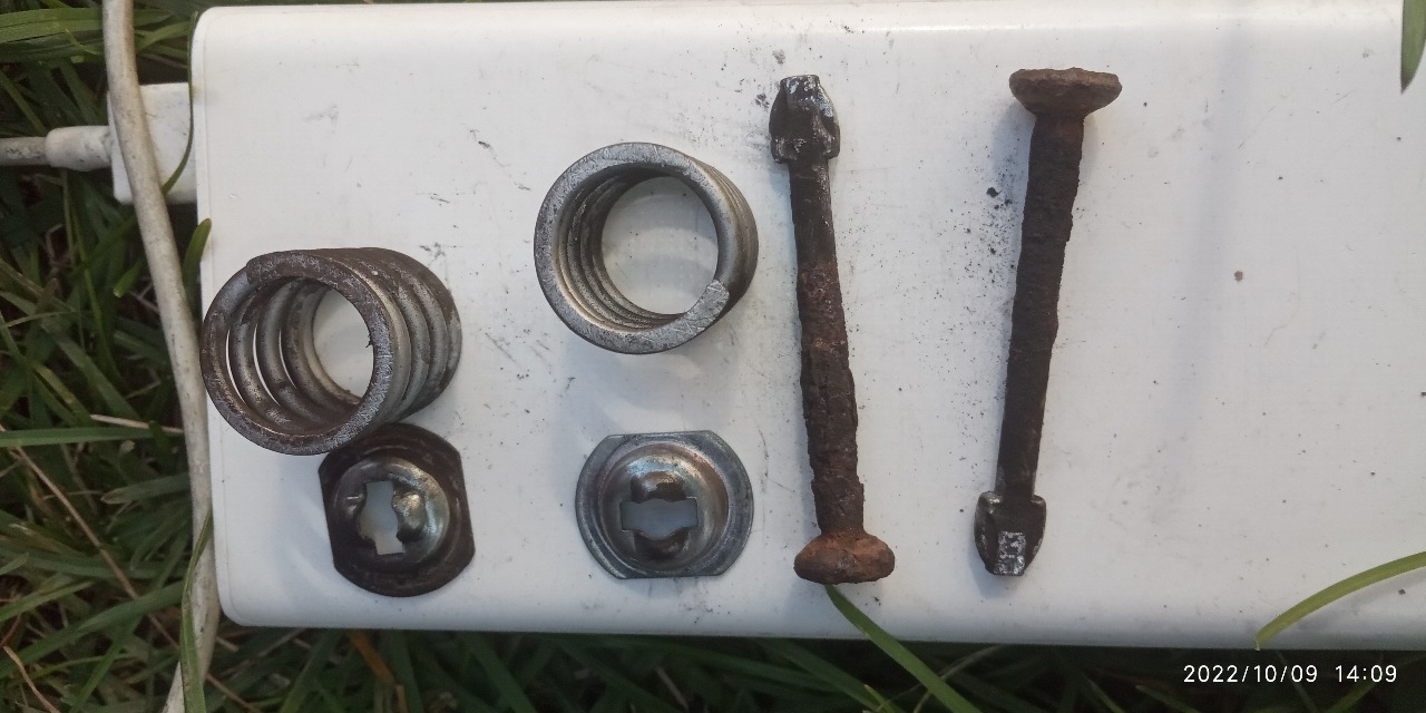

Пружинки, солдатики. Нуна б замінити но я лоханувся і не придбав нові
/upload/iblock/ebd/xpvfmxztc01ojaozuldvkfqci3ahvlxk/IMG_20221009_140943.jpg

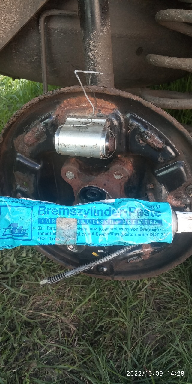

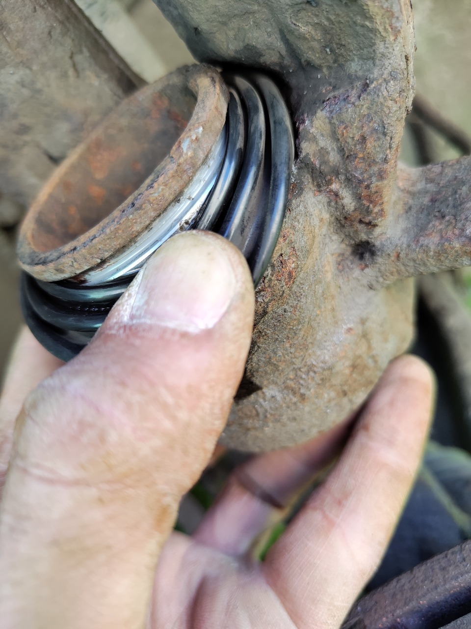

Тормозний циліндр, пильники цілі, думав іржа но ні - палцем легко стерлось, хід вільний, не клинить
/upload/iblock/7e3/577afb1ku2f1ozxsqvpwa3a2s7webp8z/IMG_20221009_143054.jpg

Під пильник тормозного цилінра нова смазка
/upload/iblock/a79/cx5wjmffaqhjr15i3u3sayupliqxgucd/IMG_20221009_142848.jpg

*при наступній ревізії нуна не забути поміняти солдатики, запис минулорічний
208
Завчасно придбав нові оригінальні барабанні тормозні колодки 7701210109 і тонкостінну головку на 36 для гайки ступици

Стояли фірми Bosch. Чи рідні не знаю но стан практично нових.
З моменту покупки авто проїхав з ними 2 роки і 30 тис.км. Пробіг на момент заміни 130 тис. км.
Замінив на оригінальні реношні 7701210109 оскільки вже поліз туди.

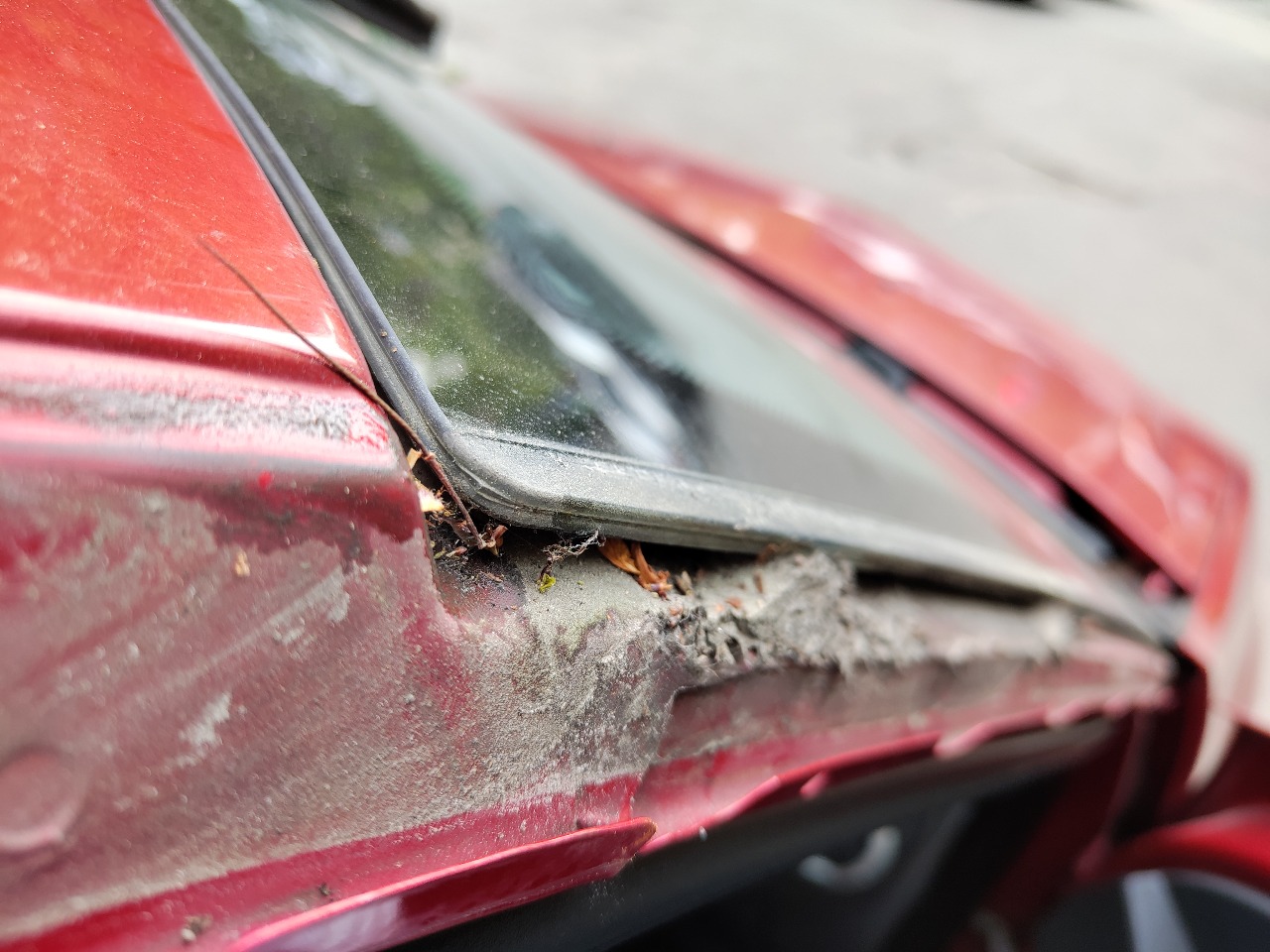

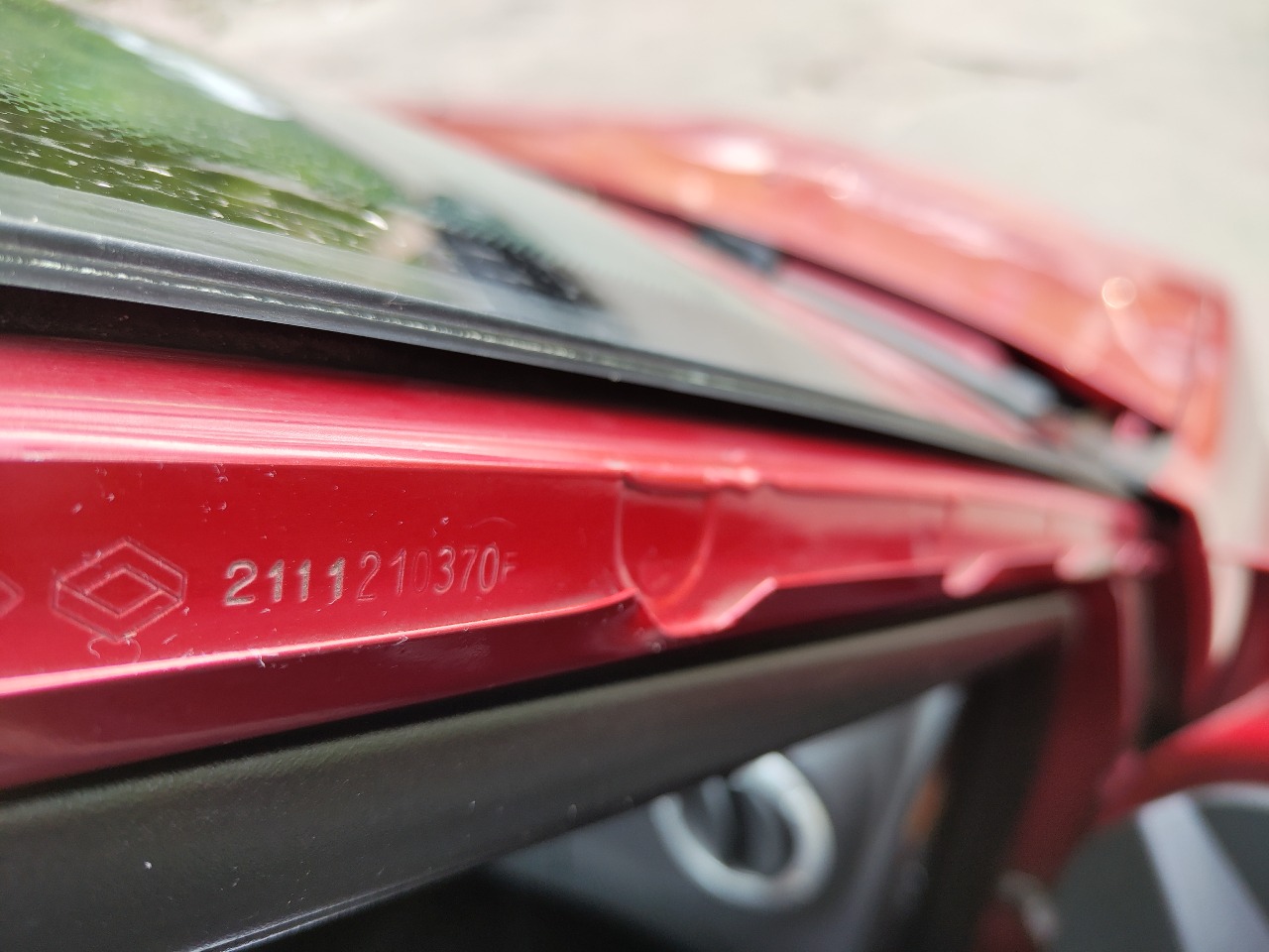

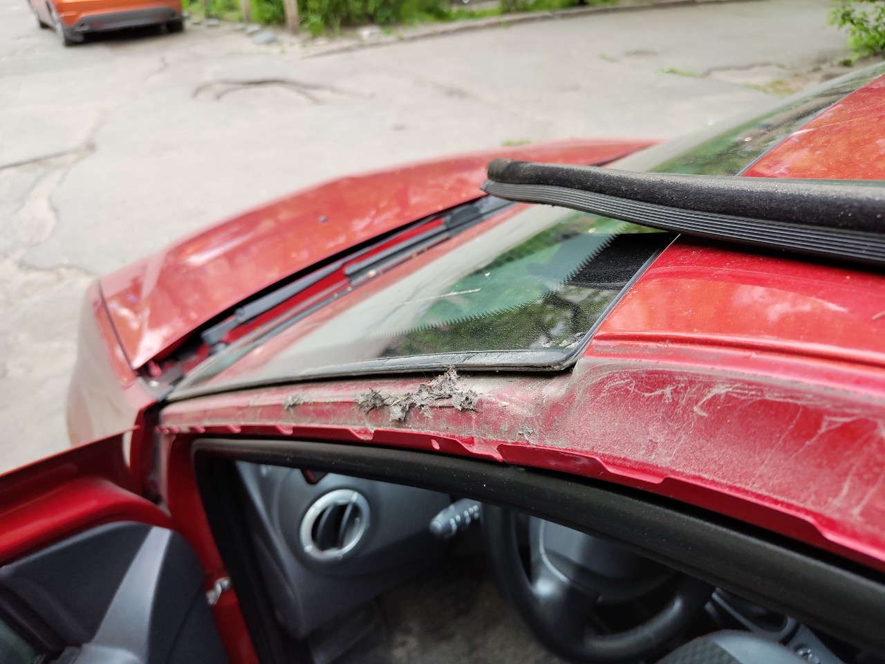

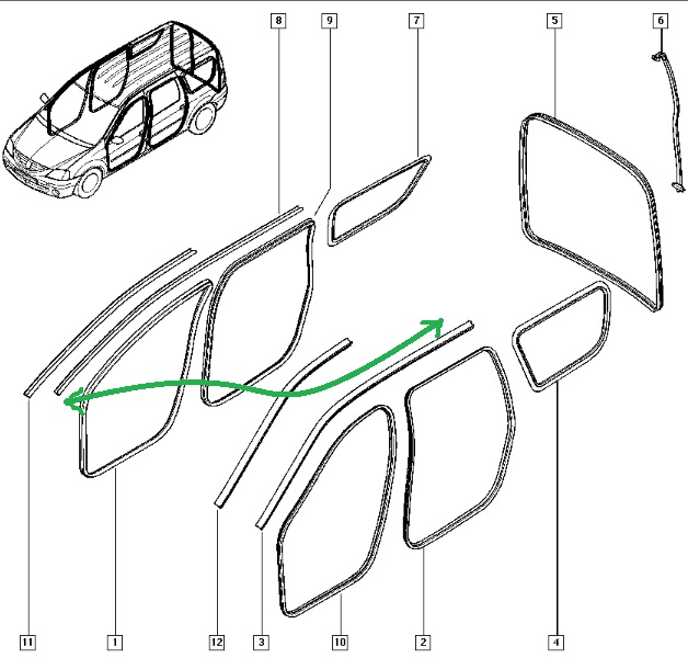

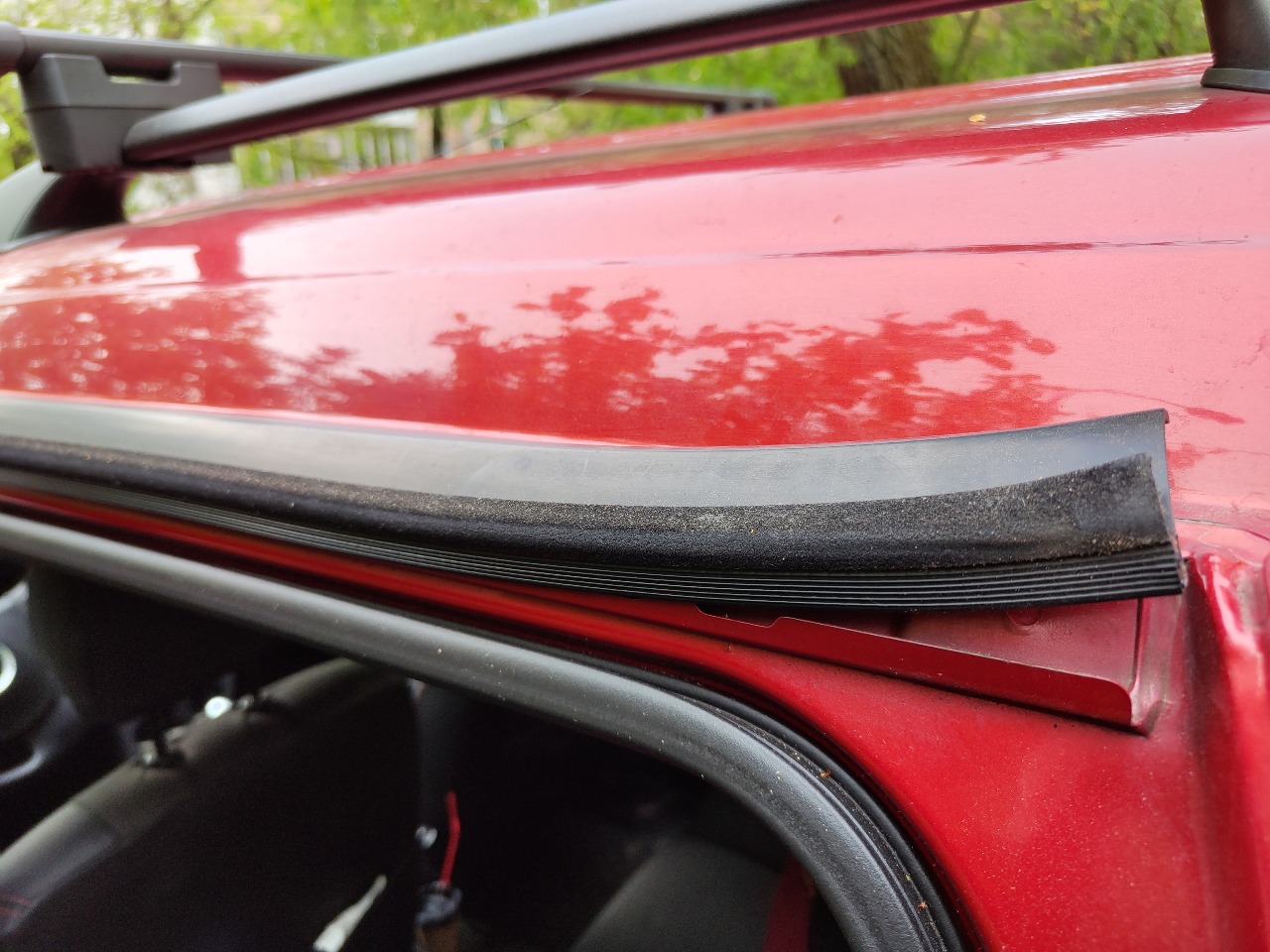

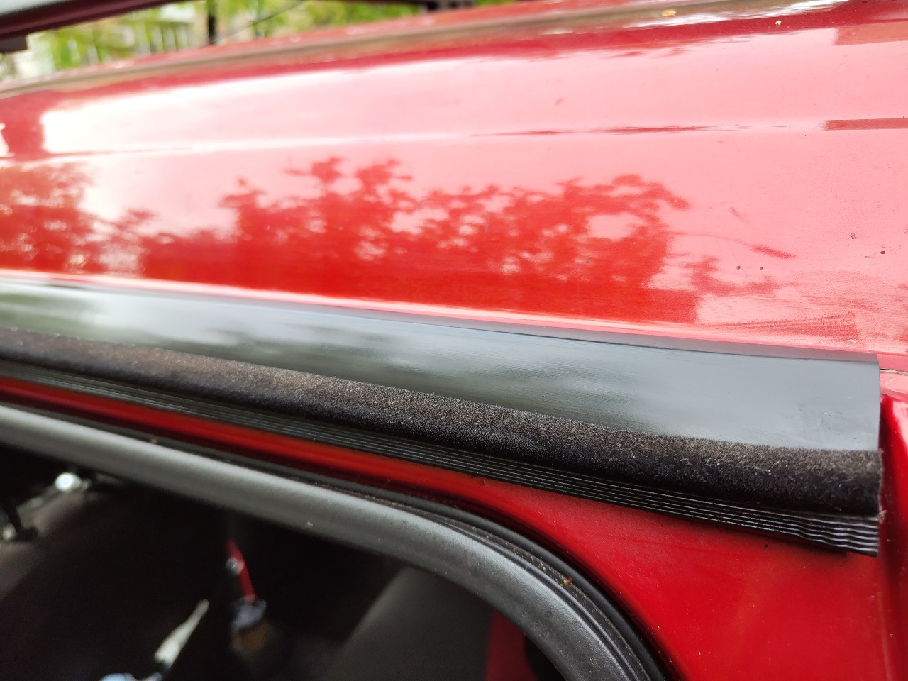

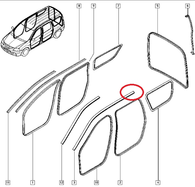

УЩІЛЬНЮВАЧ

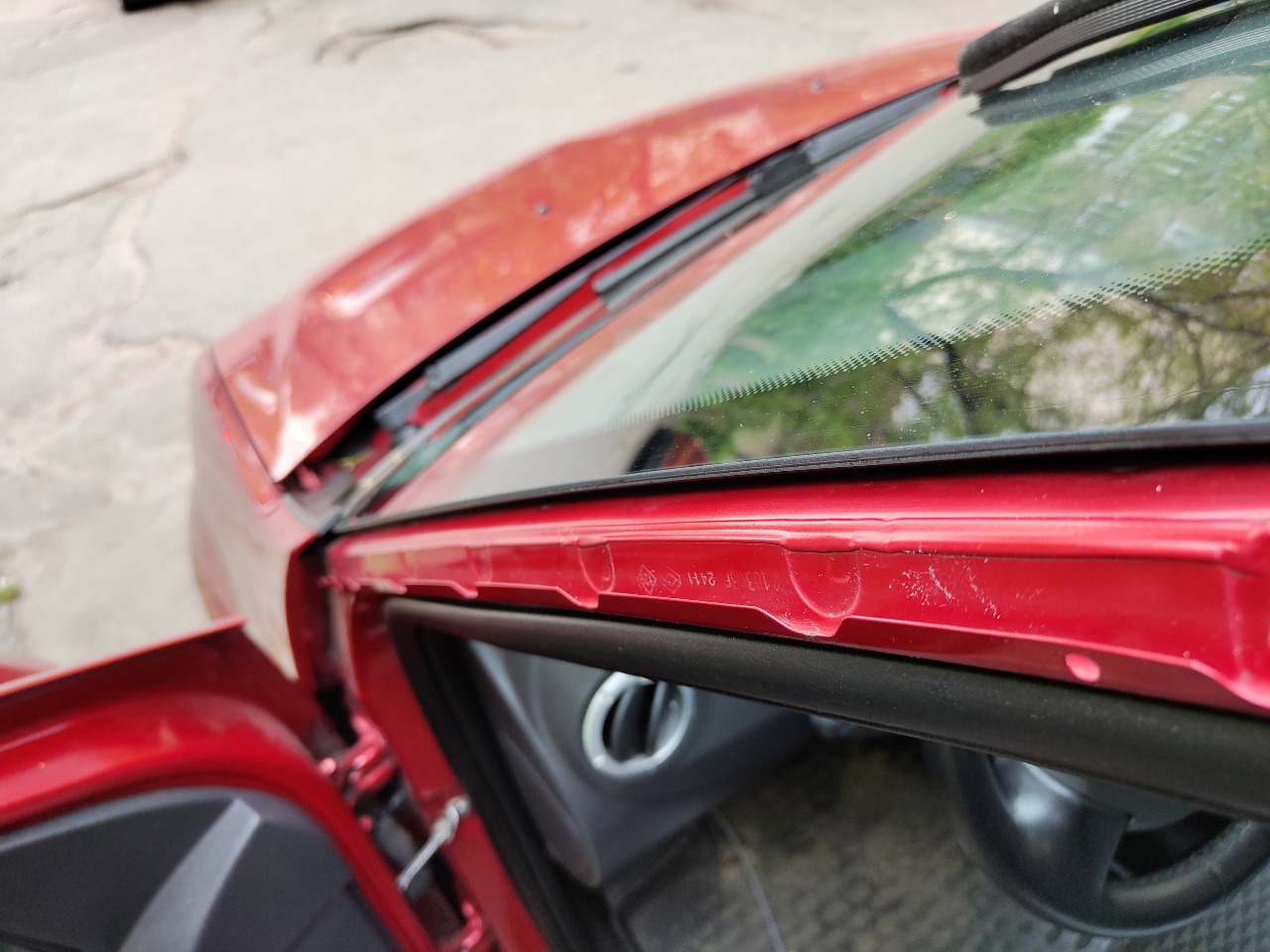

Була проблема з цим ущільнювачем по лівому борту - вигинався догори і затискався дверима
/upload/iblock/60a/q6vs60ekfg8140yt5eo1r8z5pwc36tjc/IMG_20230504_070204.jpg /upload/iblock/b06/cp5qgcztk5o22q4efy2yor08rey8df10/IMG_20230504_072941.jpg /upload/iblock/8e1/x3g9uyx30f53cctoj9mm7vfznf6rdab9/Bezymyannyy.jpg
Зняв обидва, почистив, змастив, поміняв місцями
/upload/iblock/d24/7ahtd7zgo5e04ikxgenlwgpb43jvpstp/IMG_20230504_070254.jpg /upload/iblock/0af/x278833ctm5977183t7nd6bix57p552j/IMG_20230504_071205.jpg
/upload/iblock/76e/p7w31euyfku240e7wy55diey9u1hum22/IMG_20230504_071102.jpg /upload/iblock/d63/6t5nekvly8hu31yihx9ya6qg2gsjzc1b/IMG_20230504_072009.jpg
/upload/iblock/12a/78vcx8bivsql9ep5zis57lw6pdhfy94z/IMG_20230504_072229.jpg /upload/iblock/a05/xk170yxcek94qasaqmm23bcmned3pw7h/Bezymyannyy2.jpg

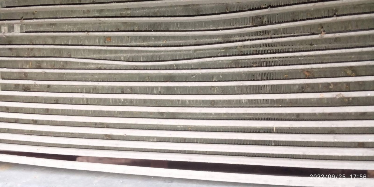

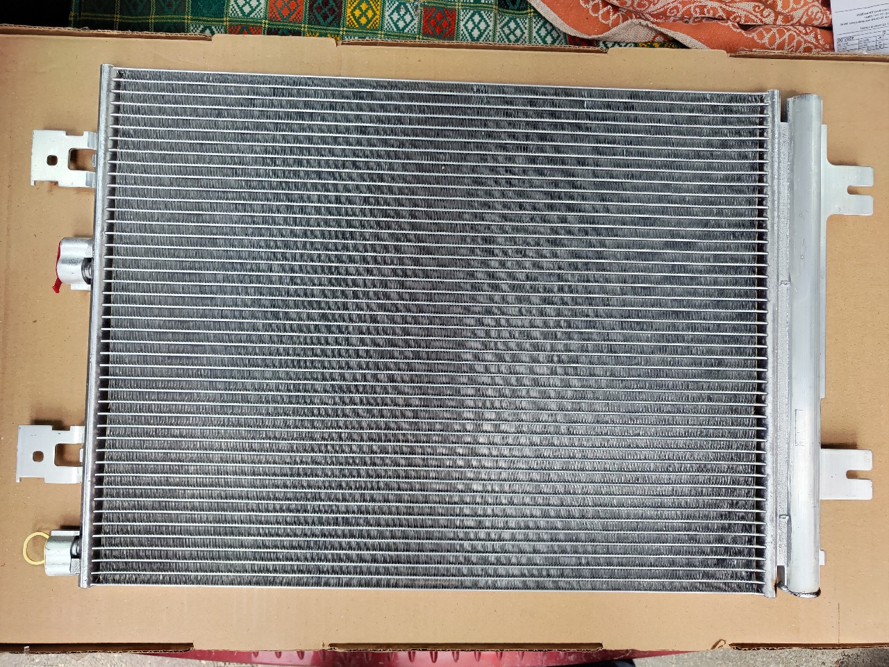

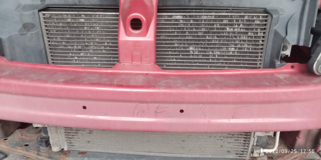

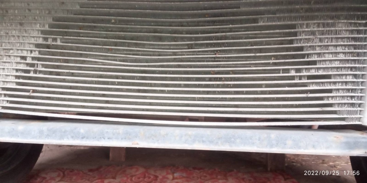

РАДІАТОР КОНДИЦІОНЕРА, ПІДГОТОВКА
Його стан при покупці авто був не найкращий но як-ніяк ще працював. Настав час його замінити.
/upload/iblock/11d/r160qieyficm2v751xj4xwmmszvuble3/signal_2023_05_08_10_25_25_984_1.jpg /upload/iblock/927/54jtsnfeopc8951aprgetaugctggw6f0/signal_2023_05_08_10_25_25_984_3.jpg /upload/iblock/8e2/c1leczcyii4dxv9a9cissbtw5k0wa4zi/signal_2023_05_08_10_25_25_984.jpg

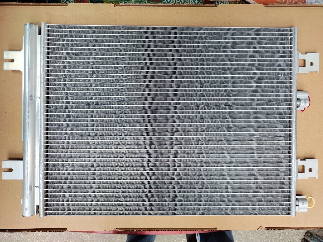

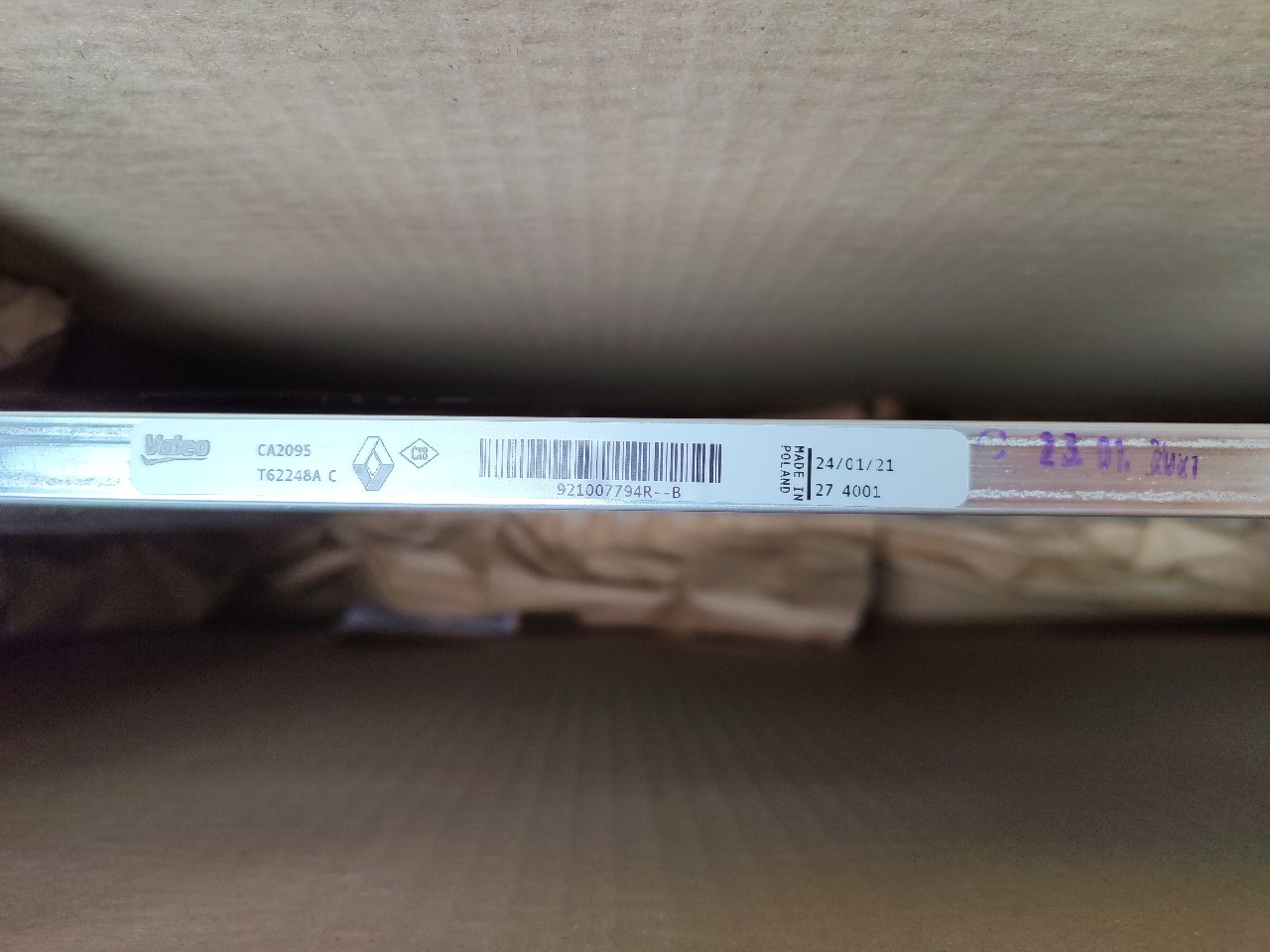

Придбав новий радіатор кондиціонера 921007794R Valeo та комплект прокладок  7701208363
/upload/iblock/788/6d5m9jyc5nm67p4z4cof3c5i2eygbsb6/IMG_20230508_081719.jpg /upload/iblock/0db/a2rl7my62zm1xdbcuiqc2wx8u1pxemiv/IMG_20230508_081700.jpg /upload/iblock/d37/kz912bzx62doscp03tcbrgb84u0z4duz/IMG_20230508_081915.jpg /upload/iblock/eee/a9tsbjo5yv7s21pu6ml8tnpqzdra28ak/IMG_20230508_081807.jpg
Очікую вихідних. Хто міняв поділіться "підводними каменями"
222
При відкручуванні, ломається кріплення трубки до радіатора.

Перед разбором нужно как то сбросить давление в системе. Или выпустить все наружу, через клапан, или как то сконденсировать фреон (может называется иначе, не знаю). Имел неосторожность просто открутить фланец от радиатора, бахнуло знатно, вся противоположная стена гаража в масле была. Хорошо, что очки ношу, так бы и в глаза попало.
