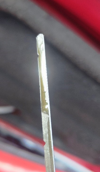

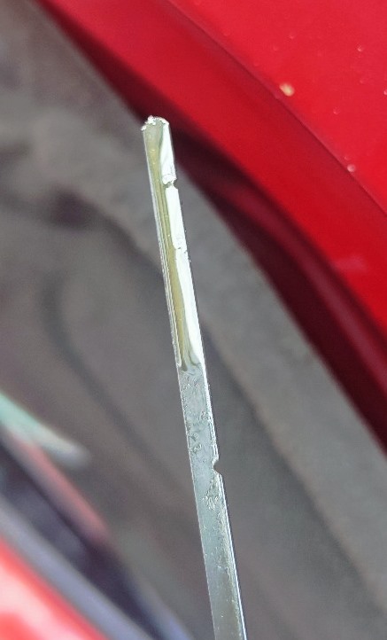

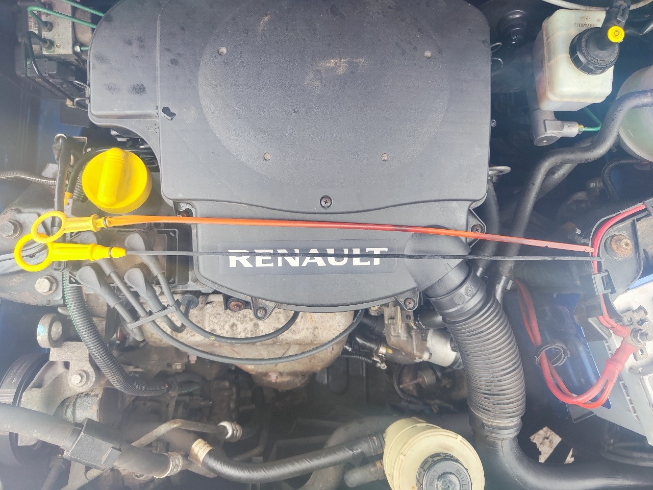

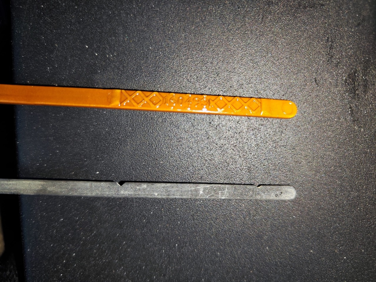

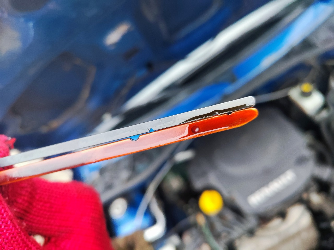

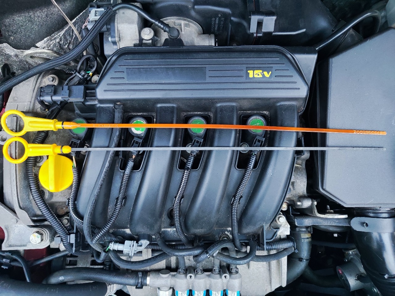

LOGAN. МЕТАЛЕВИЙ ЩУП
Передісторія - Щуп один, рівня два
/upload/iblock/1b4/m2kped4zaodkgmva218mb0vi7blyoade/IMG_20240124_081420.jpg /upload/iblock/c25/vizodcnkdhb06puseq1jri1e5fd5gk60/IMG_20240124_081436.jpg
Замінив на металевий Metal Caucho 05169. Довжина та мітки співпадають. Результат - негативний. Рівень масла не читаємий та "розмазаний" по щупу.
P.S. Все нормально - не вірна методика вимірювання.
554
Міряй рівень, коли вранці прийшов до машини і не заводив.
Спасибо сказали: igorsh881
555
Судячи з фото він сухий, якщо таки мокрий, то витягнути щупа, протерти ганчіркою і тоді міряти. Можливо є різниця якою стороною ставити пластмасовий, не виключено що він там треться по зігнутій трубці, і поки витягуєш то масло розмазується по щупу.
556 Відредаговано igorsh88 (2024-01-24 14:56:30)
LOGAN. МЕТАЛЕВИЙ ЩУП. ДОПОВНЕННЯ
Новий щуп - Metal Caucho 05169
/upload/iblock/7a6/vbdvit9lqzp7x1hzg7ti71c9ql6oqgbd/IMG_20240124_130657.jpg /upload/iblock/5d6/k14kr622msdzpdnh6jxd3snp3ci66gjf/IMG_20240124_130920.jpg
Дійсно, проблема не в щупі. Перше вимірювання найточніше. Подальші лише забивають направляючу трубку маслом. Я ж був навчений вийняти, протерти і впіхуять повторно fool

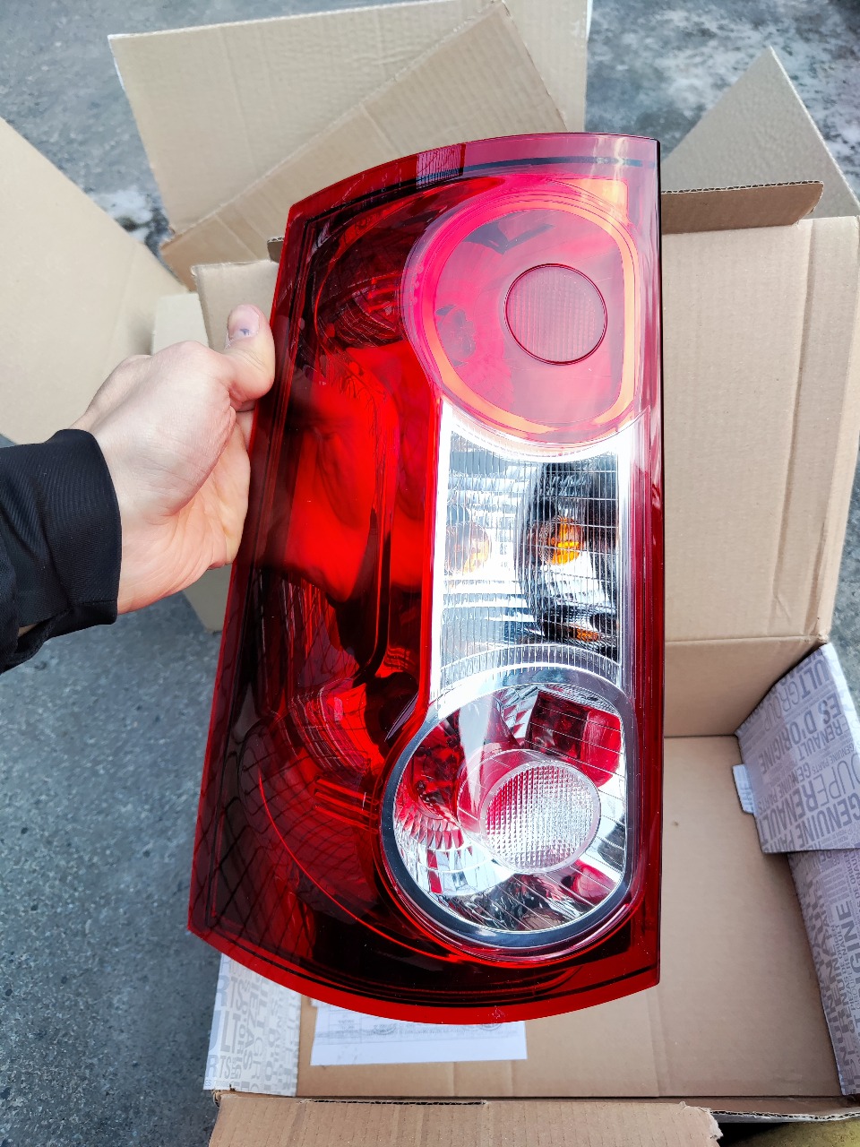

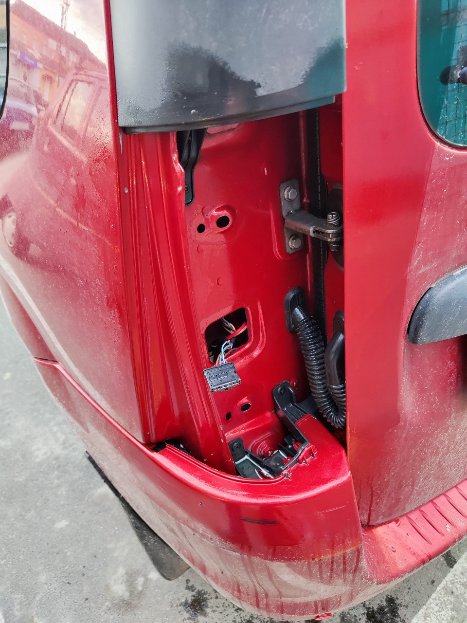

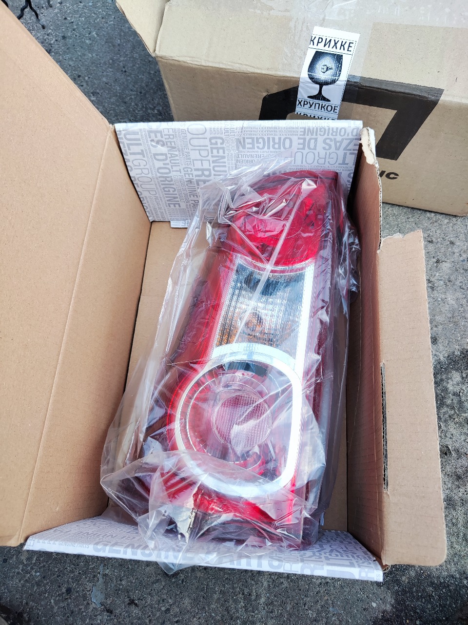

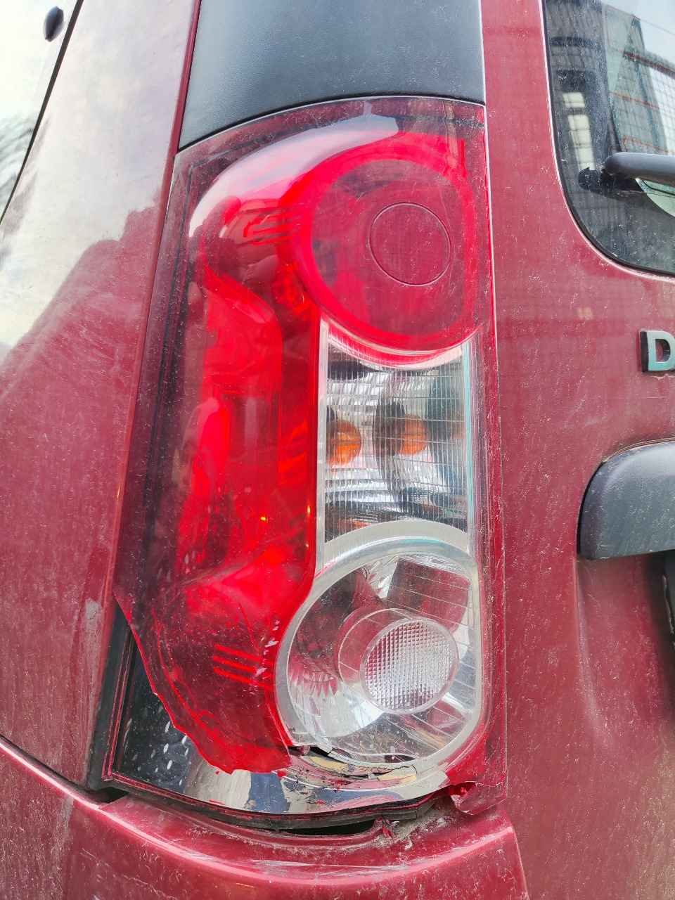

РОЗБИВ ЗАДНІЙ ЛІХТАР
/upload/iblock/b57/fstl8bt78dxc0081w13pl2j5xr7ib7kb/IMG_20240204_155151.jpg /upload/iblock/32b/nkhdp9v6hhtvulbkhc3sl52xzc2jod2a/IMG_20240204_155324.jpg
Замінив на оригінал 8200864612
/upload/iblock/1c3/agfch1q1d68by5jvarjca0v3e1deg64g/IMG_20240204_155306.jpg /upload/iblock/2b6/1d4mece9zciemzkywu86por1zq9nkvvi/IMG_20240204_155259.jpg

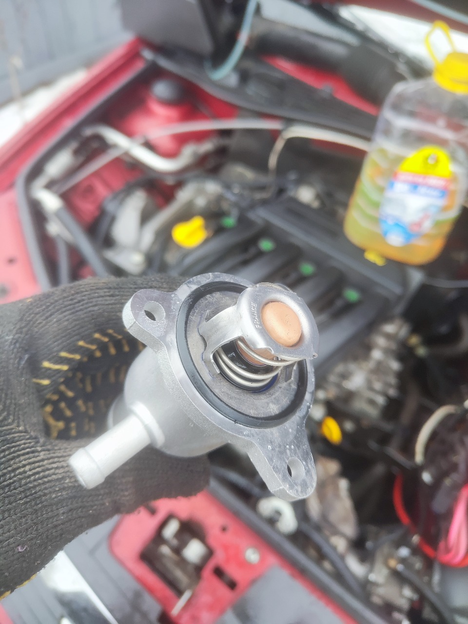

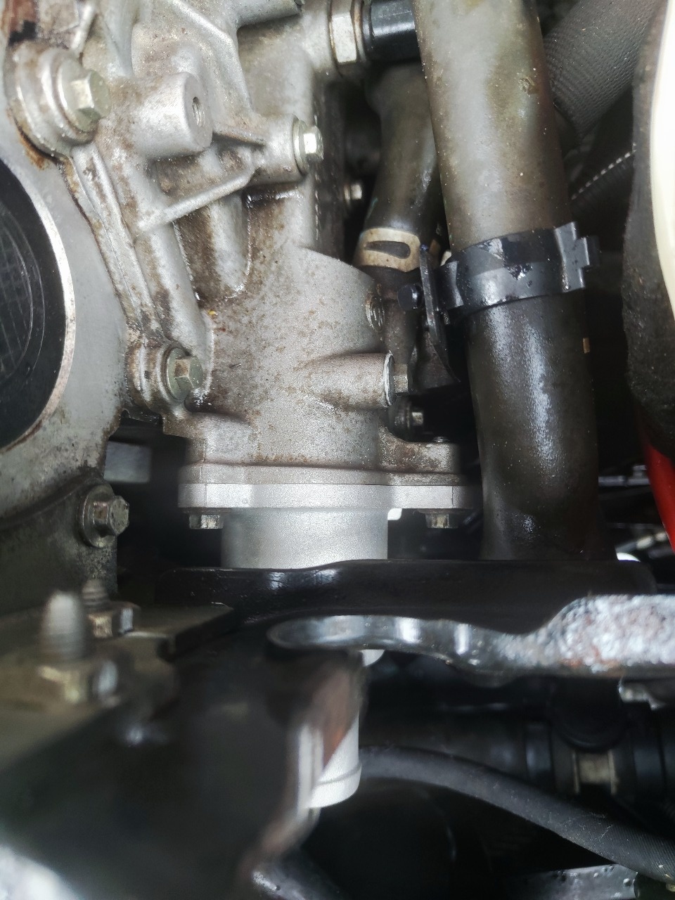

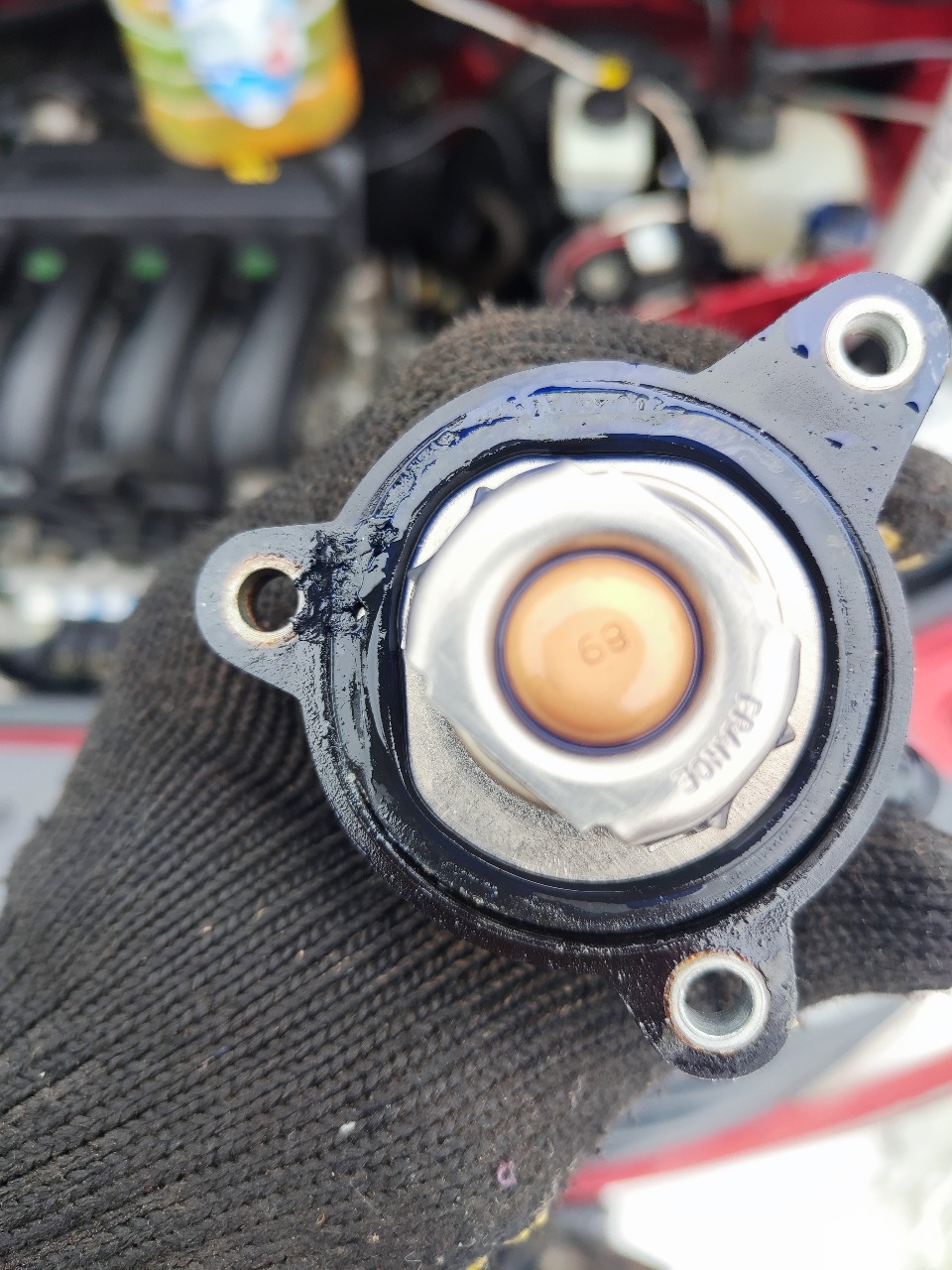

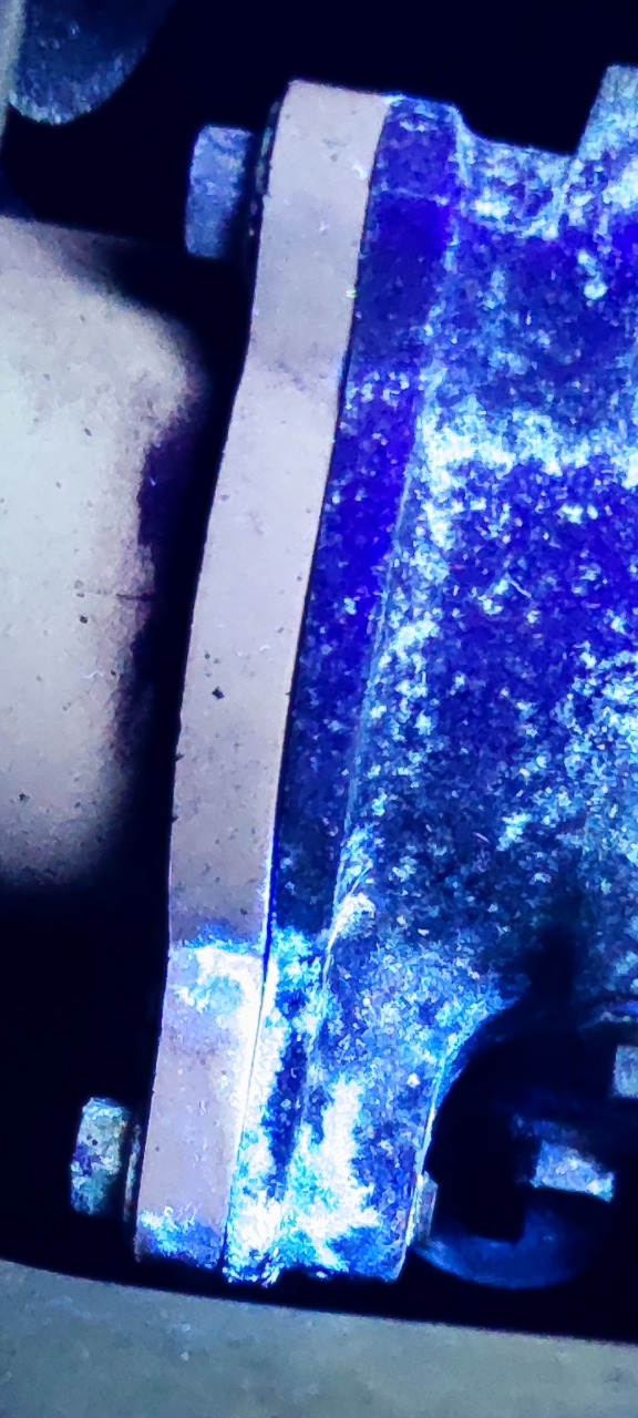

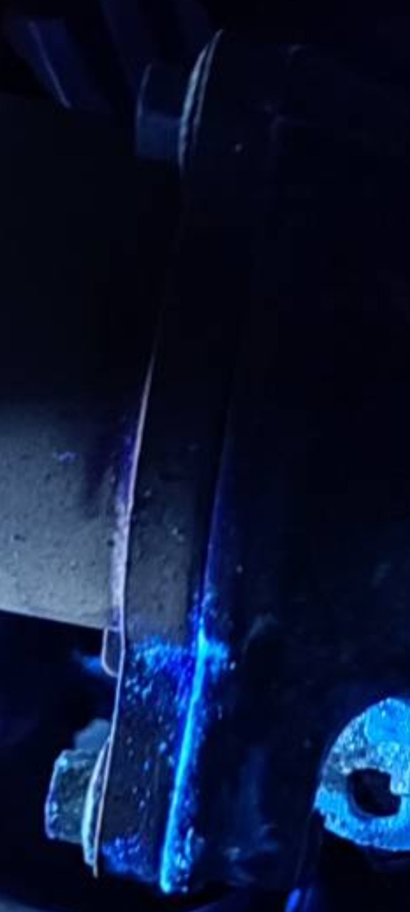

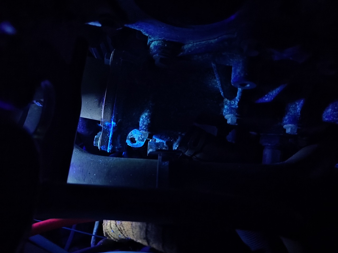

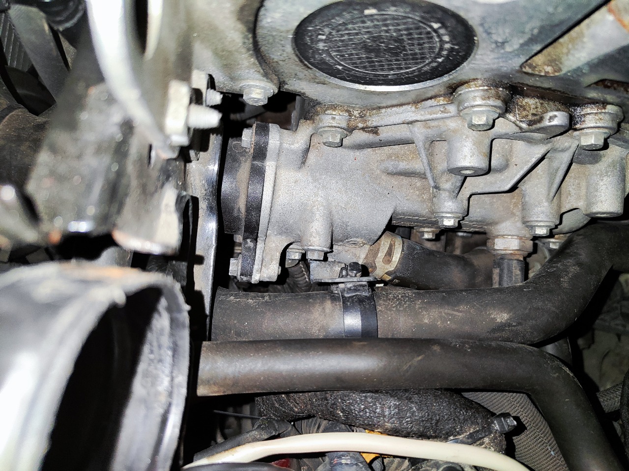

АНТИФРИЗ. ЗНАЙШОВ МІСЦЕ ПРОТІКАННЯ
Долив 150 мл антифризу на 1000 км
Куди уходить антифриз? Підготовка
Пошук проблеми - не знайшов
Придбав флюорисцент
Додав в антифриз
/upload/iblock/549/wg02nxn6xqowh0xtzoz0dl1380niqxu2/IMG_20240204_190808.jpg /upload/iblock/00e/vbkkkvwphbwp32cykb3m1lc7tighgu9x/IMG_20240204_190720.jpg
Замінивши в Логані термостат не міг зрозуміти куди уходить антифриз. Проїхавши 30 тис.км вже долив 1 л. Перші пів літра "списав" на повітря в системі, однак наступні пів літра насторожили.  Додавши флуорисцент нарешті виявив місце протікання - пластиковий корпус термостата, його то я не замінив. Доведеться повторно все розбирати  facepalm Встановлю металевий від Asam як на Сандерику

Шановний,а чи не достатньо поставити до рідного корпусу термостата прокладку(грубшу) ,що ти купив до сандери?
564 Відредаговано igorsh88 (2024-02-04 22:37:33)
Вважаю, що з часом пластиковий корпус трісне то ліпше заміню на метал одразу.
565
В мене пробіг 200 тис. Корпус ще рідний. Таке саме потіння вилікував новою оригінальною прокладкою.

igorsh88, яка ціна ліхтаря?
Брали в офіціалів?

Grim написав:

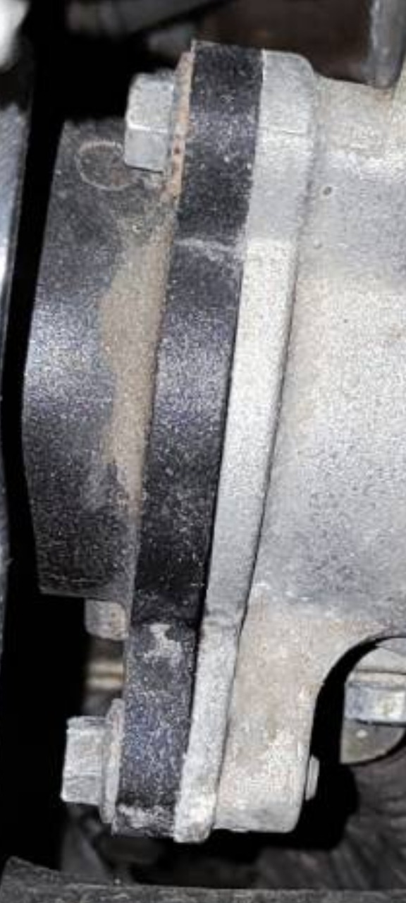

Прокладка встановлена нова (йде разом з оригінальним термостатом) - по-барабану, тече через щілину.

яка ціна ліхтаря? Брали в офіціалів?
Ціна 1900 грн. Брав на Auto-mechanic.com.ua
Офіціали  shok ? Де  dntknw ? Покажіть їх.
Parts.renault.ua - формує список бариг з контактами. Називається, телефонуй - розбирайся, ніякої зручності в оформленні замовлення та вибору способу доставки. В жодного з них немає інтернет магазина.

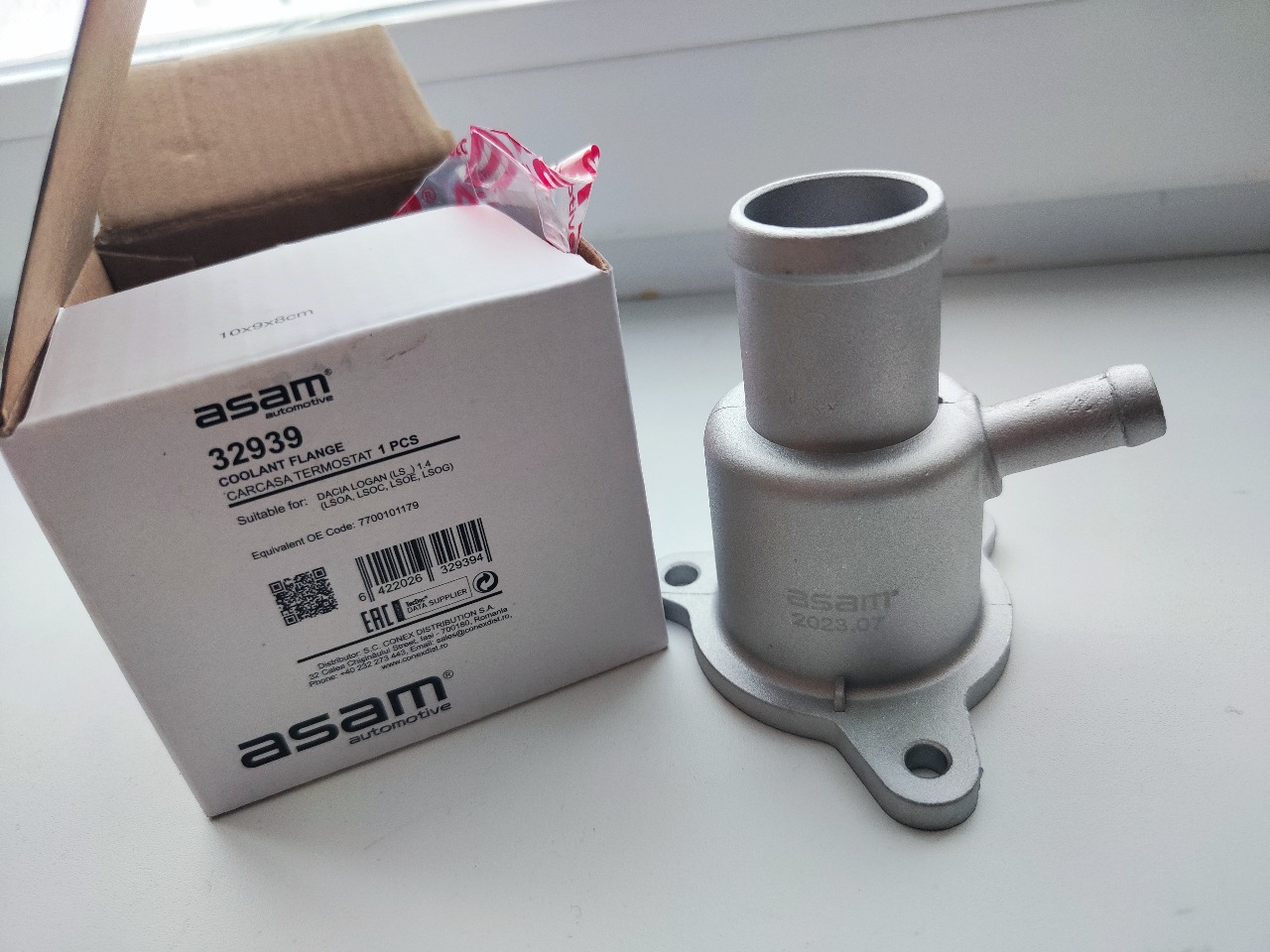

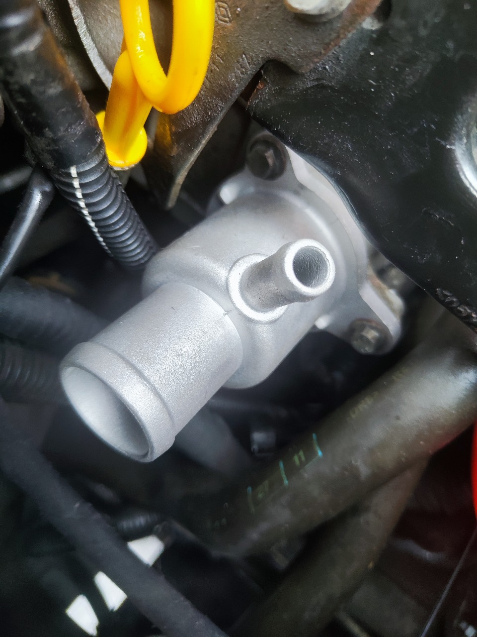

КОРПУС ТЕРМОСТАТА. МЕТАЛ
Придбав флюорисцент
Додав в антифриз
Виявив місце протікання
Епопея з антифризом добігає кінця. Отримав корпус термостата ASAM 32939 246 грн. Autoklad.com.ua
/upload/iblock/f58/pa1d2a5ssnkg1171t6c7vvd5sfkg1yn6/IMG_20240207_083018.jpg

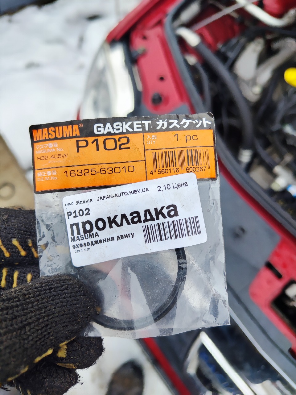

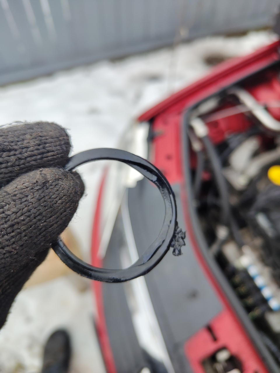

LOGAN. ЗАМІНА КОРПУСА ТА ПРОКЛАДКИ ТЕРМОСТАТА
Заміна термостата
Придбав флюорисцент
Додав в антифриз
Металевий корпус термостата
Всьому виною оригінальна прокладка термостата, що вийшла з ладу практично одразу з моменту її установки. Замінив на Masuma разом з корпусом від ASAM.
/upload/iblock/5d7/0odi9h3yczncd7slub12yr5hicconq7s/IMG_20240211_130528.jpg /upload/iblock/a69/eg2tfsnqjhfjimqt4h51najhy8bfhgf5/IMG_20240211_130621.jpg /upload/iblock/79f/c0hqd5p0evwnbkghijven5bojt346d11/IMG_20240211_132306.jpg /upload/iblock/219/krtn99awsipk3lgdk8n4kx8eqh9bqgxd/IMG_20240211_130852.jpg /upload/iblock/7ef/r9jxtu4q8imr7n38b04n0pqag9eomh68/IMG_20240211_131141.jpg /upload/iblock/38c/kq1auu9khgu4j81gb2n5eiv2k860396p/IMG_20240211_132257.jpg
574
Мабуть,все таки"не оригінал"...Чи не правильний монтаж?Не вірится в останнє.
