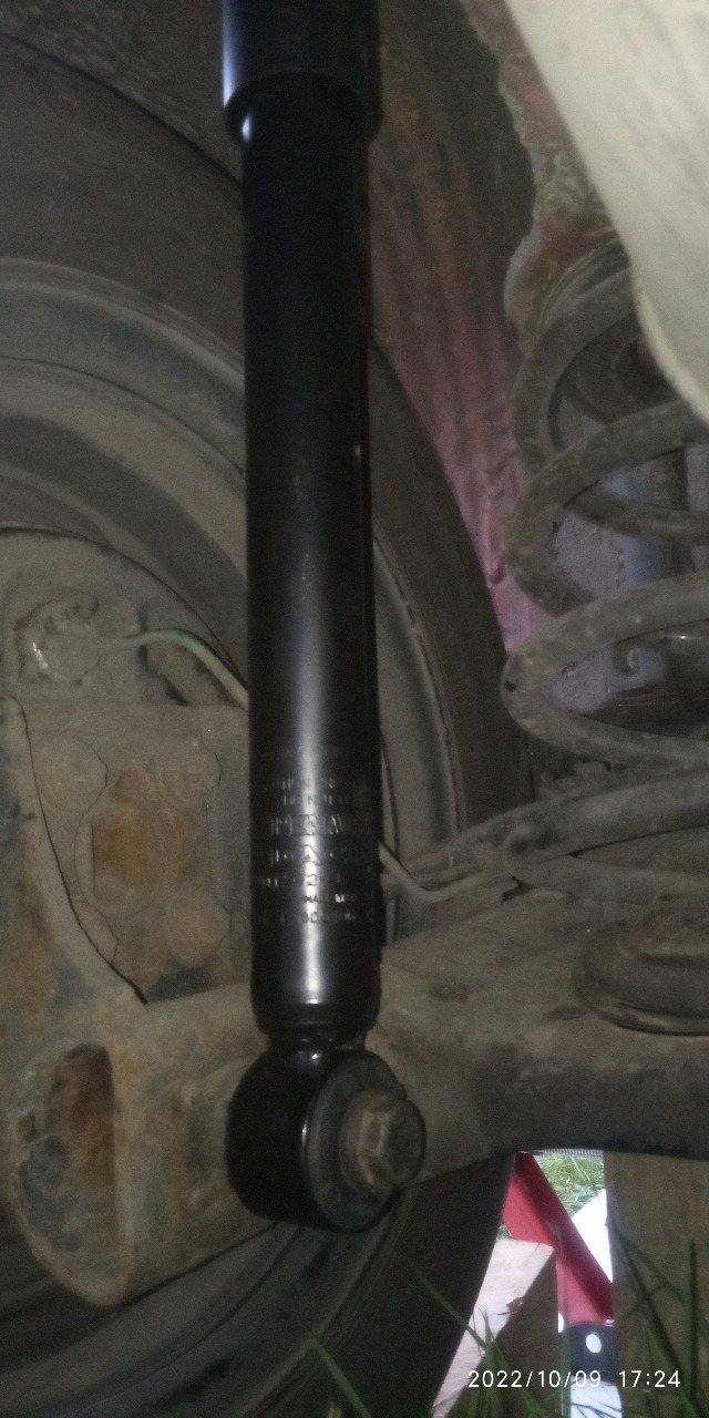

117 т.км Заміна мастила в КПП
/upload/iblock/bfd/dbgs4xa1slxee3ooed3nox3d8tvcd2oe/IMG_20231012_161753.jpg

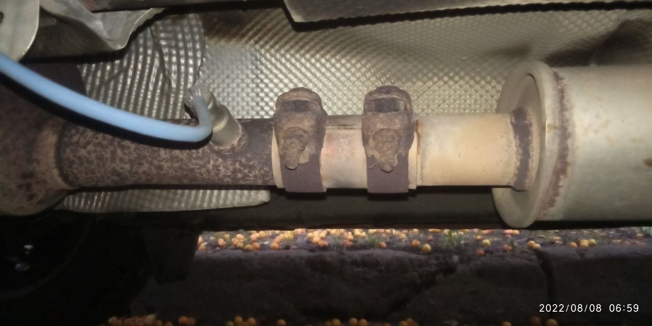

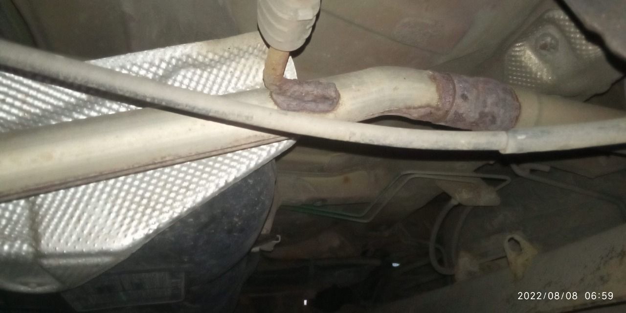

Поточний стан
Старий хомут стик в стик заржавів
/upload/iblock/d47/nb1ekfghyjqprvp80i8tvopdcdqgm5ce/IMG_20220808_065903.jpg
Резонатор ще живий но місця входу і виходу всі ржаві

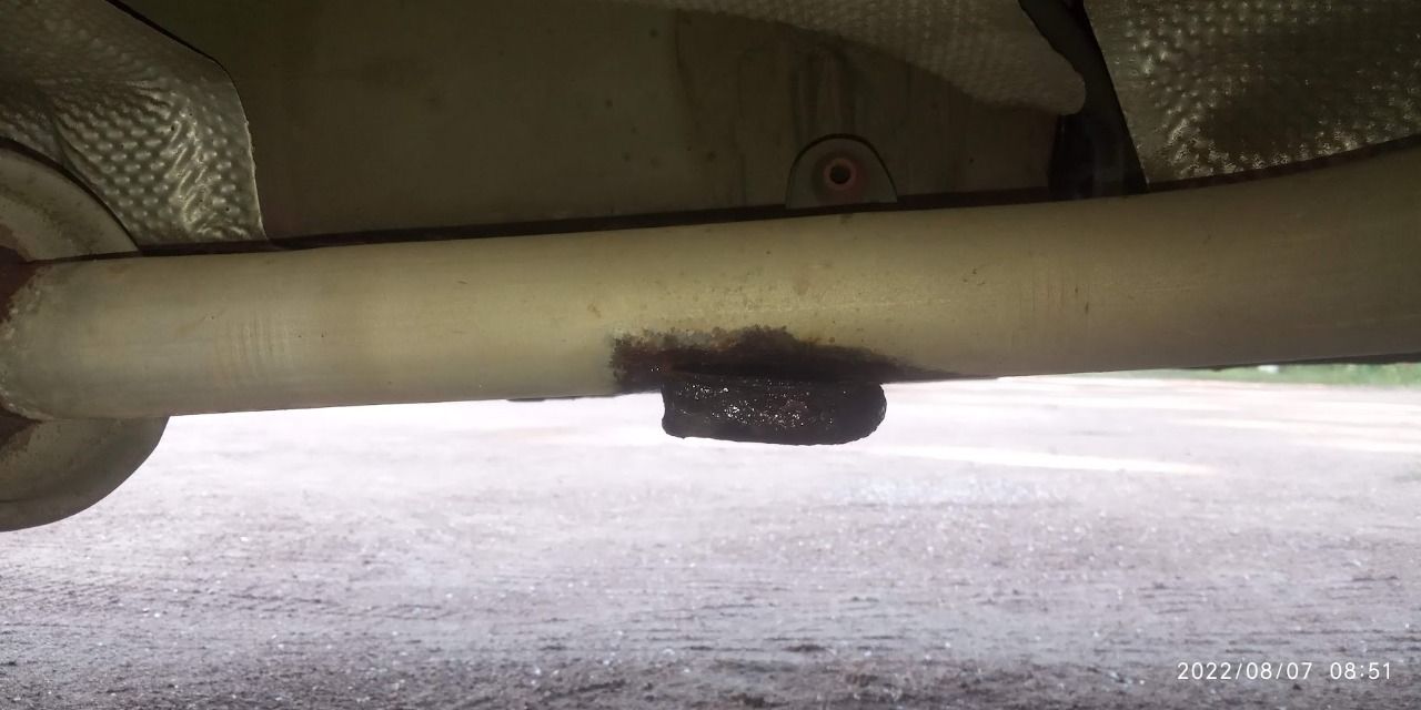

Кріплення відпало + дирка в три пальці
/upload/iblock/dcc/q8v2k0b2mn15f3vuztlf7y3b8amxcweb/IMG_20220807_085115.jpg
Місце зєднання резонатора і глушака. Хомут самоліквідувався
/upload/iblock/e95/kfvhhv7vqsosk9rqe14xnm6vtgnb0tfz/IMG_20220808_065940.jpg

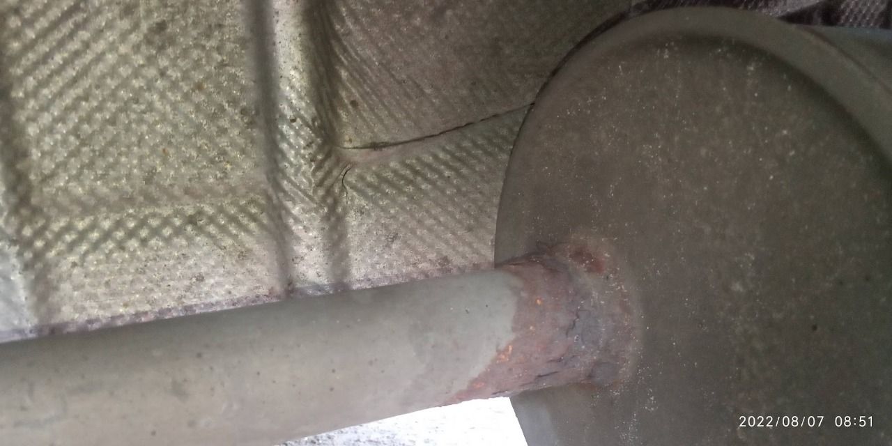

Вхід в глушак
/upload/iblock/641/9hizqn3jco3k01u6aosea1euk15ck2eh/IMG_20220807_085158.jpg

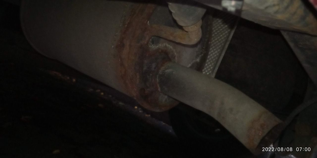

Вихід з глушака
/upload/iblock/6b9/b3z9pg1oe2imintb3ebw86zx8hb85mye/IMG_20220808_070003.jpg

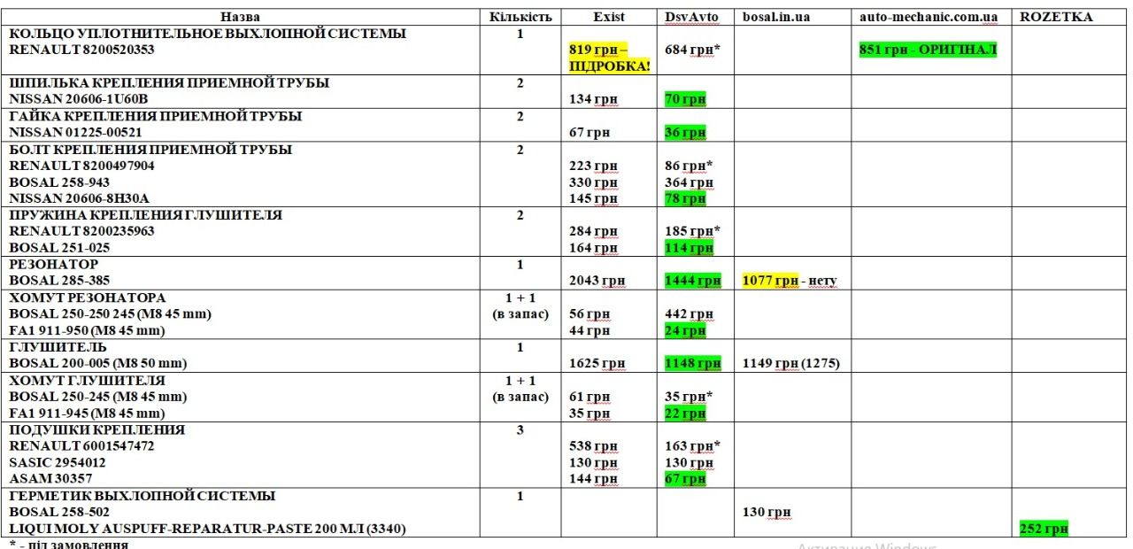

Шукаємо номери детальок в Dialogys і можливу заміну.

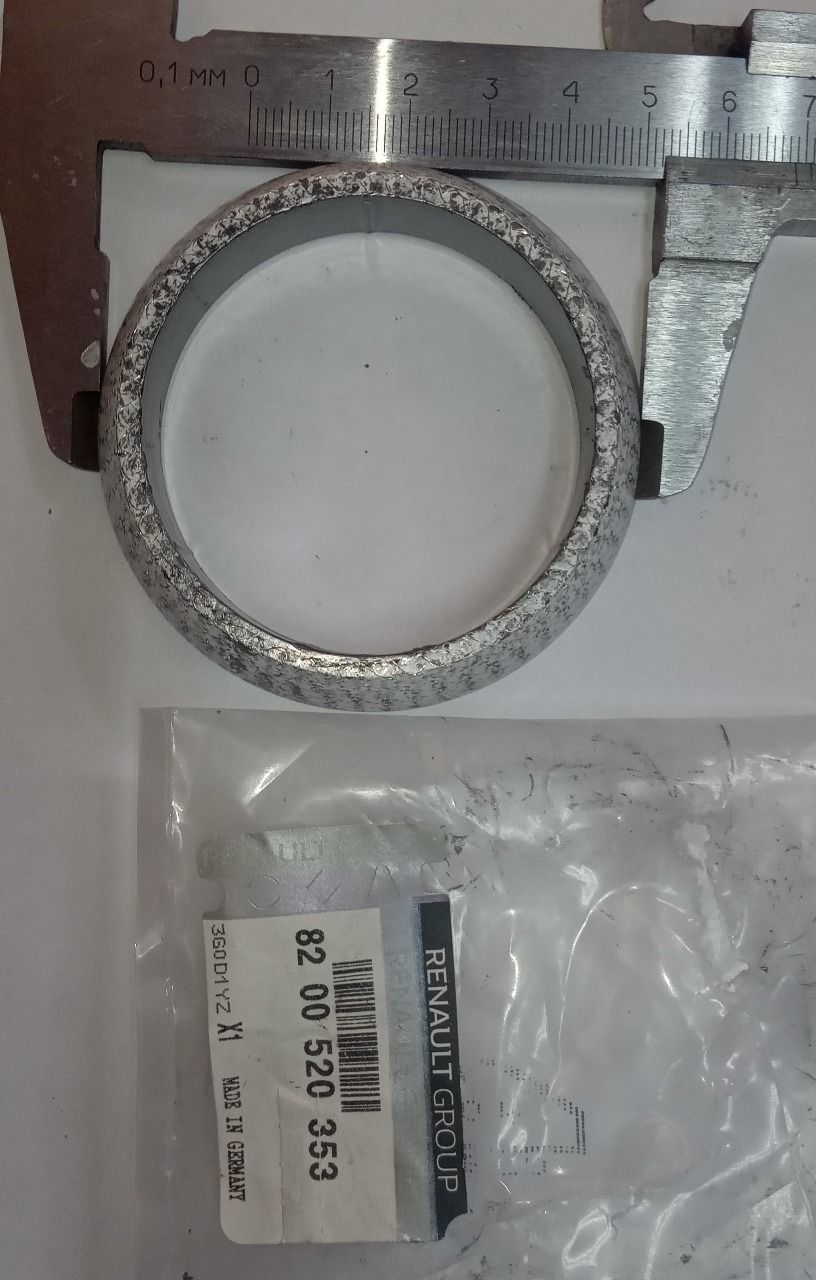

Кільце - знайти оригінал, ще та проблема. Одні підробки. Ставити щось на заміну не варіант - довго не проходить
Як відрізнити ортгінал від підробки ось тут:
https://kontrafakta.net/poddelka_avtoza … 353-1.html
Увага! Ціна оригінала кусь-кусь однако.

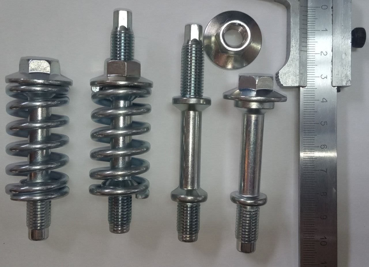

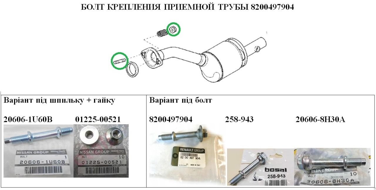

Гаєчки + шпильочки або просто болтікі кому як подобається
/upload/iblock/6e2/j5n407yvvfevcplw93f2qy0u46k33bni/2.jpg

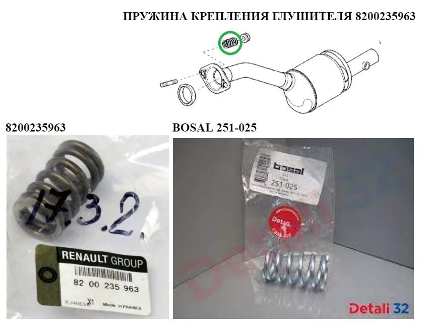

Пружинки не забуваємо. Якщо старим кирдик
/upload/iblock/1fe/sdvxg2dnfeqc5e3twzqmkgxt9giijfjy/3.jpg

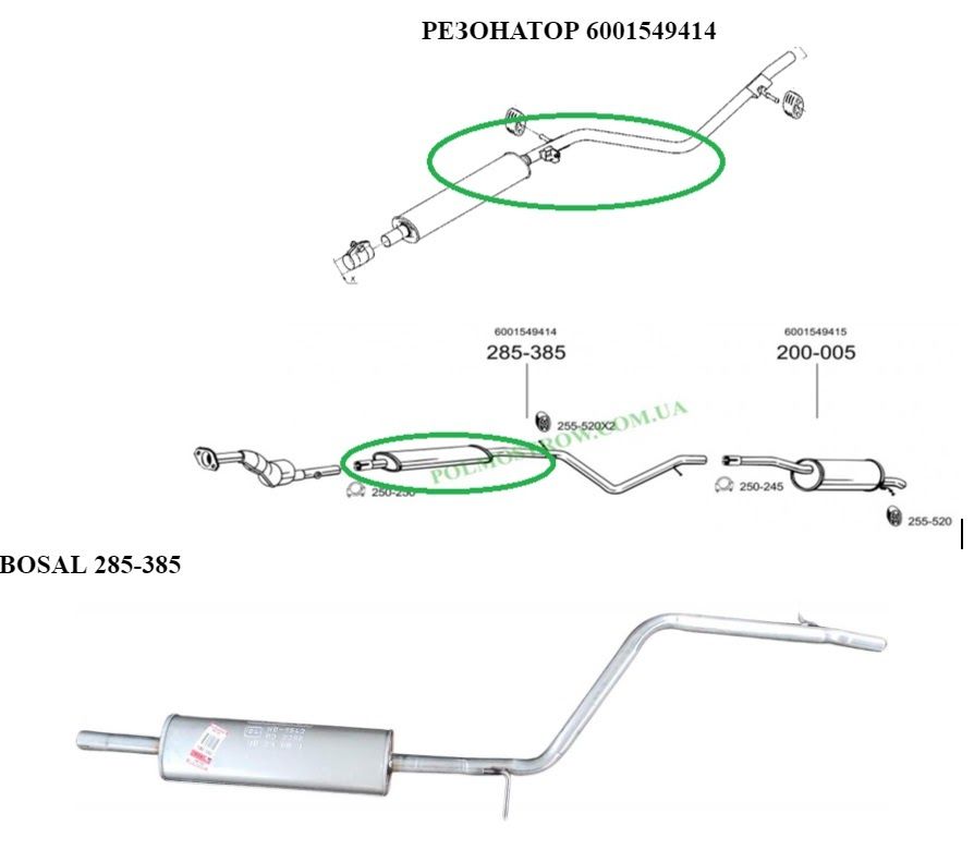

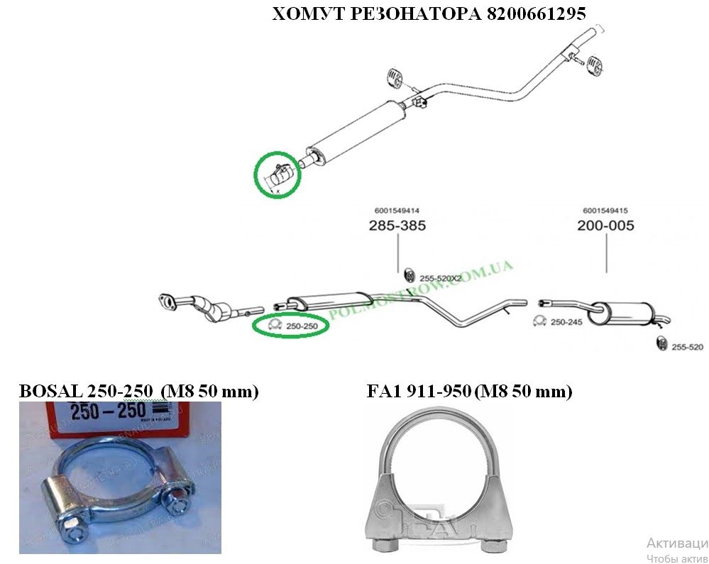

Резонатор. Купити оригінал - ціна космос. Беремо аналог від BOSAL
/upload/iblock/55a/c2b7m6t3kn23s6e2l4lvb3zp76jnmkl1/4.jpg

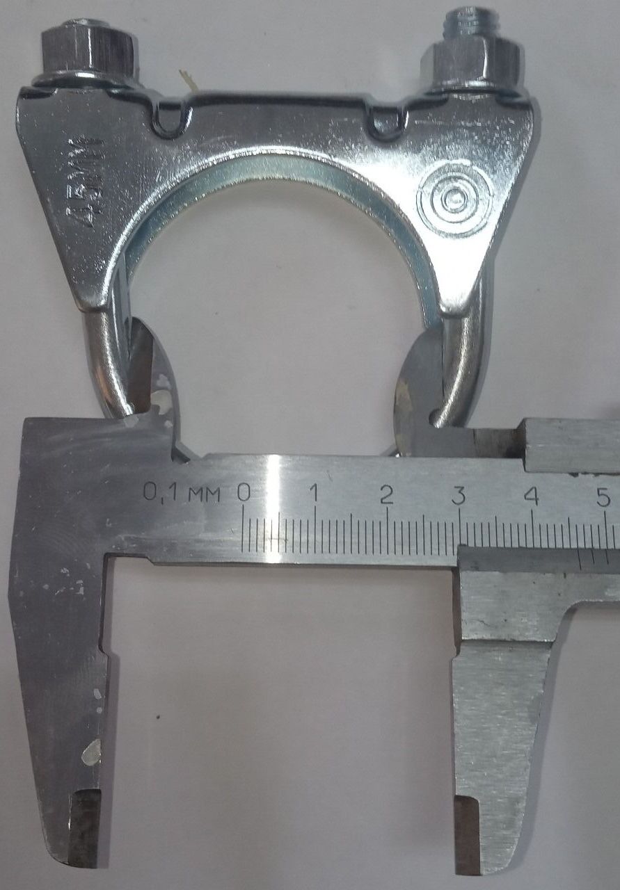

Хомутік для кріплення резонатора на каталізатор 50 мм
/upload/iblock/b78/3vbrhkgwxa96gz67lkszzfyr7qly3lzu/5.jpg

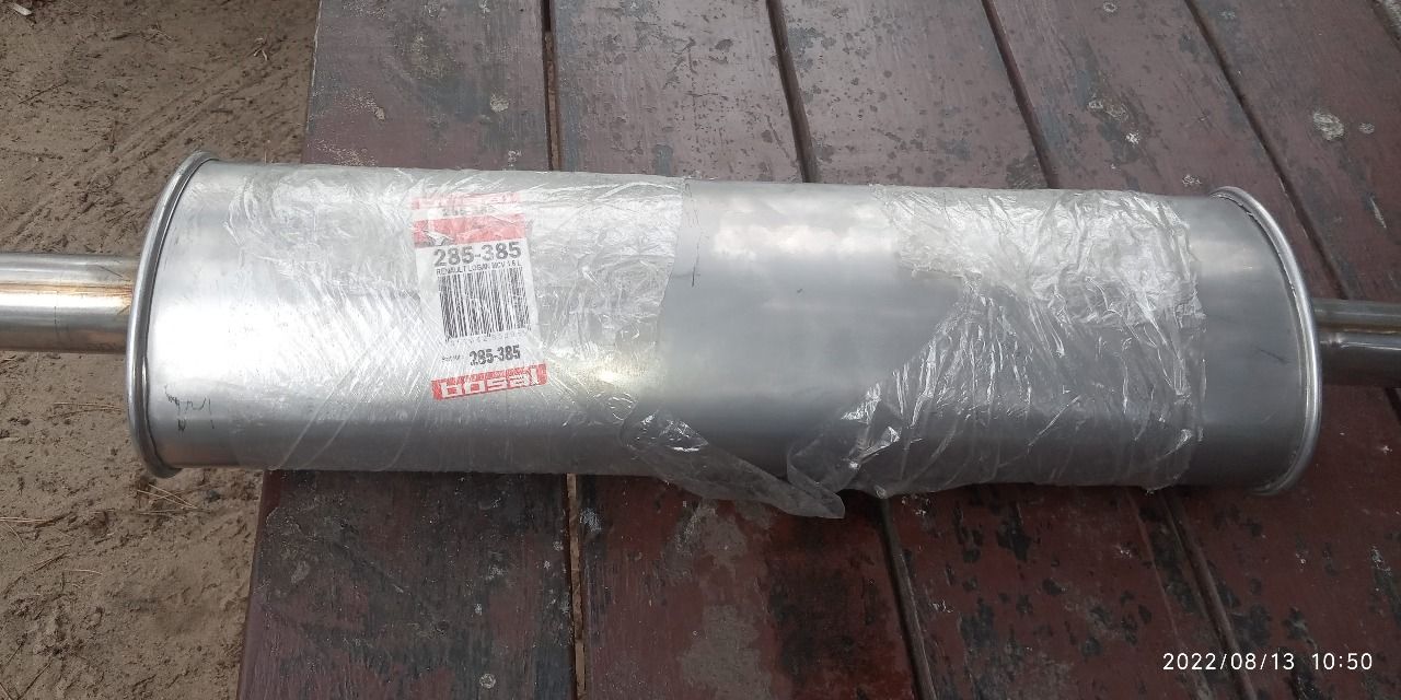

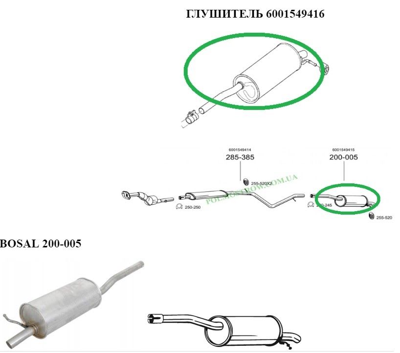

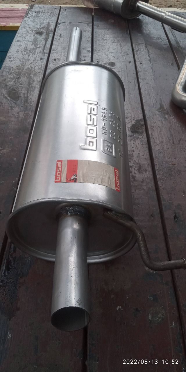

ГЛУШАК. Тут хто як хоче. Оригінал ціна кусається. Ставлю аналог від BOSAL
/upload/iblock/136/fa0gkeuo3150i3xs9cng5dv735xbquis/6.jpg

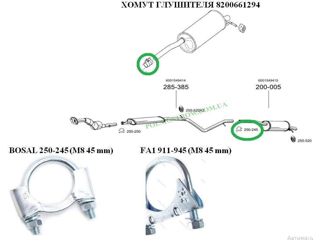

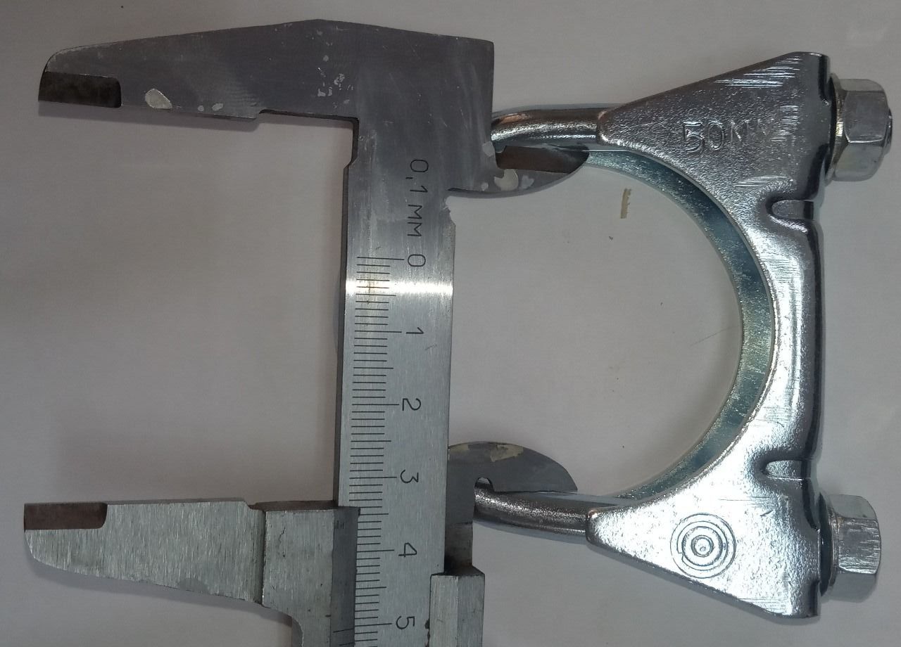

Знову хомутік. Но вже до глушака. 45 мм
/upload/iblock/0a6/lvmo78z02xvqq6lo1wj37gybp46tpzft/7.jpg

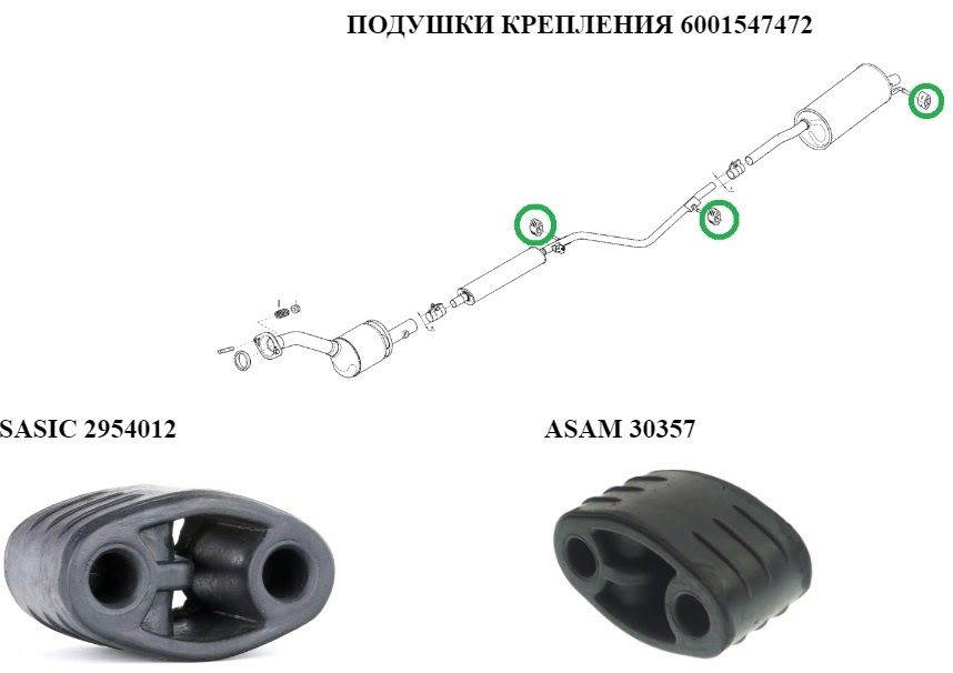

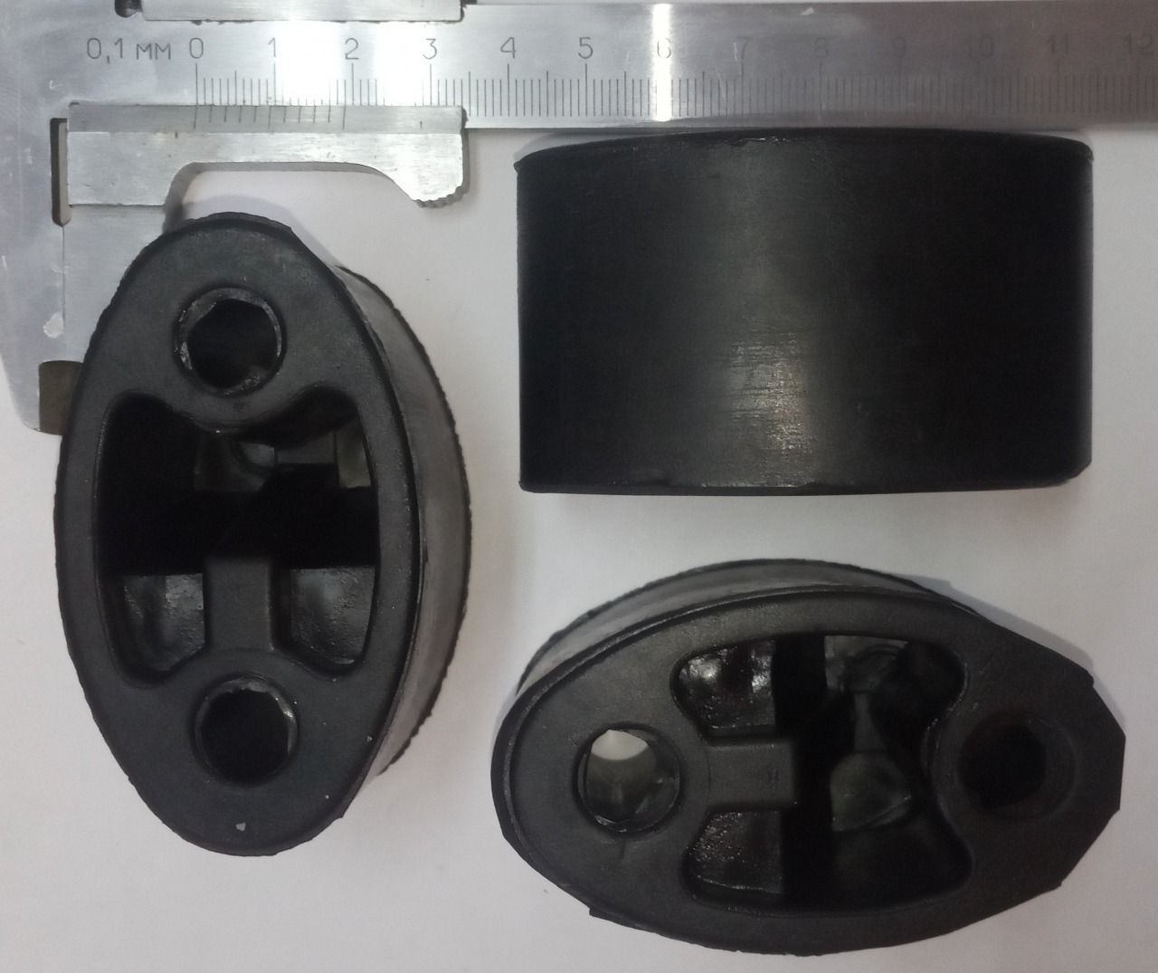

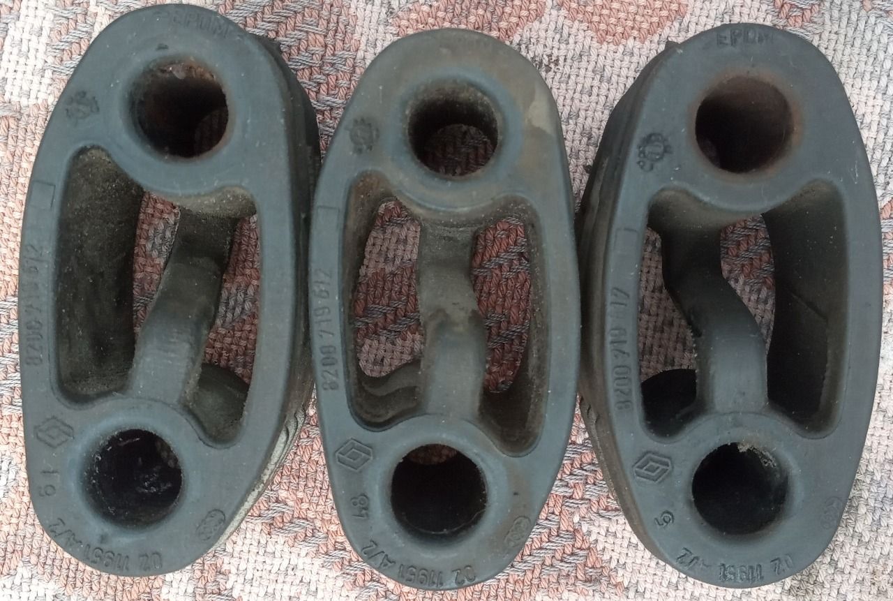

Резиночки кріплення. Ліпше замінити. 3 штучки. Старі в запас
/upload/iblock/782/775rjyao9s8gp4cvpcbts13mrd2xbbj8/8.jpg

Що саме і де купляв, ціни
/upload/iblock/20c/h2b1k4zd5l15hnnfvifbwxripy2f6fyz/tseni-kus_kus.jpg
Ждемо деталькі
зрізати до живого місця болгаркою разом з хомутами; хомути зробити самому відповідної довжини з листової сталі (бажано оцинкованої); ущільнити тонким листовим асбестом. навіщо купувати дорогі оригінальні залізки, коли їх можна зробити власноруч з того, шо валяється у гаражах/сараях та на смітниках?

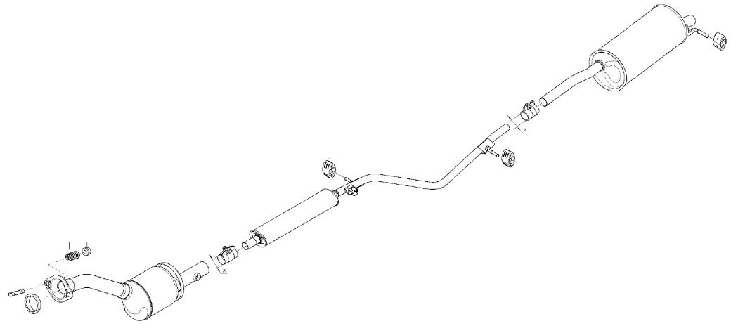

з усієї довгої онучі видно тільки 2 картинки (з них -- одна схема)...

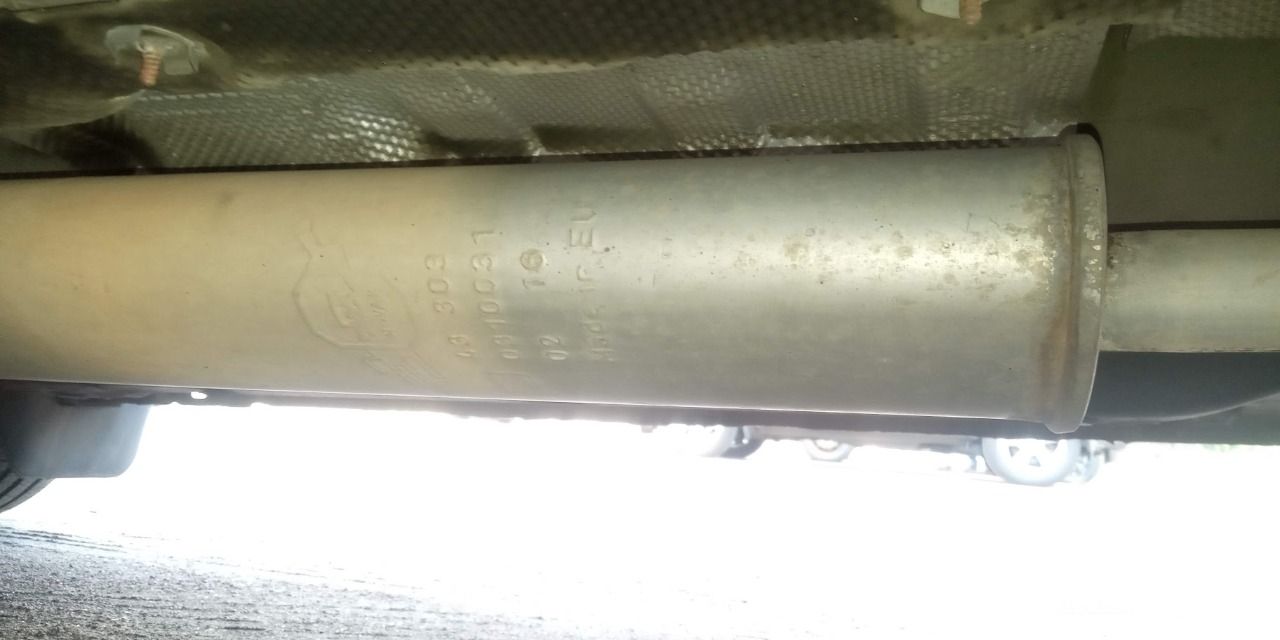

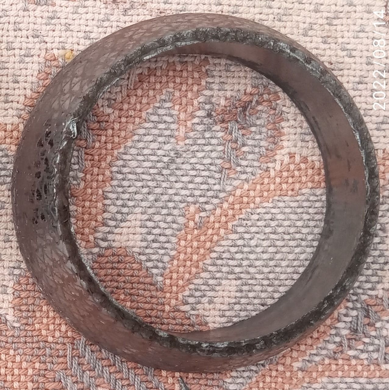

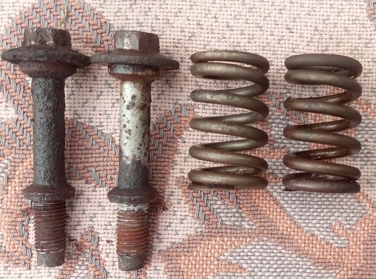

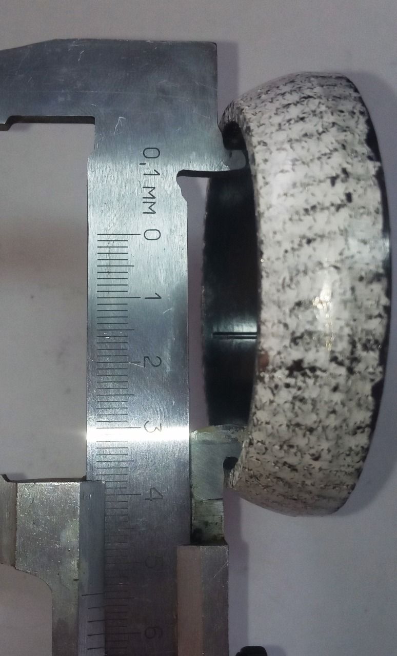

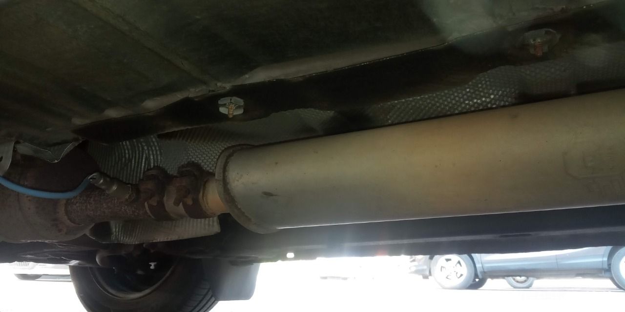

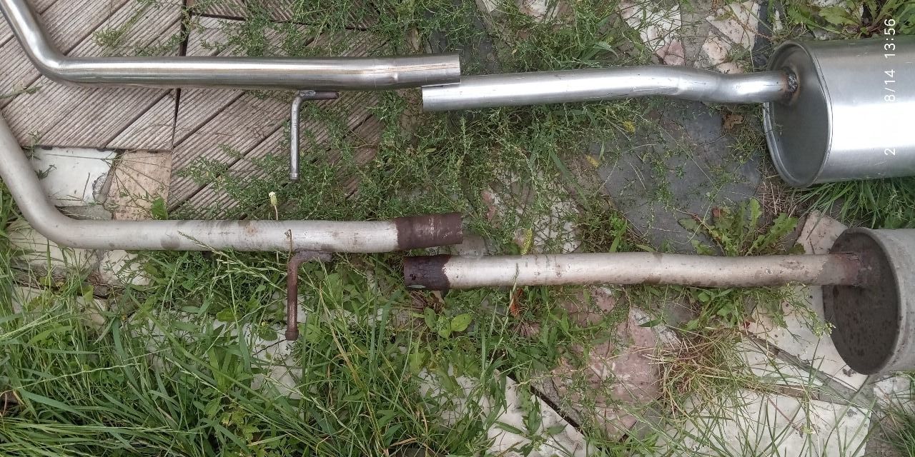

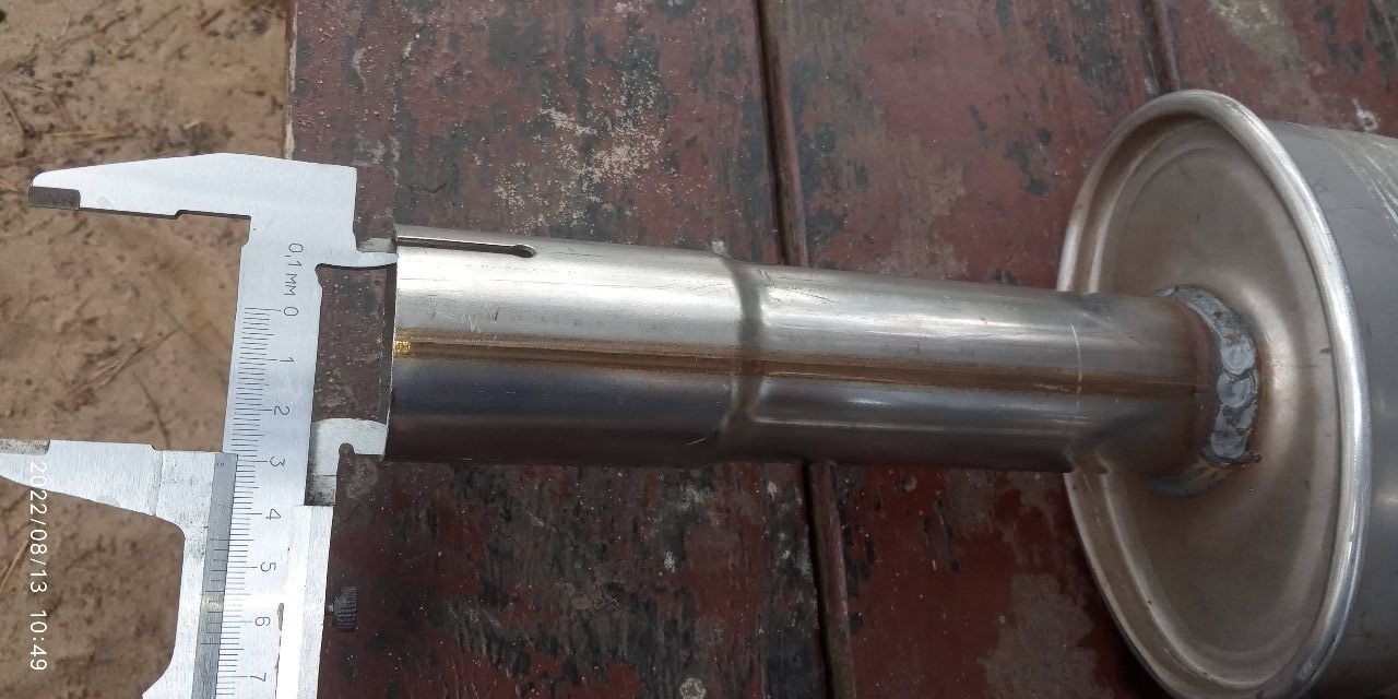

Детальки прийшли.
Розбирати довелось не довго, саме все повідпадало.
Прийомна труба трималася на болтіках. Відкрутилися нормально, думав, буде гірше. Ставлю на нові болти. Можна і на  шпильки з гайками, но шпилку викрутити тяжче, якщо прикипить. Пружинки були в доброму стані, всеодно заміню на нові.
/upload/iblock/5f9/tyqro5a4pkmxyon03pv8skuf5bxfw4jc/IMG_20220814_133241.jpg/upload/iblock/e83/osoy8811j13zk1j51s9p2b4rkupticxt/IMG_20220812_142644.jpg
Старе ущільнююче кільце, на диво, було в ідеальному стані. Зря лише нове купляв. Буде запас значить. Ставлю нове.
/upload/iblock/067/sso75z4a9w7bd368w73g669q37ncxlwx/IMG_20220814_133241-_1_.jpg/upload/iblock/954/he2kxzzlzowf0m3v4iji9mu3n739zqu9/IMG_20220812_170043.jpg/upload/iblock/5ec/aswodo563m0o07up6e5g03n1v5tnirh9/IMG_20220812_170210.jpg

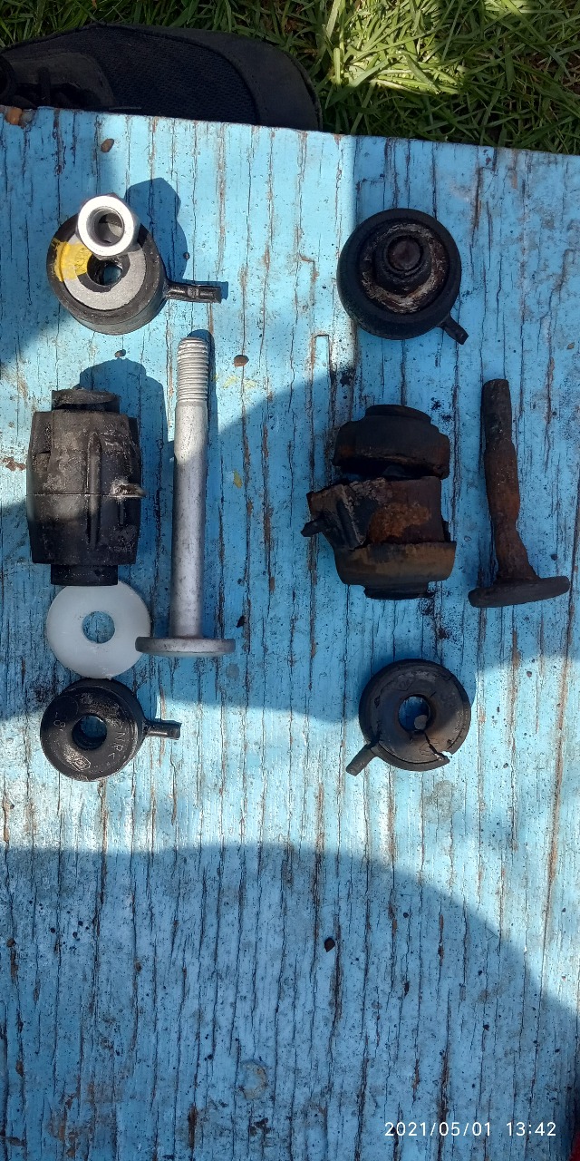

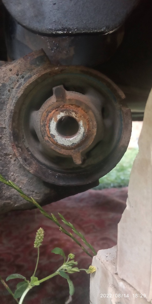

Старі подушки оригінал в нормі, поміняю на нові від ASAM.
/upload/iblock/edf/u5e70zht0kw1e39dy3rcssjbzo7tv436/IMG_20220814_134255.jpg/upload/iblock/3ab/frqrj8223z61ts4x5ick7ftpa5i5ur68/IMG_20220812_142513.jpg

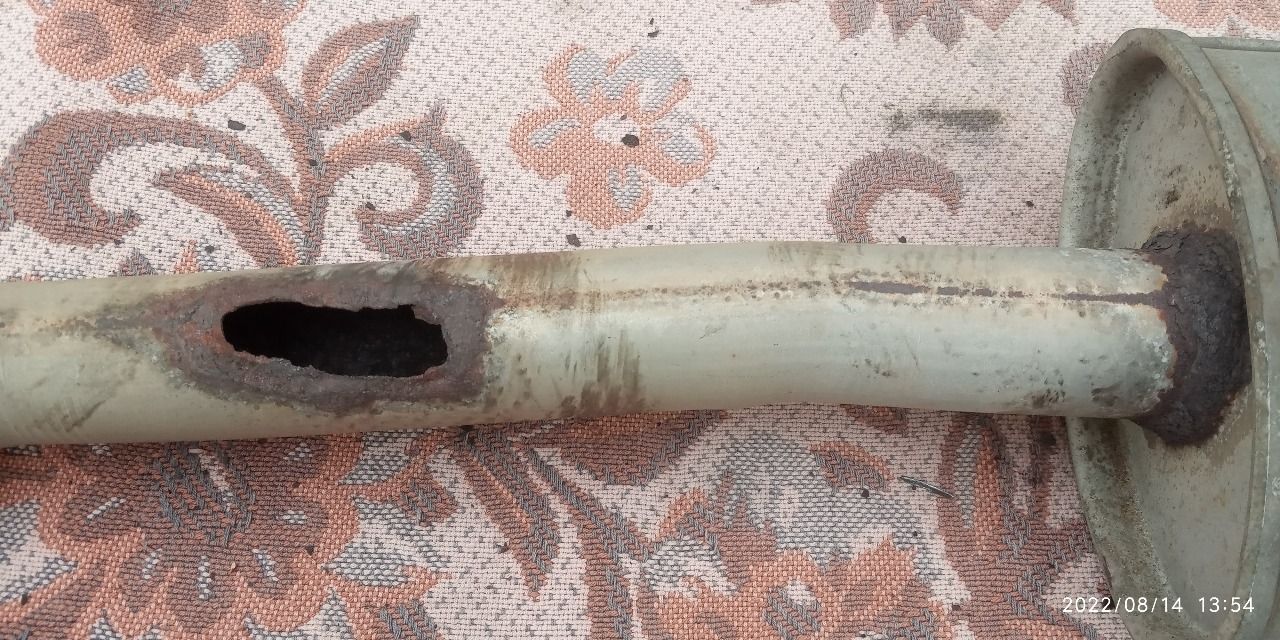

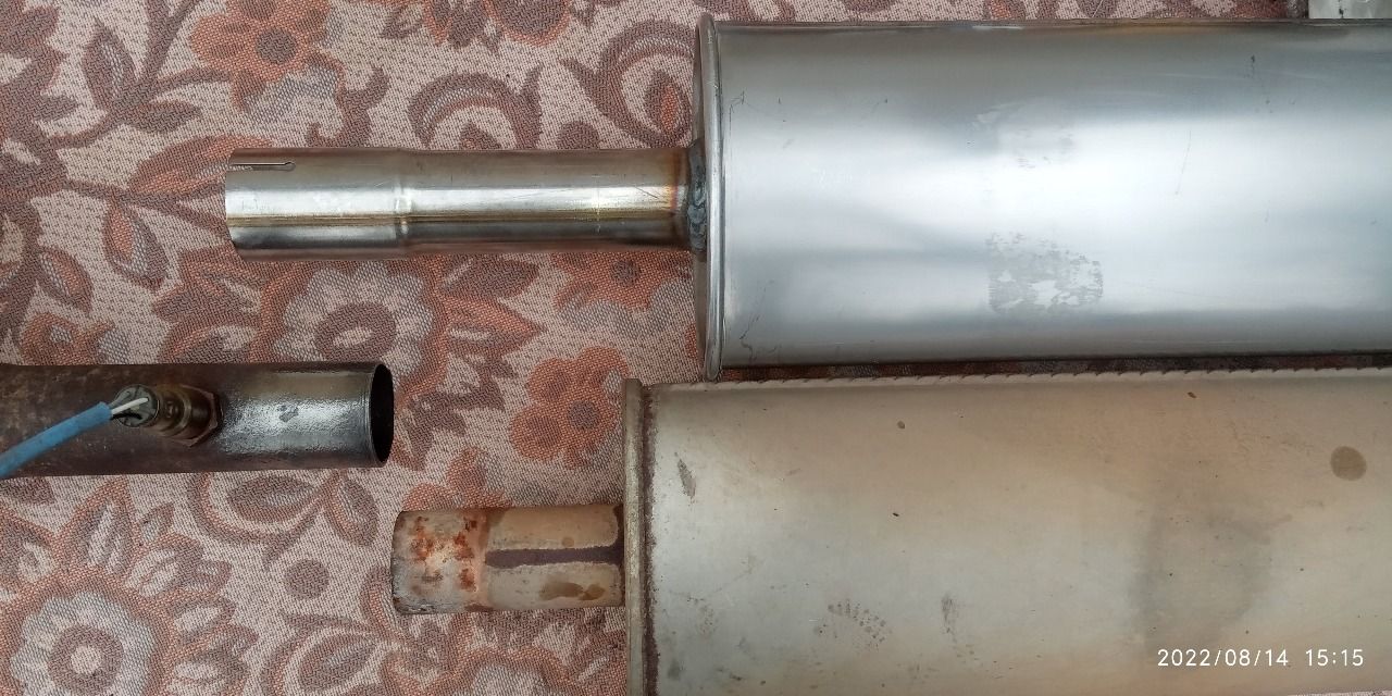

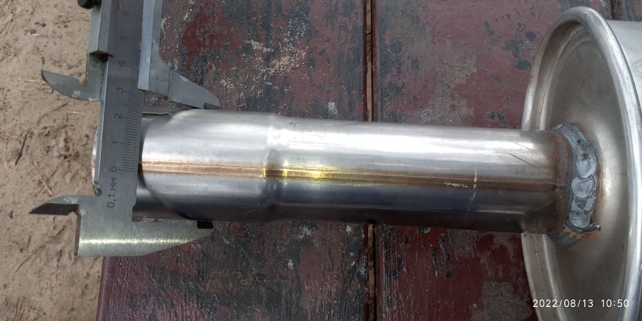

Старий резонатор і його дирка.Перділо знатно. Ставлю новий від BOSAM.
/upload/iblock/e10/97bvzfhxztnhn75kidb4o85i9ynospz0/IMG_20220814_135412.jpg/upload/iblock/a6e/2fmyqzb8f1rpic6i5w8jwpdol81w15hg/IMG_20220814_135418.jpg/upload/iblock/db5/o9i14mdfrkepnbve9smysptfw01opqp3/IMG_20220813_105037.jpg/upload/iblock/f56/it347y4lwe5g7sa1oh7wo99irv4r9aqu/IMG_20220813_105012.jpg/upload/iblock/61d/ccle090tlm1npmg4xx6ucx81a2vzwu7j/IMG_20220813_104942.jpg

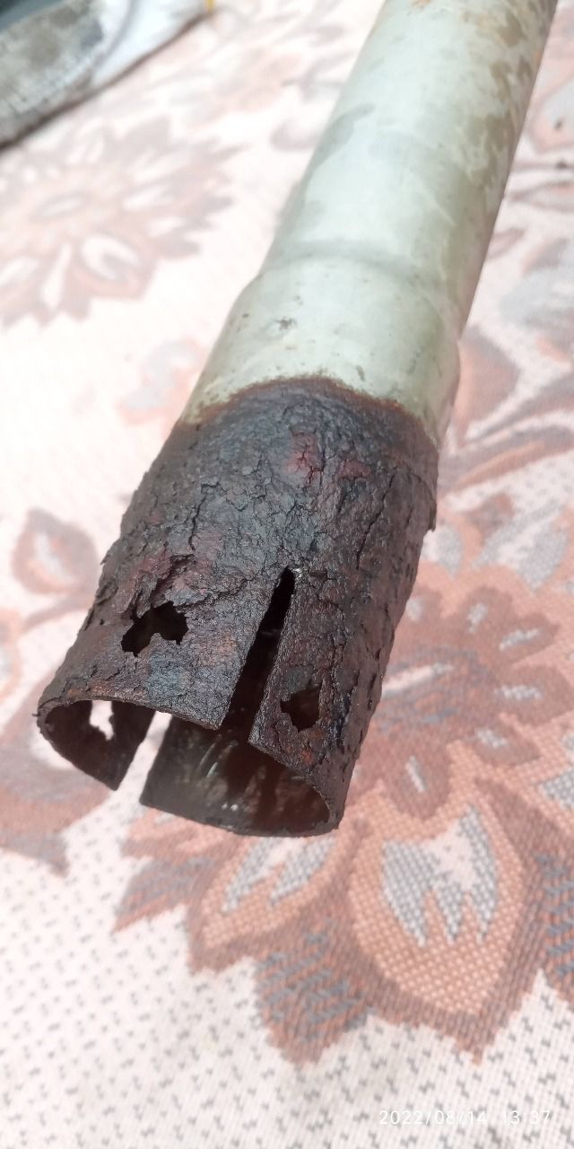

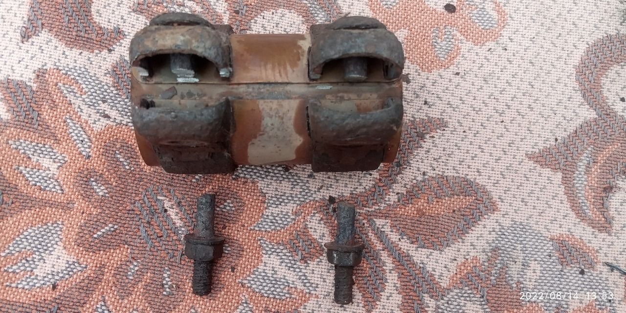

Хомут, що його тримав, довелося розрізати, інакше ніяк. Новий хомутік на 50 мм.
/upload/iblock/4b0/633u0ya9thpxs5nnxpp1uaxlw2fm1nhf/IMG_20220814_135328.jpg/upload/iblock/ffe/ljikuqvubguytral9nk8oock67t0k2je/IMG_20220812_142604.jpg

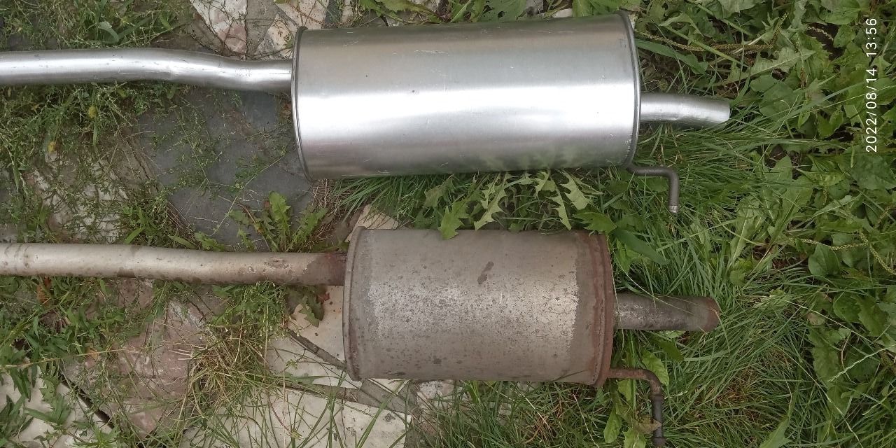

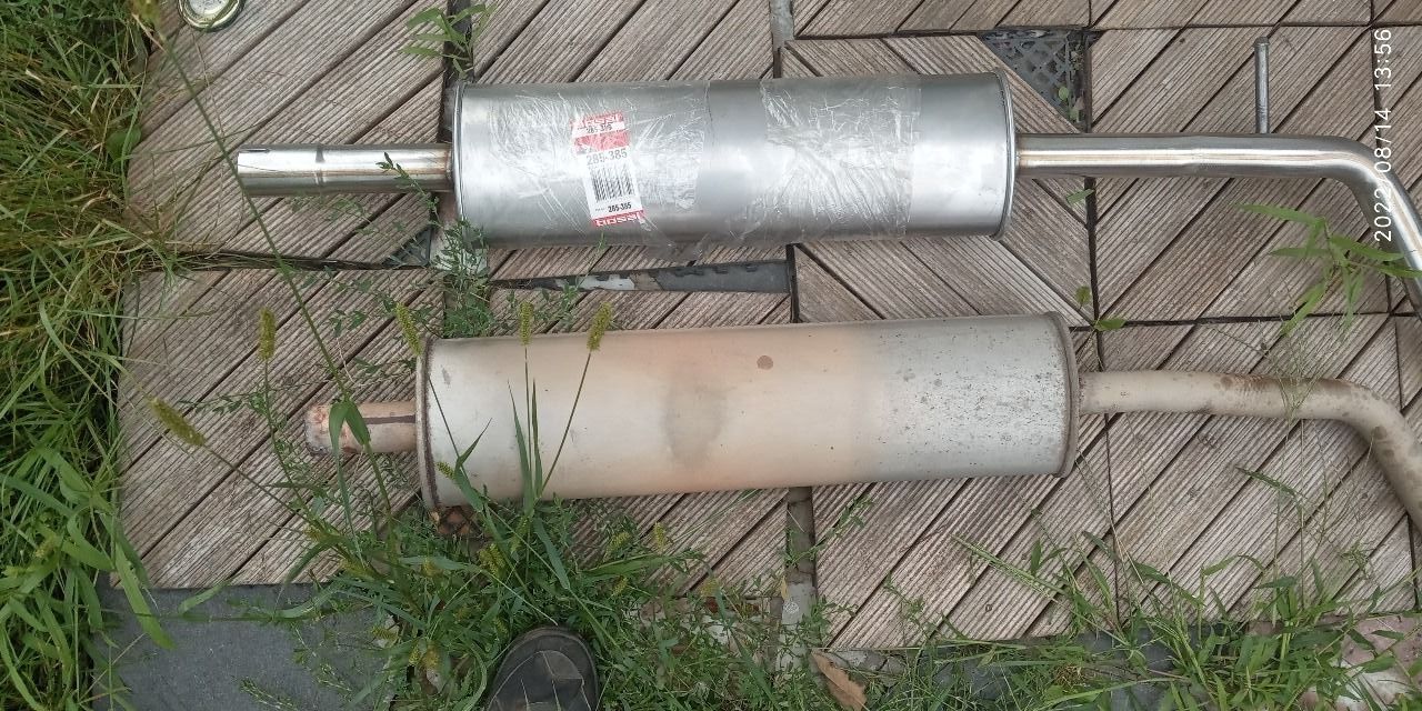

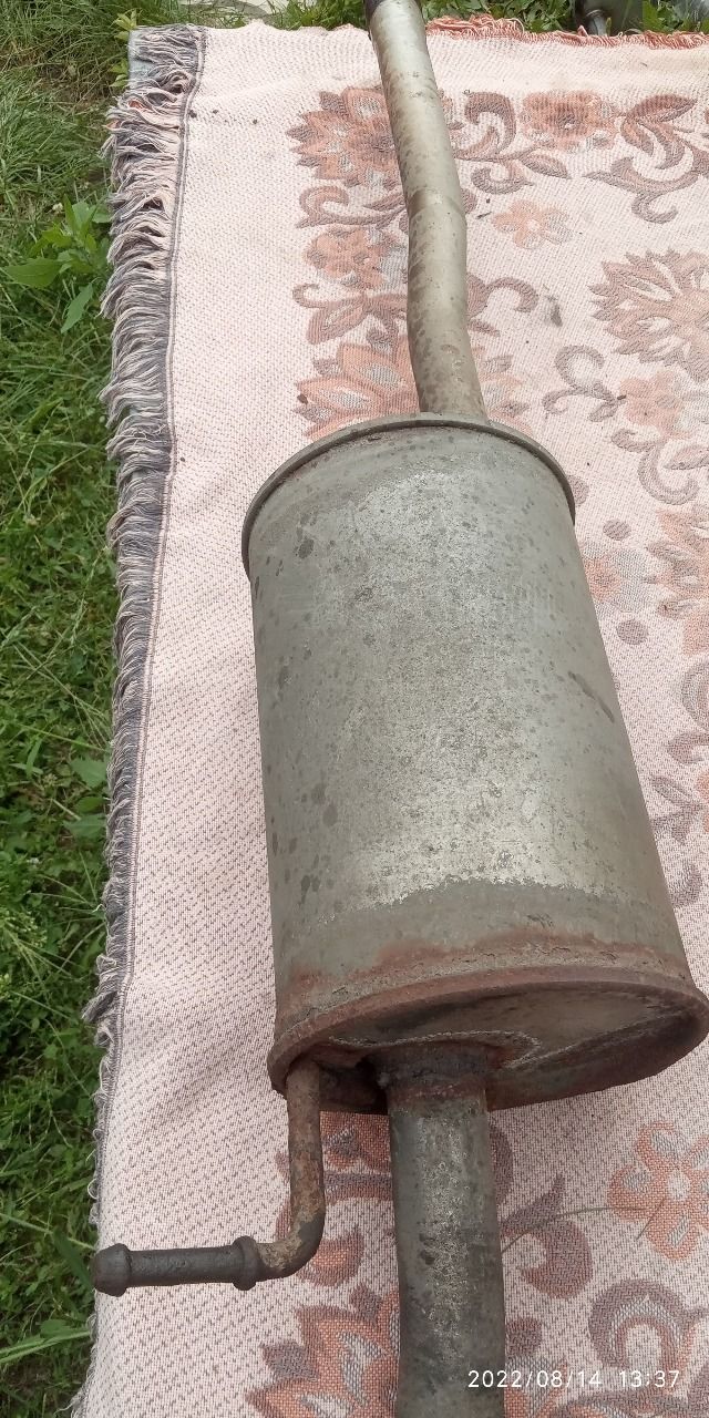

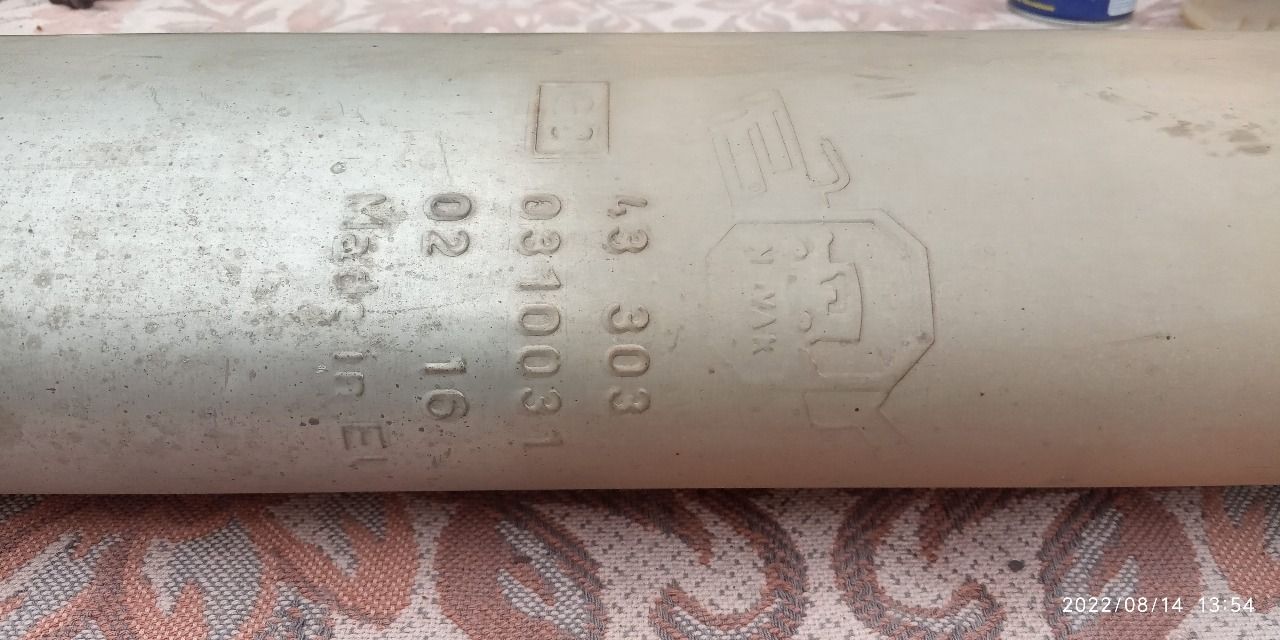

Далі пішов старий глушитель. Його просто вийняв з труби резонатора. Дирка на виході була. Ставлю новий від того ж BOSAM.
/upload/iblock/591/faocmdp23cu0rrz619uxnb6stb23gcqp/IMG_20220814_133744.jpg/upload/iblock/40d/j7g7ajure9ny0d7bjgijmo10wab9h6td/IMG_20220813_105244.jpg
Хомута, в місці зєднання резонатора і глушителя, взагалі не було, трималося на соплях. Ставлю новий хомутік на 45 мм.
/upload/iblock/a06/bzksewiu884w606897erseofjh8xr1wl/IMG_20220814_133727.jpg/upload/iblock/ec1/ss1k5ubimdw6a0u1zykh4g3at7ol1gv3/IMG_20220812_142538.jpg

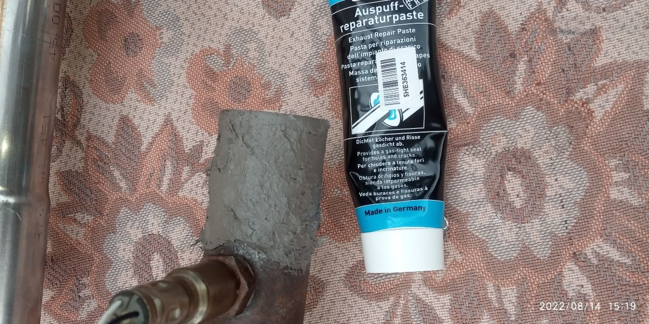

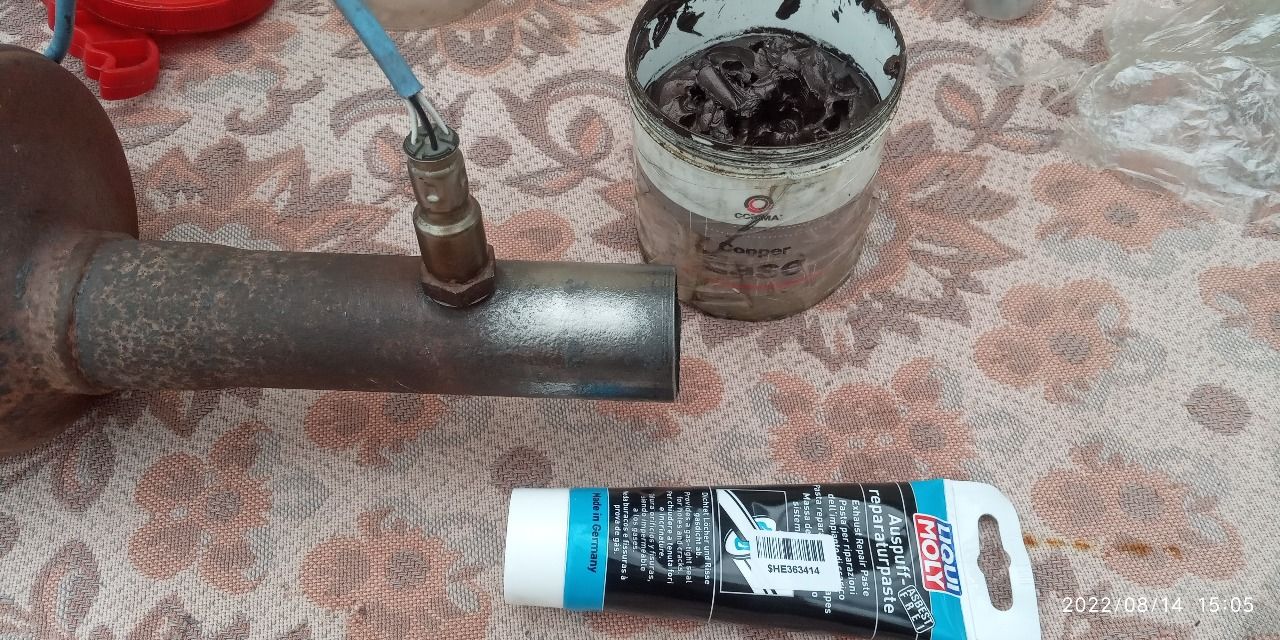

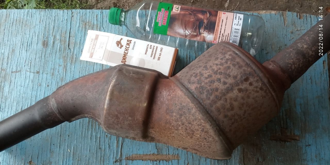

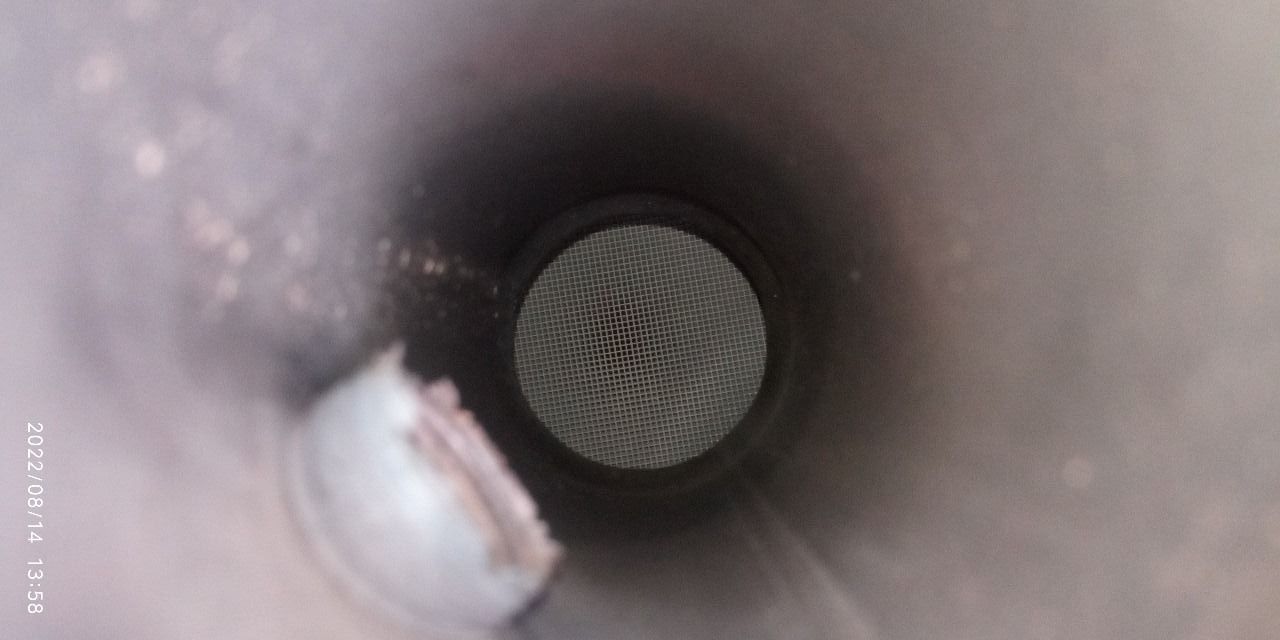

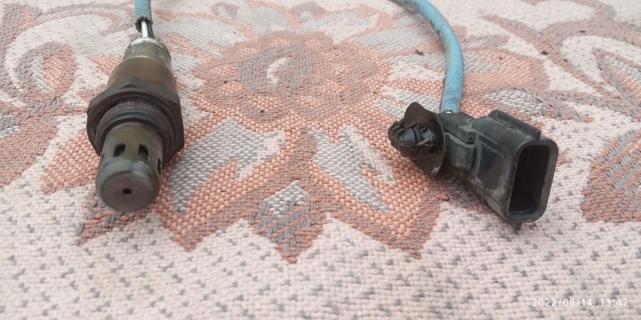

Зробив ревізію каталізатора і датчика кисню. Соти візуально цілі. Промив гасом з додаванням димексиду, після чого продув з копресора. Зачистив посадочне місце і наніс герметик.
/upload/iblock/f96/wx0qkk3qy1bswfm3t4wobyc6o0f3rzsk/IMG_20220814_135853.jpg/upload/iblock/a4d/u319pkvm54ti2h47u1vv22leri9974vq/IMG_20220814_134744.jpg/upload/iblock/30c/cxr2qa5c26y5gmrpmmgc6pe36oa65tpg/IMG_20220814_141432.jpg/upload/iblock/4c5/23u2z2a9pmkaja5puptauhdoxce4sq0i/IMG_20220814_150512.jpg/upload/iblock/d02/sma0srsbdd32gcgvrzfrq9dit5pbuthi/IMG_20220814_151914.jpg
Почав приміряти перед установкою. Все сходиться.
/upload/iblock/2cf/mqqezp3pjw72jm4p47rv1qeenf0scm87/IMG_20220814_151508.jpg/upload/iblock/961/krlbfgy6xa9zric7qa5meb8wpk3w0xxq/IMG_20220814_135631.jpg/upload/iblock/06f/zbt8si2q3kraowigihxdt1lq22zqai05/IMG_20220814_135620.jpg/upload/iblock/49b/y5urx0cje5i0ep13l5nyi0k51287sswk/IMG_20220814_135614.jpg

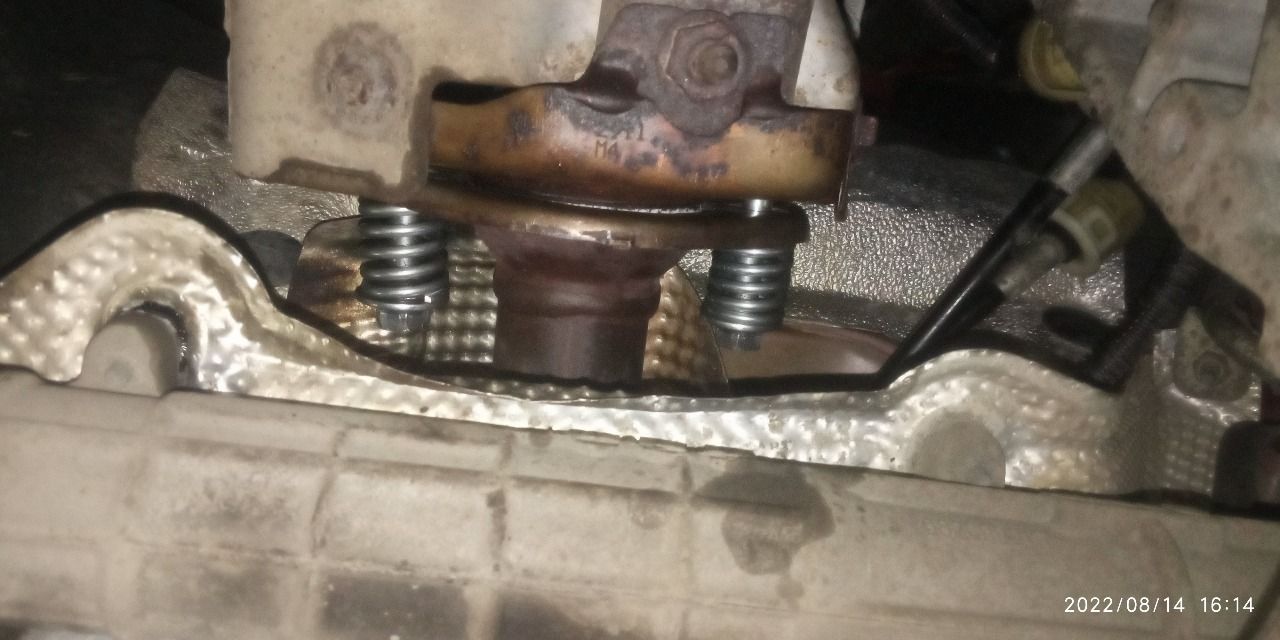

Встановив прийомну трубу на нові болти, пружини і ущільнююче кільце. Довелося помудохатися - місця мало, ями немає в мене.
/upload/iblock/646/t6tr4omijlyk5gyhgttd5sgny9syuh7t/IMG_20220814_161456.jpg

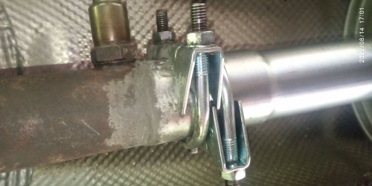

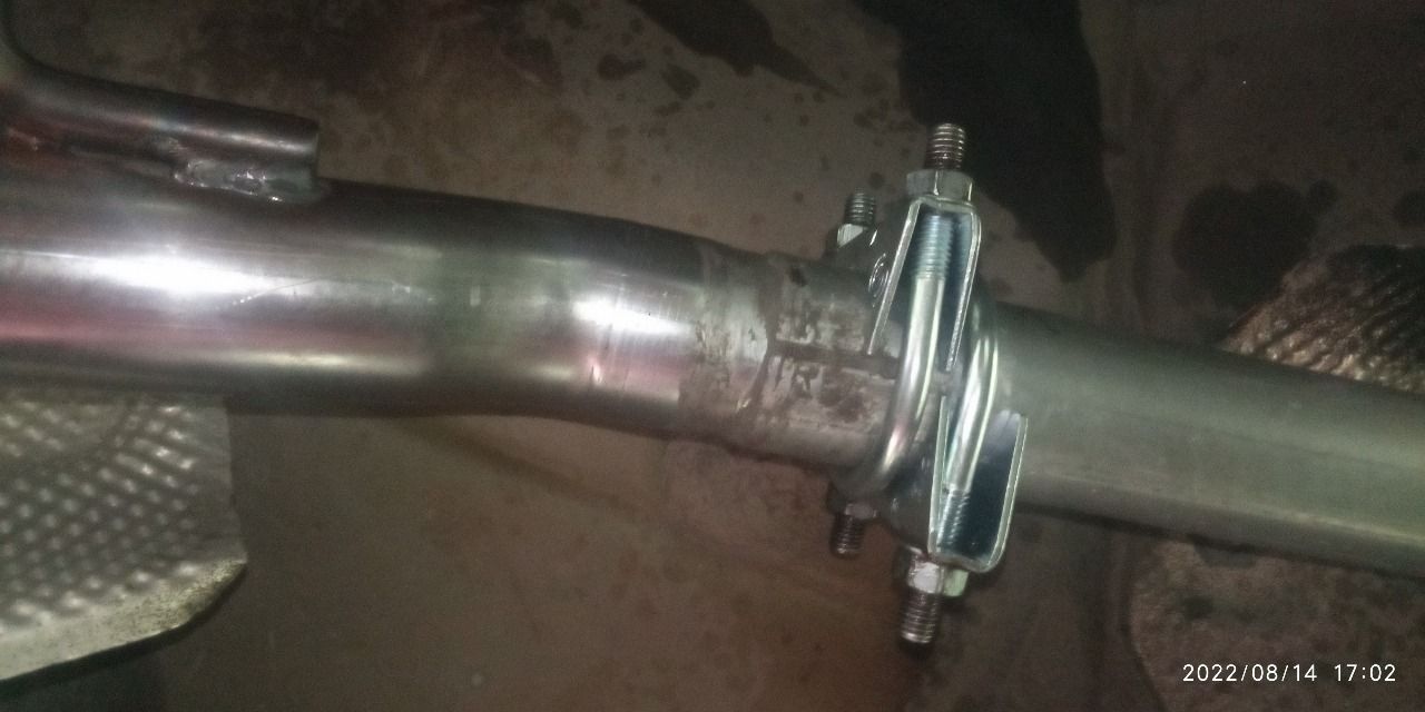

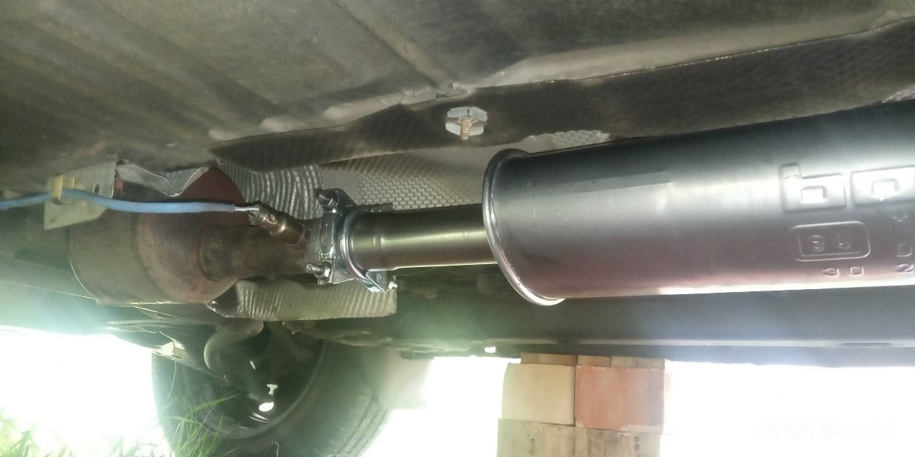

Зєднав вихід каталізатора з резонатором двома хомутами.
/upload/iblock/ebc/a91fmdcxqrkgxcolmujy3lexx1ggwgtc/IMG_20220814_170159.jpg/upload/iblock/2a3/21ecug5mmyx2r4hnllly1sd65l3pfx4b/IMG_20220814_170326.jpg

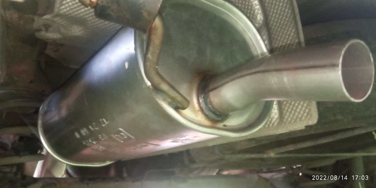

Встановив новий глушитель і підєднав хомутами до резонатора
/upload/iblock/ba3/o5m4c80ruqpi4mrl9v6qppc0pnfkx8de/IMG_20220814_170232.jpg/upload/iblock/ce4/ne8wy2d0x108kyc6jq130xmzcz6gqviu/IMG_20220814_170313.jpg
Всі деталі підійшли. Місця кріплення співпали.
Спасибо сказали: Lavrik, VVB, paveldne, Sivil, floyd47, Андрей_1236
Я б не міняв. У Асам погані резинки. Швидко руйнуються.

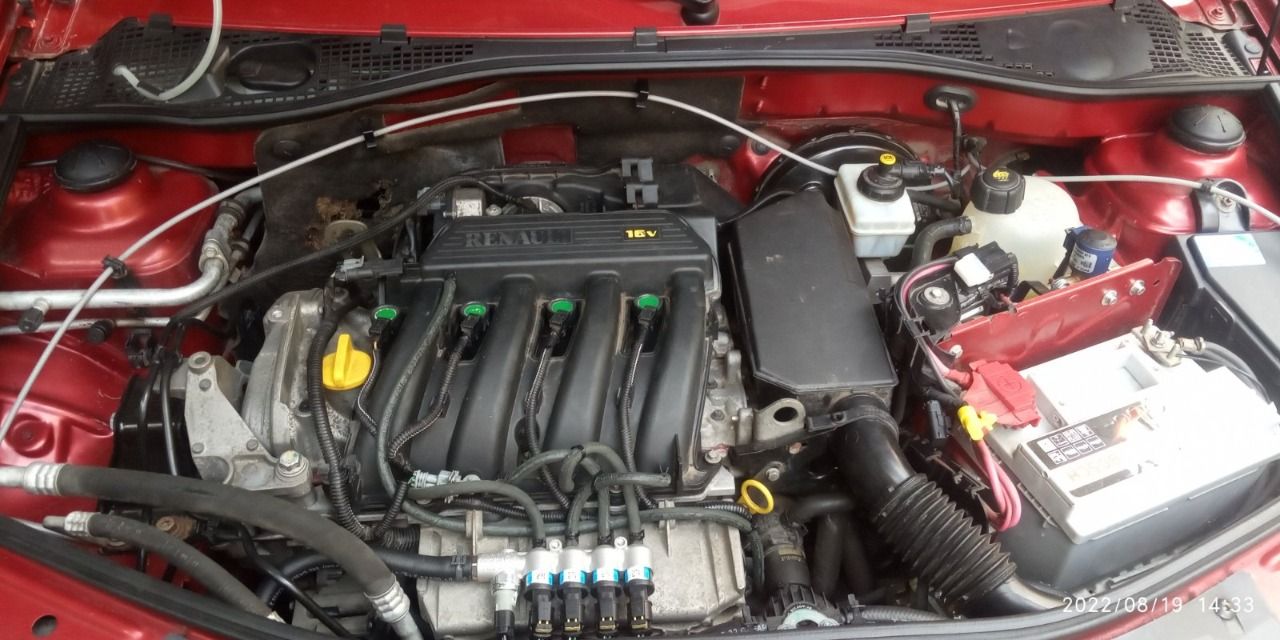

17 Відредаговано igorsh88 (2022-08-19 15:41:56)

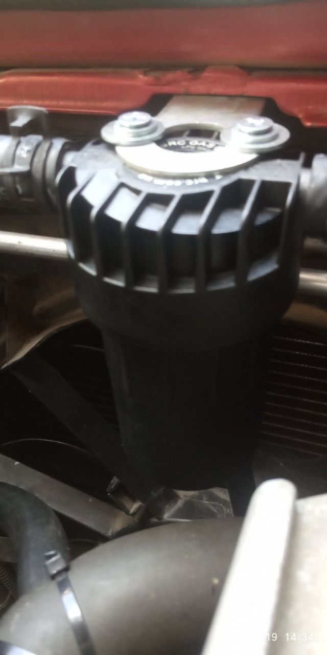

Я з ГБО!
Нарешті, не пройшло й два роки з моменту покупки.

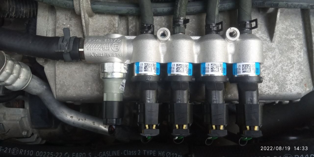

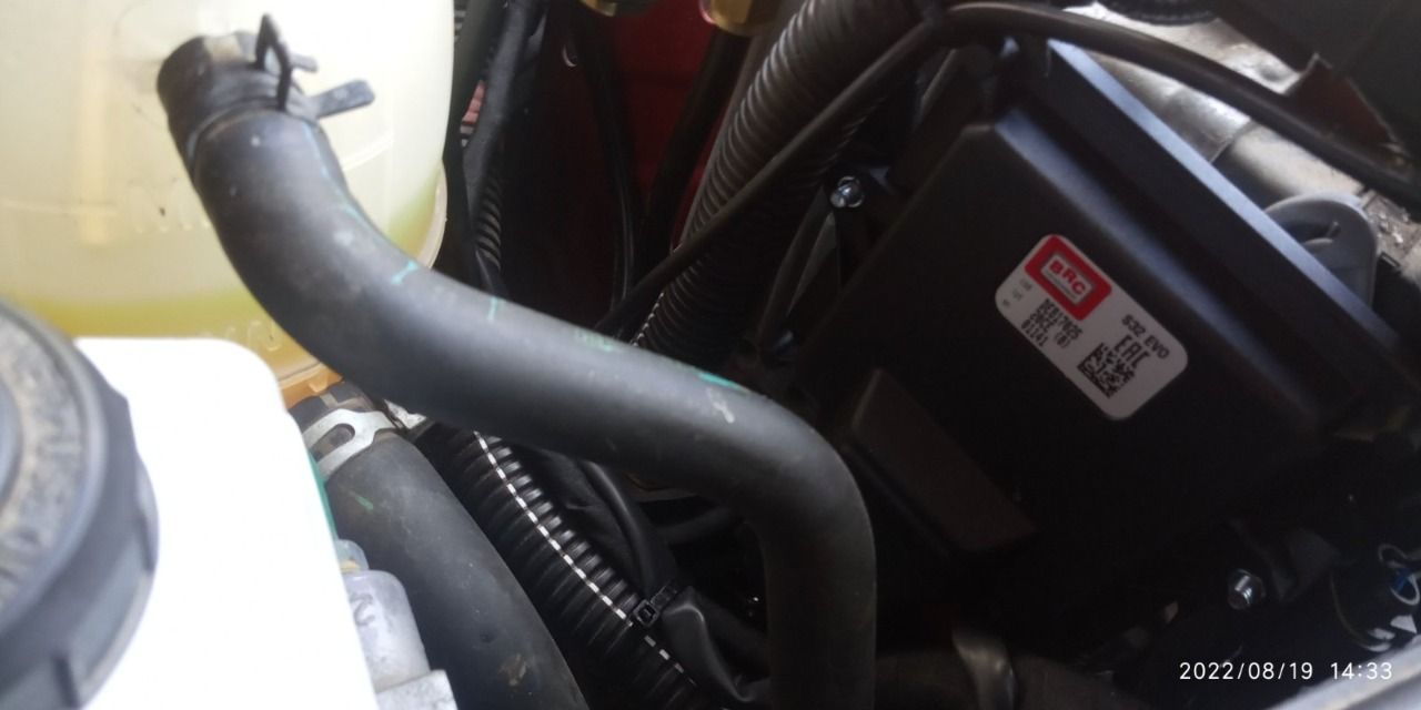

Загальний вигляд. Хотів встановити газові штуцери в металеву частину впускного колектора біля паливних форсунок, там для них із заводу як раз місце передбачено. Но мастер почав нити, що це потрібно відкручввати, розбирати, опору знімати, прокладку міняти і т.п. Загалом, подумав, хай ставлять як вміють, а, я потім зроблю як нада.
/upload/iblock/267/zf8ydkhd119rxtzm6us9uzbxxupntf1f/0_02_05_fb4da191079fc9a524db2e0e941f790c1fb1719cbefe69e0905cc9350500b3ff_f8633f93c32f72b0.jpg
Форсунки сині. Вистачить на мій мотор з головою. Попросив щоб знайшли металеву рампу замість штатної - пластмасової.
/upload/iblock/6b4/3qt9nimk91pnryhlk1a7fvf2z5i88qvo/0_02_05_40e7018140b83c8176e6bf1ca3c830f0daa059b5c26383df1f308cbe50163bfe_a37f7af07690c22e.jpg

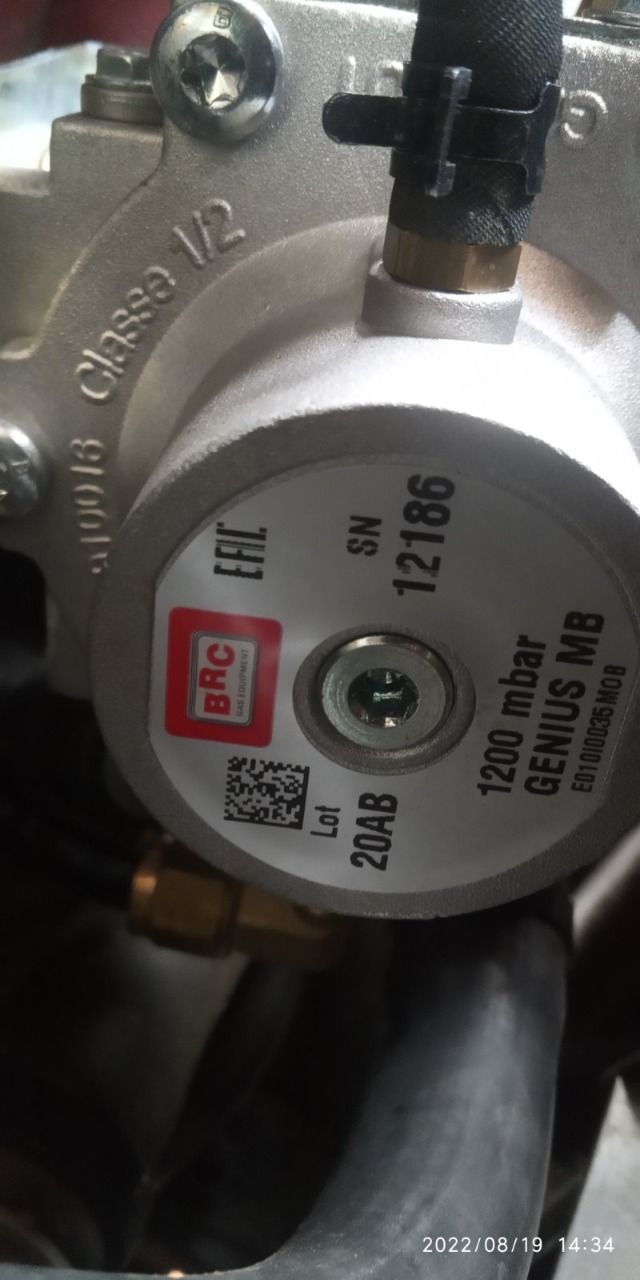

Редуктор 1200.
/upload/iblock/6fe/3vsh0lbr7qj2bnhf928glwhky8ckrup9/0_02_05_066c30fb9b3f8c40c195255b0c8bcf6a908a2847c42eea07c0e46773107006f1_98e86e85a54bd93c.jpg
Все інше.
/upload/iblock/e16/m3yfg05ron3yhfrxdmqtxfy1eh8hkbds/0_02_05_d90905dfd4c49b9e22241f21c0d2d8189db7107264ed64eaba7ce4933f095986_13df9822004c9bac.jpg/upload/iblock/8ac/b0lp88rebghvwpd87opvs63smuyr7kcy/0_02_05_c85f56028401efcef2155cb923c53445f0e7b9a4e3ace5fbefd6fdf151d5f813_1b306890def8610e.jpg/upload/iblock/9ad/lco16kez5e3tk41cqp592rn9vxstkcx4/0_02_05_350a399e1d7de0dc40e8999c56380a7af0454c245785d59b2ef0232dcc3f319a_efe1bbaedc212d8c.jpg

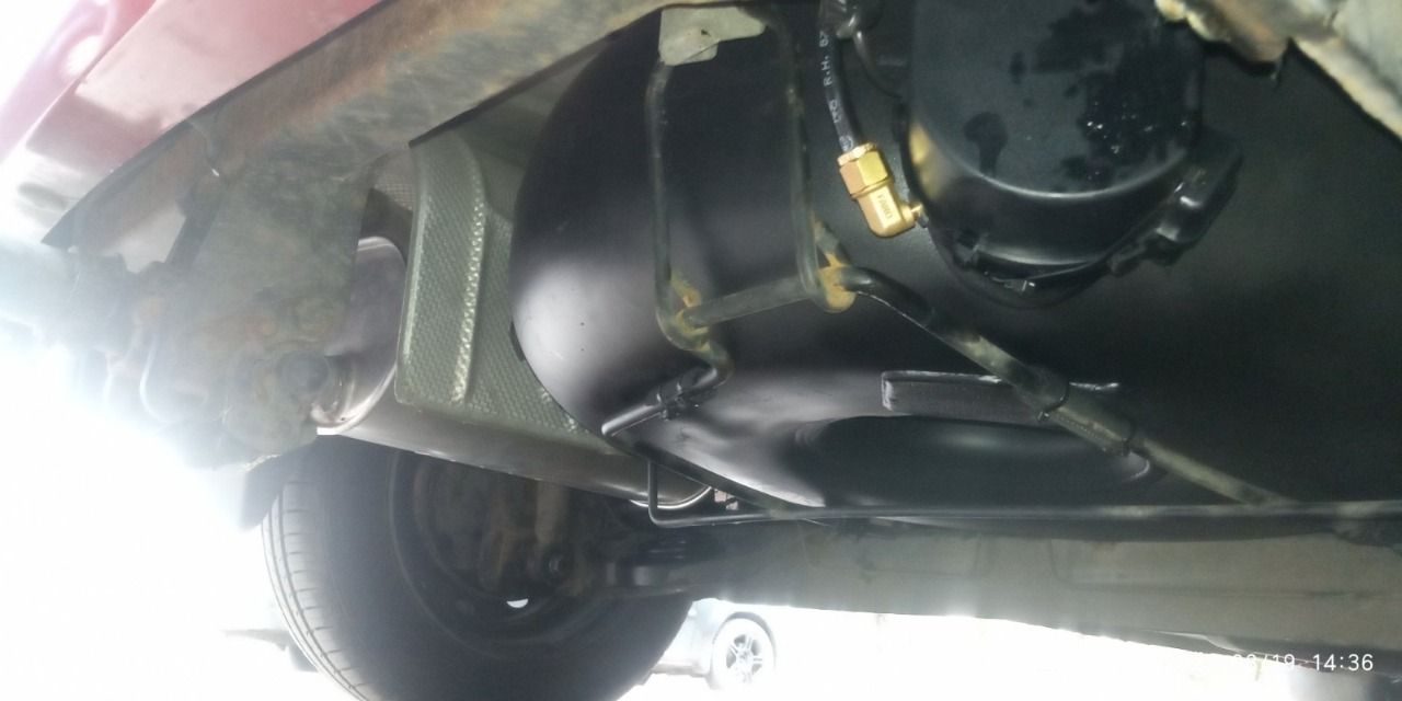

Балон на 52 літрі.
/upload/iblock/07f/7uw78u9a751j9w6kh81p0umqooxd9t7y/0_02_05_711efe1e9b8c5047ff7962bccbc69722532fd0b6ae2b5f7a3d6fb4f20705d821_e46aa11404151b3.jpg/upload/iblock/b69/vhm8t0au664sddzzmjgo9yqi5loceenu/0_02_05_4400a9304522d18529ef0dbbc233b13a43534d68b4f23b2cf8c53e3afdae7055_f1ff6eeb453b0dac.jpg/upload/iblock/6a0/grvtcp3elv0x7s0g3atvbh6c7j7h9a12/0_02_05_5404ef46bbba215c78e30839f6b9c30655f634a456ad80f5f8309ad152e37b22_7bf85264b8484295.jpg

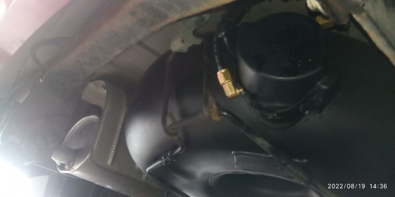

Довго думав куди поставити. Вірішив під бампер.
/upload/iblock/27a/btyrlv2evjns8stiqci3f3sxfixcr40f/0_02_05_229d039af79285253a5130745c2e30d28bc37b89e40eaee357a3ca1581ccea1b_9608dfbea572b113.jpg
Ставиви на офіційному сервісі BRC в Києві на Оболоні.
А форси по-людськи поставити не? Застав перевернути. Інакше довго не протянуть
Так і треба було робити!!!  Якщи робити висновки з твоїх слів і фото - майстер рукожоп.
20 Відредаговано igorsh88 (2022-08-19 20:42:13)
Щас гарантію боюсь втратити. Все ж таки три роки або 200 тис. км.
Звісно перероблю, пізніше лише.
21 Відредаговано Migen (2022-08-19 20:51:54)
Обладнання супер. Доведи до ума. Головне шоб форси не встигли гімна нахапати.

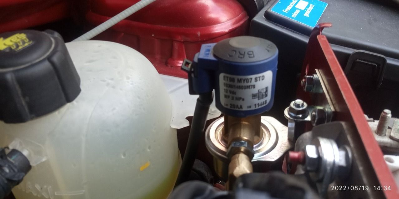

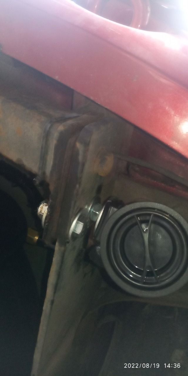

Заправочний клапан в незручне місце поставили...
В дощ або особливо зимою в ожеледицю хотів би я щоб не заправщик заправляв авто а власник...
На логанах цей клапан ідеально ставиться в лючок бензобаку...
А от самозажимні хомути це дуже добре. Набагато краще як червячні..
Спасибо сказали: autofraht1
Який бюджет установки?
650 євро
А потім крило ржавіє. Під бампером - йому й місце.
