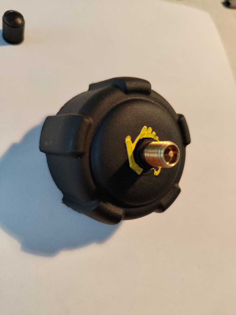

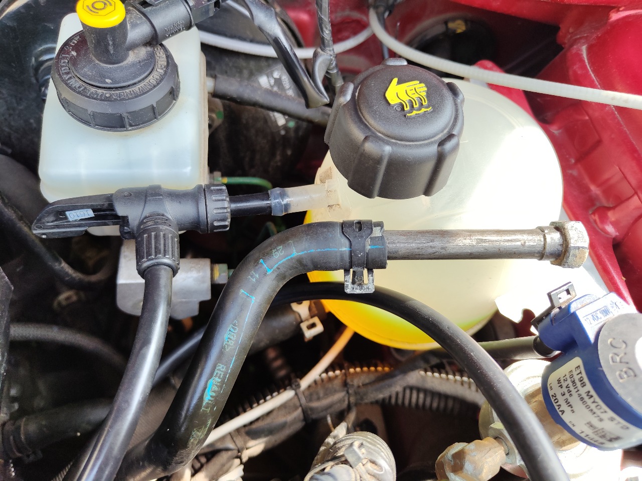

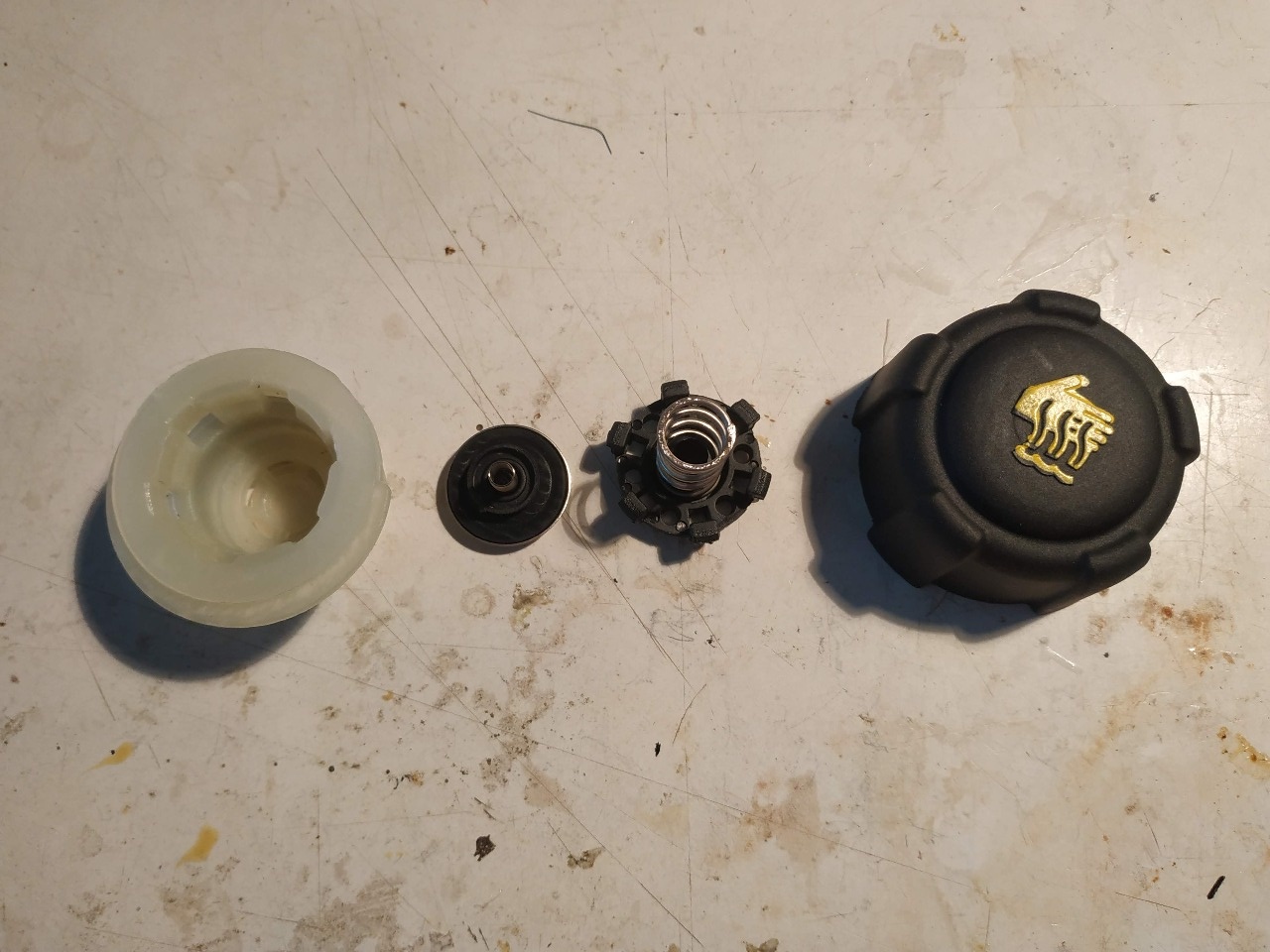

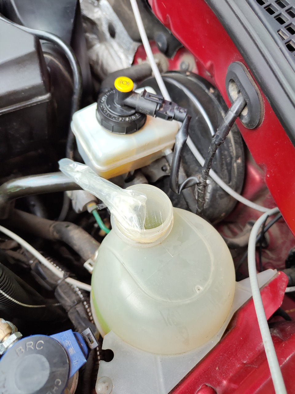

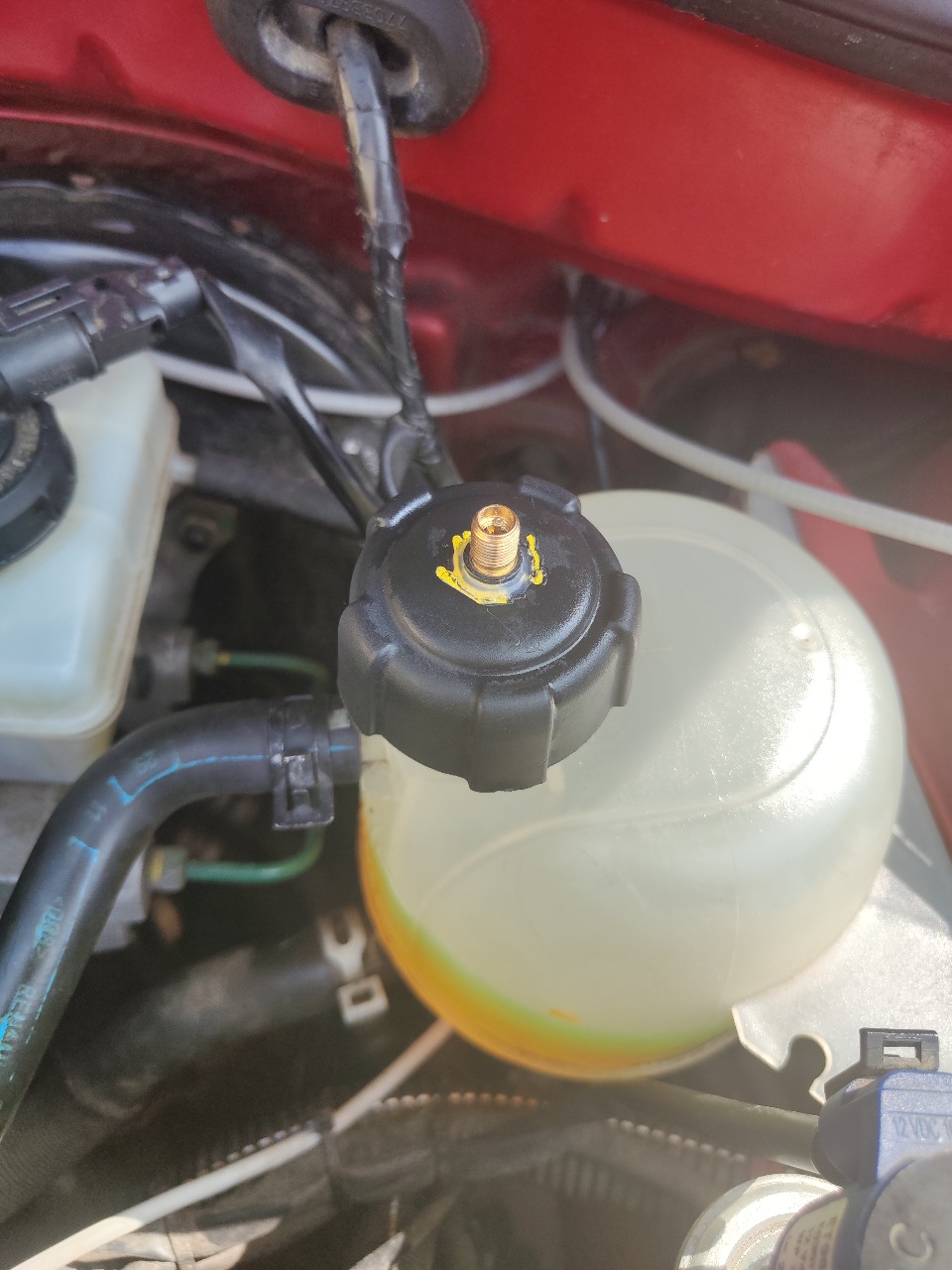

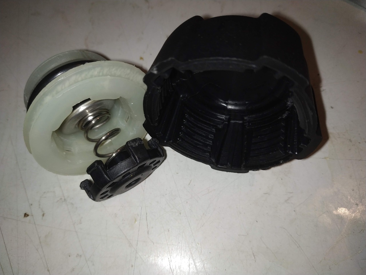

КУДИ УХОДИТЬ АНТИФРИЗ, ПІДГОТОВКА
Долив 150 мл антифризу на 1000 км
Придбав саму дешеву кришку розширюючого бачка. Розібрав, просверлю отвір та вставлю вентиль, накачаю до 1 атм і шукатиму, де він може підтікати. Ідею взяв з цього відео
Кришка розширюючого бачка 03563 Metalcaucho

igorsh88, идея не нова, но есть один минус -- исключается из поиска родная крышка расш.бачка. Я делаю так, снимаю верхний развоздуш.шланг, ставлю заглушку на его место в бачок, в снятый с бачка шланг подаю давление 1.4 бара (проверяю срабатывание клапана крышки бачка) и потом при давлении 1 бар проверяю систему на утечки. https://www.youtube.com/watch?v=b8aa6gUJhdo Тут у людей вообще все по взрослому, но важен сам принцип.

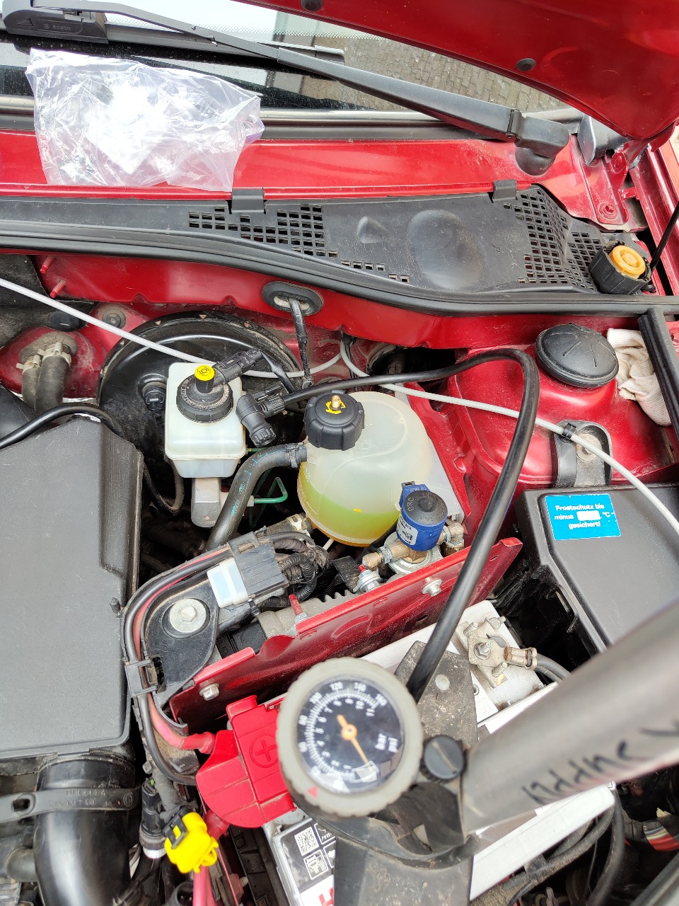

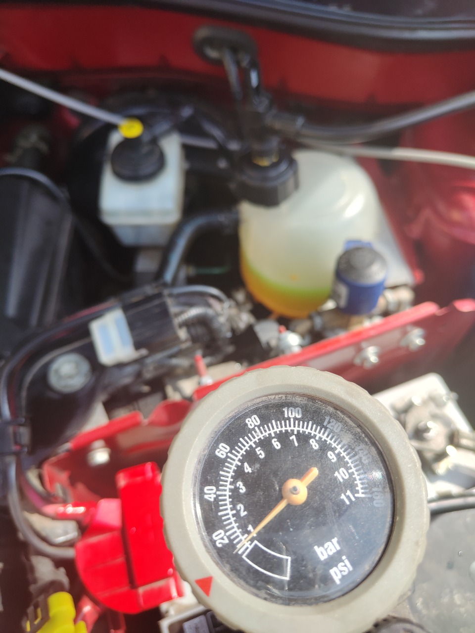

КУДИ УХОДИТЬ АНТИФРИЗ, ПОШУК ПРОБЛЕМИ ЯКОЇ НЕМАЄ
Куди уходить антифриз? Підготовка

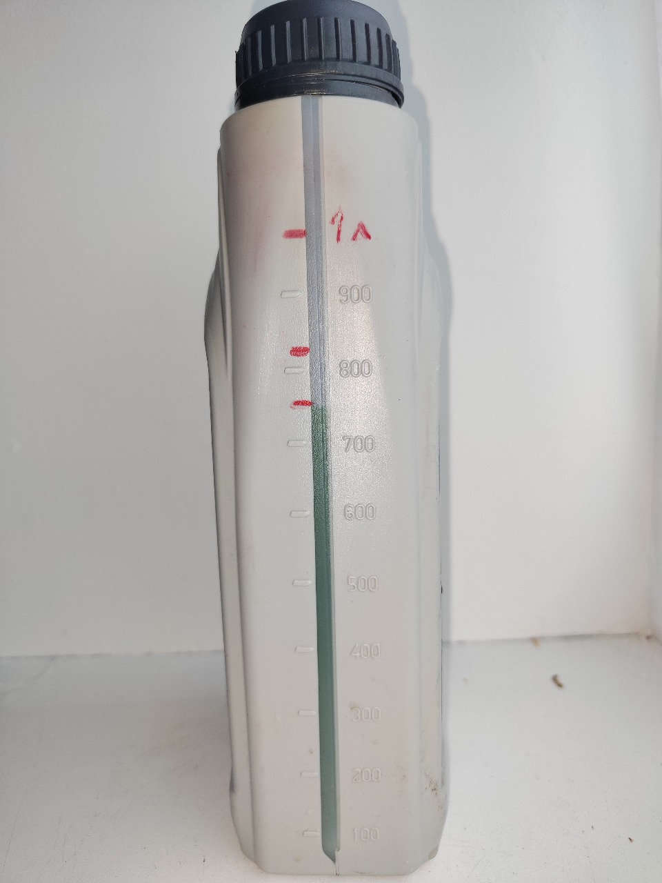

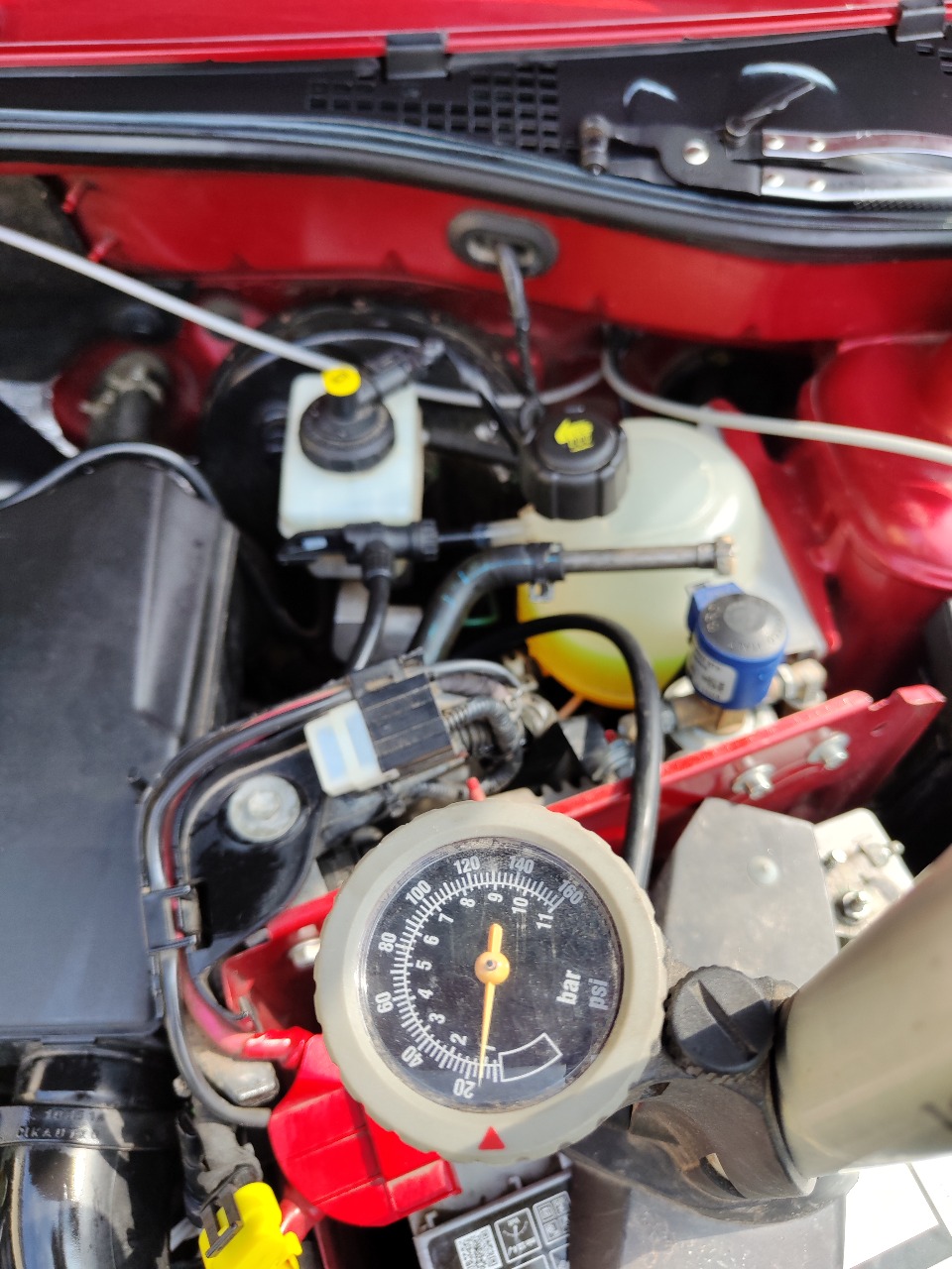

Що перевірив:
1. Кількість доливу антифризу на кожну 1000 км - явна динаміка до зменшення.
/upload/iblock/54c/xoyd5iwlxg053dyxwxkho69x20t51348/IMG_20230308_104612.jpg/upload/iblock/4e7/cqz251965ysp83hk10ablu0vzij7ra2r/IMG_20230328_081107.jpg/upload/iblock/46d/efuq3w8zcbdlr9l3n975ppnh2gqwn5rt/1681297554767.jpg
2. Працездатність клапана кришки бачка розширення охолоджуючої рідини - відкривається на ~1.1-1.3 Атм (по манометру від ручного насоса)
/upload/iblock/740/kx7c2xfcexpsego909vnrfe5d9p3hp1n/1681297715951.jpg/upload/iblock/5f5/6fp03f797emmhckfukx37ha8ubo8aozf/1681297715956.jpg
3. Опресовку системи охолодження - тиск тримає.
/upload/iblock/505/fbtwokfi847xpdpkjx3jbx7x5egi53za/IMG_20230404_114211.jpg/upload/iblock/c0b/qeed39rtp2bbtud13g2caexe7vynvcee/1681297715947.jpg/upload/iblock/4a1/cgrxqt05uemlh98u5zeh72e03d7y0gr2/IMG_20230404_130807.jpg/upload/iblock/c38/g8hppk4x2a6duv35uz83kqevt5wqqfaz/1681297715945.jpg

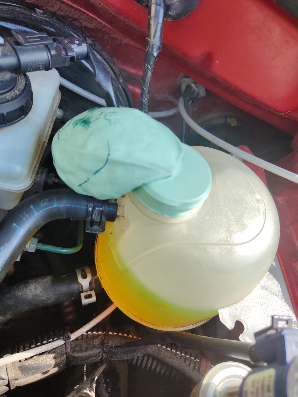

4. Тест на резиновий виріб номер два та резинову кульку - навіть не встав smile
/upload/iblock/f78/8zoy86626986xxshpmtxdd3xsnno02db/IMG_20230404_133214.jpg/upload/iblock/bc0/x45cvqvoo90ao1hs76f7fpkdd6qzw1b3/1681297715934.jpg
5. Візуально місця з'єднання штатних патрубків охолодження та редуктора ГБО - підтікань не виявив
6. Наявність в маслі антифризу - рівень масла стабільний, білого(жовтого) налету немає.
Висновки:
Просто повітря після заміни термостата ніяк не вийде, хоча й прошло 3000 км з того моменту

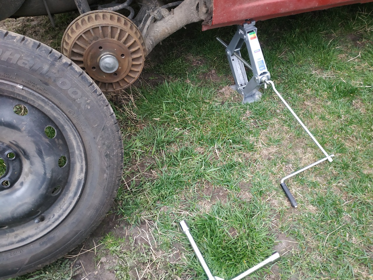

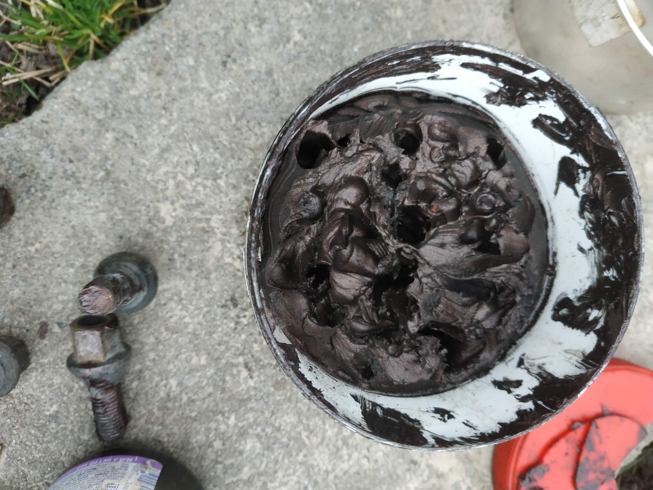

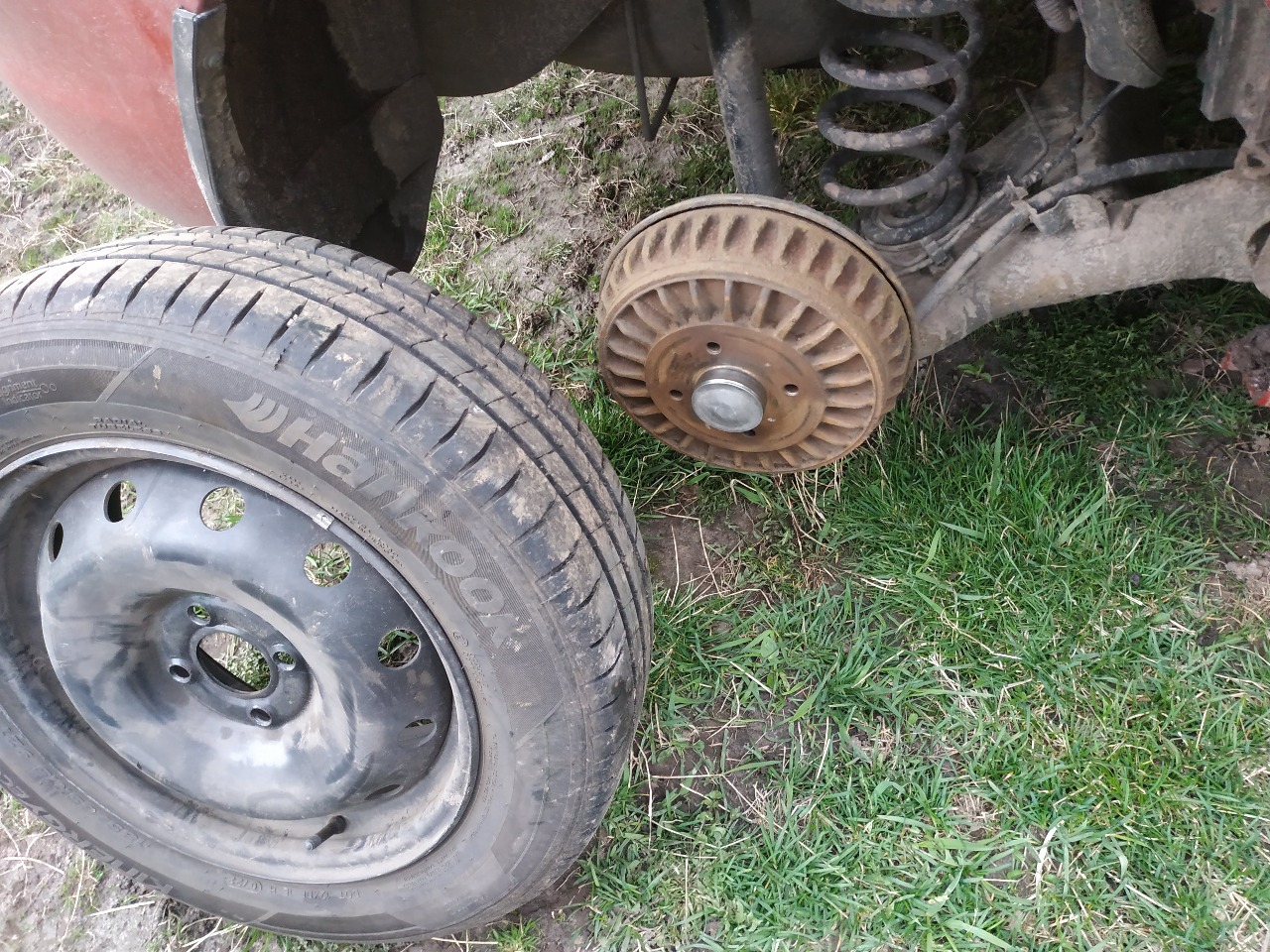

ПЕРЕВЗУВСЯ НА ЛІТО

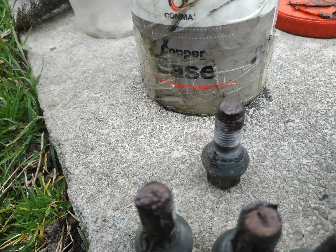

Літні шини Hankook 185/65/R15
Колісні болти почистив та змастив мідною смазкою
/upload/iblock/060/cjsupcemyyf9dku9x4vro9fguspfmyuf/IMG_20230401_183715.jpg /upload/iblock/7d7/jey5rh0fm3ni0yuqbtlzv14c0r45zapx/IMG_20230401_183654.jpg /upload/iblock/5b5/ojq3qopenvbgb2jmy4c1nzoxu8yw062v/IMG_20230401_183645.jpg /upload/iblock/26e/kzve8cxolo15ui5lu81gwmv2a2ymxmju/IMG_20230401_183800.jpg
Думаю, пофарбувати барабани   vissla
187 Відредаговано Лево (2023-04-13 09:58:59)
igorsh88, Викручуйте болти, вимивайте смазку. Не можна цього робити, є дуже цікаві відео з роз'ясненями що це може накоїти.
188
Лево написав:
в мануалі Субару про це прямо написано
189 Відредаговано igorsh88 (2023-04-13 11:05:47)
Це я вже проходив - прикипівші іржаві болти з гайками. Не перший рік мазюкаю всі елементи підвіски мідю і нічого не трапилось. Знаю, що є доводи за і проти, но я за. Трішки смазки не завадить.

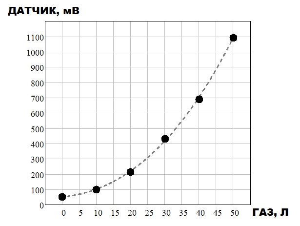

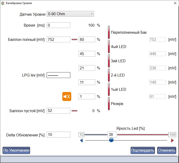

ІНДИКАТОР РІВНЯ ГАЗУ - КАЛІБРОВКА
Дістав мене цей індикатор, перші три лампочки тухли протягом перших 100 км, на останній решту 400 км їздив.
Зробив калібровку. Зафіксував показники датчика на пустому та повному балоні, а також при 10, 20, 30, 40 л газу в ньому.
Графік виявився не лінійним. Вніс зміни в програму налаштування, тепер все ок.

из-за наружного расположения газового баллона, на мультиклапан и датчик уровня попадает много влаги и защитный колпак не помогает. Собственно о чем, родной датчик уровня где то пол-года исправно работал, после пошли глюки и провалы. Калибровка не спасала, всему виной оказалась влага в разъёме датчика, а чуть позже и в самом датчике. Защитить разъём герметиком не получилось, периодическая смазка и зачистка контактов помогала на короткое время. Ну а когда влага попала внутрь датчика, не помогало уже ничего. Замена на бесконтактный ( эффект Холла) -- те же грабли с разъёмом, окисление и сбой, при очередной зачистке контактов, сломал ножку на датчике. На этом эпопея с датчиками закончилась, ориентируюсь по пробегу.

igorsh88, Мультіклапан BRC Europa 2?  якщо так - не допоможе)))  рідний датчик живе своїм життям, точність на нулі. Периодично міркую поставити стаговський, захищений.
193
Теж на мсв глючить датчик залишку газу.
Це болячка балонів, які на вулиці...
Забив і орієнтуюся по пробігу і витраті палива по бортовому.

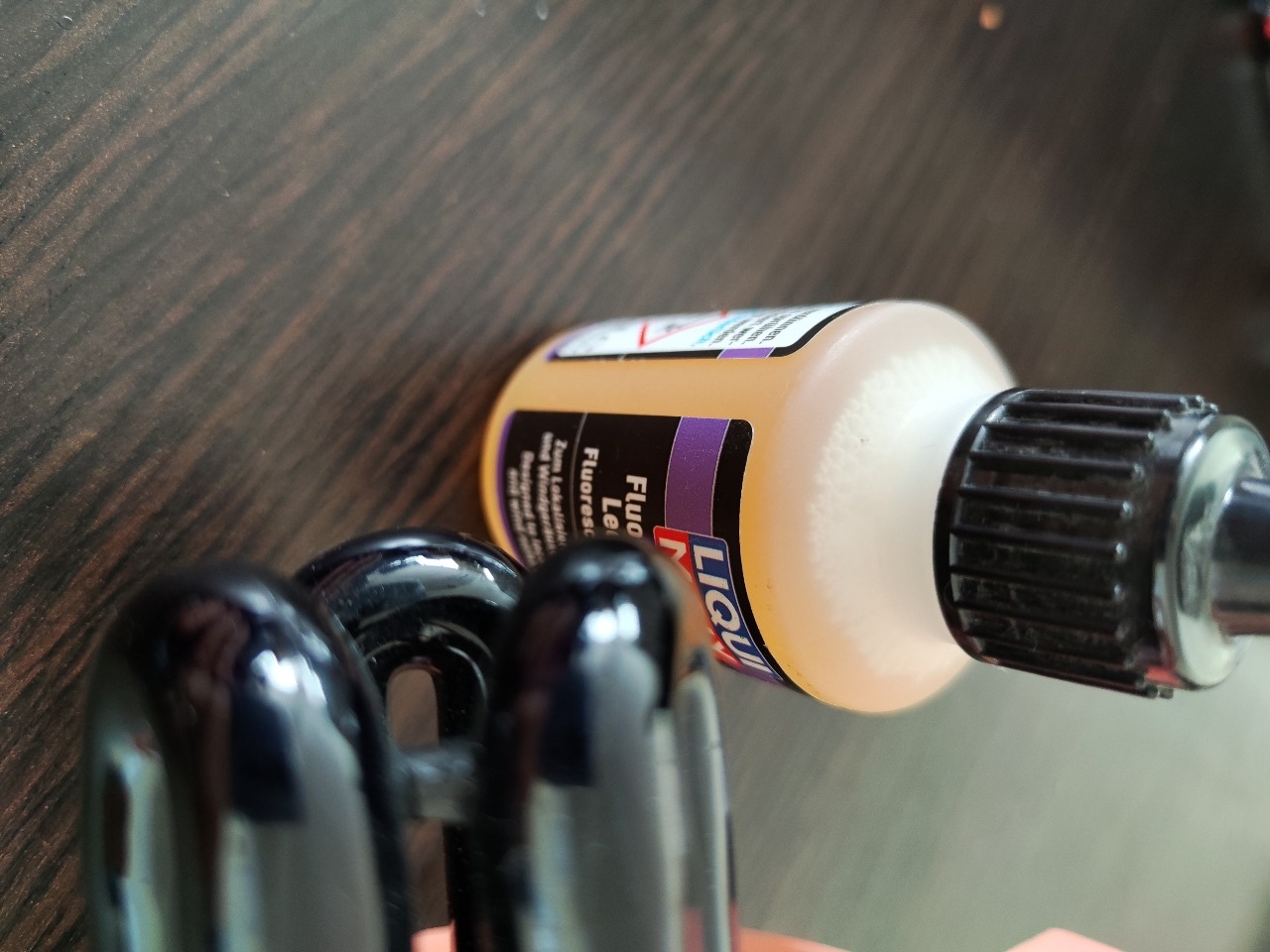

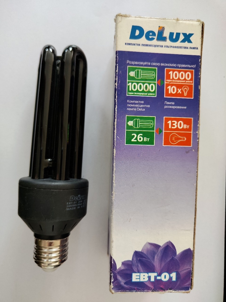

АНТИФРИЗ + ФЛЮОРЕСЦЕНСІЯ
Пошук проблеми - не знайшов
Виникла ідея перевірити можливі підтікання антифризу за допомогою Liqui Moly Lecksucher - рідина, що світиться в ультрафіолеті та додається до антифризу. Маю лампу ультрафіолетову (плати колись нею травив)
/upload/iblock/1b1/mauj5sa42mnvn3qbrvn2q8nr0tjupuvo/1681712823135.jpg /upload/iblock/4d4/c536oiev8c23qrzxf2m53o3ype1nyim2/IMG_20230419_142206.jpg /upload/iblock/199/8semeer9t3oq9pez10zouironagu0nh8/IMG_20230419_142145.jpg
Доживу до вихідних - перевірю.
