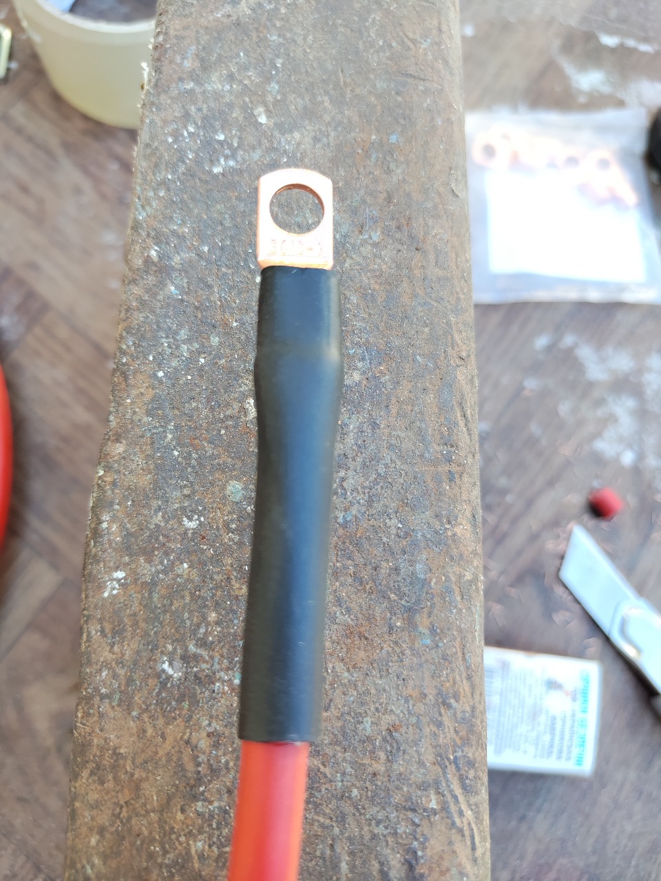

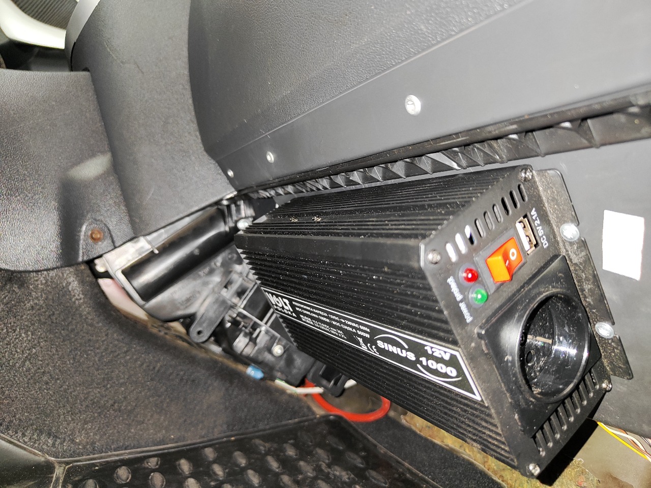

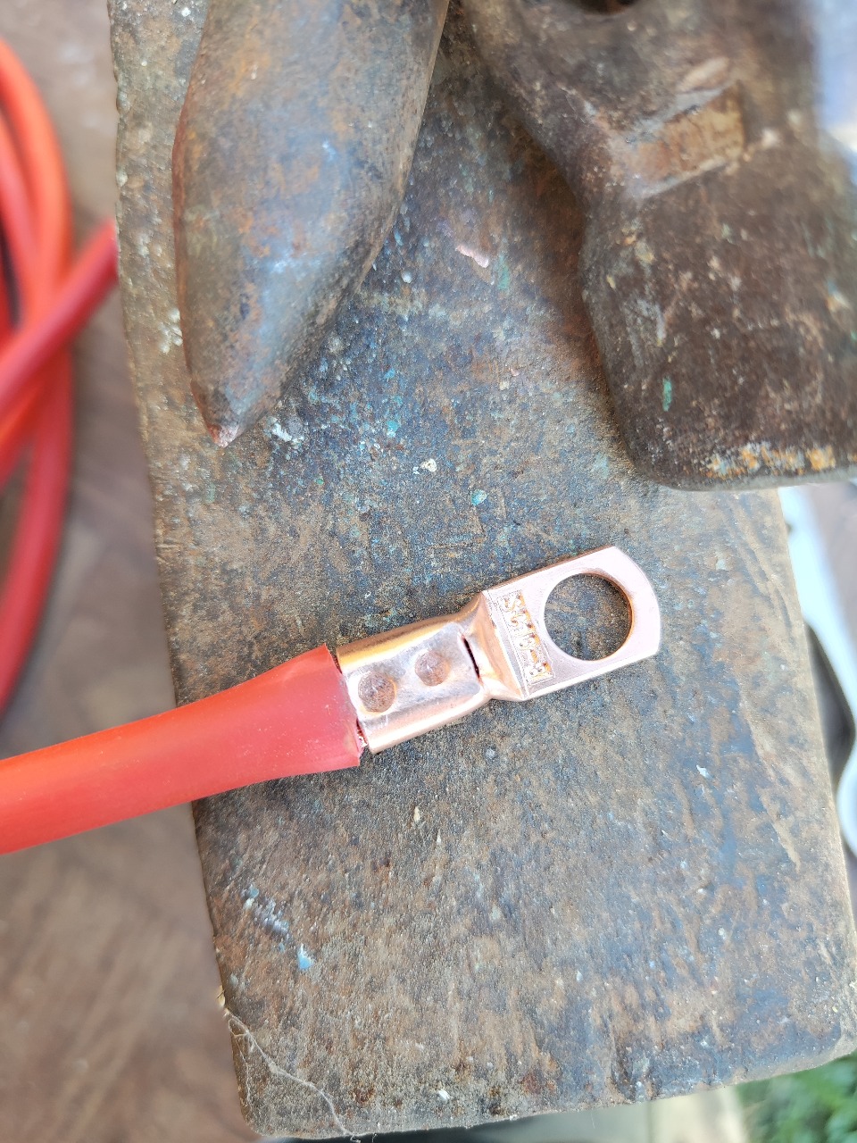

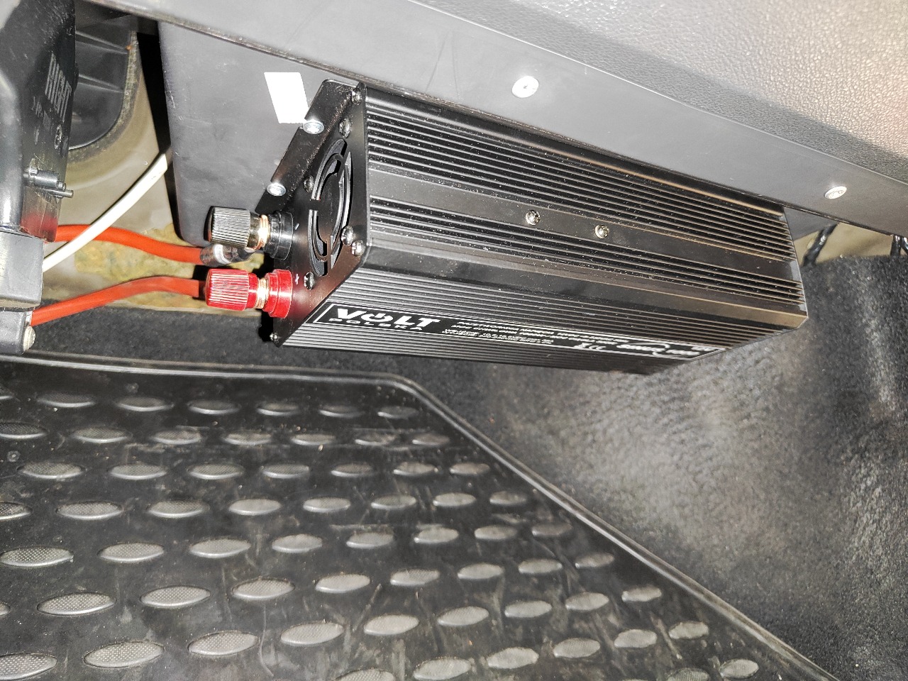

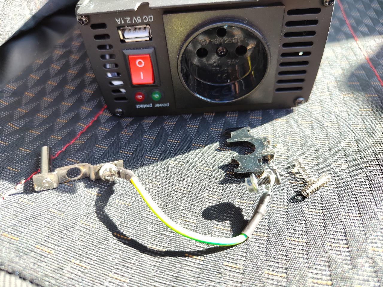

ІНВЕРТОР, МОНТАЖ
/upload/iblock/356/1fht161if02ooqmvvitl9dxcl6fgs6uk/IMG_20230910_172841.jpg /upload/iblock/2b5/s7vtxuq2fsobd14ni9e75plz9vc6nxvm/IMG_20230910_172831.jpg
Встановив раніше придбаний інвертор 12->220 під бардачок

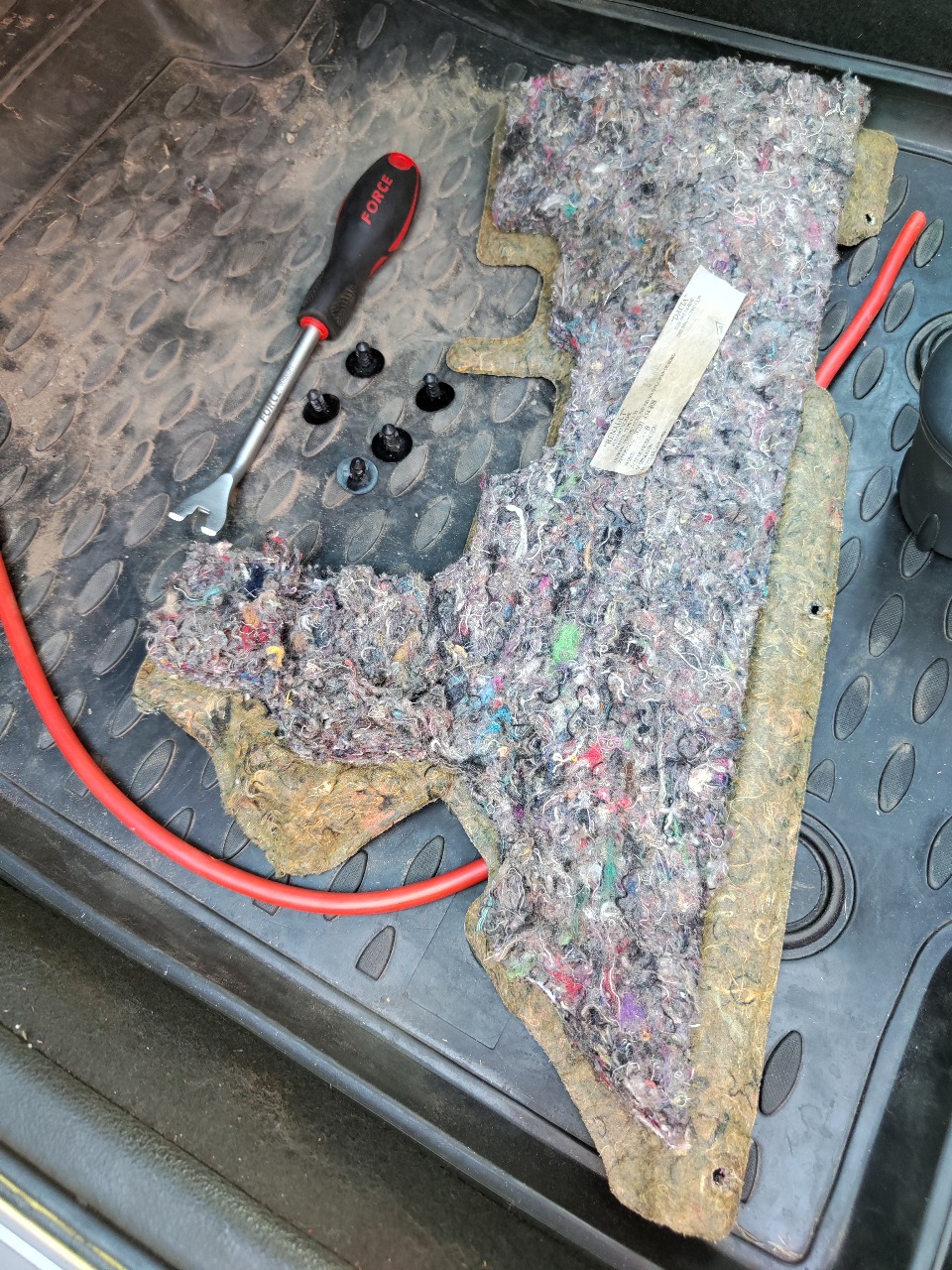

▼Провід ПВ-3 переріз 16 мм2, клеми, термоусадка
/upload/iblock/a7f/2jhc5e8uopv3hth984n78s3945sw99yf/IMG_20230910_135700.jpg /upload/iblock/57f/zpjtullh9rdrizyds5pe86qt6fxfwx2s/IMG_20230910_140132.jpg /upload/iblock/4ef/79if0hspsq8057gdjtb1nqxubxj8lfjv/IMG_20230910_140925.jpg
▼Шампур в поміч
/upload/iblock/3e6/fvdxhtt6twzy3zs1gnputxwvhcbde3dt/IMG_20230910_141108.jpg /upload/iblock/9d2/oh8hwg5ch0volhzrxj13bqdxfjragf89/IMG_20230910_141729.jpg /upload/iblock/f42/5ixg2ts1zyl3ab5jk5dpz1asmeyzjei5/IMG_20230910_142919.jpg
▼До акума приєднав
/upload/iblock/4bf/na2nbqvk5d4k4mmo9pw75wz3tnas7o6d/IMG_20230910_165823.jpg
▼Зняв псевдо заземлення та захист
/upload/iblock/392/67ho0ymt88281b0jw5jy0pt1h7tis8hv/IMG_20230910_151834.jpg
▼Фіналочка
/upload/iblock/5c5/9mjrul6yuhxqzg4qanjwnhi3p0qjxc15/IMG_20230910_171959.jpg
Переваги:
1. Очевидні  smoke
Недоліки:
1. Шум вбудованого вентилятора охолодження.
2. Ускладнена заміна салонного фільтра.
3. Забув вимкнути - прощавай акум  lol
4. 500 Вт сварку не потяне  focus
5. Провода одного кольору - червоного
356
Недоліки:
1 в движении вообще не слышу, на стоянке - можно громкость у магнитолы добавить)
2 не мешает совсем, может у к4м другое расположение фильтра?
3 выключатель массы на АКБ (вечером в конце поездки ВЫКЛ), второй вариант - реле напряжения, при напруге менее 13В, т.е. не работаюем двигателе, питание на инвертор не подается. Себе ставил на подогрев сидений.
4 вари ацетиленом, полная автономность ))), при сложенных сиденьях в МСВ помещаются кислородный и ацетиленовый баллоны со всеми шлангами и горелкой, на переднем пассажирском можно уместить сварщика))).
5 даже не знаю что предложить, можно провести голосование и большинством голосов признать второй красный провод черным, или как сейчас принято --афропровод ))).

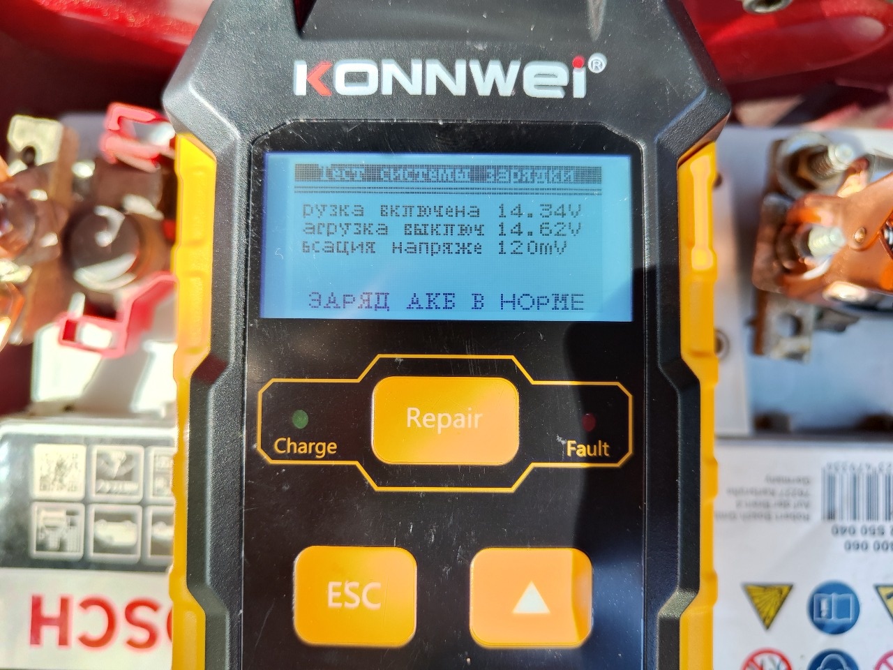

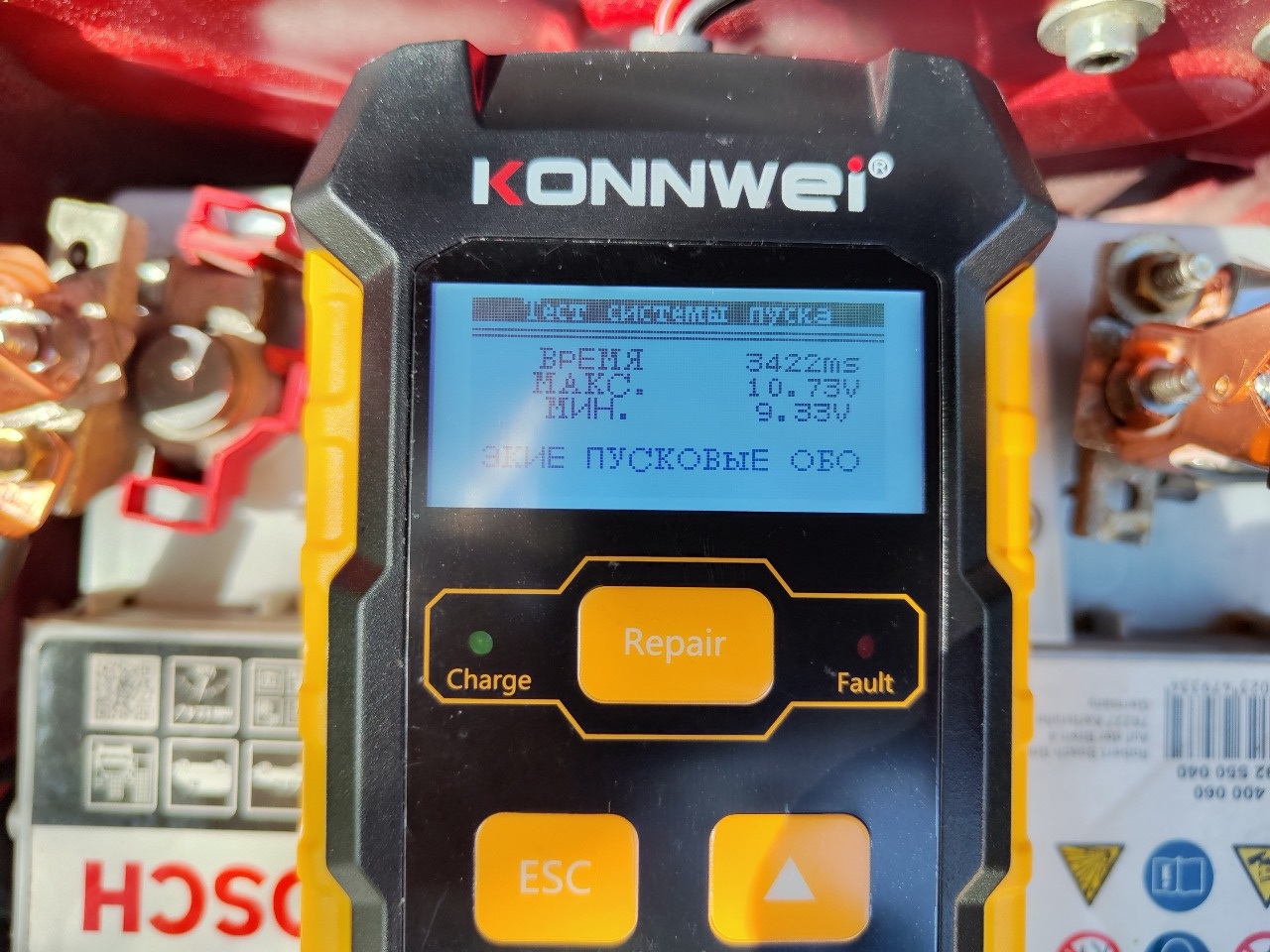

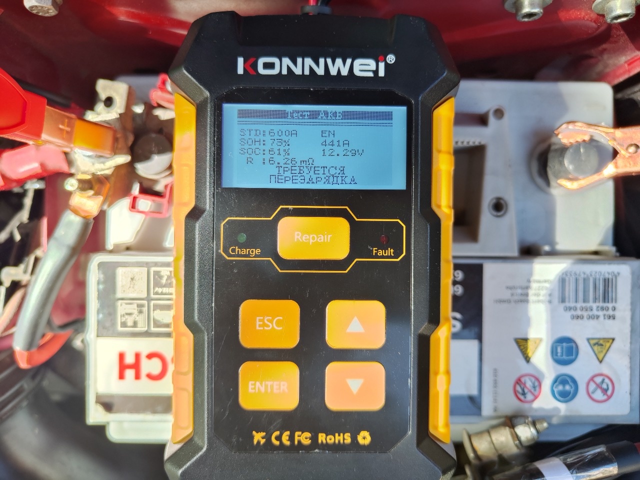

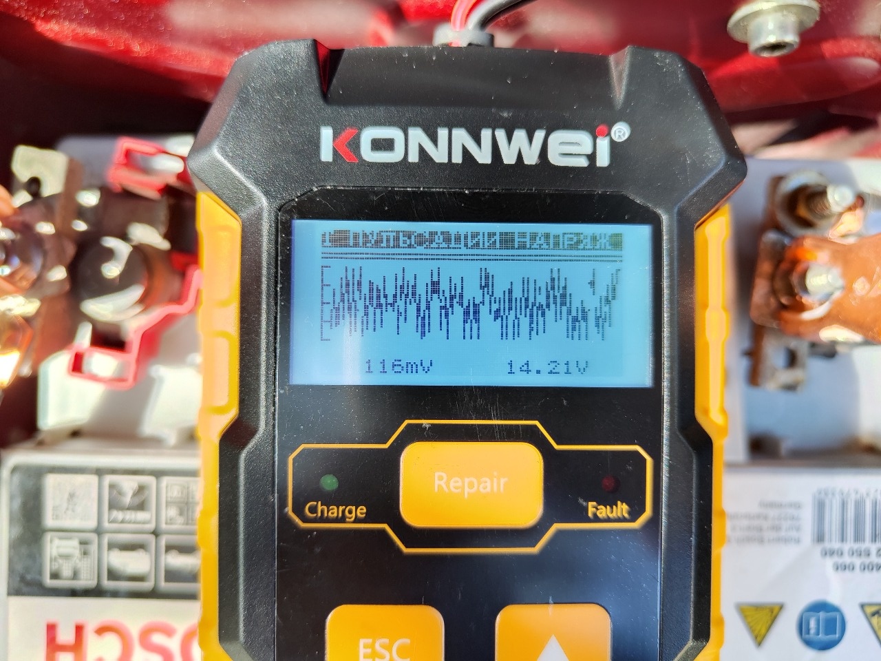

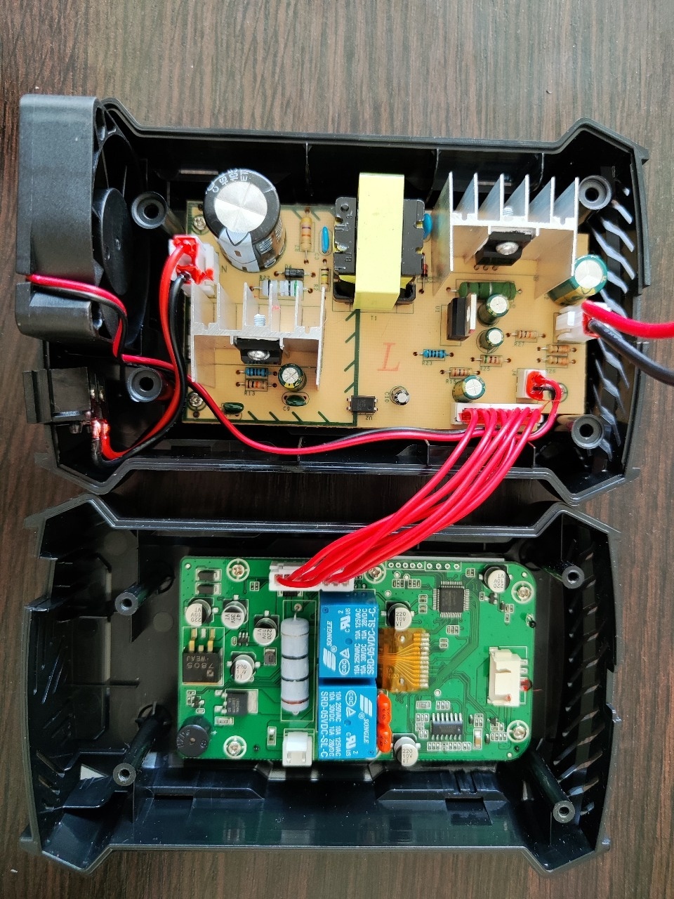

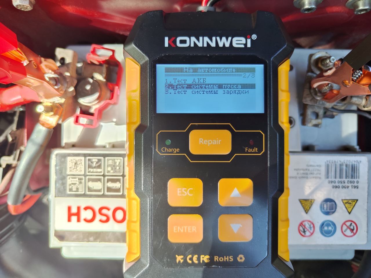

ТЕСТЕР-ЗАРЯДКА АКБ
/upload/iblock/413/sfi071kz328hnfxw6zi0ze8mtkggo0tm/IMG_20230912_083320.jpg /upload/iblock/71a/1f4gr7z9haad82pgtte6z94r3rpwbqm1/IMG_20230912_084035.jpg
Напруга АКБ після нічної стоянки падає до 12.0-12.3 В, хоча стартер крутить нормально та витік струму відсутній. Пацієнту 5+ років* з метою діагностики стану придбав тестер-зарядку Konnwei KW510.
▼Тест АКБ: стан батареї 73%, рівень заряду 61%, внутрішній опір 6.3 мОм (норма 4-6 мОм), пусковий струм 440 А (номінал 600 А)
/upload/iblock/bf2/66evhkvt1zdrka58rzgx2cmed3wol5c0/IMG_20230912_131149.jpg /upload/iblock/fa2/kqtl1r5voxqqgljr58vo7q6hxp1qu7cg/IMG_20230912_131259.jpg
▼Тест системи пуска: просадка до 9.3 В (норма 10+ В)
/upload/iblock/4e7/qvc3lb0425t71kk9whjauf25ase292tv/IMG_20230912_131601.jpg /upload/iblock/599/wlzecze1k8gn4xwaavov8io7yljv59fe/IMG_20230912_132042.jpg
▼Тест системи зарядки: напруга 14.6 В, пульсації 120 мВ, в нормі
/upload/iblock/779/w64ux31tea5b1ev8ks6mgn10jut26epg/IMG_20230912_132202.jpg /upload/iblock/b6a/kl6jgww0mepphe7kiiu8kf8v47lmbl8q/IMG_20230912_132254.jpg

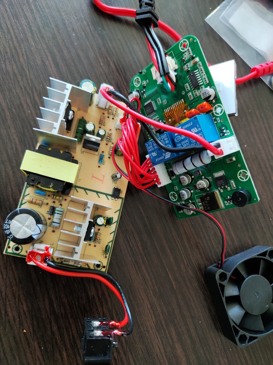

Висновок: втрата ~30% ємності. Спробую провести чудо-десульфатацію, цікаво що зміниться.

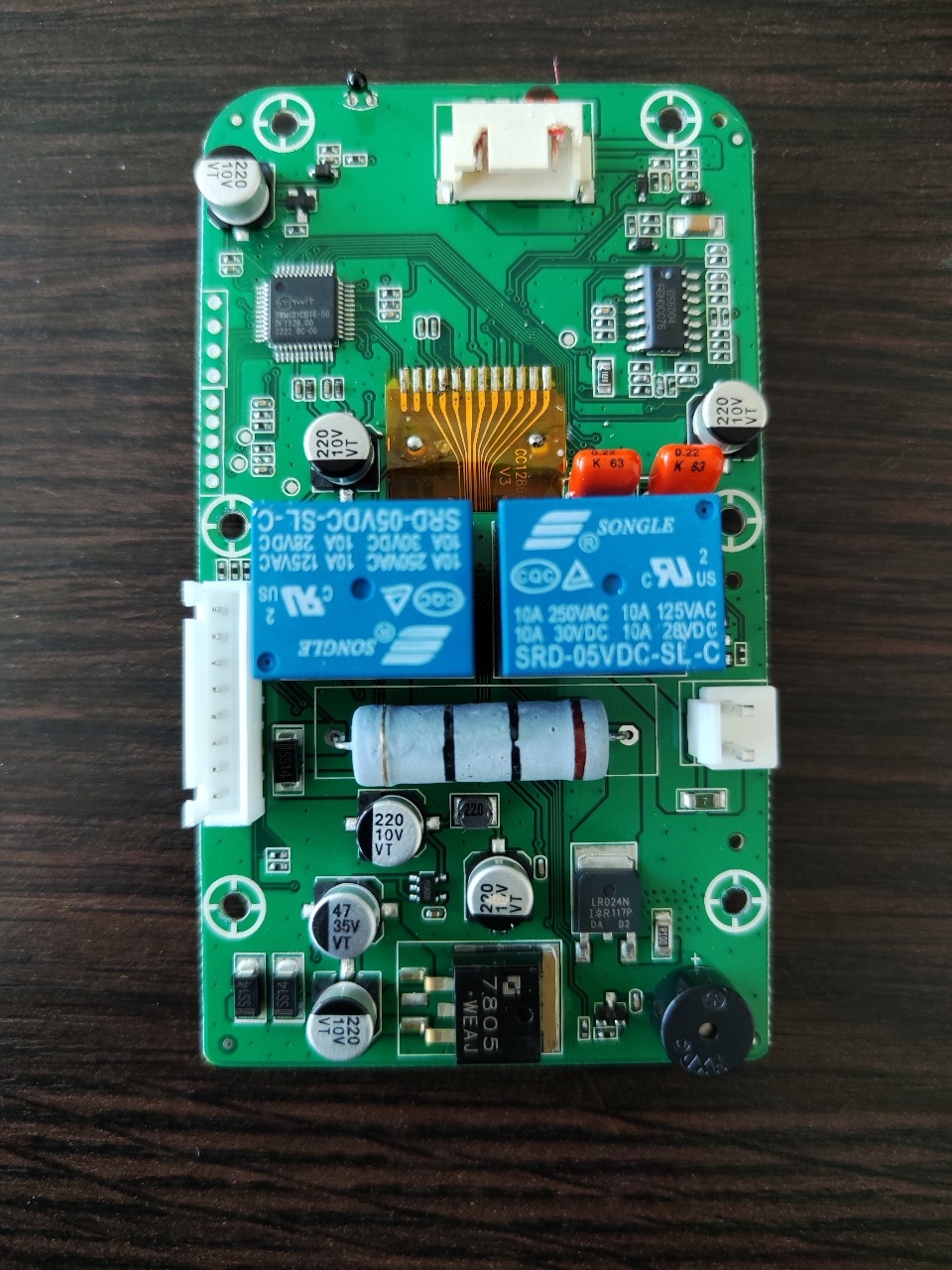

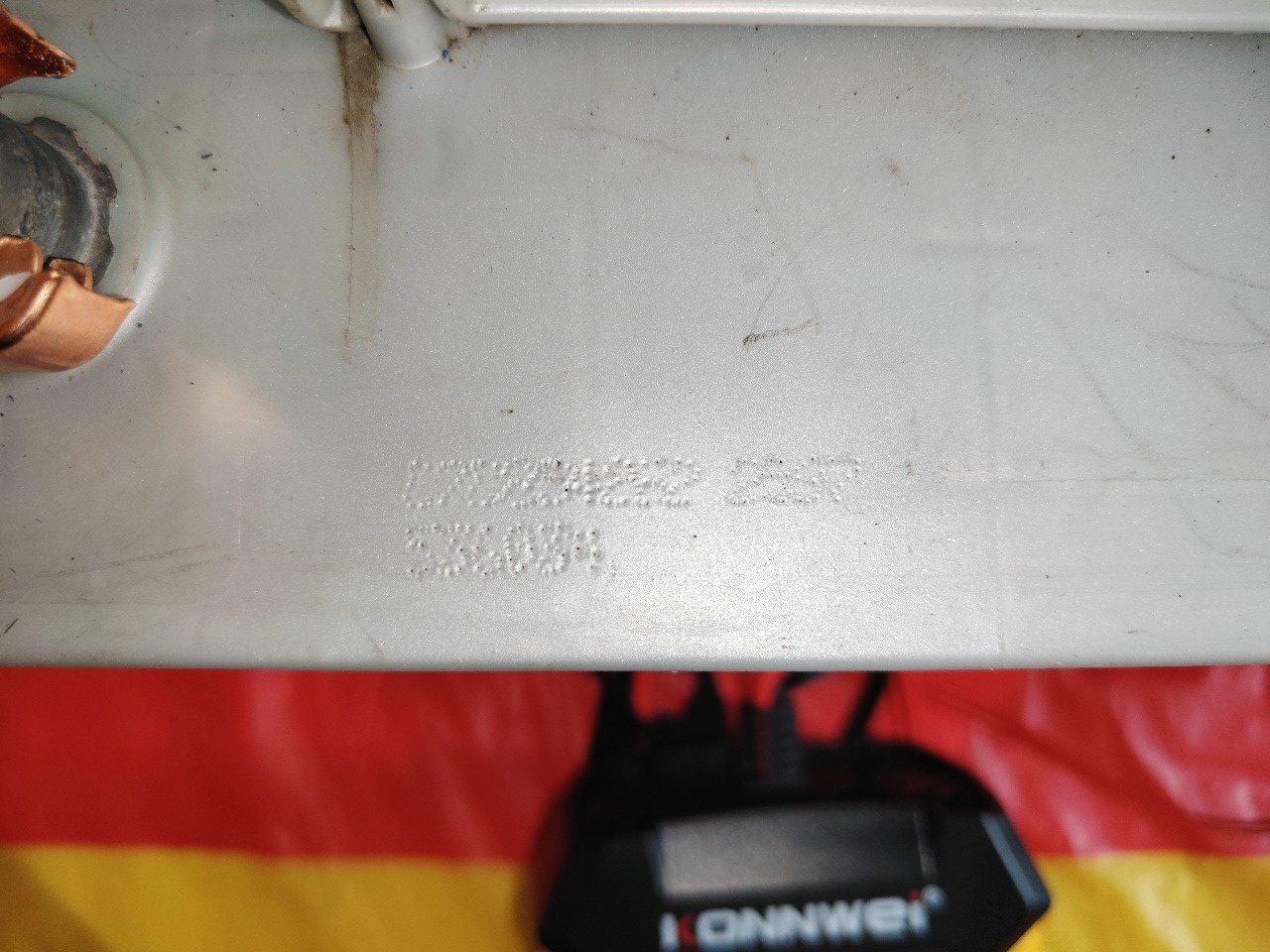

▼* - Згідно маркування Bosch: C7C854262 дата 06.2018 р
/upload/iblock/e2e/5ysjryj30e1v6yb15rg230iibjkex34x/4183c5as_960.jpg /upload/iblock/5b0/9qcx9aio652ogmgfp9y16zvu6zd8h798/IMG_20230913_134155.jpg

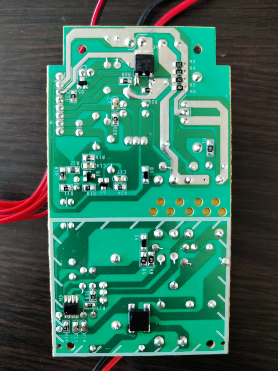

▼Розібрав, Китай, зроблено якісно
/upload/iblock/9d7/0ogqplut21b0k4jdwghlx9zeyjapmx36/IMG_20230912_111926.jpg /upload/iblock/68a/gyg98guem0ht5r3ub5vy9q1q3tdivlmx/IMG_20230912_110452.jpg /upload/iblock/cd0/ftbu2rmjtj34kuq9txxg8aoidd0d6vuf/IMG_20230912_110457.jpg /upload/iblock/c53/xhim7br9nh4t21voh38l1zxcd1cm659o/IMG_20230912_110659.jpg /upload/iblock/7e9/bjh3c04o9za7hda36244b885hmnih23k/IMG_20230912_110622.jpg /upload/iblock/782/093n6cxrvuupd7s1itnqxbbgbrfne249/IMG_20230912_110433.jpg
358
igorsh88,
61% заряда очень мало,  и это сейчас тепло..
Может можно зарядить пульсацией на ночь?
Самое неприятное если сдохнуть может внезапно зимой не завестись.
359
Спостерігаємо.

ТЕСТЕР-ЗАРЯДКА АКБ
Напруга АКБ після нічної стоянки падає до 12.0-12.3 В, хоча стартер крутить нормально та витік струму відсутній. Пацієнту 5 років* з метою діагностики стану придбав тестер-зарядку Konnwei KW510.
Что -то я не увидел - а заявленная производителем какая ёкость?
362 Відредаговано igorsh88 (2023-09-15 18:19:48)
Прилад ємність не міряє. Сам акумулятор ємністю 61 Аh
363
igorsh88,
По заряду уже 40  wink
364
Зі свого досвіду з кислотними АКБ - критично хреновий показник... Зимою навіть бензиновий двигун може не запустити.
Спасибо сказали: floyd471
365
Sivil написав:
Это если аккумулятор полностью заряжен. А если заряд 61% - терпимо.

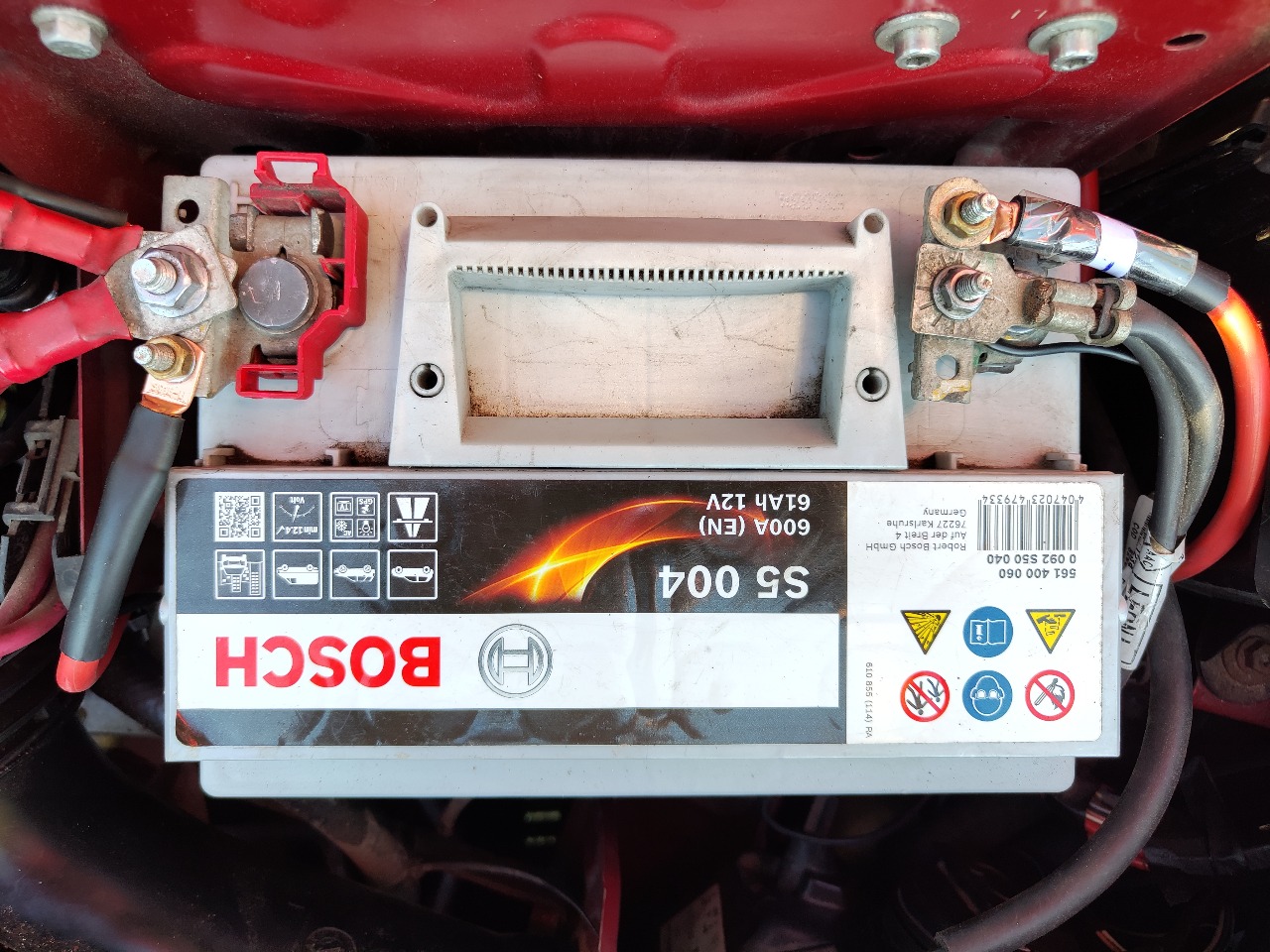

ДЕСУЛЬФАТАЦІЯ АКБ
Провів приладом ~30 годинну десульфатацію АКБ
Поточна АКБ:
Bosch S5 Silver Plus 61Ah 600A R+ (S5 004), 242×175×175.
Результати:
SOH: 73% -> 88% - загальний стан
SOC: 61% -> 71% - рівень заряду
R: 6.2 мОм -> 5.2 мОм - внутрішній опір
I: 441 A -> 531 А - пусковий струм
U: 12.29 В -> 12.37 В - напруга АКБ
Umin: 9.3 В -> 9.8 В - просадка напруги при старті
Висновки: Позитивна +10% динаміка присутня но загалом - нічого не змінилося. Після нічної стоянки напруга просідає до 12.3 В  (з увімкненням світла фар до 11.9 В). Пятирічний акум доживає останній рік.

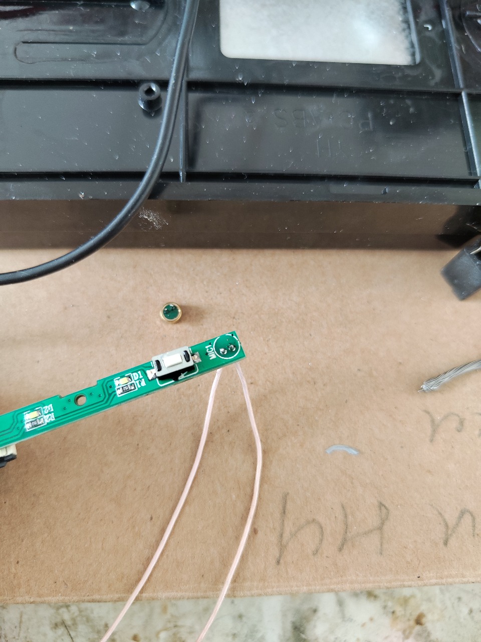

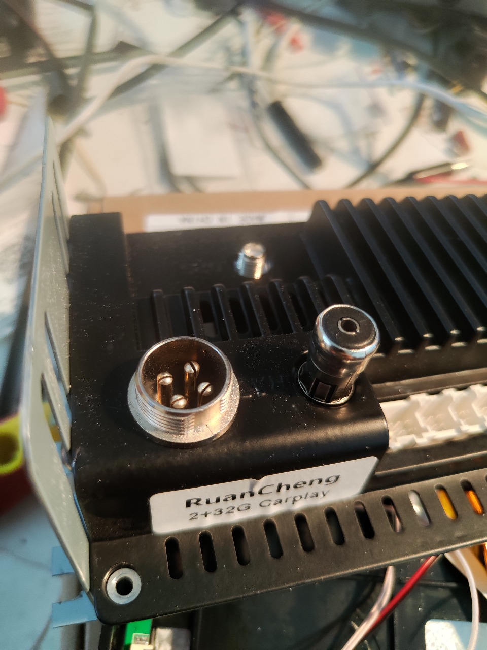

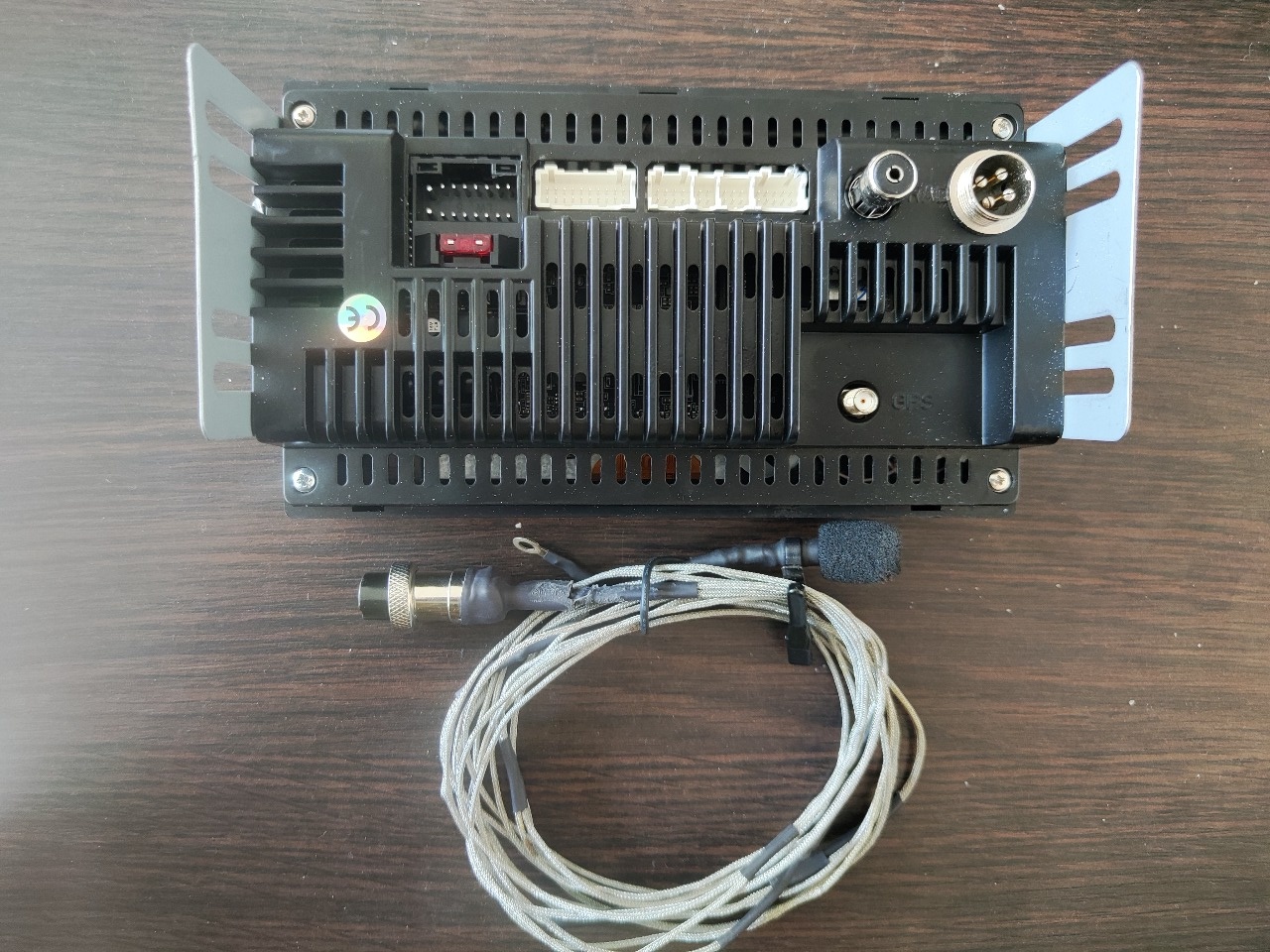

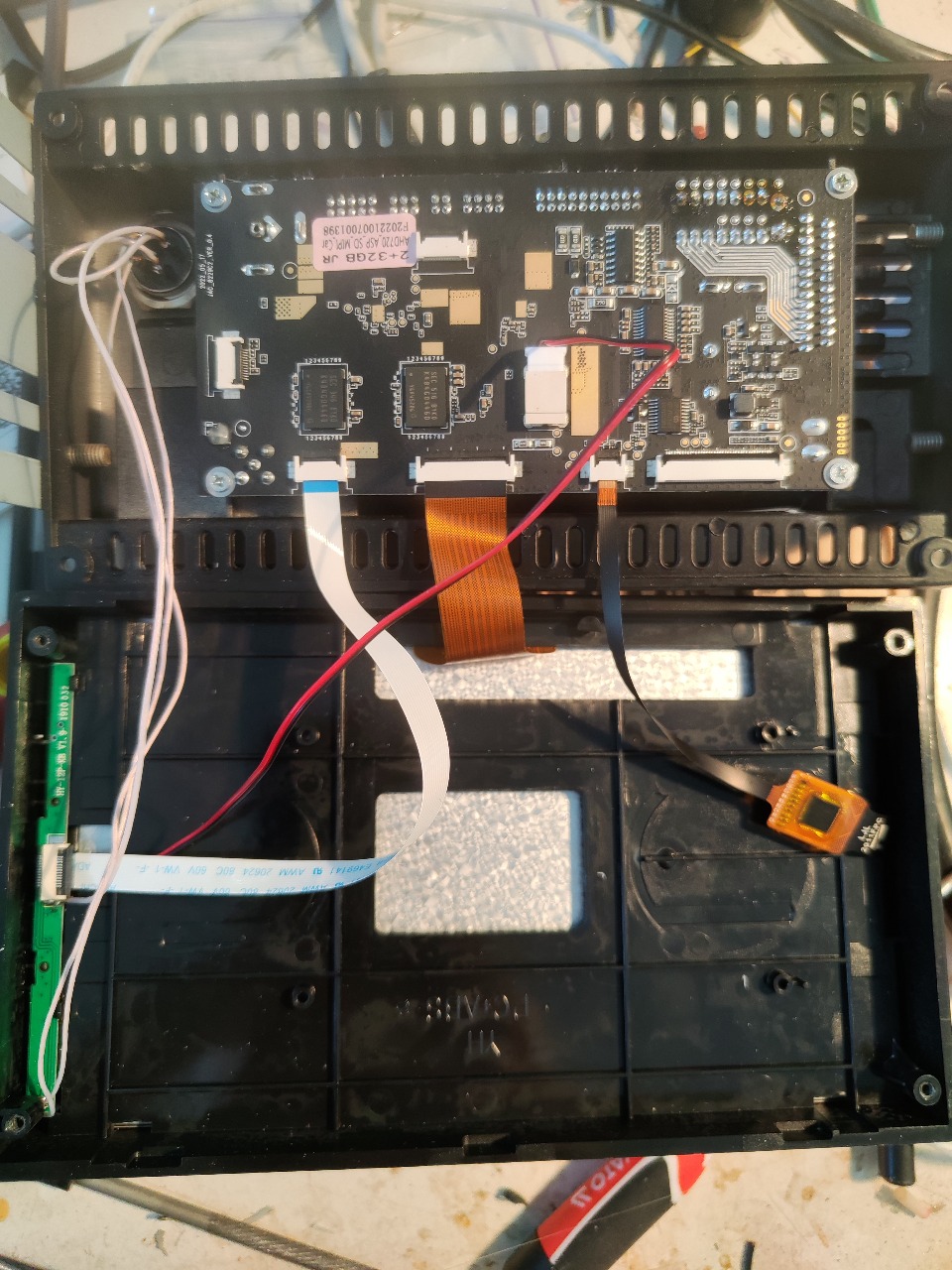

ЗОВНІШНІЙ МІКРОФОН
/upload/iblock/439/6ti7a9ajtfdxcnh1pd0u8fk492moe99r/IMG_20230919_134825.jpg /upload/iblock/b36/xgmw2rezszva13mq4fznllxoxjhndngq/IMG_20230919_105835.jpg
В штатний мікрофон андроїд магнітоли мене не чули. Замінив на зовнішній розмістивши на лівій стійці та екранувавши провід. Трандіти стало зручніше.
/upload/iblock/9d0/jp3q4gfo5gct3e19s3ebm2crnw51z4yp/IMG_20230919_105520.jpg /upload/iblock/ba0/x0itxdse9czq70u9dfkwy395n3cecaxx/IMG_20230919_105341.jpg /upload/iblock/749/lk079bkcbo18g6f0hz7nnlum8go0x7ly/IMG_20230918_150816.jpg

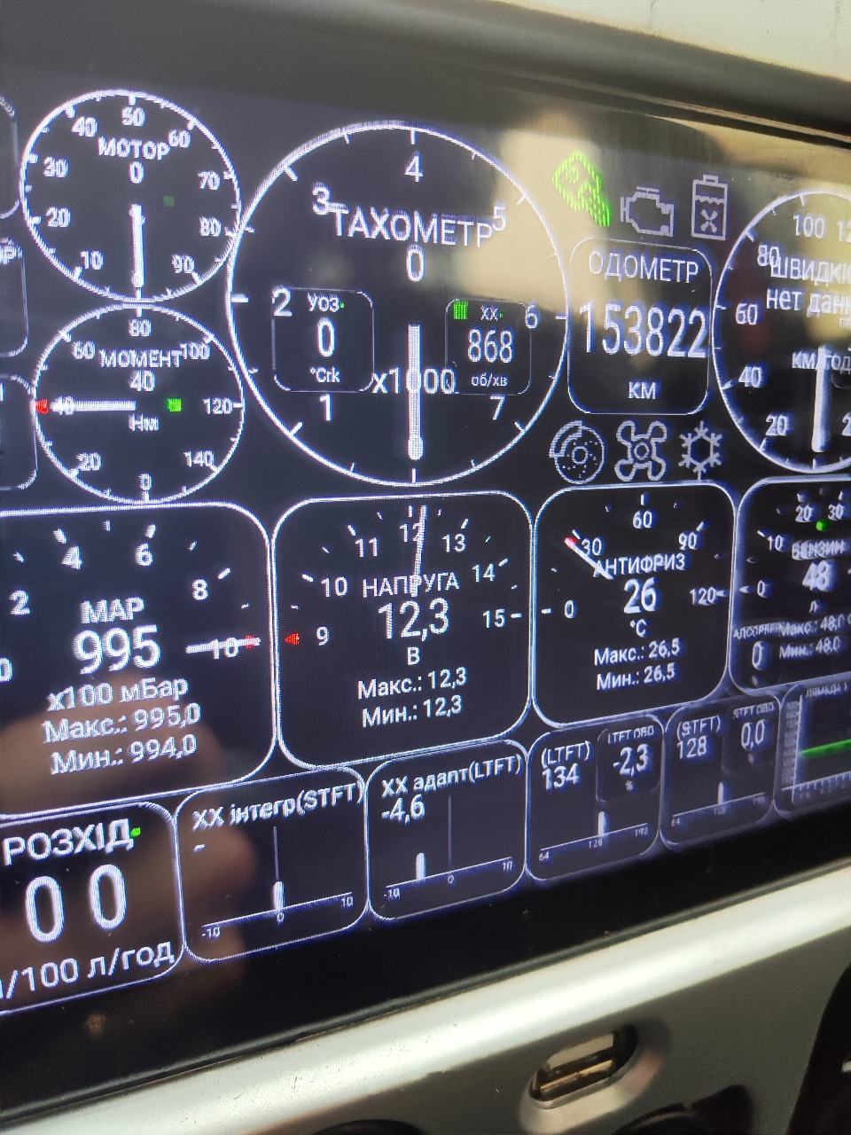

на клемах яка напруга
/upload/iblock/f2c/rua32oh52do3dwwxbi6ti3v15emj3eyh/IMG_20230920_134637.jpg 12.3В
Треба міряти тестером без нагрузки.
