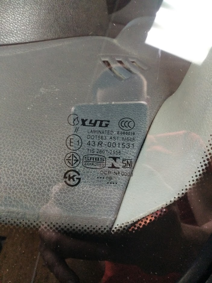

Надоело поцарапанное лобовое (сильные блики, световые пятна от встречки и практически не вымываемое стекло внутри саллона ) - еду менять... tbsenile
UPD:
/upload/iblock/905/IMG_20190918_154425.jpg
Посмотрим как ходить будет, так же сегодня заказал новые дворники "Вальку"

Вечером ездил? Встречные фары не двоятся?

Нет, не двоится... а по сравнению с старым - я стал видеть, пропали большие ореолы от встречных фар

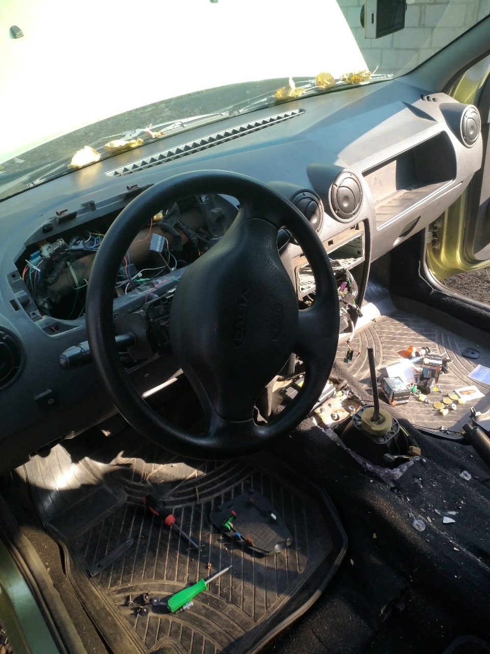

Начало веселоё, разборка торпеды:
/upload/iblock/39c/IMG_20191019_115239.jpg

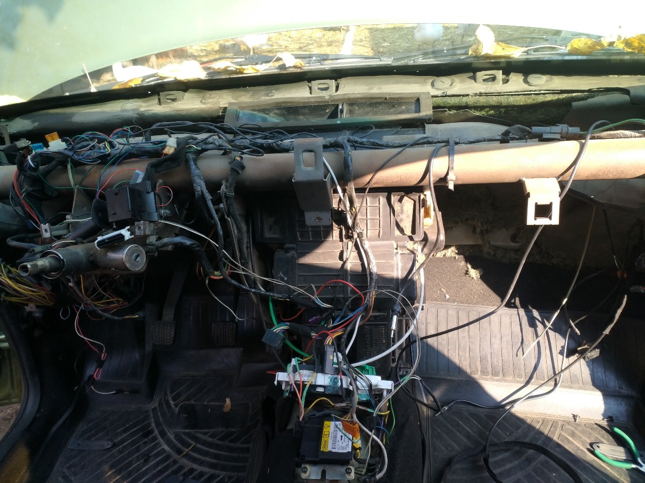

После снятие торпеды, я понял что надо привести для начала проводку в порядок.:
/upload/iblock/e94/IMG_20191019_121103.jpg
Всю субботу я приводил всё в порядок, заодно решил демонтировать промышленный трекер (я им просто не пользуюсь и часто забываю на нём пополнять счёт).
