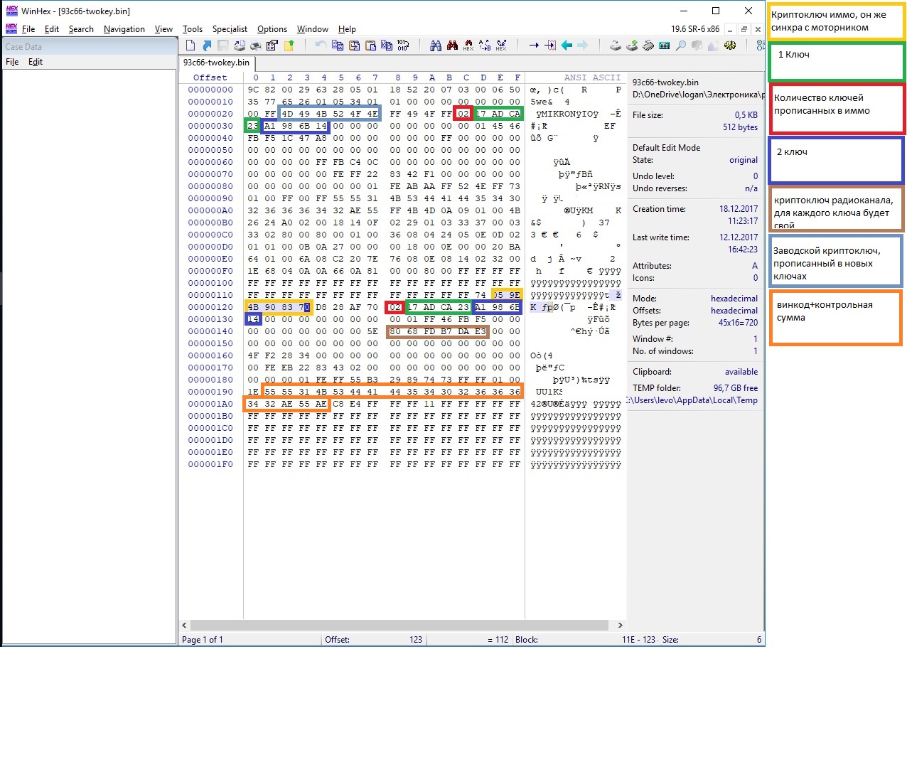

Вот собственно мои наработки с нашим иммобилайзером  tongue  rtfm
/upload/iblock/4b5/Immo.jpg
пример на прошивке заводской, куда не вмешивалась рука человека)))
может быть вариант смещения некоторых данных, после рук человека.

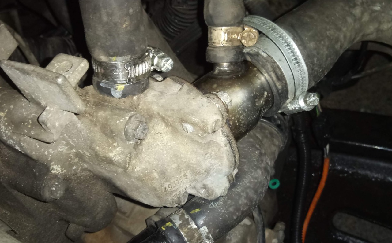

Съездил в отпуск +1500 к пробегу ))) После "небольших" проблем с  сцеплением, всплыл ещё один не приятный момент, решилось заменой корпуса термостата и заодно термостата... тут началось веселье,  после замены смотался на дачу, всё ок... по приезду в Ивано-Франковскую область появилась течь  facepalm , слил антифриз, разобрал, посадил всё дополнительно на гермети - помогло. В день перед отъездом всё повторяется  facepalm . в гостинице у местных накалядовал кусок резиновой камеры и вырезал дополнительное кольцо для термостата, собрал. Пока всё ок, буду смотреть дальше

После замены уплотнительного кольца на приёмной трубе водяного насоса, заодно опять перебрав корпус термостата ( новый лежит уже, с нержавейки), почитал про пробки на расширительном, о том что сработка должна быть на 1,5 амтосферы.  Проверить не добрался, но решил чуть приоткрутить пробку и так пока попробовать покататься. ИТОГ - уровень на месте, подтекания отсутствуют....  ДУмаю, а не в пробке  ли сейчас проблема
214 Отредактировано Лево (2018-11-03 19:02:34)
Добрался сегодня к корпусу термостата, поменял на P61.
1. не понравилось в корпусе из нержавейки одна вещь, не обработанные края фланца. Пришлось взять надфиль и потратить минут 15 на чистку.
2. стал просто прекрасно, за счёт более меньшего размера - затягивать одно удовольствие.
Заодно решил проверить пробку  big_smile  - итог я и малой все в антифризе  lol , протупил отпустил закрытое отверстие раньше, чем стравилось давление.
