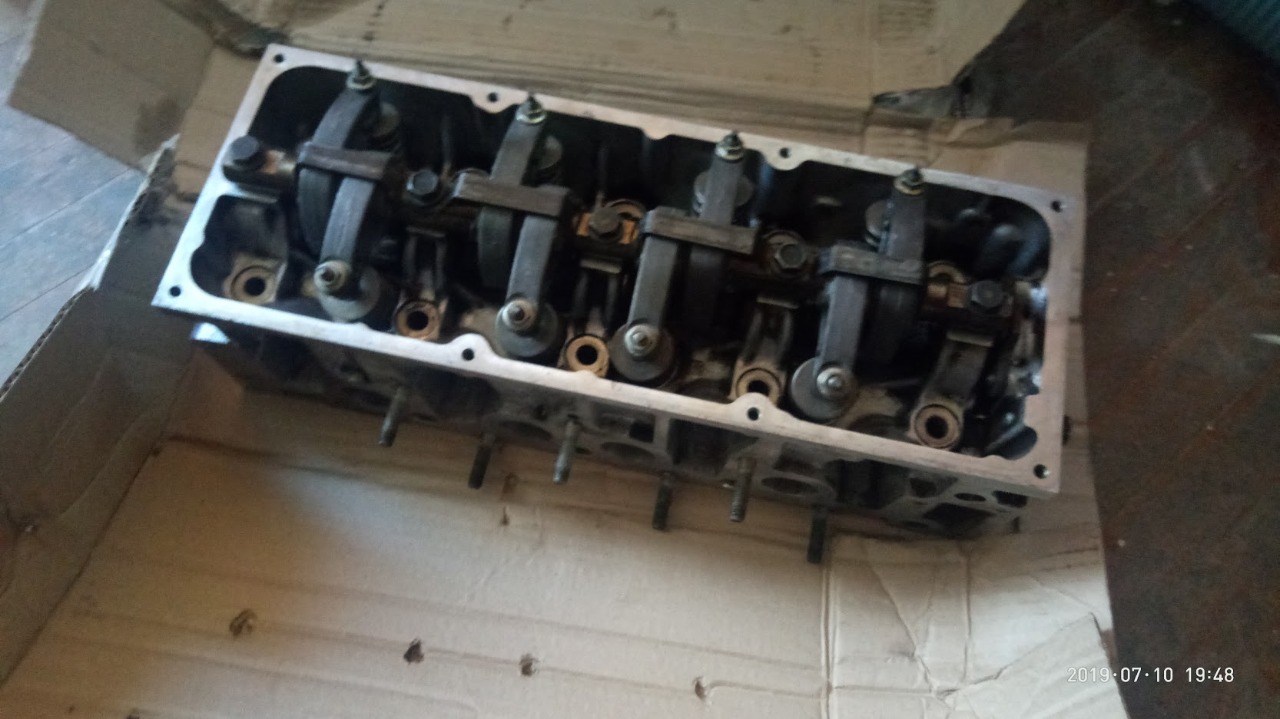

Evgenий, Да тут вопрос был, чем отмыта ГБЦ, которая мне приехала.
383
Лево написав:
чем отмыта
дык не до блеска отмыта то smile
384
Evgenий,  коромысла отмыты, но от вещества которым их мыли, они окислились до черного цвета...  вот интересно, что это за вещество
385

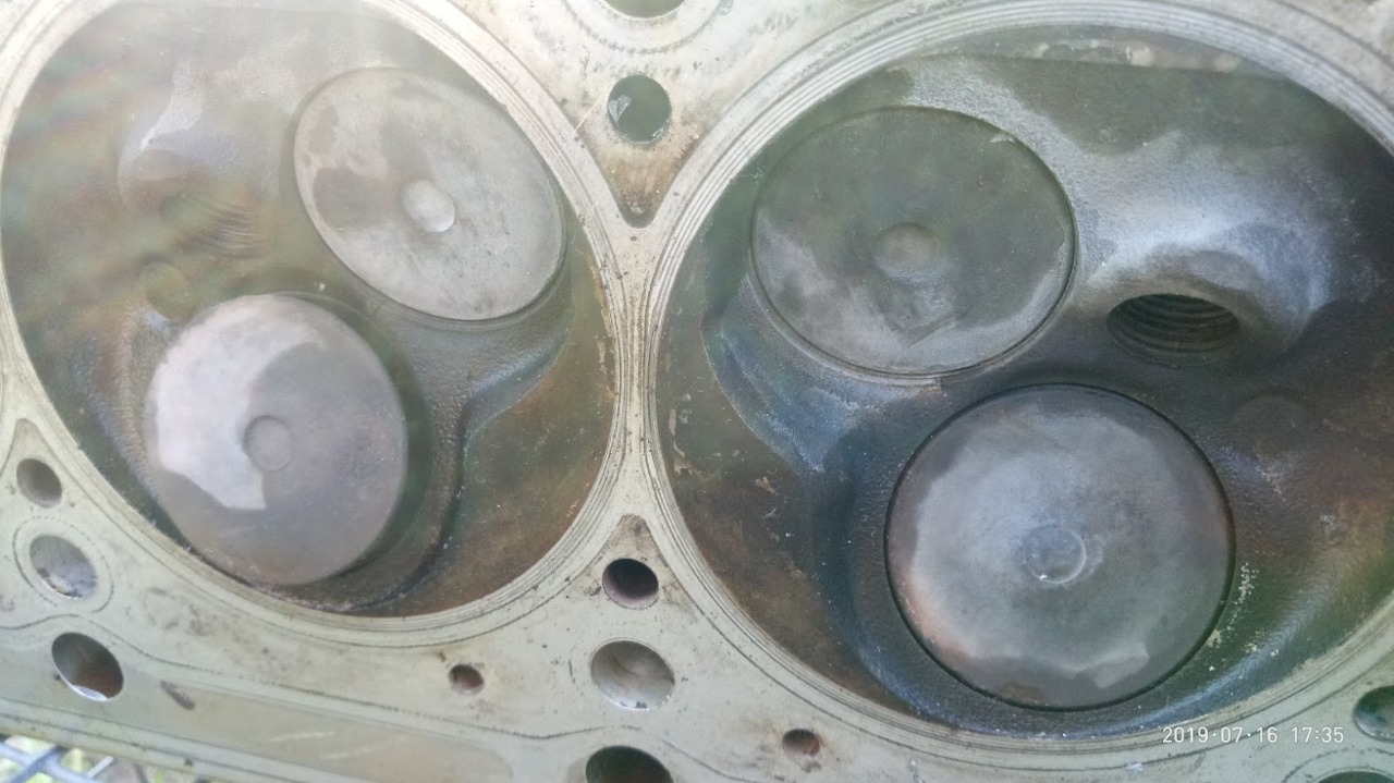

Поменял вчерась ГБЦ, спасибо Az74 за предоставленный динамометрический ключ на сие мероприятие.
Вот оно, проблема моей старой ГБЦ

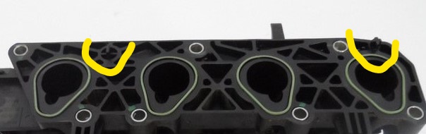

Появилось время - распишу чуть больше.
в продаже по Украине много ГБЦ для двигателей k7m, в основном они с меганов, кенгу или клио.
Сразу столкнулся с вопросом: косой масляный канал или прямой, у нас идёт прямой.
Вопрос второй: отверстия под датчик температуры нет, решается сверлением и нарезанием резьбы M12 шаг 1,5.
Вопрос третий: как писалось выше, головы в основном с меганов и т.д., есть отличие по впускному коллектору…. 1 отверстие под крепление лишнее, глушим болтом. Так же нет 2 направляющий отверстий под наш коллектор, одно сверлится сверлом 8, глубина 7 мм, второе сверлится примерно 14 сверлом,глубина та же.
впускной крепится снизу на 3 шпильки, сверху 4 болта, в коллекторе есть металлические вставки, что бы не лопнул от переусердия))

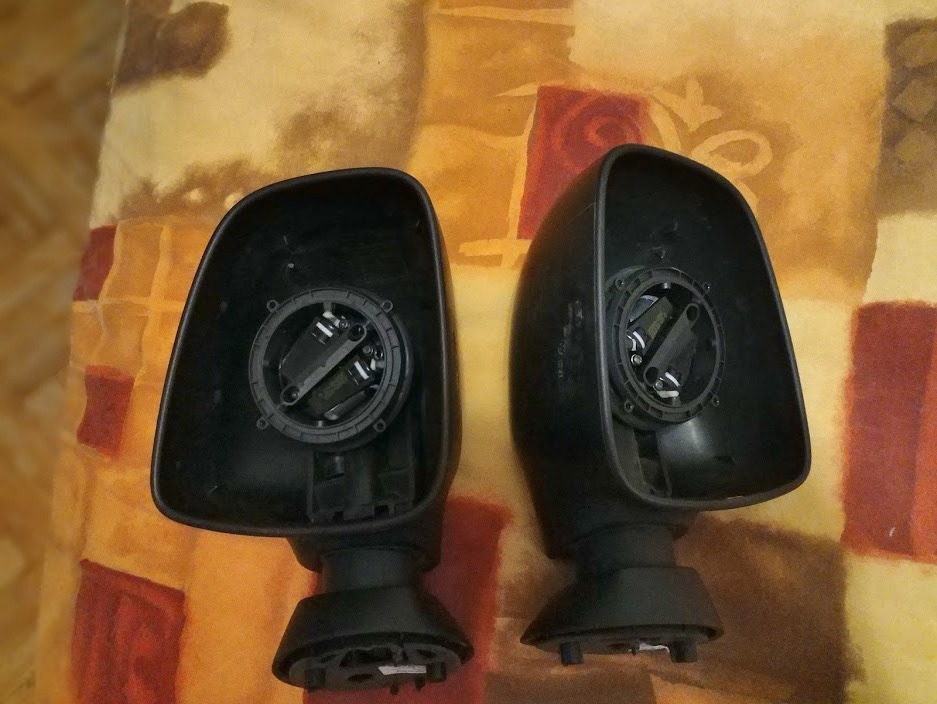

Приехали вчера электроприводы для зеркал, поставил в корпуса.
/upload/iblock/51b/IMG_20190731_210614.jpg
Сегодня должна приехать джойстик и ещё пару вкусняшек, если всё получится - на выходных поставлю

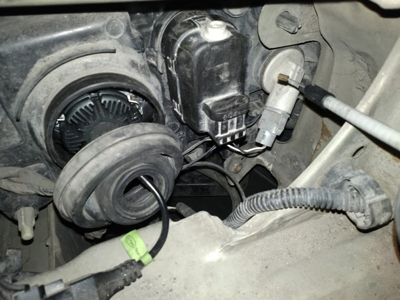

Примерял электрокорректоры от Рено Кенгу, стало как будто там и было.
/upload/iblock/6ff/IMG_20190803_211748.jpg
Завтра буду проводку пробрасывать для них

Так а с твоей гбц что? Опрессовывал?
398
Pashtet написав:
Может и дальше уедет к другому владельцу думать... еще не знаю.)
за скоко еузжать будет ?
399
Pashtet, вот тут фото с трещинами между клапанами https://www.logan.in.ua/forum/post707388.html#p707388

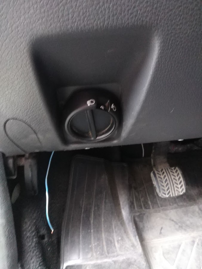

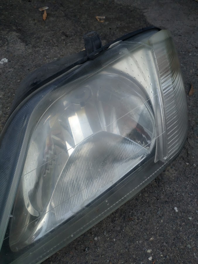

Отполировал фары и поставил электро корректоры.
Корректоры и регулятор от Рено кенгу. Схема подключения тоже взята от родного авто:  корректоры запитаны от ближнего света, регулятор в салоне от  левой фары, на предохранителях.
Ньюнас по регулятору: в рено "0" уровень - максимально выдвинутый корретор, а у нас наоборот.
По впечатлениям от одного вечера - веселее, 4 фиксированных позиции корректора и он не заедает  lol
/upload/iblock/975/IMG_20190814_182907.jpg
Фото до
/upload/iblock/26f/IMG_20190814_180725.jpg
Фото после
