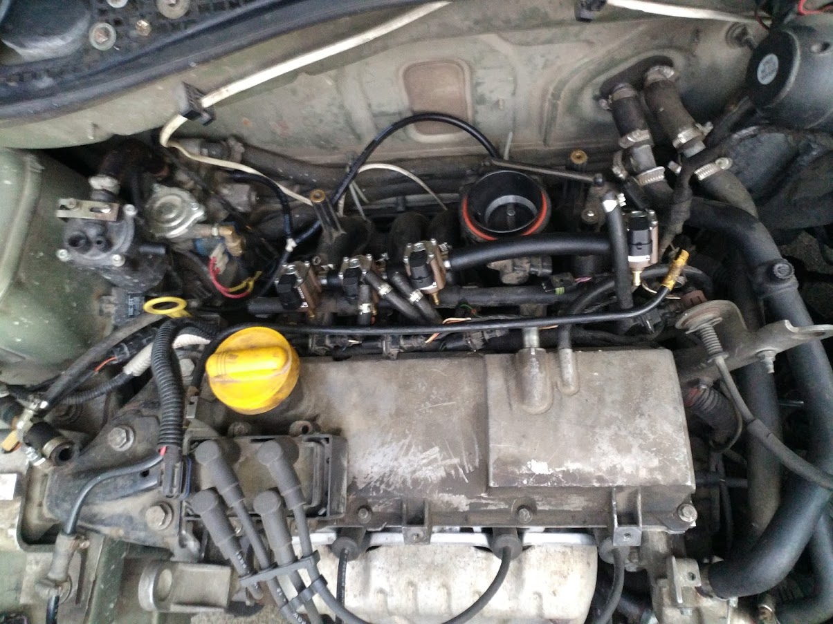

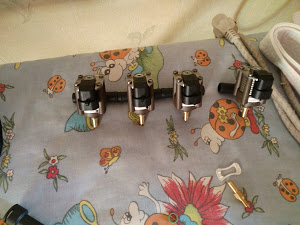

из печального:После мойки авто в воскресенье закоротило концевик заднего хода, так же узнал что в домкрате масло вытекло ((( пришлось просить у знакомого домкрат.
из хорошего: Заменил наконец - то  газовые форсунки, взял stag W03
/upload/iblock/685/IMG_20190827_184553.jpg
примерно вот так стали
/upload/iblock/e38/IMG_20190827_194142.jpg
по вечеру сделал калибровку, после приезда на работу - почти совпали. Сегодня опять сделал калибровку для запоминания опорной температуры газа и буду подправлять всё остальное.
первые впечатления:
1. пропал звук, как будто двигателю не хватает топлива.
2. чувствительность  на газу стала повеселее

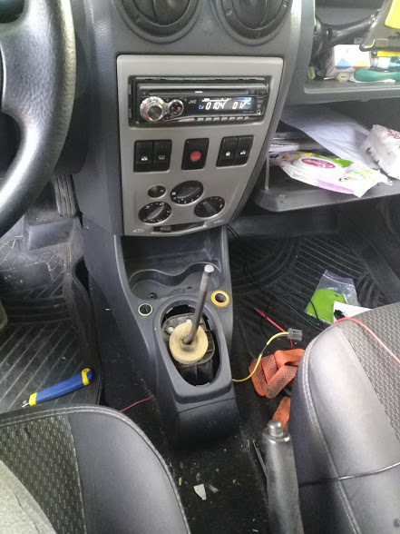

Наконец-то сегодня установил консоль от фазы2.
/upload/iblock/769/IMG_20190914_180109.jpg
по умолчанию не страновится, пришлось подрезать. в остальном всё стандартно

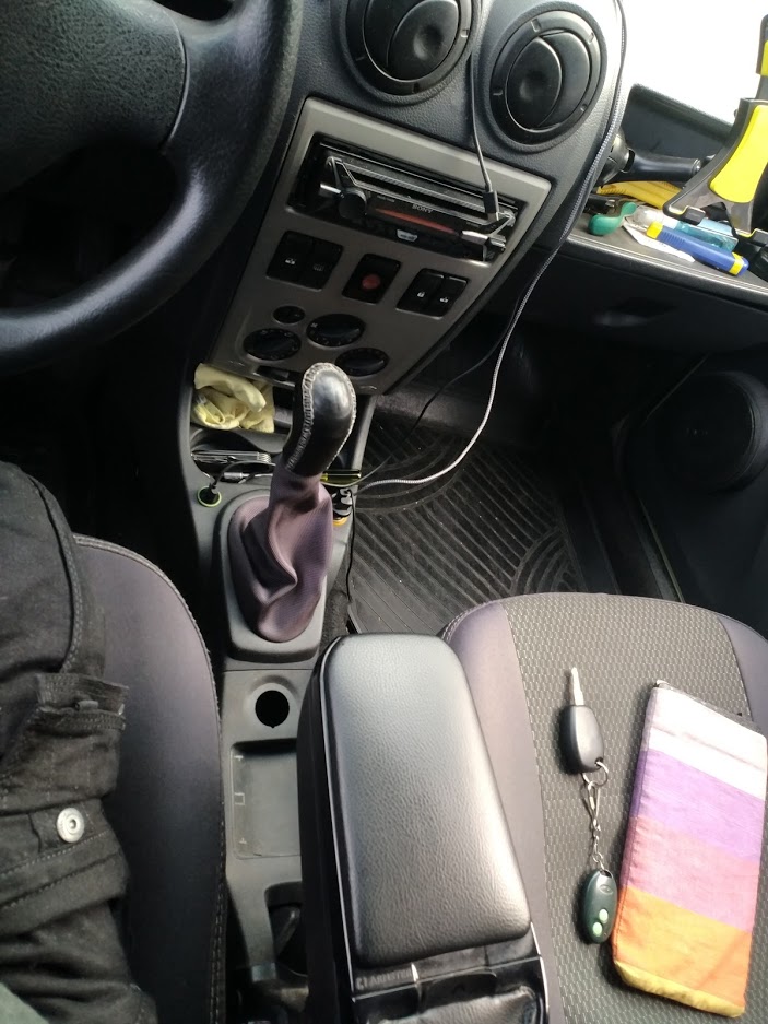

Лёня, а где продолжение тоннеля? подлокотник?
Renault Kangoo II 2013 K9K 90
421 Отредактировано Лево (2019-09-16 09:06:34)
_AlexSander_, фото во время монтажа, только подогнал по размеру. Как ездить без подлокотника я уже не представляю
UPD. Специально для тебя )))
/upload/iblock/4ee/IMG_20190916_085002.jpg
