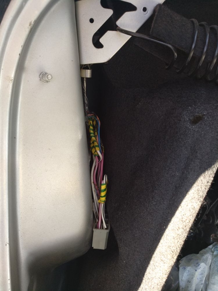

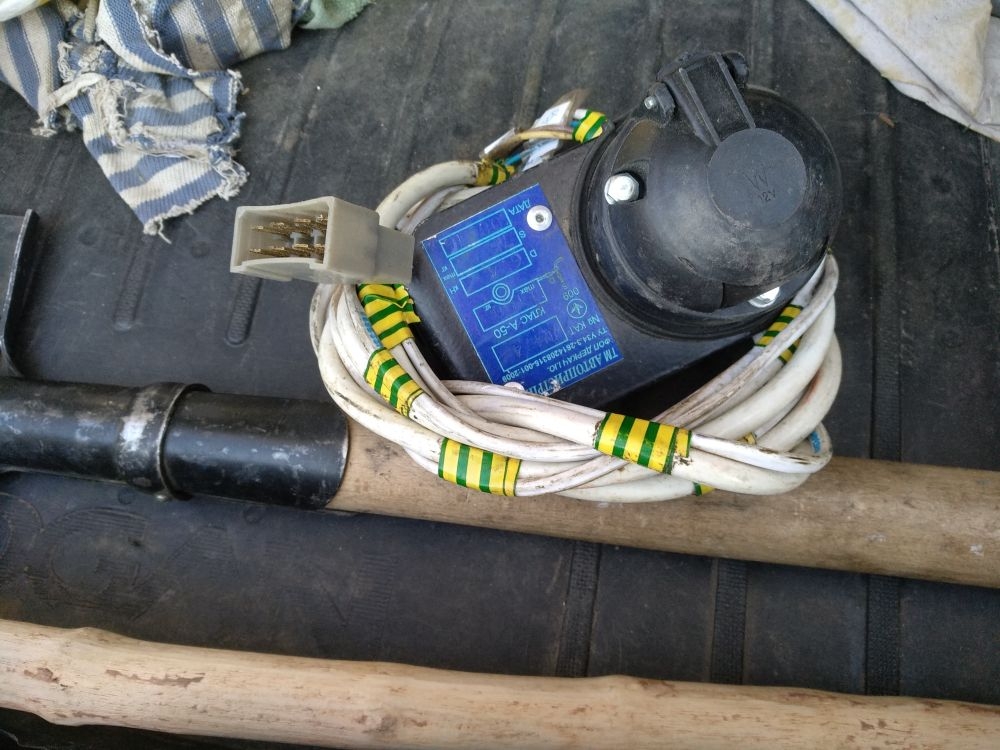

Evgenий пишет:
1. а если чужой прицеп будет?
сомневаюсь , но тогда Ваш вариант
Evgenий пишет:
2. разъем по габаритам меньше, чем розетка. Места занимает меньше
в логане из-за дуг петель багажника есть мёртвые зоны где розетке будет уютно и мешать она не будет
ПИДСУМУЕМО : сделать розетку без дополнительного авторазъёма но с длинным поводком и свой причеп с длинным поводком и на кинци вилка -
- когда свой прицеп то эл. соединение в сухости и чистоте у багажнику , когда  наёмный причип то вынимаем розетку прищепляыем на штатное место      и будем всем счастье
Evgenий, такой вариант оптимален ? Ваше мнение ?
1,077 Отредактировано Evgenий (2018-10-17 14:04:32)
Re: конек горбунок (БЖ сяся)
сяся пишет:
Ваше мнение ?
В принципе вариант, если не смущает бухта проводов (кроме розетки) smile
У меня розетка хранится в нише запаски (рядом с баллоном), а разъем живет под обшивкой  районе фонаря так:
/upload/iblock/049/3.JPG
Спасибо сказали: сяся1

сяся пишет:
И как провод будет выходить из багажника, как попало? И розетка будет болтаться снаружи без крепления?
Не морочьте голову, розетку на штатное место снаружи, после монтажа проводов заднюю часть розетки защитить от влаги (я предпочитаю заливать термоклеем), и всё будет хорошо.
1,079
tvv пишет:
ещё не знаю , но вот есть чел с опытом эксплуатации -
Evgenий пишет:
я думаю он ответит на Ваши вопросы .
