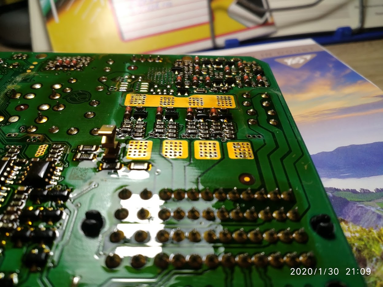

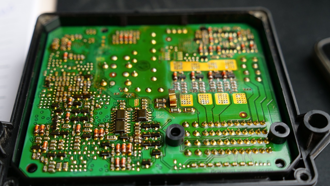

Наши руки не для скуки.... купил комплект электроники lpgtech 204 для машины отца, соответственно проверил на своей ))) и вот стало скучно - приобрёл блок stag q-box basic под ремонт (не видит одну газовую форсунку). Сегодня буду начинать ремонт блока  crazy_pilot

ИТОГ по газовым мозгам: Вчера сел чистить от защитного слоя лака, перестарался - пришлось заодно приводить в красивый вид.
Было
/upload/iblock/98a/IMG_20200130_210921.jpg
Стало
/upload/iblock/05e/P1099722.JPG
На мафынке
/upload/iblock/e0c/viber_image_2020_01_31_10_50_50.jpg
Сегодня проверил - работает, вечером покрою новым слоем лака  crazy_pilot
485 Отредактировано Migen (2020-01-31 13:40:27)
Так, а в чем проблема была, что не видело газ форсунку?
486 Отредактировано Лево (2020-01-31 14:01:45)
Migen пишет:
Больше всего было "КЗ" на проводке форсунок, форсунках", пока срабатывала защита - ключи нагрелись. А на плате, сдругой стороны от ключей обвязка управления ими и она поплыла.
