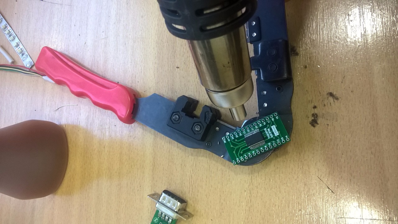

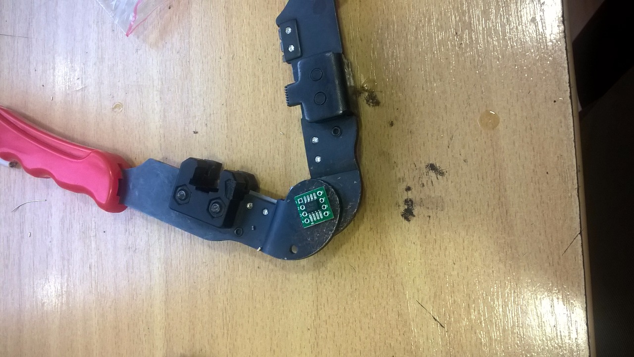

Решил сварганить K-line адаптер smile
/upload/iblock/eae/WP_20171124_15_02_08_Pro.jpg
/upload/iblock/f9a/WP_20171124_14_58_57_Pro.jpg
вечерняя работа перевалила за 3 ночи и вот результат:
/upload/iblock/334/WP_20171125_11_36_26_Pro.jpg
crazy_pilot  Компом определяется, осталось только к Крокодилу подключить и проверить, что я там напаял  shok  kez_15  crazy

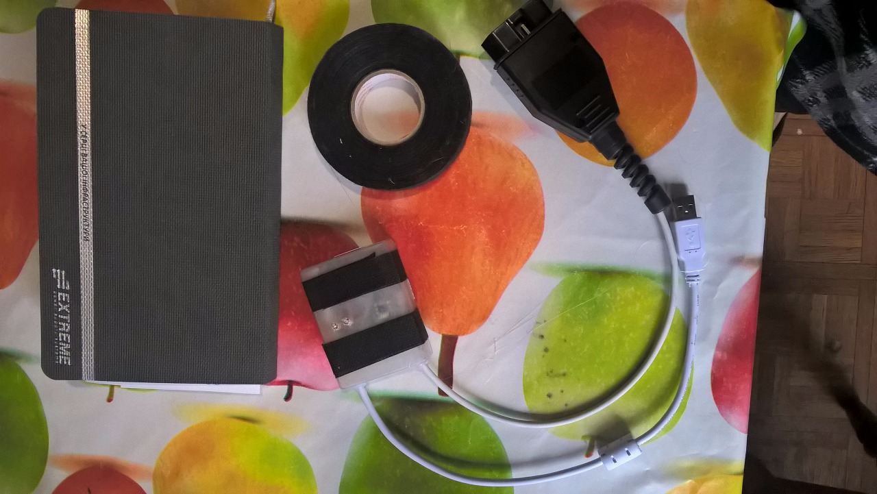

Предыдущая сборка диагностического отказалась не работоспособна, неделя серфинга "натернета" и был добыт новая схема:
http://media.snimka.bg/3130/012515463-big.jpg
Закуплены комплектущие )) и вот я имею:
https://tomnqg.by3301.livefilestore.com/y4meOnA-zdgjWBTcF6u_dl7N9b_ScfdWoI882PlhtIqpqAS-aauDruGnYjd1MPcfn3AtC-OcwV_sF9zUMNSjciRIlIiBzIH3UBJ1iyfnKR1g4DEqbqO5evyYv8hDL0ZULWsixckTc7rcn2Y3po_mtOvT3-CjQG3_n1ty3BvPqq17R0O3rTFMa0_HJVAbRBvY2aF1rccLKXHEYAuC5ddMNd8cg?width=144&height=256&cropmode=none
Рабочий интерфейс для программы DDT2000
P.S. Перебрал первый вариант диагностического интерфейса - заработал... но вопрос в прошивке остался... походу только снимать блок и шить на руках.
