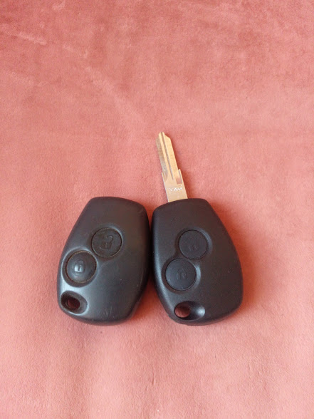

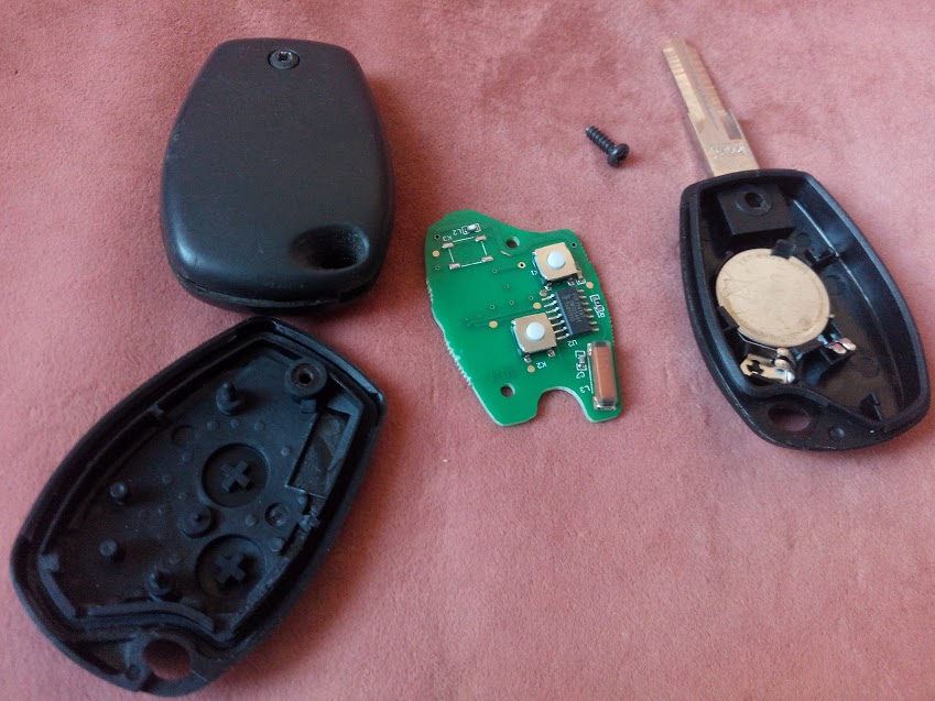

Приобрел вчерась подготовленный чип для ключа с "кнопашками"  nose_eat ---  заменил и прописал  lol1 , теперь всё работает  upp

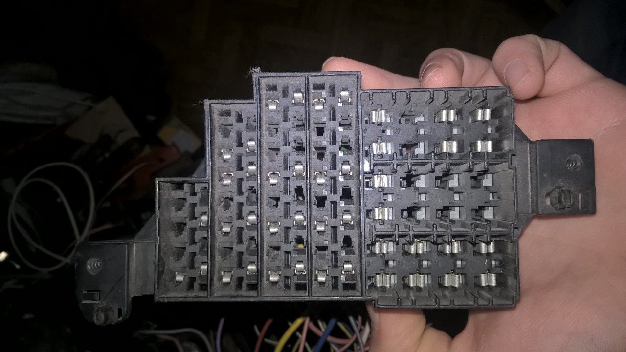

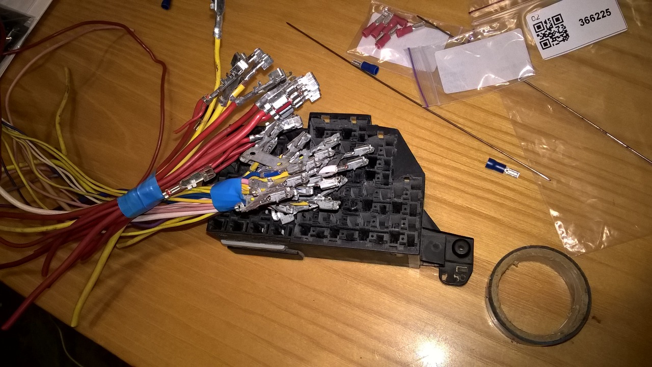

Наконец то добрался до предохранительной панели, которую приобрёл у urabus87 smile
/upload/iblock/e87/WP_20180102_08_28_02_Pro.jpg
/upload/iblock/005/WP_20180102_08_27_37_Pro.jpg
Всё разобрал и думаю, на днях, займусь расширением кол-ва пинов предохранителей на мафынке  rock
/upload/iblock/51d/WP_20180108_17_20_12_Pro.jpg
upd. на ЦКБЭС как раз тоже пины подходят, буду заводской ЦЗ подключать  download

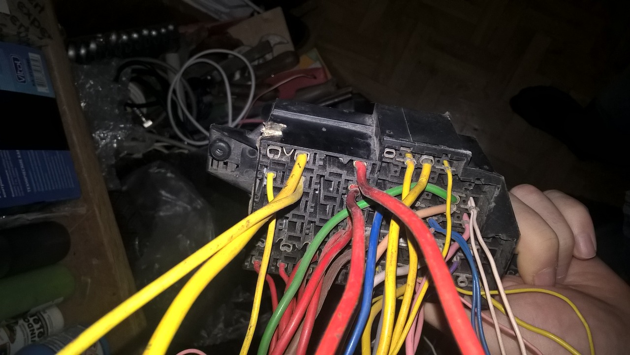

Посидел, почитал форум... Как раз темы по ГБО и решил просмотреть электросхему газа.... и начались нехорошие слова в сторону предыдущего владельца и тех людей, которые газ ставили... rtfm  rtfm мало того, что газовые форсунки как попало поставили,проходное в салон испоганили, так ещё релюху для отключения бензонасоса втулили rtfm .
Теперь понятно чего машина при калибровке глохла
145
Во вторник  hmm  обнаружил потёкший регулятор тормозных усилий  grater ...
в магазах или оригинал за дурные бабки, или асам... вот и думай что делать  fool  fool
146
Напиши мне в вайбер
Renault Kangoo II 2013 K9K 90
147 Отредактировано Лево (2018-01-21 23:36:59)

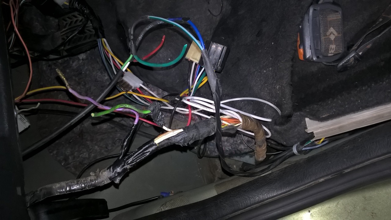

Сегодня начал разгребать проводку  rtfm .... одни нехорошие выражения  rtfm  rtfm  rtfm
/upload/iblock/2e0/WP_20180121_18_29_40_Pro.jpg
Проходное отверстие ( резиновая мембрана из под капота в салон) просто разломано, резинка отдельно, корпус отдельно  sad  sad
Убрал реле отключающее бензонасос при работе на газу, выкинул старую наполовину работающую сигнализацию.
Стал вопрос в клеммах в разъем ЦКБЭС   shok , там оказался ещё другой вид пинов
148 Отредактировано _AlexSander_ (2018-01-22 00:08:47)
Лёня, там заглушка та двойная и есть.
в ЦКБЭС маленькие контакты - BLS-21. типа таких http://www.brownbear.ru/goods/1041.html
или тебе в белый разъем?
149
_AlexSander_ пишет:
Белый (силовые контакты ЦЗ), сегодня буду искать на разборках. А сигнальных у меня валом, с старых системных блоков
