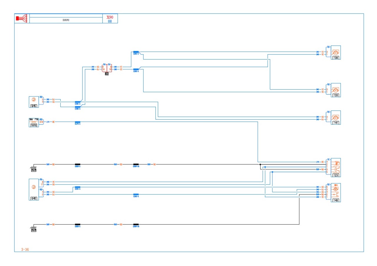

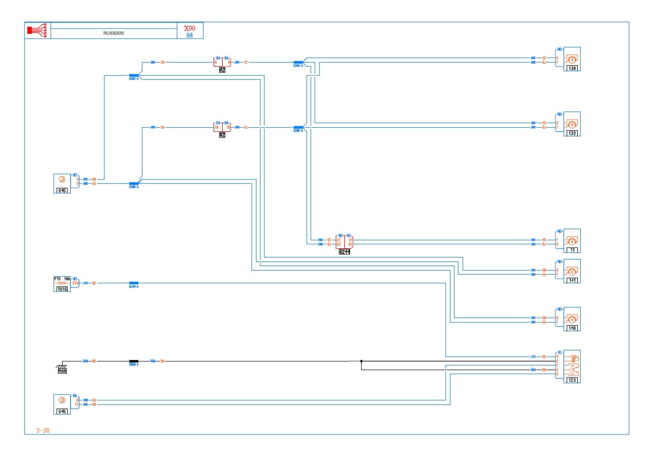

Перенес кнопку переключения "ГАЗ-БЕНЗИН" на место, где ставят заводскую)), заодно освободил место под кнопку ЦЗ. Помню до этого, как-то ,спорил, что нету в заводском ЦЗ варианта с управлением на замке водительской двери --- был не прав, оказывается есть комплектация:
SOP2 - управление на замке водительской двери
SOP3 - кнопка в салоне.
(было перелопачено несколько дисков с разными комплектациями проводки, которые производились)

Можно подробнее? У меня если открывать ключем водительскую дверь, то все откроются. И кнопка ЦЗ в салоне есть smile

SOP3
/upload/iblock/9b7/SOP3.jpg
SOP2
/upload/iblock/842/SOP2.jpg
Маркировки:
645 -блок ЦКБЭС
138,139,141,71 - Активаторы
140 - в SOP3 аналогичен остальным активаторам
140  - в SOP2 на пять контактов (3- управление замками, 2 - активатор)
1016 -Предохранительная панель
123 -кнопка ЦЗ в салоне
R2- разъем проводки в салоне
Схемы комплектации 2008 года, в ранних так же были варианты в SOP2 не было кнопки ЦЗ в салоне, только управляющий активатор
Мне вот интересно, почему SOP2 более полная комплектация, чем SOP3  smile

Лево, т.е. кнопка в салоне в обоих случаях, в SOP2 дополнительно  управление на замке водительской двери? Так?
157
Evgenий, Угу
