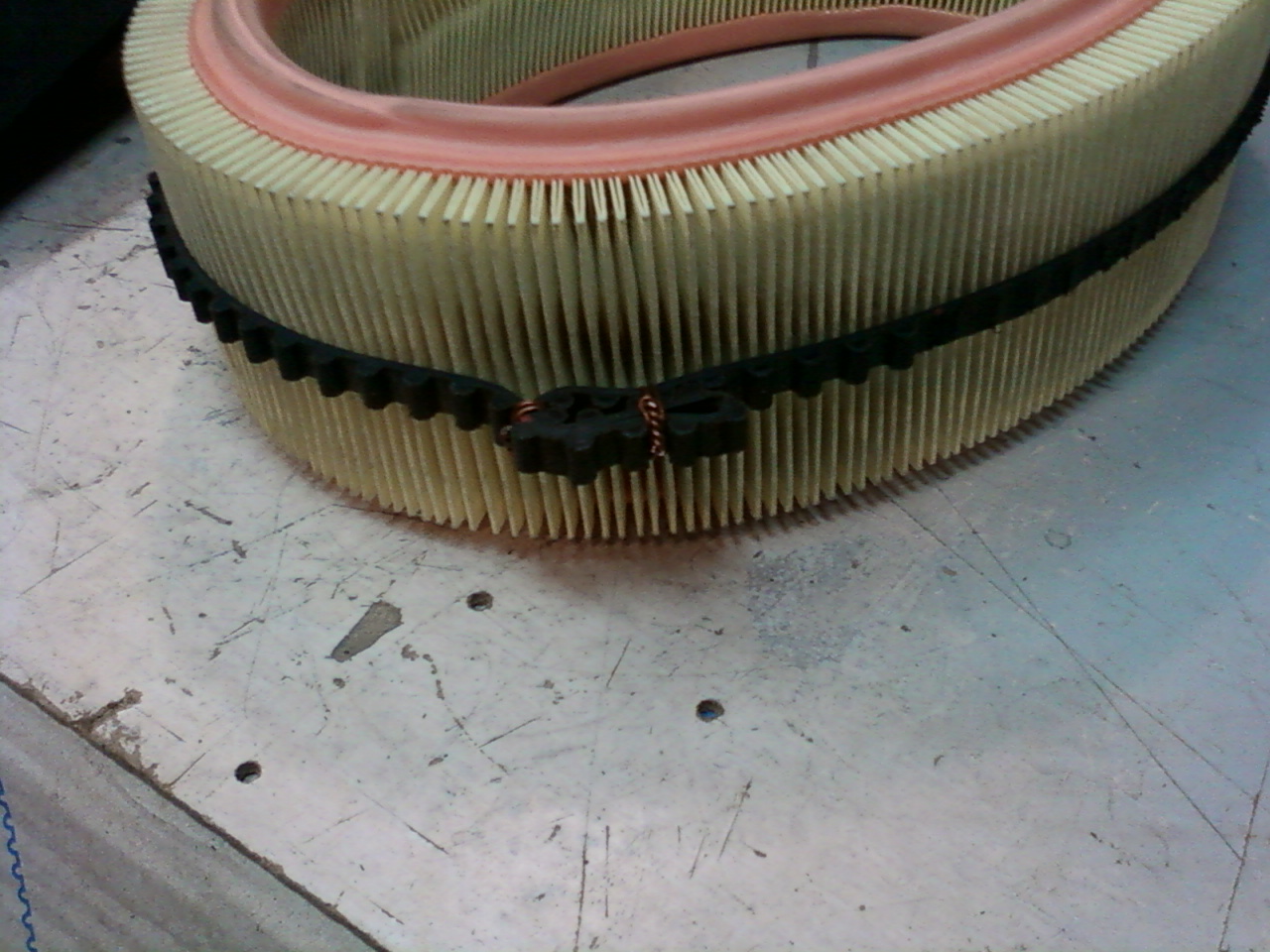

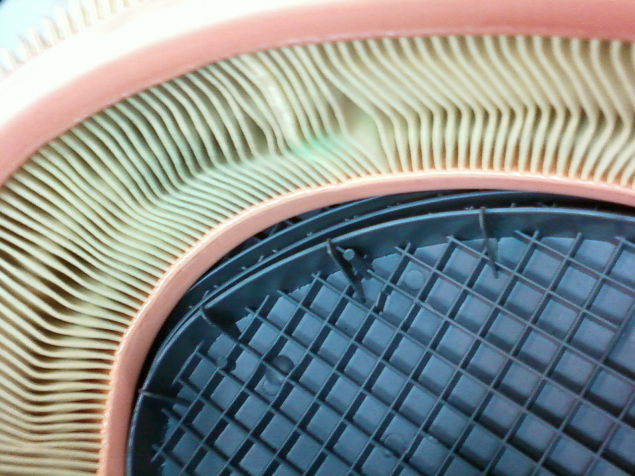

Потихоньку готовимся к холодам. Вечером снял-почистил дроссельный узел. Он был в меру закакан. Попутно продул воздушный фильтр. И устранил такую вот бяку :
Фильтр (Wix) неплотно садился на посадочное место, и рёбра крышки могли сесть так, что возможен был подсос неочищенного воздуха. Раньше такого с этими фильтрами не наблюдалось. Идти в ночь на поиски фильтра у нас - глупая затея, поэтому выкрутился так : достал выброшенный пару дней назад в коробку с мусором ремень ГРМ (хорошо, что лень было вынести на помойку), располовинил его, и сделал хомут, который стянул фильтр до нужных размеров :
Думаю, продержится несколько дней.

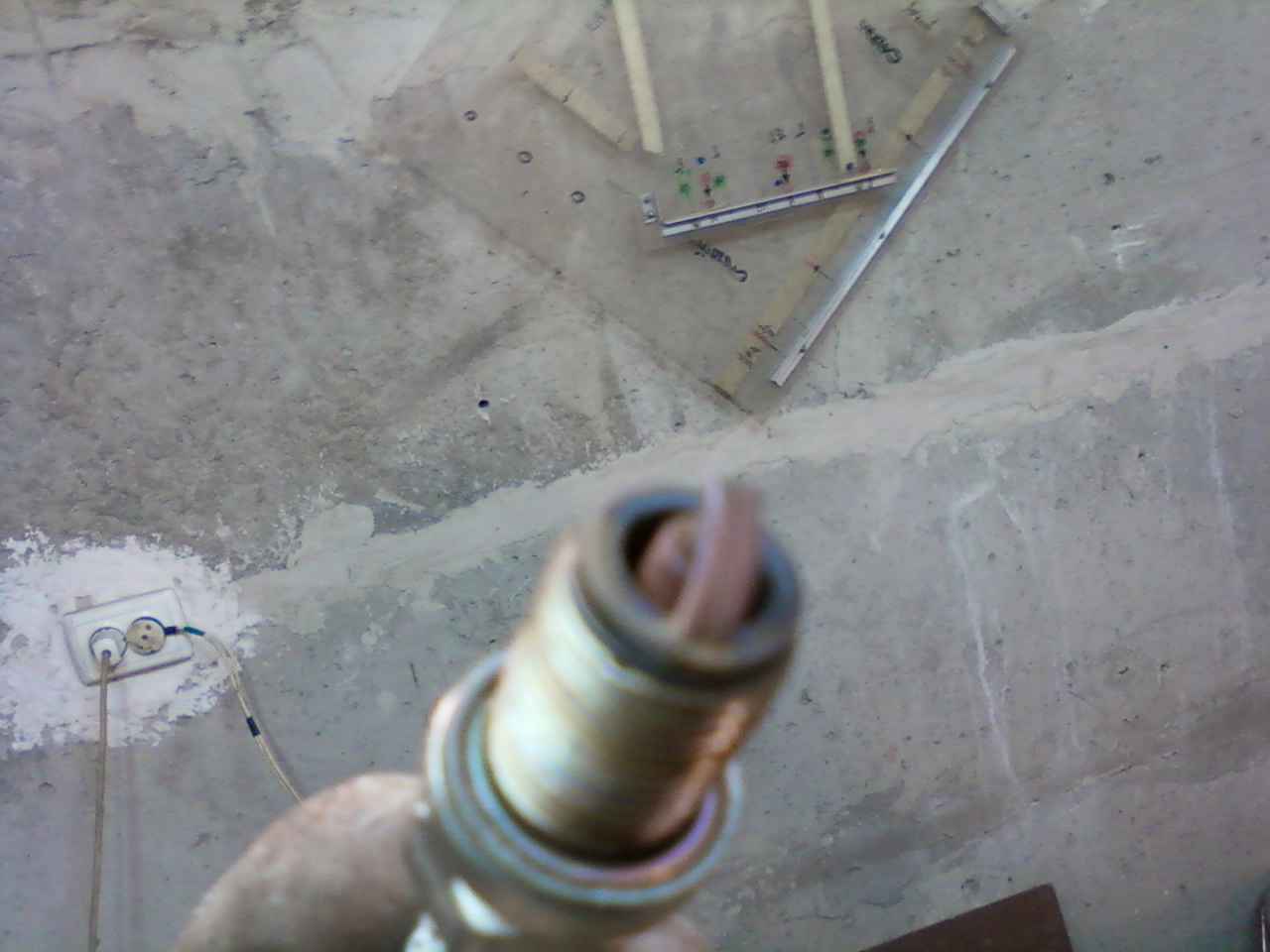

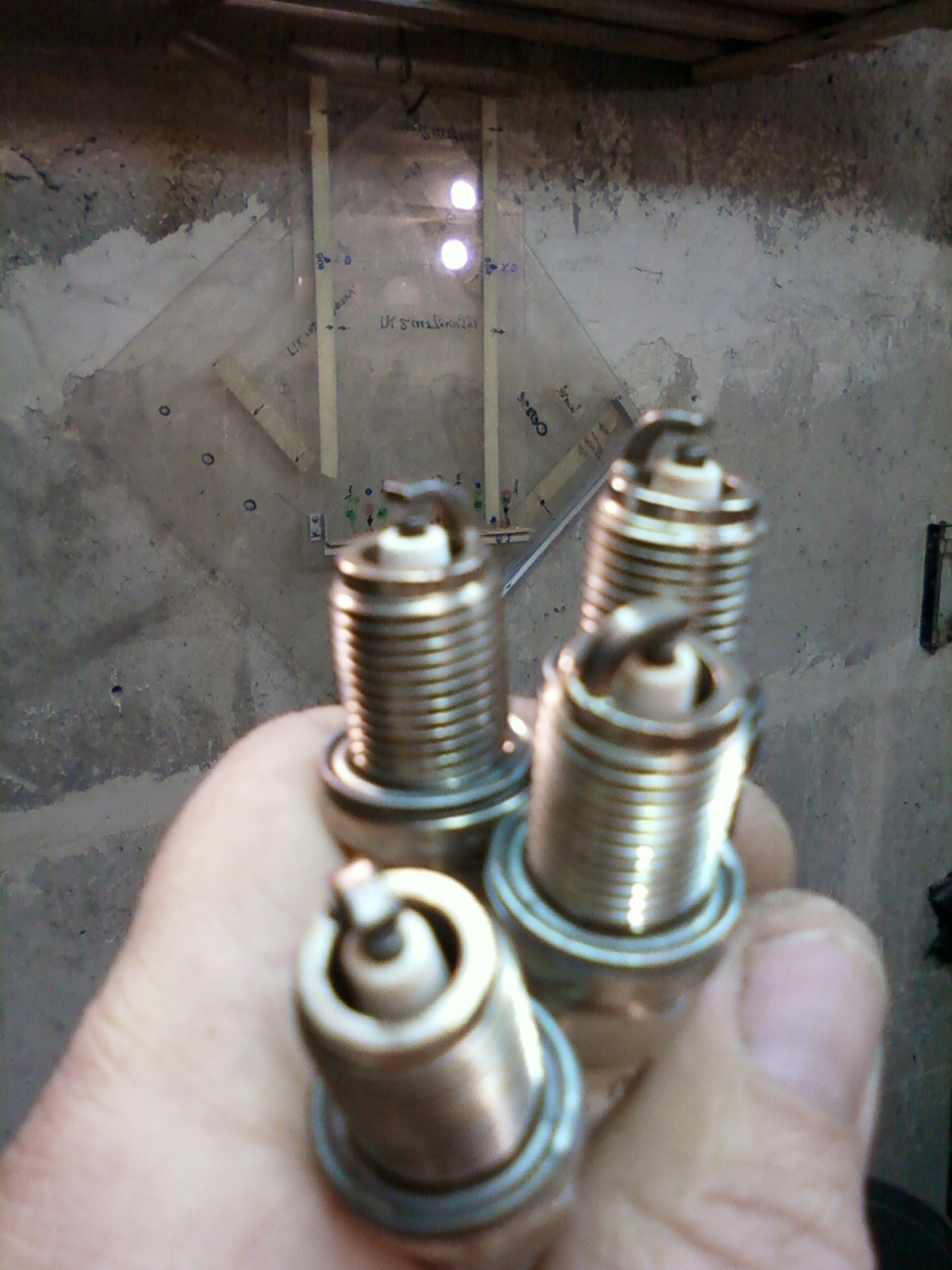

Далее очередь дошла до свечей. Стояли такие :
Как-то ожидаемо они оказались красненького цвета.
А так, электроды в порядке, износа нет, работали без нареканий. Но электроника дороже, свечи отправились "принимать ванну" в преобразователь ржавчины, может удастся реанимировать. На их место поставил "времянку" из отбегавших 30000км, очищенных и отрегулированных реношных свечей. Кстати, работают, как швейцарские часики.
И ещё, на заметку : у одного самореза регулятора холостого хода слизалась резьба в пластике на дроссельном узле. На замену подошёл саморез 4х18 с полукруглой головкой без всякого шаманства.
Я тупо заливал пульс и свечи чистые
Бензин бодяжный Сильно много атидетонационной присадки плюхнули.
У меня были такие свечи, когда я на 95-м ездил. Как перешел на 92-й, то красный налет исчез.

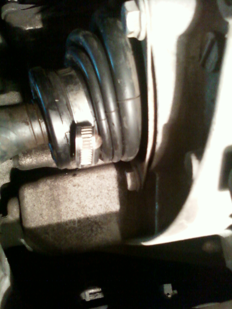

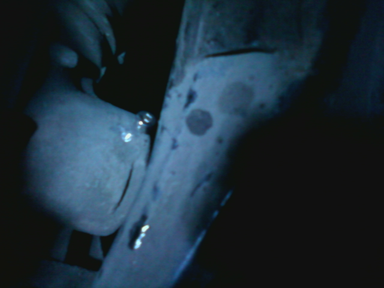

И очередная пакость. Если раньше пыльник левого внутреннего шруса слегка потел, вчера замечена капелька масла на хомуте. Порылся в интернете по этому поводу. Хотелось бы отсрочить замену пыльника на весну. Один из вариантов - подтяжка хомута, пишут, что бывает он ослабляется. Ну а другой - замена пыльника из-за течи сальника. Так вот, до конца по картинкам так и не разобрался : подшипник-сальник идут единым узлом ? А на него уже натягивается сам пыльник (резинка-гармошка) и обжимается хомутом ? И имеется ли возможность замены только сальника в этом узле ? Кто владеет такой информацией, просьба поделиться, плиз.

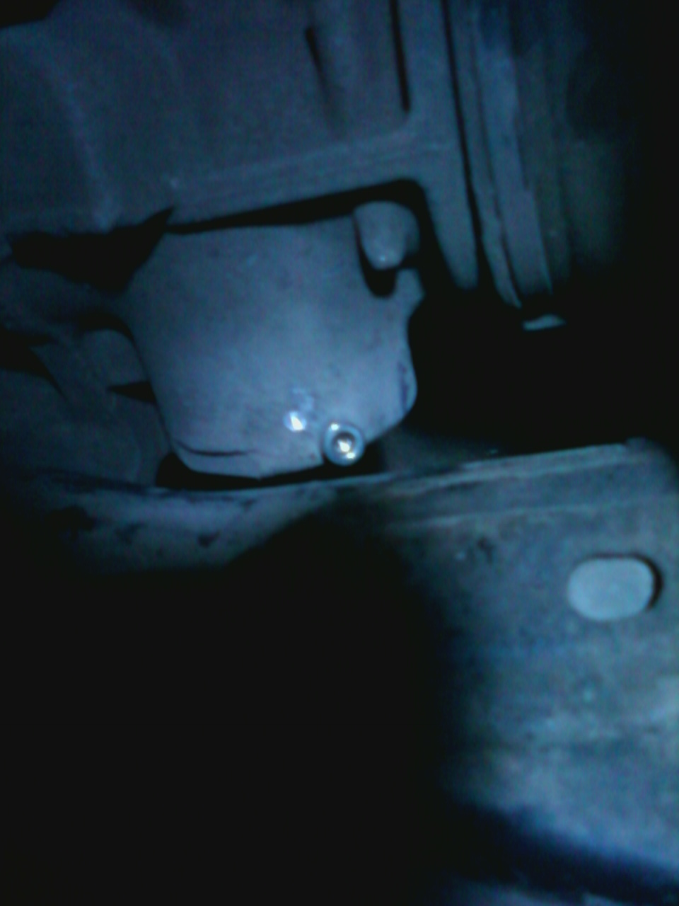

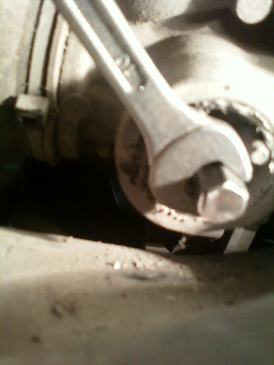

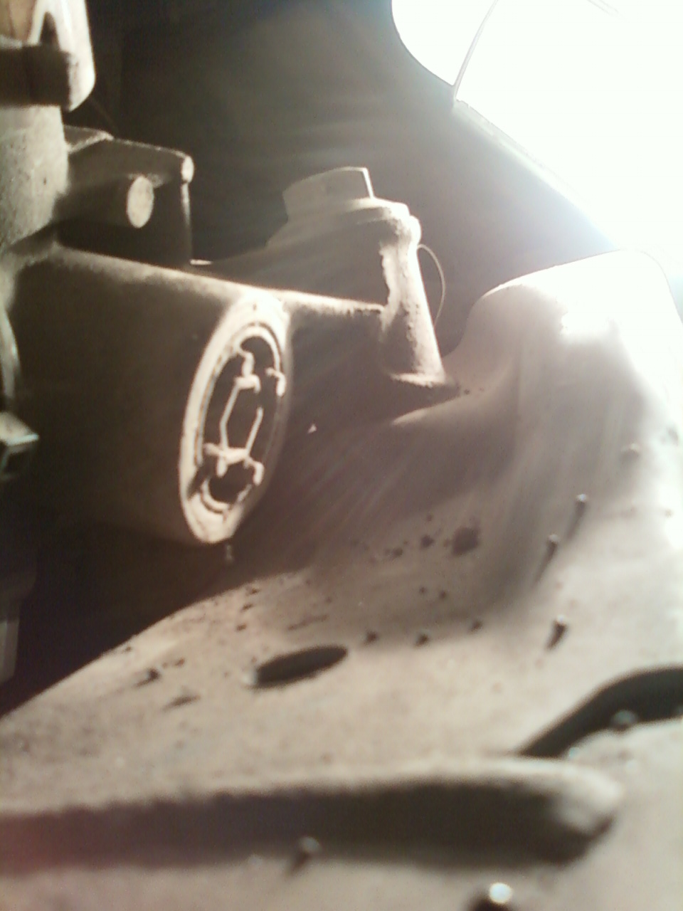

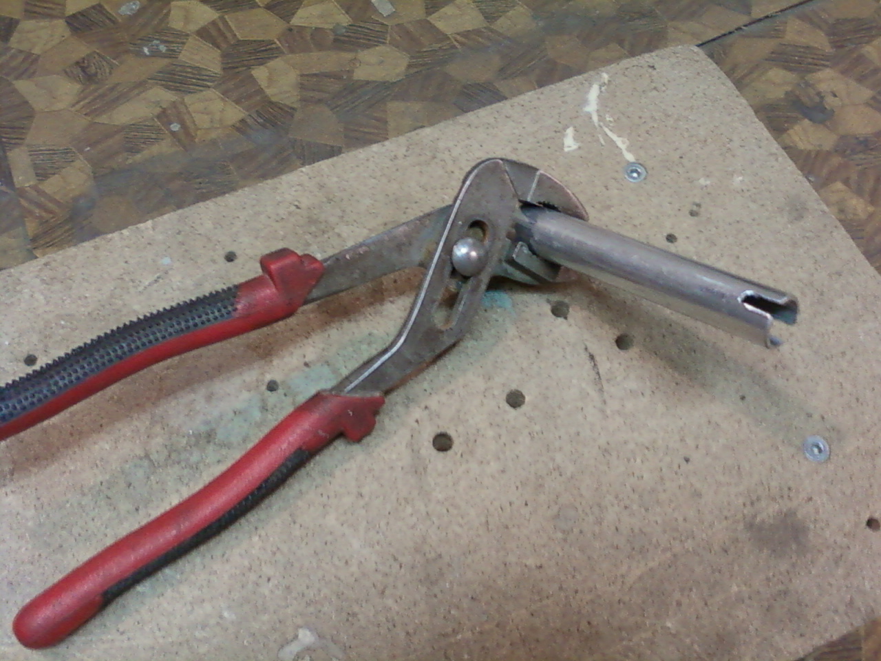

Естественно, полез проверить уровень масла в коробке. Полчаса пытался открутить пробку. Ух и неудобно она же там расположена. Даже разъём лямбды снял, и его кронштейн отогнул. Всё до попы, на пальцах синяки остались, а пробка , как приваренная. Пришлось что-то колхозить . С третьей попытки получилось вот такое (наверное, лучше было бы сделать из обрезка полипропиленовой трубы с уголком, но под рукой было только это) :
Таким сборным девайсом пробка была свободно откручена, масло потекло с отверстия. Значит утечка не критична, пока едем дальше, но пыльник теперь под пристальным вниманием.

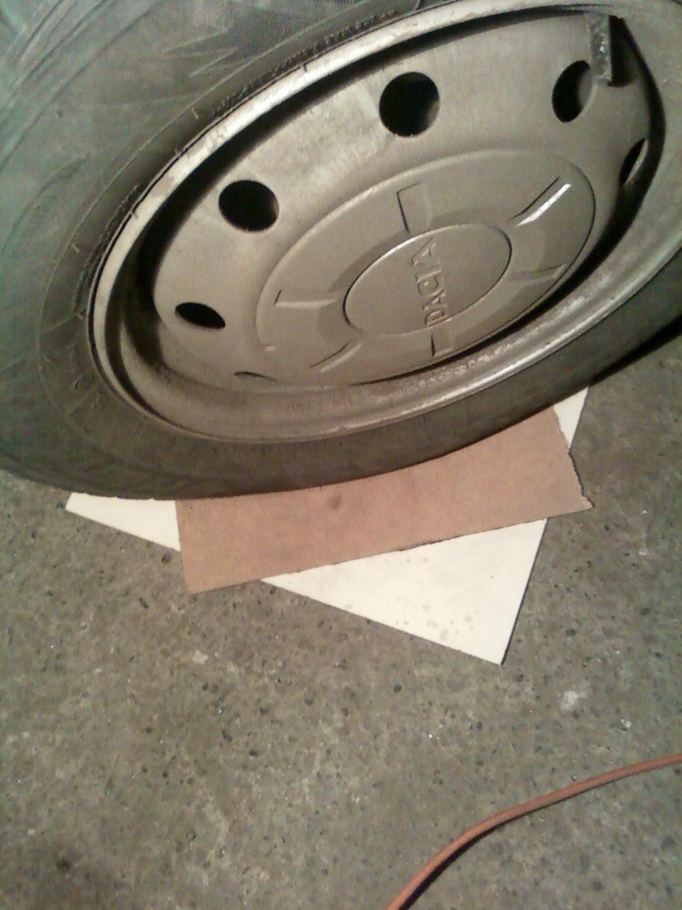

Решил всё таки попробовать "разобраться" с текущим пыльником и убрать хоть немного люфт руля. Чтобы легче было крутить руль, да и шины не драть, подложил под стоящее колесо пару ДВПешек с Литолом между ними. Руль крутится одним пальцем.
Когда полез добираться к пыльнику ШРУСа, обнаружил лопнувший пыльник левого рулнака. Бегом на рынок, прикупил парочку ВАЗовских, и не зря : справа тоже пыльник накрылся. Наконечники почистил, заложил ШРУСовой смазки. В этот раз впервые на Логане пришлось применить съёмник, благо остался в наследство от 099-й.
Потом дошла очередь и к пыльнику внутреннего левого ШРУСа. Хомут действительно держал хреновенько : пыльник ёрзал вдоль оси по подшипнику . Долго пытался рассмотреть, как же этот хомут снять. В итоге перекусил его (он оказался несъёмный) и поставил винтовой из "Эпицентра", на диаметр 40-60мм. Новый на пару мм шире, поэтому попытался оттянуть грязезащитное кольцо, но не удалось, оставил как есть.

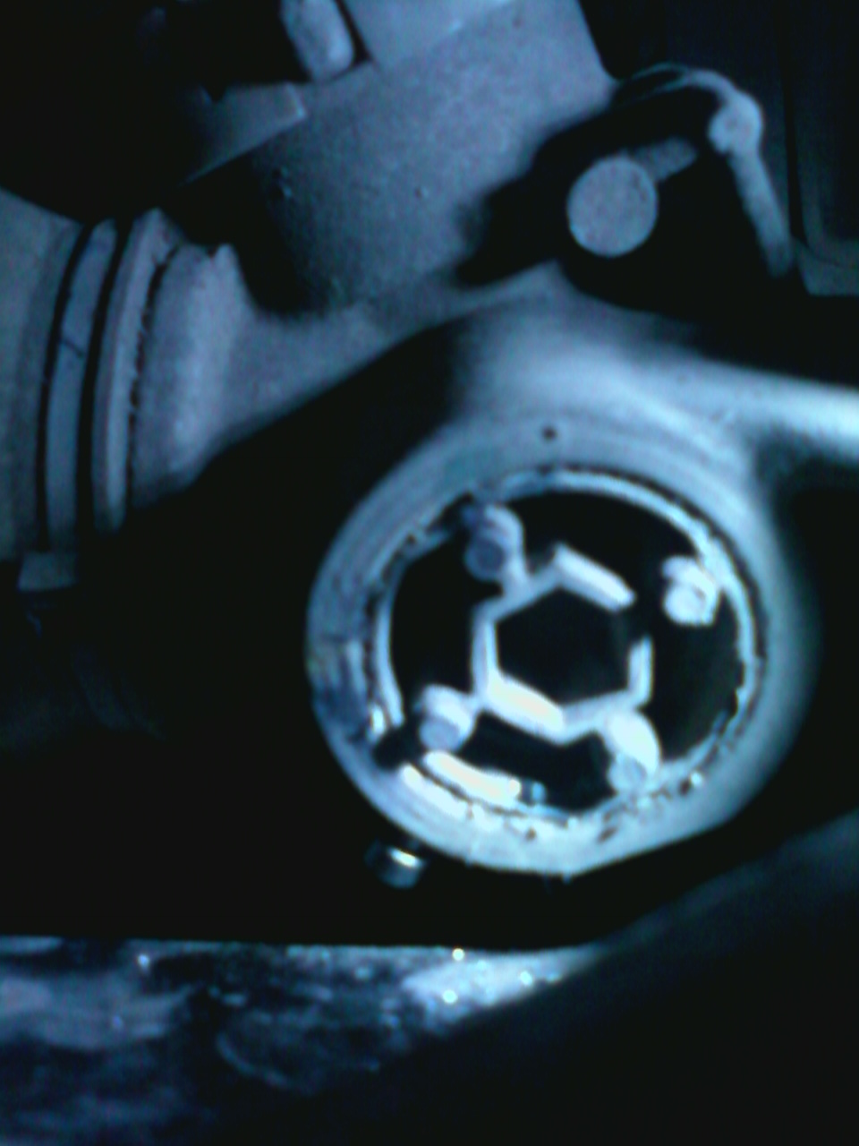

Дальше - рулевая рейка. В интернете нашёл только такой тип регулировочной гайки :
А у меня оказалась такая :
Сэкономили, с.ки. Ни контршайбы, ни приливов под неё. Корпус рейки придавили, и всё. Впрочем гайка с места стронулась без особых усилий. Довернул её до упора на 120 градусов , отпустил градусов на 20. Для контрения просверлил длинным сверлом "дырочку" через корпус и гайку. Поездил малость. Хоть руль и крутился нормально, но колёса сами не возвращались в положение прямо при движении. Решил заняться этим на следующий день.

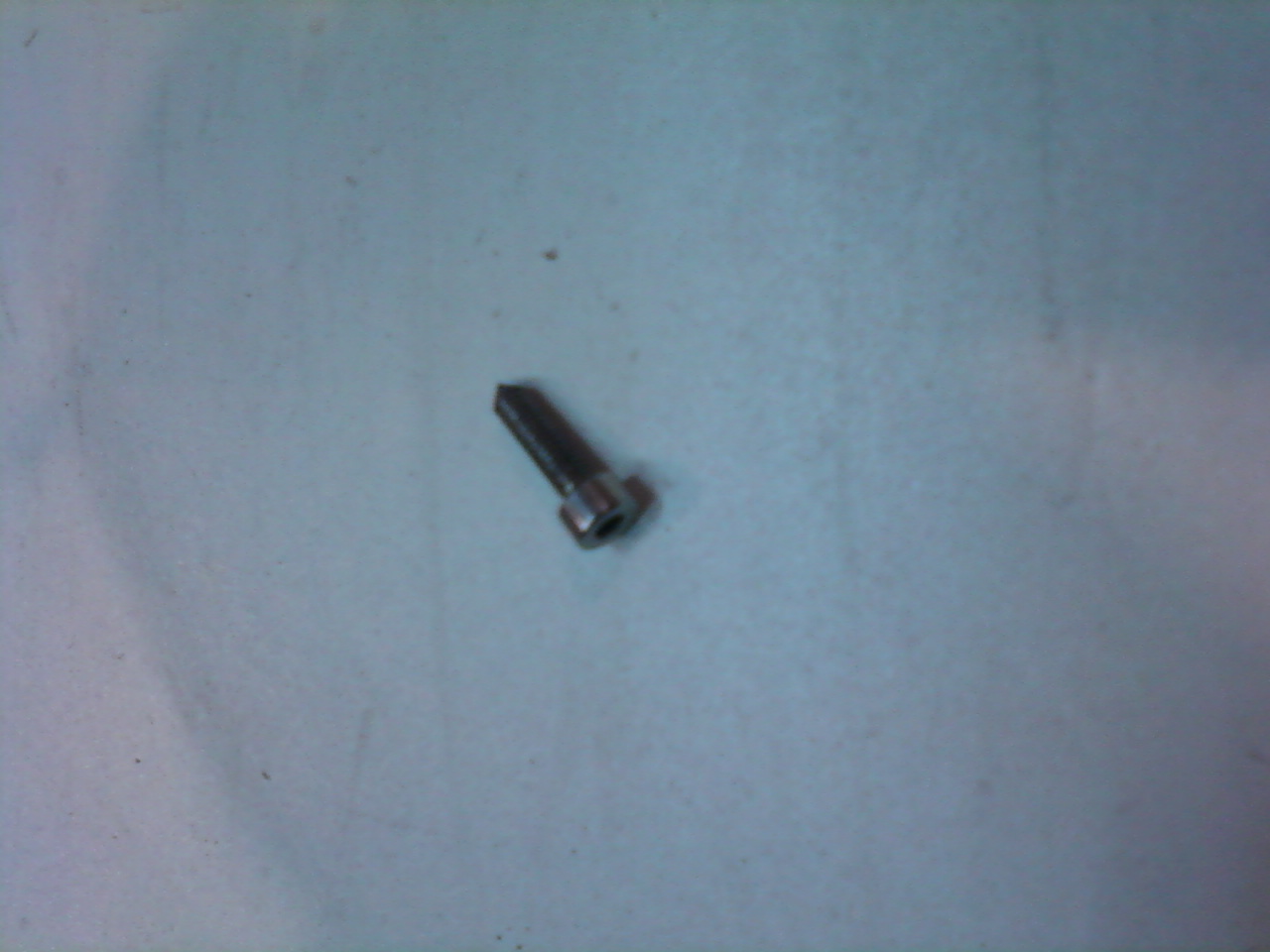

С утра в субботу нарезал длинным метчиком резьбу в "дырочке" и приготовил болтик такого типа :
Отпустил гайку ещё градусов на 15. Закрутил болтик.
Вроде, всё пришло в норму.

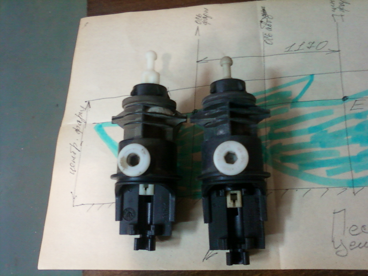

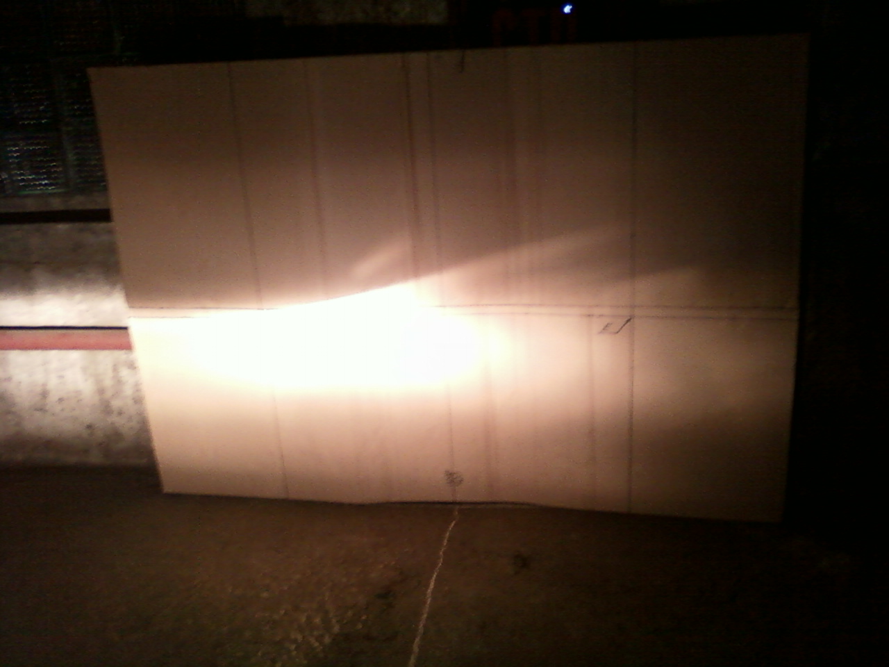

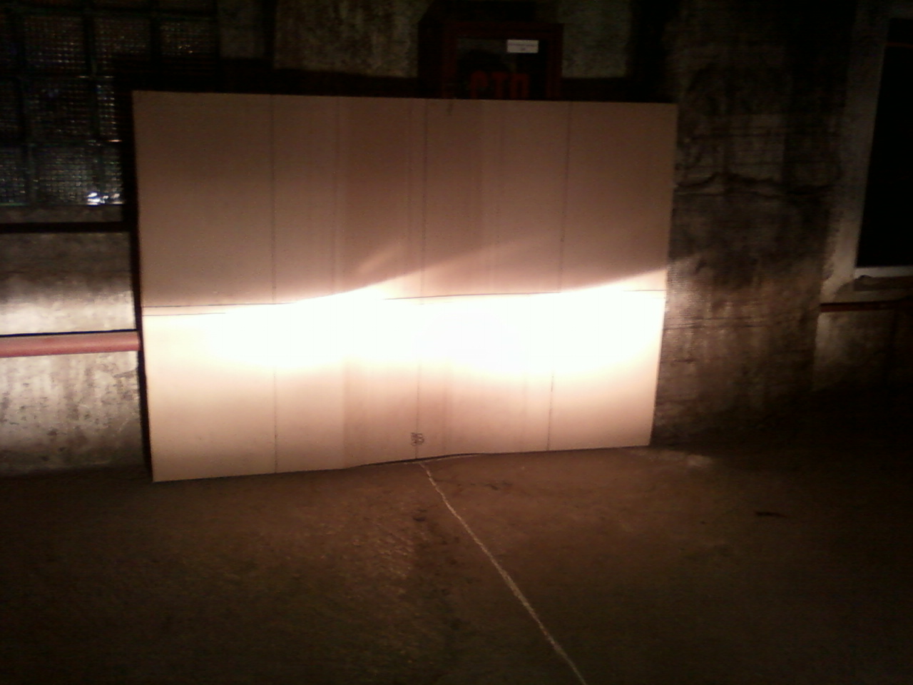

Сегодня, ближе к темноте, отправился в гараж совершить ещё одно важное дело. Во время поездки в туман по мокрым дорогам ночью, обнаружилось, что фары светят под бампер, на обочину, но никак не на дорогу. Надо регулировать. Из пары кусков картона сотворил себе персональный "стенд" :
Регулировку делал "по науке" : на водительское место навалил всякого на 108кг (мой вес в экипировке). Левую родную фару сделал без проблем. А вот правая попила крови. Она тайваньская, Depo. Вот она и светила вниз и на обочину, и плохо регулировалась корректором с салона. Хода винта по вертикали не хватало, а винт по горизонтали вообще пришлось крутить ключом, причём без толку. Тогда снял я корректор с корпуса фары и сравнил с "родным" :
Как видно, они отличаются по размеру. Поставил реношный, помуздыкавшись, пока шарик не защёлкнулся на рычажке фары. Дальше - регулировка без проблем.
Левая фара :
Правая фара :
"Китаец", кажется, светит получше.

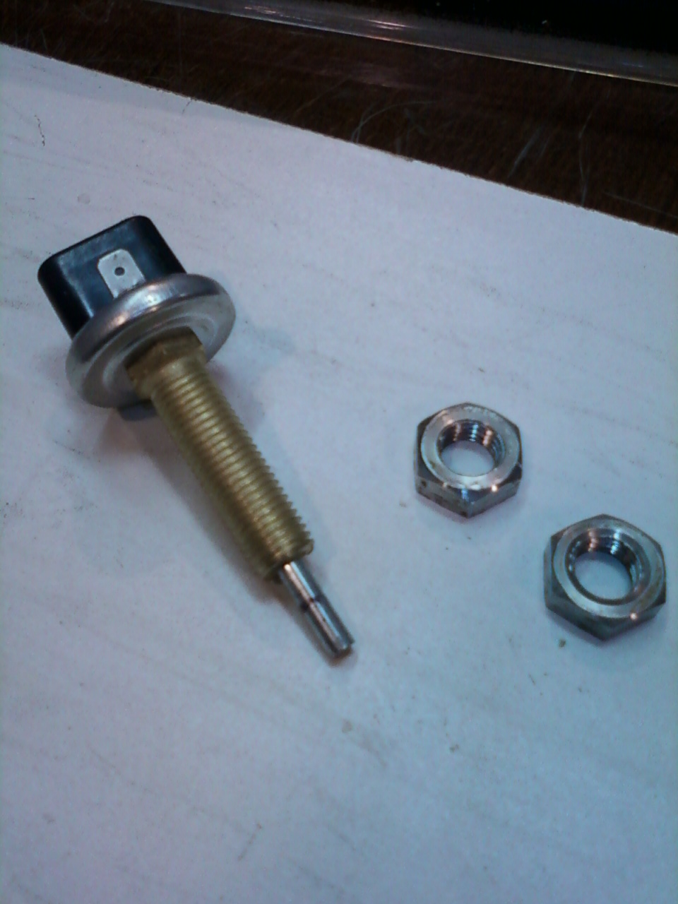

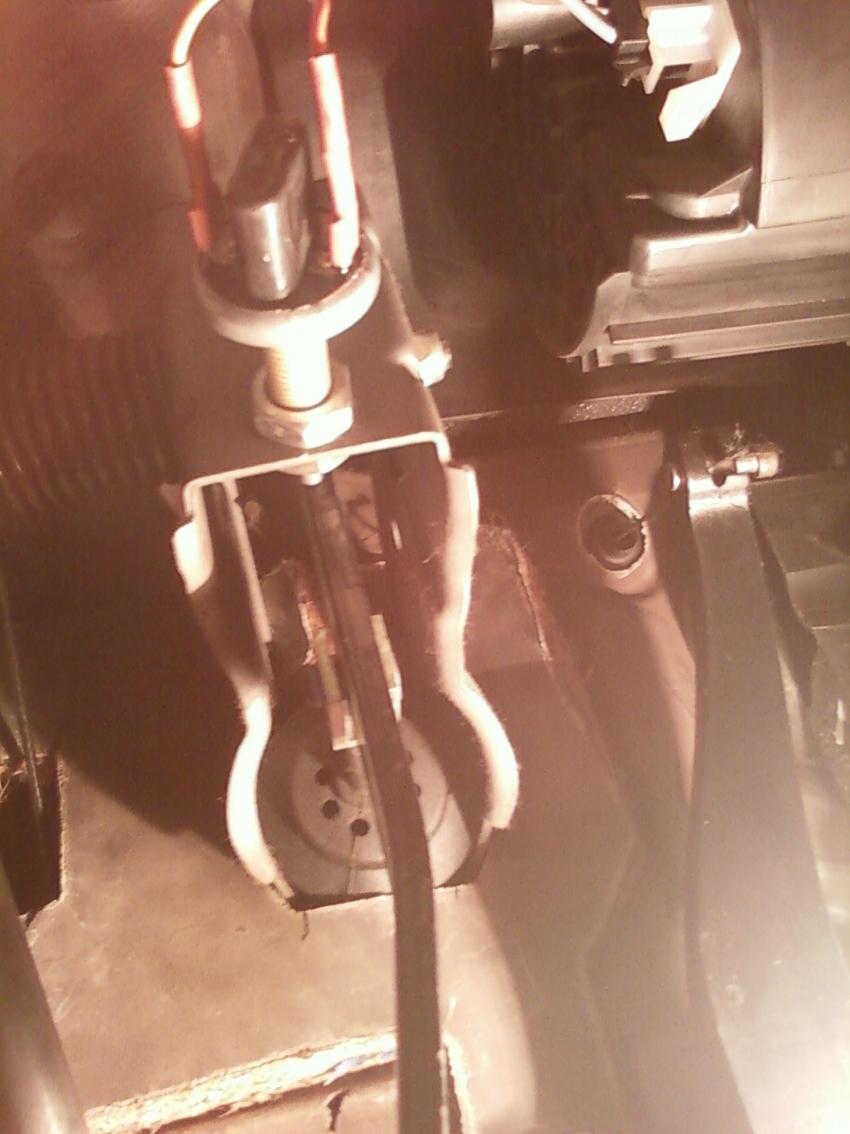

Далее замена подыхающего выключателя стоп-сигналов. Был куплен ВАЗовский. Нашлась пара симпатичных гаек, как оказалось при перерезании резьбы, из нержавейки.
Укоротил шток прибл. на 4мм, чтобы передняя гайка не висела на первых витках резьбы. Получилось так :

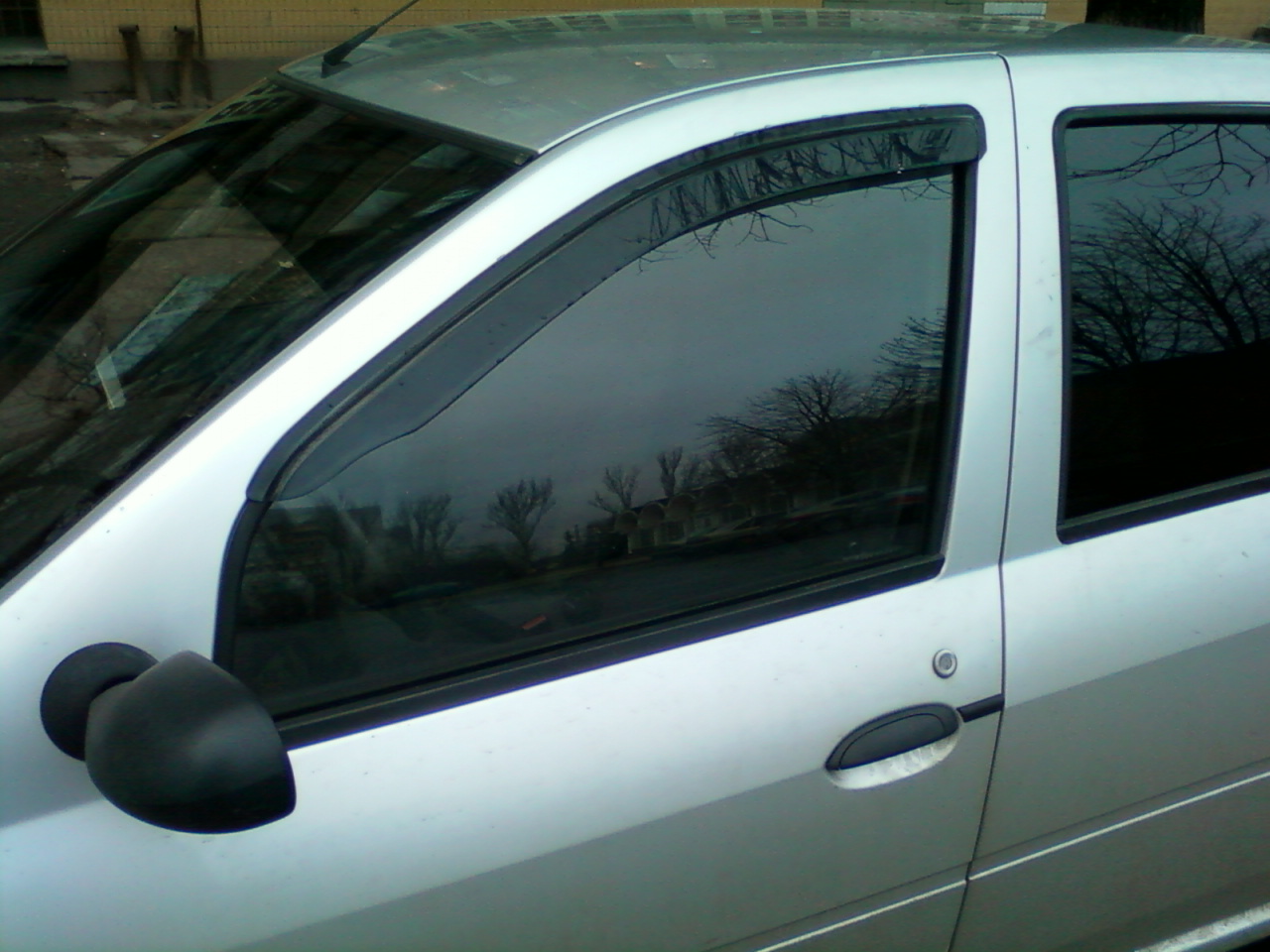

Ещё на днях прилепил передние дефлекторы. От рождения были они вставные. Стекло перекашивало, царапало, не прижились они в таком виде. Потом я их подточил-подравнял по вставляемой кромке , отполировал и приклеил на резинку вокруг стекла. Продержались года два. Один потом пришлось содрать для снятия стекла, а второй оторвал локтем в мороз. Да и правое зеркало частично перекрывалось. Вывод : на резинку клеить не вариант, только на металл. Вот и провалялись они года полтора. А тут наткнулся на них, и подумал : "А какого они валяются, место занимают". Прежде чем выкинуть, решил "поиздеваться" над ними. Обрезал, подточил, приклеил. Поездил. Получилось куценько, но функцию свою выполняют : сигаретный дым вытягивают, дождик при приоткрытом окне не пускают. В общем, пока оставил, пусть висят :

При езде в темноте заметил что фары неравномерно двигаются при поднятии-опускании их корректором из салона. Думал-смотрел, пытаясь выяснить : почему ? Вспомнил, что при регулировке фар корректор стоял в положении "1", а не "0", как положено. По новой подрегулировал фары. Теперь всё пришло в норму. Казалось бы, мелочь, и на работу корректора не должно влиять, а в реальности вон как получается.

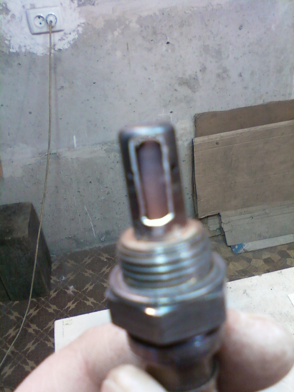

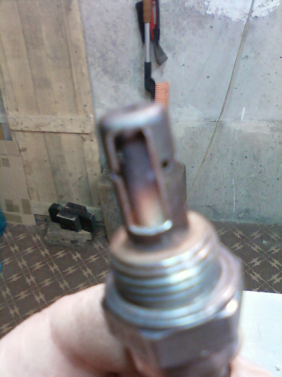

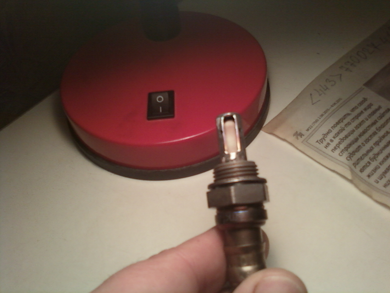

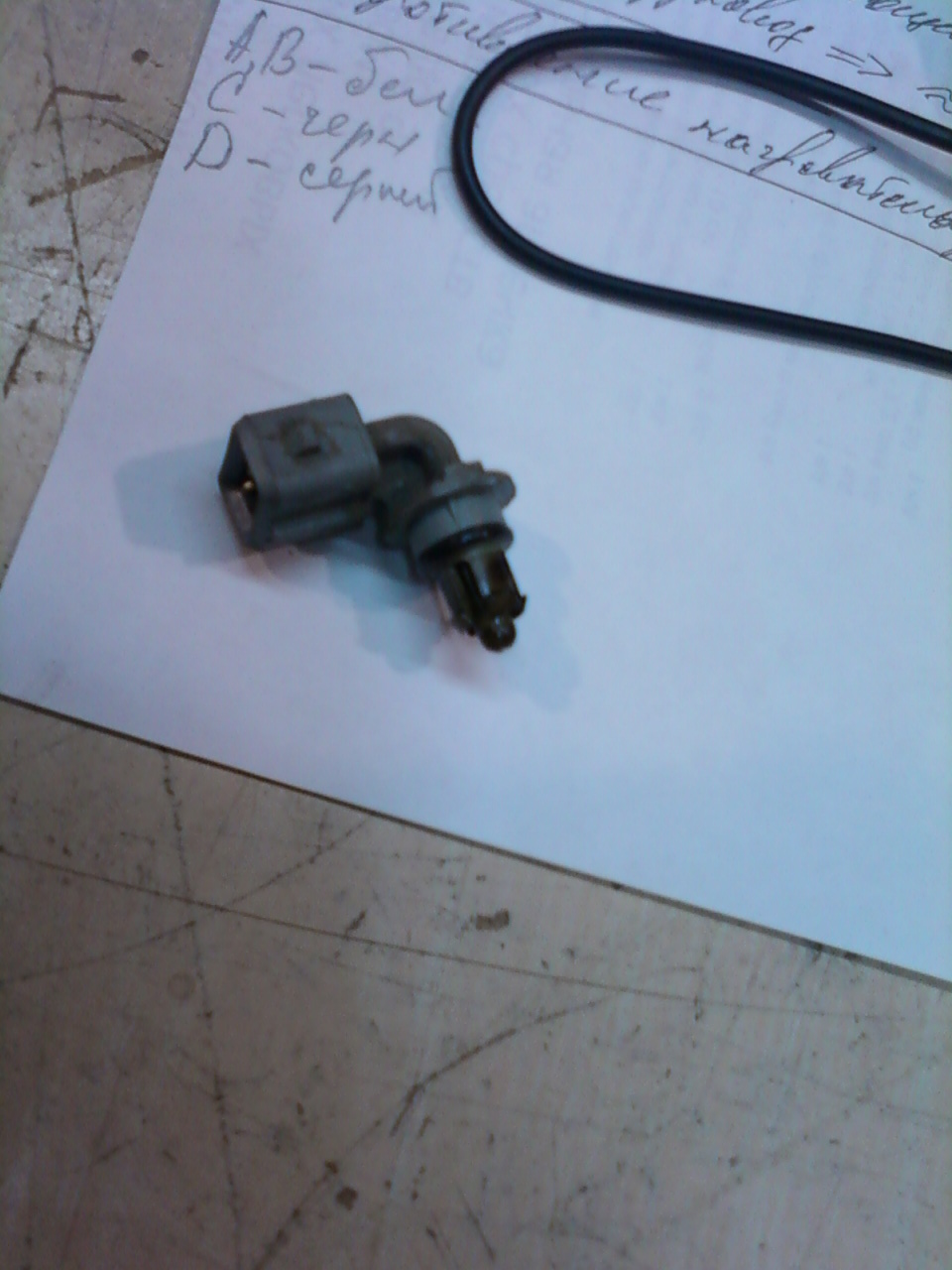

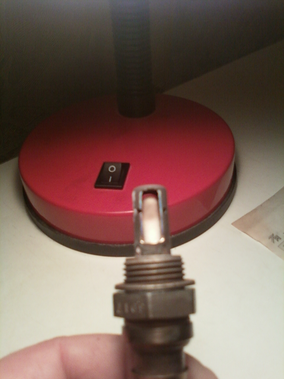

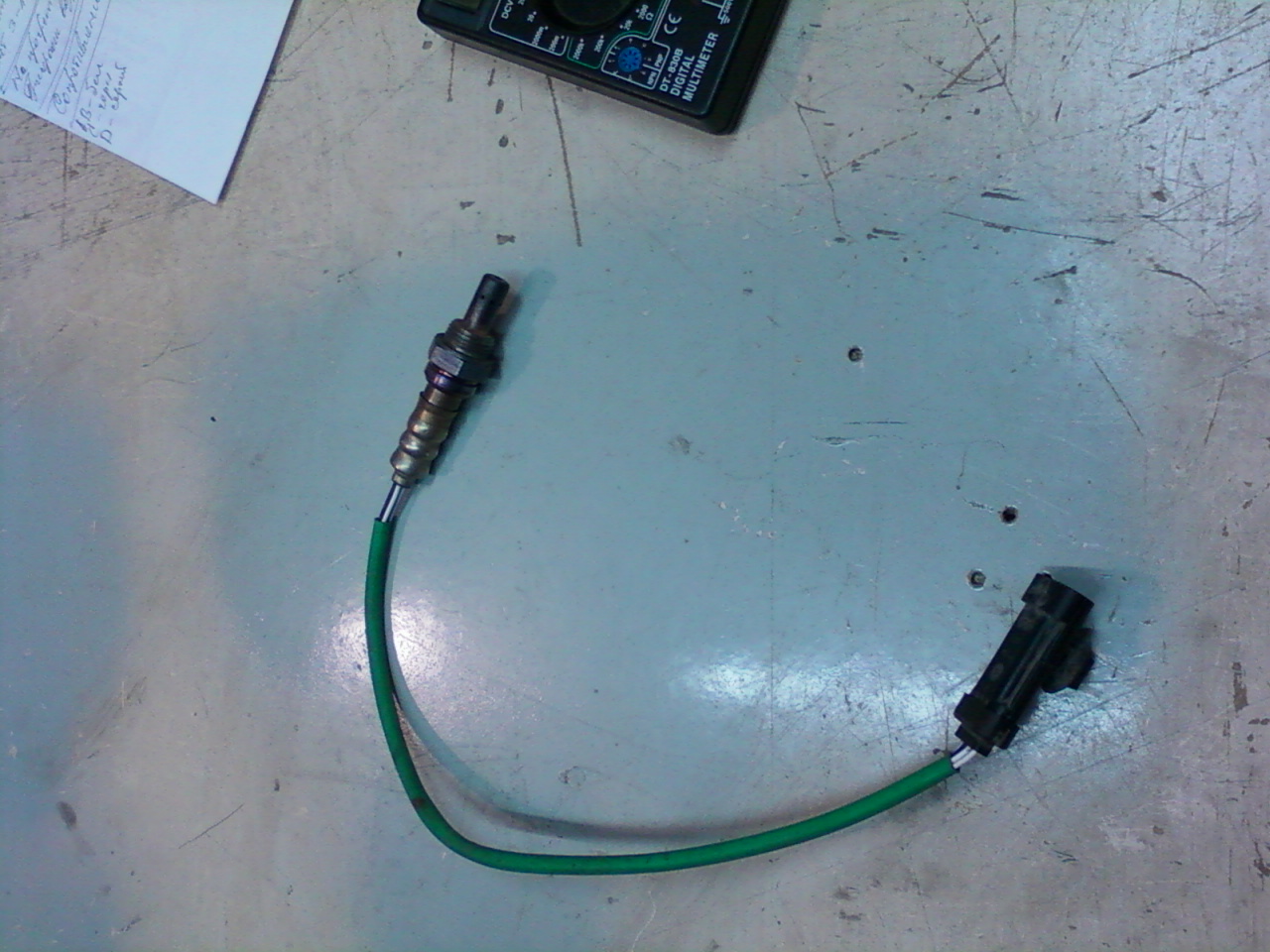

Провожу очередной эксперимент. В последнее время у машинки увеличился аппетит, около 10-ти литров на сотню по БК. Иногда неустойчивая работа на холостых на холодную. Малость погуглив, решил начать с лямбда-зонда. Выкрутил , как ни странно, легко, рожковым ключом. Накидной ключ не подошёл : колодка не пролазила. Хотя, можно было обрезать клипсу крепления, или просто вытащить контакты из колодки. Вот пациент :
Модель NTK [443] 7700274189052062, ещё на грани выбито 6D17. Вроде, циркониевый датчик.
Колпачок приварен в 4-х местах контактной сваркой. Срезать его не хотелось, где найти сейчас ювелира-аргонщика для обратной приварки ? Решил просто сточить надфилем с 2-х сторон для доступа к рабочему элементу. Сточил, увидел :
90% поверхности покрыто плотным красно-коричневым налётом разного оттенка. Естественно, хрен он нормально работать будет. Прозвонил цепь подогрева, порядка 6,9 Ом. Живая, значит можно попробовать несколько отодвинуть агонию.
Замочил рабочую часть в ортофосфорной кислоте минут на 15-20. Потом промывал под проточной водой с применением мягкой кисточки. И так 3 раза. Что получилось :
Завтра поставлю и "будем поглядеть".

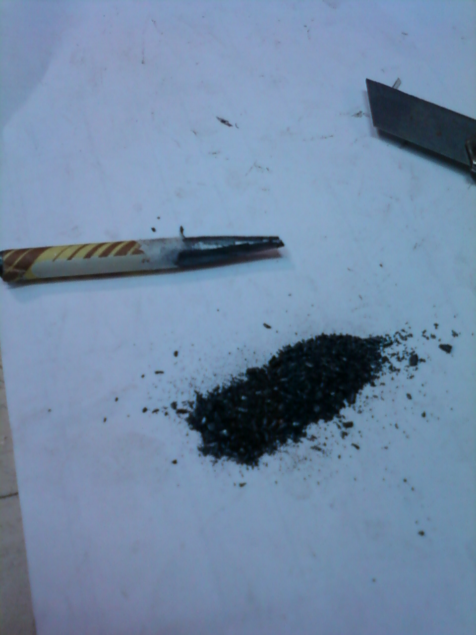

Ещё настругал графита с цельнографитного карандаша, натру резьбу перед установкой.
Неплохо было бы найти трубочку из нержавейки с внутр. диам. 10мм, для восстановления колпачка, но то по случаю после испытаний.
Собрал, завелась моментально. При температуре на улице около нуля , обороты сразу были около 1125. Раньше было больше. На прогрев до 750 оборотов ушло около 4-х с "+"-м минут, раньше было явно больше. Двигатель стал работать тише и "мягче" (хотя не исключаю эффект плацебо). Раньше на холостых стрелка тахометра хорошо заметно "плавала" в пределах 50-70 оборотов. Теперь этого практически незаметно. Поехали тестить дальше.
Да, и всё-таки срезал пыптык с колодки подключения. Без проблем одел накидной ключ и нормально затянул датчик, рожковым ключом в этом месте всё-таки стрёмно работать было.

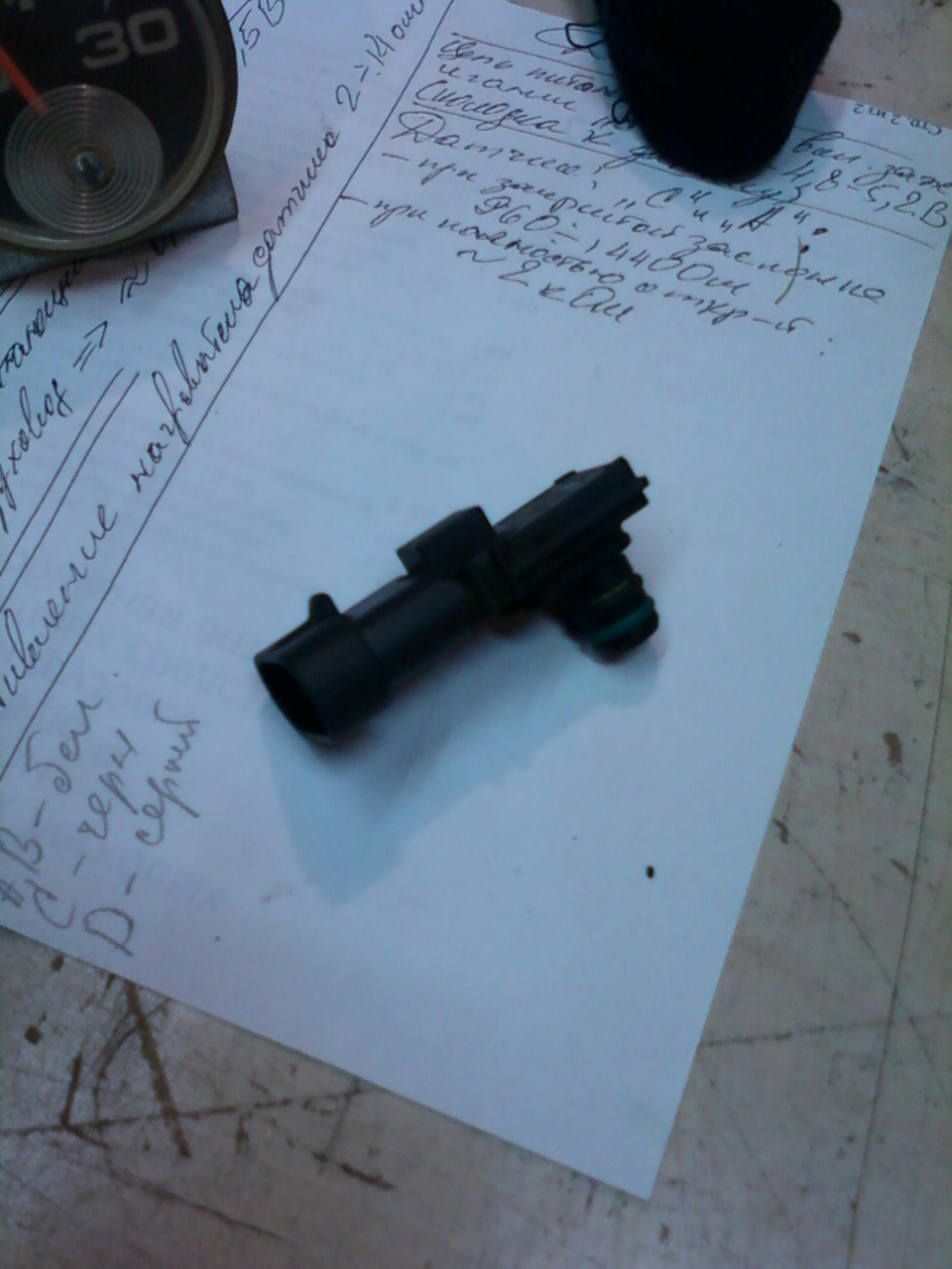

Поскольку моя машинка - дама в возрасте, решил проверить датчики, которые не требуют спецоборудования. Это датчики положения дроссельной заслонки и температуры воздуха. Показатели вписываются в нормы. Но датчик температуры болтался в коллекторе как сопля в стакане. Подсос воздуха был 100%. Чуть плотнее сидел в своём гнезде датчик абсолютного давления. Датчик температуры вытянул без усилий :
Вытаскивать нужно аккуратно, поскольку фиксаторы-защёлки ну очень уж миниатюрные-нежные. Под уплотнительное колечко подмотал ФУМ-ленты и воткнул датчик на место.
А вот датчик давления шёл туго, тянул его с замирание сердца : всё таки самый дорогой датчик в авто. Хотя непонятно почему. Вроде в составе силиконовая мембрана, связанная с резисторами. Может за надпись "Сименс" на корпусе ? На нём два уплотнительных колечка, почему-то разноцветных : зелёное и черное.
Тоже подмотал ФУМки под одно колечко.
