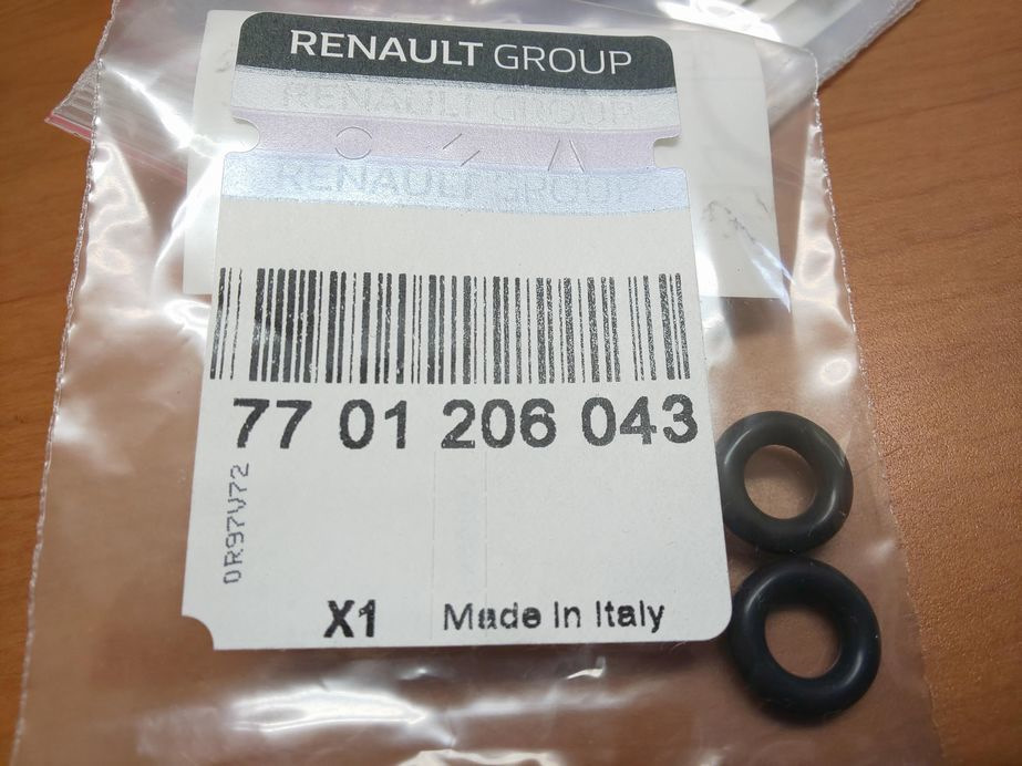

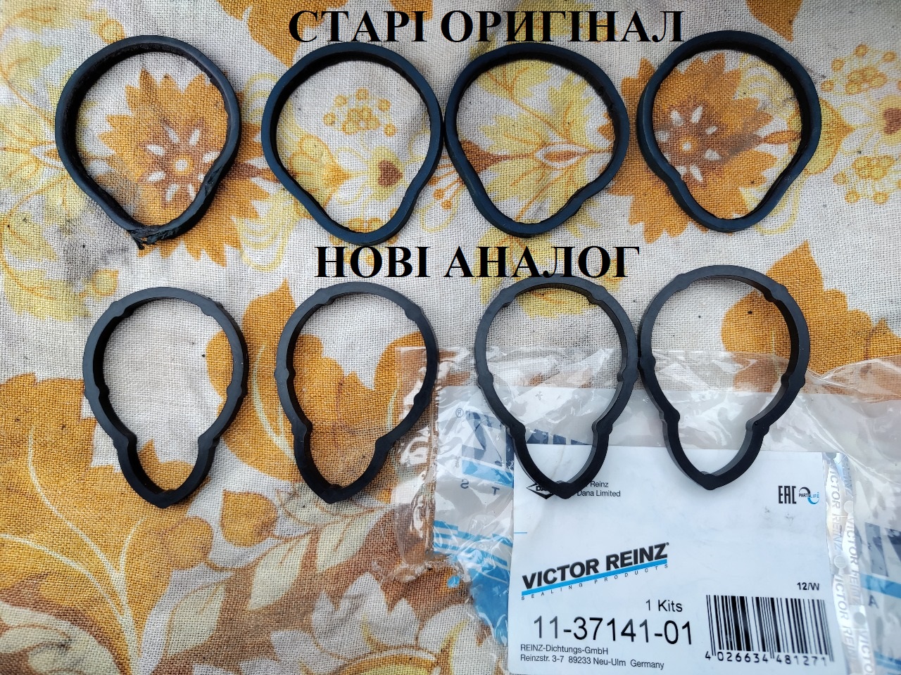

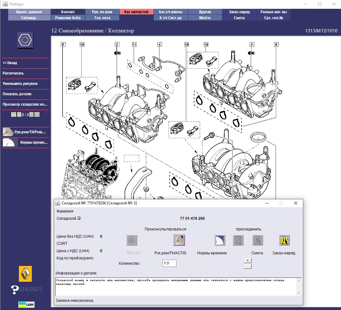

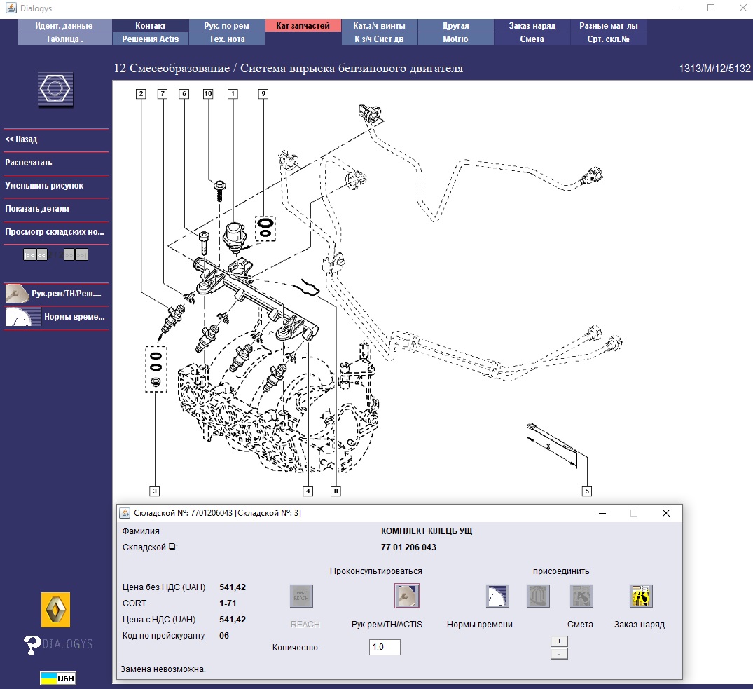

liberal2005 написав:киньте каталожный номер реально тех которые подходят
Реально підходить оригінал. На прикладі Sandero 1.6 2009:
▼Комплект кілець форсунки 7701206043, аналог - нізнаю
▼Прокладки 7701478286, аналог - Victor Reinz 113714101На мою думку:
• Bosch 1280210752 - на форсунку K4M.
• "... гаража и ямы нет..." - аналогічноне проблема.
Дяка друже! Та яма і гараж не проблема. Я без них бенедікс міняв, і щеплення без них міняв. Однак холодно лізти під машину і лежати на землі. А там якраз треба лізти під машину відщолкнути косу і відкрутити планку коіплення впускного.
По кільцям форсунок там в комплекті по 2шт на одну форсунку?
П.с. по кільцям на форсунки підібрав такі https://exist.ua/elring-brand/komplekt- … -12525918/
А прокладки колектора поставлю такі: https://exist.ua/ajusa-brand/prokladka- … -22814007/

Ітак сьогодні замінив кільця форсунок, однак проблема з пропусками запалювання на першому циліндрі не вирішилася. Проте вже з 100% впевненісттю можна сказати що підсос також є і через прокладки впускного колектору. Причому на 1-й циліндир з обох боків прокладки, та й ніби на всіх є, але на першому найбільший. Саме дивне що нині проливав то покази часу вприску бензофорсів змінювалися мінімально, а от покази тиску в пускі опускалися на першому котлі з 35-36 до 32, при пропшикувані інших зміна теж була але буквально з 35 до 34 і дуже швидко.
Також вимив дросель, регулятор холостого ходу, і тд. Ну і відмочив бензинові форсунки спочатку в очиснику силікону, а потім в очиснику карбюратора. Назад повернулися як нові.
Що стосується кілець бензинових форсунок, то верхні як нові, а нижні були не слабо засрані, твердоваті, але на диво цілі. Прокладки впускного колектору вже на руках, буду чекати наявності яма-гараж, або тепла.
