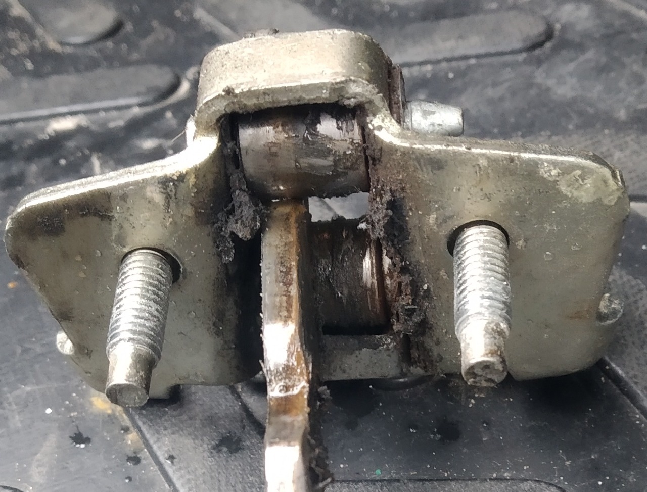

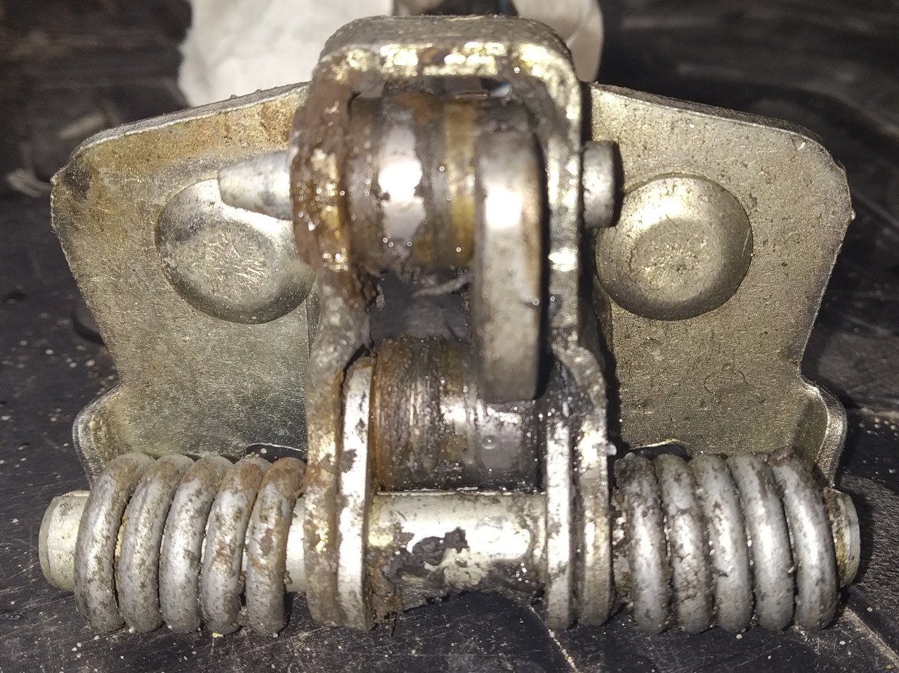

Викрутив правий. Ну, окрім, багнюки він, як на мене, в цілком новому стані. Єдине,що кидається в очі - "язик" ходить виключно по одному боку ролика і там навіть виробка на ролику спостерігається. Але чому тим дверям так тяжко закриватися хз. Оська верхня горизонтальна сидить як влита без люфтів.
Промию, змажу поставлю назад буде видно.
/upload/iblock/909/A_-Gallery_2.jpg/upload/iblock/bae/A_-Gallery_3.jpg
+ обприскав ВДхою, відчистив щіткою, поставив назад - навіть без змащування "язика" двері стали закриватися доволі легко.
++  про "виробка на ролику" - пашутіл, нема ніякої виробки, просто відполірувалося з одного боку під "язиком", а з іншого боку грязюка - от і здалося.
