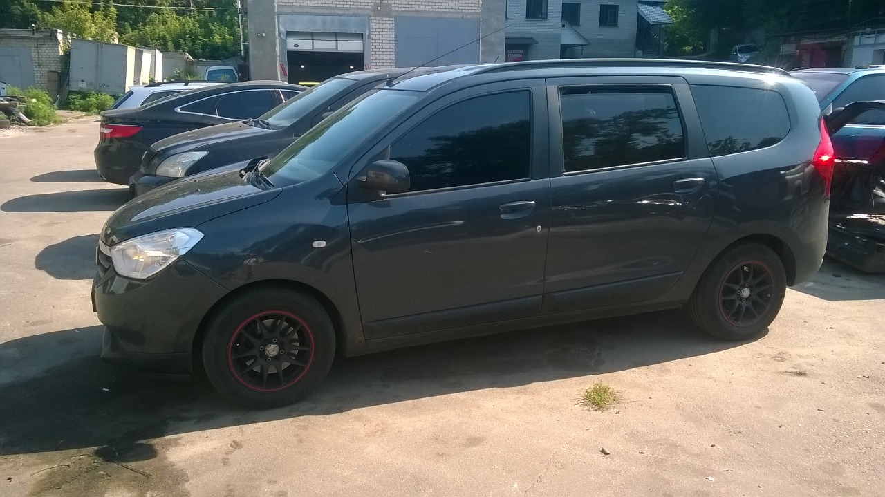

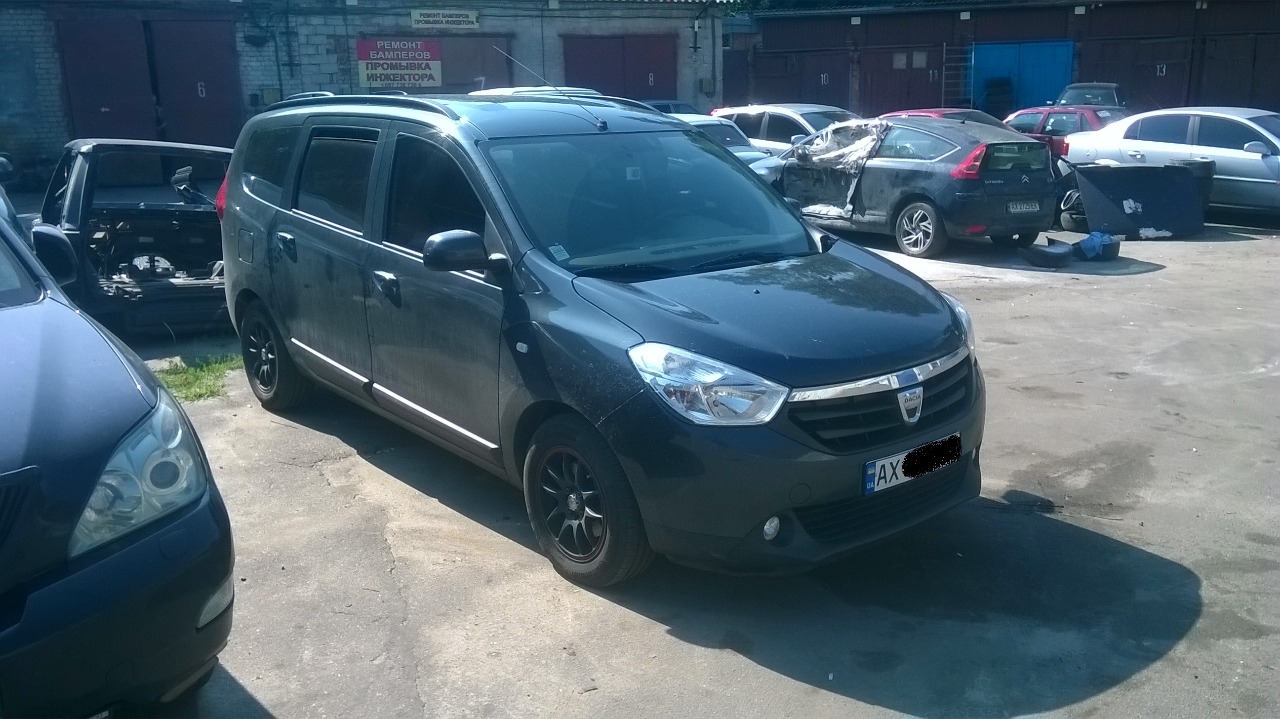

tvv розписано все дуже добре, згоден....  upp  А фото, фото де автівки  vissla
На выходных постараюсь помыть и сфотографировать чем-то нормальным.
Пока только такие:
/upload/iblock/f19/WP_20180725_001.jpg
/upload/iblock/811/WP_20180725_002.jpg

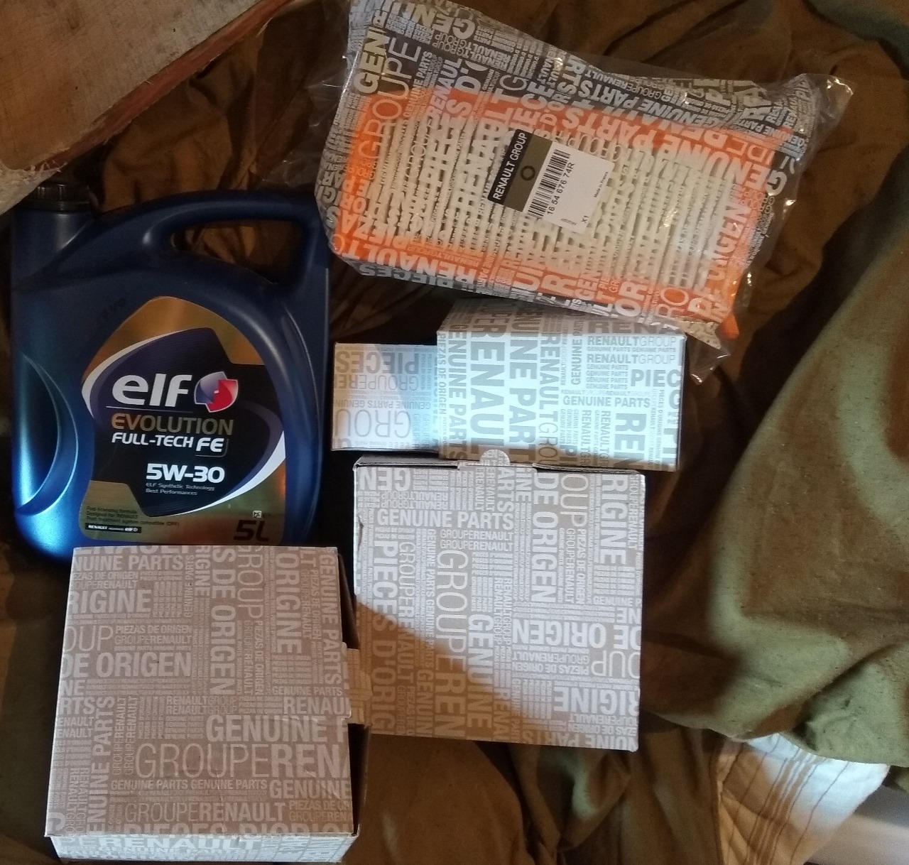

Куплен ремкомплект ремня ГРМ, ремкомплект ремня вспомогательных агрегатов, воздушный, масляный, топливный фильтры, и масло. Оказалось, что оригинал Рено по цене такой же, как хороший неоригинал. Всё обошлось в 4200 грн.
Только у знакомого моториста пока очередь sad Уже посещают мысли самому поменять ремни. На Логане сам менял ремень ГРМ, ролик и помпу, только натянуть ремень мне помогали. Вроде ничего сверхсложного, только нужны фиксатор коленвала (болт М10 и две гайки) и распредвала (подойдёт сверло диаметром 8мм).
/upload/iblock/d50/IMG_20180728_091006.jpg
