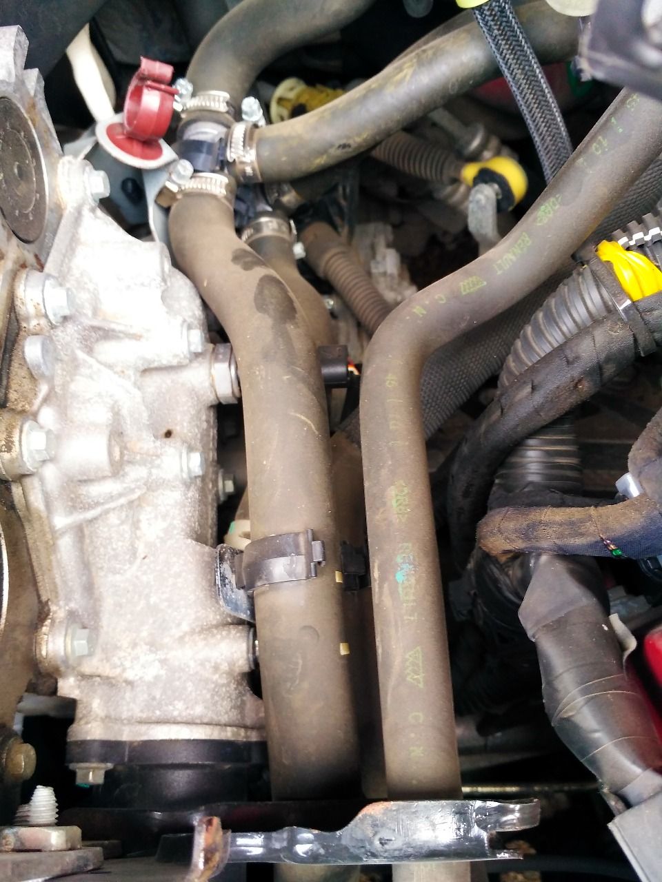

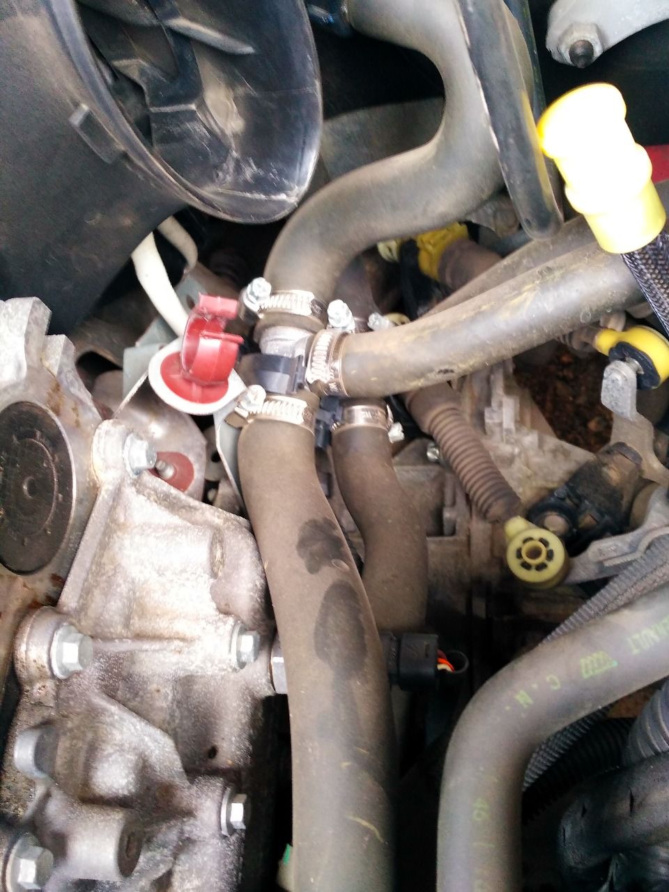

Прямой отрезок довольно длинный есть где трубка проходит под рессивером воздуховода. Сейчас там врезан тройник отвода на ГБО редуктор. Прикидывал его сместить чуть "раньше" и после него вставить клапан. Хотя смутно на данный момент представляю его размер. Еще проситься и по идее может встать в отрезок где ниппель развоздушки вставлен. Но убирать развоздушку думаю не очень хорошая мысль.
Главный вопрос - где найти этот клапан?
autofraht, фото врезки газ.редуктора( расположение тройников) облегчат взаимо понимание, возможно говорим об одном и том же, но разными буквами. И дался тебе этот клапан с наступлением холодов, на крайняк поставь шаровый кран, и дёшево и надёжно.
