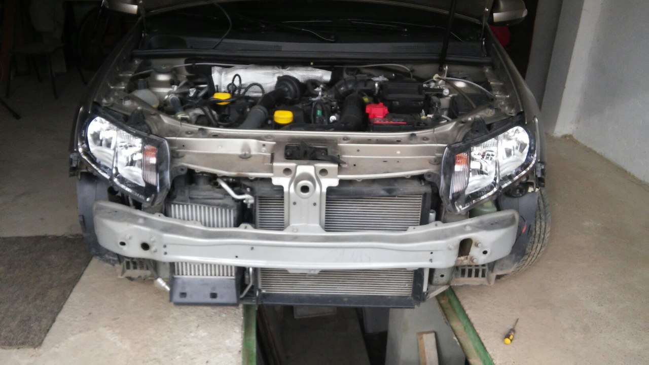

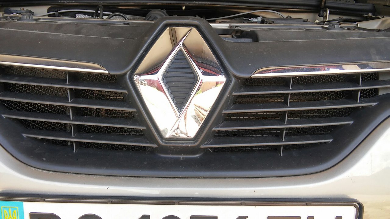

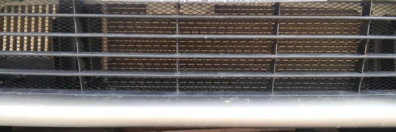

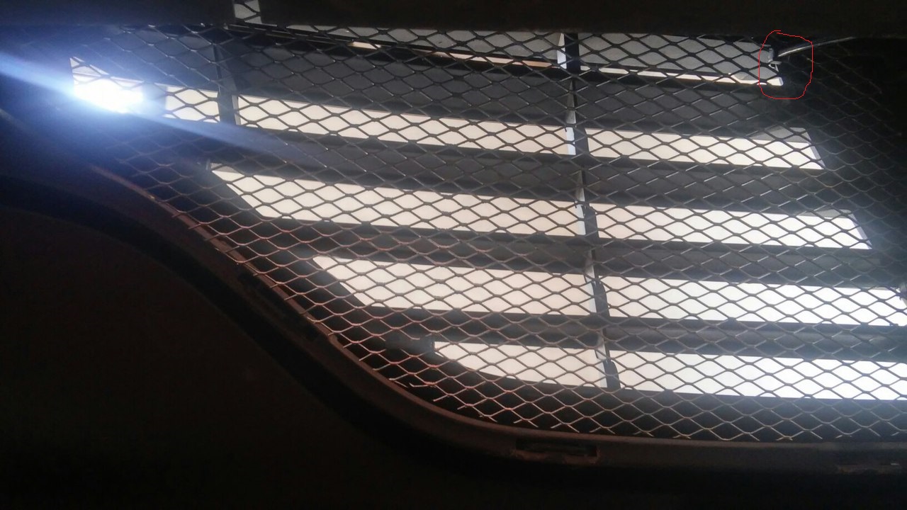

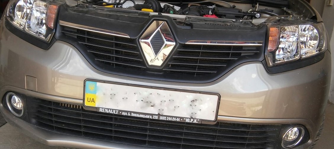

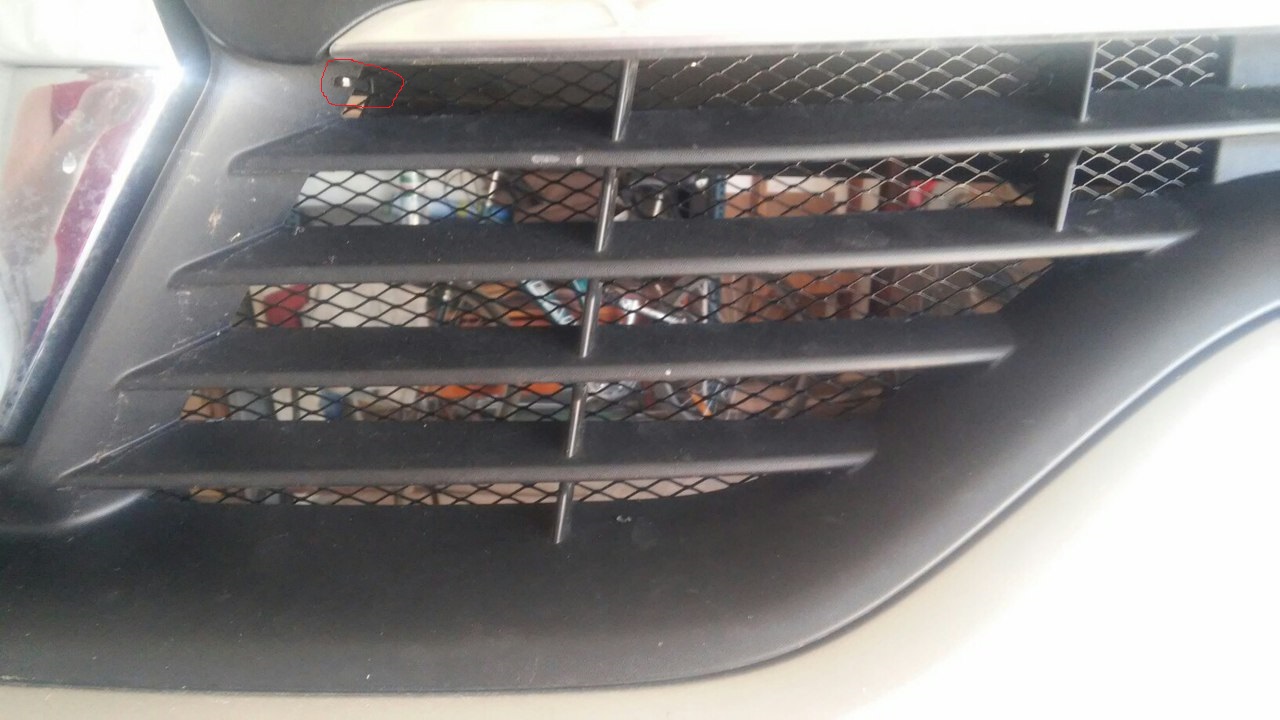

Встановив захисну сітку. Сітка купляв в будівельному магазині, оцинкована, баланчик фарби і стяжки- все 93 грн./upload/iblock/739/d7k60svjhc8.jpg/upload/iblock/725/9bzapdigm1g.jpg/upload/iblock/071/qd_ksmnf2mg.jpg/upload/iblock/51a/x0fwkt52wu0.jpg/upload/iblock/e12/9i3ngugt0q0.jpg/upload/iblock/035/ncud2av2gm4.jpg
