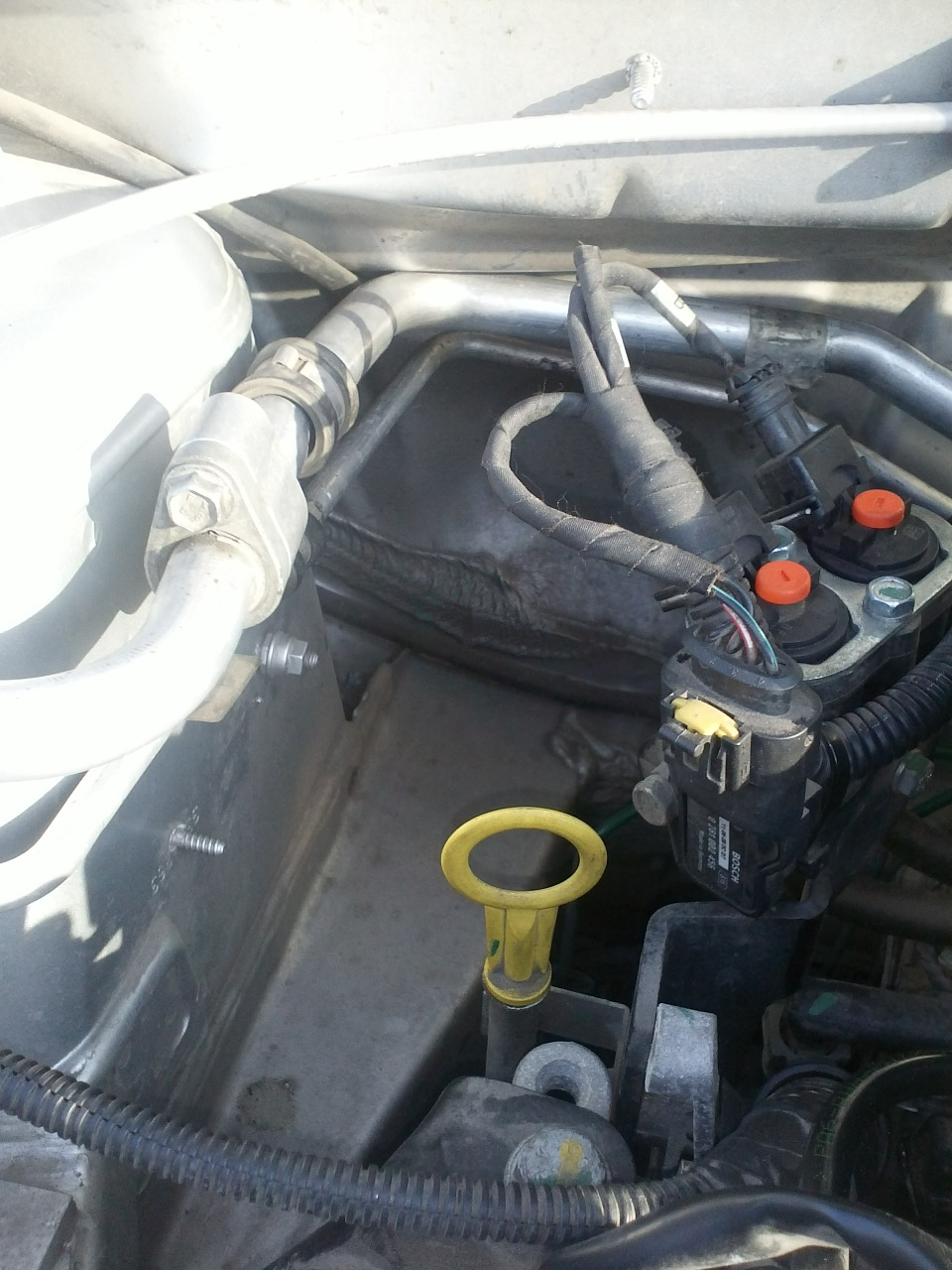

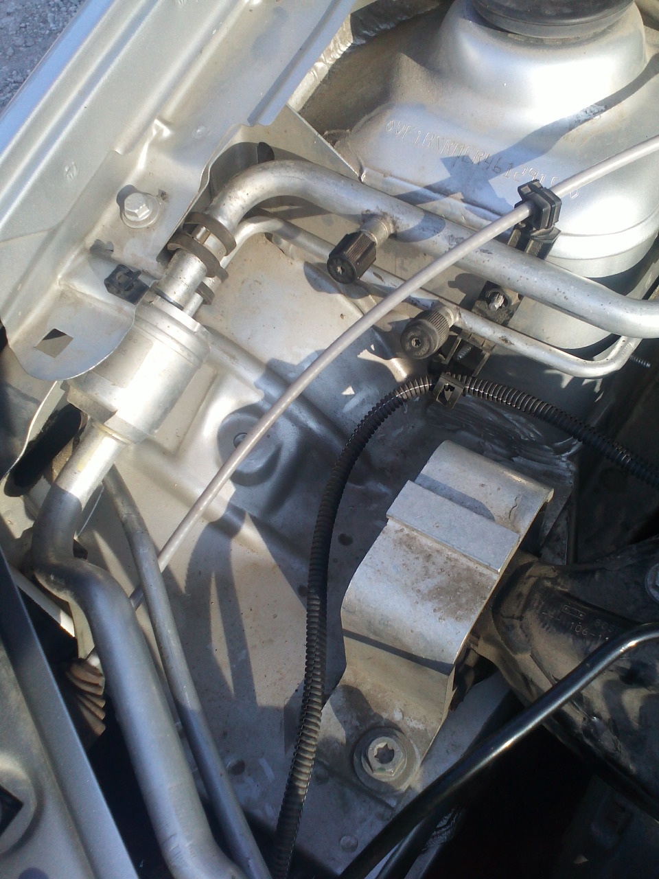

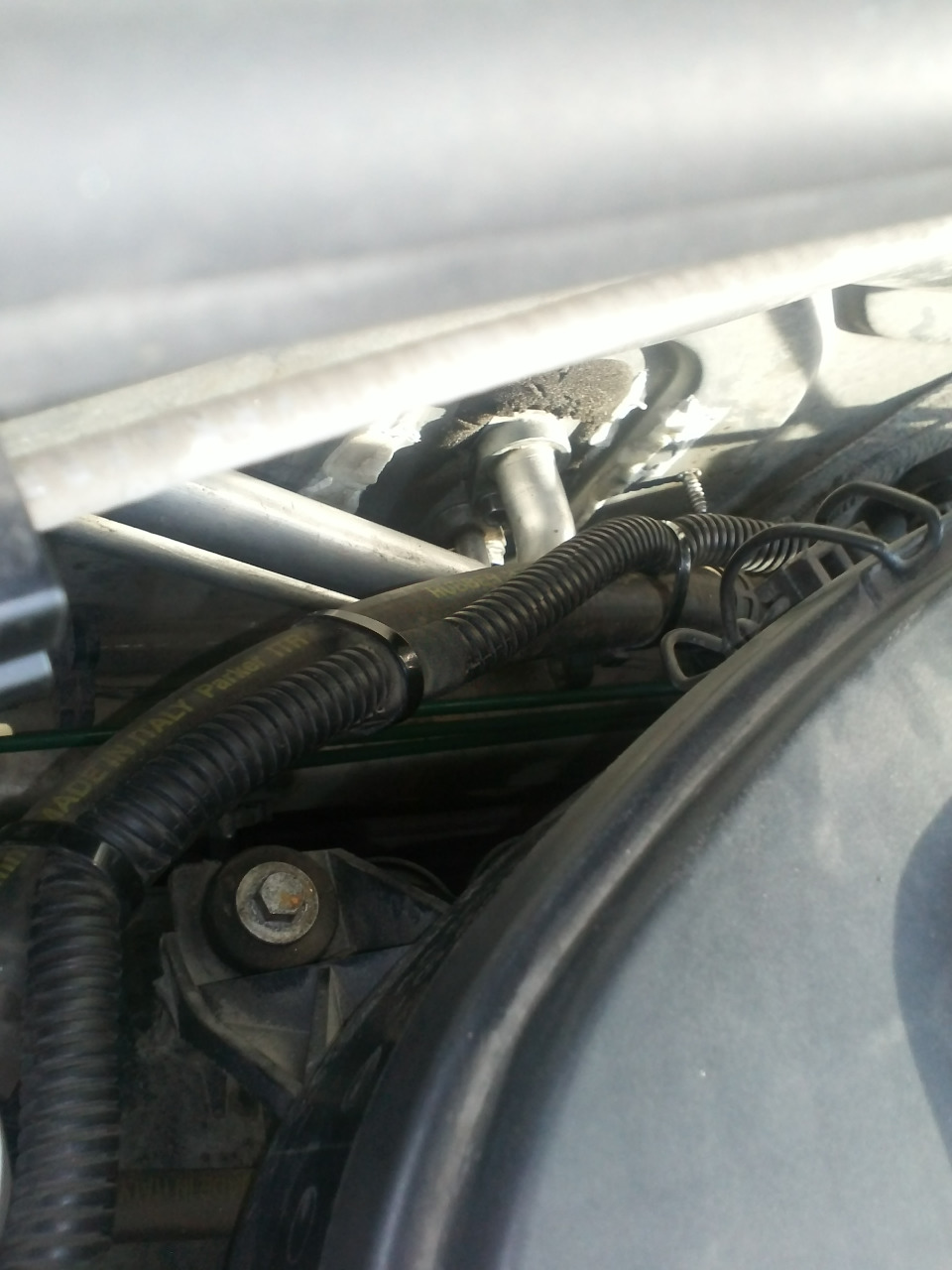

Ну сфотал что видно. Не много то и видно.
Выход из салона в подкапотное

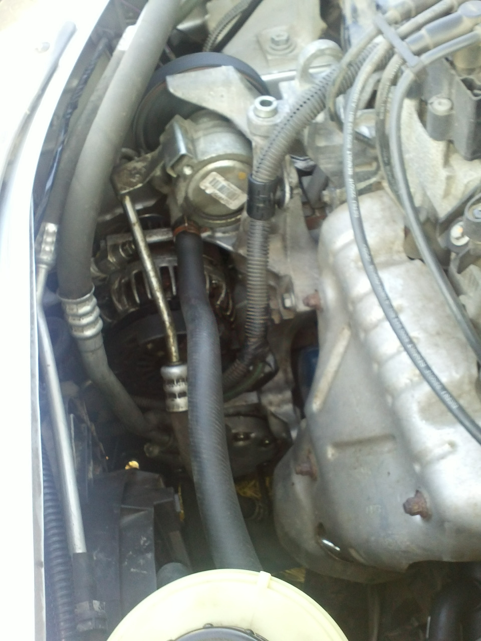

Дальше влево по периметру

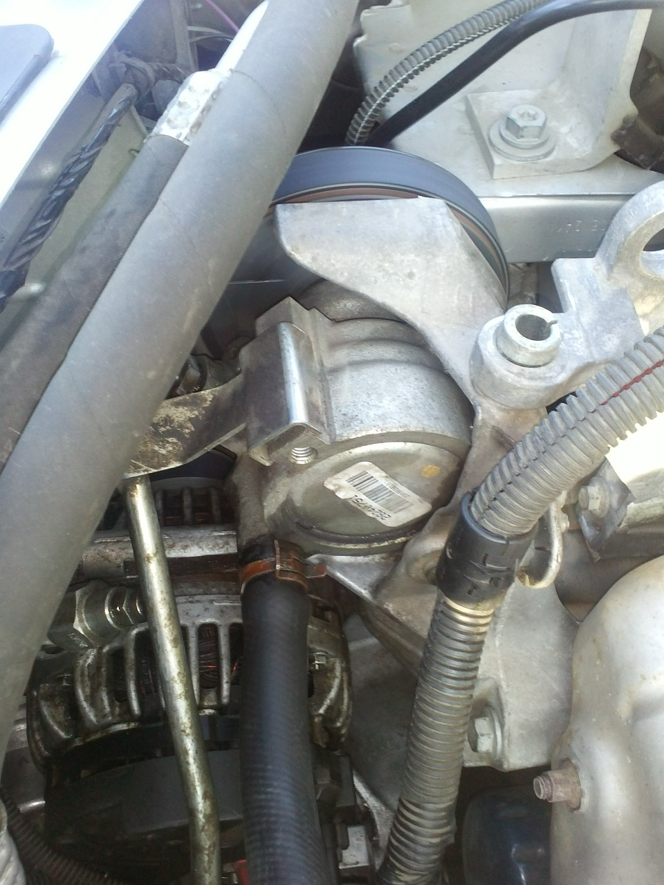

Вся гоп-компания в сборе (сверху вниз насос ГУР, генератор, компрессор)

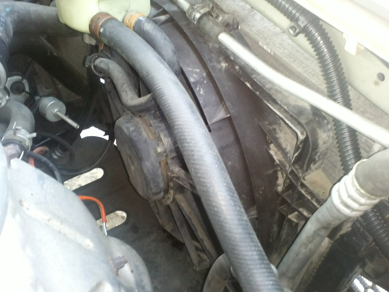

Вид обратный от них в сторону вентилятора

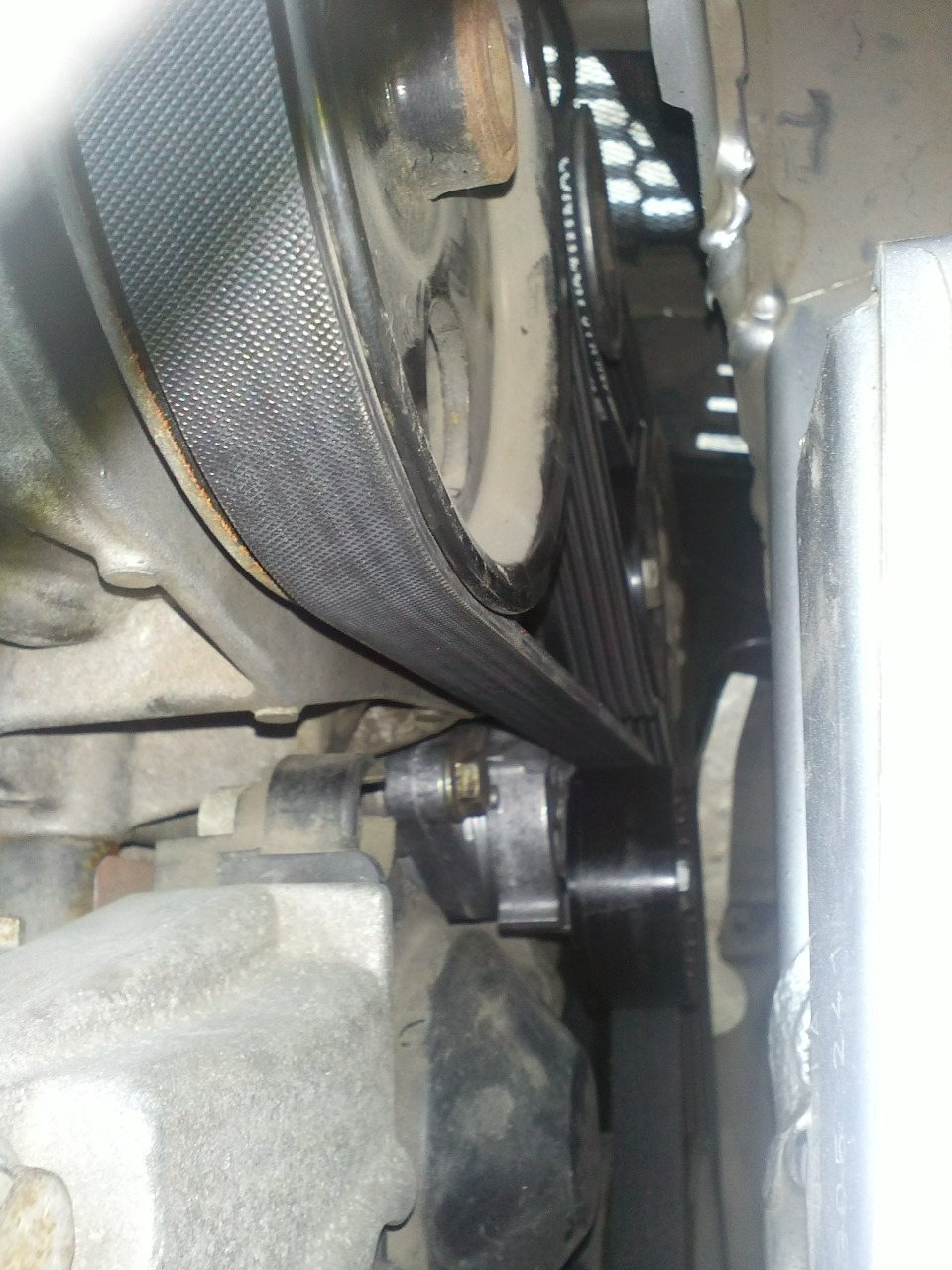

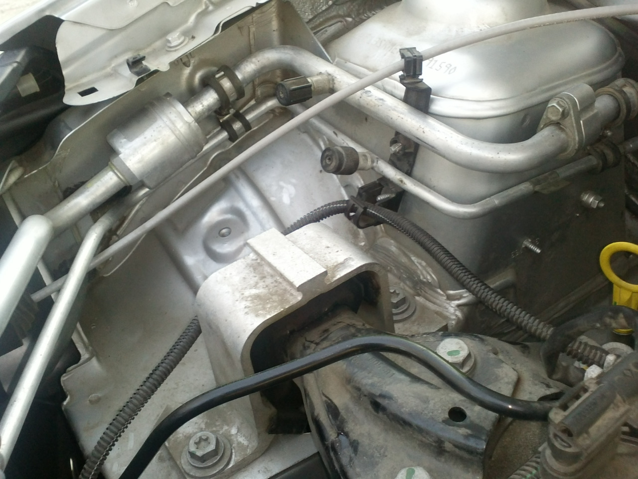

Вразрез(вниз) со стороны насоса ГУРа на ремень(туда хрен залезешь ниже)

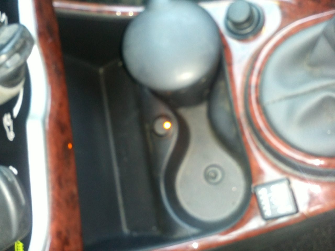

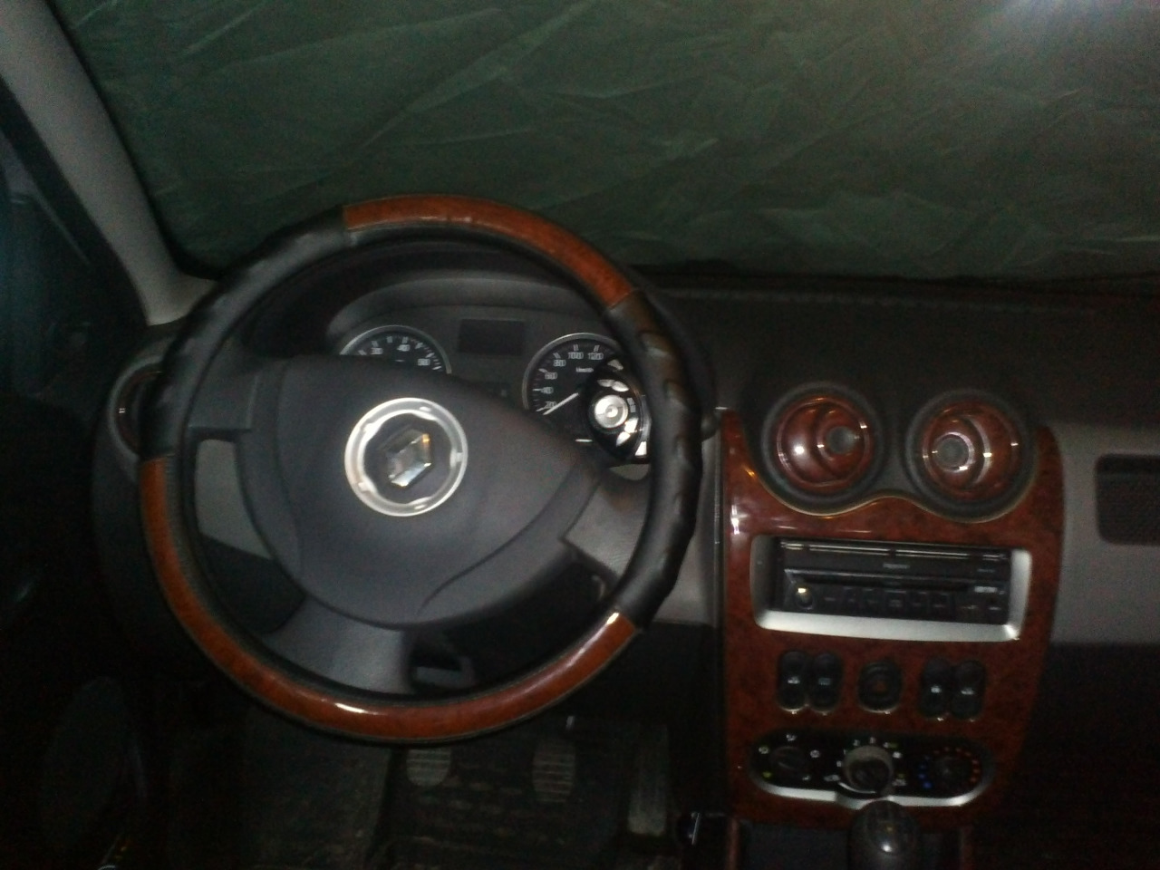

Ну и кнопочка(кондиционер включен). Фото хреново вышло.
На самом деле разглядеть мало чего получается. Тем более кабельную часть. Если только какое конкретное место интересует.

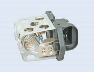

Там на кожухе вентилятора крепится эта хрень, называется дополнительный резистор, который отключается при высокой скорости.
