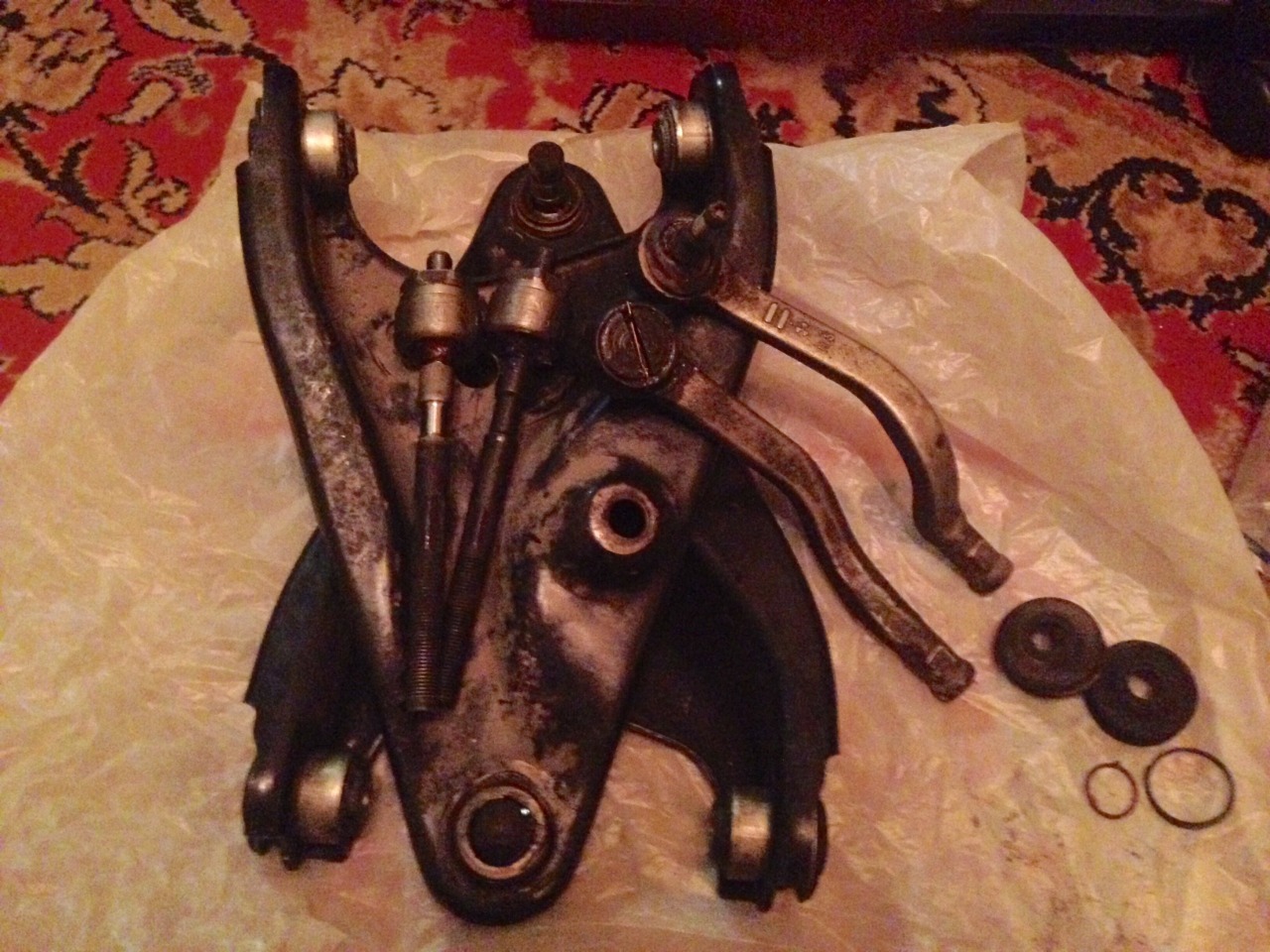

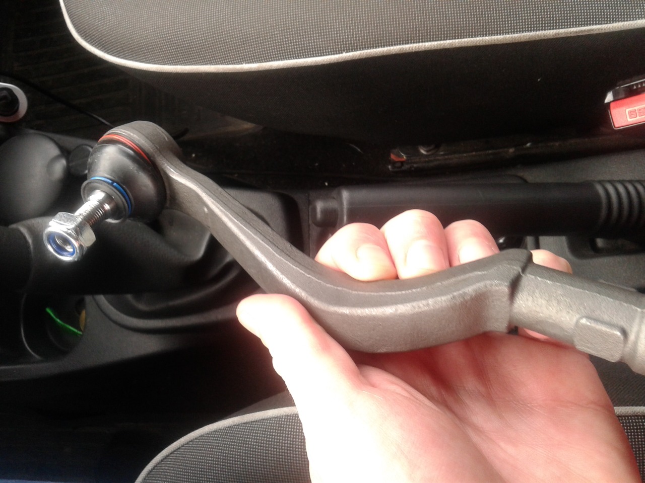

Забрал пасочки, всё в сборе, шаровые вварены, сайлентблоки запрессованы. Шаровые, рулевые тяги и наконечники с возможностью подтянуть, с виду внушают доверие, посмотрим как будут ездить
Пыльники придётся купить новые, какие и где брать пока не знаю.
Делалось сразу два почти одинаковых комплекта, один с сайлентблоками LEMFÖRDER, другой с синими полиуретановыми Сaster, производства Днепр Украина http://www.caster.com.ua/

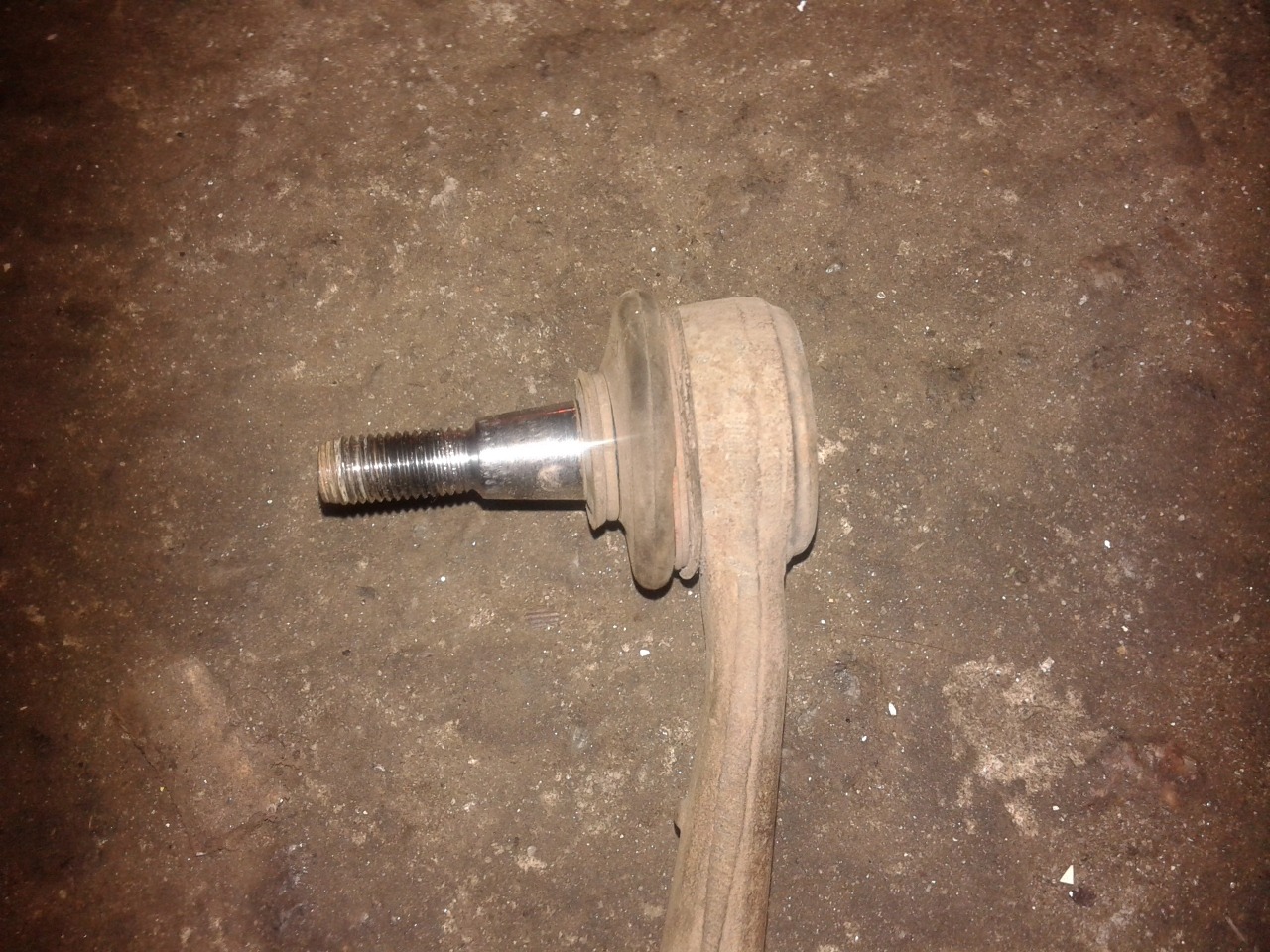

А как же мои?

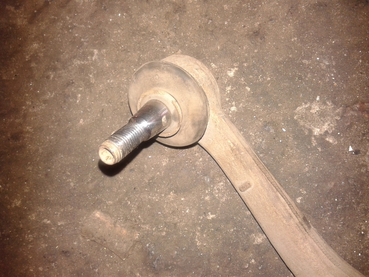

Уплотнительные кольца есть, с обратной стороны чугун и никаких крышек. Палец шарнира рукой не двигается.
Через 10 000 км - уплотнительные кольца на месте, а палец шарнира провален - пыльник сплющен, палец свободно болтается в шарнире.

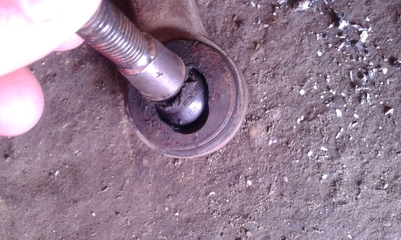

Сними пыльник и сфотай
Да это нужно на СТО идти. И то не факт, что они мой наконечник не выбросили в кучу металлолома.
GlaS, ты съездяй, сними пыльник и зафоткай
Вот пристал))) Ща сяду на велик и сгоняю. Позже скину фотки.

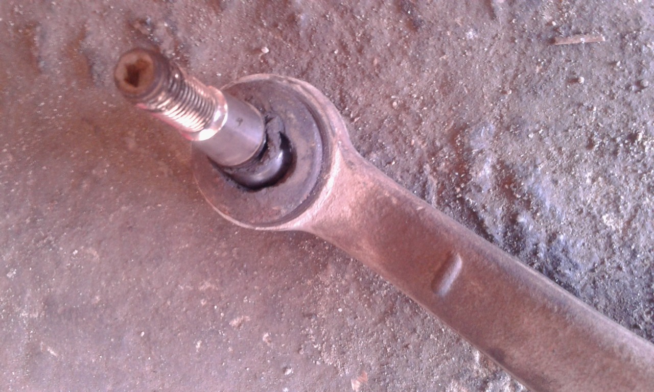

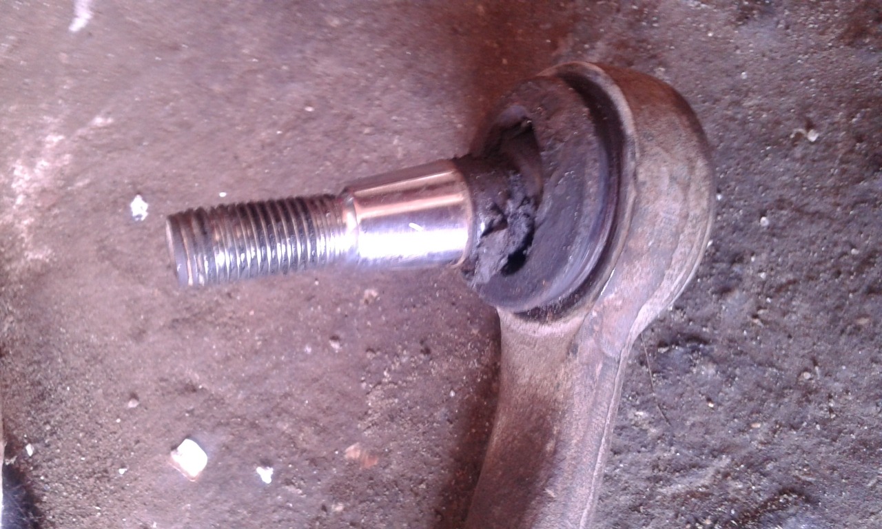

Сняли пыльник. Пыльник, зажимы - все целое. Смазки внутри как-бы нет, но остатки ее я все-таки обнаружил. Палец болтается вверх-вниз из-за того, что разбило подкладки посадочного место - капролан или как там его. Соответственно пошло разбивать и вправо-влево
GlaS, круто, теперь давай определим производителя сего девайся, берём наждачёк и трём снизу крышечку, находим номер детали ну или значёк производителя..
причины выхода из строя определили: изначально недостаточно смазки и пропуск целым пыльником влаги и песка
Нет там ни пыли, ни песка.
Шар пальца упирается в прокладки
Вот они и стерлись - если сравнить фото нового наконечника и снятого - видно, что палец в районе пыльника "провален" вниз. И ходит свободно вверх-вниз, тем самым создавая металлический звук. Были бы целые подкладки эти - металлического звона не было бы.

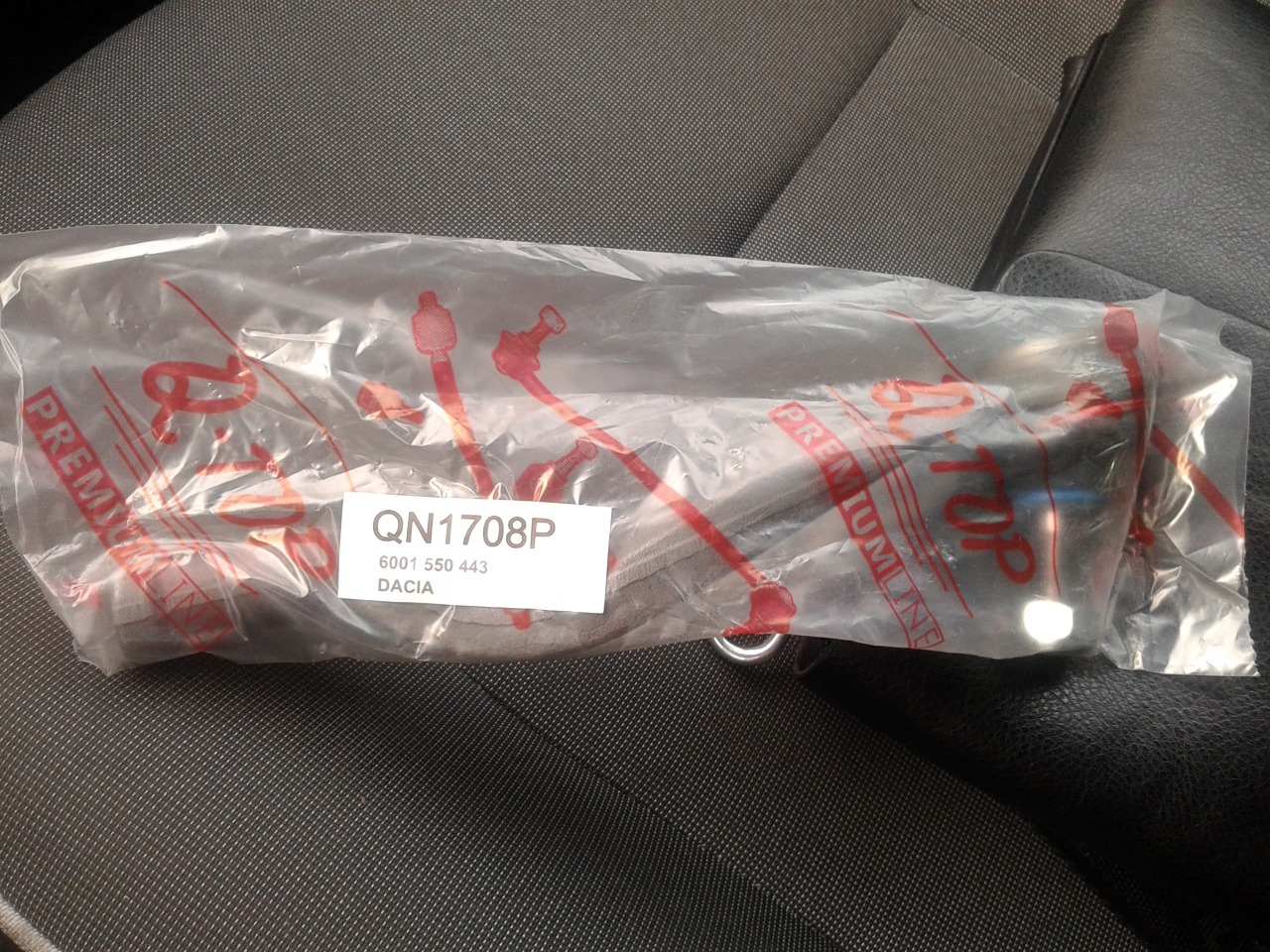

Производитель и номер на фото выше. Q.Top, Испания
GlaS, ну допустим там серое повидло на фото выше, а не пыль и грязь ну и "прокладки"испанские.. тогда давай распилим рулнак болгаркой, вымем эти "прокладки" и посмотрим из чего они изготовлены!
Повидло - остатки смазки и перетертых прокладок. Пилить мы ничего не будем - я опять его выбросил там же, на СТО
GlaS, а воот откуда фото , а я то смотрю разговор про белку а на фото упаковка от з\ч . точно белка уже пришла .
