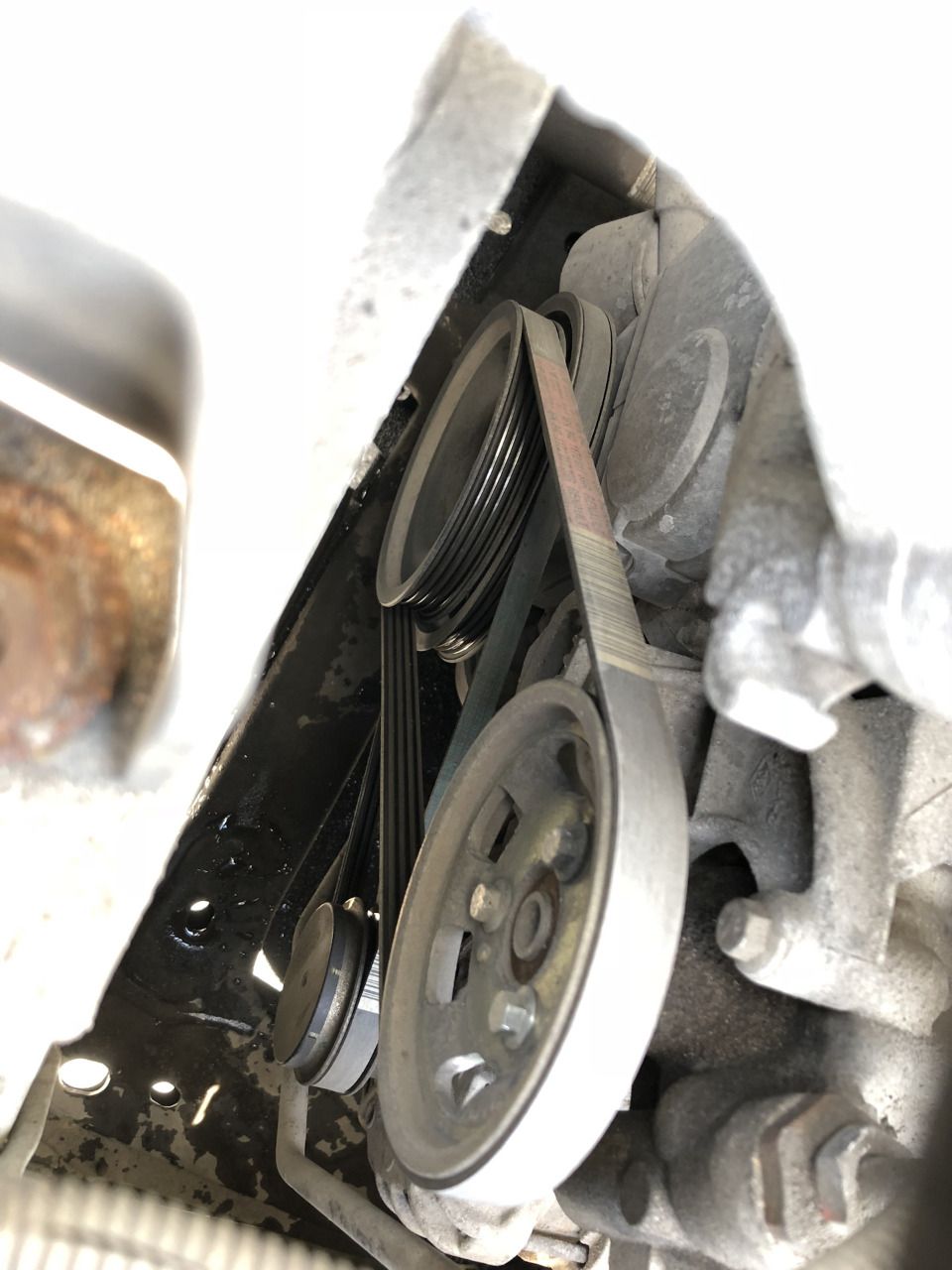

Привет всем. С Новым годом! . Не хочу плодить новые темы. Итак, год соу соу за 45 минут до года соси принёс сюрприз - ехал домой, на повороте заметил, руль стал дубовый. Доехал до гаража, руль как в жигулях. Открыл капот, специфический запах, и радиатор со стороны ГУРа весь в маслянистой жидкости. Бачок жидкости гура пустой
. Сегодня всё обсмотрел и общупал. ГУР сухой. А вот трубка (сейчас прикреплю фото) снизу вся в жидкости, она у меня вся в коррозии почему-то. Скорее всего она лопнула снизу.
Теперь вопрос к бывалым. Где её можно купить-заказать, если кто знает, киньте ссылки, и какую жидкость и объём заказывать, не знаю какая была, машинка с Германии.
И ещё вопрос. Можно ли ездить (если очень нужно) с нерабочим ГУРом, или это чревато. Заранее благодарен.

Сегодня был на СТО. Вчера созвонился, объяснил ситуацию, да, сразу было сказано, перед приездом скинуть ремень, в гараже сразу снял, благо у меня он только на ГУР. Приехал, вскрытие показало, что ляпнул датчик давления ГУРа, через него и вылетело масло. Вот теперь сижу и думаю, проехал я около километра, с момента, когда руль стал дубовый, потом минуты две стоял втыкал под капот около дома, двигатель работал на холостых, потом поехал загнал в гараж (ещё метров 400). Вот, надеюсь, что ГУР не спалил...
Не, ремень абсолютно сухой, всё масло вылетело ниже ремня.
Всем привет и с праздником . Мож. кому интересно. Датчик заменил, всё в порядке, масло залил, ГУР работает. Катаюсь, радуюсь. Наездил километров 300, вчера еду, руль опять стал дубовый. Ну, думаю, это капец, опять датчик, масло. Заехал на стоянку, открыл капот, сразу на бачёк, он полный. На ГУР - ремня нет. Думаю, порвался. Смотрю, лежит на защите. Достал, проверил, абсолютно сухой и целый, без трещин. Шкив гидрача крутится легко. Установил на место. Вопрос. От чего может слететь ремень? У кого-то было такое? Может на станции криво одели? Хотя мастер щипетильный, но я не проверял.
Движок д4ф, кондея нет ремень на гидрач отдельный.

Оригинал стоял ? Или могли поставить фигово старый
Машина с ним приехала с Германии. Оригинал 99%. После покупки погнал сразу на СТО Рено - заменить расходники. Напомнил за все ремни и помпу на всякий случай. Так вот осмотрели всё, сказали помпа новая, трогать не стали, нет смысла. И за ремни мастер сказал, что они все три новые, максимум он дал бы им пробега тысяч 15. Так что заменил только набор ГРМ, "чтобы начать отсчёт ". Ремни генератора и ГУРа выглядят реально новыми,без малейших трещин, я их осматривал. Люфта в ГУРе нет... уже мысли может что попало и соскочил, хотя что на трассе может попасть... поезжу, если ещё соскочит, то заменю на новый наверное.

А разве такое может быть? Должен натягиваться. Если нету натяжного ролика, не значит что нет регулировки
если насос гура не двигается вместе со шкивом для регулировки, значит ставим новый ремень со снятием шкива. От руки без снятия шкива ремень не должен одеваться

Не, ну не согласен с тем, что ремень нужно одевать только со снятием шкива, но просто руками его тоже не натянешь. Ремень ручейковый, не клиновидный, там ручейки те миллиметров по 5 максимум. Мастер одевал поворачивая за колесо на 4 передаче, и направляя рукой. Я в гараже одевал так: напарник понемногу толкал на 4 передаче, а я направлял. Сегодня откатал около 90 км, всё в порядке. Всё-таки склоняюсь к тому, что мастер немного криво одел (не на все ручейки завёл).
Langolin написав:Не, ну не согласен с тем, что ремень нужно одевать только со снятием шкива, но просто руками его тоже не натянешь. Ремень ручейковый, не клиновидный, там ручейки те миллиметров по 5 максимум. Мастер одевал поворачивая за колесо на 4 передаче, и направляя рукой. Я в гараже одевал так: напарник понемногу толкал на 4 передаче, а я направлял. Сегодня откатал около 90 км, всё в порядке. Всё-таки склоняюсь к тому, что мастер немного криво одел (не на все ручейки завёл).
если еще раз слетит - осмотрите шкивы. если на шкивах нет повреждений - ремень замените лучше на новый.
