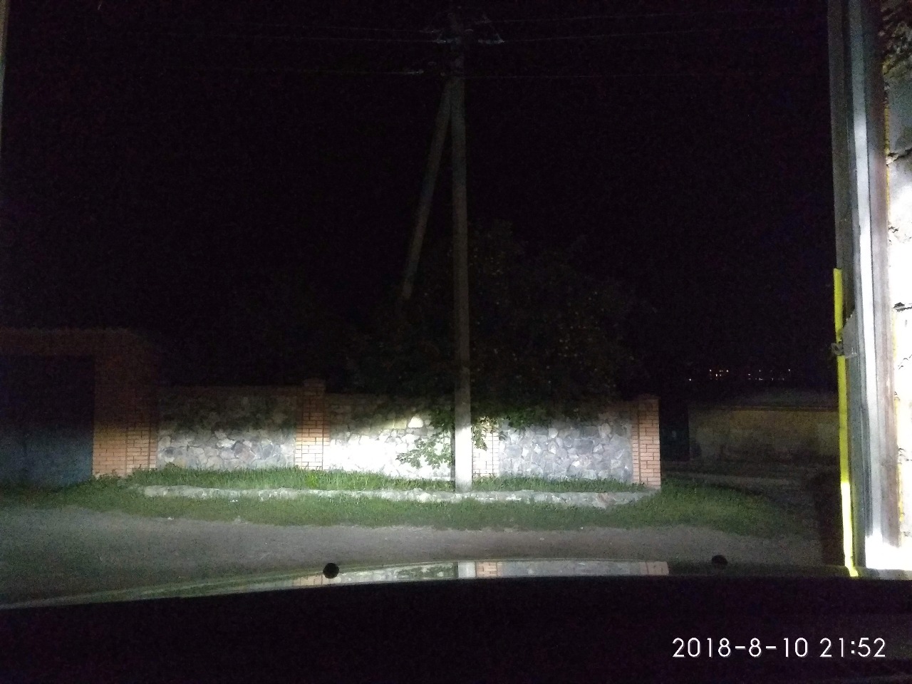

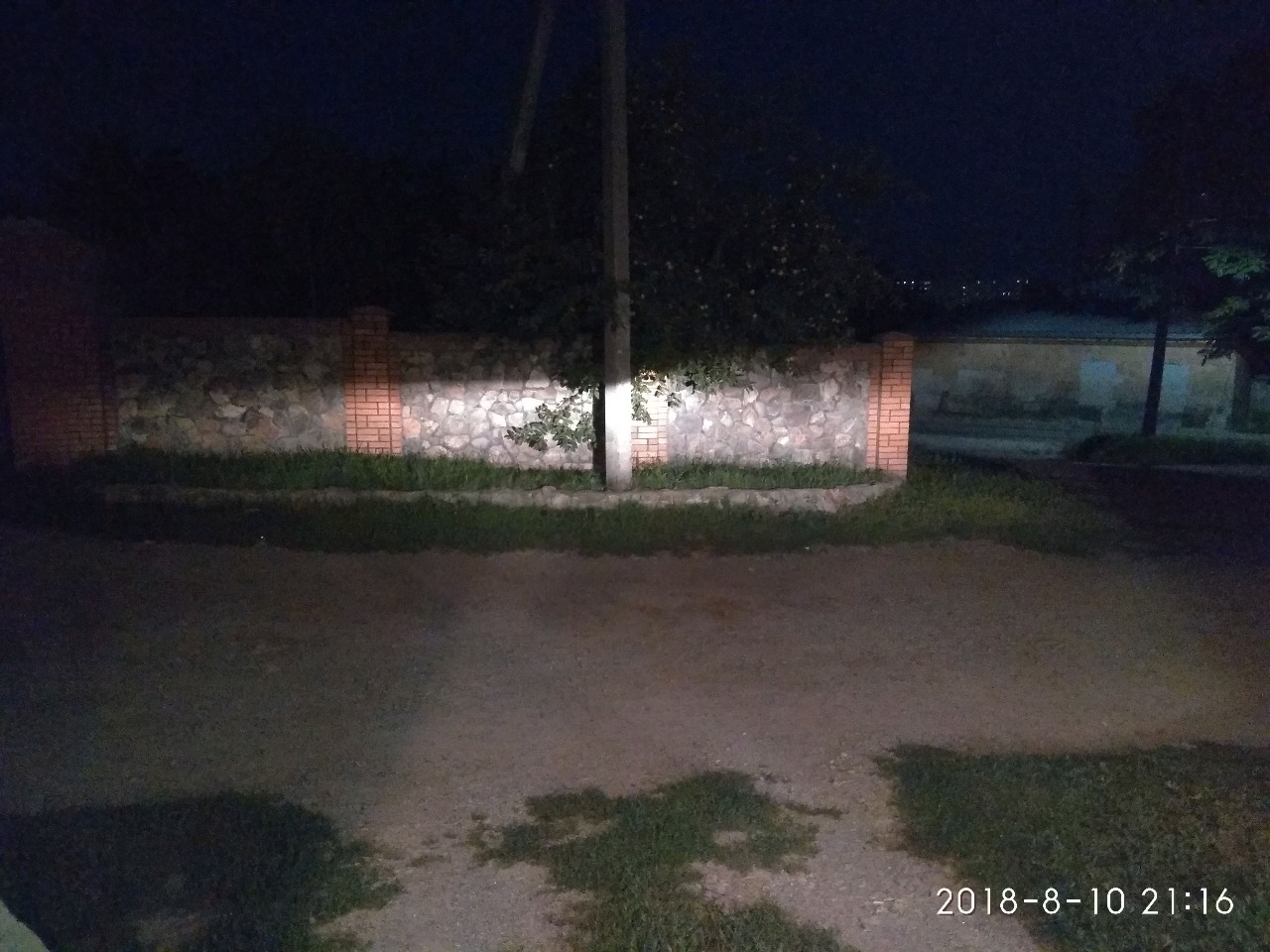

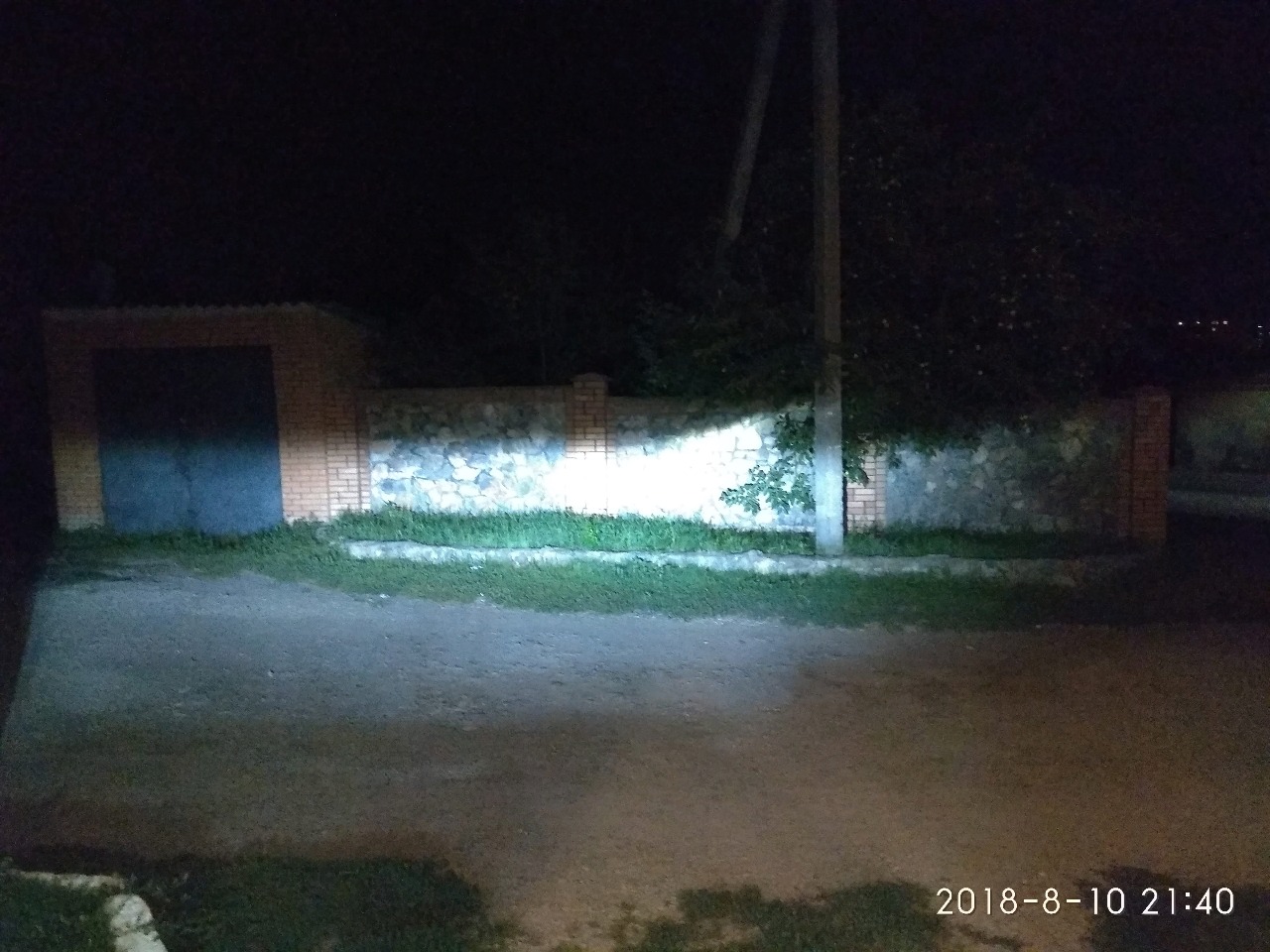

Ниже для сравнения фотографии со штатным светом и установленными линзами и ксеноном. На всех фото свет фар в режиме "ближнего".
Серега3110 написав:Линзы Кoito Q5 3.0 дюйма, лампы ксенона yeakey (свет бомба). С фото сложнее, не на что сфоткать, что бы передать весь эффект свечения. Но просто поверьте свет прекрасен!
2,5 не стоит ставить! Я на волгу поставил 2.5 по сравнению 3.0 можно сказать что они не светят!!! Ширина захвата у 2.5 маленькая дальность свечения тоже слабовата!!! Только 3.0!!!
И после установки обязательно на стенде отрегулировать!
Масок выбор большой, может взять самую компактную маску и подрезать слегка!?я взял Q5 но они слишком в притык, но буду пробовать, по чем лампы и какие блоки ?
Блоки не помню какие, а лампы стоят 459 грн.
Вроде хорошо, а как на дороге?
За сколько взял и почему взял с кулером?
на дороге не плохо, не знаю как по мокрому будет, но по сухому хорошо, а с кулером, так как перебрал штук 15 разных, и эти единственные которые давали нормальную границу, все остальные не попадали в фокус, при том даже дорогие, около 2 тис грн светили хуже этих, эти обошлись в 960 грн
