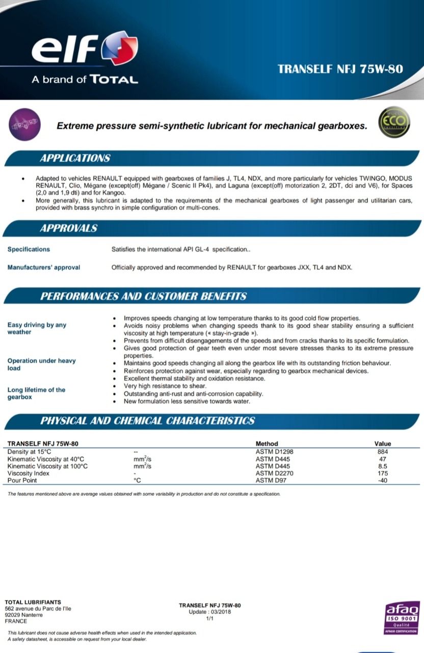

Я не експерт по маслам но перевірка по індексу показує інше:
Elf tranself NFJ 75w-80 індекс вязкості 175
ELF Tranself NFX 75W індекс вязкості 168
Valvoline Gear Oil 75W-80 індекс вязкості 157

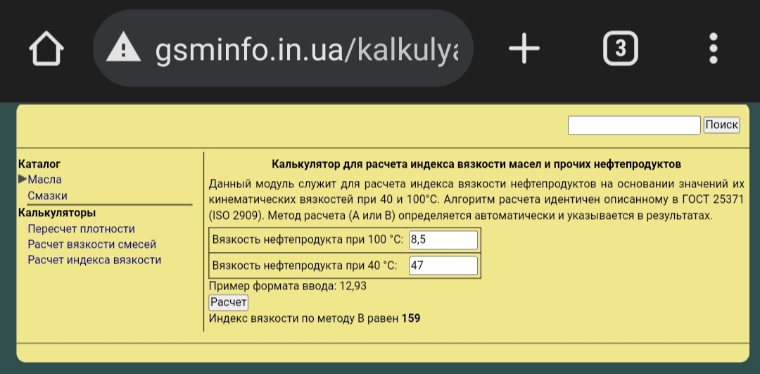

ИВ у NFJ - 157. Проверяется калькулятором вязкости.
И в PDS за 2019 год это тоже подтверждается.
Щеб той PDS -> TDS (Technical Data Sheet) за 2019 знайти... Ну, а так дійсно не 175.
