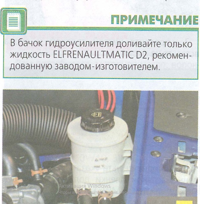

Elf Renaultmatic D2 – трансмісійне масло, створене спеціально для застосування в автоматичних та гідростатичних автоматичних коробках передач і гідропідсилювачах рульового керування легкових автомобілів Renault.
Література:
1. Renault Logan. Руководство по ремонту и эксплуатации., С. Н. Погребной, А. Н. Шульгин (~400 МБ)
2. Динаміка
yogan98,
Можно и D2 и G3
