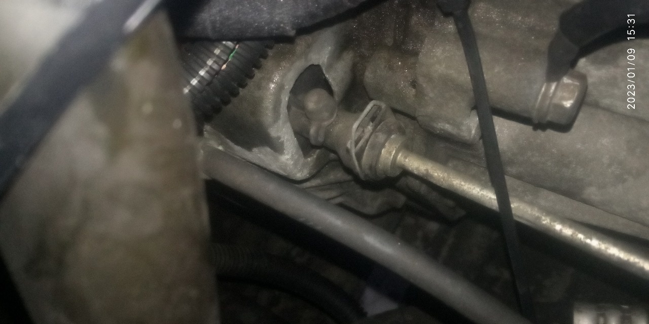

На горизонті заміна зчеплення (вібрація при старті на першій і другій передачах). Номер комплекта зчеплення (диск+корзина) 302050901R знайшов одразу. Тоді як з вижимним підшипником засада  dntknw , він в мене гідравлічний з однією скобою. Діаметр штуцера для підводу тормозухи, скоріш за все, 13,3 мм.

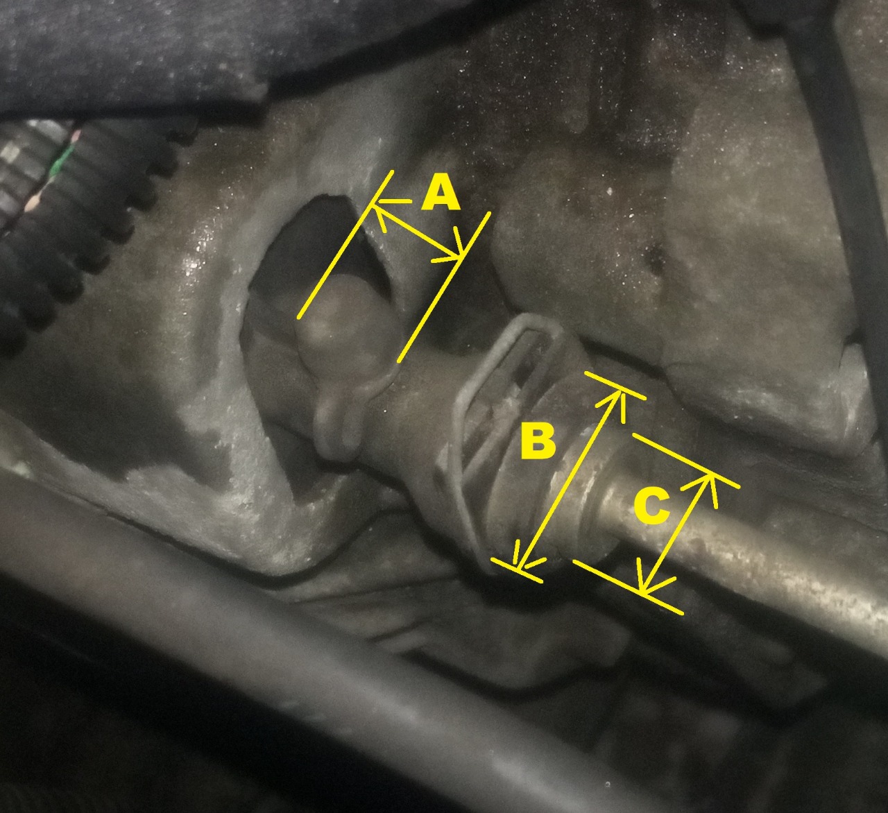

Сходив, відкрив капот, однак заміряти не зміг. Місця обмаль, все заважає. Буду з низу залазити.
Проте не ясно, діаметр якого штуцера і в якому місці потрібно заміряти?
На фото:
А - штуцер прокачки
B,C - штуцер підводу тормозухи.
/upload/iblock/9b0/jzx4qbwvi3giiq0hwasjecfa2keyprh8/IMG_20230109_153131.jpg
/upload/iblock/33a/a8ymdhuhxfkz9ug4kmlers9on0v343yy/1234567890.jpg
В Інтернеті знайшов інформацію стосовно скоби:
Открываем капот и находим выход из КПП где торчит трубка подключения выжимного к магистрали. ЕСЛИ НА НЕЙ 2 ЗАЩЁЛКИ то у ВАС Диаметр крепления напорного трубопровода [мм]: 12,2 ВАШ выжимной 306209222R (аналог LUK 510009010). Если защёлка одна, то скорее всего у ВАС 306200650R (аналог Valeo 804527) Диаметр крепления напорного трубопровода [мм]: 13,3 (на форуме Меган2 говорят, что подходит магистраль Renault 8200524086)

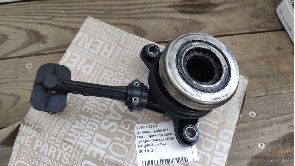

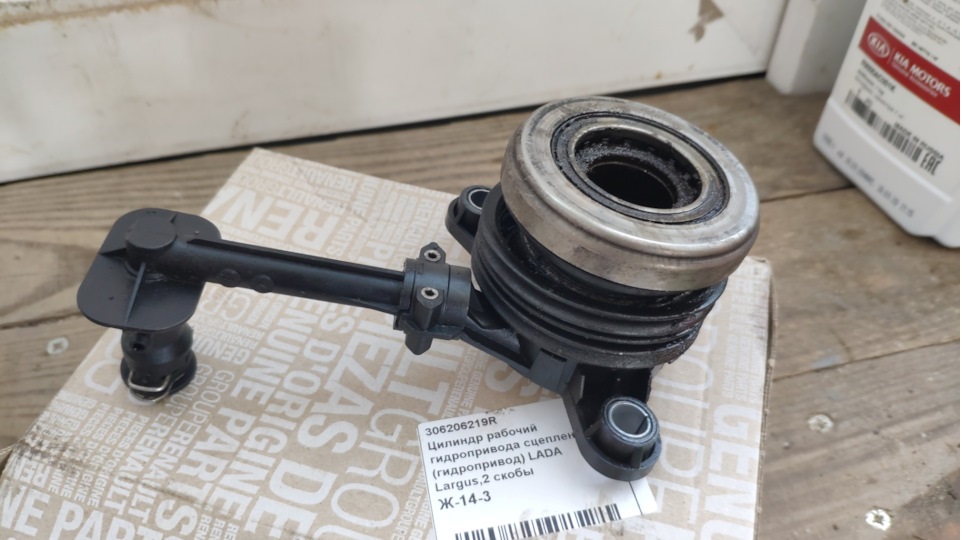

наприклад, цей - 306206219R
Знайшов фото.
Сумніваюсь, в 306206219R дві скоби. В мене ж - одна.

до задниці ці скоби.
Є VALEO 804527 (13.3 мм) - одна скоба. його аналог  LUK 510 0097 10 (13.3 мм) - дві скоби.  Обидва підходять.

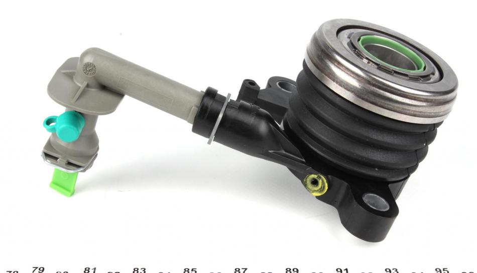

/upload/iblock/e38/ue0fbkmhk3clhoyyl08pe2iqybtpyera/804527_1.4144092976e61a9c32e1c7b205d85452.jpg
Його й візьму.

12 Відредаговано alexei74 (2023-01-10 18:09:31)
Re: Допоможіть з номером вижимного підшипника
Zevs написав:
скоріш за все VALEO
никаких скоре всего, оно самое Valeo
https://logan.in.ua/upload/iblock/132/gipzdot8ws72gu2hyq6xzmxysnox5p0v/IMG_20230110_122810.jpg
