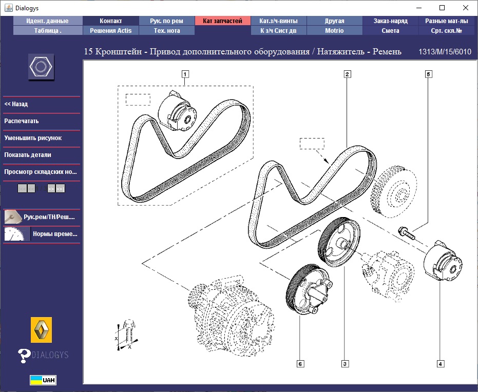

Шановні, хто може підсказати який номер комплекту (чи довжину) обвідного реміня на 1.6.. 16 клапанів, якщо він обертає генератор і кондіціонер, но насоса ГУР нема?
На авто встановлено ЕГУР.
номер комплекту (чи довжину) обвідного реміня на 1.6 16 клапанів... насоса ГУР нема. На авто встановлено ЕГУР
1. Комплект - 117203694R
2. Ремінь - 6РК1199
Особисто купував та встановлював.

Еще нарисовался вопрос....
А Вы меняли (в комплекте) с роликом с механизмом натяжения, или ролик можно купить отдельно если он "суховат" но механизм натяжки не разболтан и держит его четко по центру?
Міняв комплектом: ремінь + натяжний механізм з роликом.
Звісно, мона сам ролик замінити окремо.

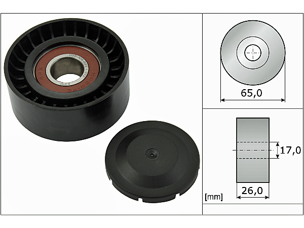

Я за це і питаю. Але поки що я не знайшов його в продажу окремо. Ті шо є.. обводні і т.д. вони розмір мають другий 60 мм діаметр і 25 поверхня. Цей же 65 мм і 26 мм. я вже не кажу про глибину посадки невідомо співпадає чи ні, і ту кришечку захистну.
Інну знають всі Логановоди!
Все вірно, окремого каталожного номера даний ролик немає, йде в зборі з натяжним механізмом. Однак знаючи розміри досить легко підібрати аналог. Як показує практика ролик INA 532055710 ідеально підходить.
Блин.... Вы мой СПАСИТЕЛЬ!! Что бы я без вас делал?
Дуже..дуже..дуже ДЯКУЮ !!!!!!

Інну сутенери ніяк не хочуть давати! Дали поляка Кафарра..
Розмір той самий, і з кришечкою теж.
