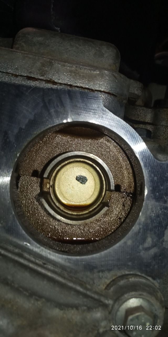

Мотор K4M без фазорегулятора. Есть подозрение о сбитых фазах ГРМ. Приобрел набор фиксаторов ГРМ. Снял защитные колпачки распределительных валов и зафиксировал коленчатый вал. Обнаружил, что прорези на распределительных валах несколько изогнутые. Проверочно-фиксирующая планка входит легко, однако люфтит. Как теперь быть?

если набор хороший, то планка четко становится по толщине. я б не сказал, что легко.  и потом ты ее болтом фиксируешь.  никаких люфтов там не будет.
