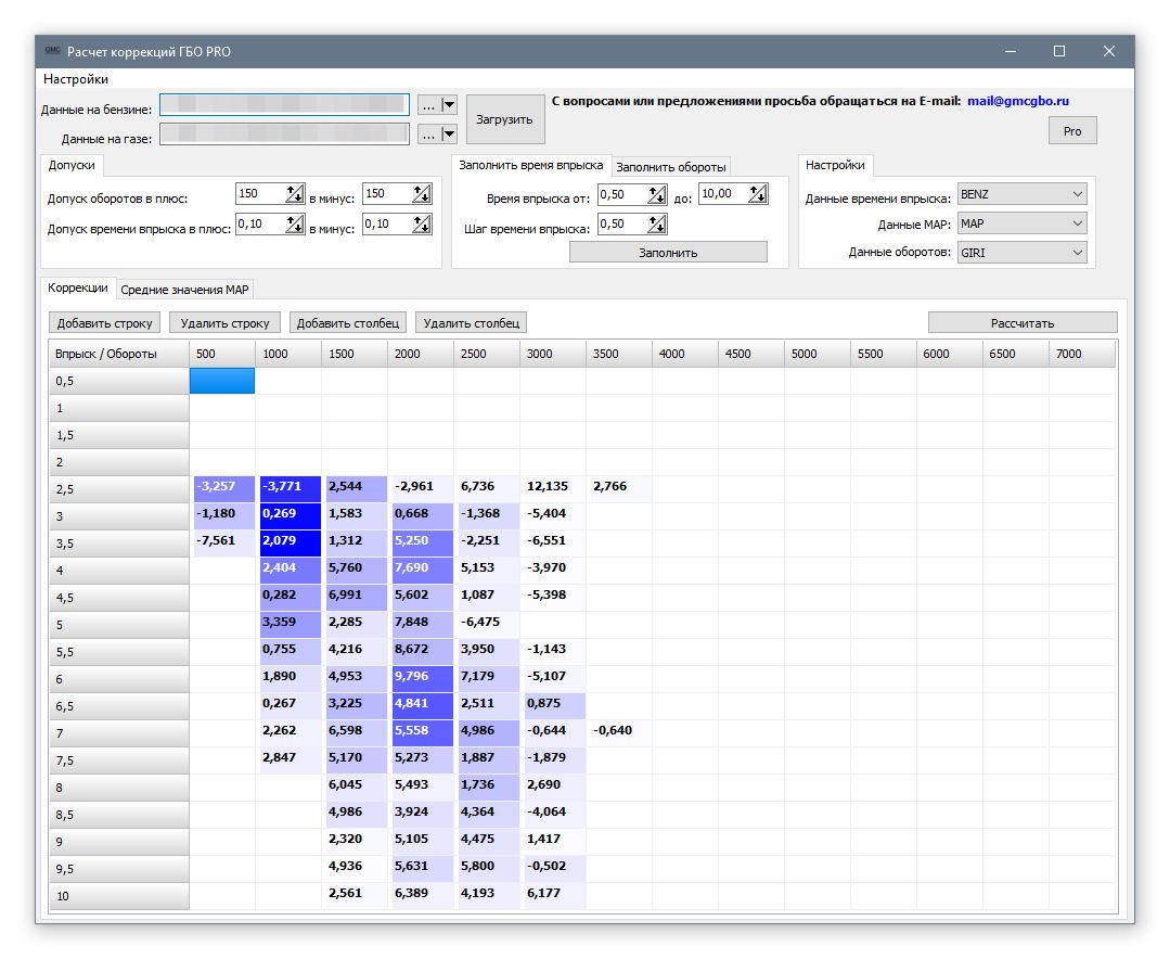

О создании такой программы давно шла речь. Думаю стоит попробовать. Спасибо!
Migen, осталось одна малость, найти как записывать эти ЛОГИ. Открываю свой блок двумя программами, ни в одной не могу их найти.
