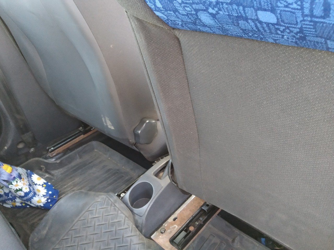

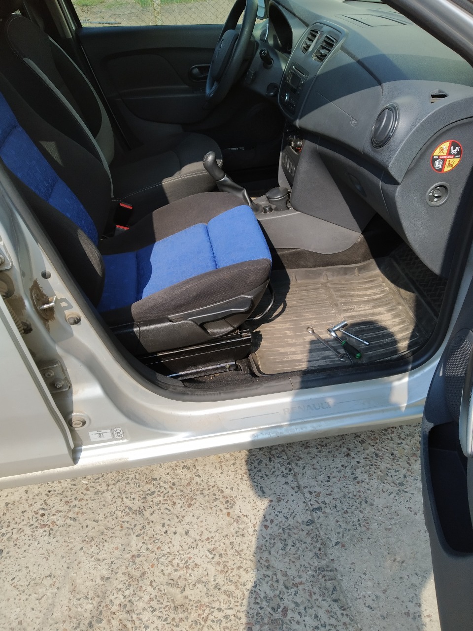

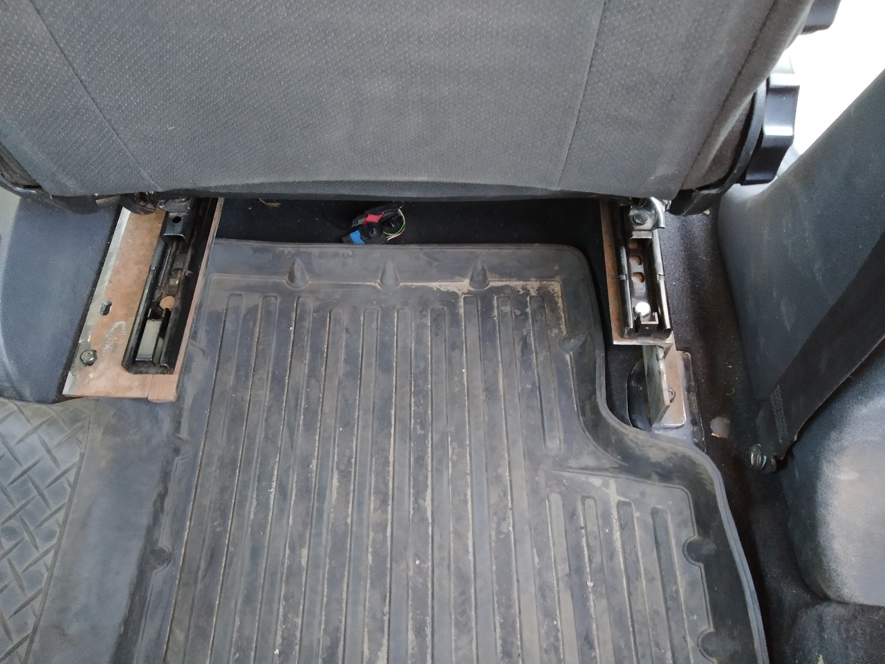

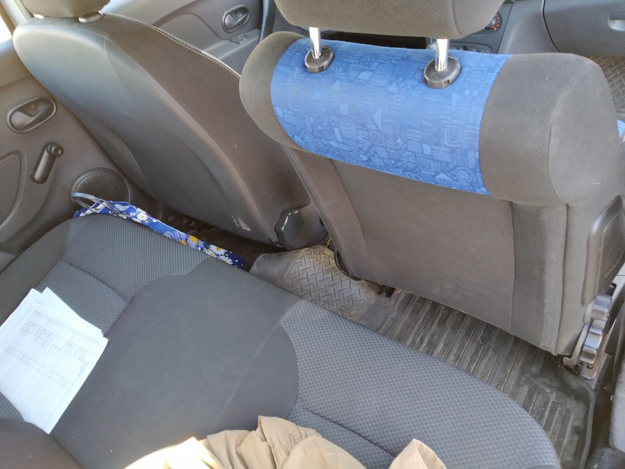

Ради интереса поменял сиденья.
/upload/iblock/0bb/IMG_20200406_122006.jpg
/upload/iblock/244/IMG_20200406_122052.jpg
/upload/iblock/138/IMG_20200406_122056.jpg
/upload/iblock/251/IMG_20200410_151813.jpg
/upload/iblock/3d3/IMG_20200416_115041.jpg
/upload/iblock/731/IMG_20200416_115047.jpg
Renault Sandero  1.5 dCi
104
Re: СИДЕНИЯ в авто
Интересно-совместимы ли подушки безопасности?В сиденьях есть.

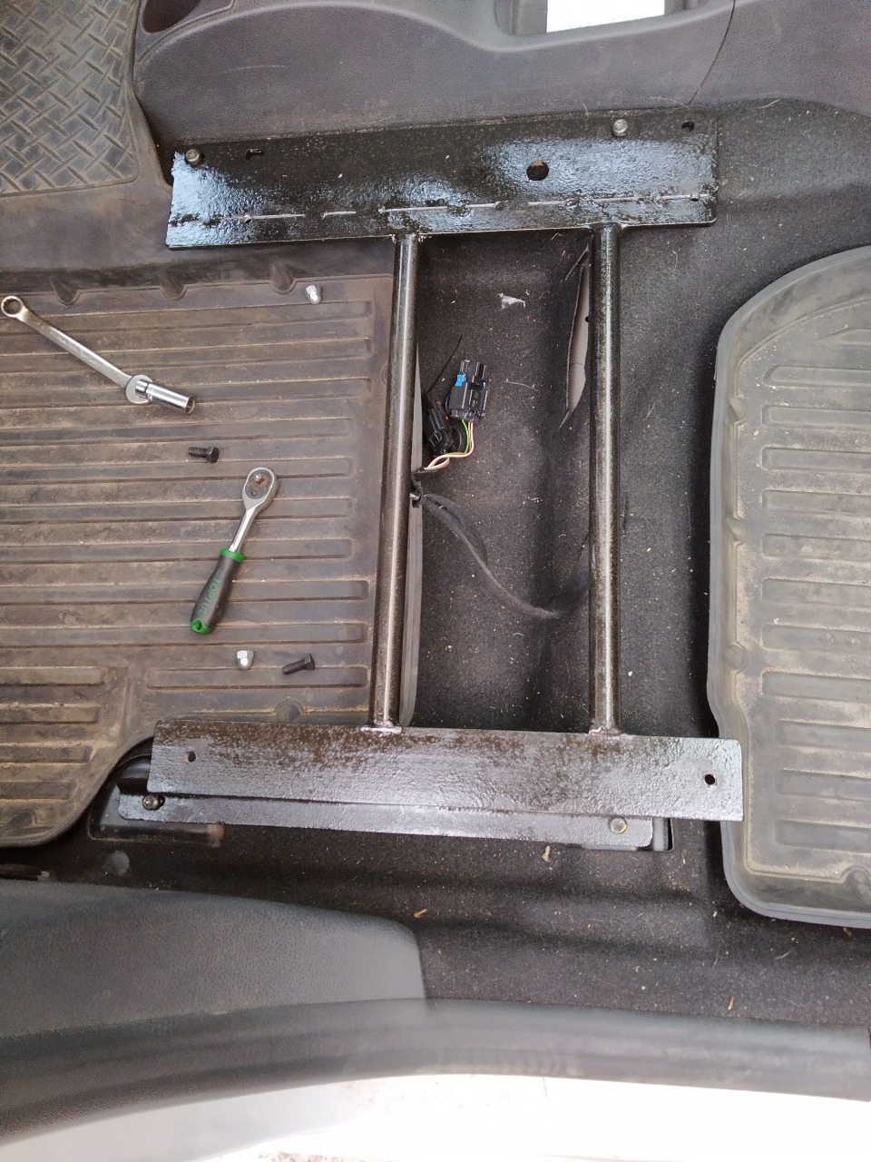

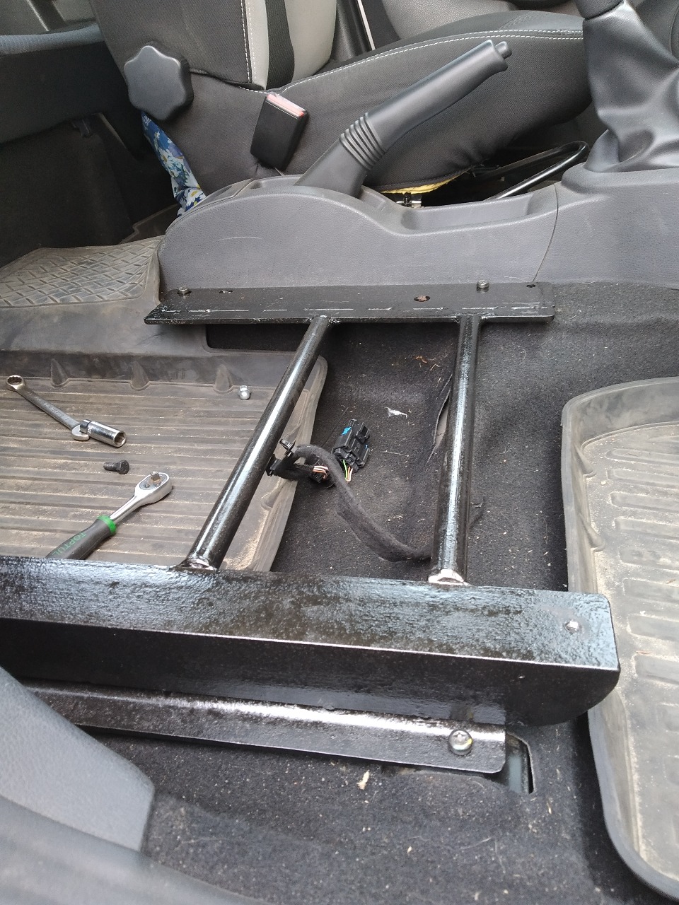

Интересно, а к салазкам от логановских сидений приколхозить не получится? Тоже подумываю о замене.
Nissan QASHQAI 2.0 2021
106
Re: СИДЕНИЯ в авто
А что колхозить?Ширина а здесь и высота разная.Только переход.Лично мне подрамник лучше:родной крепежь и жесткость.

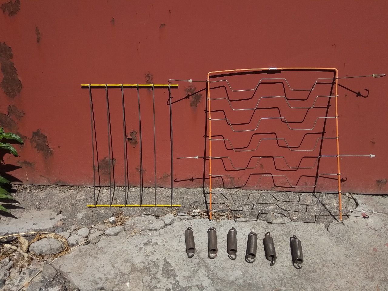

Дело не в посадке относительно пола. Дело в мягкости сидений. Если вы разберете логановские сиденья, то увидите, что в них поролон лежит прямо на тоненькой пружинной сетке, закрепленной к раме. Мало того, что сетка хилая и прогибается под весом седока, как у советской панцирной кровати, так она еще и постепенно прорезает поролон почти насквозь, из-за чего сидушка еще сильнее проседает. В итоге сидишь, как в гамаке - опора только на бедра в районе коленей и на плечи, а задница и поясница проваливаются. У кого-то спина выдерживает такое издевательство и ему кажется, что сидушка удобная, потому, что мягкая. А у кого-то начинаются боли уже через час-два.
Сетки из моего сиденья. То, что слева - это из подушки, справа - из спинки. И вот на этих тонюсеньких проволочках лежит 20 мм поролона, и это всё. Кстати, из трех разобранных мной логановских сидений у двух (водительских) проволочки спинки были уже лопнутые, и у всех трех поролон начинал прорезаться. Паршивая удешевленная конструкция.

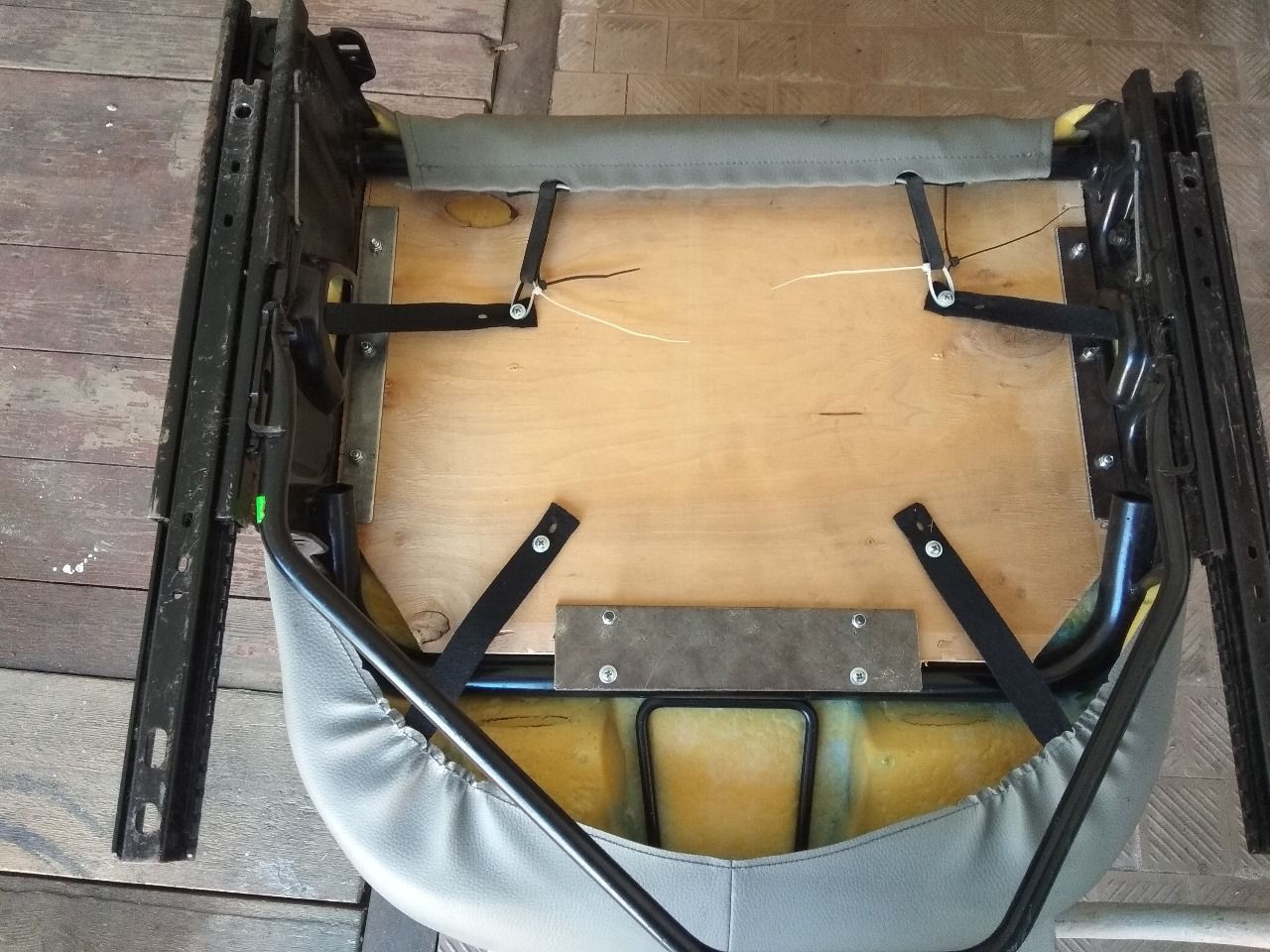

VVB написав:
Зачем разбирали? Ремонтировали?
Модернизировал. Убрал пружинки, поставил фанеру. Сперва купил на разборке сидушку от Логана Ф1, потренировался, поездил, признал идею годной, и переделал родные по такому-же принципу. Теперь у меня отличные жесткие сиденья и еще одно запасное smile
/upload/iblock/7a1/IMG_20200813_143228.jpg
Вот тут показано, как сиденье внутри устроено и ремонт по такому-же принципу:
https://www.youtube.com/watch?v=iIp1r5cupr4
117 Відредаговано VVB (2020-11-25 00:40:18)
Re: СИДЕНИЯ в авто
Vader, то есть фанера вместо пружин и всё гуд? В спинке тоже? Надо попробовать.
118 Відредаговано Vader (2020-11-25 00:44:19)
Re: СИДЕНИЯ в авто
VVB написав:
Vader, тоесть фанера вместо пружин и всё гуд? Надо попробовать.
Да, и в сидушке, и в спинке.  Мне нравится. По жесткости получилось, как на немецких машинах. Уже 20 тысяч проехал.
