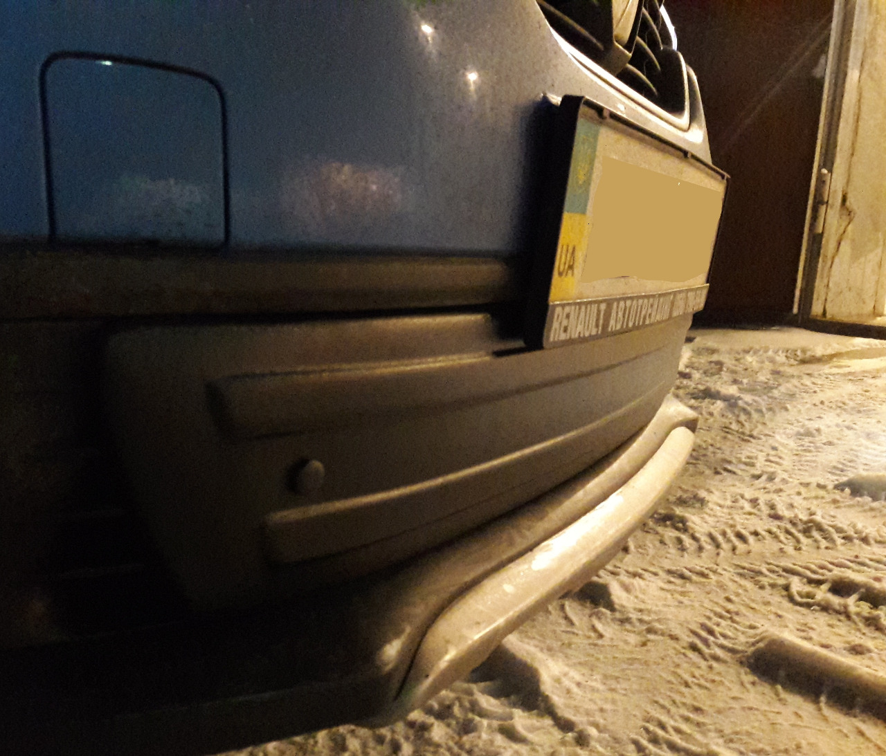

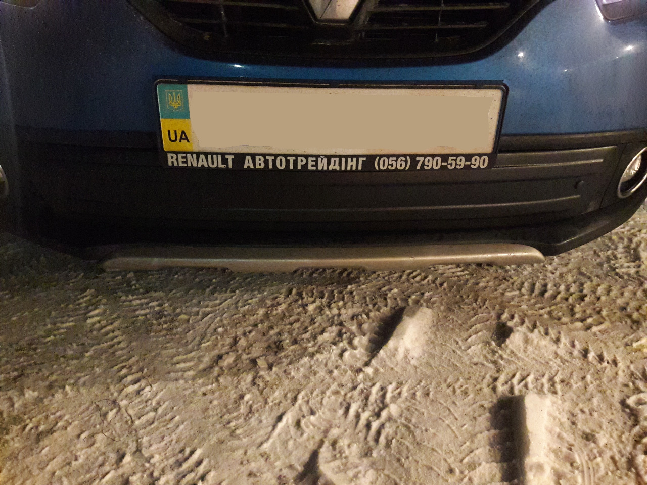

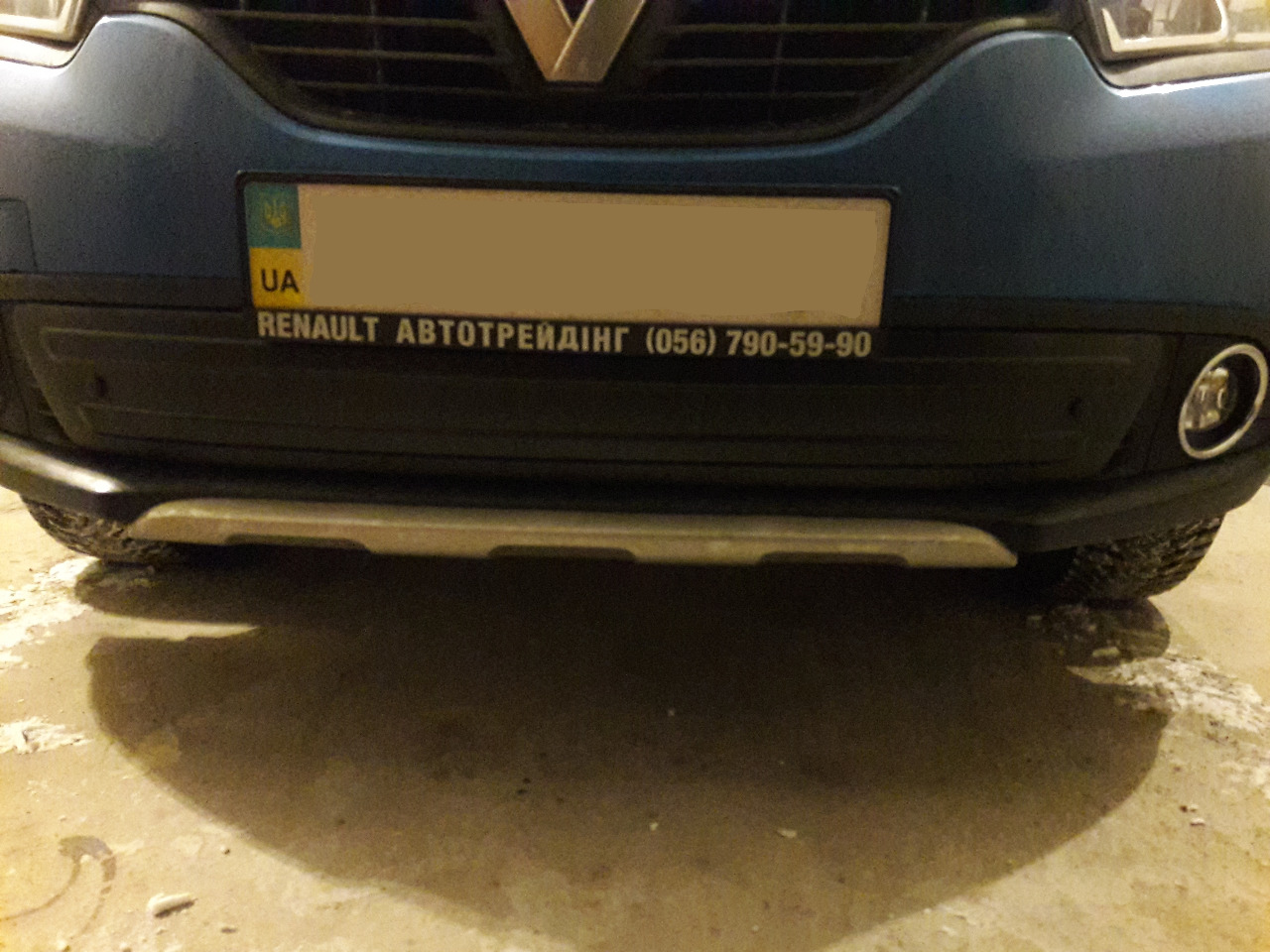

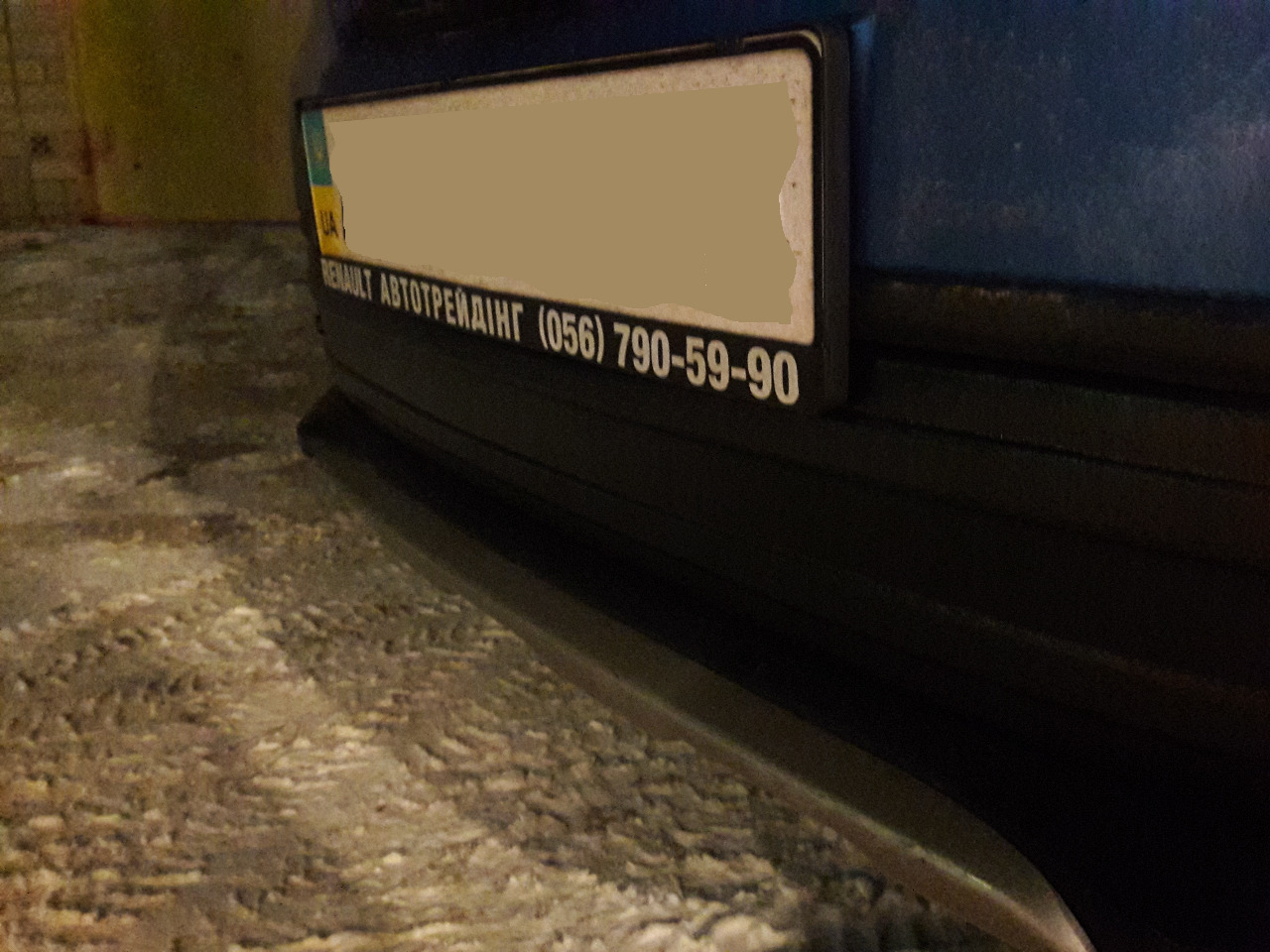

Получил и даже #рукажоп сумел прикрутить сам Извиняюсь за качетсво фоток ибо мороз и мобила севшая была и отказалась включать вспышку а оно уже и ночька и еще и -10. Все подошло идеально, только поставил нормально, а не вверх ногами как тут бросали картинку. Так больше нравится. Спасибо у кого покупал - все было тщательно упаковано.
Дуже дякую Surveyor⇓ за лiнку
alex.cver, выглядит вполне пристойно. Поделись ощущениями как изменится расход и прогрев на коротких дистанциях.
Да. Спасибо. При свете сделаю фотку получше. Не тарахтит и не вибрирует и стала как влитая. Думаю 200 грв (а с Новой Почтой все 269 вышло) грв оно таки стоит. Но не ездил еще, только поставил. Думаю вряд ли как то повлияет на что то, но отпишусь попозже. Думаю повлияет, если только закрывать верхнюю решетку и так же думает на работе знакомый у которого МСВ Логан последний тоже дизельный(он раньше работал на Тайота сервисе), типа ни на что сильно не повлияет... Ставится просто - руками закрутил и все. Как раз для таких как я

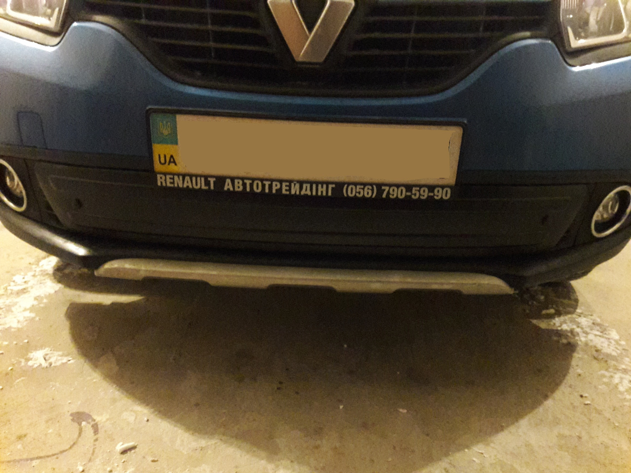

Честно думал будет хуже. Спасибо за ссылку еще раз . Пластик вполне нормальный не такой тонкий, что раз и сломается и похож на промышленный выпуск. И цвет темный как раз под пластик что снизу.

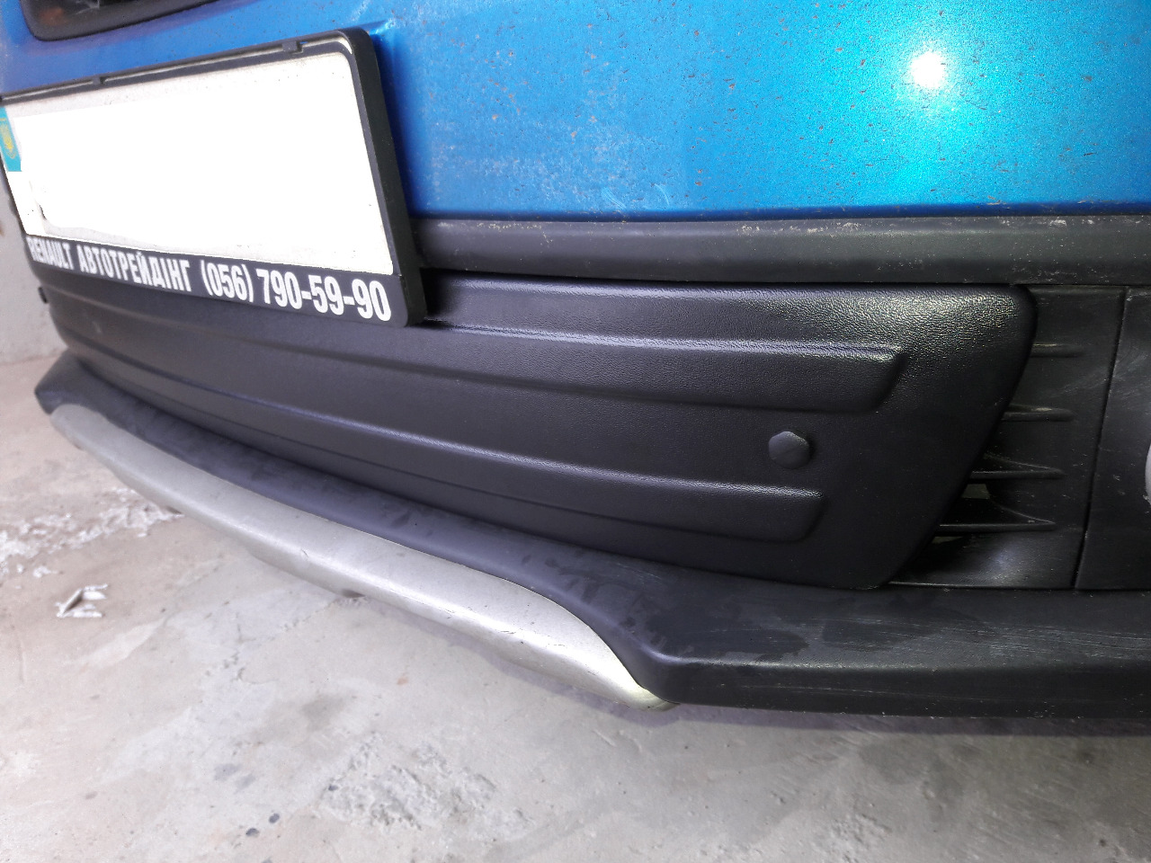

Та шо ви в нем нашли - ну кусок обычного пластика. Была бы польза какая то от него не только эстетическая. Но посмотрим вдруг таки на 1 мин из 10 будет раньше салон прогреваться и то уже хорошо

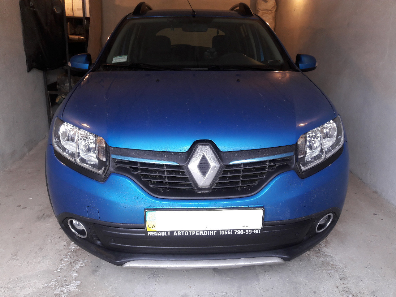

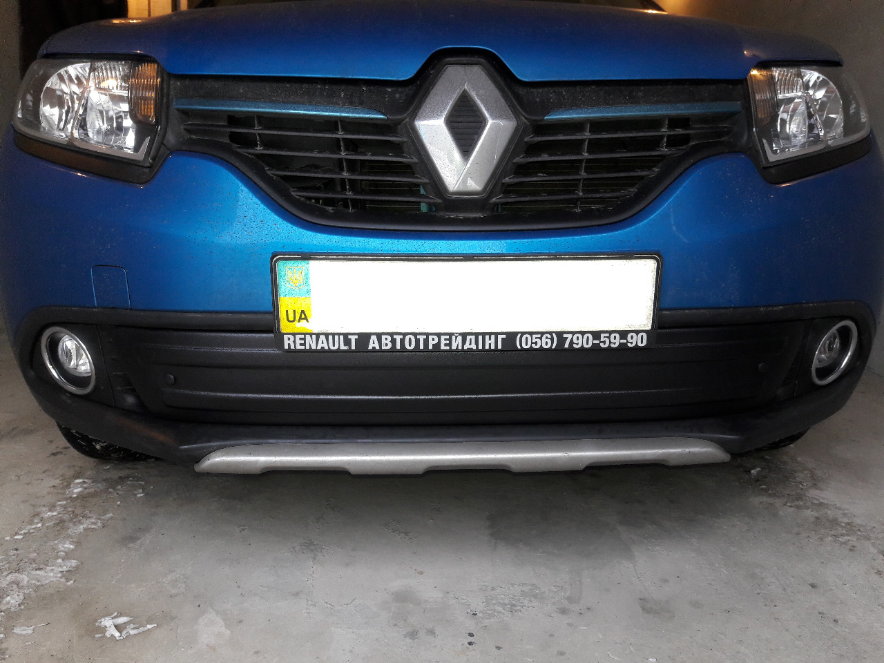

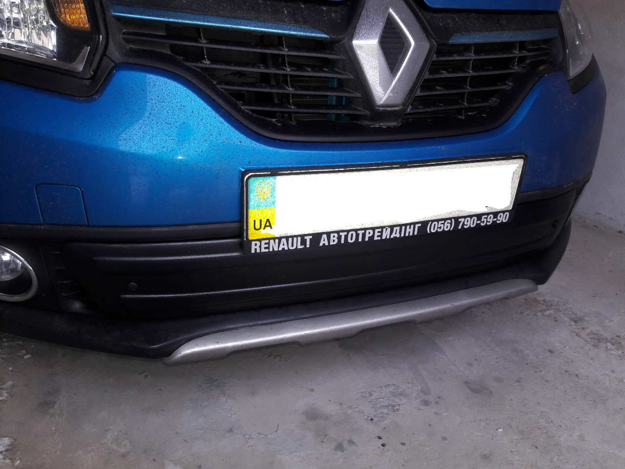

и всетаки мне кажется что она от другой машинки, просто подошла на нашу, и на крашеном бампере таки может потереть краску , так как опирается на нижньь полку
Я тоже поставил, Юра прав таки она касается крашеных частей но думаю что все будет в порядке. Внешний вид авто вообще не портит, тот кто это машину видит в первый раз даже и не поймет что тут что то не родное.

посоветовал бы купить в мебельном силиконовые отбойники и наклеить в местах соприкосновения , только клеить именно к бамперу
Ни каких крашенных частей оно вообще не касается.

Оно не касается вообще крашенных частей. Но я так понял это касается Степвея только. У Логана чуток все наоборот. Насчет будет теплее- тут не уверен вообще.

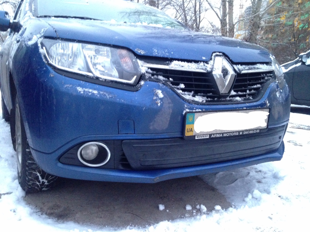

на степане низ то не крашен
Ога. Сэкономили демоны Эх найти бы такую же пластмаску чтобы точно еще и на верх подошла. А не отот "фартух" кожанный уродливый. Должен же кто-то уже сделать пластиковую накладку на Сандерку на верхнюю решетку

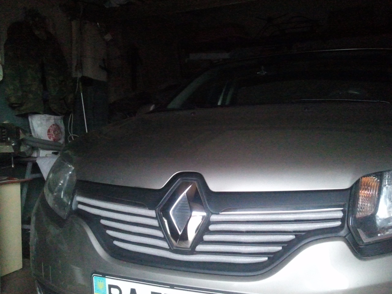

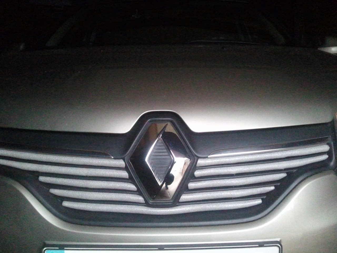

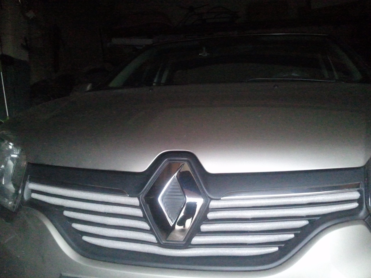

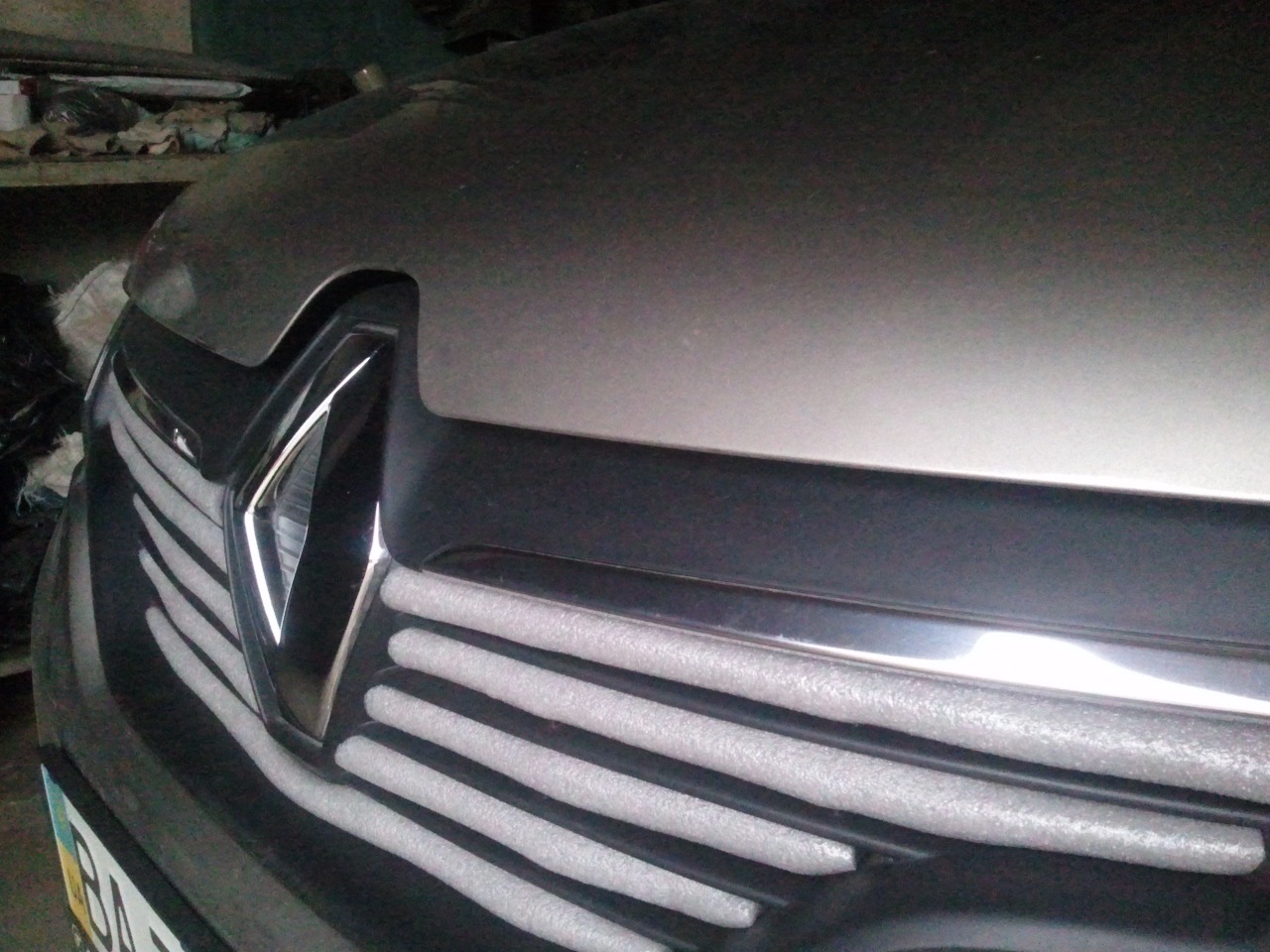

Где-то подсмотрел и решил тоже "заколхозить" (для будущей зимы):
Материал - теплоізол 18*6 (утеплитель труб), продается трубками по 2 м, стоимость 4 грн/шт., брал две, но надо еще взять 2 - на низ попробовать...
Я этой зимой так делал, но с одним дополнением:
- нижнюю решетку радиатора заглушил полностью, на трубках делал разрезы в местах вертикальных ребер в решетке, а по краям стянул пластиковыми хомутами
- для верхней решетки трубки резал кусочками и вставлял между вертикальных ребер и ничем не крепил. Это позволило регулировать силу охлаждения радиатора в зависимости от температуры окружающего воздуха. При 0 градусов верхнюю решетку полностью открывал
