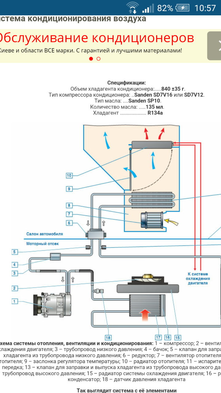

Народ может вы подскажете... Официалы понять не могут. Кондер включается накачивает давление и вырубается. И так постоянно. Холодит очень очень плохо за счет этого. Официалы решили что дело в прошивке машины и перезалили прошивку в том году...
После чего это все началось? Если после заправки кондиционера то 100% не правильный объем фреона вдули. У меня так официалы разводили руками в Харькове, Киеве..... Пока сам не разобрался не послал их подальше.
Заправлял около месяца назад 450 грн
фига себе. я за 500 полностью всю систему с нуля и с маслом заправил..
Возле радиатора есть боченок-влагоотделитель. Если система была не герметична,он набрал атмосферной влаги и теперь блокирует циркуляцию хладогента.
Получается всю систему стравить и чистить?
Выключатся стал неожиданно. Потом конечно повез к официалам - они заправили до полного и ничего не помогло. Почистил после этого радиатор не помогло... Стравили с системы хладогент (думали что перезаправили). Наступает момент когда кондер перестает выключатся - но тогда он уже совсем не холодит
Влагоотделитель не чистится.Токо выбросить.Но он набирает критичное кол/во влаги ток если система была долго не герметичной.Например после ДТП долго стояла с развороченным радиатором.Или сняли какую деталь,а трубки не закрыли пробками.
Не, такого не было...
Тогда только подстановкой. Сначала датчик(18),потом редуктор(6),потом компрессор. При перестановке датчика и редуктора смотреть нет ли в масле и трубках стружки. Если есть значит компрессор.
