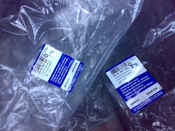

В предверии зимы поставил воздуховоды к ногам задних пассажиров. Приобретал в Авто-Мотиве. [ За пару что то вроде 600 грн (сейчас уже не помню)

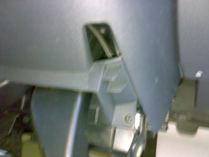

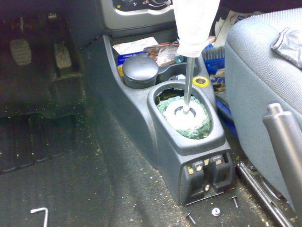

Снимаем передние сидения, Облицовку тоннеля пола
/upload/iblock/29a/27281929.jpg
(подробнее  здесь), задираем коврики (в передней части держатся на пистонах).

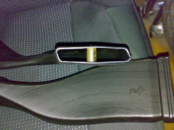

Воздуховоды состоят из двух частей, в место соединения которых я вставил распорку из кусочка шланга (Чтобы канал при деформации пластика не сужался). Распорка зафиксирована оськой из гвоздика smile

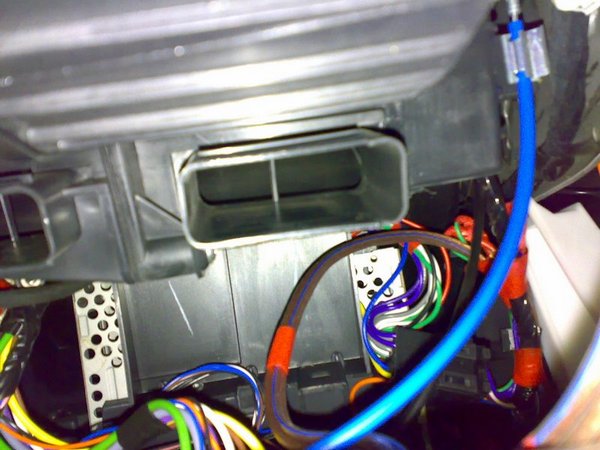

Если посмотреть снизу на печку
/upload/iblock/6ca/27281932.jpg
то видны патрубки, к которым должны присоединяться воздуховоды. Причем никаких заглушек нет sad Одеваютя воздуховоды легко, но "неудобно". "Прицеливаться" во время  процесса можно через отверстия в панели управления вентиляцией
/upload/iblock/5f4/27281933.jpg
Сначала присоединяем воздуховод к печке, затем присоединяем вторую часть, которая в месте выхода воздуха крепится пистоном.
