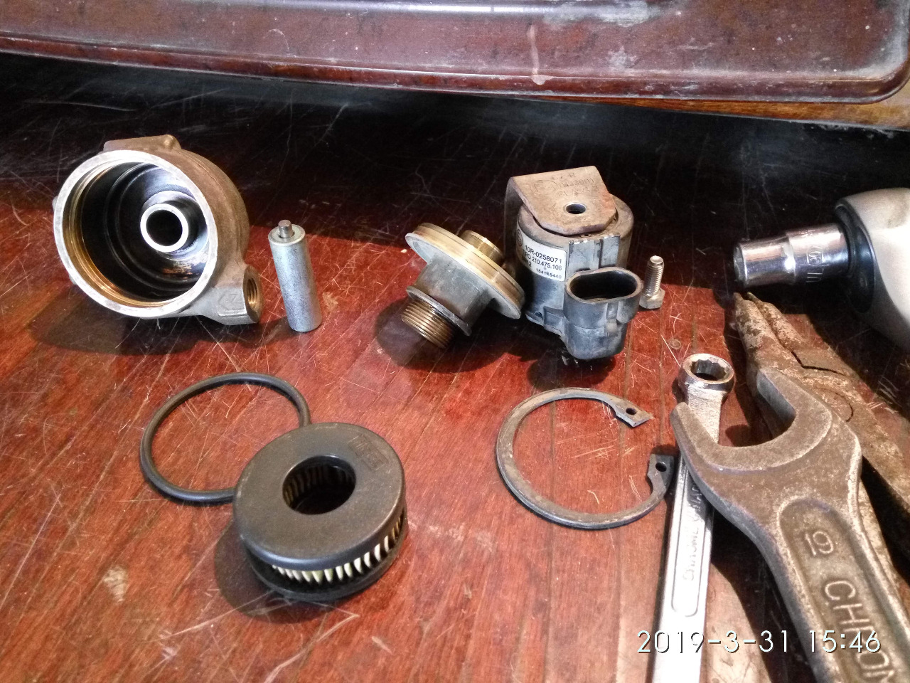

Попробовал сегодня фильтра поменять на заводском гбо. Полный облом вышел. Как у народа получалось ума не приложу. Там на клапане хоть нормальная гайка или две лыски просто? Если второе то как его крутить тогда? Ключ надевается только в одном положении и прокручивается на четверть оборота и всё, дальше упирается в стенку. Пробуешь перехватить и черта лысого.
Пробовал хоть пальцем нащупать эти гайки которые крутить надо, ничего не вышло. Либо они такие тонкие, либо я что-то не то щупал. Второй ключ просто не подлазит, думал разводным подержать, ага сейчас, аж два раза. Да даже обычный на 22 по длине не залазит.
Получается ключи точить надо и рукоятки обрезать. Опять же если бы это всё хотя бы не в слепую делать.
Мешает еще патрубок который вниз смотрит. Вроде про него пишут что надо хомут стаскивать. Хотя что это даст если мешает сам шланг резиновый. Можно наверное чуть оттянуть, но не уверен что это поможет. Если полностью его снять то тосол побежит?
Хомут то я пробовал стащить, нифига не получается, он отжимается, но при попытке стащить тут же отщелкивается и назад соскакивает. Ломать его что ли надо а потом просто винтовой ставить?
В общем как же инженеры рено ненавидят своих ремонтников. Теперь понимаю почему когда делал Т.О. на 20 тысячах, официалы отморозились, поменяли только паровой фазы, а жидкой сказали не надо менять. Видать им его самим впадлу откручивать было. Хотя в сервисной книжке замена фильтра жидкой фазы вообще на 60000 стоит shok .
Опять же постремался что если даже его откручу то как потом прикручивать буду. Проще уже наверное весь редуктор снять, там хотя бы уже что-то видно будет, хотя там кучу проводов и стяжек придётся распетрушивать. А редуктор вы как снимали? Он на фиксаторе что ли сидит? Пробовал открутить ту гайку на 17 которой он к скобе прикручен, даже не шевельнулась. Такое ощущение что там метровая труба нужна, если не больше.
Еще обратил внимание что редуктор какой-то в нижней части запотевший, это нормально? Что бы его снять надо тосол сливать, правильно понимаю, может это он и сочится где-то? Про то как тосол сливается это отдельная песня.
Блин до чего же всё через одно место сделано. Для езды отличная неломучая машина, но в обслуживании, если что-то сложнее замены масла, просто мрак.

Это лучше делать снизу. Сложно, но можно. Редуктор не надо снимать. Откручивается только трубка подвода газа, и сам клапан с фильтром. И провод надо снять. Смотреть лучше через зеркальце.

С зеркальцем, возможно, это идея как-раз что надо. Если бы была яма то так бы не мучался конечно. А сколько там резьбы, может достаточно сорвать, а дальше само от руки пойдёт?

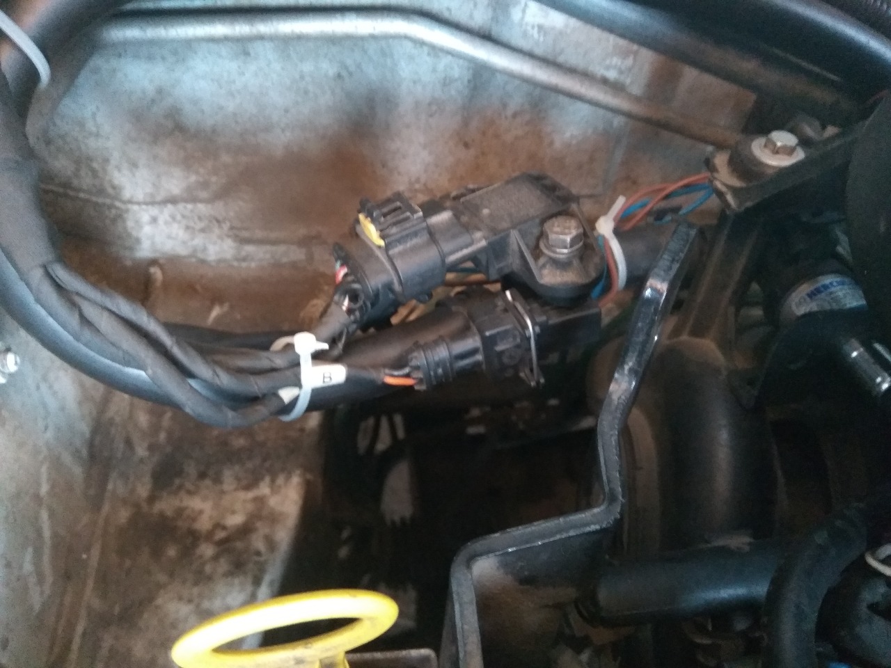

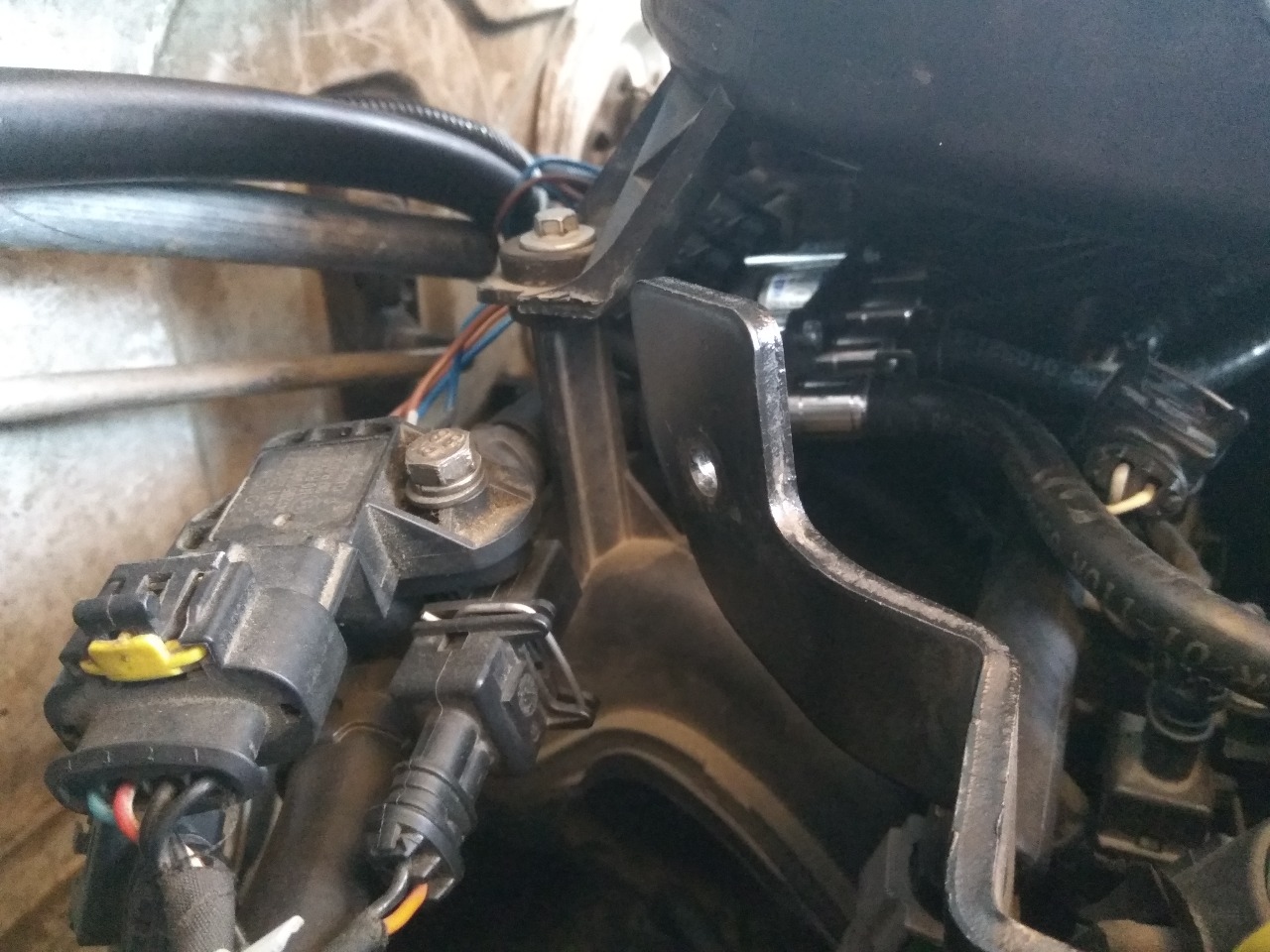

Может будет кому интересно из "любителей" заводского ГБО Ланди Рензо. Наконец заменил форсунки Мед на Геркулесы. Меды отходили около 100 тык, и потихоньку начали лить. Покупать такие же не стал, дорого. Пробовал поставить АЕВ, но они не подружились с ЭБУ ГБО. На Кархелп один человек подсказал, что можно поставить Геркулесы или Барракуды (но с последними не точно). Выписал фишки для перехода с разъёмов Бош на Вальтек на Али, тройник для датчика температуры, шланг на 12, ну и сами форсунки. В комплекте с форсунками шли жиклеры на 1.9. При первом переходе с бензина на газ, машина чуть не заглохла. Программа ПлюсМакс 2010 показала что мало газа. Выкрутил жиклеры полностью, и машина стала нормально работать. Переход плавный, незаметен что с бензина, что с газа. Долговременные коррекции стоят в районе -3%. Пропала вибрация. Пробовал играть с коэффициентами в таблице, становилось хуже. Пока оставил заводские настройки. А нет, отключил прогрев форсунок (цоканье форсунок при прогреве).
На видео первый запуск на Геркулесах. Хотел узнать вообще они будут работать с моим чудо ГБО.

Кстати поменял таки эти злосчастные фильтры. Как-то во второй раз спокойно всё открутилось. Видать имеет значение когда знаешь куда лезть. Жидкой фазы действительно нужно было только сорвать, дальше он от руки выкрутился. Ничего даже ключем на 22 не держал. С паровым пришлось куда больше намудохаться. Без снятия корпуса воздушного фильтра он не меняется и то все руки пришлось ободрать.
По итогу, оба были грязные но без жести, со своей задачей вполне справились. В клапане конечно окалины было примерно треть чашки, но видел и больше когда на ютубе меняли. При том что прошел 36 с копейками на медной магистрали, очень не плохо.  Резинка тоже в отличном состоянии, оставил заводскую, хотя была на замену. Да и сам фильтр когда вытрусил почти чистый стал, даже по ощущениям ище мог бы походить, хоть бери да по новой ставь smile  .
Паровой фазы поставил Certools, вроде по отзывам довольно неплохие цена-качество, единственное по размеру он как 2/3 от оригинального, да и тот вызывает уважение как сделан, стакан с резиновой прокладкой, бумага в специальной-сетке каркассе. Думаю на новом рекорды ставить точно не стоит. Старый прошел 16 тысяч, вход был довольно грязный но выход чистый. На бумаге были потемнения, но похоже что большую часть она задержала.

Vanyaoptidriver написав:
Интересно как встали форсунки по итогу, корпус воздушного фильтра не мешает?
Да вроде не мешают. Многие так ставят форсунки (лежа и слева от дросселя)
/upload/iblock/be5/IMG_20200414_092847.jpg
/upload/iblock/7c5/IMG_20200414_092859.jpg

karakuda78 написав:
Чем сильнее выход направлен вниз- тем лучше.
1,293 Відредаговано karakuda78 (2020-04-14 13:12:50)
Re: Новый Логан с заводским ГБО
Evgenий написав:
Согласен. Первоначально я и хотел поставить как с завода (две рампы по две форсунки вертикально). Но оказалась целая проблема найти такие форсунки в моем регионе. Так что довольствовался тем что было (одна рампа на четыре).
