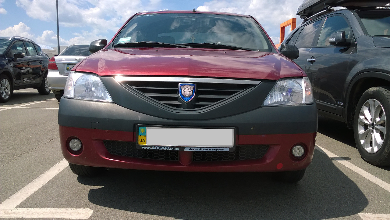

Всем небезразличным спасибо!! big_smile
Ещё фото сделал сегодня..
/upload/iblock/114/wp_20160605_12_48_15_pro11.jpg
