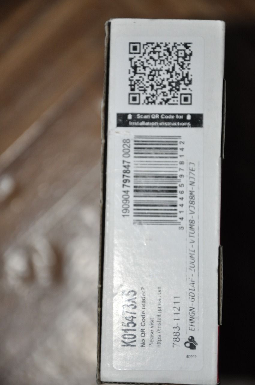

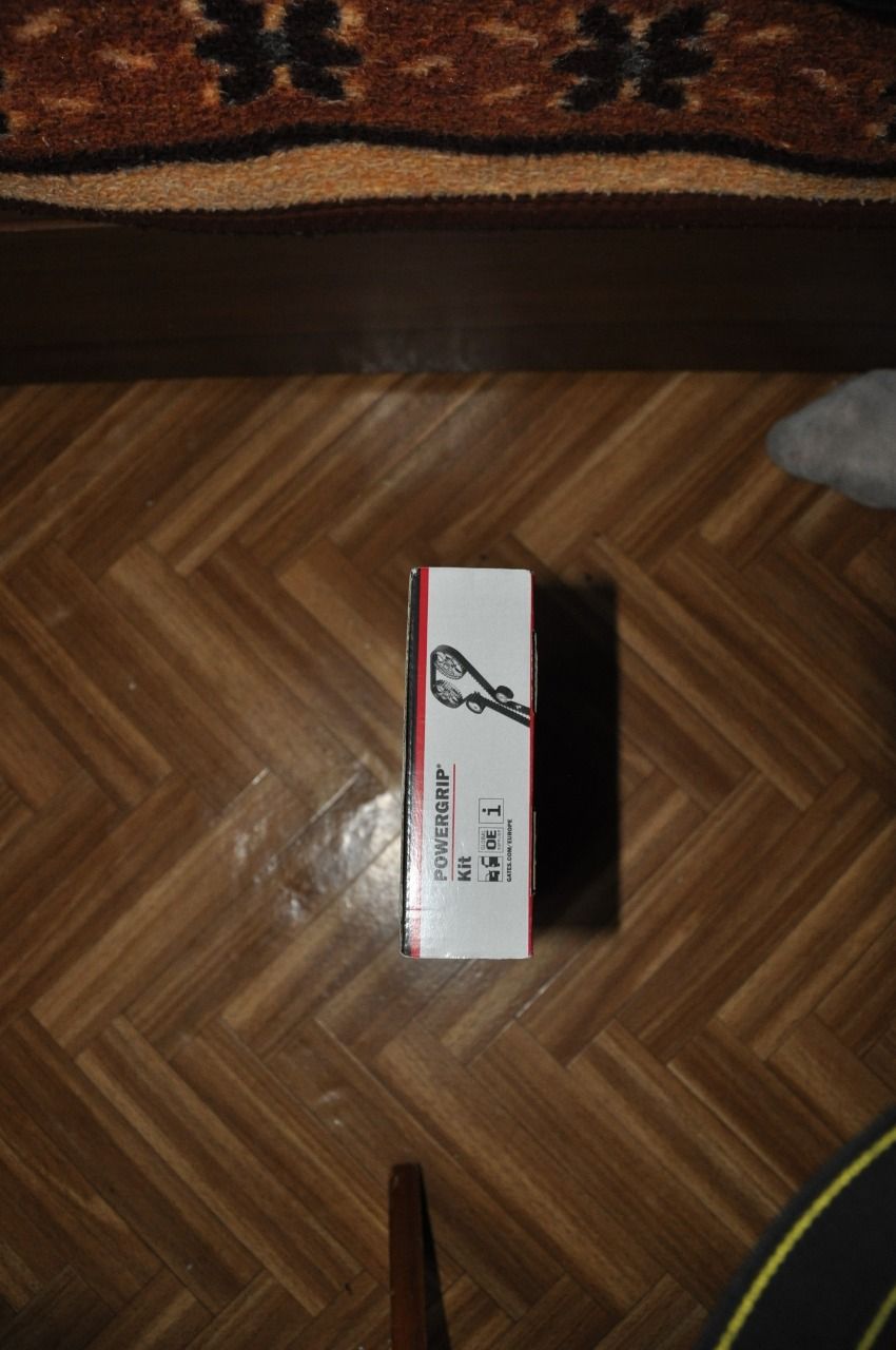

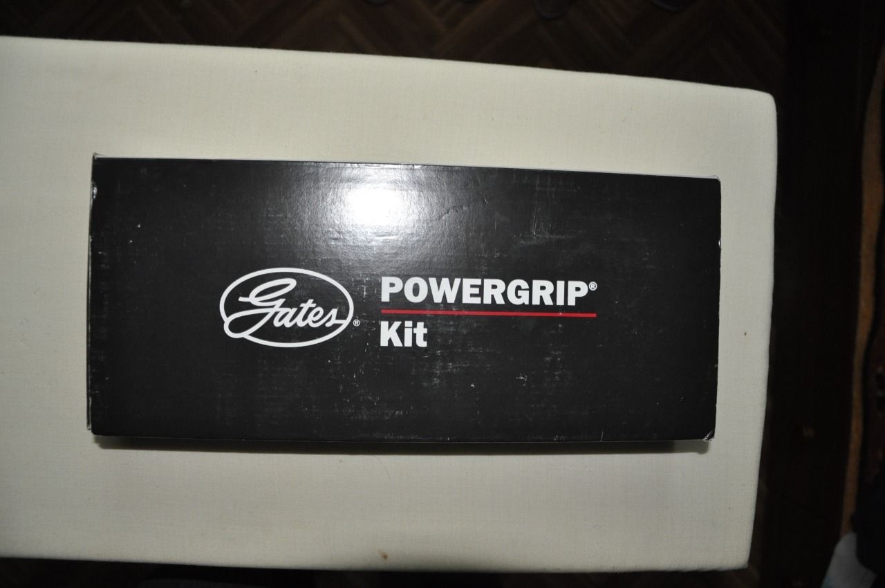

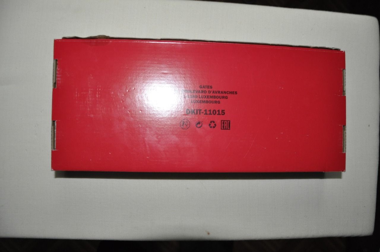

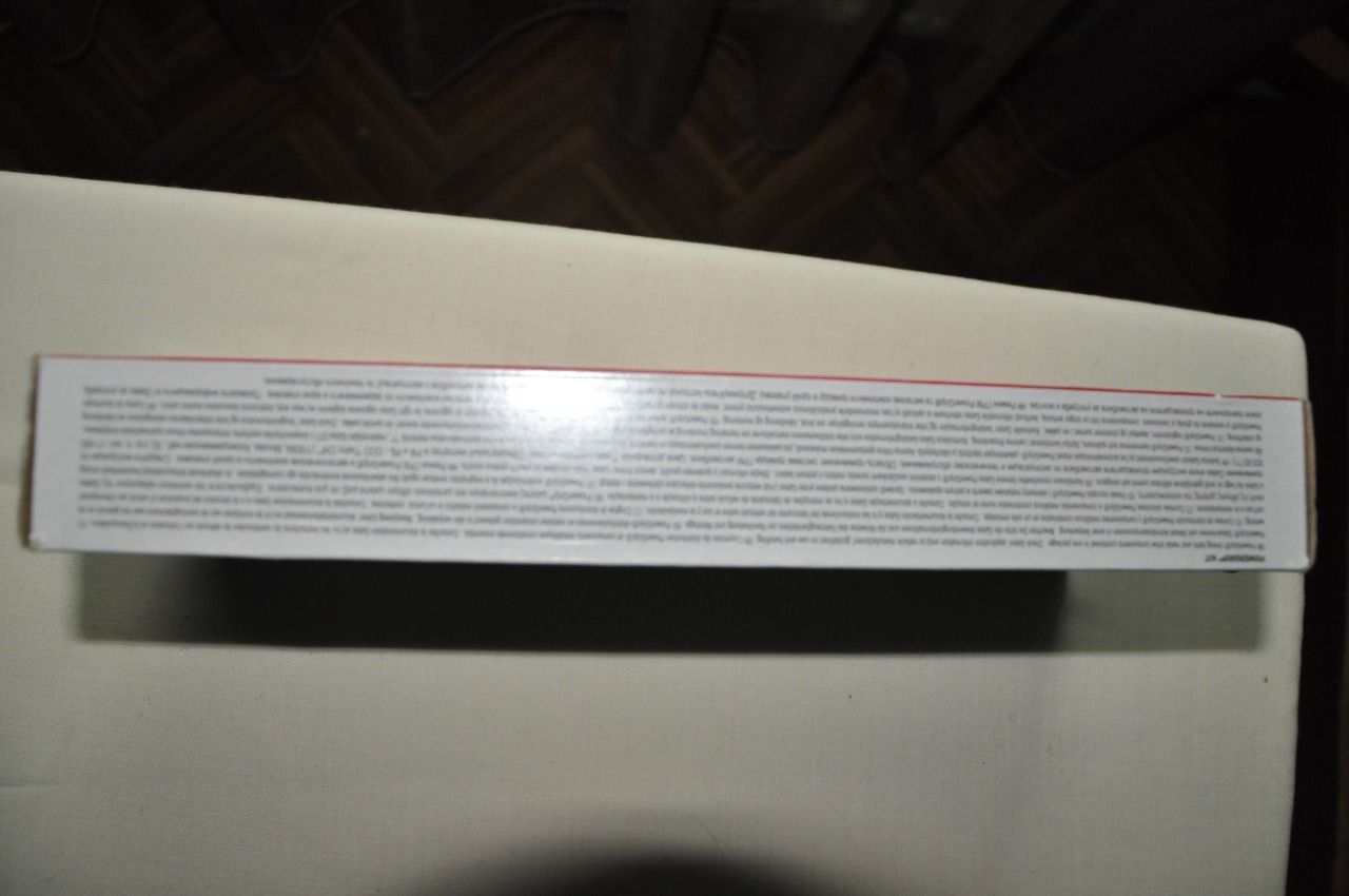

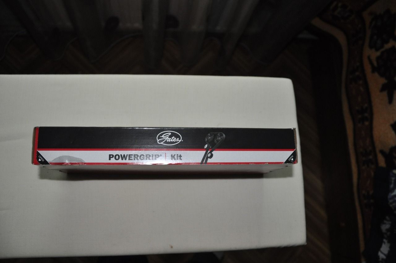

По ремню вопрос еще
Gates 5473XS стоит 773,91р.
Gates 5662XS стоит 873,22р
Renault 8200537021 стоит 565,93р (ремень фирмы Gates идет в комплекте с роликом)
В чем разница?
Вот ссылка для проверки подлинности
https://www.gatestechzone.com/ru/продук … -ремни-грм
як Ви бачите, упаковка дещо відрізняється, наліпки з голограмою нема та і вже є і інша інформація на оф сайті https://www.gatestechzone.com/ru/%d0%bf … rgrip-kits https://www.youtube.com/watch?v=uq1JXLngmGg
галограма лише коли окремо ремінь. його навіть на старій упаковці не було. упаковка змінилась минулого року. у вас там є код для перевірки (нагадує код віндоус). його треба ввести в додатку гейтса. кожен код унікальний.
ще раз перечитайте інфу: https://www.gatestechzone.com/ru/%d0%bf … rgrip-kits
доречі, на відео у чувака того коду немає. то в перших чорних коробках так було.
лицензионный ключ продукта (введите на сайте https://install.gates.com для подтверждения подлинности и доступа к инструкциям по установке)
наліпка по формі не співпадає?
як на мене 1 до 1
