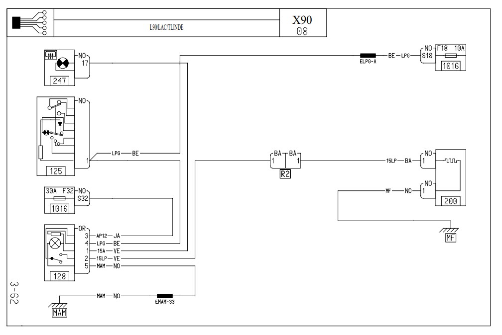

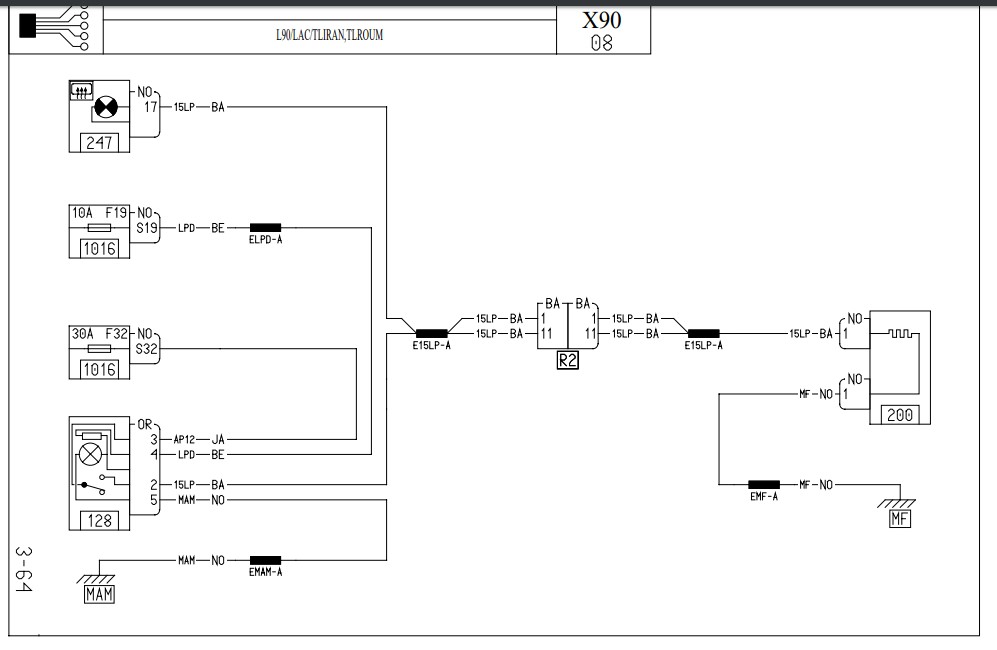

У меня тоже возникла проблема с кнопкой обогрева заднего стекла. (Логан 1.4, фаза 1). Однажды кнопка перестала работать. Точнее нужно было ловить момент когда кнопка сработает, при полном нажатии не работала, в промежуточном положении работала.
Кнопку вытащил, оказалось, что пластик уже начал плавиться. На СТО в цепь вставили обычное реле, чтобы оно принимало нагрузку на себя, а кнопка больше не плавилась.
Сегодня заказал новую кнопку. Оказалось, что эта кнопка работает только с реле времени. Выглядит она также, однако она не фиксируется при нажатии, а сделана так, чтобы включить реле времени, и встать в обратное положение.
Я попробовал подключить ее вместо старой кнопки. При первом нажатии услышал легкий щелчок слева. Реле уже не срабатывало. Вставил старую кнопку обратно, но теперь индикатор обогрева даже не загорается. Подозреваю что-то спалил
Что посоветуете? ((((
Ты купил "нефиксуруемую" кнопка, а необходима "фиксируемая "
В кнопках разное расположение контактов, поэтому произошло КЗ
